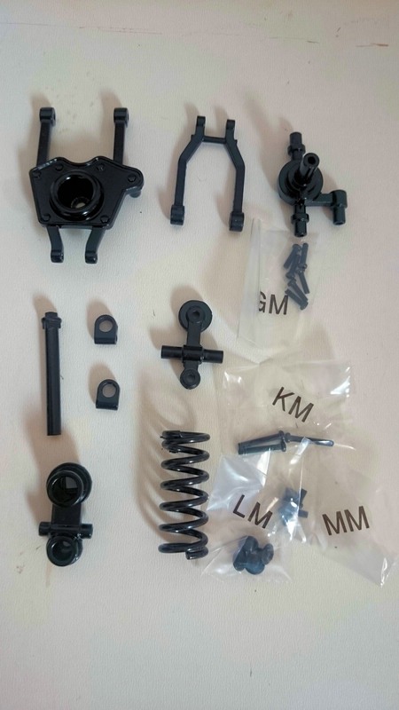

Fotostrecke Heft 18
Guten Morgen,
ich weiß das inzwischen allen bekannt ist was es in Heft 18 zum bauen gab. Es gab ja schon eine Menge Fotos zubestaunen.
Trotzdem wollte ich euch die gewohnte Fotostrecke mit den Bauabschnitten nicht vorenthalten.
In dieser Ausgabe wird in 10 Teilabschnitten gebaut, folgende Teile waren enthalten.
Federteller mit Querlenker unten links, Querlenker oben links, Achsschenkel links, Dämpferkolben, Lagerbuchsen, Lagerkörper unten links, Feder (Vorderachse).
Alle Teile aus Zink, die Feder aus Federstahl
01 Montage der ersten Lagerbuchse
02 Montage der zweiten Lagerbuchse
03 Der untere linke Lagerkörper
04 Der obere linke Lagerkörper
05 Der Dämpferkolben
06 Montage des oberen Linken Lagerkörpers
07 Die Feder (Vorderachse)
08 Montage des linken Feder- / Dämpfermechanismus am hauptrahmen
09 Sichern der Feder
Die Feder wurde von unten mit Hilfe einer Schraube am Dämpferkolben gesichert.
Man musste den oberen und unteren Federteller ordentlich zusammen drpcken um die Schraube da rein zu bekommen.
Die Feder ist ziemlich Stramm.
10 Der linke Achsschenkel

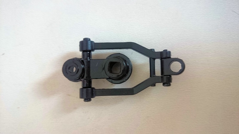

ooops. Ich fürchte, bei Robert hat sich ein Montagefehler eingeschlichen.
Der obere Querlenker weist eine Kröpfung auf, also eine Art Knick. Robert hat in Blickrichtung Rahmen zu Rad die Kröpfung nach oben montiert. Siehe sein Posting # 973, 6. und 9. Bild von oben.
Wenn man von vorne auf die Halbachse sieht, muss der Knick am oberen Querlenker jedoch nach unten weisen. Vergleiche hierzu die Beiträge von Bernd (Posting # 938, 5. Bild von oben und Posting # 945, ebenso 5. Bild von oben)
Dank dessen, dass alles geschraubt und nicht geklebt ist, stellt eine Korrektur kein Problem dar.
Die Anleitung von Eaglemoss gibt dahingehend im Text keinerlei HInweis. Auch die CAD-Zeichnungen lassen die korrekte Einbaulage nicht erkennen.
Auf dem nachfolgenden Bild sieht man, wenn auch schlecht, den kleinen Knick nach unten.
Viele Grüsse. Thomas.

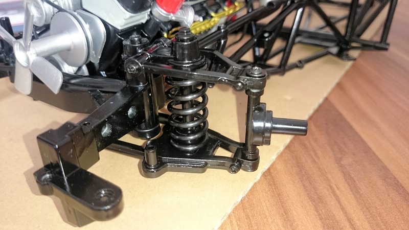

Thomas hatte mich ja auf meinem Falsch montierten oberen Querlenker hingewiesen. :doof:
Ich musste das sofort korrigieren sonst wäre ich nachher unkonzentriert auf arbeit. :D
Hier sieht man den Falsch montierten nach oben geknickten oberen querlenker.
Wie Thomas anmerkte muss dieser wie bei Bernd nach unten geknickt verbaut werden. Das sieht jetzt auch deutlich stimmiger aus.
So ist es richtig

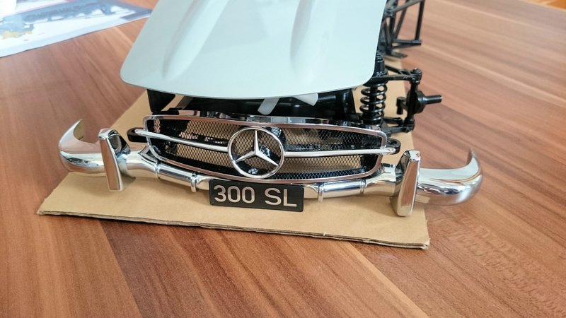

Ich habe gleich noch vier weitere Fotos gemacht, und zwar viel mir auf das der Lagerbock eine komische Nase und eine Bohrung aufweist.
Dann viel mir ein das die Motorhaube (das Schloss?) :nixweis: ebenfalls eine Nase und einkerbung hat.
Und so kam was kommen musste, ich schaute ob das "Schloss" der Haube dort hineinpasst. Und habe die Haube Aufgelegt.
Es passt, das Modell wirkt mit der einfach aufgelegten Haube schon gigantisch, jedoch frage ich mich jetzt ob die Haube nicht verriegelt oder mit einem Magnetverschluss gehalten wird.
Ist zwar Spielerei da die Haube schwer genug sein sollte um richtig zu schließen.
Mir kam nur der Gedanke da ich richtige verschlüsse schon bei anderen Modellen dieser größe gesehen hatte.
Bei meinem letzten Foto habe ich einfach nur die Stoßstange und den Kühlergrill dazu gelegt.
Ich freue mich schon auf die nächsten Bauteile. Und danke nochmal an Thomas für den Hinweis auf meinen Fehler. Meine Kontinuität werde ich natürlich beibehalten und Wöchentlich berichten. :pfeif:

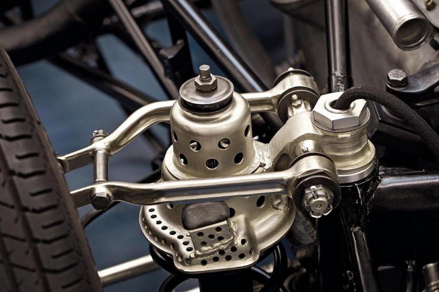

Roberts Idee, mal die Haube aufzulegen ist genial. Da wäre ich alter Sack so schnell nicht drauf gekommen, dies mal zu checken.
Das unterste Bild von Roberts letztem Posting erinnert mich entfernt an den 300-SL-Fund auf Cuba :lol: nur annerschrum
Quellennachweis: https://www.slkworld.com/off-topic/21240…sl-but-two.html
