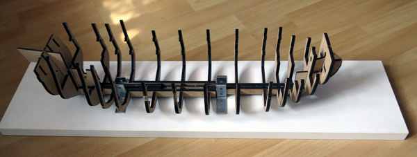

Ich hab mal kurzerhand versucht mir eine Helling zu basteln und das ist dabei herausgekommen. :rolleyes:
Gruß Rudi :wink:

Sieht ja fast aus wie meine und viele Andere. ^^
Also gar nicht so falsch. Ich habe nur zur Sicherheit gleich acht Winkel statt Deiner Vier verwendet.
Achja, Du solltest aber einen Schenkel der Winkel jeweils etwas kürzen!
Wenn Du das untere Deck einbauen willst, wird es sich an den oberen Schenkeln stören und nicht auf den Spanten aufliegen.

Hi Mickey,
das mit den Winkeln ist mir schon klar. Allerdings kann ich heut zum Sonntag nicht anfangen Lärm zu machen, da gibt´s Ärger mit den Nachabrn. :!!
Gruß Rudi :wink:

Kannst doch eine kleine Handsäge nehmen. Die kleinen Dinger sind doch ruck zuck durch. Hab ich auch gemacht.
Alternativ nimm den Dremel mit einer Trennscheibe, das ist nicht ganz so laut!

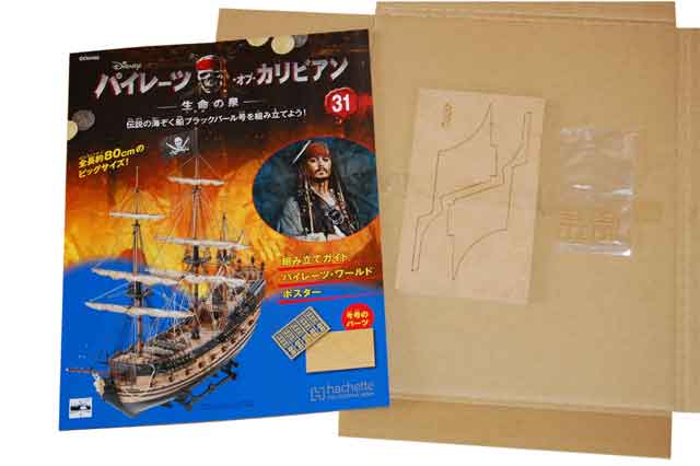

By the Way, ich habe ja geschrieben, dass bereits gestern die nächsten Ausgaben bei mir eingetroffen sind. Das waren dann die Ausgaben 28-31.
Kurz zur Vorstellung:
Ausgabe 28
Weitere Teile für die innere Bordwand des Batteriedecks.
Ausgabe 29
Die vier Türen der Schottwände des Batteriedecks mit den dazugehörigen Ätzteilen. Warum hier auf dem Batteriedeck nun auch Gitter in den Fenstern der Türen sind...mal schauen ob ich hier überhaupt Fenster verbaue.

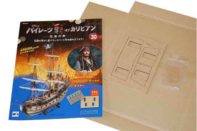

Ausgabe 30
Die vordere Schottwand und die Hintere, welche zweigeteilt ist. Ausserdem, yieppie, wieder fünf Laternen.
Ausgabe 31
Weitere fünf Laternen. Hiermit sind alle Zehn des Batteriedecks komplett. Ausserdem kommen die ersten zwei, von vier Streben für das Heck. Diese sollen einmal die hintere Wand für Jack's Kabine bilden und werden an Spant 14 befestigt.
ACHTUNG:
Diese Bauteile sind fürden Baufortschritt aktuell noch völliger Blödsinn!
An dieser Stelle wird erst in ferner Zukunft gearbeitet und bis dahin haben wir da recht empfindliche Teile hängen, welche geradezu dazu einladen bei einem Unfall oder kurzem Augenblick der Unaufmerksamkeit, abzubrechen.
Ich werde sie jedenfalls im Bauteilrahmen belassen und erst verbauen, wenn Sie auch gebraucht werden.
Im Übrigen haben die Japaner somit auch alle ihre Abo-Geschenke erhalten. Warum Sie zusätzlich zu den bekannten Schleifklotz, Hammer und Biegezange auch so tolle stylische Geschenke bekommen, und wir nicht...keine Ahnung.
Schade eigentlich.
Ein chickes Logbuch, Jack's Kompass und eine kleine Schatztruhe.

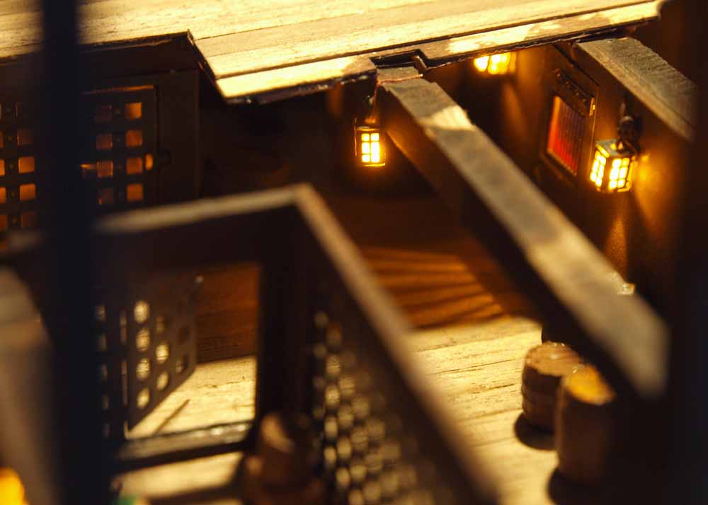

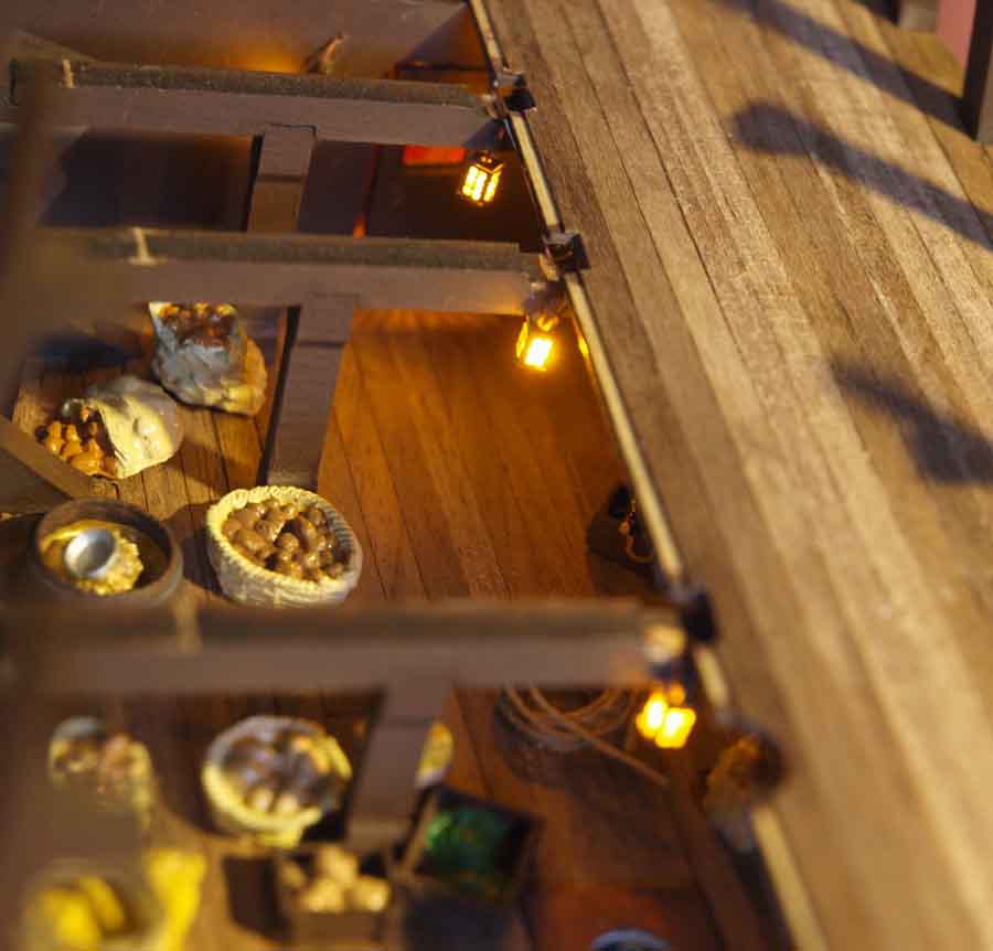

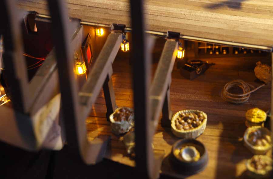

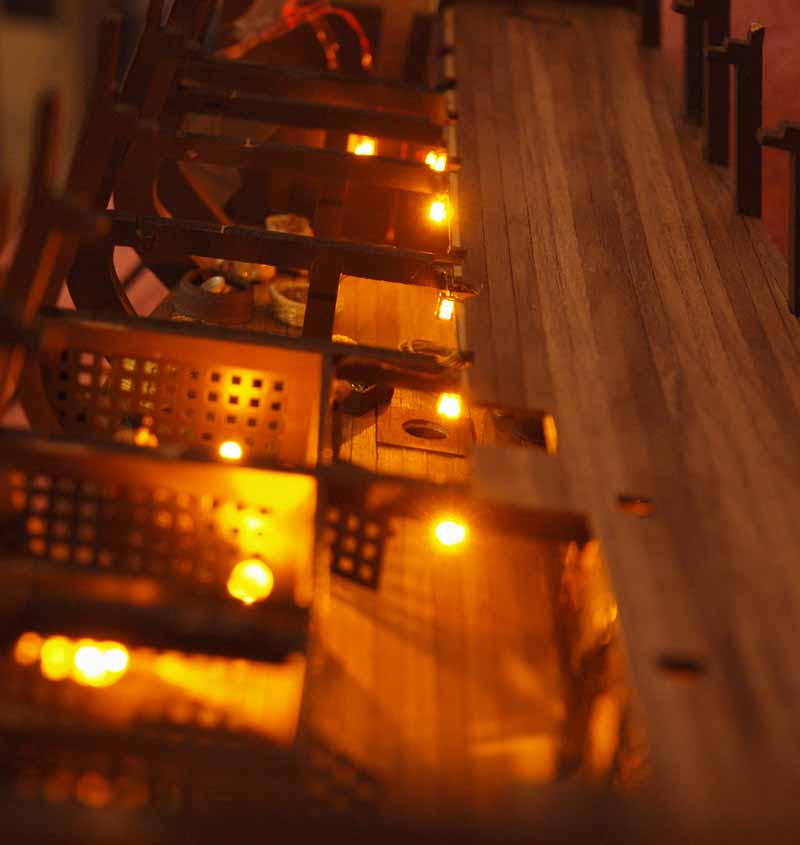

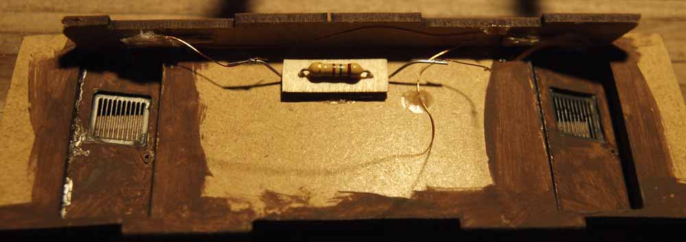

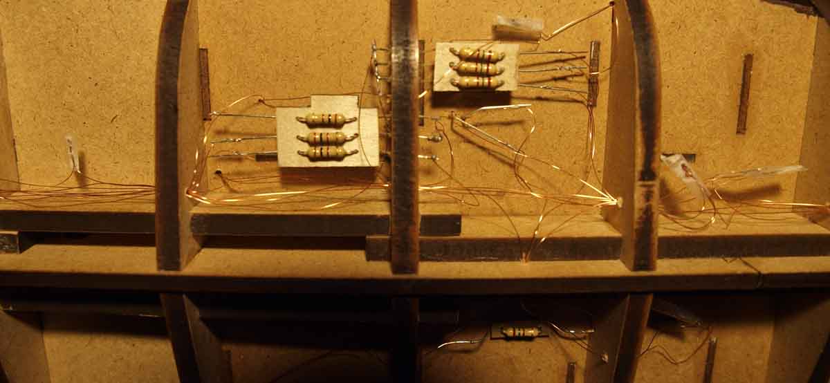

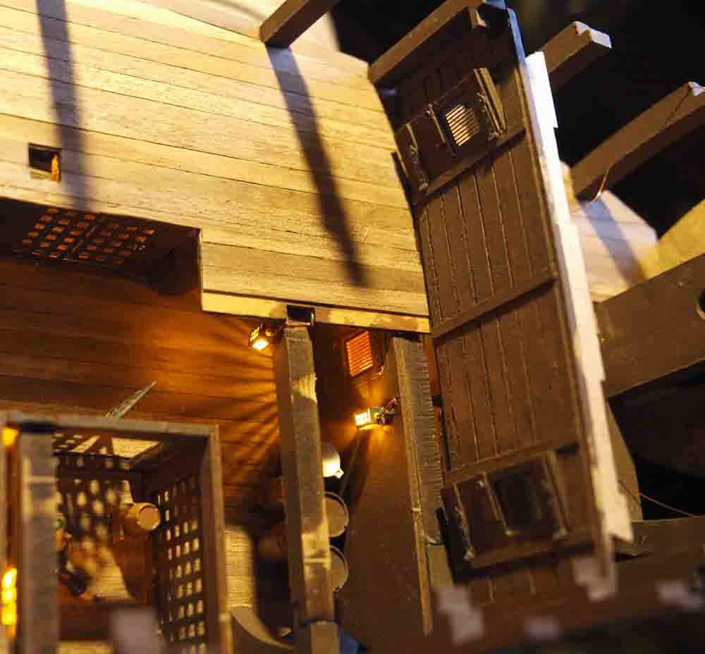

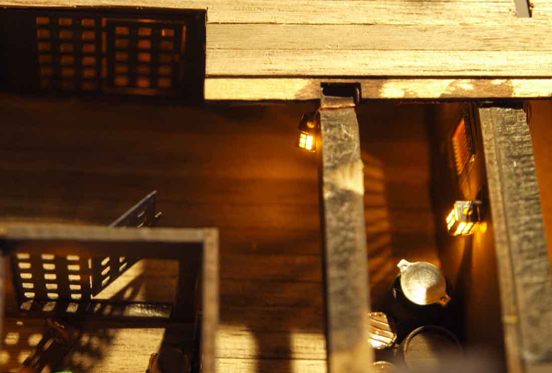

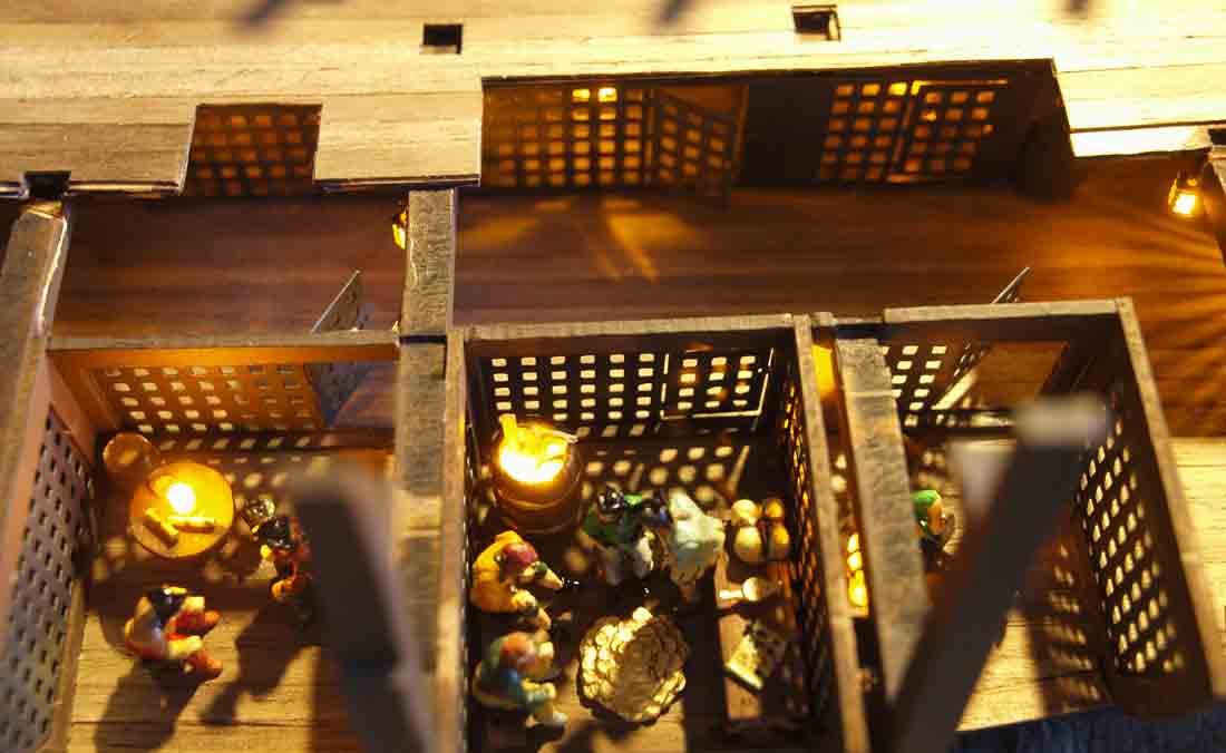

Hallo Piraten, bevor ich allen ein paar schöne Osterfeiertage wünsche hier noch mal paar Info und mein Baufortschritt:
Verkabelung Rückseite - Licht obere Türwand (Rückseite) durch das Gitter ergibt es auf dem Deck Schatten, wie Im Unterdeck zu sechen - den Wiederstand musste ich noch ein wenig versetzen, da mittig der Bugmast sitzt
Schatten vom Gitter

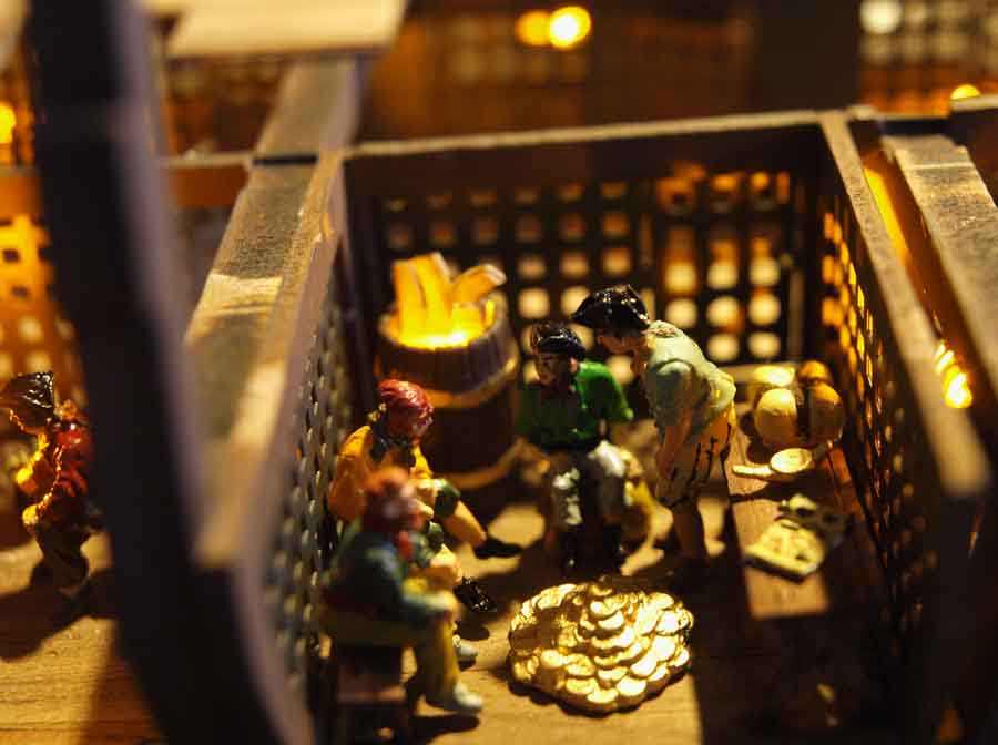

Die Zellen:
In den Zellen sind Flacker-LED, so erscheint in der Tonne (Mittelzelle) wie Feuer
Deko
So und jetzt Fohe Ostern
Dirk

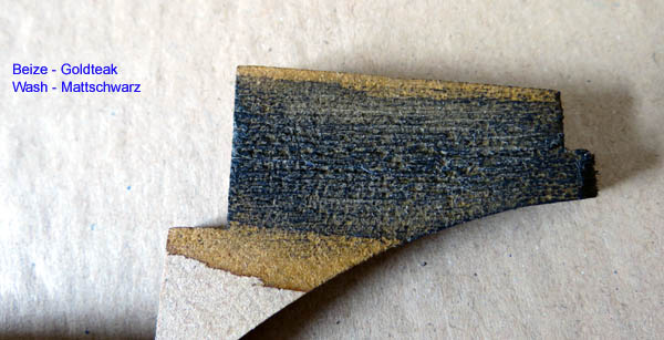

Hallo Black Pearlianer,
ich habe mal erste Farbversuche gemacht und hätte gern mal eure Meinung dazu.
Vorab sei erwähnt das ich für die Decksbeplankung Nussbaumleisten nehmen werde.
Qelle: Faber-Modellbau
Und hier mal zwei verschiedene Farbgebungen, allerdings ist das Washing etwas zu fett ausgefallen.
Versuch 1
Versuch 2
Was meint ihr, welches würde besser passen?
Gruß Rudi :wink:

Hallo Rudi,
ich würde ja eher zu der zweiten Variante tendieren.
Da Du Nussbaum ja schon für die Decksbeplankung verwendest, würde das Teak an den Wänden einen netten Kontrast bieten.
Sonst sieht das alles so aus einem Guss aus.
Ausserem hat man ja generell am Boden mehr Verschmutzung als an den Wänden, so kommt das dunklere Nussbaum am Boden auch noch glaubwürdiger daher.
Schau Dir mal meine Pearl an! Dort habe ich den Boden auch deutlich dunkler gestaltet als die Wände.

Hi Mickey,
danke für deine Meinung. Meine Tendenz geht auch eher in Richtung Teak, wie du schon angemerkt hast gibt das einen guten Kontrast zur Beplankung und mMn kommt, auf dem helleren Farbton der Beize, auch der Ruß besser zu Geltung.
Gruß Rudi :wink:

@Mickey um Himmels willen ich betrachte nie Meinungen als Angriff - lassen wir die Piraten kämpfen, wir tauschen nur Erfahrungen aus!
Wenn ich das Dach auf das Unterdeck setze hab ich etwas Angst, dass ich an die Schaltung vom Unterdeck nicht mehr herankomme, ich muss das erstmal im Kopf planen...
Es ist kalt und es ist Ostern :bang:
983
Freitag, 29. März 2013, 12:56
Ja genau, immer mit der Ruhe.
Ich habe das auch erst zig mal im Kopf durchgespielt, anschliessend dann provisorisch verkabelt.
Wenn es dann funktioniert hat, musste ich nochmal ran um es sauber zu verlöten, zu isolieren und zu verlegen.
Ist zwar doppelte Arbeit und kostet auch wieder nur Zeit, aber so kann ich dann sicher sein, dass alles funktioniert und ich nicht irgendwelche Fehler eingebaut habe.
Zumal das auf dem kleinen Raum dann schon krittisch wird nachträglich noch etwas zu ändern.

Mir kommt es so vor, als ob dein Licht extrem gleißend wäre, also etwas stechend.
Kann man das noch in der Helligkeit ´runterregeln?
Ich fürchte, dass das sonst nachher kitschig aussehen könnte.
Falscher Licht-Farbton und stechende zu helle Beleuchtung führt sehr schnell zum Kitsch,
sei da bitte Vorsichtig. Nachher lässt sich da oft nichts mehr machen.

Hi Frank,
ja, ich kann mittels Potentiometer noch etwas herunter regeln, zumindest, so lange man noch an die herankommt, bis jetzt jedenfalls geht es noch - obwohl ich glaube, dass das mehr an der langen Belichtungszeit der Kamera lag, fototechnisch hab ich mir nicht sooo viel Mühe gegeben - bezogen auf des letzte Foto (glaub ich) das war noch vor den Einbau des Poti - und Danke für die Anregung! Und es sind gelbe SMD´s.
Das Zwischen- oder Batteriedeck: hier kann man die Kabel in der Zwischenwand verlegen (falls sich hier noch jemand Gedanken macht wohin mit der Elektrik) - ich habe die Außenwand verklebt und dann die Kabel gezogen, Bilder folgen wenn ich damit fertig bin.
Bevor hier alle bundesweiten elektronischen Teelichter vernichtet bzw. zerkloppt werden: es gibt bei Conrad die für 98cent das Stück - in Reihe mit einer SMD_LED geschalten flackern beide synchron - ich nutze eine 6V-Anlage dann braucht man 150Ohm Wiederstand.
Schöne Bastelwoche, Dirk

ich kann mittels Porti noch etwas herunter regeln, zumindest, so lange man noch an die herankommt, bis jetzt jedenfalls geht es noch
Die Poti's kann man aber auch hervorragend unter dem vorderen Gräting auf dem Backdeck verstecken.
Also zwischen Spant 2 und 3 an oberster Kante.
So komt man da jederzeit, auch nach Fertigstellung der Pearl immer wieder problemlos dran.
