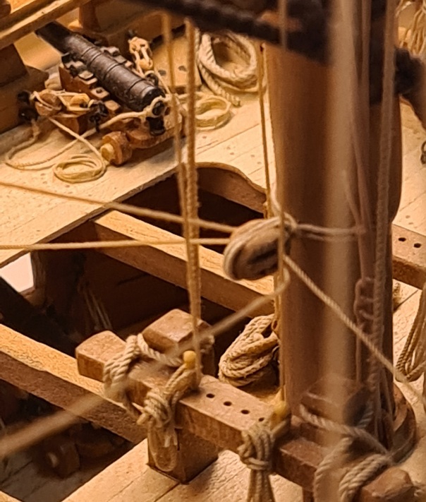

Sonntag, 4. Juli 2021, 21:04
Hallo zusammen,Lieben Dank an Ray,Ingo und Hans-Jürgen für die lobenden Worte.
Die Takelarbeiten an der Großrah und dem Großsegel wurden weiter geführt.
Die Toppnanten wurden fertig getakelt und mit einer einfachen Talje auf der Vordekante der Großrüste angebracht.
Die Bulintaue laufen über einen waagerecht gebunden Doppelblock am unteren Drittel des Fockmastes jeweils zur Back- und Steuerbordreling.
Die Geitaue sind an den Großmastbetingpfosten belegt.
Die Buggordinge laufen über vor der Rah gebundenen Blöcken, dann durch einen Doppelblock unter der Mars und wieder Zurück.
In der entstehenden Bucht wurde ein Schuhblock geschoren. Die laufenden und festen Parten der Talje sind auf der hinteren Backreling belegt.
Die Rahtakel wurden wie an der Fockrah mit äußeren und inneren Einholer angebracht.
Viel geschrieben,ich hoffe auch alles richtig beschrieben, nun die Bilder.
Lieben Gruß Frank

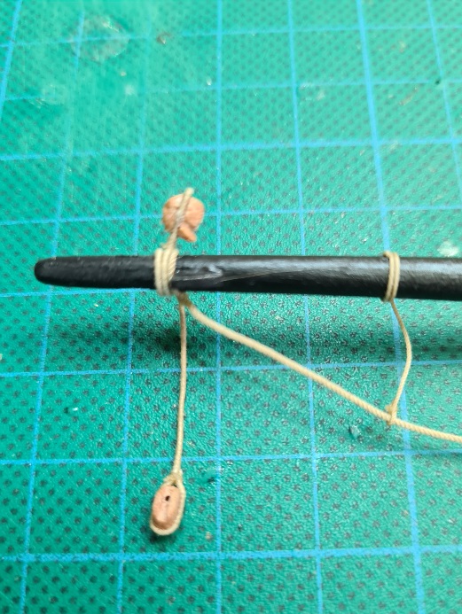

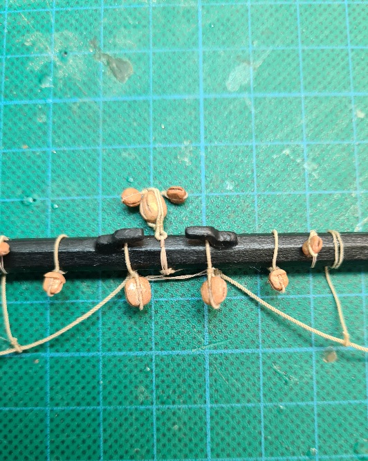

Sonntag, 11. Juli 2021, 20:03
Hallo zusammen, Danke Matthias, Hans-Jürgen, William, Ingo und Steffen für Eure lobenden Wortmeldungen.

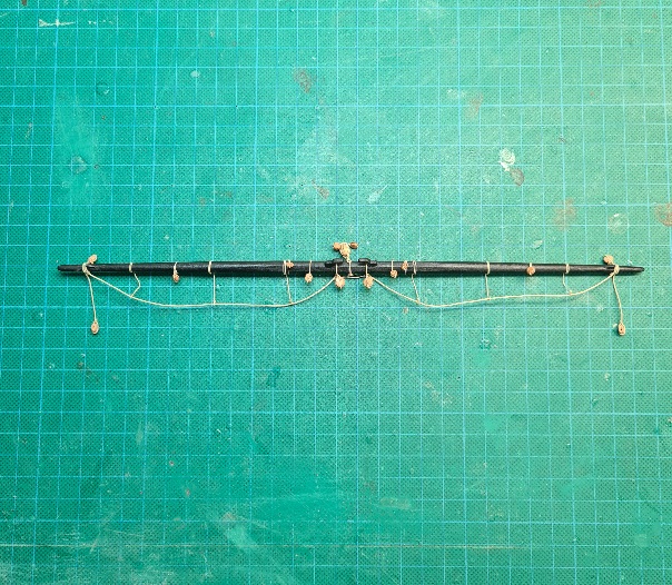

Die Arbeiten an der RW sind mit dem anfertigen der Großmarsrah weitergeführt worden.
Alle Blöcke wurden an die Rah gelascht. Auf den ersten Bildern ist zu sehen das der Schotblock für die Großbramsegelschot fehlt.
Ist mir auch erst beim Fotografieren aufgefallen und wurde abgeändert.

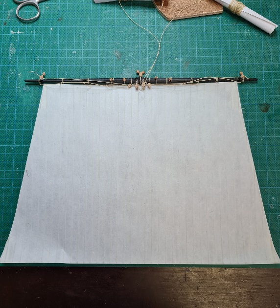

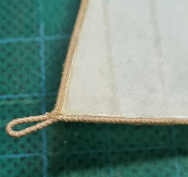

Das vorgefertigte Großmarssegel hat das Liektau erhalten und es wurde an die Rah genäht.
Am kommenden Wochenende werde ich alle Taue am Segel anbringen und dann in die von mir erhoffte Ankerform reffen.
Genug Segel sollte ja vorhanden sein.
Die Bilder dazu.
Lieben Gruß Frank

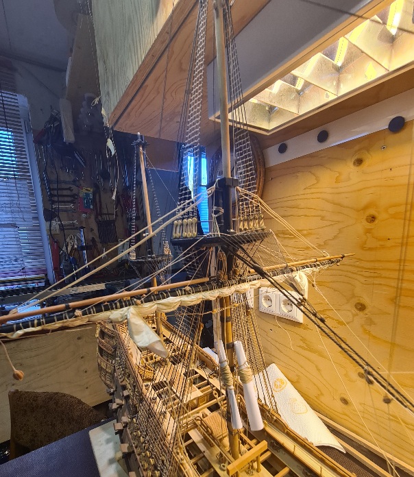

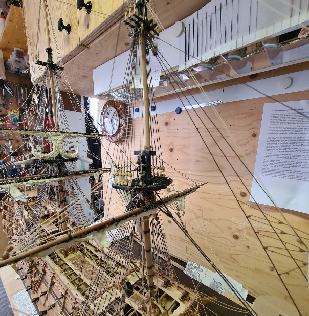

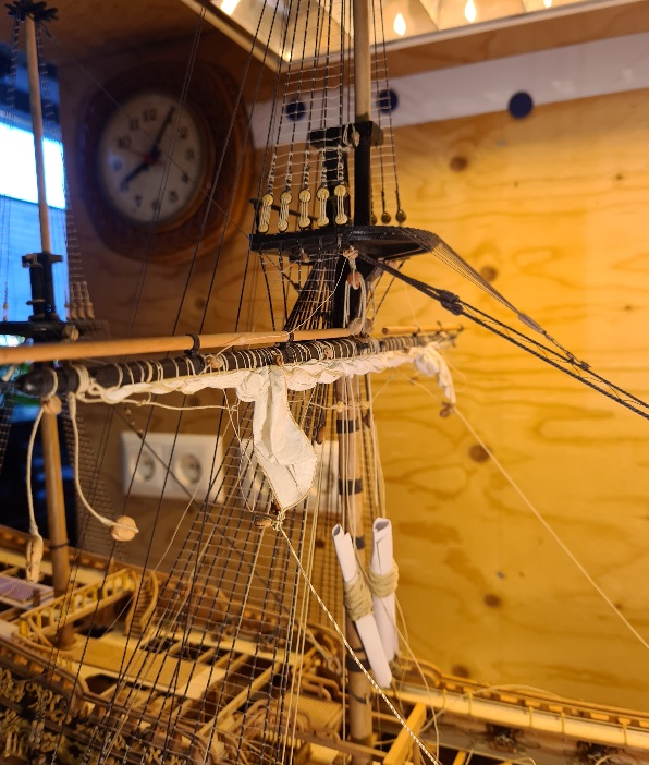

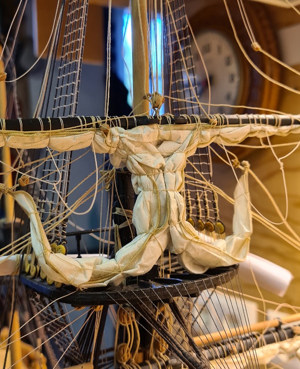

942

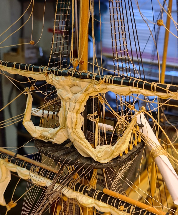

Sonntag, 18. Juli 2021, 20:11

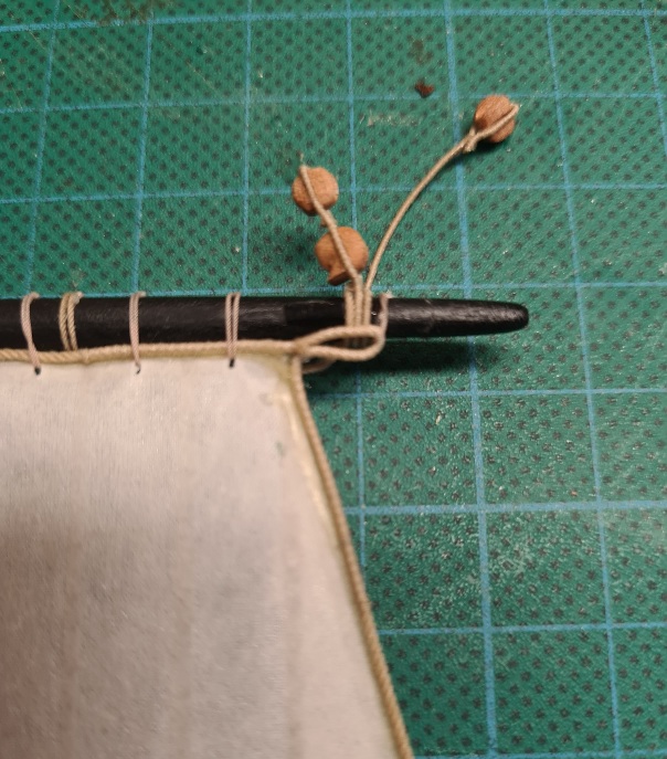

Das Großmarssegel wurde angebracht alle erforderlichen Taue bis auf die Bulinen, und Brassen angebunden.
Die Taue müssen noch ordentlich sortiert und belegt werden.
@Schmidt Burkhard hatte vor einiger Zeit folgenden Link gepostet:
https://www.google.de/maps/uv?pb=!1s0x47...QoiowCnoECCYQAw
Dieses Modell diente als Vorbild.

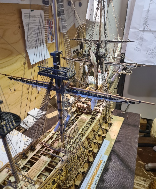

Das Segel wurde in Ankerform gerefft und liegt auf der Mars auf.
Ich denke das es ganz gut geworden ist und überlege nun das Fockmarssegel nicht eingekürzt nochmal zu fertigen.
Hier mal einige Bilder.
Lieben Gruß Frank
943
Sonntag, 18. Juli 2021, 20:44
Das sieht echt stark aus, Frank.
Angesichts dieses tollen Ergebnisses
ist es nur recht, das Fockmarssegel in
gleicher Weise nochmals zu bauen.
944
Montag, 19. Juli 2021, 07:30
na, wunderbar!
Dann hat das unbezahlbare Modell in Amsterdam doch noch einen Nutzen gehabt. Sieht großartig aus.
945
Montag, 19. Juli 2021, 08:03
Moin Frank,
Persönlich kann ich mich mit den zum Anker gebundenen Segeln nicht anfreunden :nixweis: , aber das ist Geschmackssache...
Zu deinen modellbauerischen Leistungen kann ich aber sagen:
und wieder zeigst du uns eine wunderbare Arbeit. Die Details, die Präzision, alles zusammen ein Traum :love: Einfach toll!
946
Montag, 19. Juli 2021, 09:05
Hallo zusammen, Danke für Euer Lob, Ray ,Burkhard und Ingo.
Ingo , Ist bei der im Netz zu sehenden Royal William`s ein Alleinstellungmerkmal :lol:
Lieben Gruß Frank

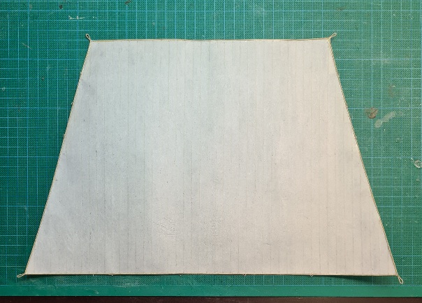

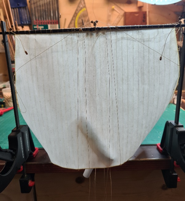

Samstag, 24. Juli 2021, 17:23
Hallo zusammen, Da sich das Großmarssegel in uneingekürzter Größe besser zu der angestrebten Ankerform reffen ließ habe ich nun das Fockmarssegel wieder entfernt und ein neues ,uneingekürztes hergestellt.
Dieses wird als nächstes das Liektau erhalten und dann wieder angebracht.
Lieben Gruß Frank

955

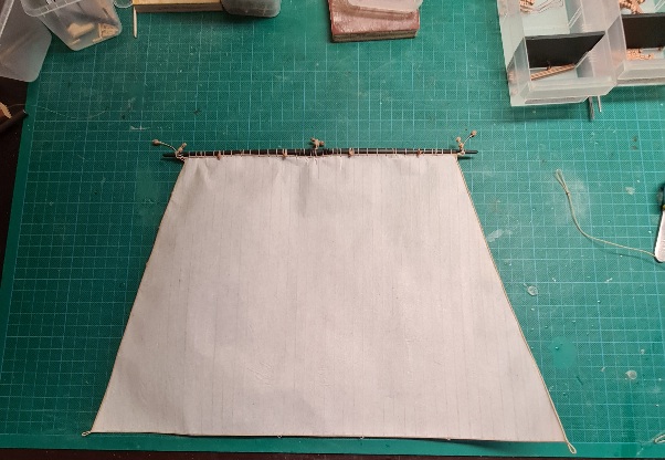

Freitag, 30. Juli 2021, 20:24

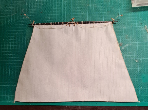

Hallo zusammen, Das Fockmarssegel hat sein Liektau erhalten und wurde an die Rah genäht.
Alle erforderlichen Taue sind angebracht. Als nächstes folgt das reffen und formen zum "Ankersegel".
Ansicht von hinten:
Ansicht von vorn:
Lieben Gruß Frank
956
Sonntag, 1. August 2021, 20:50
Hallo zusammen, Das Fockmarssegel ist wieder an seinem Platz. Nach betrachten der Bilder war es die richtige Entscheidung es nochmal in uneingekürzter Form herzustellen.
vorher:
nachher:
Und dann gab es zum Werftschluß noch den ersten Feindbeschuß in Form einer neuen Skalpellklinge.
Beim Abtrennen des überschüssigen Ende vom Topnant hat es auch zwei Wanten erwischt.
Lieben Gruß Frank
