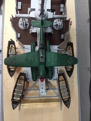

danke für`s reinschauen. Da die Boote gefallen, gibt es gleich noch zwei hinterher.
Grundlage auch wieder die zugekauften Kutter...
die dann, entsprechend zurecht gemacht, wieder so aussehen:
Montiert auf die Trägerplattform ergeben sich jetzt dieses Motive:
Damit wäre das Thema Hecksektion erstmal für sich abgeschlossen.

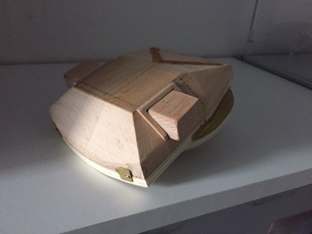

Vom Tischler ein passendes Stück Abfallholz geholt (in diesem Fall Esche) und die groben Umrisse aufgetragen.
In Phase 2 wurden die ersten überflüssigen Ecken abgesägt. Danach wieder angezeichnet...
...und das nächste überschüssige Holz entfernt, Geschützturmunterteil sowie die Drehscheibenfundamente aus Sperrholz dazu...
....und alles mal im Rohzustand zusammen auf`s Schiff gelegt.
Sollte passen! :tanz: Fortsetzung demnächst hier in diesem BB. :wink:

947
Samstag, 8. Oktober 2016, 14:12
Rom wurde nicht an einem Tag erbaut, und so ein Drillingsturm erst recht nicht.
Aber etwas weiter ging es schon.
Die Aufnahmen für die Rohre wurden hergestellt und aus alten Ätzteilblechen wurden
Verkleidungen und Luken angebracht.
So schaut`s jetzt erstmal aus.

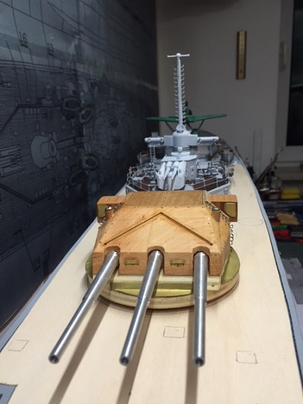

Montag, 10. Oktober 2016, 18:11
Danke Männer`s,
vorletzte Etappe beim Drillingsturmbau. Hier die Bilder:
Es kommen noch die Leiteraufgänge und die Geschützrohre.
Bis dahin... :wink:

Dienstag, 11. Oktober 2016, 06:33
Danke Edmund, dass Du hier mit dabei bist.
Hallo Lemmi, den Wasserabweiser habe ich aus meiner Kartonmodellbauanleitung.
Dieses Teil macht für mich ja auch wirklich Sinn. Der Abschluß der E-Messhauben ist mehr oder weniger frei nachgebaut.
Konnte keinen eindeutigen Vorbildfotos finden.
Nun ja, meine "Spee" ist ja nicht nur in diesem Detail nicht ganz originalgetreu.
Mich stört es nicht und ich hoffe Ihr seht es mir nach. :wink:

nachdem das System hier wieder funktioniert, geht`s auch gleich weiter.
Melde gehorsamst: Geschützturm bis auf die Lackierung fertiggestellt...
...und auf Deck probeweise montiert.
Demnächst kommt Farbe ins Spiel.
Ach so, bloß zur Info, das Thema mit den Nieten (Schrauben) an der Turmverkleidung ist mir langläufig bekannt.
Alles diesbezügliche ist einfach von mir so gewollt, um mehr Tiefe in den großen Maßstab zu bringen.
Nichts für ungut und bis dahinne... :wink:
