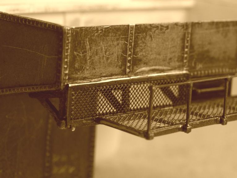

937
Samstag, 24. November 2012, 22:43
da faellt mir ein.....ich wollte ja noch etwas zum gelaender sagen.
ich glaube, ich habe mich noch nicht dazu geaeussert, wie ich karbon und draht miteinander verbunden habe
auf die vertikalen karbonstifte einen tropfen krystalklear und dann den draht absenken. nach dem aushaerten haelt das
bombenfest.
ich glaube, auf diesem bild sieht man das ''mit dem tropfen' am besten
es gruesst zur nacht
der roland

Hallo Roland,
eine guten Morgen,
wieder tolle Aufnahmen von Deinem wunderbaren Modell.
Wenn ich es nicht sicher wüsste, könnte man glauben, dass Du uns ein Foto vom Maschinenraum der originalen Kearsarge unterjubelst.
Aber ich bin mir aus zwei Gründen sicher:
Zur Gangway fehlt noch eine Treppe
und die Fotos müssten ja schwarz/weiß sein.
Es wäre mal ein Versuch wert, die Fotos z. B. in Photoshop zu bearbeiten und ihnen das Aussehen von alten Aufnahmen zu verpassen. Sieht bestimmt gut aus.

johann, das ist eine super idee! da ich aber kaum noch zugang zu photoshop habe, ueberlasse ich das mit dem vintage foto look JEDEM DER SICH BERUFEN fuehlt.
also wer spass hat und gerne photoshopped....... :hey:

Montag, 26. November 2012, 08:12
habe mich mal an deinen Bildern vergriffen.
945
Montag, 26. November 2012, 09:51
kati, ich danke dir.....ich glaube, ich mache jetzt den ganzen baubericht in sepia!!!!!
LG der roland
