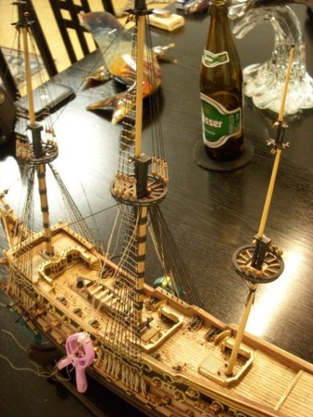

938
Samstag, 9. Mai 2015, 23:18

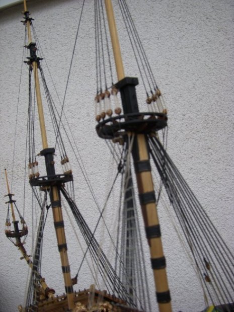

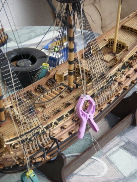

Guten Abend @all,

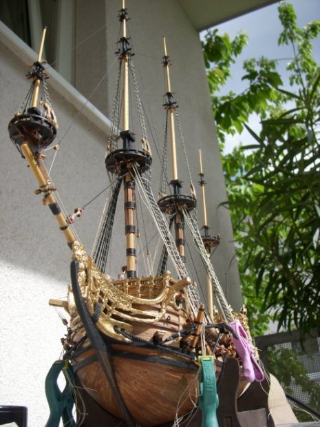

die eine Seite des Hauptmastes ist jetzt fast fertig, es fehlen noch die obersten Mastabspannungen, die Webleinen sind auf der einen Seite fertig, die Püttingwanten sind an Fock und Gross auch angebracht und mit Webleinen versehen, am Hauptmast ging es oben dann doch recht eng zu ;( , keine schöne Arbeit :bang: aber ich hoffe es ist doch etwas stimmig geworden...
Oliver

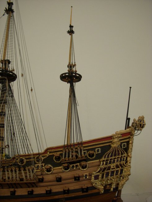

939
Sonntag, 10. Mai 2015, 10:44

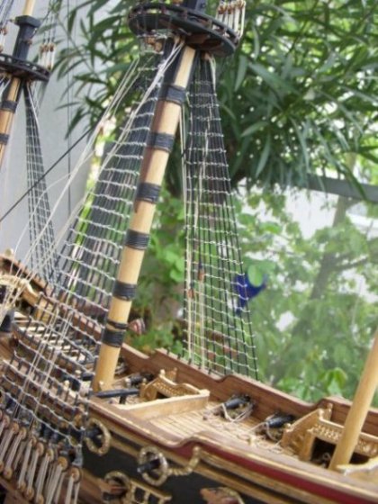

Guten Morgen liebe Kapitäne,

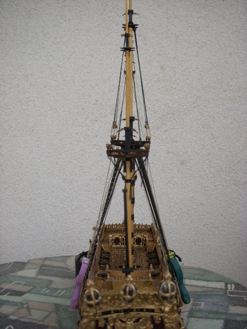

anbei paar Bilder bei Tageslicht der gestrigen Arbeit ... leider ohne Sonne :nixweis: ...
Oliver
940
Montag, 11. Mai 2015, 10:23
Irgendwie kann man sich richtig vorstellen wie das Ding im Hafen lag und aufgetackelt wurde.
941
Montag, 11. Mai 2015, 10:39
Kleine Frage: Führst du die Halterungen der unteren Jungfern der Stengewanten durch das Geländer des Marses und dann durch dessen Boden? Ich muss das demnächst auch machen.
942
Montag, 11. Mai 2015, 10:54
Moin! :wink:
Ich vermute mal stark, dass die Stengewantenpüttings nicht im Geländer gelagert gewesen sein dürften, da das wohl nicht stabil genug wäre. Insofern gehe ich davon aus, dass sie direkt dahinter auf der Marsinnenseite in Randnähe durch den Boden geführt wurden. So habe ich es auf der Reaper, die ja ähnliche Marsen hat (hier in 652), jedenfalls gelöst. :nixweis:
943
Montag, 11. Mai 2015, 11:05
Guten Morgen @all,
Schmidt, ich hab in das Geländer der Marse mittig die Löcher gebohrt und am Boden des Marses kleine Ausnehmungen gefeilt und Taue der unteren Jungfern durch das Loch und die Kerbe geführt (dadurch kann nix verrutschen) und verklebt. Da das Marsgeländeer im Durchmesser etwas grösser ist als der Marsboden ist mir keine gescheitere Lösung eingefallen.
Chris, das mit der Stabilität des Geländers dachte ich mir auch, allerdings wäre mir die Jungfer dann optisch zu weit innen gelegen und die Wanten wären mir zu wenig "gespreizt" gewesen. Aber Du hast Recht, auch beim Londoner Modell sind die Jungfern am Marsboden befestigt !!!! Da bei mir aber der Massstab so klein ist wäre bei mir das Marsgeländer sehr schmal geworden im Vergleich zum Londoner Modell, das wäre mir dann zu instabil geworden. Somit ist eben diese Lösung entstanden ;( , ich hoffe es gefällt Euch trotzdem. Ich muss bei dem Massstab halt leider Kompromisse machen und kann leider nicht alles so umsetzen wie beim Originalmodell :heul: .
Oliver
944
Montag, 11. Mai 2015, 12:24
Wer muss keine Kompromisse machen? :thumbsup: Ich hatte mir diese Frage aber auch länger überlegt. Wenn man es so wie ich macht (Innenseite), sieht es meiner Meinung nach aber besser aus und ist auch realistisch (hab ich rausgefunden), wenn man die unteren Jungfern der Stengewanten etwas höher setzt, so dass sie seitlich betrachtet nicht hinter den Geländern völlig verschwinden und plan auf dem Marsboden aufliegen, sondern etwas darüber "hinwegschauen". Das ist allerdings schwierig, da man keinen Anschlag beim Püttingwanten setzen hat :idee: . Ich klebe sie daher in der Bohrung mit etwas Überstand fest, um sie zu fixieren.
Bezüglich Deiner zukünftigenm Marssegelfallen noch ein Tipp: Diese hatten über dem oberen Taljenblock eine angestrobbte Leitkausch, die auf der Pardune zum Marsstengetopp entlangfuhr, um bei Beschädigung des Falltaues im Gefecht o.ä. nicht unkontrolliert an Deck zu fallen, sozusagen als Sicherung. Das lässt sich bei Gefallen ganz gut darstellen und wäre ein weiteres Detail hinsichtlich "korrekter englischer Takelung" :ok: . Ich werde das auf jeden Fall mal probierern, die Leitkauschen habe ich mir bereits aus geschrumpften 2,5mm Jungfern, die ich mittig aufgebohrt habe, selbst hergestellt, man muss sie nur logischerweise vor dem Setzen der Pardunen einfädeln, hinterher geht das ja nicht mehr... :roll:
P.s.: Bei mir geht es im Moment auch weiter, aber ich beschäftige mich derzeit mit Blöcken und deren notwendigen Umarbeitungen, nicht so spannend, dass man es zeigen sollte. Das mach ich, wenn alles soweit an den Masten ist und ich mit dem stehenden Gut dann endlich anfangen kann, die Vorbereitungen ziehen sich eben immer etwas...

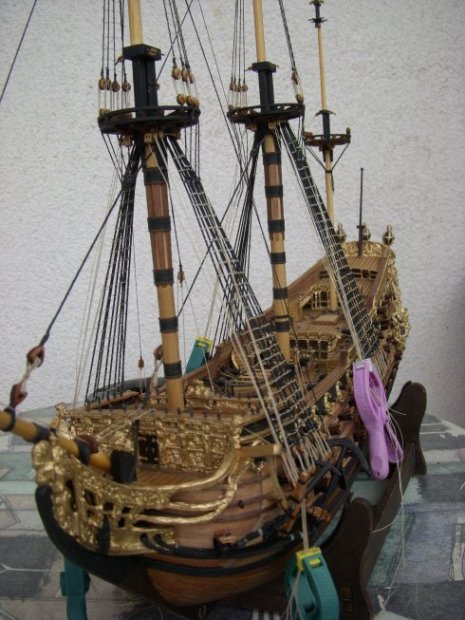

952
Donnerstag, 14. Mai 2015, 11:00

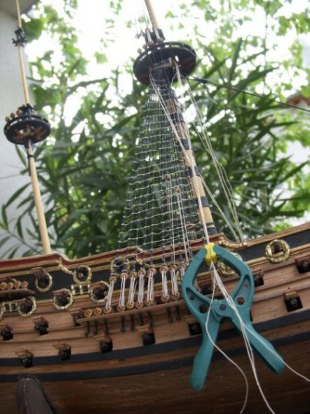

Guten Morgen liebe Gemeinde,

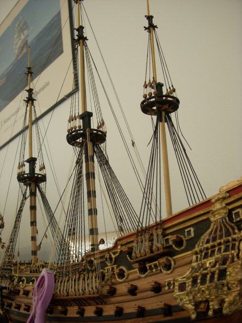

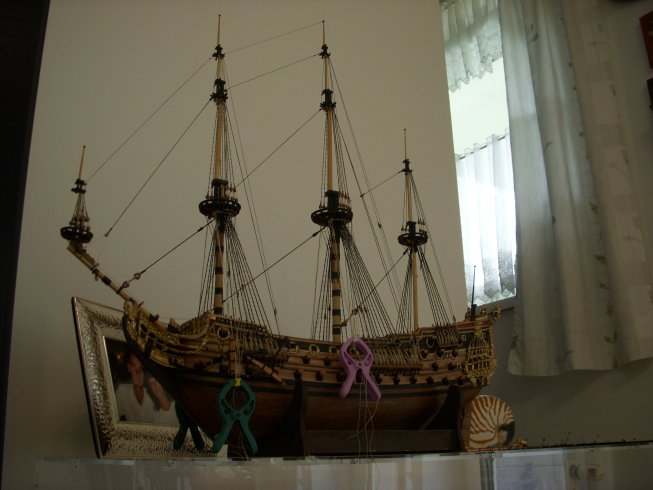

gestern Abend ging es weiter mit dem knüpfen der Webleinen, nach sechs Stunden war die untere Want des Hauptmastes auf der anderen Seite auch fertig, die Webleinen der Stenge wurden angefangen aber dann war es schon 2 Uhr in der Früh :bang: ...am Nachmittag und Abend geht es dann weiter mit knüpfen :verrückt: ...anbei Bilder vom Ist-Zustand...
Oliver
953
Donnerstag, 14. Mai 2015, 21:31
...weiter geht es im Monolog...
Webleinen wurden geknüpft, Püttingwanten und Wanten des Hauptmastes sind fertig, Stage sind angebracht und alle Abstannungen am Hauptmast sind auch fertig, somit ist der Hauptmast auch stabilisiert, unglaublich wie stabil das ganze durch die Taue wird...wie immer hoffe ich das es gefällt...
Oliver

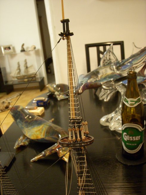

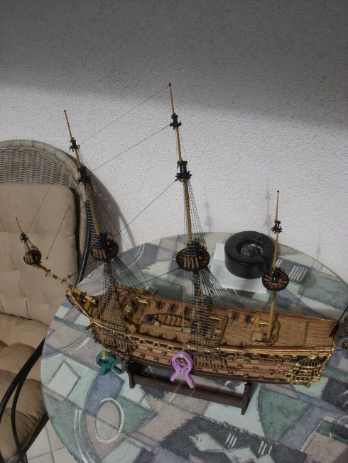

der Besanmast ist soweit fertig abgespannt, es fehlen noch die Webleinen, angefangen hab ich schon, weiter bin ich gestern Abend aber nicht mehr gekommen ;( . Die Masten sind jetzt unheimlich stabil, was mich wundert ist das ich sie exakt in einer Linie hab, da hatte ich die grössten Bedenken, mit den Abspannungen konnte ich sie aber recht schön ausrichten. Hier das Ergebnis, urteilt wie immer selbst....

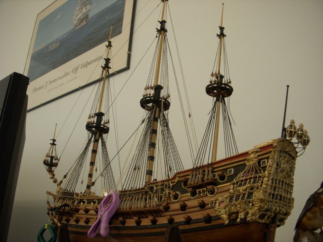

957
Sonntag, 17. Mai 2015, 18:49
Guten Abend liebe Gemeinde,

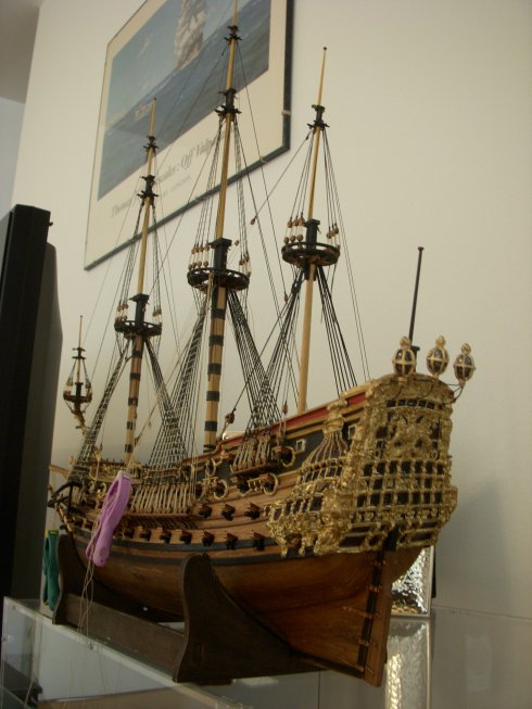

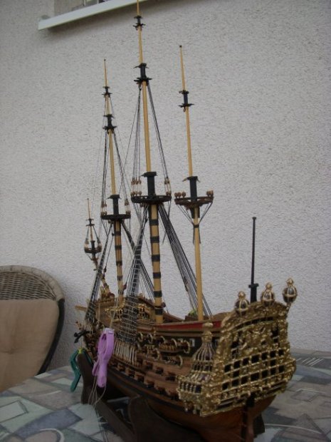

gestern Nachmittag wurden die Wanten/Webleinen des Besan auf einer Seite fertig eingeknüpft, dann um 16:00 ging nix mehr, die 24 Stunden von Nürburg fingen an, Pflichttermin :D :ok: und so ist heute auch nicht viel passiert, ich hab lediglich mal die Rahen soweit "aufgelegt" (die Position ist natürlich falsch, es geht nur mal um die Wirkung) damit man mal sieht wie das aussehen könnte...
Oliver
958
Montag, 18. Mai 2015, 10:58
:thumbsup: :thumbsup: :thumbsup: Sieht richtig klasse aus.
Gruß Christian
959
Montag, 18. Mai 2015, 11:34
Ja, sieht sehr schön aus!! :ok:
Du hast Dich doch offensichtlich für ein ungeteiltes Besanstengestag entschieden? Gab es einen Grund oder einfach nur Gusto??
