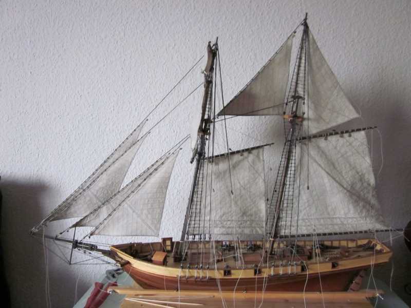

Mittwoch, 10. April 2013, 15:44
So Hagen, extra nur für Dich... :trost:
natürlich hängen da jetzt immer noch ein paar Strippen, aber Du kannst es ja nicht abwarten... :will:
beruhigt...???...dann kann ich jetzt ja weitermachen... :)
Liebe Grüße
Holger :ahoi:
die Romantik von der See;
die sie segelten.
J. P. Soerensen
914
Mittwoch, 10. April 2013, 16:13
DANKE!!!DANKE!!!DANKE!!!
Ich weiß gar nicht, was Du hast Holger, Deine "Harvey" ist doch nun mal ein ausgesprochenes Modell, das sich überall sehen lassen kann!!!
:respekt: :respekt: :respekt: :respekt: :respekt: :respekt: :respekt: :respekt: :respekt: :respekt: :respekt: :respekt: :respekt:
der sich ehrfurchtsvoll verneigende Hagen
Naturgewordene Planken
und weitet unsere Gedanken!
Joachim Ringelnatz
915
Mittwoch, 10. April 2013, 16:29
Dank Dir Hagen...und Du hast recht...so von w e i t e m sieht sie gar nicht so schlecht aus...
