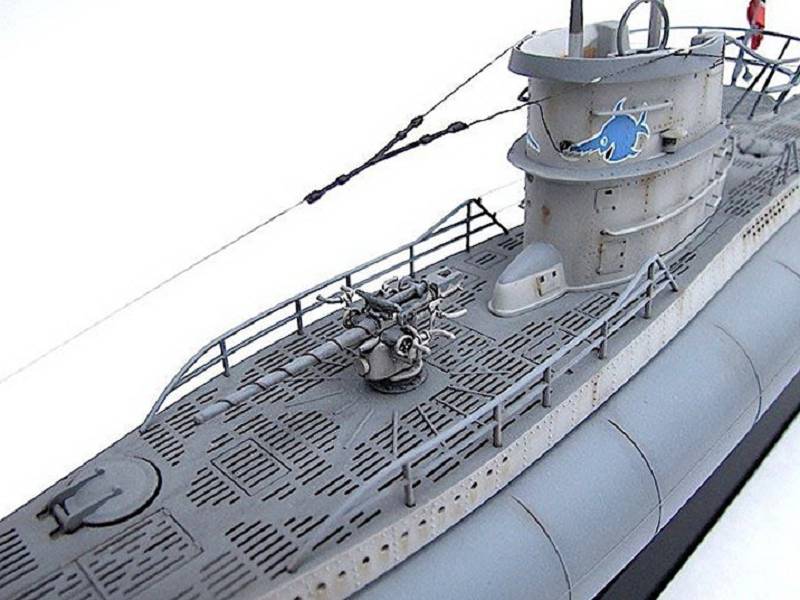

Auf Bildern sieht man immer ein langes Kabel/Draht, dass um das Kanonenrohr gewickelt ist. Scheint ein Haltekabel zu sein, damit der Deckel vor der Mündung nicht verloren geht?
Das Kabel oder Drahtseil dient dazu, Verwirbelungen um das Kanonenrohr während des Tauchganges zu minimieren.

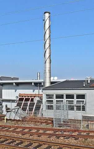

Da ...
... kann man Mal sehen, wie weit die Ingenieure in Germany schon waren, dass sie solche Verwirbelungen schon reduziert haben. Heute meint ein gewisser Scruton aus GB, den Scruton-Wendel erfunden zu haben. Dabei wussten schon die alten Ingenieure, dass man mit so einem Wendel Verwirbelungen verhindern konnte.

Habe nur bei vielen Bildern gesehen, dass die Wendel direkt an der Mündungskappe angeschlossen ist. Entweder wurden hier 2 Fliegen mit einer Klappe geschlagen (Halterung, damit der Deckel beim Abschrauben nicht verloren gehen kann), oder es ist einfach schlicht falsch :huh:. Dran kommt die Wendel aber auf jeden Fall :).
Bauteil 134 ist aber wohl keine Kappe, sondern einfach nur das vordere Rohrende... Würde dann zu den Fotos auf der Hachette-Seite passen

Ich habe gerade mal im Web recherchiert und im Büchlein "Vom Original zum Modell: Uboottyp VII C" nachgeschaut und mehrer Bilder der Geschütze gefunden, mal mit und mal ohne "Spirale". Es war also offenbar kein allgemeingültiges Ausstattungsmerkmal. Die U96 von Hachette entspricht in ihrer Ausstattung (Netzsäge, Abweiser...) der, der 4. Feindfahrt. Nun gilt es zu Klären (für diejenigen, die original bauen wollen), ob zu der Zeit die Spirale überhaupt montiert war.

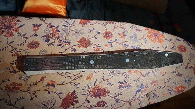

Ich hab mal die Metallteile des Deckes und zwar des abnehmbaren Teils aufgelegt........ Was mich sehr beeindruckt ist die gute Passung............. und gleich mal a Bildche.....

Gute Passung zeugt von guter Arbeit. Bei mir ist es im Bereich des Turmes 2-3 Zehntel zu eng, aber das lässt sich noch anpassen, einen Hauch Kunststoff mit der Klinge Abziehen, dann passt es.
