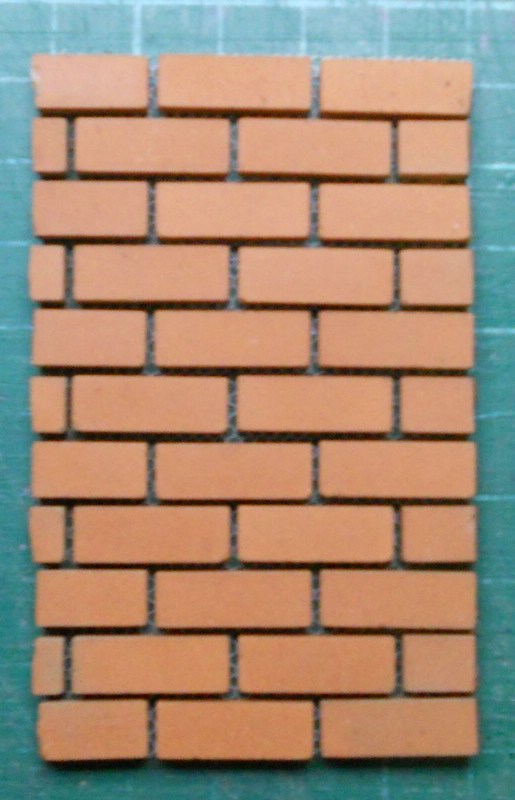

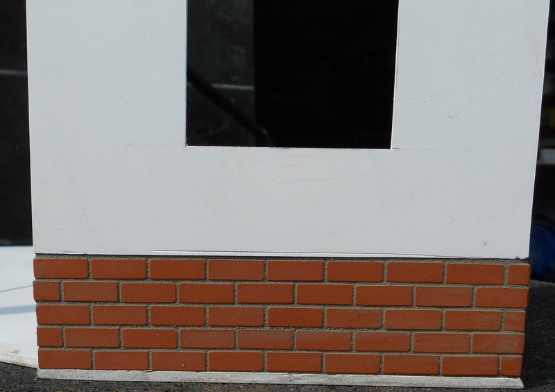

Ich habe heute diese Ziegelsteine aus Terracotta bekommen, ich weiß das sie für den Maßstab etwas zu groß sind, aber ich Überlege trotzdem ob ich sie für das Haus verwenden soll. :nixweis:
Was haltet ihr davon, über eure Meinungen würde ich mich freuen.
Dann würde ich nämlich den unteren Rand mit diesen Steinen bekleben.

Da ich mich aber nun dazu entschloßen habe, die Klinkersteine für das Haus zu verwenden, habe ich die Fensterfront vom Laden auch wieder demontiert. :pfeif:
Und das ist davon übrig geblieben.
So kann ich die Fensterfront vom Laden auch komplett neu gestalten und kann die Reklametafeln dann auch gleich Beleuchten.

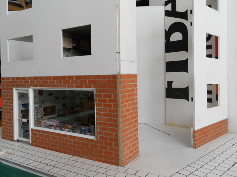

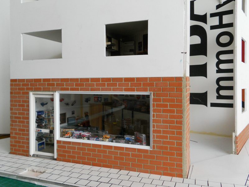

Hallo liebe Bastelgemeinde. :wink:
Heute gibt es mal ein gemauertes Update.

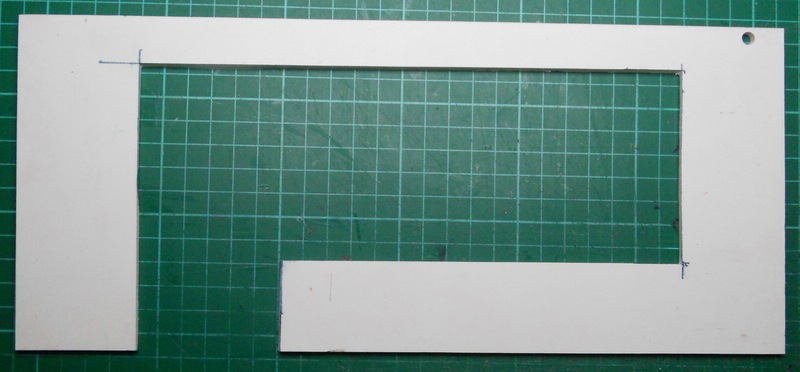

Ich habe mir für die Front des Ladens zu erst einmal eine Grundplatte angefertigt.
Die Türe habe ich angepaßt und die Glasplatte von einem Bilderrahmen zurecht geschnitten. :pfeif:

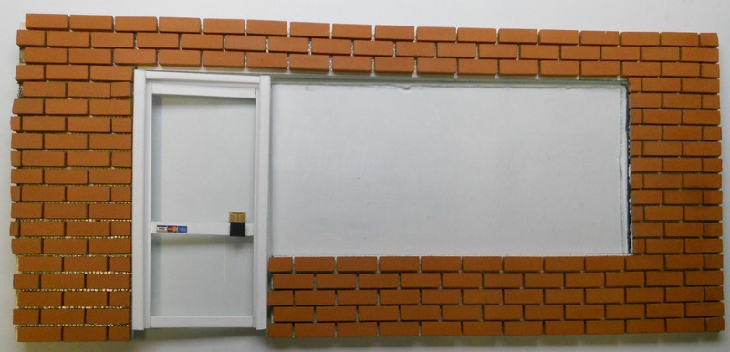

Die unangenehmste Arbeit dabei war das Zurecht schneiden der Klinker, da sie doch sehr viel Staub erzeugten. :motz:
Hier habe ich bereits einen Teil der Klinker angebracht.
Bis auf die Feinarbeit sind die Klinker fertig angebracht.
Hier dann noch mit eingelegter Glasscheibe.
Und auch mal zur Probe die Tür eingelegt.
Ich finde die Fassade sieht so doch etwas besser als vorher aus, ich bin mal gespannt was ihr davon haltet. :nixweis:
Bis zum nächste mal.
Gruß Micha.

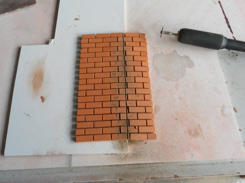

Heute habe ich mich mal als Maurer betätigt und die Mauern auch gleich Verfugt.
An der rechten Seite mußte ich im unteren Bereich zuerst noch ein Stück Wand raus schneiden, damit dort die gemauerte Wand hin paßte.
Die darüber liegende Wand sollte nämlich bündig mit der Mauer sein. :)
Die Vorderseite ist frisch Verfugt.
Das gleiche gilt für diese Mauer.
Hier habe ich gerade das letzte Mauerstück zurecht geschnitten, was sehr viel Staub erzeugt und ich es deshalb in der Werkstatt gemacht habe.
Bei dieser Gelegenheit zeige ich euch mal den Arbeitsplatz den ich dafür habe.
Unter der Werkbank steht mein kleiner Luftkompressor, der mit 380 Volt betrieben wird. :lol:
Zum Lackieren muß ich nur den blauen Schlauch (ober rechts im Bild) mit der Schlauchtrommel verbinden und kann dann im Nebenraum Lackieren.
Die Wand die ich gerade geschnitten habe ist an der für sie bestimmten Stelle angeklebt und auch gleich verfugt worden.
Hier dann auch noch mal mit der Provisorisch aufgestellten Front.
Am liebsten hätte ich ja das ganze Haus verklinkert, aber da die paar Steine die ich verbraucht habe, regulär schon knapp 25€ kosten, ist das nicht möglich. :(
Ich habe sie wenigstens noch günstig ersteigert.
Das war es auch schon wieder, ich hoffe euch gefällt der Umbau.
Gruß Micha.

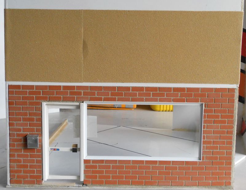

Nachdem ich die Steine ja bereits verputzt hatte, habe ich die Wand schon mal angeklebt, allerdings muß ich im Nachhinein doch noch einiges ändern. :will:
Die Glasscheibe ist auch bereits in den Fensterrahmen eingebaut.
Deshalb habe ich ein paar Bilder mit Blitz gemacht, damit man die Scheibe erkennen kann.
Den Laden habe ich mal dahinter gestellt und dabei mußte ich feststellen das die Tür, einen Millimeter zu tief eingebaut ist.
Dann werde ich mich mal an die Änderungen begeben, bis zum nächsten mal.
Gruß Micha.

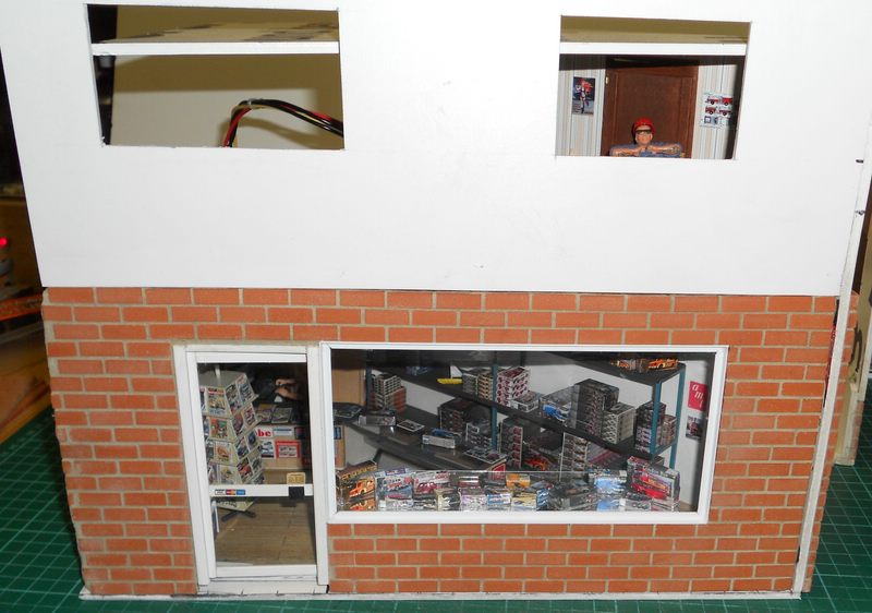

Ich habe gestern Abend noch ein paar Änderungen vorgenommen, so das die Klinker nun fertig verfugt sind.
Auch habe ich die Front noch ein wenig angehoben, dadurch läßt sich die Tür auch wieder vernünftig öffnen. :lol:
Auch habe ich nun die Fassade der oberen beiden Stockwerke befestigt.
Hier könnt ihr auch die fertige Ecke zur Seitenwand sehen.

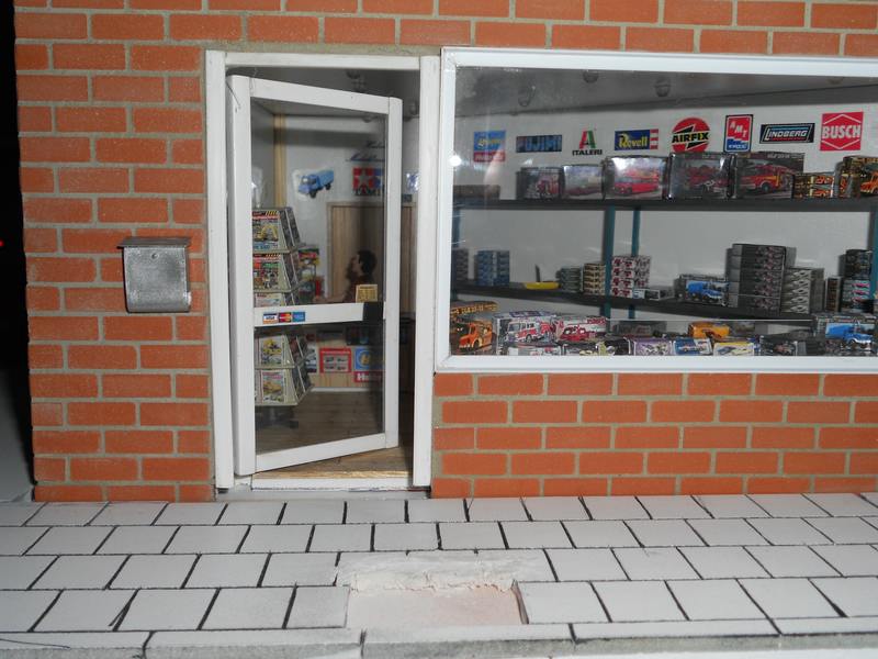

Da ich mich jetzt dazu entschlossen habe, die Schilder nicht mehr anzubringen, habe ich deshalb mal einen Briefkasten gebastelt.
Später werden dann noch ein paar Zeitungen in das entsprechende Fach kommen.

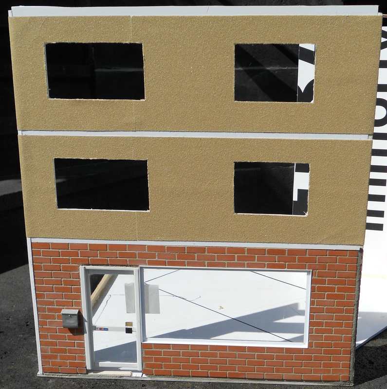

An der Linken Seite habe ich mir eine Führung gebaut, damit ich die Seitenwand dort später einschieben kann. :idee:
Somit habe ich die Möglichkeit diese Wand wieder zu entfernen um an das Innere vom Haus zu gelangen.

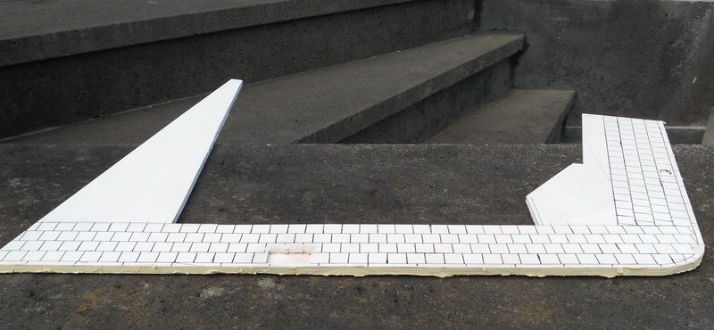

Da die Randsteine vom Bürgersteig einige Vertiefungen hatte, habe ich diese mit Autospachtel begradigt.
Dann kam der wichtigste Teil der heutigen Arbeit, die Fassaden sollten Verputzt werden, damit es auch nach einem Wohnhaus aussieht. :lol:
Dafür habe ich Doppelseitiges Klebeband verwendet und darauf 120er Schleifpapier als Putz geklebt.
Rechts im Bild kann man das angebrachte Klebeband sehen.
Danach habe ich die Fenster wieder frei geschnitten.
Am linken Obergeschoß mußte ich noch einen schmalen Streifen für den Wand einkleben, bevor ich da weiter machen konnte.
Und so sieht das ganze nun aus.
Das war es auch schon wieder, ich hoffe euch gefällt das neue Haus so auch besser. :nixweis:
Gruß Micha.

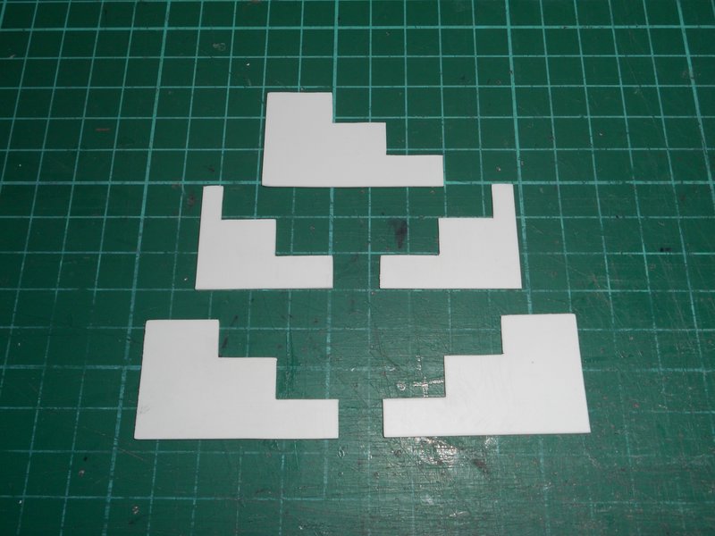

Ich habe mir mal wieder ein paar Polyplatten zurecht geschnitten, um mal wieder etwas zu basteln. :lol:
Aus der Platte habe ich mir diese Streifen zurecht geschnitten.
Dann kamen auch noch diese Teile dazu.
Anschließend habe ich damit begonnen die Teile zusammen zu Kleben.
Nachdem ich das ganze dann schon mal ein wenige bemalt habe, sieht das ganze nun so aus.

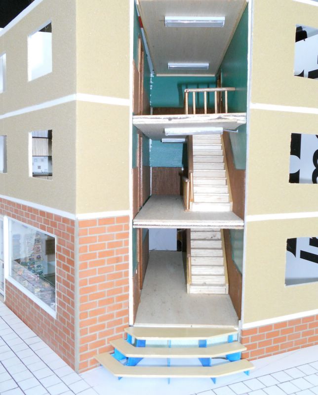

Ich hoffe das ihr bemerkt habt, daß es sich hierbei um die Treppe für den Eingang handelt. :nixweis:
ich habe sie zur Probe mal hin gestellt und so sieht der Eingang bisher aus.
Das war es dann auch schon wieder von dieser Baustelle.
Gruß Micha.
896
Montag, 9. Juli 2012, 17:44
Hi Micha,
das sieht immer besser aus, die Treppe wirkt gut :ok:

Hallo Micha,
ich durfte den Holzbau ja schon in Wettringen bewundern, aber so gefällt es mir doch noch mal um Einiges besser.
Da bin ich ja mal gespannt, wie das Ganze jemals fertig aussieht, vor allem mit Deinen löschenden Fahrzeugen.

Bei der Ankündigung vom Umbau dachte ich erst: :heul: :heul: :heul: der Micha macht das schöne Haus kaputt :heul: :heul: :heul:
Aber jetzt kann ich nur noch sagen: WOOOOOOOOOW :ok: :ok: :ok: Nur immer weiter so!!!

Hi Micha!
Na dann wirst du das Problem wohl nich haben :)
Ist zwar überhaupt nicht meine Baustelle hier in Sachen Maßstab und so, aber das sieht schon echt gut aus, was du da hochziehst! :ok:

Hallo Micha,
täuscht es oder ist das Erdgeschoss jetzt sehr niedrig (Deckenhöhe).Beim alten Haus hattest du ja noch nen Sockel drunter aber jetzt sieht es aus als hättest du gerade mal 2m Raumhöhe.
@ Alex,du könntest es beim bemalen von Schleifpapier mal mit der wasserfesten Variante versuchen,die dürfte sich nicht auflösen.
