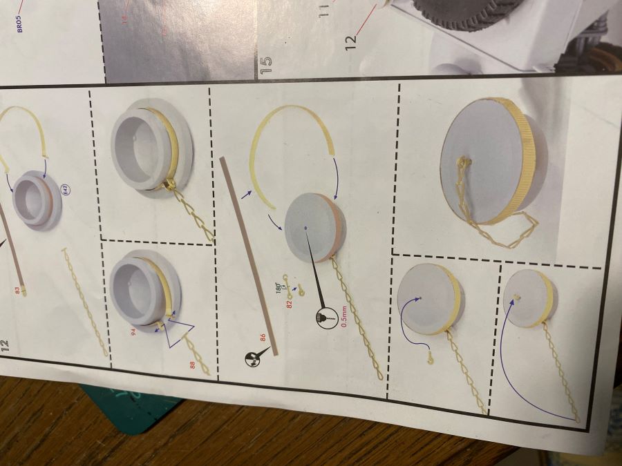

Und immer wieder
falle ich auf die lausige Anleitung rein. In der wird nämlich die schmale Schutzplatte gezeigt, aber das echte Bauteil ist die breite Platte. Der einzige Vorteil ist jetzt, ich kann mir ganz viel Umbau an der Karosserie sparen und theoretisch könnte man, wenn man es nicht zu genau nimmt oder verbaute neuere Ersatzteile in Betracht zieht, fast alles so lassen

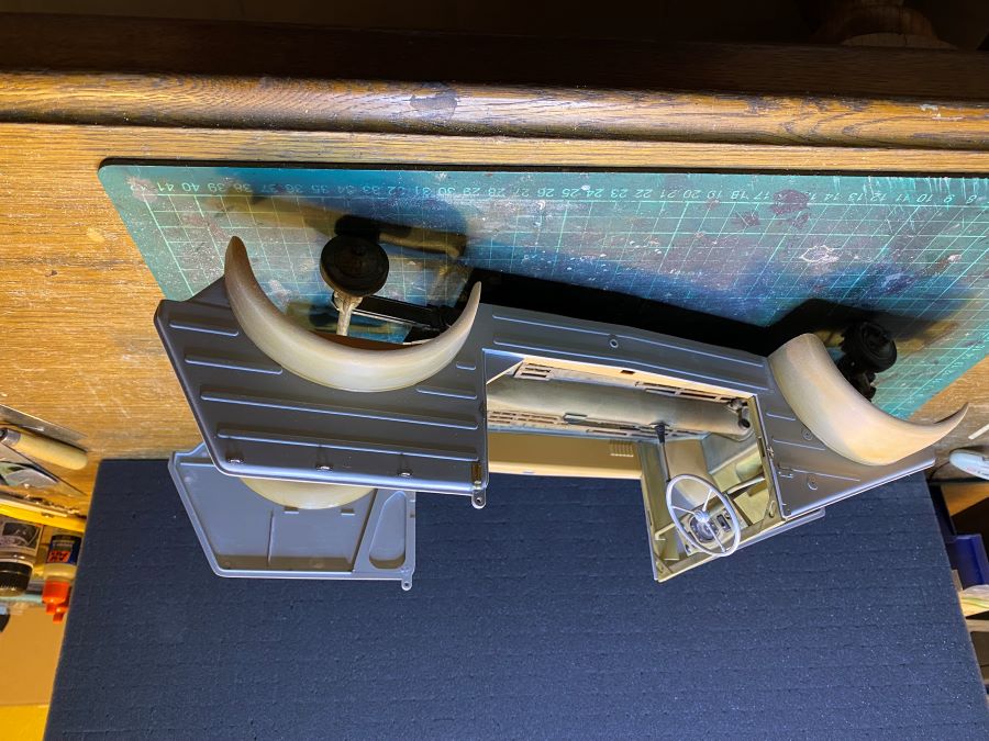

Mal zusammengesteckt
und hält jetzt schon einwandfrei ohne Klebstoff und schaut so aus. Es wird immer mehr ein Kübel 8)

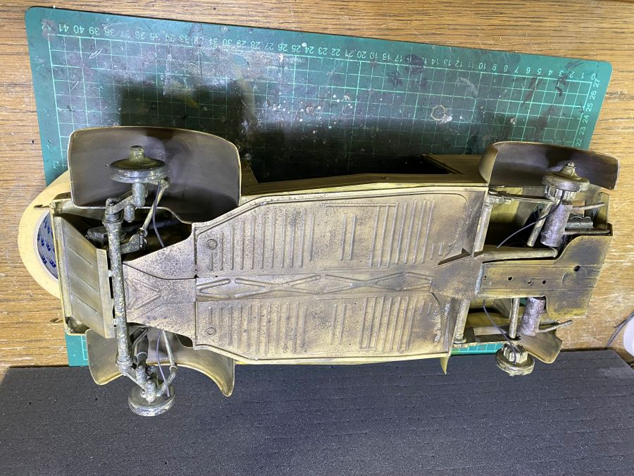

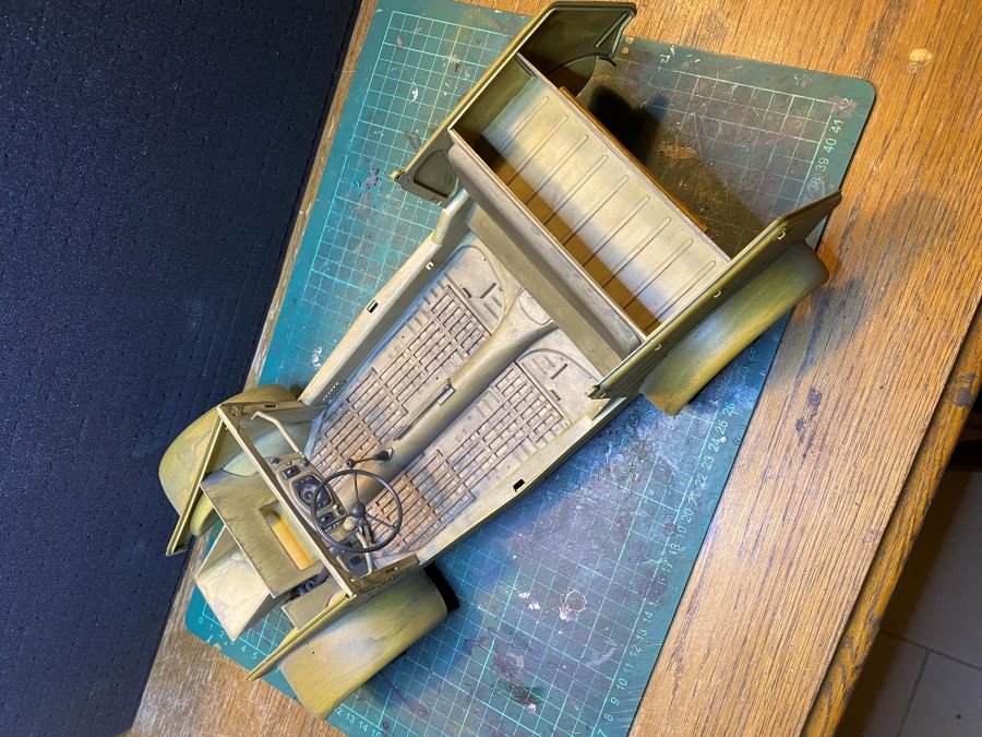

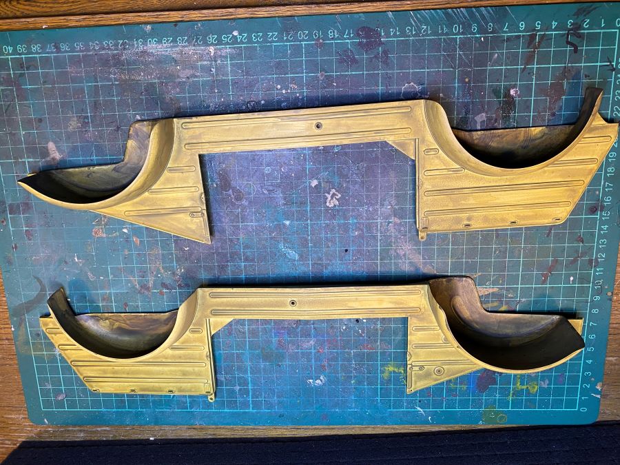

Beide Seiten
soweit mal zum bemalen fertig. Jetzt werde ich die heute noch grundieren und morgen altern und dann verkleben. Morgen gibt`s dann denn neuen Stand.

Seitenteile
grundiert und das erste ziemlich starke washing vorgenommen. Jetzt trocknet das über Nacht und morgen wird es an der Karosserie abgeschwächt und in den Radkästen verstärkt. Aber für heute ist`s gut.

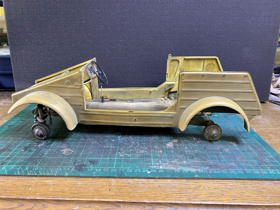

Beide Seiten
im Vergleich. Oben noch der Stand von gestern unten gealtert und bleibt erstmal so bis die ganze Karosserie verbaut ist und danach werden die Einzelteile zueinander verblendet/angepasst, weil immer gleich kriegt man das eh nicht hin.

Montag, 27. April 2026, 13:03
Beide Seiten gealtert
soweit fertig und werden jetzt verklebt und dann kommen die restlichen Karosserieteile die ich noch bemalen/altern/verbauen kann, ohne dass ich Probleme mit dem Einbau des Motors und dem Interieur bekomme.

72

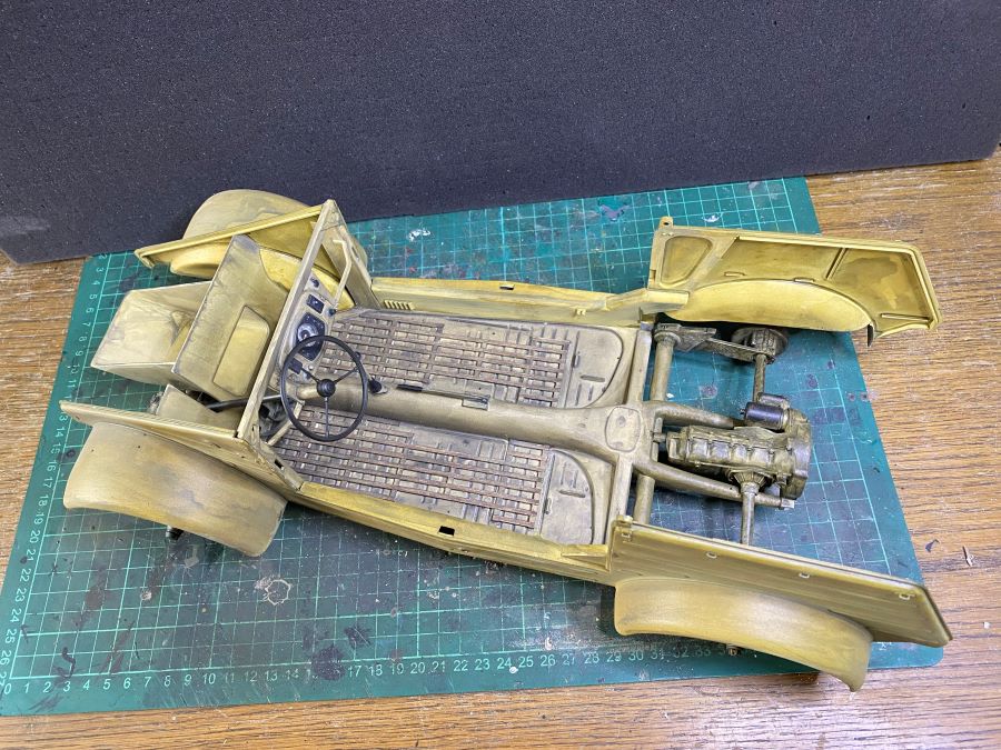

Montag, 27. April 2026, 14:25
Ich bin echt gespannt, wie das alles am Ende aussieht 8)
Da sind wir schon zu zweit Ingo :D
So jetzt hab ich die Seitenteile verklebt, Lenkrad ist nur aufgesteckt und schaut augenblicklich so aus.
Bilder:
P.S.: Die Seitenteile innen wurden mit dem Boden noch nicht verblendet/angepasst, kommt aber bald.

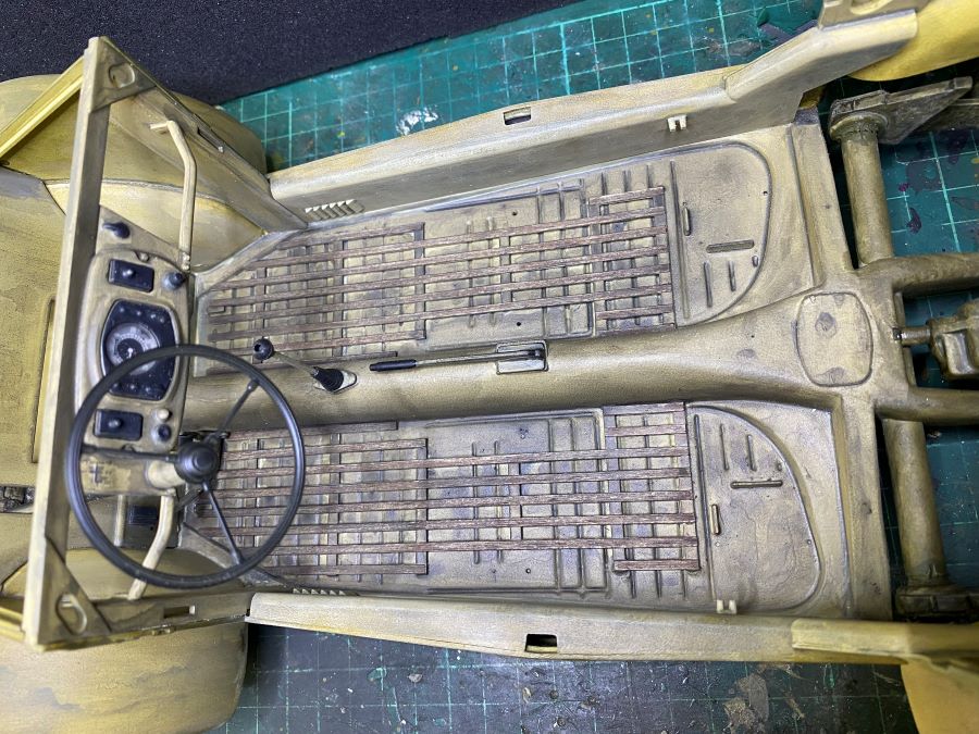

73

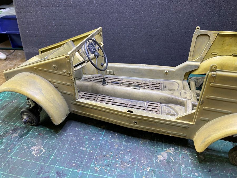

Montag, 27. April 2026, 15:42
Farblich angepasst
und verblendet.

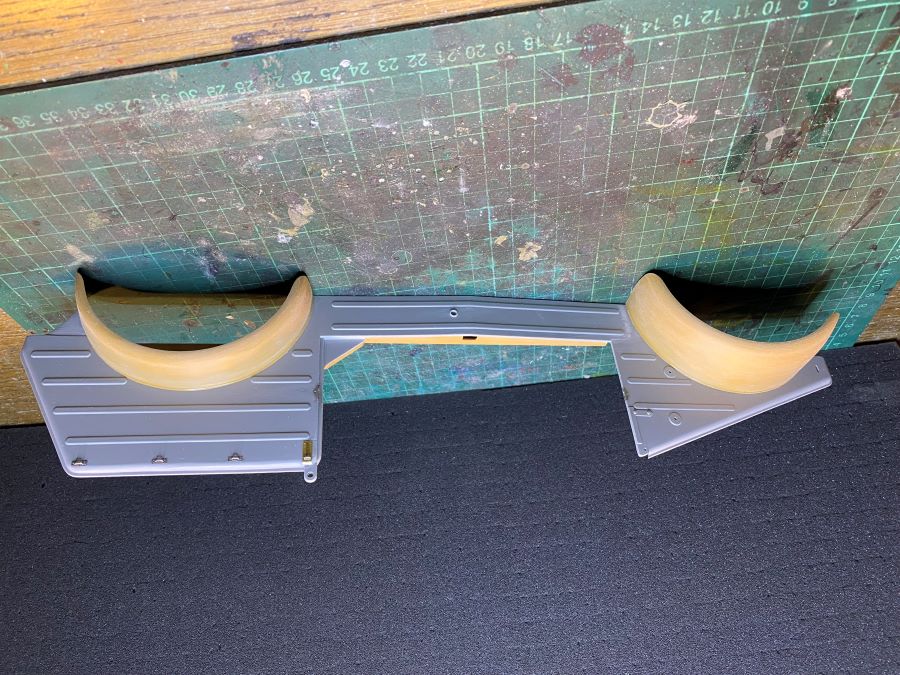

Montag, 27. April 2026, 18:38
Vordere Abdeckung,
weil es ist weder Motorhaube noch Kofferraumdeckel. Und da gibt es zwei verschiedene Ersatzradhalterungen. Mit langen flachen Streben und kurzen dickeren Streben, die zudem am Ende eine Öffnung haben. Der Zweck entzieht sich meiner Kenntnis, aber auch hier....egal, ist halt so. Die Erstere bis Produktionslos 14.9999 und ab 15.000 die andere Ausführung. Muß ich also nur das "Nummernschild" decalmäßig ändern, muß ergo mit 15 oder darüber anfangen. Weil die Nummern auf den Schildern sind die Produktionsnummern, bei allen Fahrzeugen der Wehrmacht :!:
Und somit habe ich die Streben vorne geöffnet und an sonstigen nötigen Stellen gespachtelt aber noch nicht verschliffen.

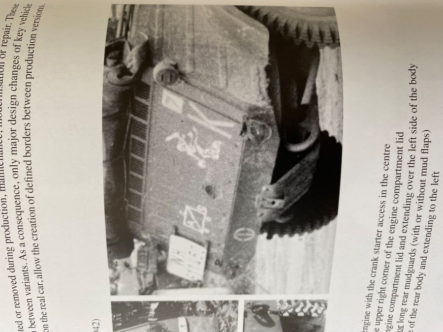

Das sind die Teile
des Hecks, die ich auch noch verbauen kann, ohne in Schwierigkeiten mit dem Motor zu kommen. Von oben nach unten: Innere Rückwand, auf die noch das Polster kommt. Da man von der Motorseite einen Blick auf die hohle Sitzpolster-Rückwand hätte, hab ich da mit Polystyrene-Platte nachgeholfen.
Darunter der Boden des "Kofferraums" und ganz unten die Firewall, der ich noch ein halbes 4mm Polystrene-Rohr verpasst habe, weil da div. Kabel durchlaufen.
Rohbaubilder und Anleitung zum Abgleich:

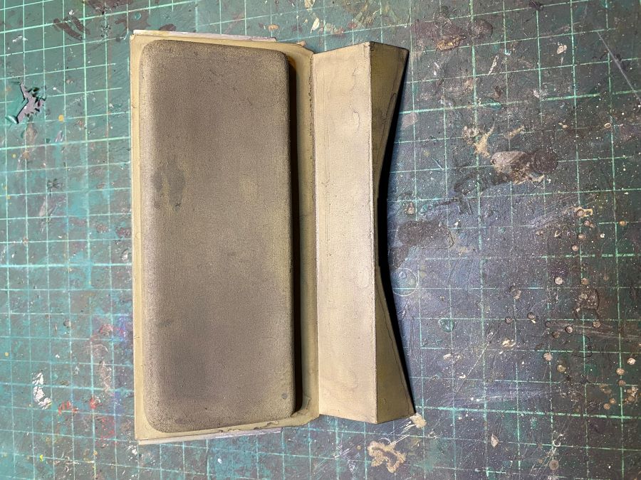

Jetzt bräuchte ich mal Eure Hilfe
Seit ca. 3 Stunden versuche ich das Rückenpolster der hinteren Sitzbank zu altern und ich scheitere genausolang. Dieses Gummimaterial macht mich wahnsinnig. Zig mal ein washing vorgenommen und zig mal wieder entfernt, hat mir irgendwie nie gefallen und es monkt mich. Das Orginalbauteil ist halt glänzend schwarz und somit habe ich es zuerst reichlich abgeschmirgelt. Da die Sitzpolster aus Kunstleder oder derben Stoff bestanden haben, anfangs schwarz bis dunkelgrau und danach eher beige bis braun, bin ich da eher bei letzterm. Hat irgendjemand da Erfahrungswerte und den einen oder anderen Tipp wie man mit Material umgehen könnte, aber bitte kein Storckpapier oder ähnliches, weil so groß gibts die nicht und wäre mir selbst in dem Maßstab zu arg. Bitte danke.
Bild:

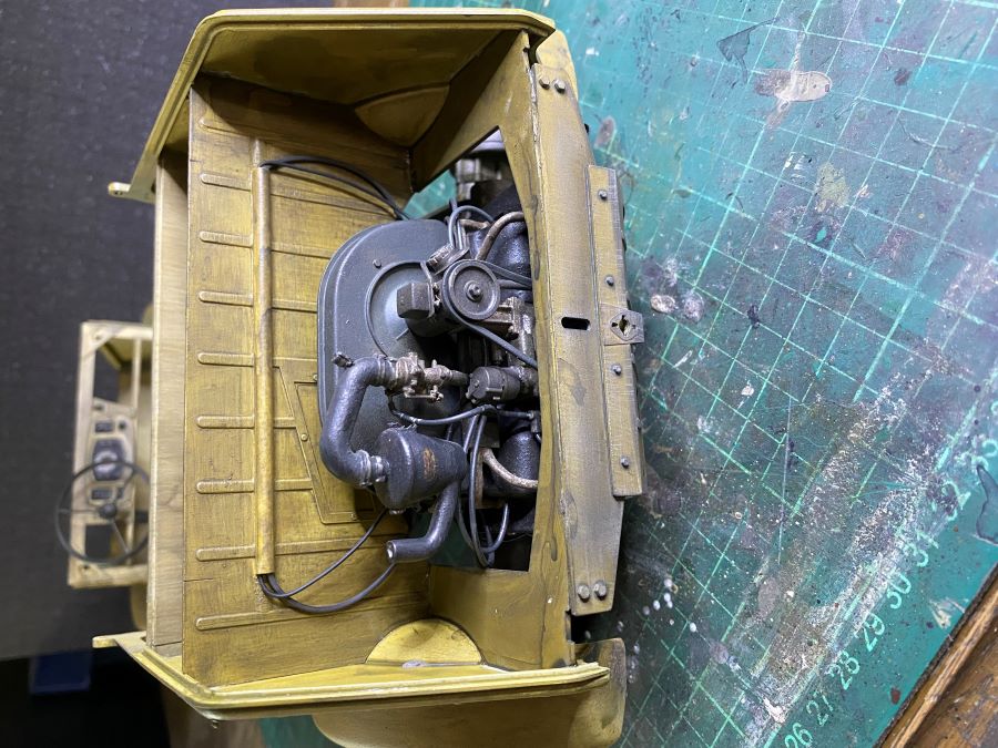

Mittwoch, 29. April 2026, 10:24
Motor
auch verbaut und die restlichen Kabel angebracht. Fehlen noch das eine oder andere Blech im/unterm Motorraum.

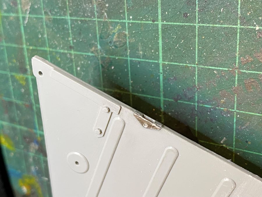

Und jetzt kommen wir zu einigen Berichtigungen. An der Heckschutzplatte gibt`s ja die Öffnung/Arretierung für die Handkurbel, um den Motor manuel zu starten. Die im Bausatz enthaltene Lösung konnte ich auf keinem einzigen Bild nachvollziehen. Zum Glück, hat Revell mitgedacht und Ätzteile für die falsche und die richtige Lösung angeboten, dafür gibt`s ein Bienchen.
Bilder:

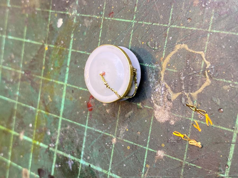

Donnerstag, 30. April 2026, 02:08

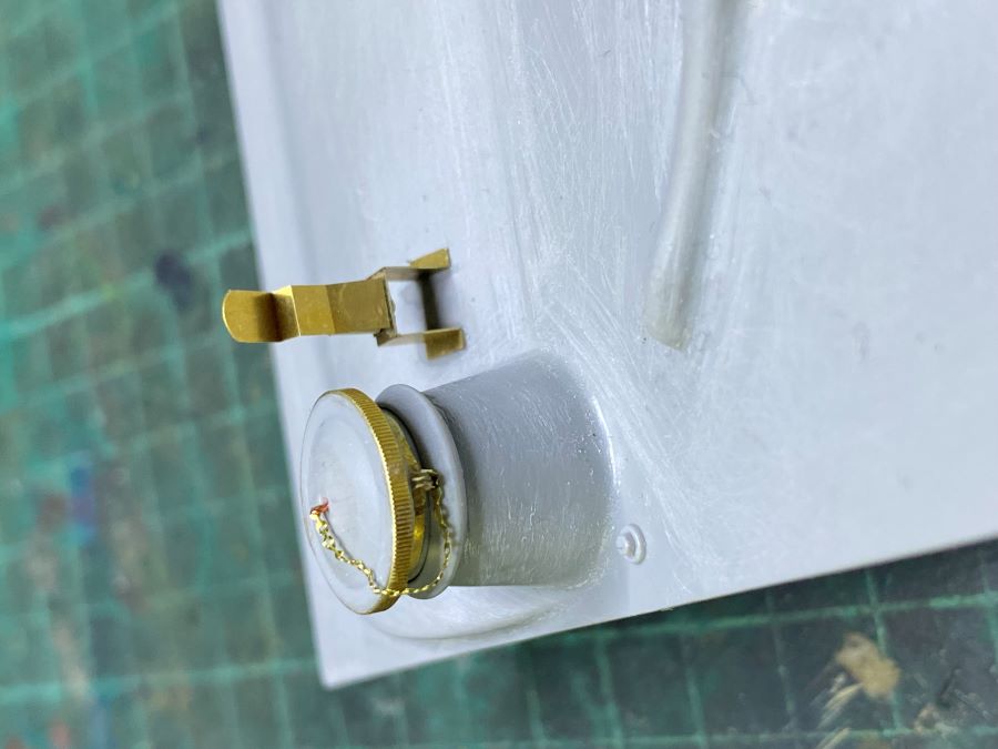

Ein Hobby,
in meinem Fall Modellbau seit fast 50 Jahren, soll doch entspannen und dich vom manchmal lausigen Alltag runterholen. Aber es gibt Augenblicke, da frag ich mich, warum sammel ich nicht Briefmarken oder züchte Asseln. Beispiel: Für den Tankdeckel hat Revell ja sehr schöne und sinnvolle Ätzteile beigelgt und bis vor kurzem war ich sehr zufrieden damit. Aber beim Tankdeckel wäre ich fast explodiert. Schaut erstmal alles zwar fummelig, aber machbar aus. Mir ist absolut schleierhaft, welches Material da Revell hergenommen hat. Schaut aus wie Messing, ist es aber nicht. Du biegst eine Rundung und das Material sagt nein und landet fast wieder in der Ursprungshaltung. Du wählst einen kleinern Durchmesser als benötigt und das Material grinst dich an und sagt nein, du wählst einen noch kleineren Durchmesser und das Material sagt, leck mich und bricht X( :!! :bang: :cursing:
Ich habe mich ungelogen fast 2 Stunden nur mit dem Tankdeckel beschäftigt, das kanns wirklich nicht sein. Aber das Schlimmste ist das Kettchen. Mir war ja klar das die Ätzteilbefestigungsöse auf dem Deckel nix werden kann, ergo gleich einen Kupferdraht durch das Erste Glied durchgefädelt und verdrillt. Dann das andere Ende an der Schelle eingefädelt und dabei brach mir das obere Ende ab. Ok, dann simulieren wir halt. Irgendwie wieder zusammengefidelt. Erstmal alles "Fein", dann wollte ich die logische Haltung der Kette nachbilden, also in eine optisch ansprechende Form biegen und Zeng Peng Ei weg, wieder gebrochen. Da hatte ich die Schnauze voll von den absolut spröden Ätzteilen und bin auf eine Kette von ABER umgestiegen.Und was soll ich sagen, ABER macht mich glücklich, echtes Messing, kannst du in die gewünschte Form biegen, nat. vorsichtig, aber zwei-dreimal anders positionieren, absolut kein Problem. So kenne und liebe ich das, aber Revell.......echt jetzt!!!!
Wenn es irgendeinen Sinn machen würde, würde ich dort nochmal anrufen und fragen, ob die nicht alle Federn am Huhn haben.
Bild: (der Kleinkram vor dem Deckel sind die Reste des mehrfach gebrochenen Originalätzteils :motz: )

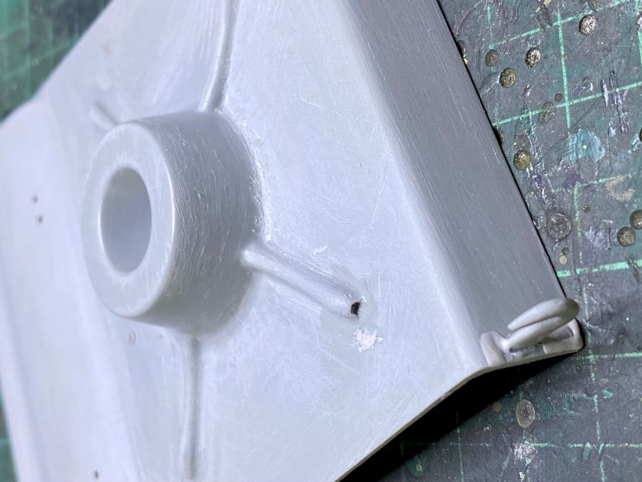

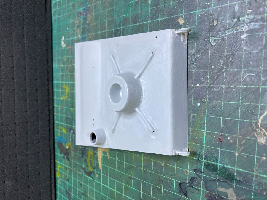

Donnerstag, 30. April 2026, 20:38
Vordere Abdeckung
gebaut incl. der Ätzteile. Hab jetzt schon Angst, dass bei einer unbedachten Aktion die flöten gehen. Das ganze zuerst im Rohbau und danach bemalt, gealtert und verbaut.

Donnerstag, 30. April 2026, 21:04

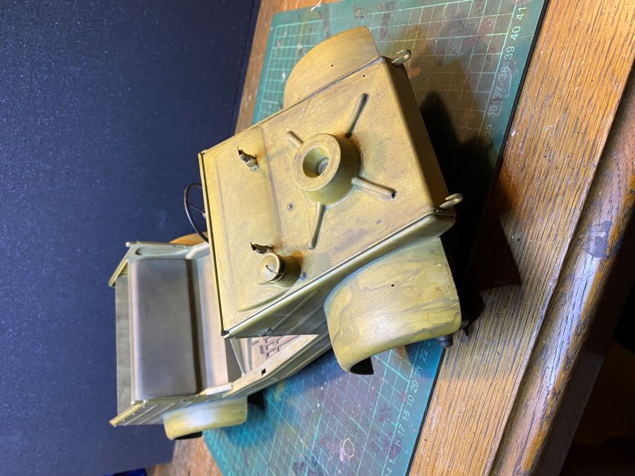

Ach, den Tank
hab ich euch unterschlagen. Eigentlich hat der ziemlich weit hinten einen Absperrhahn, aber den würde man kaum sehen (evtl, mit einem Spiegel :rolleyes: ) und somit hab ich den mal nicht nachgebaut.
Bild:

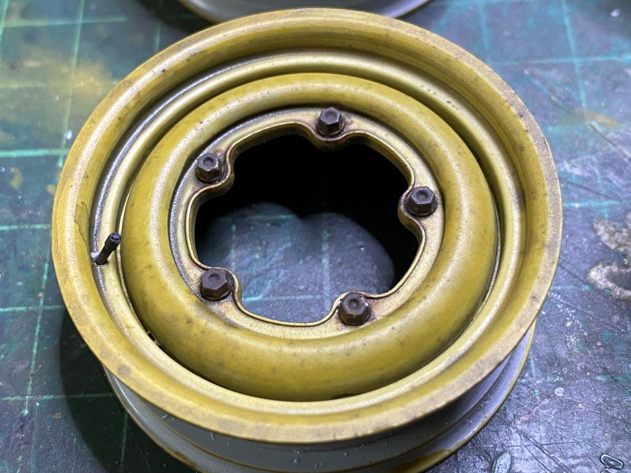

Die Felgen
auch bemalt und gealtert. Als nächste kommen die Reifen, damit der Kübel mal anständig steht.

88
Freitag, 1. Mai 2026, 17:16

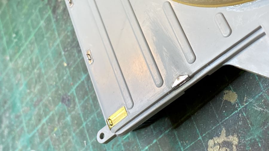

Unterboden
soweit auch fertig. Ich habe die Bremsleitungen und die Frontschutzplatte angebracht.
Bild:

Reserverad
verbaut. Galt ja erstmal nur als Test, wie sich das Material verhält und da ich mit dem Ergebnis zufrieden bin, kann ich an den Achsen so weiter machen. Selbstverständlich bin ich für jegliche Art von Verbessungsvorschlägen offen, weil man lernt ja nie aus :)
