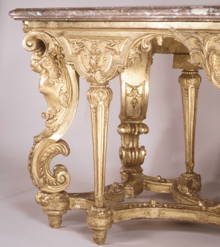

Heute ist nur ein einfacher, jedoch prinzipieller Schritt. Die Kolonnen zwischen Balkon 1 und 2.
Zunächst einige allgemeine Überlegungen.
Tony Devroude äußert in seinem Artikel die Meinung, dass LeBrun die Form der Kolonnen nicht zufällig gewählt hat. Er weist auf andere Werke von Le Brun hin, die ähnliche Elemente enthalten. Angeblich gab es einen Tisch von Le Brun mit einem ähnlich aussehenden Gestell.
Der kleine Ludwig XIV. hat es oft gesehen und diese Elemente müssten positive Erinnerungen an die Kindheit ansprechen. Ich habe eine Darstellung gefunden, die aber eigentlich etwas später entstanden ist und nur ein Nachbau des Originals sein sollte. Der Artikel ist hier zu sehen.
Meiner ingenieurischen Meinung nach dient die besondere Form der Kolonnen einem technischen Zweck. Sie dient dazu, die komplexe Verschiebung der Verbindungspunkte geschickt zu kaschieren.
Und das alles mit Beibehaltung der charakteristischen Linien.
Eine detaillierte Darstellung ist hier zu sehen.
Ich habe acht verschiedene Knabengesichter mit originalem Haarschnitt vorbereitet. Mit den Haaren hat es gedauert, bis ich etwas Ähnliches erreicht habe.
Ein direkter Vergleich mit Zeichnungen von Le Brun wird immer allgemeiner und zeigt eher die Ähnlichkeiten als eine exakte Übereinstimmung.

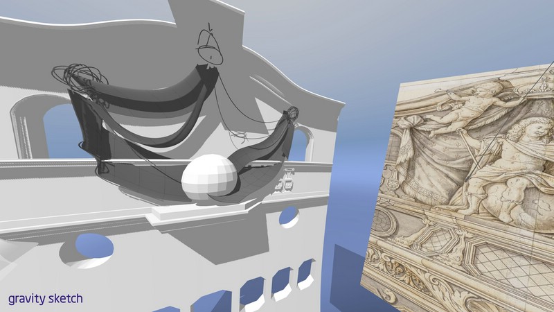

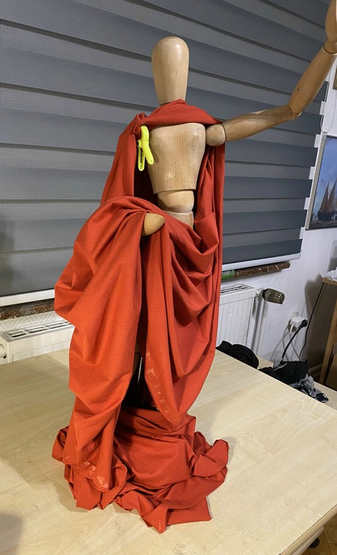

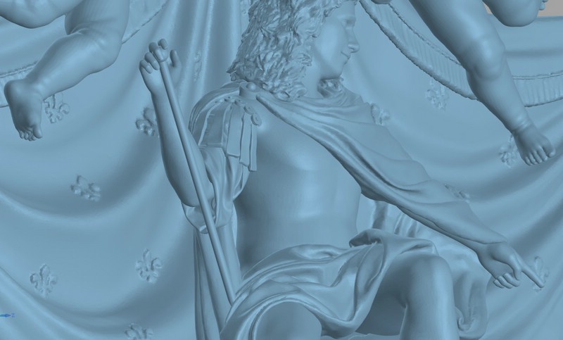

Donnerstag, 12. März 2026, 20:49

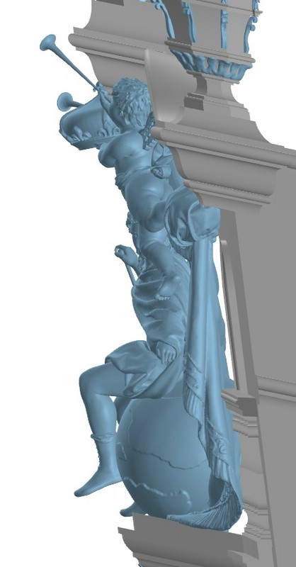

Es gab jedoch eine weitere Schwierigkeit. Stoff. Oder, wie es richtig zu bezeichnen ist, die Drapierung. Am Anfang habe ich das nicht bedacht und gedacht, es könnte nicht zu schwer sein. Voller Irrtum! Es ist noch schwieriger als die Figur selbst. Das Problem ist, dass wir Stoffe jeden Tag oft sehen und eine natürliche Erkennungsfähigkeit dafür besitzen, ob etwas „natürlich” aussieht oder „stimmt was nicht”.
Natürlich habe ich Fachbücher angeschaut und versucht, es nachzumachen. Ich glaube, das war mein erster Versuch. Tja, es könnte nur besser werden. Alles war kurz vor dem Scheitern.
Nach einigem Hin und Her, vor allem zahlreichen Übungsvideos auf YouTube, habe ich folgende Vorgehensweise angewendet. Ich habe eine Modellierpuppe gekauft. Eine ganz große, etwa 60 cm groß. Ich habe verschiedene Stoffe besorgt und sie in die gewünschte Form gewickelt. So arbeiten echte Bildhauer mit lebenden Modellen oder Übungsobjekten.
Und dann noch ein kleiner Schritt: Ich habe sie in 3D gescannt.
Die Verbindung von Figur und Stoff-Scan ist eine technische Sache. Es ging erstaunlich leicht.
PS. Mir ist aufgefallen, dass die Falten auf den Bildern leicht unterschiedlich sind. Das liegt daran, dass ich mehrere Versuche durchgeführt habe und die passenden Bilder nicht mehr zusammenfinde. Das heißt, es geht darum, ein Prinzip zu demonstrieren. Die genaue Technik könnte man sich bei Skulpturgruppen anschauen.

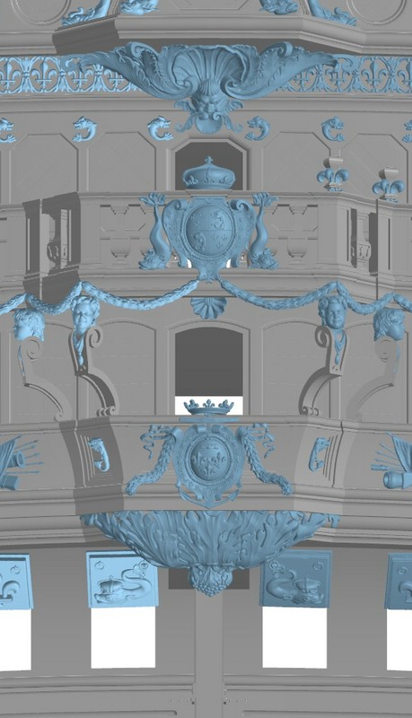

Herr Schmidt hat es richtig erkannt. Digitalisierung ist der Schlüssel. Sie ermöglicht es uns, Dinge zu realisieren, die früher nur absolute Fachleute konnten.

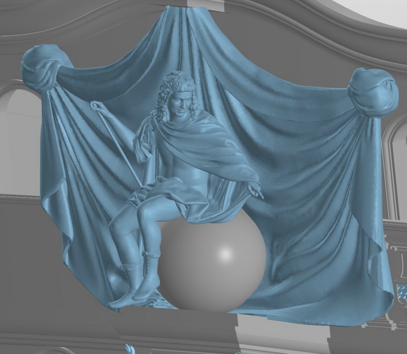

Damit die Drapierung ähnlich wie im Original aussieht, habe ich drei verschiedene „Abschnitte” vorbereitet. Bei genauer Betrachtung sind die Teile an der linken Hand, auf dem Schoß und auf der rechten Seite erkennbar. Die Verbindung ist durch Skulpting entstanden.
Ich finde einfach nie die passenden Bilder! Während der Vorbereitung lief ich die ganze Zeit herum und korrigierte die einzelnen Falten. Es ist möglich, dass ich die finalen Versionen nicht abfotografiert habe. Bitte versucht nicht exakte Übereinstimmung zu finden. Dass sind nur Demonstratoren.
Interessant ist, dass ich den Wappenmantel ohne Scan-Digitalisierung, quasi per Hand, modelliert habe. Ich habe es zuerst so versucht, um den Modellierungsaufwand zu schätzen.
Die Version der Eckknoten ist schon veraltet und kann außer Acht gelassen werden. Das habe ich im Programm Gravity Sketch gemacht.
Auch die Positionierung für das gesamte Figurenprogramm habe ich dort vorgenommen. Das Programm richtet sich an die Automobilindustrie und verfügt über anpassbare Menschenfiguren.

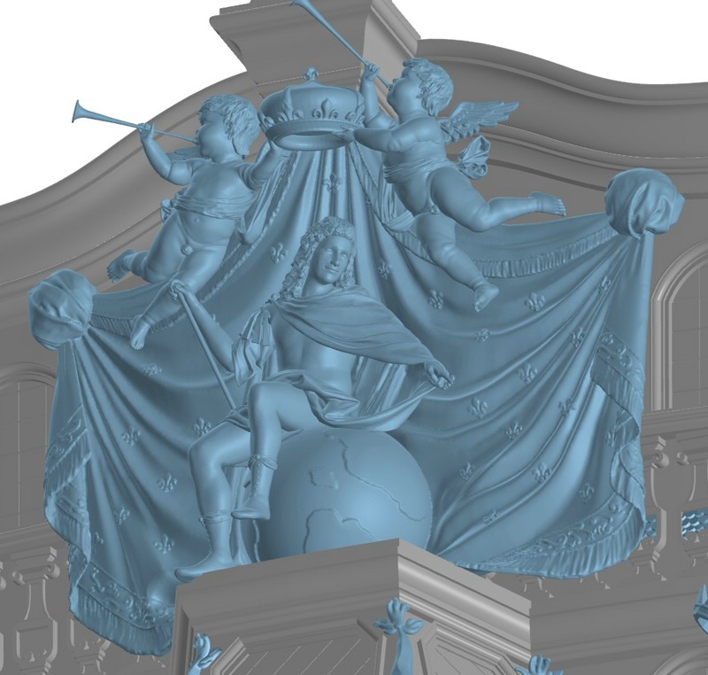

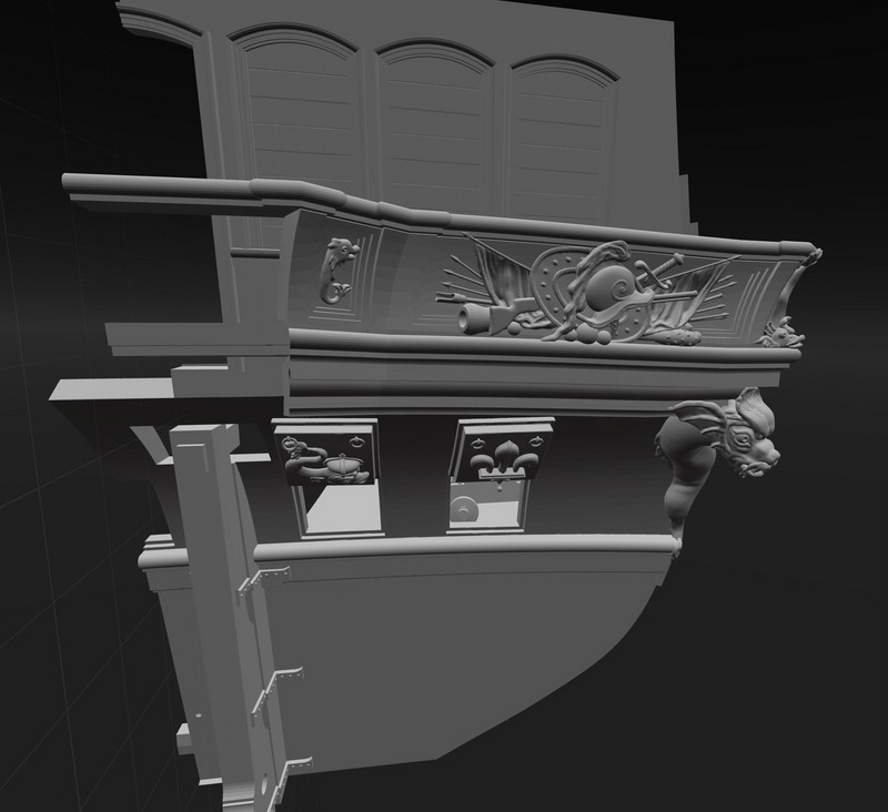

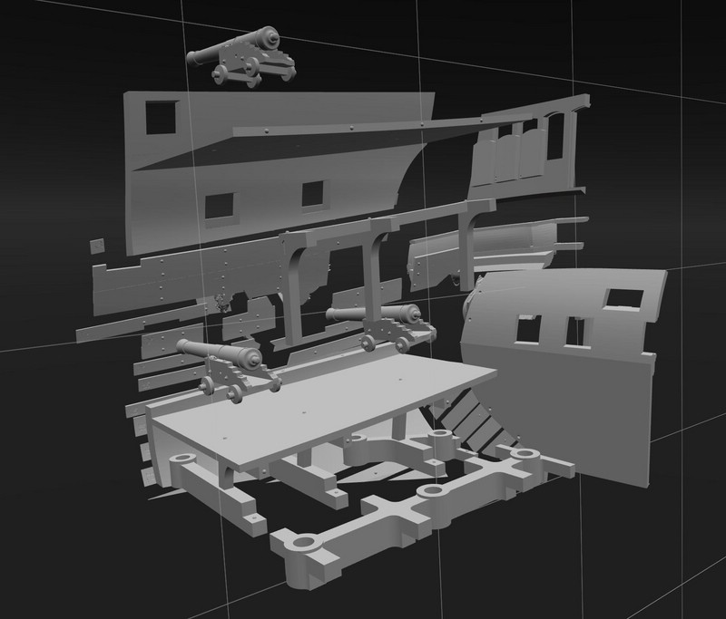

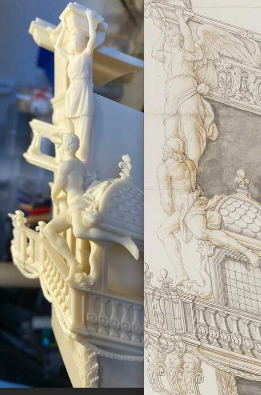

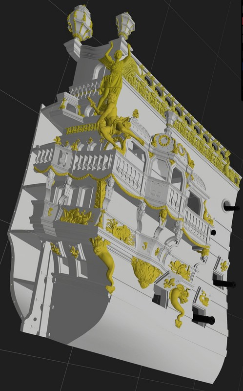

Hallo Freunde,

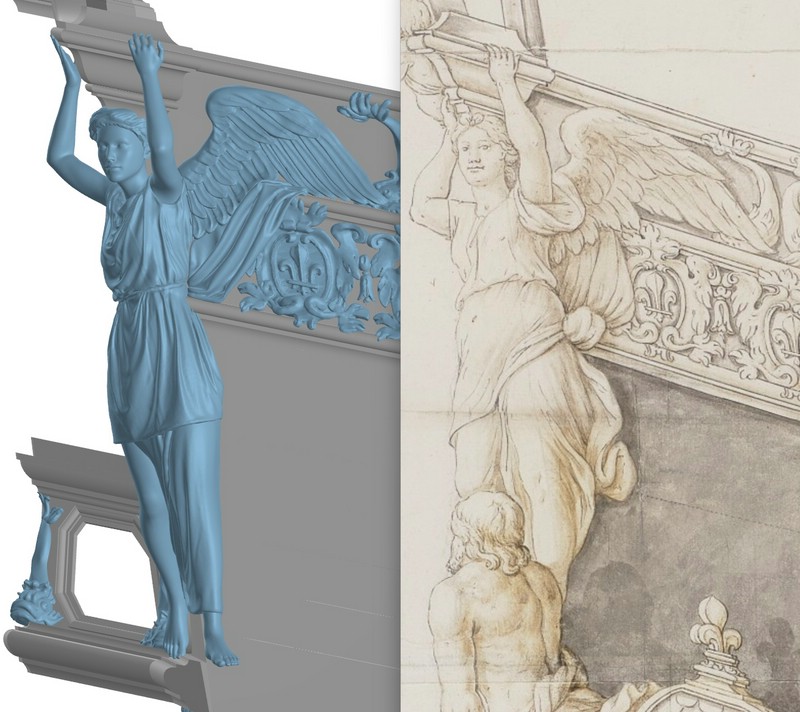

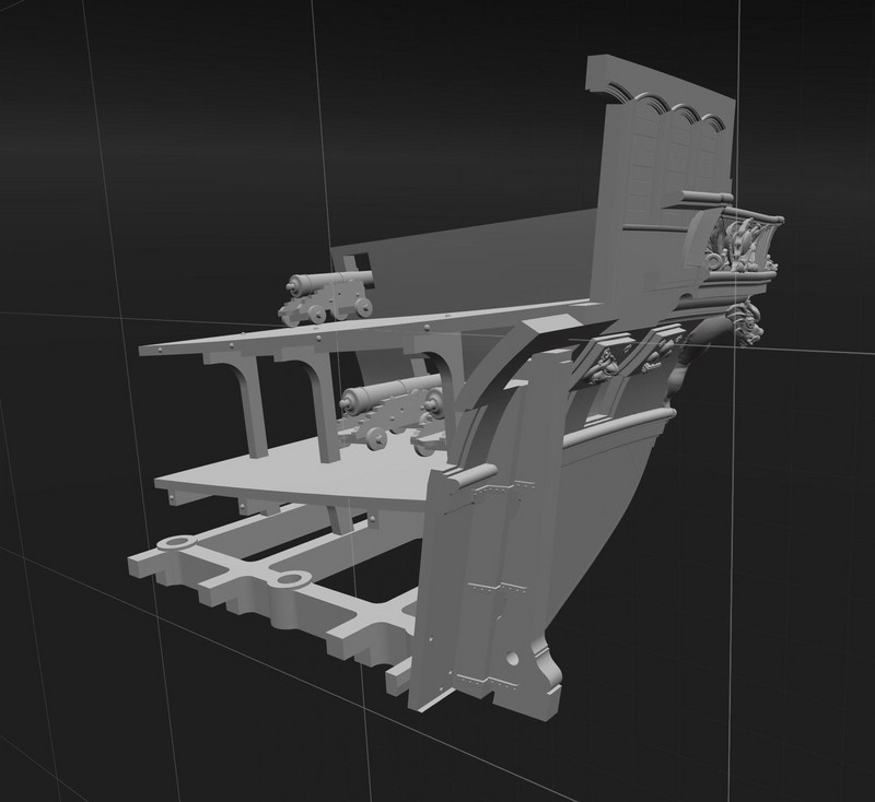

heute möchte ich euch kurz die Ergebnisse der letzten paar Wochen zeigen. Das Projekt entwickelt sich in verschiedene Richtungen. Eine davon ist die Vorbereitung eines Testausschnitts. Ich brauche ihn, um diverse Erfahrungen zu sammeln. Dazu gehören der Umgang mit dem neuen Drucker, die Auswahl des passenden Resins, die Zerteilung und die Verbindungen der einzelnen Teile usw. Um einen Eindruck zu bekommen, hier ein paar Bilder des Ausschnitts:
Die Zerteilung in Einzelelemente ist keine triviale Frage. Wie schon besprochen, müssen die Verbindungslinien kaschiert oder nachbearbeitet werden. Das ist die erste Variante der Zerteilung, die nicht so gut funktioniert hat. Deswegen habe ich einige Teile schon in Variante 2 dazu gedruckt.
Traditionell folgt zum Schluss ein Vergleich mit der Zeichnung von Le Brun, diesmal so, wie es für das Modell vorgesehen ist.

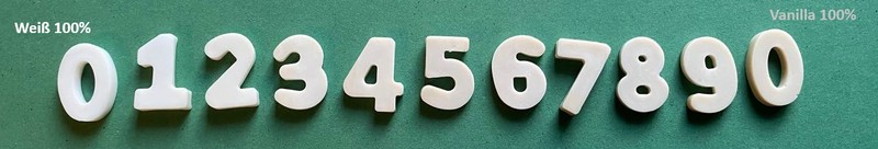

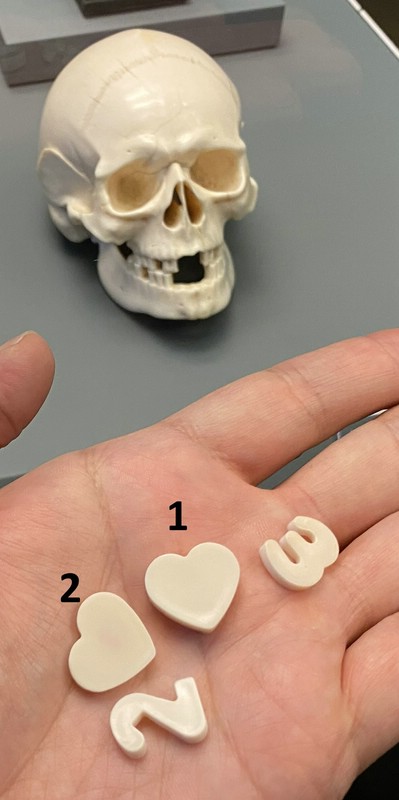

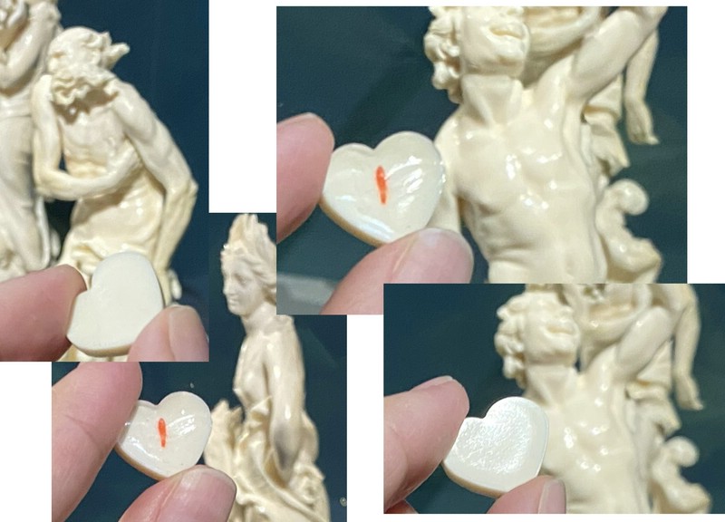

Ich möchte gern kurz den aktuellen Forschungsstand zu den Materialien zeigen.
Nach dem Hinweis von Schmidt zur Mischung von Grundfarben (siehe Post #) habe ich Resin von Alegoo in den Farben Weiß, Vanilla und Gelb geholt (passt für neue Drucker – tja, ich habe mir einen neuen Drucker zugelegt). Hier ist eine Reihe von Mischungen aus Weiß und Vanilla in 10-prozentigen Stufen zu sehen:
Dazu habe ich diese Varianten durch Anmischen von Gelb vorbereitet.
Ich möchte vorwegschicken, dass mir sehr bewusst war, dass die Fotos extrem von Beleuchtung, Kamera usw. abhängig sind. Bitte betrachtet sie eher als Dokumentation und nichts anderes.
Kein Vergleich mit Fotos aus dem Internet hat mich zufrieden gemacht. Deswegen bin ich ins Museum gegangen, um einen Vergleich mit realen Elfenbeinkunstwerken zu ziehen. Eine große Sammlung gibt es im Herzog Anton Ulrich Museum. Hier ist eines der Hauptobjekte – Die vier Jahreszeiten:
Die Vier Jahreszeiten, Balthasar Permoser, 1695
© Herzog Anton Ulrich-Museum, Claus Cordes
Und so sieht es in der Realität aus, aufgenommen mit meinem Handy:
Ich bin jetzt überzeugt, dass man als Laie keine vernünftige Farbübermittlung schaffen kann. Ich definitiv nicht. Aber ein direkter Vergleich ist möglich. Hier ist ein Vergleich für 1–3 Mischungen:
Ich kann nicht alle Exponate vergleichen. Das liegt daran, dass die Beleuchtung im Museum oft so organisiert ist, dass es einfach nicht möglich ist.
Hier hat es noch funktioniert.
Mein persönliches Fazit: Es gibt viele Farben und Farbtöne. Manche sind mehr weiß, manche weniger. Ich werde mich gern an den Werken von Balthasar Permoser orientieren. Er stammt aus der gleichen Zeitperiode.

Donnerstag, 2. April 2026, 10:18
Mit Klarlack kann man ja farblich noch ein wenig nachsteuern. Klarlack ist ja nicht gänzlich farblos.
Die fast weißen Figuren sind schön, vielleicht zu maklellos. Eine gewisse Patina erhöht manchmal den Reiz.

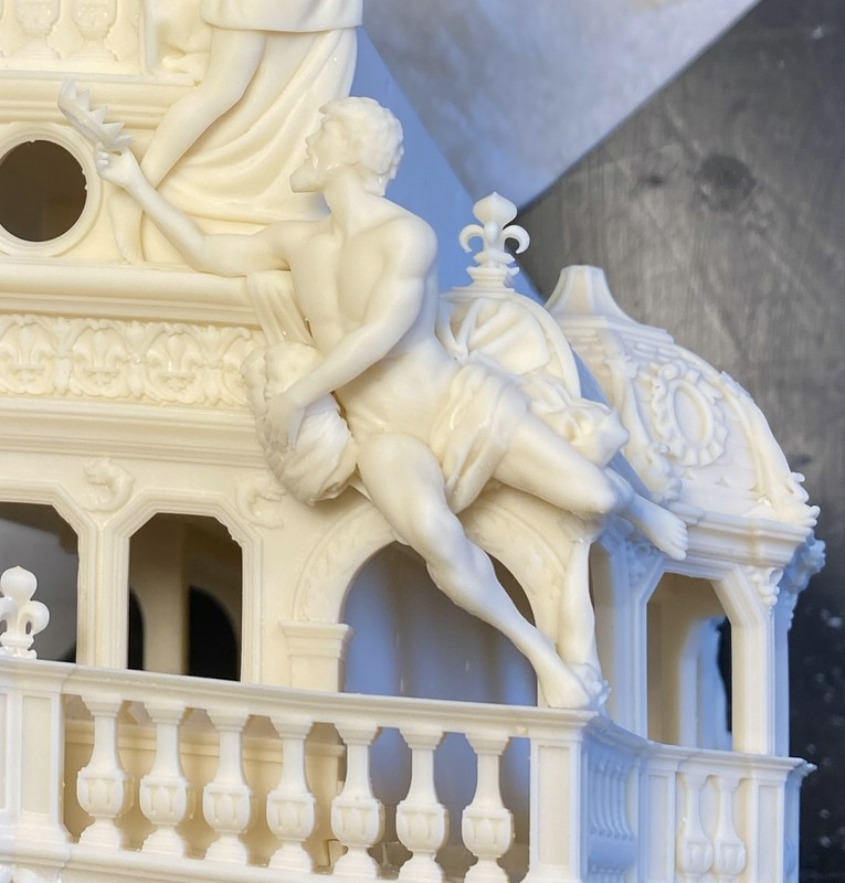

Hallo Ingo,
es kommt noch die Washing für Details vor, was den Gesamteindruck stark beeinflusst. Es ist momentan noch nichts entschieden. Es wird noch experimentiert.
Heute möchte ich euch gerne die gesamte Dauphin-Gruppe zeigen.
Meine Cheruben unterscheiden sich körperlich leicht von denen von Le Brun. An dieser Stelle bin ich nicht bis ins letzte Detail gegangen. Ich dachte, dass die Figuren im Modell relativ klein werden.
Ein direkter Vergleich mit der Zeichnung ist an dieser Stelle auch wie zuvor vom Betrachtungswinkel sehr abhängig.
Der Detaillierungsgrad kann man aus dieser Darstellung entnehmen. Hier ist er schon niedrig, jedoch immer noch ein bisschen übertrieben. Man kann es ruhig für den Druck vergröbern.

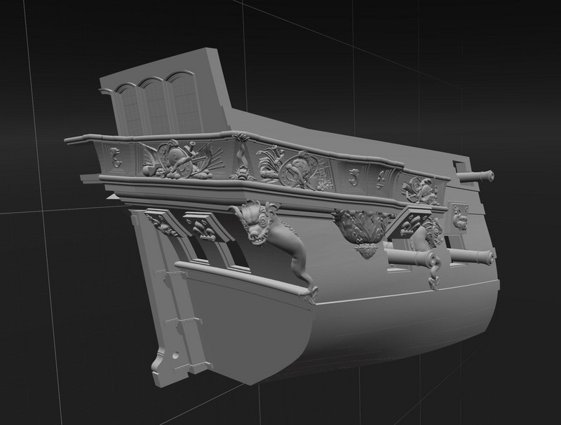

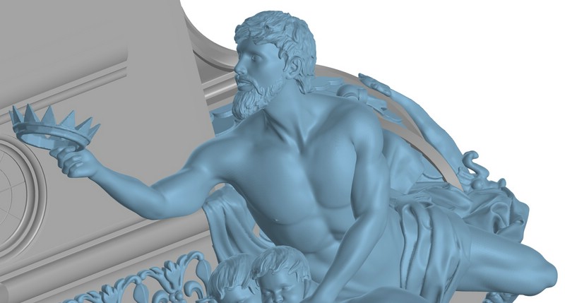

Donnerstag, 30. April 2026, 20:40

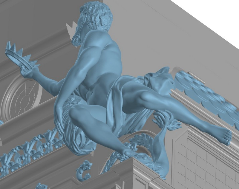

Hallo Freunde,
aus persönlichen Gründen war eine lange Pause in der Darstellung. Das ist aber jetzt vorbei.

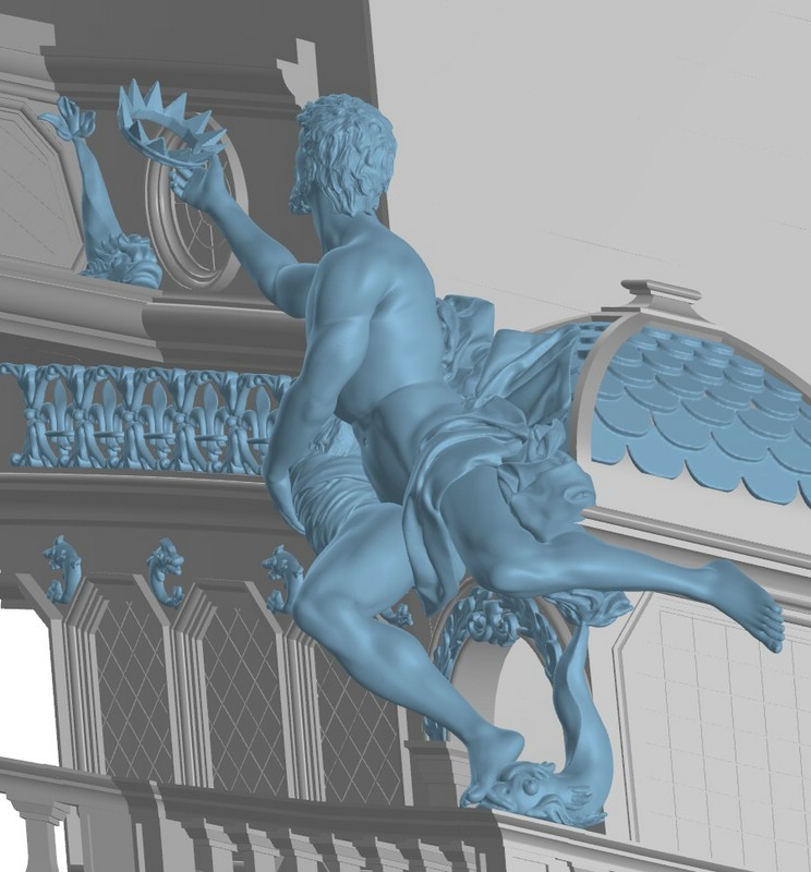

Heute möchte ich euch eine Figur am Steuerbord zeigen. Ich identifiziere sie als den Gott des Windes, Eol. Alle Elemente dieser Skulptur sind mit den oben beschriebenen Techniken entstanden. Da war nichts Neues.
Bei einem Vergleich könnten kleinere Abweichungen von der LeBrun-Zeichnung festgestellt werden. Das bedeutet, dass ich mit dem Ergebnis nach der „strait forewards“-Methode nicht zufrieden war. Die kleine Anpassung ist die Folge der Übertragung des Bildes in eine 3D-Darstellung. Ich denke aber, dass das Gesamtbild ähnlich geblieben ist.

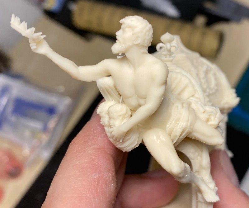

Dienstag, 5. Mai 2026, 22:10

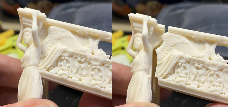

Als Erweiterung zur vorherigen Post:
Mein Programm zur Skulpturierung bietet auch die Möglichkeit zur Bemahung. Diese Funktion habe ich bisher noch nie benutzt. Es könnte aber interessant sein, sie für mögliche Farbschemen auszuprobieren. Hier sind ein paar Beispiele. Die Farben sind nicht optimal und die Umgebung zu dunkel, aber das Potenzial ist zu erkennen.
Und hier ist ein Testausdruck für den zweiten Balkon mit Eol.

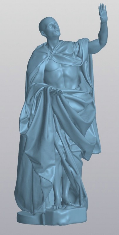

Hallo Freunde,
danke sehr für die lobenden Worte.
Heute möchte ich euch auch die Grenzen der von mir angewendeten Vorgehensweise zeigen. Es geht um Karyatiden (die alternative Bezeichnung Kanephore kommt aus dem Griechischen und bedeutet „Korbträgerin“. Siehe Wikipedia.) an der Seite des Tranez.
Mit der Figur selbst gab es keine Probleme, sondern mit der Kleidung. Und genau zwei Aspekte davon waren schwierig: die Anordnung des Stoffs an der Figur selbst und die Dynamik im Stoff.
Meine aktuellen Ergebnisse sehen wie folgt aus:
Zunächst die Kleidung. Da es mit meiner schönen Holzpuppe mit Formen nicht ging, musste ich ein lebendiges Modell für die Scans ganz höflich bitten, ganz still zu stehen. Es hat erst gar nicht funktioniert, weil minimale Verschiebungen beim Scannen sofort parallel liegende Flächen (minimal, aber nicht schön) ergeben haben. Aber mit Erfahrung ging es. Dazu musste jedes Kleidungselement einzeln vorbereitet und gescannt werden.
Zweitens die dynamische Stoffsimulation drumherum. Da habe ich noch weder ein passendes Konzept noch überhaupt eine Idee, wie man damit umgehen soll. Ich habe eine Alternative überlegt und umgesetzt. Durch den Verlust der dynamischen Wirkung ist am Ende eine klassische Drappierung entstanden.
Mit manchen Stellen bin ich immer noch nicht zufrieden, aber hier ist der Gesamteindruck im Vergleich zum Original:
Auffällig ist wieder, dass sich die Hände in den beiden Darstellungen unterscheiden. Es sieht so aus, als wären die weiblichen Hände von damals und heute durch unterschiedliche Tätigkeiten geprägt. Noch einmal zur Erinnerung: Ich habe die Standardmodelle aus DAZ Studio erst ohne Modifikationen angewendet.
Zum Schluss die Darstellung der für den 3D-Druck vorbereiteten Teile. Die gesamte Steuerbordseite ist schon fertig und befindet sich in Vorbereitung.

Hallo Freunde,
danke, Matthias! Ich habe versucht, die Falten im Stoff selbst zu erstellen. Diese peinlichste Erfahrung werde ich allerdings nie zeigen wollen. Es ist wirklich schwer, realistische Drappierungen zu erstellen. Ich habe rasanten Respekt und ein bisschen Verständnis für klassische Werke entwickelt.
Ich werde heute den aktuellen Arbeitsstand zeigen. Es geht weiterhin um einen Testdruck und die Zerteilung von Elementen. Dafür wurden bereits alle Teile gedruckt. Ich habe die genaue Statistik nicht parat, kann aber sagen, dass es um ca. sechs volle 3D-Druck-Plattformen ging.
Jetzt mache ich die Feinabstimmung. Ohne Feilen geht es leider nicht. Hier sind ein paar Bilder, um sich einen Eindruck zu verschaffen. Zur Info: Die Teile sind nicht verklebt, sondern nur eingesteckt. Sie sind noch nicht endgültig von Unterstützerresten befreit und auch noch nicht poliert.
Interessant ist der Moment der Kaschierung der Verbindungsstellen. Dieses Thema hat Herr Schmidt schon angesprochen. Dazu habe ich ein paar Beispiele, wie ich es mache. Manche Stellen haben schon die dritte Version erlebt.
Und jedes Mal, wenn ein Vergleich mit dem Original möglich ist, versuche ich, ihn durchzuführen. Das macht Spaß.

90
Samstag, 16. Mai 2026, 17:37
Grandios, fantastisch. Es ist schwer für einen anlogen Modellbauer abzuschätzen, welche Arbeit darin steckt, aber die Qualität der Ergebnisse lässt auch mich erahnen, mit welcher Kompromisslosigkeit und welchem Streben nach Perfektion du zu Werke gegangen bist. Das setzt Maßstäbe für den Modellbau schlechthin!
Und jetzt gucke ich mir das alles nochmal an. Und nochmal....
