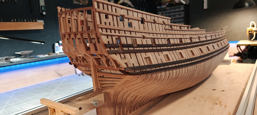

Vielen Dank Harald! Stellt sich nur die Frage, wer hat so ne große Vitrine

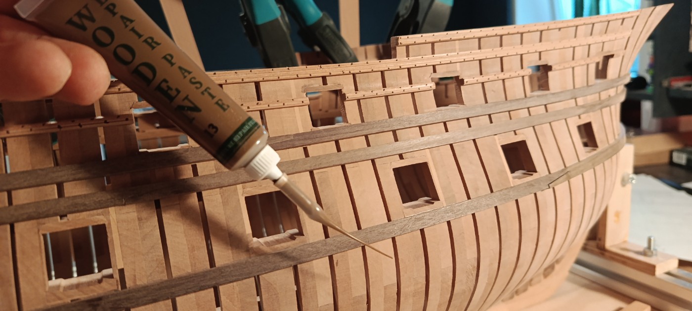

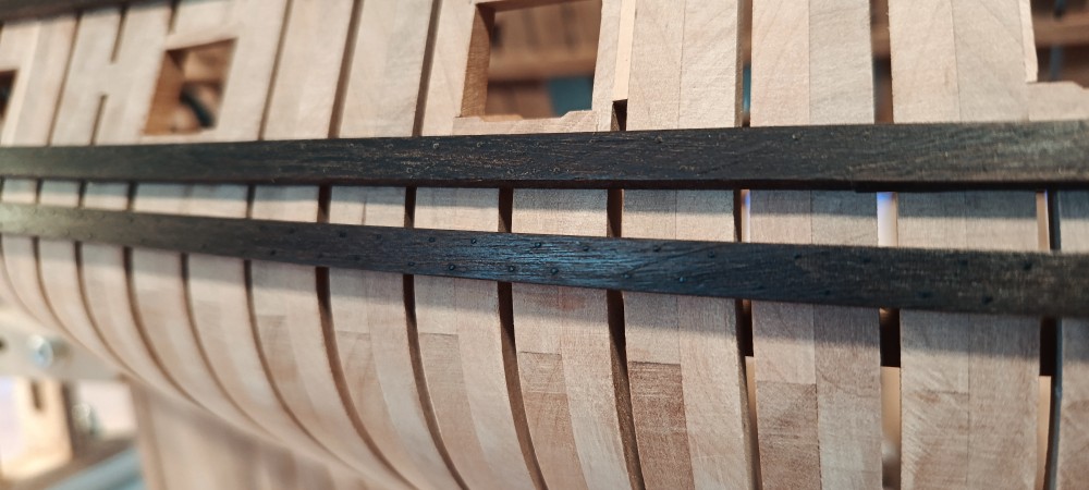

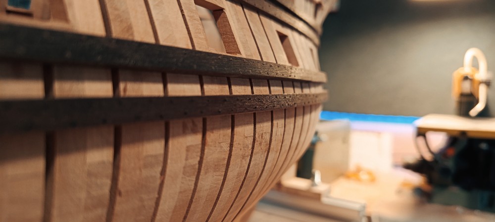

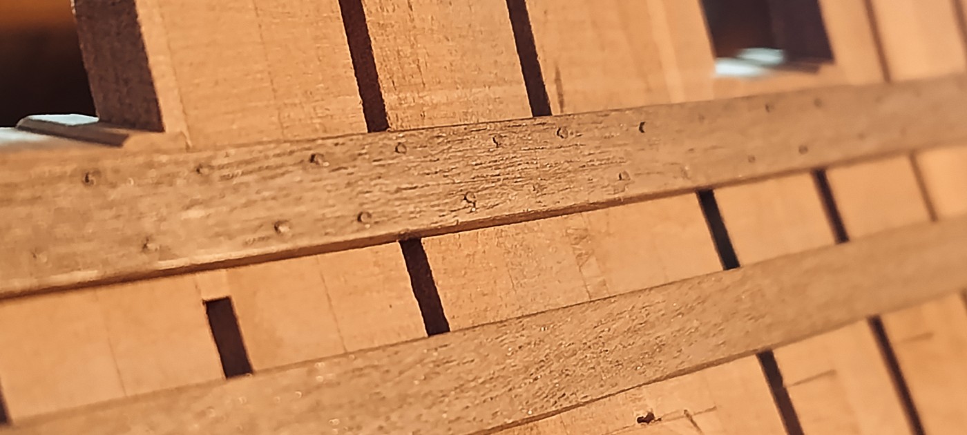

Zwischendurch wurde mal die Nagelung hergestellt.
Dazu 0.3mm Löcher gebohrt, mit Wachs aufgefüllt, abgeschabt und mit Stahlwolle "poliert".

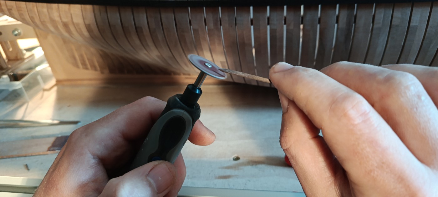

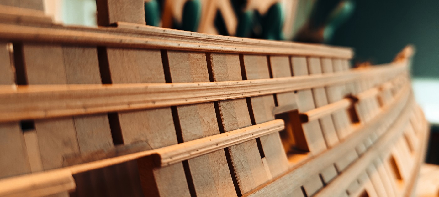

Bei den Berghölzern wurden Holznägel verwendet und werden erhaben dargestellt. Zuletzt gesehen im russischen Forum von Dmitri Shevelev.
Dazu wurde das Nagelmuster gebohrt, ein Vierkantstab aus der Mansonia Beete gesägt und eine Spitze geschliffen, die in das Loch gesteckt und anschließend abgeknipst wird.
Mit 320er Schleifpapier vorsichtig bis zur gewünschten Höhe geschliffen. Danach noch mit 800er Schleifpapier und Stahlwolle entbearbeitet. Das ganze Prozedere wiederholt sich für die Berghölzer ca. 2000 mal.
