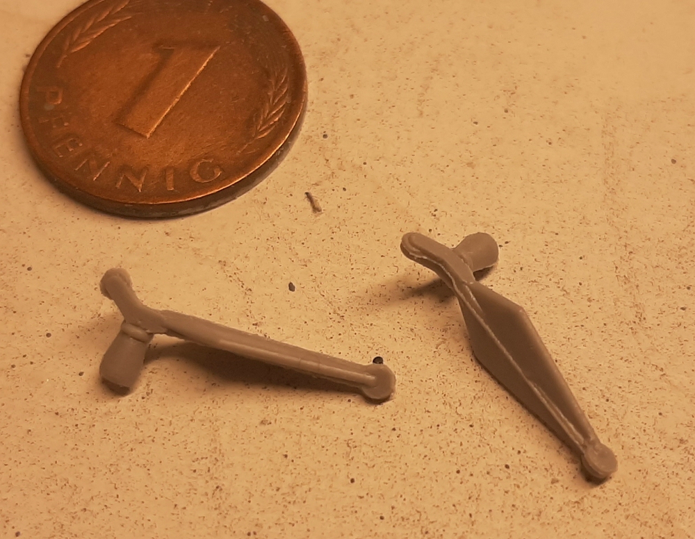

Anker im Originalzustand.
Anker verfeinert, mit WEM-Ätzteilen und Kette aus meinem Fundus. Die Form der Kettenglieder stimmt nicht ganz, müssten welche mit Steg sein, aber immerhin stimmt die Größe. Kette war jeseits nur an einem Anker angeschäkelt, der andere lag ohne Kette in Reserve.
Bugzier und Klüsenringe von WEM, die Ankerauflagen taten noch kürzlich Dienst als Quarkbecher. Laut WEM soll über der Bugzier noch eine zweiflügelige Luke angebracht werden, die kann ich aber auf Fotos nicht erkennen (was nicht zwingend bedeutet, dass sie nicht da ist, der Bereich liegt auf fast allen Bildern im Schatten), und eigentlich ist dafür auch gar kein Platz. Wenn, dann müsste sie unterhalb der Bugzier liegen, zur Übernahme von Torpedos nämlich, aber auch das kann ich auf Fotos nicht erkennen.
Ankerkräne Bausatz
Ankerkräne WEM.

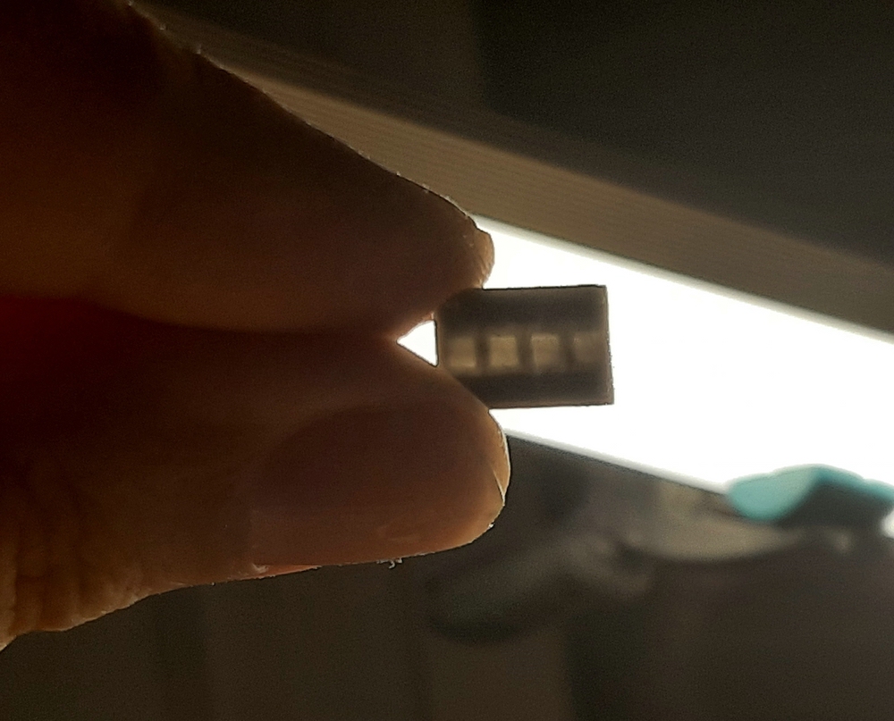

Lüfterhutzen, massiv gegossen, aber glücklicherweise nur diese vier am ganzen Schiff.
Seit ich eine doppelt geregelte Kleinbohrmaschine mit Pedalschalter besitze hat soetwas weitgehend seinen Schrecken verloren...

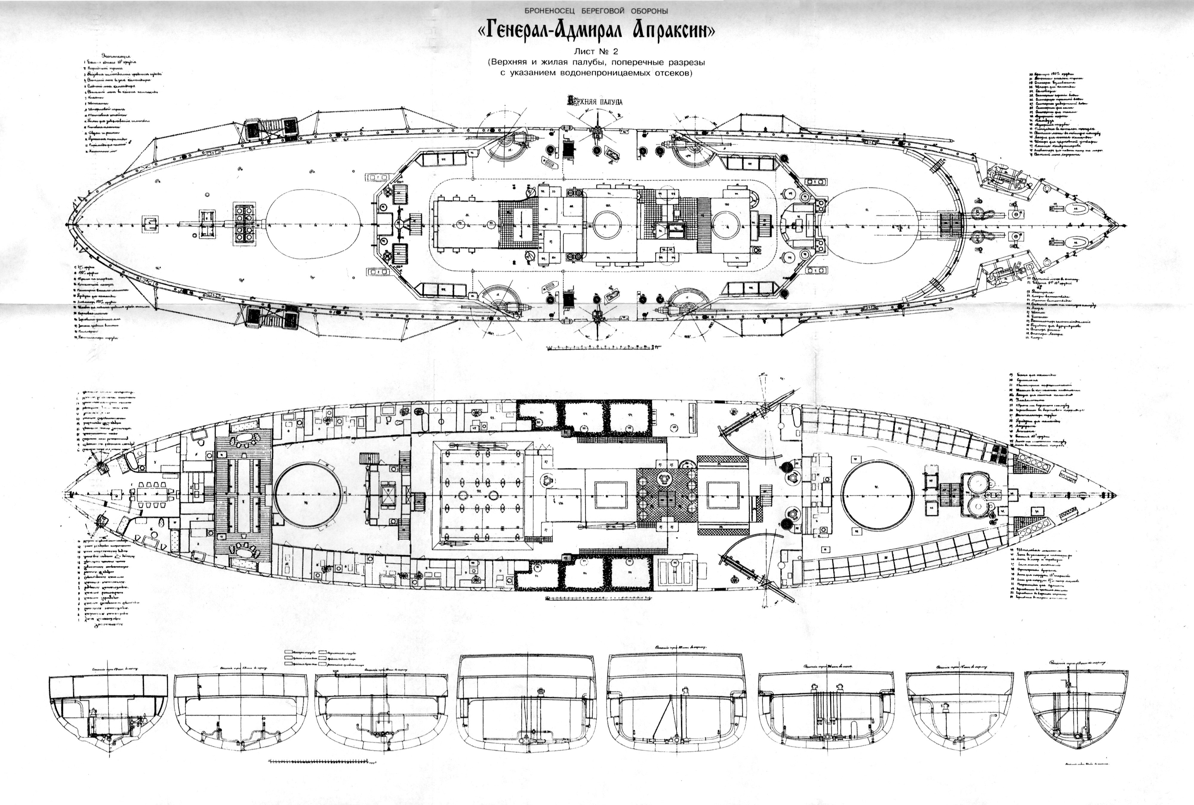

wow, das schaut alles schon sehr gut aus. Einen Punkt hätte ich noch, die "Flügel" aus Messing an den Ankern müssten grade sein. Ich habe in meinen Unterlagen der zaristischen Marine nachgeschaut, diese Anker wurden auf mehren Schiffen mit Schweinsrücken verwendet und auf allen Plänen und Bildern die ich habe sind diese "Flügel" grade (leicht nach oben geneigt).
Hast Du eigentlich einen 3D-Drucker (SLA)?
Armin
Auf diesem Plan der General Admiral Apraxin kann man den Anker recht gut erkennen.

@Armin: Danke für den Hinweis, habe es korrigiert. Messing ist ja ein verzeihendes Material und kann ohne Bruchgefahr zurückgebogen werden...

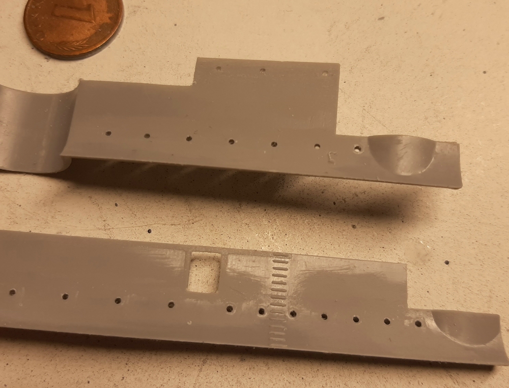

Diese Ladeluke nebst eigenem Davit unterschlagen sowohl Bausatz als auch Zurüstsatz, auf Fotos ist sie aber gut zu erkennen. Kramkistenätzteil, Draht und Polyprofil.
In diesem Bereich stimmt die Rumpfform tatsächlich nicht mit dem Vorbild überein, die Wölbung müsste insgesamt ausgeprägter sein, aber das fällt nur im direkten Vergleich auf. Dafür baue ich den Rumpf nicht neu.
Deckel drauf! Steht ganz schön auf Spannung, die Bordwände werden vom Deck an dessen Vorderkante etwa 5mm auseinandergespreizt.
Irgendwie muss ich hier an eine Alligatorschnauze denken..
Hier ist überall mehr oder weniger sachte Gewalt erforderlich.
Eigentlich sind das immer noch Rumpfseiten, dass die Kasematten zwei Decks darunter Probleme verursacht haben kann ich mir gut vorstellen.
Die obere Reihe von 3 Bullaugen, entsprechend den Bausatzbullaugen aufgebohrt, sitzt zu hoch und musste wieder verschlossen werden. Dazu wird am Achterkastell ein Stück massive Bordwand durch eine Stützstruktur aus Ätzteilen ersetzt, also schon mal das entsprechende Stück abgesägt.
Um die drei Teile, die die beiden Decksebenen verbinden anzupassen waren mehrere Stunden Schnitz- und Schleifarbeit vonnöten..
..und besser als das hier ging es trotzdem nicht.
Also schweres Geschütz aka Presto-Tuning!
Noch etwas Nacharbeit und ein paar Details an den Bordwänden, und dann kommt erstmal Farbe ins Spiel.

@Thomas: Tatsächlich habe ich mir inzwischen eine gewisse Expertise angeeignet, vor allem, was Schlamperei der Bausatzhersteller betrifft. Denen traue ich inzwischen alles zu.
@Joerg: Das wäre tragisch, diese Dose begleitet mich seit ca. 10 Jahren und ist noch zu 80% voll. Mein Auto trägt seine Beulen mit Würde, da wird nix gespachtelt..

Moin Jochen,
das hast Du sehr schön gemacht. Ich hätte allerdings nicht gedacht, dass die Teile so schlecht zusammen passen. Das erinnert mich an meine Kindheit, als ich noch Airfix-Bausätze zusammenklebte - da musste das ein- oder andere Teil auch mit Gewalt zusammengehalten werden. Erstaunlich, dass man so etwas heute noch herstellt. Ich denke aber, die Wahl der Spachtelmasse ist sehr gut, da sie im Gegensatz zu einer 1K Spachtelmasse so gut wie nicht schrumpft. Ich verwende eine solche sparsam an und zu auch für meine 1:100 Modelle.
Armin
89
Dienstag, 19. November 2024, 21:07
Ich finde, die Teile passen schon ganz akzeptabel zusammen. Gewiss gibt es an den Rändern (Decksteile, Rumpfwand) Spalten, aber sonst bin ich zufrieden.
Auf den Makro-Aufnahmen sieht manches wohl schlimmer aus als es wirklich ist.

@Armin: Das Zeug schrumpft kaum, das ist der eine große Vorteil. Der andere ist, dass es unabhängig von der Schichtdicke sofort weiter bearbeitet werden kann, ich habe einfach nicht die Geduld tagelang der Spachtelmasse beim trocknen zuzusehen. Und, auch nicht zu verachten, man hat ein kurzes Zeitfenster, wo man die halbgehärtete Masse hervorragend mit dem Messer bearbeiten kann. Damit spare ich mir 90% der Schleifarbeit. Diese Vorteile wiegen mir den zusätzlichen Arbeitsschritt Anmischen völlig auf.
Weitere Baufortschritte
Offizierskajüten auf dem Oberdeck entlang der Bordwände. Die Fenster werde ich nicht öffnen, sondern nur farblich behandeln, um sie zu betrachten braucht man später einen Zahnarztspiegel.
Mal probeweise die Deckshäuser dazwischen gestellt, über die freien Zwischenräume werden später noch jeseits zwei Reihen Beiboote montiert.
Von diesen (Steuer-)Häusern auf den Brückenaufbauten gibt es vier Stück, die man gut sehen kann, deshalb werden hier die Fenster geöffnet.
Die Rückseite dünner gefräst, bis sie durchscheinend ist und dann mit dem Messer ausgeschnitten.
Wieder so ein gnadenloses Macro, was hier recht unsauber wirkt ist frei Auge ganz ok.
47mm-Geschütz zur Torpedobootabwehr. Zum Bausatzteil kommen drei Ätzteile und ein Drehteil, wenn man das überschüssige Plastik entfernt hat ist vom Bausatzteil nicht mehr viel übrig.
Deshalb habe ich etwas geknobelt, der Systemkasten wird mit einem Stückchen Rohr 1x0,8mm und etwas Vierkant 0,5x0,5mm dargestellt. Ist einfacher und sauberer als die Schnitzorgie.
Und das wiederholen wir jetzt noch 19 mal...
