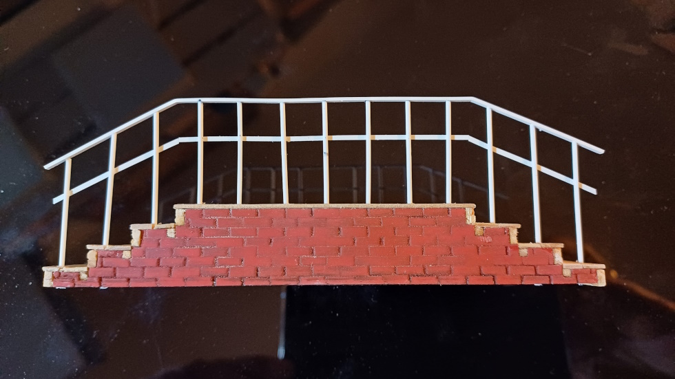

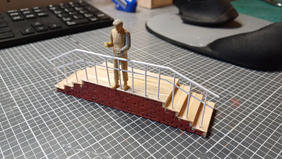

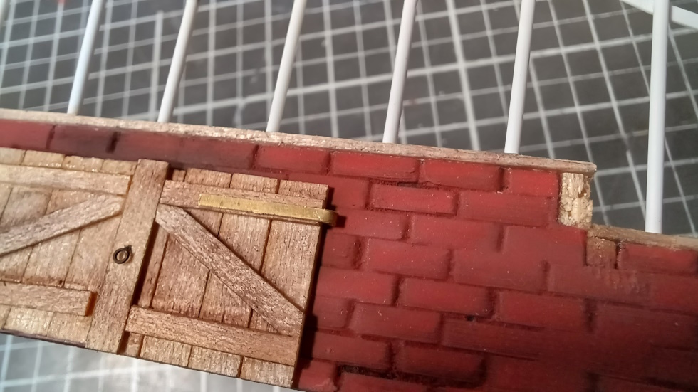

Dann habe ich gestern einen ersten Entwurf für ein Geländer aus Poly gefertigt. Verwendet wurde 1mm rund, 0,25 x 1 mm und 0,75 x 1,5 mm:
So kann es was werden, es darf aber ein paar Millimeter höher sein, bis ungefähr Unterkante linke Hand:
Ich werde also die finale Version sauber ausgerichtet und ein bisschen Höher bauen. Das Ergebnis zeige ich euch dann aber ein anderes Mal.

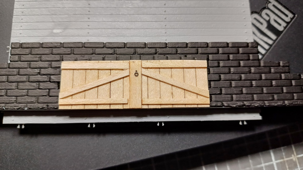

gestern habe ich mich mal um die Klappe vor der Kohlenrutsche gekümmert:
Aus Ätzteilresten kommen jetzt noch vier solcher Scharnierbänder an die Klappen, an die Mauer dann die entsprechenden Gegenstücke:
Das Geländer habe ich ein wenig gerichtet, sprich die krummen Streben gelöst und gerade angeklebt. Jetzt brauche ich kein neues bauen, sondern kann dieses verwenden. Die fehlenden Gärungen an den Unterzügen und die dadurch entstandenen unschönen Stöße kann ich durch Blumenkästen oder so verdecken:

Mein lieber Ingo,
Du baust sehr schick und gewissenhaft, und ich kuck Dir eifrig über die Schulter.
Immer nur schmeicheln und "....ach und toll...." müssen wir unter Modellbauer aber doch auch nicht machen.
Deshalb bin ich jetzt nochmal mutig:
Die Treppe überzeugt mich nicht. Diese Holzbeplankung.....
Wenn ich mir das draußen beim Schietwetter so vorstelle. Darunter sammelt sich Wasser und Feuchtigkeit. Das Holzdeck vergammelt doch wie nix.
Jede Terrasse ist auch deshalb mit ordentlich Luft unter den Bohlen. Bei Deiner Treppe liegen die alle auf, bzw. in dem Ziegelverband
Magst nicht mal die gleiche Treppe nochmal drucken, aber nun komplett mit Ziegel?
Dann kannst ja immer noch entscheiden.....
Der Vorteil vom 3D Druck ist ja gerade, daß man sich "mal schnell" ein Bauteil machen kann
Und dann den Vorteil ausnutzen und für die Türe der Kohlerutsche darüber einen Sturz :D

Ja, 3D Druck bringts!
Mir gefällt das Fachwerk samt Füllung :)
Nur die Treppe mit der Holzoberfläche-das kannte ich bis jetzt noch nicht.
Für innen kein Problem, doch im Außenbereich vielleicht nicht ganz so haltbar.

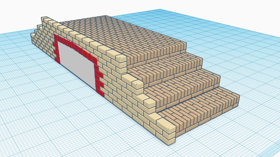

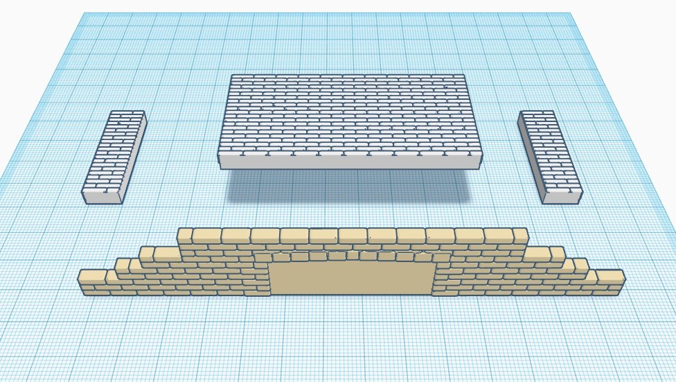

Ich hab mir eure Argumente nochmal durch den Kopf gehen lassen und ein paar Stunden Zeit in das Erstellen einer neuen Vorlage investiert. Durchweg gemauert und Sturz über der Kohlenrutsche ;)
So werde ich das Morgen nochmal drucken und dann sehen wir, ob das was taugt. Ihr müsst aber ein bisschen länger auf die Ergebnisse warten und seht sie dann beim nächsten Mal.

Das sieht gut aus !!
:ok:
69
Freitag, 9. Februar 2024, 08:42
Ja, sieht gut aus, Ingo. Wie frisch gemauert

vielen Dank euch beiden :hand:
Die gezeigte Treppe kann schön in kleine Häppchen zerlegt werden, das erleichtert den Druck. Von den Stufen brauche ich natürlich in Summe sechs Stück:
[..] Wie frisch gemauert [..]

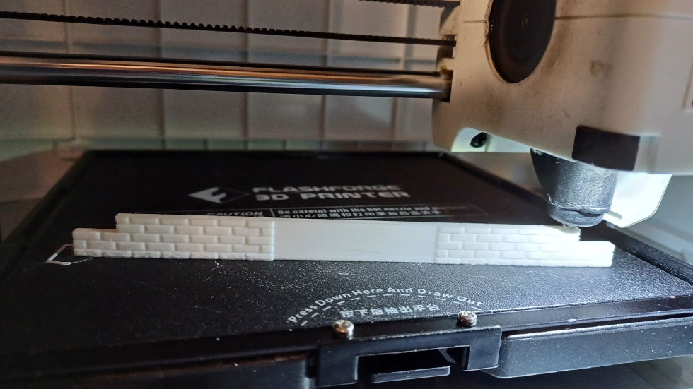

Darf ich korrigieren? Wie frisch gedruckt:
Im Moment drucke ich die Stirnseite. Dann kann ich, solange die Stufen und das Podest gedruckt werden, schon mal mit den Klappen für die Kohlerutsche anfangen :pfeif:
EDIT:
Falls jemand Interesse an der Treppe hat
: https://www.tinkercad.com/things/fnvN7lVdzm4-treppe

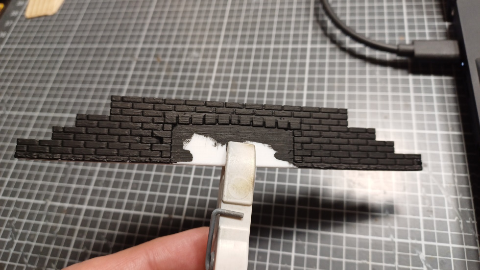

Freitag, 9. Februar 2024, 13:27
Mini-Update ;)
Die gedruckte Stirnwand, bereits mit Revell AQUA 08 (Schwarz matt) grundiert:
Und der Rohbau der Klappe vor der Kohlenrutsche:

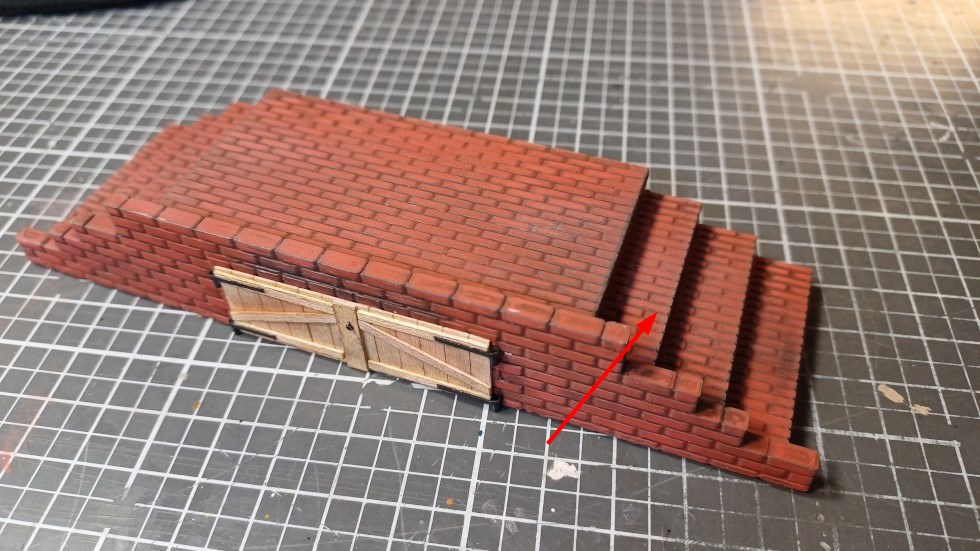

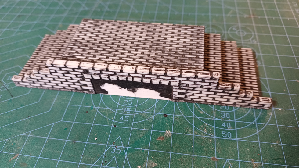

mittlerweile sind alle Treppenteile gedruckt, mit Revell AQUA 08 (schwarz) grundiert und hinterher geschliffen worden. Danach konnte alles mit Sekundenkleber zusammen geklebt werden:
Die Stirnwand bildet vorne einen leicht erhöhten Abschluss:
Um die Stufen besser aneinander kleben zu können, habe ich 2x2 mm Polystreifen in die Ecken gesetzt:

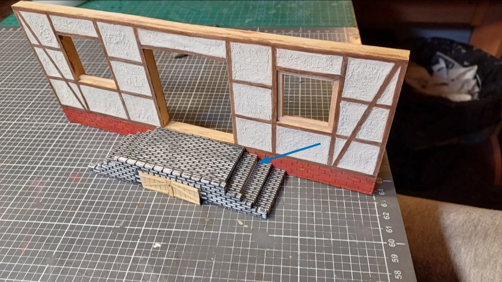

Stellprobe an der Hausfassade mit Kohlenklappe:
Der markierte Spalt ist bereits korrigiert. Da ist die Stufe beim Ankleben ein bisschen verrutscht:

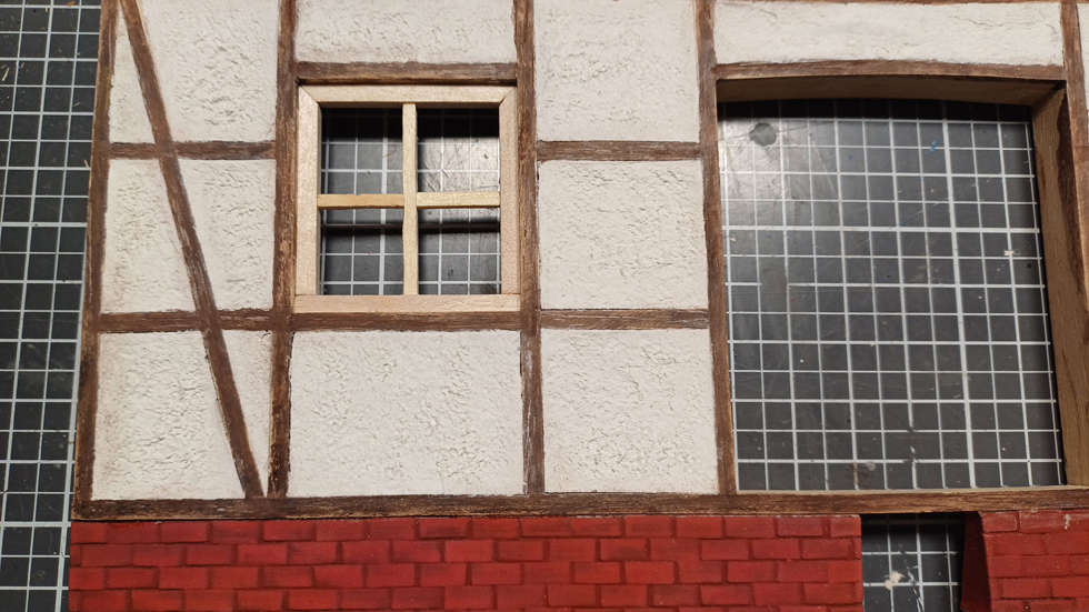

In die Fenster kamen Rahmen aus 3x3 mm Holzleisten sowie 1x1 mm Fensterkreuze:
Links und rechts werden noch Fensterläden gebaut. Hier mal zum Vorstellen in der entsprechenden Größe:
Die Läden selber werden dann aber ein wenig aufwändiger gestaltet. Ich denke an so etwas in der Art:

Gestern kam Farbe ins Spiel. Wie die alte Treppe, so wurde auch diese mit der Schiffsbodenfarbe von AK (AK731) lackiert, anschließend mit dem Dark Red von Vallejo (70.946) übernebelt und nach dem Trocknen gleich eine Schicht matter Klarlack. Dann hab ich mit Revell-Pigmenten und Pastell-Kreiden die Treppe und Klappe bearbeitet. Diese hatte zuvor noch Scharnierbänder aus Ätzteilresten, sowie Scharnierzapfen aus Poly-Rundstab (schwarz lackiert) bekommen. So sieht es jetzt aus:
Über der Klappe muss noch ein wenig mehr Ruß und dieser "Kleber-Fleck" muss auch überpinselt werden:
Die Fenterrahmen habe ich mit Pastellkreide lackiert. Dazu einfach mit feuchtem Pinsel die Kreide aufnehmen und pinseln. Dann eine Stellprobe mit Treppe:
Auf der Treppe will ich die Laufwege noch ein wenig mehr aufhellen:

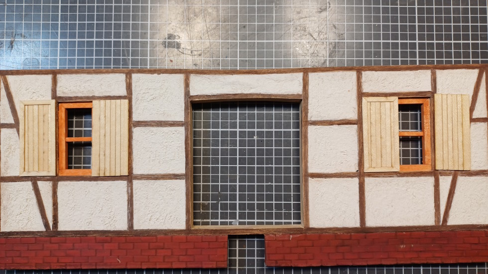

Fensterläden. So hatte ich es mir vorgestellt, aber gefällt mir ganz und gar nicht. Da sich das schon beim Bau gezeigt hat, lies auch die Sorgfalt deutlich nach. Die Lamellen wurden am Schluss nur noch halbherzig ausgerichtet:
Die andere Seite. Überzeugt mich jetzt auch nicht wirklich:
Ich überlege, ob ich nicht doch wieder in Richtung einfachem, schlichten Fensterladen gehe:

Das Haus gefällt soweit, aber die Rollläden :( . Von einer Seite Gut, aber die andere ... . Nur: Baust du die einfache Variante wird die auf einer Seite auch nicht wirklich besser aussehen. Ich denke mal das da einfach nur die Latten zu breit sind :S .

die Treppe ist um Welten besser obwohl mir persönlich der Verbund so nicht gefällt.
Ich hätte die Setzstufen definitiv als Läuferverband ausgeführt. Genau wie bei der ersten Stufe am Podest, hier rechts und links eine durchgehende Läuferschicht.
Zum Fensterladen, von innen also geöffnet sehr gut aber geschlossen... warum ist da der Rahmen nicht durchgängig? die Querlatten sind doch nur die Füllung.
79
Montag, 12. Februar 2024, 13:13
Moin Marek,
ja, mir gefällt die Treppe jetzt auch besser. Vielen Dank an alle die mir hier den entsprechenden :hey: Anstoß gegeben haben :hand:
Ich weiß aber nicht genau was Du mit Läuferverband, Setzstufen und Läuferschicht meinst? Ich bin leider nicht vom Fach, daher verstehe ich es trotz googeln der Begriffe nicht. Es geht wohl irgendwie um die Lage der Steine ... :nixweis: Meinst Du diese Steinreihe:
Beiträge: 12 631
80
Montag, 12. Februar 2024, 14:56
genau, ein Läuferverband ist eine Steinreihe ohne Fugenversatz. dies wird als Rollschicht auf Mauern oder eben als Trittstufe bei Treppen verwendet. Siehe mein Bild.
Aber ich würde das alles jetzt so lassen, es gibt aus solche Stufen. Man man man was wir uns für Gedanke für den "Hintergrund" machen. :hand:

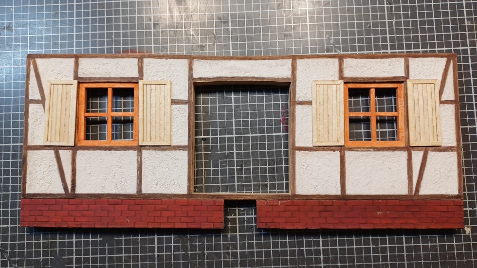

Heikos Ratschlag befolgend hab ich mal vier einfache Fensterläden gebastelt:
Auf der Rückseite sind es einfach nur die geraden Leisten, ohne Rahmen:
Ich glaube, alle vier offen, damit könnte ich ganz gut leben. Vor allem wenn dann noch die Scharniere, Riegel und Halter ran kommen:

super, durch die fehlenden Rahmen auf der geschlossenen Seite würde ich die offene Variante empfehlen.
Das Projekt gefällt mir bisher echt gut.

[..] durch die fehlenden Rahmen auf der geschlossenen Seite [..]
Ich habe bewusst nur eine Seite gemacht und wollte alle vier Läden auf die Fassade legen, damit ich mir das Ganze mit beiden Varianten anschauen kann. Mittlerweile tendiere ich aber auch zum Rahmen auf beiden Seiten. Da könnte ich dann sogar das Scharnier einarbeiten ...
Wenn du dich nicht so ganz fix entscheiden kannst wie die Läden montiert werden sollen, so mach doch den einen oder anderen Laden halb offen/geschlossen - wirkt vielleicht auch etwas lebendiger? :nixweis:
Ich spiele sogar mit dem Gedanken, die Läden beweglich zu machen. Mit ein bisschen Geduld und Spucke sollte das machbar sein :nixweis:

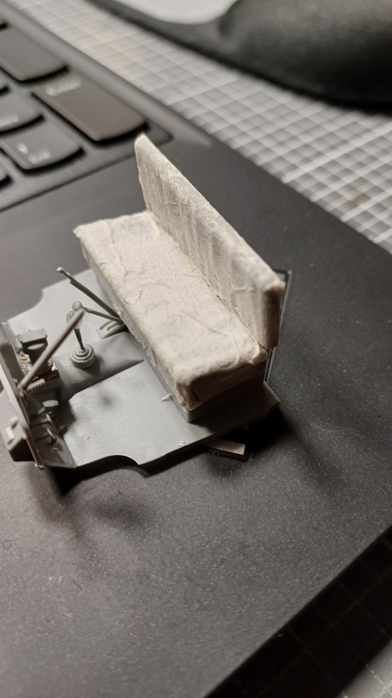

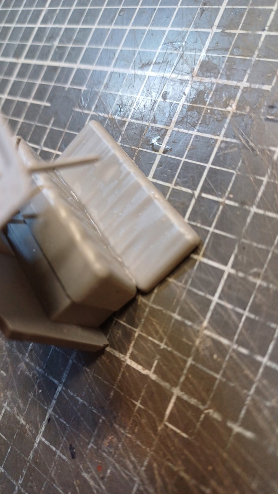

In den letzten Tagen habe ich auch immer mal wieder am der Kabine vom Truck weiter gemacht. Pedale, diverse Hebel und die Lenksäule wurden eingebaut. Der Schalthebel ist mir beim Versäubern abgebrochen. Er wurde durch ein Stück Federstahl mit einem Tropfen Holzleim als Gnubbel oben drauf ersetzt. Sitzbank und die Rückenlehne kamen auch dazu. Die Lehne sollte zwar erst nach dem Einbau in die Kabine angeklebt werden, aber so kann ich beides zusammen lackieren. So sah es dann aus:
Die glatte Optik der SItze gefiel mir gar nicht:
Also aus einer Lage Zellstoff einen Überzug gemacht und mit Leim-Wasser.Gemisch angebracht. Die kleinen Wellen sind mit Absicht. Sieht für mich besser aus:
Und dann nochmal nach dem Zuschneiden:
