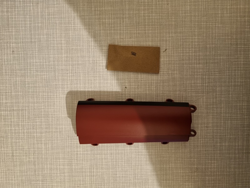

Samstag, 2. November 2024, 18:21
Ausgaben 32+33 - BB-Rumpf
Soderle (auf gut schwäbisch), melde mich aus der Reha zurück. Wie erwartet war zuhause ziemlicher Materialstau. Deswegen werde ich nun jeden Sonn- und Feiertag 2 Ausgaben "abfrühstücken", bis ich wieder auf dem laufenden bin.
Dürfte kein Problem sein, diesmal waren beide Ausgaben mit jeweils einer Rumpfplatte fertig.
Modellbautechnisch kein Problem, nur waren die Schrauben mal wieder... Na ja, immer nur Sonne macht eine Wüste, sagt der Araber und ich wüßte ehrlich gesagt nicht, wie man das hier anders als mit Inbus lösen kann - spätestens bei der Gegenseite hat man mit einem normalen Schraubendreher keine Chance mehr. Wenn man allerdings statt dem mitgelieferten Witz einen richtigen Inbusschlüssel nimmt und den Tropfen Öl nicht vergisst sieht die Welt schon wieder etwas besser aus.
Nebenbei ist es auch mal wieder schön, wenn das Schifflein wächst und das tut es diesmal nicht zu knapp. Zu lesen "1,31 m" ist das eine aber es langsam auch erahnen zu können (wir sind jetzt etwa in der Mitte :!: ) ist eine ganz andere Hausnummer. Und auch das Gewicht wird allmählich Fitnessstudiotauglich... :respekt:

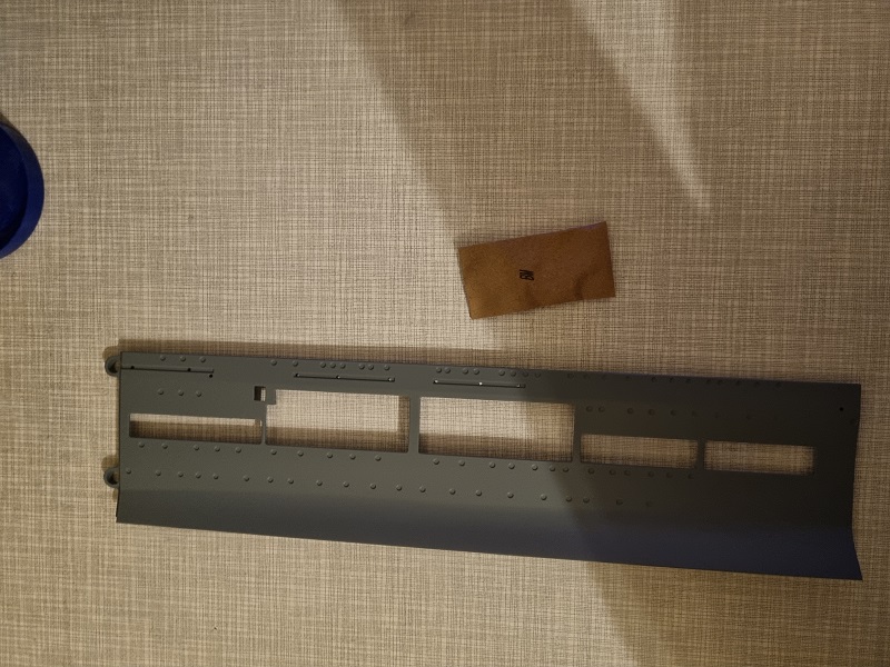

Sonntag, 3. November 2024, 23:14
Ausgaben 34+35 - Details BB-Rumpf, SB-Rumpf
Da vorgestern Feiertag war geht es schon wieder weiter.
Diesmal nicht nur Rumpf sondern auch noch etwas Detailarbeit. War es, das ich mich freute, mal wieder den Tester rauszukramen oder komme ich langsam mit dem mir eigentlich verhassten Sekundekleber langsam klarkomme - diesmal war die Reling kein Problem.
Na ja, fast keines. Ich sah mal wieder erst auf dem Foto, das sie oben leicht krumm ist. Ok, wenn jedes Problem so leicht lösbar wäre...
Aber natürlich durfte auch der SB-Rumpf etwas wachsen, damit es nicht lange so einseitig bleibt.

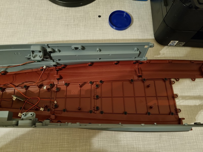

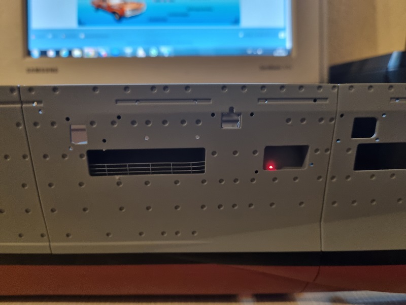

Montag, 11. November 2024, 18:37

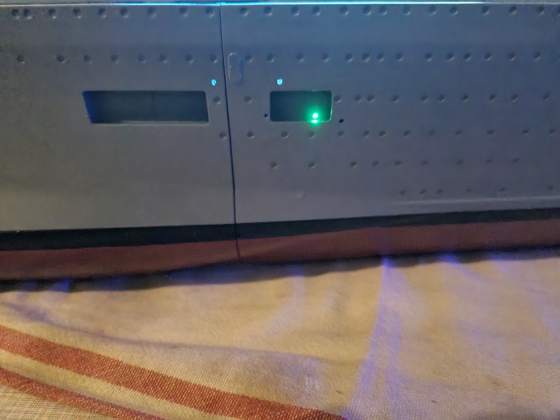

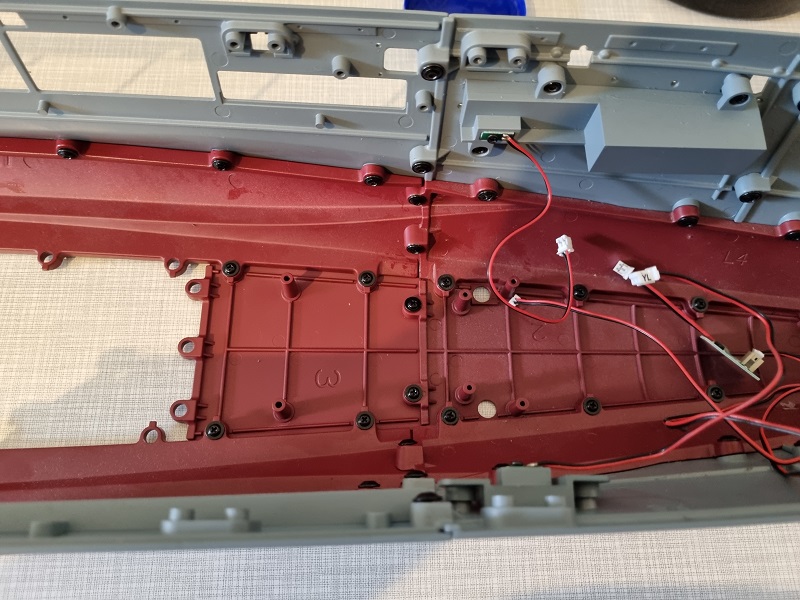

Ausgaben 36+ 37 - SB-Rumpf und SB-Positionslicht
Weiter im Takt...
Das verschrauben der Rumpfplatte war - wie jedes Mal an der Seite - durch die Inbusschrauben mal wieder eine Fleiß- wenn nicht Strafarbeit. Aus YT erfuhr ich allerdings, mit diesen Gefühlen :cursing: bin ich nicht allein. Ob allerdings der Blogger - genau wie ich - anfängt zu fluchen, wenn die Kamera aus ist und mal wieder eine Schraube nicht greifen will wie die Mannschaft eines Walfängers weiß ich nicht. Auf jeden Fall werde ich nachher eine kleine Ratsche mit Inbuseinsätzen kaufen, damit ich nicht gleich wieder in Reha muss - diesmal wegen ausgeleierter Nerven. :lol:
Ansonsten ist vielleicht noch bemerkenswert, dass die Abdeckung hinter den Öffnungen, die später die Rettungsboote aufnehmen (wie das dann aber technisch mit dem Ausschwenken funtioniert... Man darf gespannt sein, ich bin es) nicht wie sonst verschraubt sondern verklebt wird. Allerdings ist dort an den Pins wirklich nur minimal Kleber nötig, es sitzt schon durch bloßes aufstecken bombenfest. Aber sicher ist sicher.
Beim Positionslicht hatte ich allerdings erstmals das Problem, dass das Loch für die Schraube in der Platine etwas zu klein war. Mit sanfter Gewalt ließ sie sich zwar durchschrauben aber hier muss man extrem viel Fingerspitzengefühl an den Tag legen, Platinen sind empfindlich und schrotten will man sie ja nicht.
Scheint, ich hab das Kunststück hinbekommen. Und die zwei kleinen grünen Punkte sind nicht, wie ich zuerst dachte, Schlamperei von mir sondern lediglich zwei kleine Schraublöcher, die irgendwann noch gefüllt werden.

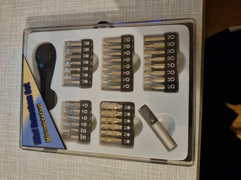

eine kleine hilfe hab ich in meinem umfangreichen werkzeugsortiment gefunden.
es ist ein bit- imbus- und ratschenset von lidl
<img src="https://www.lidl.de/assets/gcpf293bcea5c9a40639ed7826875c665ea.jpg" alt="gcpf293bcea5c9a40639ed7826875c665ea.jpg" title="gcpf293bcea5c9a40639ed7826875c665ea.jpg" style="font-size: 0.8em;" />
der kleine ratschenkopf eignet sich für alle normalen bits, und ist mir beim schrauben im rumpf eine große hilfe.

anderes set von bosch
https://www.conrad.de/de/p/bosch-accessories-2607017331-mini-ratsche-2620836.html?hk=SEM&WT.mc_id=google_pla&hk=SEM&utm_source=google&utm_medium=cpc&utm_campaign=Performance+Max+-+Werkzeug+%26+Werkstatt&utm_id=16577591999&gad_source=1&gclid=Cj0KCQiAu8W6BhC-ARIsACEQoDBF4FHECwJKZ2tcajitzFok6BwT4F63U42HlIdLc-bnSv26nXh7JboaAoFZEALw_wcB
das set hab ich zuhause.

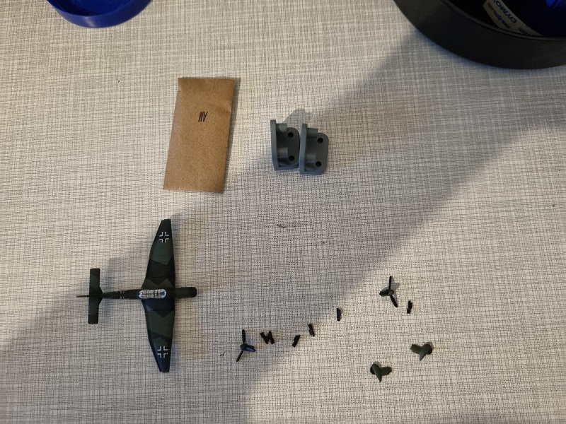

Ausgabe 39 - 5. Bordflugzeug und Befestigungswinkel
Normal wäre heute nichts Aufregendes. Außer das ich mich a) letztes Mal vertippselt habe (war natürlich Ausgabe 38, nicht 37 aber wenn das der größte Fehler in dem ganzen Projekt bleibt...), nein, die Folgelieferung ist immer noch nicht da. Nach Recherchen ist die bei der DHL (warum fallen mir gerade sämtliche Witze über den Laden ein, die ich je gehört habe) im Mahlstrom des Vorweihnachtstohubawohu untergegangen. Falls die nächst Woche nicht wieder auftaucht bekomme ich Ersatz aber ich bin fast versucht, schon mal frohe Weihachten zu wünschen. :bang:
Aber dadurch dürfte der bestellte Ratschenkasten noch vorher ankommen und den brauche ich bei 40, da kommt wieder ein Rumpfteil. An dieser Stelle übrigens danke an die sonst stummen Mitleser für die diesbezüglichen Tips.
Bin auf jeden Fall froh, dass Hachette die Bordflugzeuge nich auf einmal sondern immer mal wieder eins schickt. Fließbandarbeit ist wirklich nicht meins ^^ Ich verfolge ja auf YT einen VLOG und bin ein wenig neidisch: der Vlogger montiert die winzigen Bomben mit den Fingern an die Stukas - ich hab da ohne Pinzette mit meinen Wurschtgriffeln keine Chance.
Angenehme Überraschung: die Winkel, an denen (vermutlich) später das Deck befestigt wird sind nicht aus Kunststoff sondern aus Metall. Das dürfte die ganze Konstruktion am Ende stabiler machen.
Und jetzt schaun mer mal, wann es weitergeht... :motz: :motz: :motz:

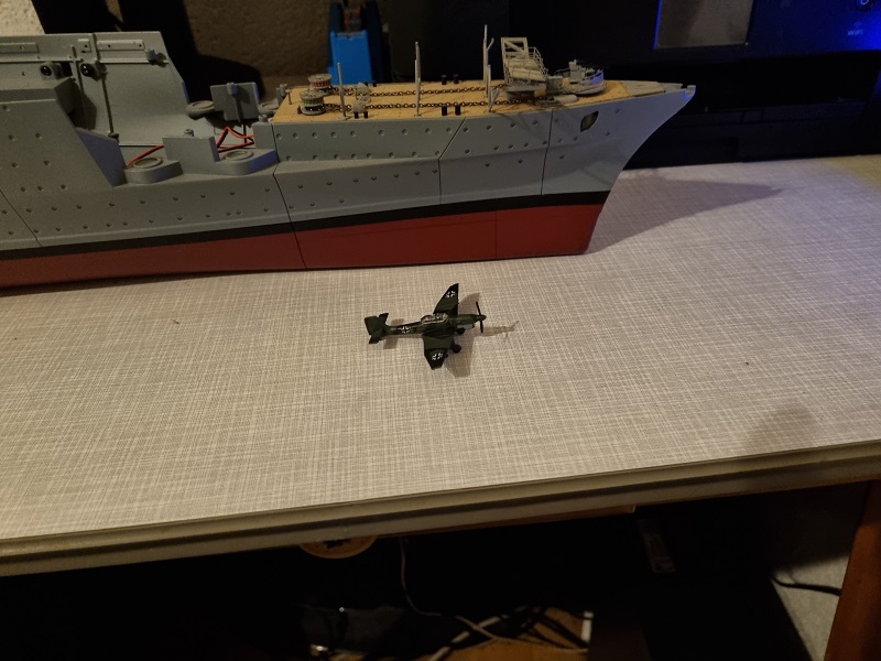

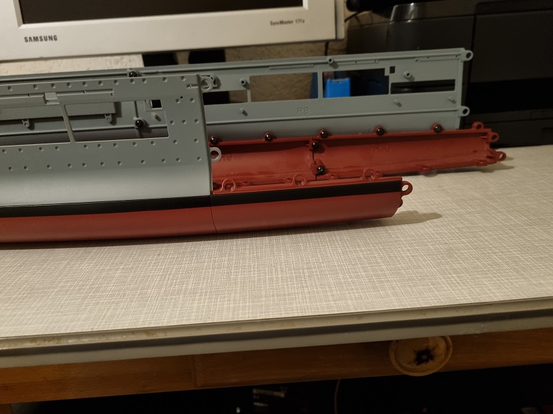

Ausgabe 40 - SB-Rumpf
Leichte Verspätung aber nicht im Bau (der fand pünktlich am Sonntag statt) sondern im Bericht. Vorweihnachtsstress halt. Aber entgegen meiner Befürchtung: Am Samstag kam das Päckchen, gerade noch rechtzeitig :thumbsup: . Wunderte mich erst über die ungewöhnliche Größe, weder Ordner noch irgendein Abogeschenk waren angesagt. Nach dem öffnen war ich schlauer - die nächsten 4 Ausgaben nur Rumpf... Schön, dass das Modell wieder Wächst aber die Modellbauherausforderung schlechthin ist es nun nicht. Und wenn ich den Kommentar oben lese scheint es mit der nächsten Lieferung genau so weiter. Ok, muss ich durch und das Leben ist kein Ponyhof :trost:
Wie man sieht: lohnt sich kaum anzufangen.
Nachdem jetzt die neue Lieferung doch vor dem Ratschenkasten ankam nicht meckern, weil das Teil sichtlich nicht absulut bombenfest ist - wenn DHL das nächst mal klingelt werde ich sämtliche Inbus eh nachziehen. Und vermute, dann wird auch der eine oder andere Spalt kleiner. Allerdings spart mir das am Ende, wenn der Rumpf fertig ist, nur Spachtel. SO klein, das die Spalten nachher tolerierbar sind werden sie kaum.
Auf jeden Fall wächst es nun gewaltig....

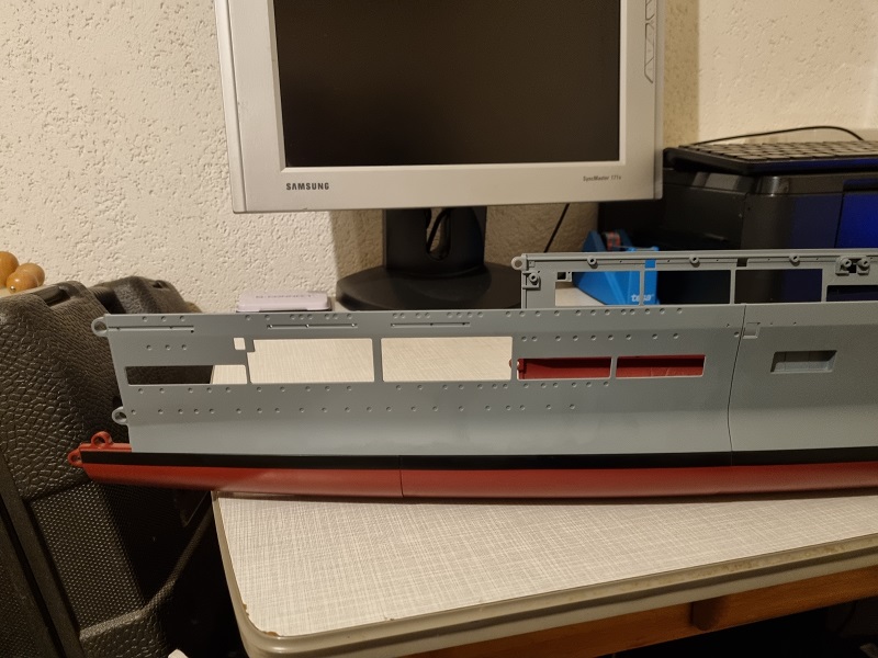

Ausgabe 41 - SB-Rumpf
Weiter im Takt...
Wieder nur zwei Schrauben und da der bestellte Ratschenkasten nicht mehr vor Weinachten kam konnte ich nicht mal die ganzen Schrauben nachziehen. Hoffe, das klappt dieses Jahr noch. Zumindest konnte ich so schnell wieder der geheiligten Weihnachtstradition folgen: mich weiter gnadenlos vollfressen. :lol:
Da sich der Rumpf langsam wieder nach innen wölbt geht es nun dem Heck zu. Auch wenn natürlich ein Modell dieses Kalibers toll ist freue ich mich dennoch ein wenig darüber - langsam ist der Watz kaum noch zu händeln.

damit du dir mal n bild ( im wwörtlichen sinn ) von den ausmassen machen kannst,
hier mal der direkte vergleich bismarck - zeppelin:
vgl bismarck- zeppelin.HEIC
78
Freitag, 27. Dezember 2024, 22:28
damit du mal n einblick in die größe hast, hier mal ein direkter vergleich
Bismarck _ Graf Zeppelin
die bugspitzen sind auf einer höhe,
und die Bismarck ( von trumpeter 1/200 ) ist 1,31 meter lang.
jetzt weisste, was wirc uns angetan haben :D :lol:

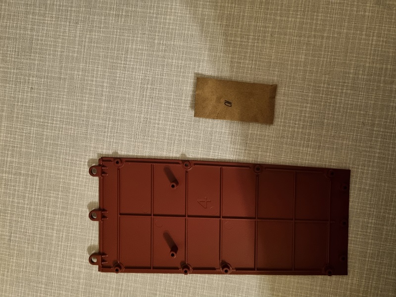

Ausgabe 43 - SB-Rumpf
Und weiter geht's mit der Schrauborgie am Rumpf.
Die letztlich angesprochene Schraubenzahl wächst auch fröhlich weiter. Aber auch, wenn das für den Modellbauer (und vermutlich auch die Mitleser) eher langweilig ist: Wat mutt dat mutt.
Und zuzusehen, wie das Teil wächst wie ein Pilz nach einem warmen Herbstregen ist auch ganz schön, obwohl mein Arbeitsplatz allmählich an seine Grenzen stößt.

Ausgabe 44 - Austausch Bugflak und weiteres Bordflugzeug
Nach zwei Wochen Zwangspause (Hachette war auch schon mal zuverlässiger beim Liefern :motz:) geht es hier endlich weiter.
Wenigstens war so Zeit, dass endlich dieses Teil hier kam und das ist bei den Inbusschrauben extrem hilfreich.
Hab ihn gestern ausprobiert und recht behalten - mit der Ratsche schafft man durchaus noch die eine oder andere Umdrehung, wenn der normale Inbus schon am Ende ist und - auch wie erwartet - reduzieren sich die Spalten dann noch Mal. Natürlich nicht so weit, dass man sich das spachteln spart aber auch das habe ich nicht erwartet. Wenn ich etwas Luft habe muss ich alle Schrauben nachziehen, was inzwischen ein ganz schöner Haufen ist. :roll:

Montag, 3. Februar 2025, 11:13
Ausgabe 45 - BB-Rumpf
Wächst und gedeiht...
War aber heute SEEEEHR stressig. 2 Schrauben, mehr nicht. Ok, bis der Rumpf fertig ist ist das halt mein Los und dank der Neuerwerbung breche ich mir nicht mal mehr die Ohren dabei.
Zumindest wird der Watz immer beeindruckender und weil es sich wegen den zwei Schrauben kaum lohnte anzufangen habe ich die Gelegenheit genutzt, sämtliche Schrauben nachzuziehen. Und bei manchen ging da echt noch einiges, weil sie trotz Öl manchmal nur sehr unleidlich reinzudrehen sind.
Das schönste am Modellbau: man erschafft sich seine eigene Welt :)

Montag, 3. Februar 2025, 20:12
Man könnte evtl. zwischendrin wenn es wenig zu tun gibt die senkrechten Lücken ausspachteln.
90
Dienstag, 4. Februar 2025, 11:18
verspachtelt
die idee, die verbindungsstellen zu verspachteln hatten wir bereits.
es wäre jedoch einfacher mit einem acryl oder silikon die zwar sichtbaren, aber nicht weiter störenden "lücken" zu verfüllen.
beim spachteln muß man nachschleifen, und dann lacken. da wäre es ja einfacher, den rumpf komplett wieder auseinander zu schrauben, abzuschleifen, zu verspachteln, grundieren,und neu zu lacken.
dei aktion lohnt sich aber nur, wenn der rumpf komplett ist.
ich wollte das anfangs machen, die preise für die lacke sind aber den aufwand nicht wert. obendrein müßte ich mir vorher nen neuen kompressor mit airbrush kaufen, das der alte den geist aufgegeben hat.
