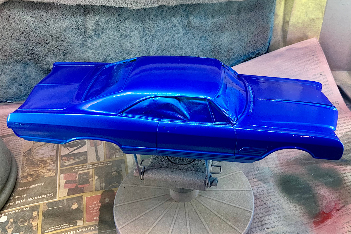

Farbe ist draufgekommen, aber nicht das angedachte rotmetallic, habe es mir anders überlegt ;)
Die Farbe erscheint je nach Lichteinfall mehr blau oder mehr patrol :)
Es ist eine Mischung aus Fine Silver (Zero Paints) und Clear blau (Tamiya)

Tolle Farbe, diese Mischung :ok:

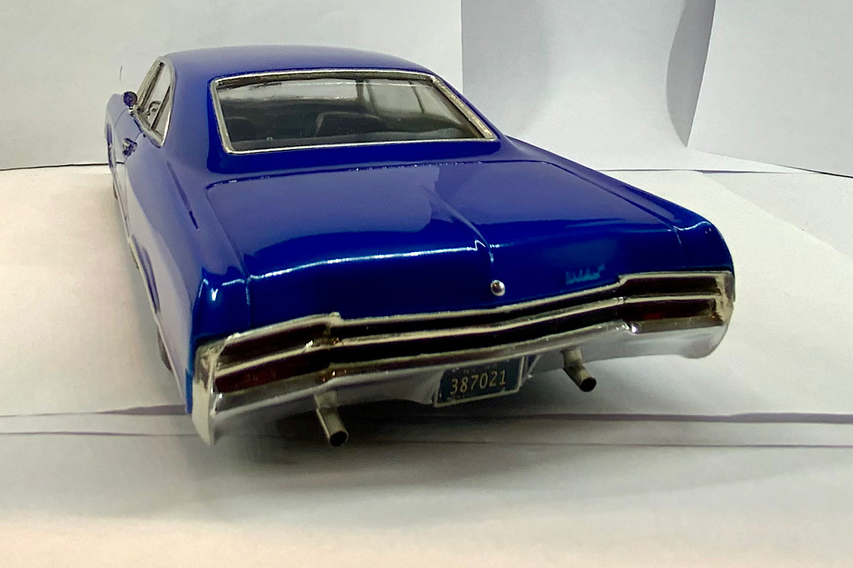

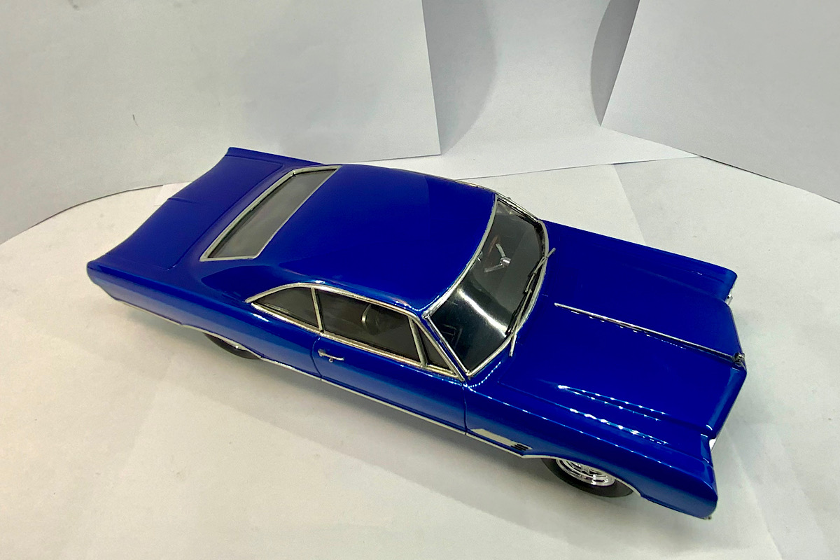

Zu später Stunde noch das Update :ok: ,
Der Buick ist zu 99,8% fertig, aber auf fertig kann ich ihn noch nicht setzen, da die Ätzteile für die Buchstaben auf der Motorhaube und die Schriftzüge an den hinteren Seitenteilen noch fehlen :thumbup:
Diese werde ich erst im Januar oder Februar bekommen, werden extra angefertigt :D :) ;)
Hier nun die ersten Bilder im fast fertigen Zustand :thumbsup:
Leider sieht man die roten Rückleuchten auf dem Bild nicht ;(
Das war’s, sobald ich die Ätzteile habe, werde ich fertigstellen und die Gallerie machen :)

Freitag, 15. Dezember 2023, 19:48
Abend Michi
Schön geworden. :ok: Die Farbe kommt gut und auch gut gebaut :ok:

Samstag, 16. Dezember 2023, 06:50
Super ist geworden, Michi, und man sieht ihm weder seine einfache Ausgangsbasis noch die vielen Probleme an. Ein Schmuckstück in der Vitrine!! Erstklassig :ok: :ok:

Montag, 18. Dezember 2023, 07:22
Ok schwere Geburt, tolles Endergebnis!!
Aber daran erkennt man die Profis
Nicht aufgeben, weitermachen und vor allem wie hier: Besser als der Kit
Sau gut geworden

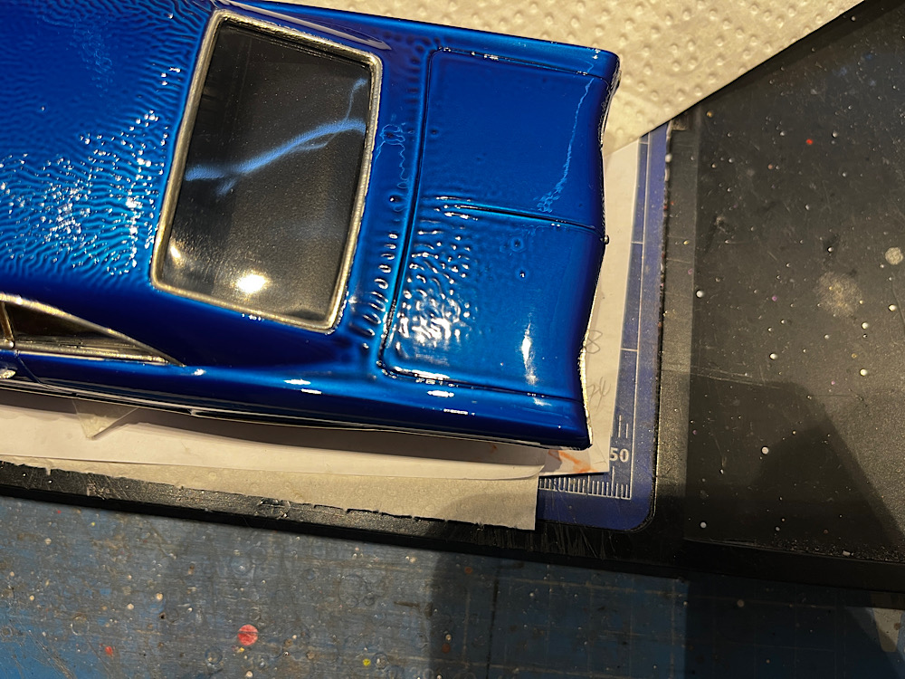

Hallo Zusammen :wink: ,

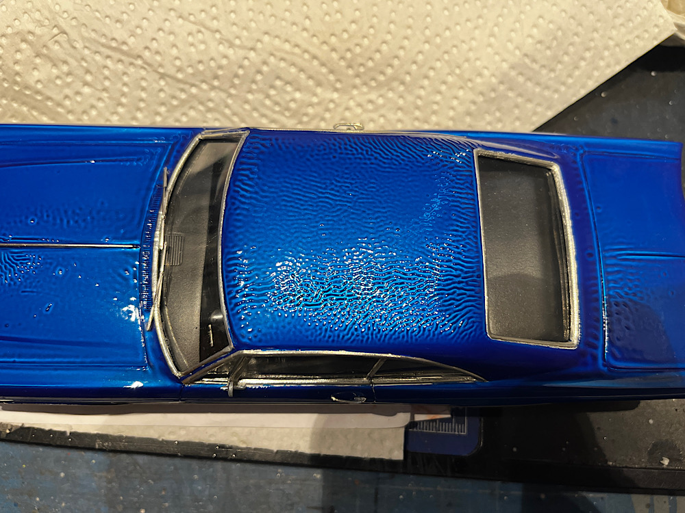

Nachdem ich beim Wildcat noch auf die Ätzteile warte und damit der Baubericht noch offen ist, gibt es heute schlechte Neuigkeiten :roll: .
Durch Zufall habe ich vorgestern in die Vitrine gesehen und dabei festgestellt, dass scheinbar langfristig das Zero Paints Silber mit dem Tamiya blau transparent sich nicht vertragen habe und ich vermutlich zu wenig Zeit zum Ausgasen gegeben habe :cursing:
Hier die Bilder, wie die verschiedenen Farben nach „Monaten“ reagiert haben :bang:
Mich hat bald der Schlag getroffen :cracy:
Nun war es zu entscheiden, 1. in die Luft jagen, oder 2. entlacken mit neu machen, oder 3. komplett neu mit dem AMT Bausatz machen. ?(
Ich habe mich für Lösung 2 entschieden, zum Glück war das Plastik nicht betroffen :thumbup:
Also habe ich gestern abgelackt und nun gibt es einiges zu schleifen und zu reparieren :whistling:
Alles bescheiden, aber da muss ich nun durch :ok:

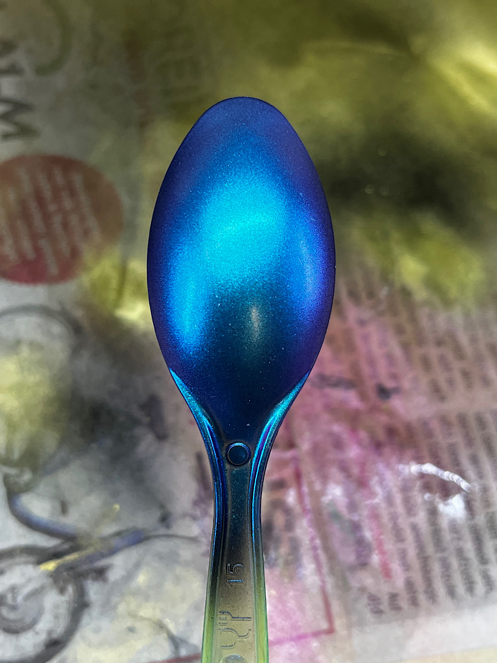

Die neue Frabe wird diese von GreenStuff World :)

Einen wahnsinnigen :respekt: vor deinem Durchhaltevermögen. Die Nerven hätte ich im Leben nicht. Es war so gut, was du bis jetzt aus dem grottigen Bausatz gemacht hast. Da hast du einen guten Abschluss echt verdient. Die neue Farbe sieht toll aus. Welche Ätzteile fehlen dir noch?

Ui, sowas hab ich auch noch nie gesehen....
Das sieht ja schlimm aus !!
Ich glaube ich hätte hier die Variante 1 genommen
Toll, daß Du weitermachst
viel Erfolg
Wolle

Hasegawas Rache?? - Ich glaube diese Modelle sollte man einfach nicht bauen.

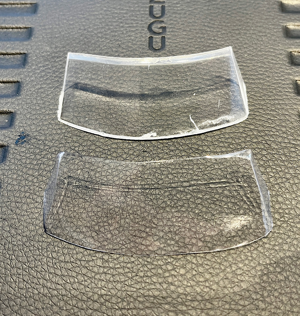

Leider hatte die Windschutzscheibe beim Ausbauen einen kleinen Riss erhalten :bang: , also schnell noch eine neue vorbereitet :thumbsup:
Ist sehr gut gelungen und passt auch beim Einbau :ok:

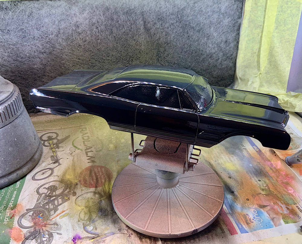

Nachdem die Effektfarben schwarz als Grundfarbe/ Grundierung benötigt, habe ich heute die Karosserie noch mit glänzender Basic Grundierung lackiert :)
Die nächsten Tage lass ich das nun gut durchtrocknen, bevor dann die eigentliche Effektlackierung folgt :ok:
Der Effekt des Blaus wie in Post 81 gezeigt, wird sicher weniger als bei meinem Corvair sein. :whistling:
Mal sehen, wie es nach dem Lackieren dann aussieht :thumbup:

Dienstag, 9. Juli 2024, 08:09
Moin Michi
Da kann man nur hoffen das es diesesmal mit dem lackieren bzw. der Verträglichkeit besser hinhaut. Ich drücke alle verfügbaren Daumen
