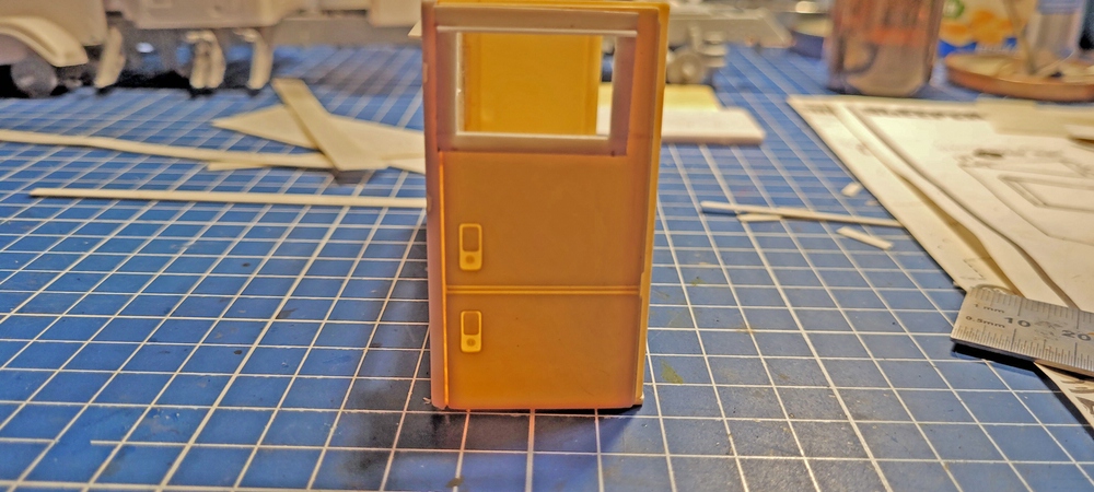

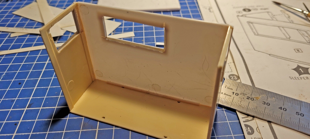

Gestern ging s dann am Sleeper weiter, ich habe mir acht, 3mm breite Streifen zu geschnitten, was auch schon mal einfacher ging. :cracy:
Dann wurde noch etwas gemessen und die Rahmen angebracht.
Dann war Mittagszeit und ich habe, die Früchte meiner am Samstag, gemachten Arbeit genossen. :grins:
Nach einer Mittagspause ging es dann weiter und ich habe so aus einer Laune heraus, noch eine Abdeckung, oben an den Fenstern angebracht.
Mir gefällt das so also weiter.
Von innen sieht es aber nicht ganz so sauber aus, nur wird man das nicht mehr sehen könne, aber der Scheiben Einbau wird dann etwas leichter. :pfeif: und gerade von außen ist es auch.
Nun habe ich mir die ersten Verbindungsstreifen für die Sleeper geschnitten, 10mm Breit und Länge nach bedarf.
Damit soll es dann auch weiter gehen, aber das dann beim nächsten mal.

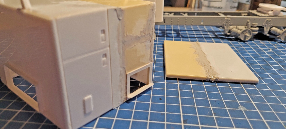

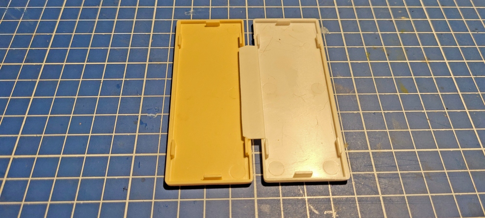

Erst mal habe ich die beiden Hälften zusammen gefügt und mit einem Gewicht beschwert.
Danach wurde die Lücke unten am Boden verschlossen.
Dann habe ich die Seitenstreifen noch verstärkt, damit ich da auch eine glatte Fläche bekomme. Hier habe ich auch wieder 10mm Streifen eingefügt und nach bedarf geschnitten. Zum Schleifen wird es hier später noch genug geben.
Nun eine kurze Passprobe.
Ja das ist lang und groß genug.
Als nächstes wurden die beiden Dachhälften zusammen gefügt, aber erst mal nur an der weißen Seite geklebt.
Dann wurden die Hälften am Aufbau ausgerichtet und fertig geklebt und ein Gewicht kam dazu, damit sich da nichts verzieht, denn noch ist das Dach lose, damit man es leichter bearbeiten kann.

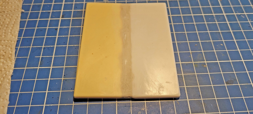

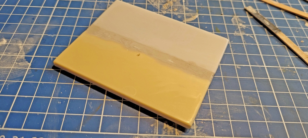

Nun wieder zum Thema, was ist gestern noch passiert? Eigentlich nicht viel Außer meiner 2. Ergotherapie, dann noch zum Doc Rezept abholen und ein paar Kleinigkeiten einkaufen, so war der Vormittag schon mal dahin.
Leider habe ich dann Feststellen müssen, das die Dachhälften nicht verklebt waren, hatten wohl keinen Kontakt. Also noch mal neu Kleben und mit anderen Gewichten beschweren.
Heute morgen sah es schon besser aus.
Von innen ist das nur ein Sheetstreifen,
der als Abstandshalter und Klebehilfe dient, wenn das von außen her auf gefüttert wird.
Da meine Decalfolien gestern noch gekommen sind, wurde noch der Seitenstreifen, in der Länge angepasst und dann mal alles zusammen ausgedruckt, oben klar darunter weiß.
Hier noch mal etwas näher, oben wieder klar darunter auf weißer Folie.
Mit dem Druckergebnis bin ich schon mal sehr zufrieden, schon toll was mein neuer Drucker hier so kann.
Wie es dann, wenn es gesichert ist, im Wasserbad wird, weiß ich aber auch noch nicht, wird sich dann aber zeigen.

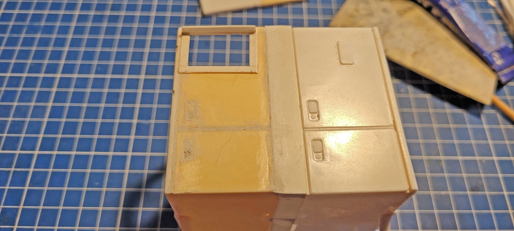

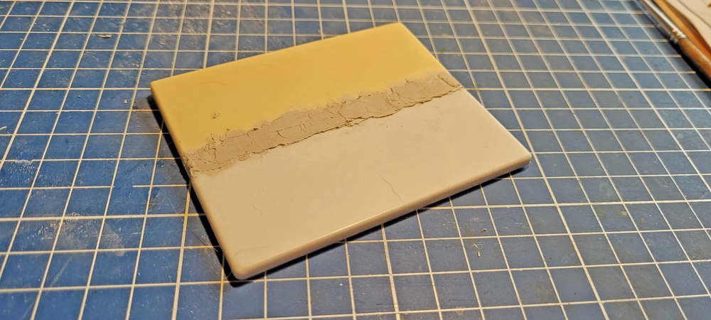

Gestern habe ich dem Dach, erst mal einen Irokesen Schnitt verpasst, allerdings quer und nicht über den Scheitelpunkt. :abhau:
Dazu habe ich vier, 0,75mm Shettstreifen und einen 0,5mm Streifen genommen, eingesetzt und verklebt.
In der zeit wo das trocknete habe ich schon mal eine Seite des Sleepers gespachtelt. Vier Türen zum auf und zu machen braucht es einfach nicht. :roll:
Nun wurde das Dach, mit dem Seitenschneider beschnitten und hier und da auch schon mal gespachtelt.
Dann war die andere Seite des Sleepers dran.
Nun wurden vier der acht Halterungen angebracht, aber nur die äußeren, da in der Mitte auch noch gespachtelt und geschliffen werden soll. :cracy:
Nun konnte auch mal wieder eine Stellprobe gemacht werden, allerdings hängt jetzt vorne die Haube etwas runter, da alles etwas höher ist und noch die Befestigung der Haube vorne fehlt.
Somit ist dann heute mal wieder der Tag des Schleifens angesagt, wie das dann ausgegangen ist kommt morgen.

Gestern habe ich zuerst das Dach vom Sleeper, mit 120iger Papier trocken geschliffen.
Da kam dann eine weitere Schicht Spachtelmasse drauf, aber viel dünner als die erste.
Das wurde dann mit 600ter Papier Nass geschliffen, was schon eine Sauerei ergeben kann. Nur wird es besser als trocken geschliffen.
Nun wurden noch vorhandene Ritzen und Löcher verschlossen.
Und wieder verschliffen, nach dem das hart war.
Dann noch vorhandene Unebenheiten verspachtelt und zur Seite gelegt, damit es durch und durch getrocknet ist.
So ähnlich ging es auch am Sleeper weiter, da das alles aber ziemlich langweilig ist, nur den Abschluss davon in Bildern.
Und so langweilig wird es heute auch weiter gehen, bis ich soweit zufrieden bin und dann schon mal Grundieren kann.

Das hoffe ich doch Ingo :five: , nur gestern ging mal wieder gar nichts. Ich hatte einfach nur schmerzen. Wahrscheinlich muss ich mich erst mal daran gewöhnen, das es an einem Tag geht und am nächsten dann eben nicht mehr. Also gibt es heute morgen nichts zu berichten.
Somit wird es hier, auch etwas unregelmäßiger werden, mit meinen Berichten.
Aber noch zwei Bilder für große Sleeper.
Oder eben gleich als Motorhome, mit und ohne Anhänger. :grins:

Moin zusammen,
Aufgeben so wieso nicht Heiko, nur halt etwas langsamer als man es von mir gewohnt ist und das entscheide ich praktisch jeden Tag neu, wie halt die Tagesform ist.
So wie gestern auch, da habe ich den vorerst letzten Schliff gemacht, angefangen wieder mit dem Dach und da habe ich mindestens schon mal eine Stelle gesehen wo noch was gemacht werden muss.
Dann ging es am Sleeper selber weiter.
Da sind auch noch ein paar stellen, trotzdem will ich das nun erst mal grundieren, danach sehe ich besser wo noch was nötig ist.
Am besten danach Bilder machen, die man dann auswerten kann, aber das ist dann schon wieder Thema für morgen.
