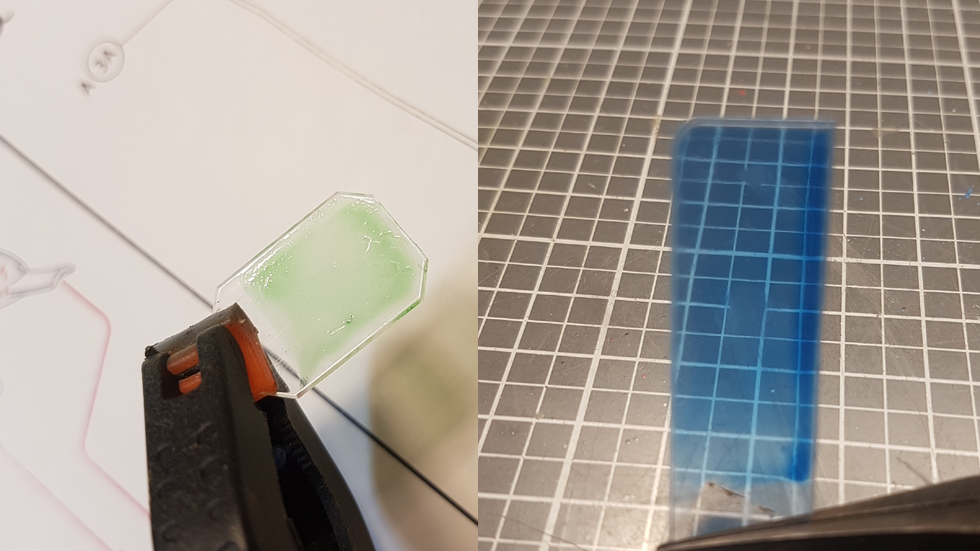

Update:

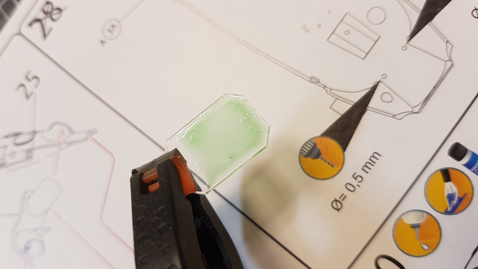

Gestern habe ich als erstes wie im Bauplan angegeben die grüne Abtönfarbe gemischt. Das Ganze dann noch mit Verdünner ein wenig flüssiger gemacht und mal auf ein altes Klarsichtteil gepinselt. Nicht schön, aber für einen ersten Eindruck ausreichend:
Die Fusseln hätten jetzt nicht sein müssen, aber man erkennt, dass die Farbe eine schöne Tönung ergibt. Mit der Airbrush in sehr dünnen Schichten aufgebracht, sollte es ein ausreichend gutes Bild ergeben. Der Vergleich zum klaren Blau zeigt, dass es eine gute Entscheidung war:

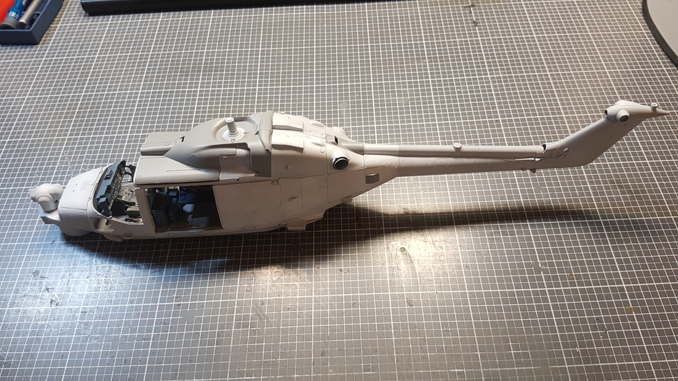

Im Anschluss wurde der Innenraum in die Rumpfhälften geklebt. Die Passgenauigkeit ist sehr gut:
Nach ausreichender Trocknung des Klebers kam der Deckel oben drauf, zusammen mit der Aufnahme des Hauptrotors. Die Baugruppe mit den Abgasaustritten fand auch ihren Platz. Diese waren im Vorfeld schon mit einer 5:1-Mischung aus Revell AQUA 91 Eisen und 90 Silber lackiert. Die hatte ich noch von meinem Fw190-Motor (bisschen scrollen):
Abdeckungen links und rechts:
Von den Abgasaustritten sieht man nur noch einen ganz kleinen Teil :will: :
Das Heck noch dran und den Boden darunter. Obenrum noch ein paar Klappen und ein Luftauslass. Alles passt ohne Probleme. Dann die Nase davor gelegt (Das FLIR ist nur lose aufgesetzt) und mal ein Bild gemacht. @Peter: Hier sieht man jetzt die Länge, knapp über 40cm 8) :
Nochmal von schräg vorn:
Und hinten:
Und ein Blick ins innere:
Als nächstes wird die Nase verklebt und dann schaue ich nochmal rundum, ob ich den ein oder anderen Spalt doch ein wenig mit Vallejo Putty kleiner machen muss. Das zeige ich euch aber erst beim nächsten Mal.

Sei bitte vorsichtig mit unbekannten Farben, Verdünnern usw. auf Klarsichtteilen. Das kann später auch Langzeitfolgen haben die du jetzt noch nicht siehst.
Nimm Tamiya Transparent Farben.
Dirk
68
Mittwoch, 5. April 2023, 10:44
Moin Dirk,
Danke für den Hinweis :hand:

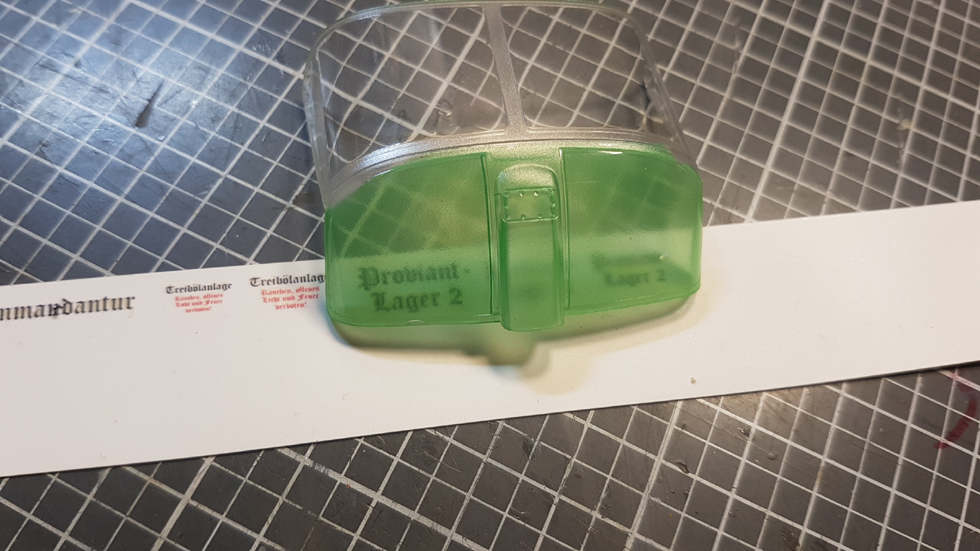

Die gemischte Farbe besteht nur aus Revell AQUA. 95% Klarlack glänzend und 5% Laubgrün seidenmatt, dazu noch der Original Revell AQUA-Verdünner. Damit habe ich auf Klarsichtteilen schon Erfahrungen gemacht, bzw. noch nie negative.
Ok, das ist wohl Acryl, da sollte nix passieren. Wäre schade drum so gut wie das geworden ist.

@Dirk: Nein, mit Acryl-Farben dürfte / sollte es keine Probleme geben.

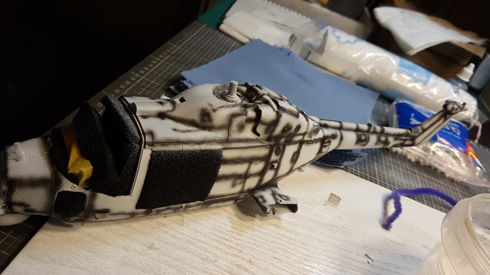

Freitag, 14. April 2023, 20:49
da ich in der letzten Woche viel mit meinem U-Boot-Dio beschäftigt war, ging es hier nur langsam voran.

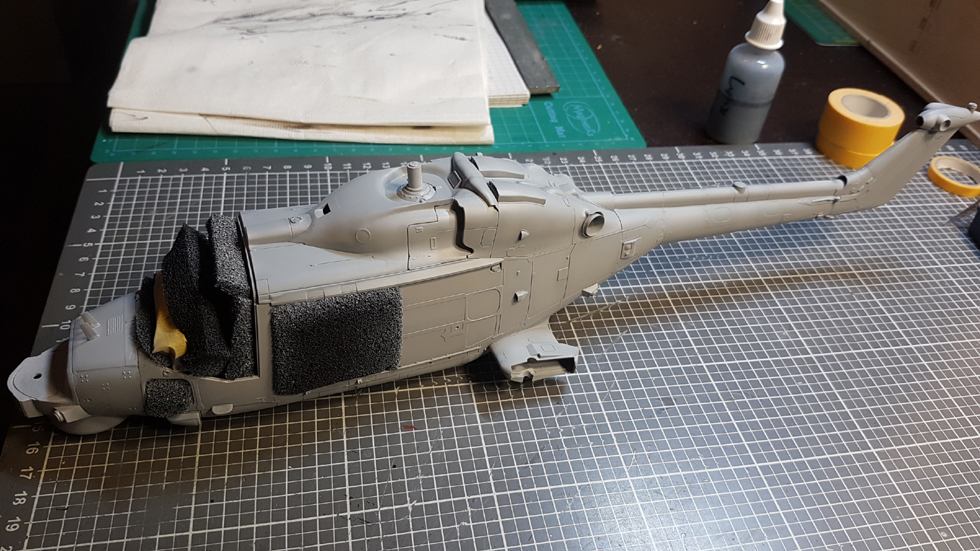

Nachdem die restlichen Anbauteile am Rumpf angebracht waren, wurden diesem die Löcher gestopft:

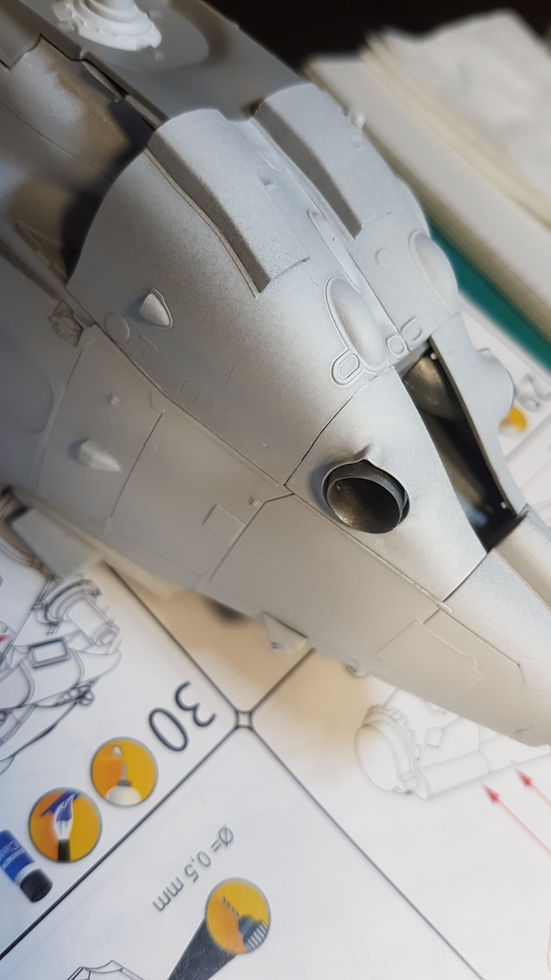

Im Anschluss gab es weißen Vallejo Primer auf alle fehlenden Teile und ein schwarzes Pre-Shading. Meine 0,2er-Düse und ich werden wirklich nur ganz langsam Freunde 8)

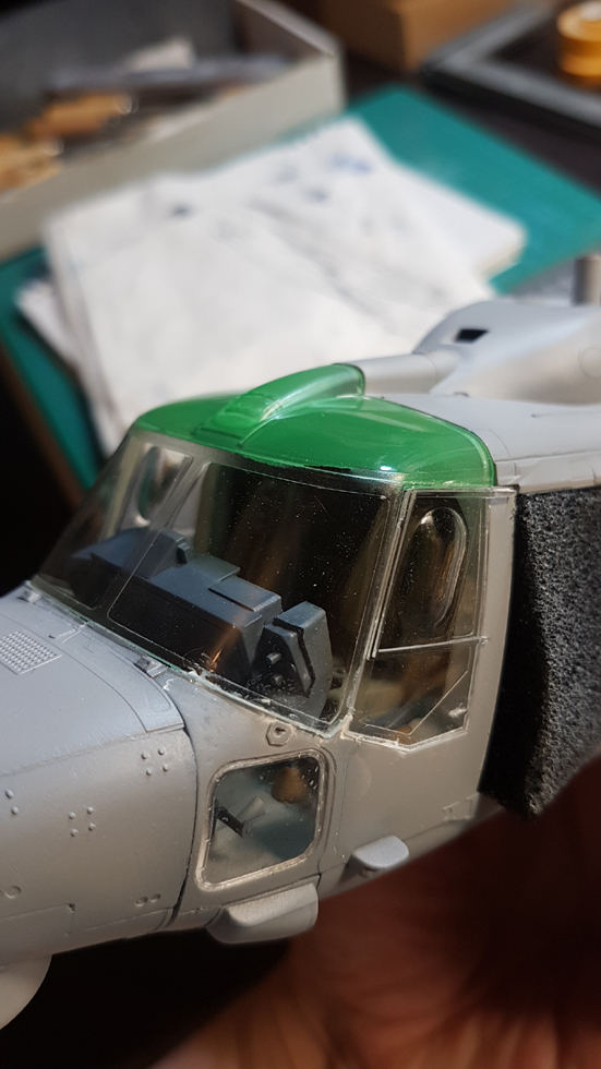

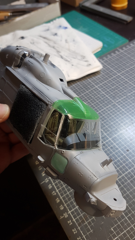

Das Bugfenster hat im oberen Bereich seine grüne Tönung bekommen. Vorgestellt habe ich das Gemisch hier. In vier extrem dünnen Lagen gesprüht hat es super geklappt:
Und dann den kompletten Rumpf mit Revell AQUA 374 Grau gesprüht. Auch wieder in mehreren dünnen Schichten, damit das Pre-Shading auch erhalten bleibt, auch wenn man es auf den Bildern nicht wirklich erkennt:

Die selbst gemixte grüne Farbe ist schon toll und durch gucken kann man auch noch, prima. :respekt: :dafür:

Und nun zu der Sache mit den Klarsichtteilen: Ihr habt recht! Danke für den Hinweis :hand:
Ich meinte mich zu erinnern, ein Bild gesehen zu haben, auf dem die Ränder der Scheiben in einem dunklen Grau abgesetzt sind. So wollte ich das auch machen. Nach den Bildern von Daniel (Danke für die Links) ist das natürlich quatsch. Also werde ich jetzt die Scheiben einsetzen und wenn nötig nacharbeiten. Danach werden sie maskiert und die Randbereiche nochmal lackiert.
Davon erzähle ich euch beim nächsten Mal.

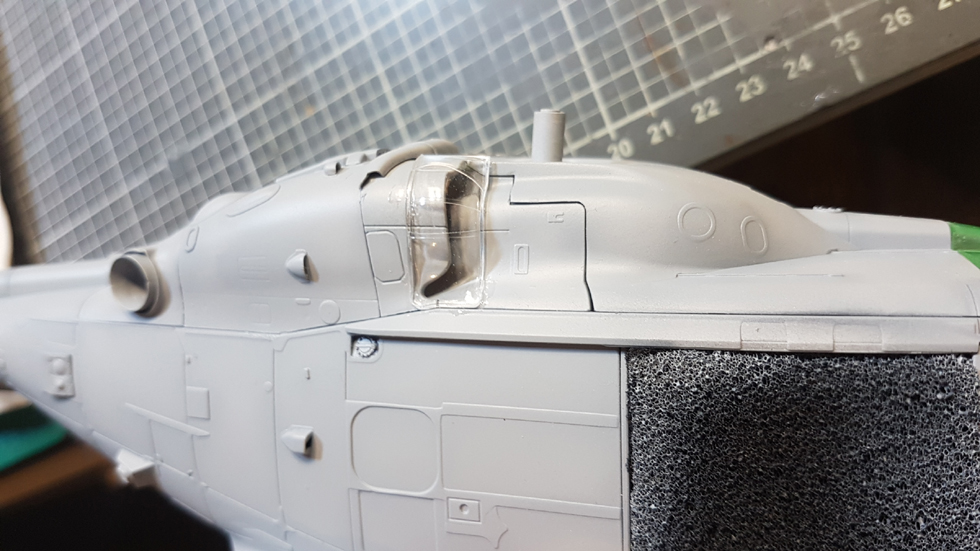

Samstag, 22. April 2023, 20:39
Moin Moin,

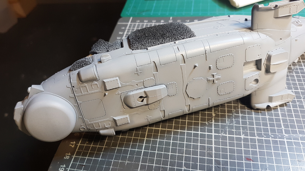

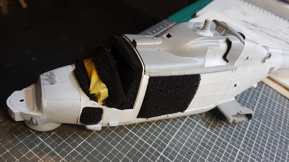

Nacharbeit abgeschlossen 8) Alle Klarsichtteile sind eingesetzt (das untere auch schon maskiert):
Teilweise mit Vallejo Putty gespachtelt:
Alles dran und zu:
Auch die Teile oben an den Turbinen:

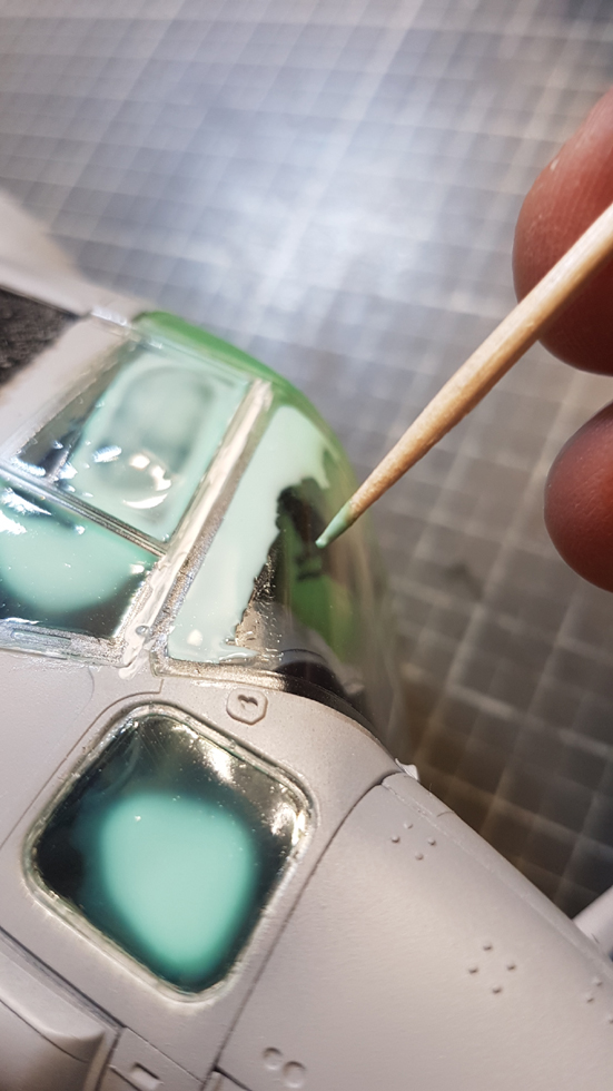

So wird maskiert: ein Tropfen Vallejoa Liquid Mask auf die Scheibe und mit dem Zahnstocher vorsichtig an die Kante schieben:
Am Ende sind dann alle Scheiben maskiert:
Auch ganz oben:

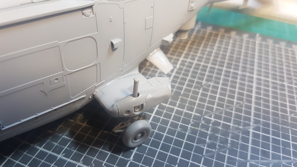

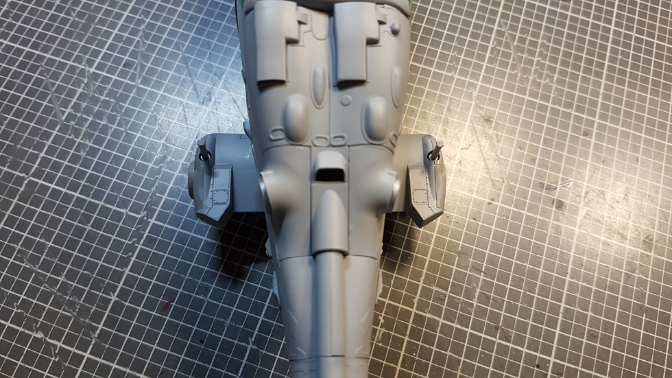

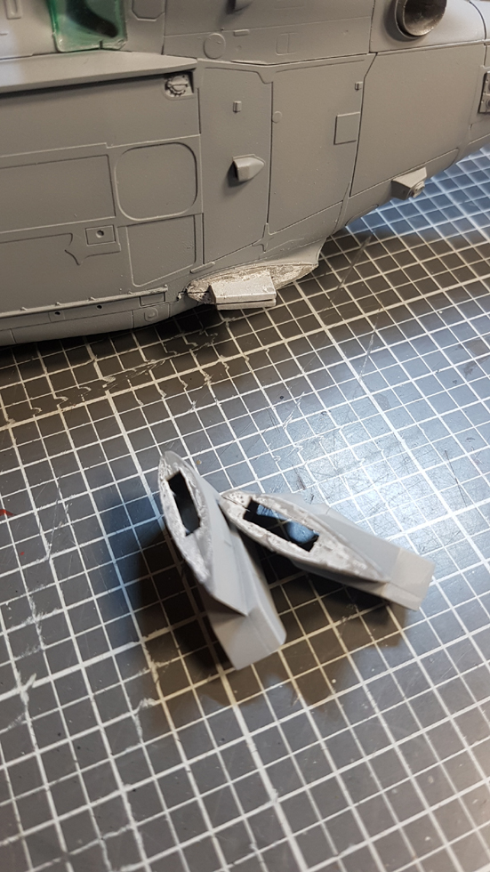

Dann kam die Abrissbirne X( . Ich Vollpfosten hab natürlich die Stummelflügel jeweils an die falsche Seite geklebt :bang: :bang: :bang:
So rum muss das, mit dem Wulst nach oben:

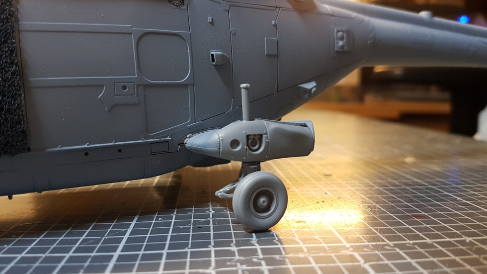

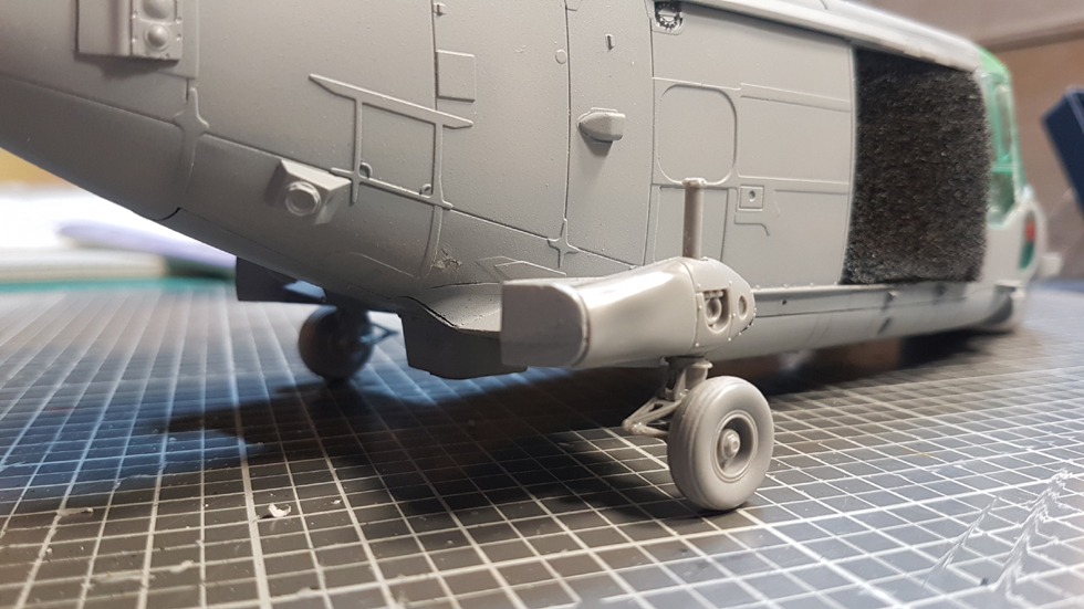

Und mit dem Fahrwerk lose zusammengesteckt. Steuerbord:
Backbord:
Jetzt geht die Endmontage vom Fahrwerk weiter, dann wird nochmal gespachtelt und geschliffen, weil der Abriss hat seine Spuren hinterlassen :motz: . Danach wird wieder lackiert, vielleicht auch nochmal mit Preshading :nixweis:
Lasst euch beim nächsten Mal überraschen.

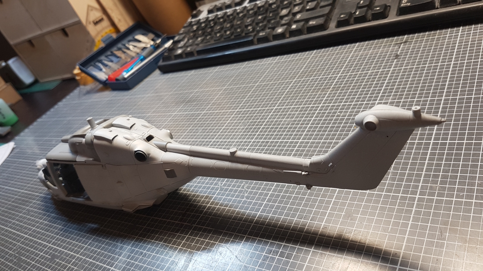

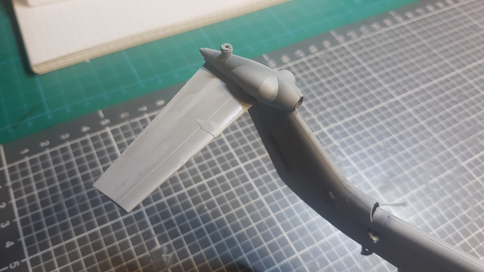

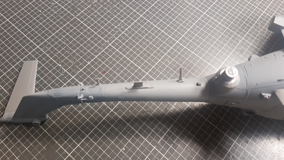

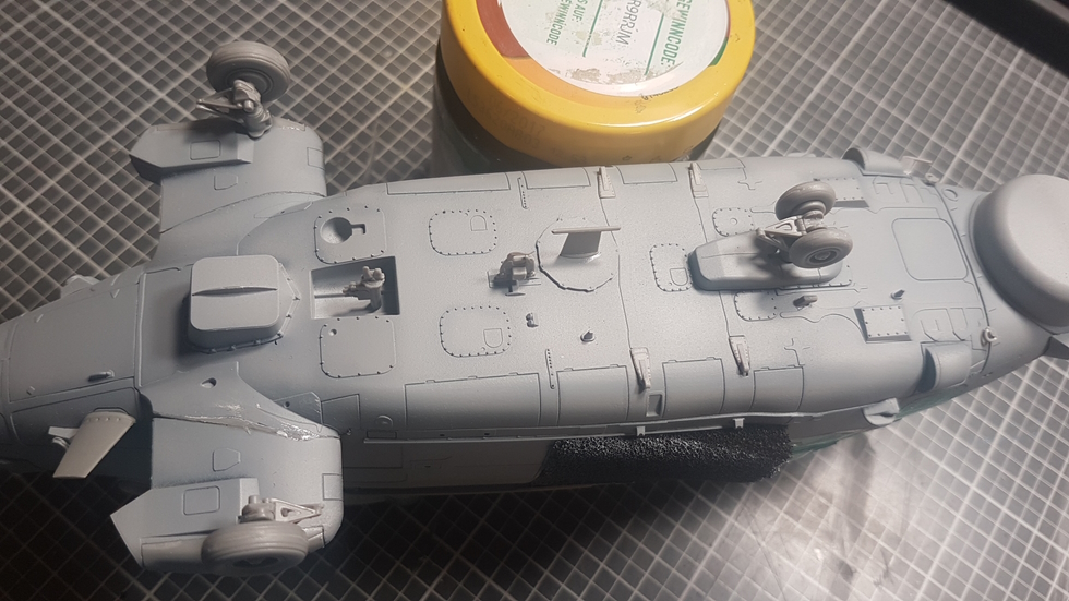

Endrunde ... ich habe festgestellt, das ich doch noch einiges an Anbauteilen am Rumpf übersehen hatte. Warum? :nixweis: Keine Ahnung. Jetzt bin ich aber nochmal die Bauanleitung Schritt für Schritt durch und hab alles angeklebt:
Der Flügel am Heck ist auch verklebt. Die hintere Kante habe ich da nochmal dünner geschliffen:
Fahrwerk ist auch angebracht, diesmal sogar richtig herum 8)
Jetzt darf der Kleber richtig durchtrocknen, dann geht es ans Verschließen der Spalten mit Vallejo Putty, ein paar Kleinigkeiten schleifen und dem Ausbessern der Kollateral-Schäden die beim Abriss entstanden sind. Die sind sehr schön auf dem zweiten Bild zu erkennen. Das zeige ich eich dann aber beim nächsten Mal.

Besonders deine getönte Cockpit Scheibe ist der Knaller :ok:
