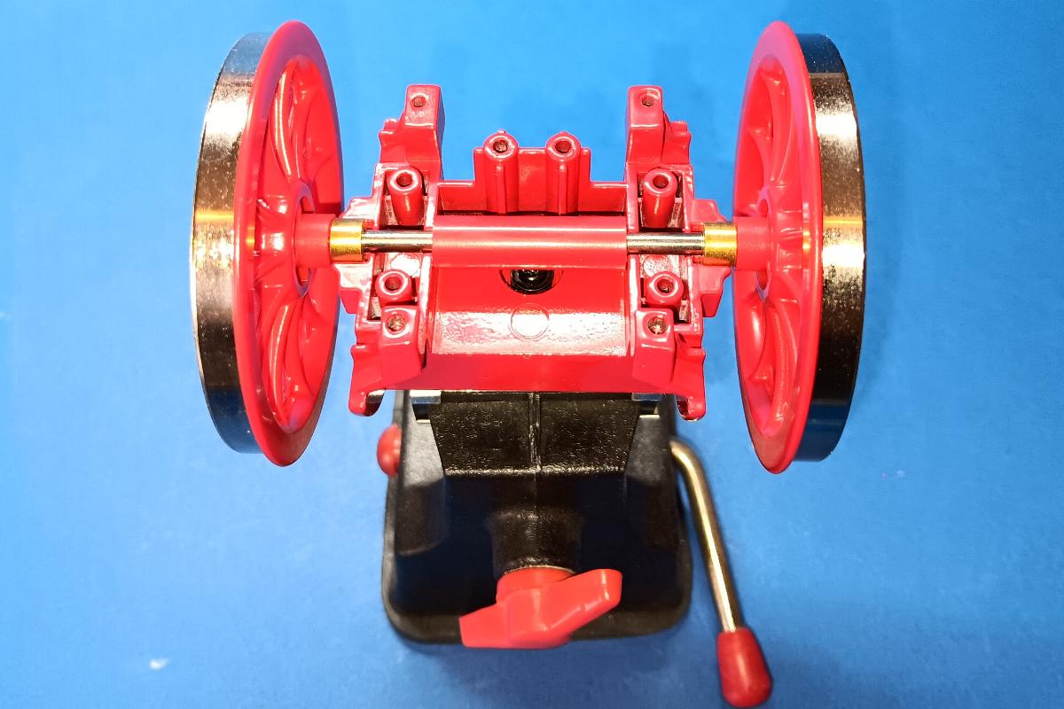

Jetzt benötigen wir das Innenteil des Rahmens und den Radsatz.
Wir positionieren den Radsatz an der Vertiefung Innenteils und nehmen die linke Rahmenhälfte dazu.
Die linke Rahmenhälfte wird wie auf dem Bild zu sehen am Innenteil angebracht. Die drei Verschraubungspunkte sind einfach zu finden ( Gelbe Pfeile ).
Hier sind die Teile bereits verschraubt:

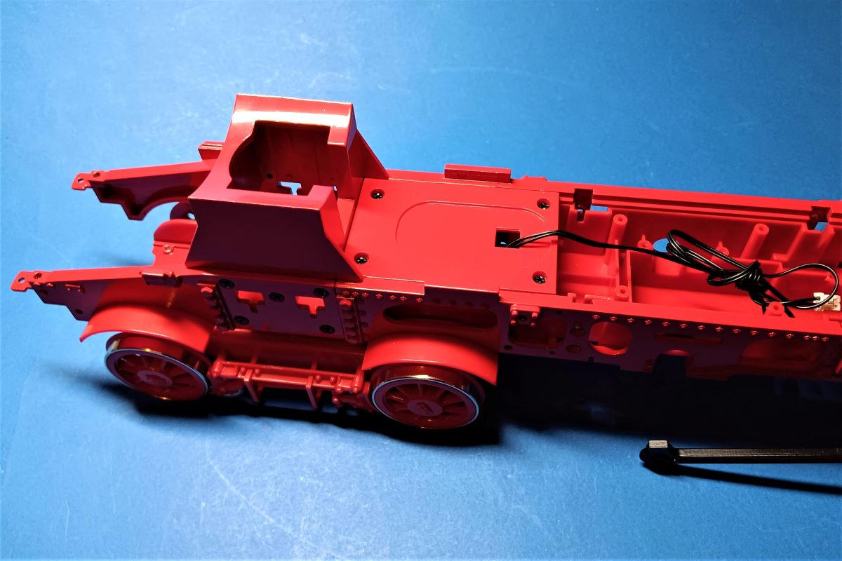

Jetzt verschrauben wir die hintere Querverbindung ( Gelbe Pfeile ). Wieder werden vier Schrauben verwendet.
Korrekt angebracht soll das dann so aussehen:
Nun geht’s an den vorderen Bereich des Rahmens:
Rauchkammerträger wie auch die Rahmenverbindung werden nun ebenfalls verschraubt. Auch hier wieder an den berühmten Tropfen Öl denken!

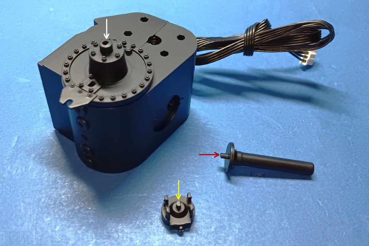

Als erste Bauteile nehmen wir uns den Drehzapfen und die Feder zur Hand ( Bild 1 ). Wir stecken die Feder auf den Zapfen ( Bild 2 ). Im Anschluss soll der Bolzen in die Bohrung des Achslagergehäuses montiert werden ( Bild 3 ). Das geht am leichtesten, wenn man das kurze Ende des Bolzens in einen kleinen Schraubstock spannt, die Feder zusammendrückt und dann den Bolzen verschraubt ( Bild 4 ). Die Unterlegscheibe nicht vergessen! Die „klebt“ man am besten mit ein klein wenig Fett an der Schraube an, damit sie nicht wegrutscht.
Jetzt nehmen wir den Radsatz hinzu.
Nun legen wir den Radsatz in die Vertiefungen des Achsgehäuses.

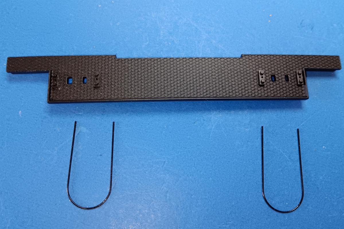

Zuerst befestigen wir die beiden Blattfedern am Nachlaufradsatz. Durch die Anordnung der Zapfen ( weiße Pfeile ) an den Blattfedern ist eine Verwechslung nicht möglich. Zapfen wie auch die zugehörigen Bohrungen ( gelbe Pfeile ) sind im Durchmesser unterschiedlich, wodurch sich die korrekte Anordnung automatisch ergibt!
Fertig montiert sieht es dann so aus:

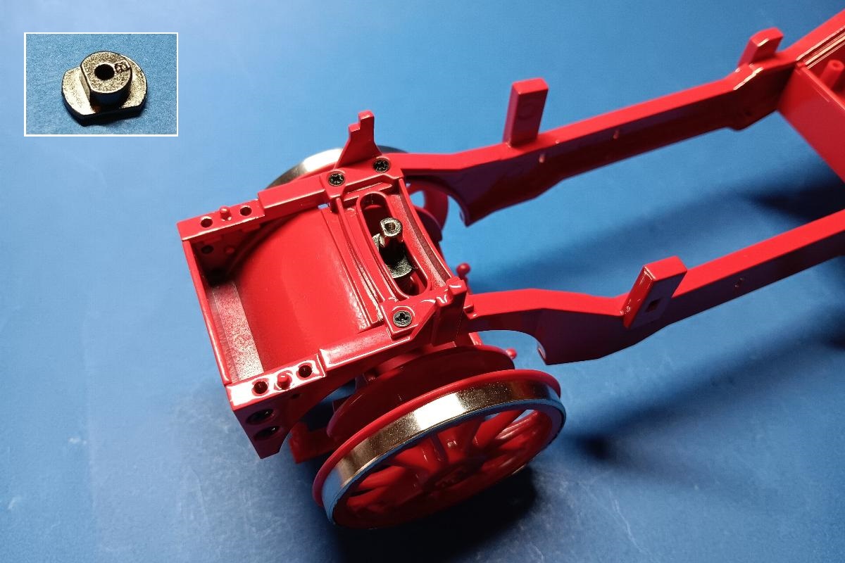

Der Drehzapfen muss in die längliche Öffnung am Rahmen eingesetzt werden. Im Anschluss drücken wir die Feder zusammen und setzen die hintere Aufnahme ( kleines Bild ) auf den Zapfen auf.
Fertig verschraubt:
Jetzt nehmen wir das vordere Drehgestell auf unsere Arbeitsplatte, Dort müssen wir nun die vordere Aufnahme platzieren ( kleines Bild ).
Nun stecken wir den Drehzapfen ( Bild im Bild ) mit der kurzen Seite durch die Öffnung im Drehgestell und verschrauben diesen mit der Aufnahme.
Das Drehgestell drehen wir nun wieder um und stecken die Feder auf den Drehzapfen.
Jetzt brauchen wir wieder die Rahmenbaugruppe, um das Drehgestell zu montieren.
Der Drehzapfen muss von unten in die zugehörige Bohrung eingeführt werden. Das geht nur, wenn man die Feder zusammendrückt- Wieder nehmen wir ein klein wenig Fett um die Unterlegschaube an der Schraube „festzukleben“.
Damit haben wir das Drehgestell korrekt montiert…

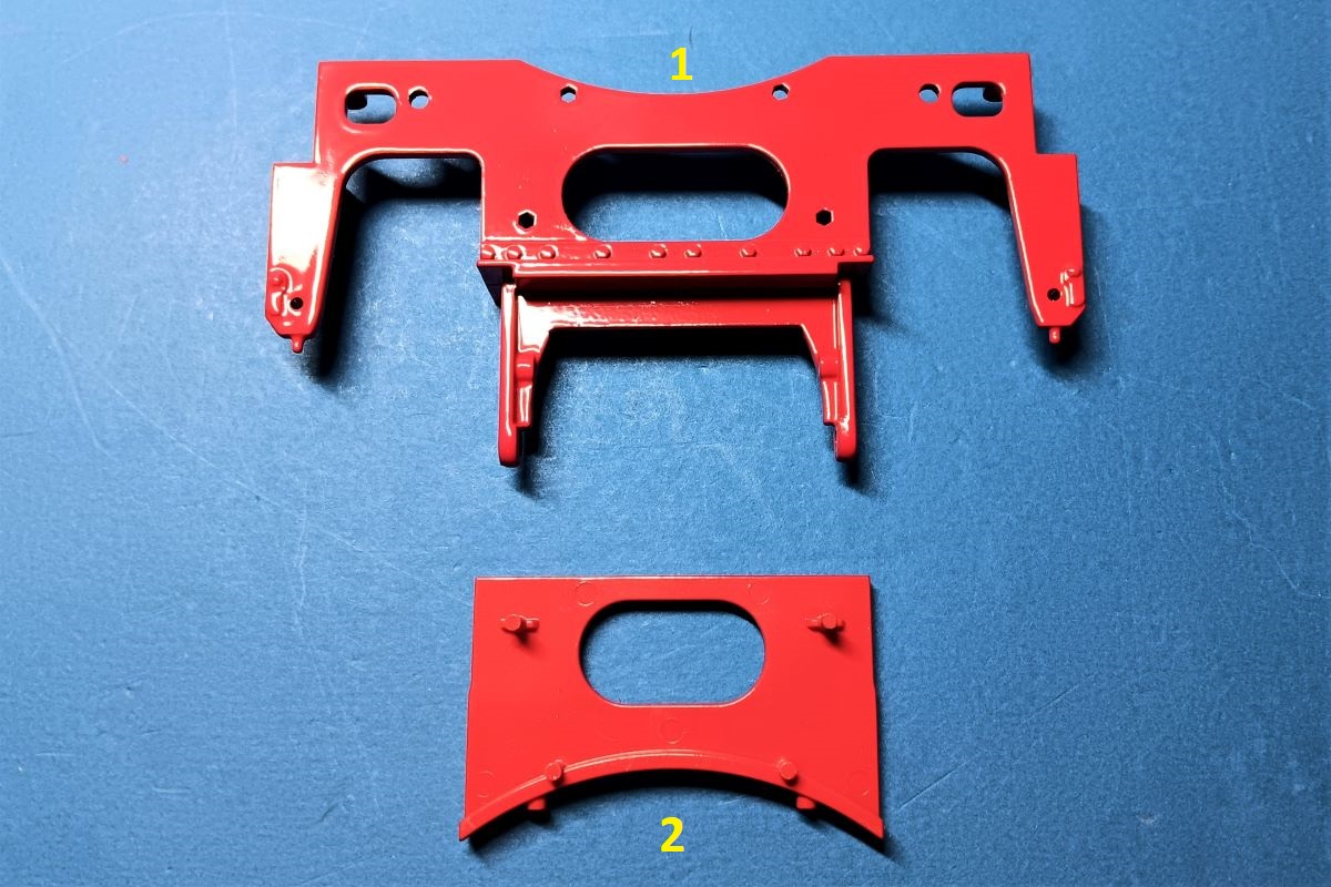

Wir holen uns das Fahrwerk auf den Arbeitstisch und prüfen wo und wie das Rahmenabschlussbauteil befestigt werden soll. Die Zapfen am Rahmen ( gelbe Pfeile ) passen exakt in die Bohrungen an dem Bauteil ( weiße Pfeile ).
Nun verschrauben wir das Endstück mit vier Schrauben.

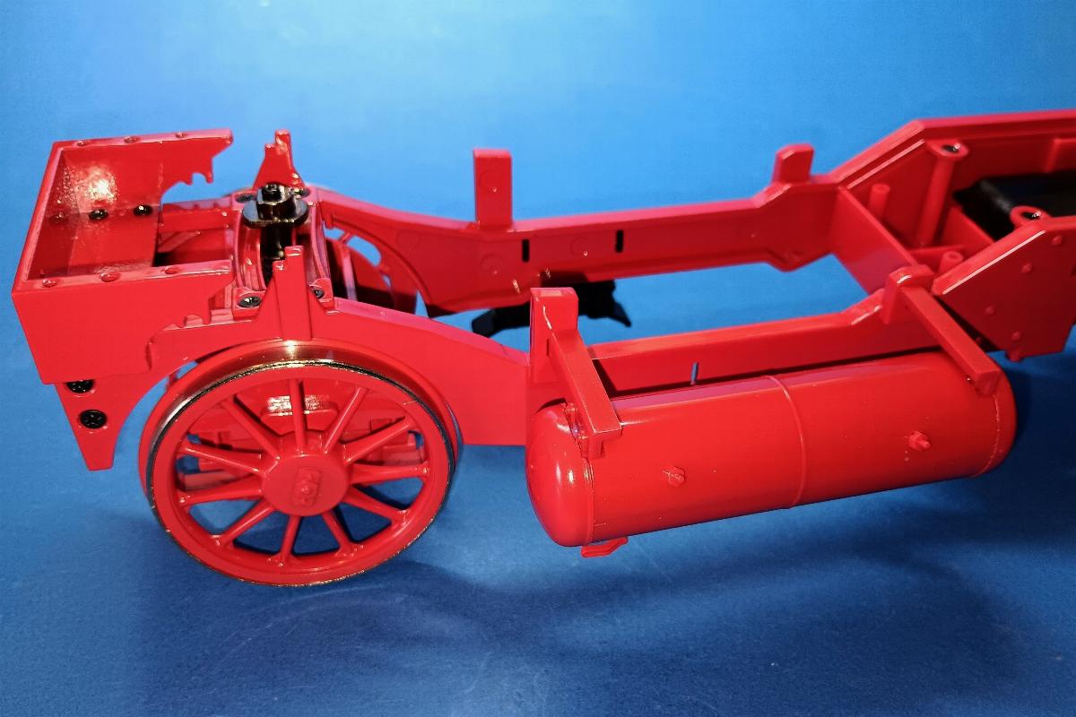

Hachette Baureihe 01 - Lieferung 8, Ausgabe 28
heute hat DHL die nächsten vier Ausgaben von unserer Dampflok zugestellt. Es sind die Ausgaben 28 bis 31 geliefert worden. Fangen wir direkt an. Wie immer zuerst der Karton der solide verpackten Bauteile:
Vorgefunden haben wir diese Bauteile:
28a = obere Hälfte des Hilfsluftbehälters
28b = untere Hälfte des Hilfsluftbehälters
28c = vorderer Motor
Viel zu montieren gibt es bei dieser Ausgabe leider nicht. Lediglich die beiden Hälften des Hilfsluftbehälters werden zusammengepresst. Man muss auf die Einkerbung achten, aber das war es dann aber auch schon!
Also schnell weiter zur nächsten Baustufe, der Nummer 29!

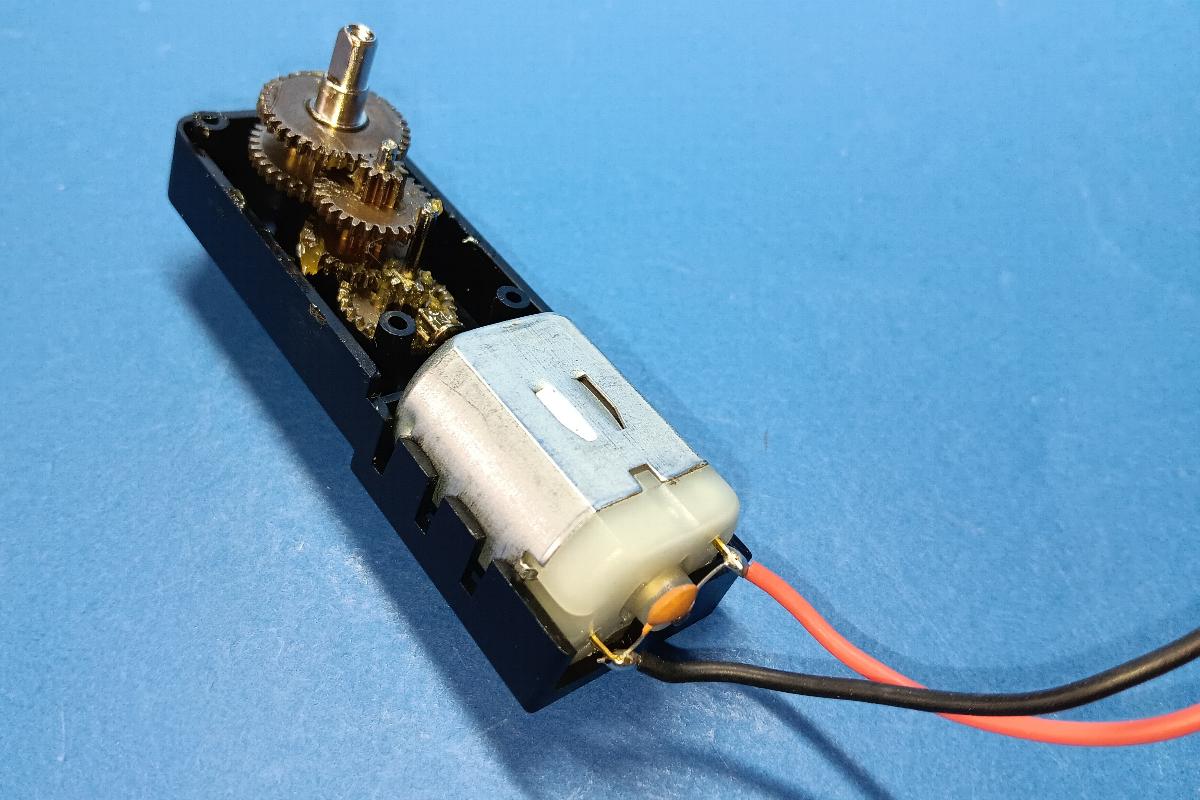

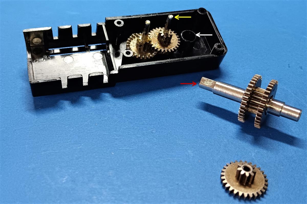

Legen wir mit der linken Hälfte des Motor- / Getriebegehäuses und dem ersten Zahnrad ( 29d ) los. Die Wellen und Zahnrädermüssen ordentlich gefettet werden, das ist ganz wichtig! Später kann man diese Bauteile nicht mehr gut erreichen. Das Zahnrad gehört auf die hintere Welle:
Es geht direkt mit dem zweiten Zahnrad ( 29c ) weiter, welches auf die vordere Welle ( gelber Pfeil ) aufgeschoben werden soll. Wieder gut einfetten!
Jetzt müssen wir aufpassen! Die zu den Rädern führende Welle muss gleichzeitig mit dem dritten Zahnrad ( 29c ) eingesetzt werden. Das Zahnrad muss ebenfalls auf die vordere Welle ( gelber Pfeil ) aufgeschoben werden. Das geht aber nur gleichzeitig mit der großen Welle, welche mit der längeren Seite ( roter Pfeil ) in die Öffnung ( weißer Pfeil ) geschoben werden muss. Und wieder: Einfetten nicht vergessen!
Korrekt zusammengesetzt sieht es dann so aus, natürlich alles fettverschmiert:
Hier nochmal aus der Seitenansicht, damit man die Reihenfolge der Zahnräder besser erkennt:
Als nächstes Bauteil nehmen wir den Elektromotor dazu:
Der Motor wird in das Gehäuse eingesetzt, die Zahnräder greifen dann ineinander!
Jetzt können wir die zweite Gehäusehälfte hinzunehmen.
Die vier Verschraubungspunkte sind eindeutig zu erkennen! Zusammendrücken, verschrauben – fertig!

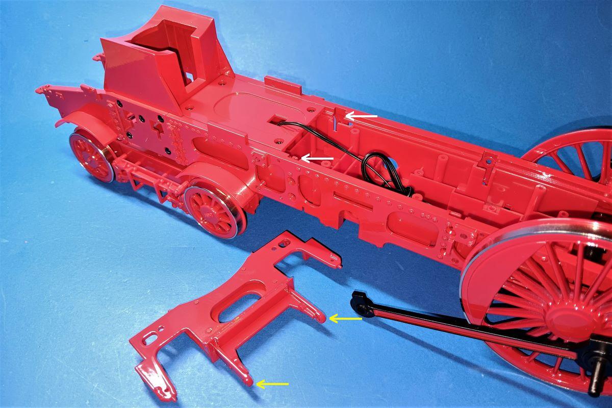

Das Pendelblech soll im Rahmen eingesetzt werden. Die Halter ( weiße Pfeile ) werden von oben in den Rahmen eingeschoben ( gelbe Pfeile ) und dann verschraubt.
Hier sieht man das bereits verschraubte Teil von der linken Seite aus:
Hier nochmal von der rechten Seite:
Nun muss nur noch die mitgelieferte Abdeckung angebracht werden. Die Verschraubungspunkte sind auch wieder eindeutig zu sehen:
Eindrücken und mit den vier Schrauben befestigen:

Im ersten Teil dieser Baustufe befassen wir uns mit dem Zusammenbau der zweiten Motor-/ Getriebeeinheit. Diese entspricht genau dem, wie wir es bereits in der Baustufe 29 gezeigt und erklärt haben. Somit beschränke ich mich hier auf die Bilder.
Alles einfetten – nicht vergessen!
Die fertige Motor-/Getriebeeinheit.
Die zusammengebaute Motor-/Getriebeeinheit setzen wir nun in die Innenpartie des Rahmens ein. Die Einbauposition ist eindeutig zu erkennen
Jetzt müssen wir nur noch die 6 Schrauben fest anziehen und dieser Teil der Baustufe 32 ist komplett erledigt.
Jetzt drehen wir den Rahmen einmal um und nehmen den neuen Bahnräumer hinzu. Dieser wird mit einem kleinen Tropfen Kleber am Rahmen verklebt ( Gelber Pfeil ).
Die Korrekte Ausrichtung des Bahnräumers ergibt sich automatisch durch die Form des Zapfens am Bauteil wie auch der Öffnung am Rahmen.

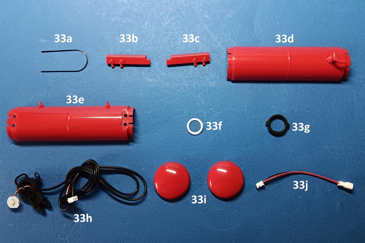

weiter geht es mit der Ausgabe 33. Die Bauteile wurden auch wieder in einem stabilen Karton geliefert. Dieser hatte eine Größe von 10 x 9 x 2,5 Zentimeter.
In dem Karton fanden wir folgende Einzelteile vor:
1 x 33a = Haltebügel
1 x 33b = rechter Träger
1 x 33c = linker Träger
1 x 33d = rechter Hauptluftbehälter ( Unterteil )
1 x 33e = rechter Hauptluftbehälter ( Oberteil )
1 x 33f = Glas der Loklaterne
1 x 33g = Einfassung
1 x 33h = linke Loklaterne
2 x 33i = Deckel des Hauptluftbehälters
1 x 33j = Verbindungskabel
Den Anfang machen wir mit dem Zusammenbau der Loklaterne. Dazu nehmen wir zuerst das Glas und die Einfassung zur Hand.
Das Glas drücken wir in die Einfassung und versehen diese mit ein klein wenig Kleber.
Zusammengebaut sieht der Scheinwerfer nun so aus:
Funktionstest, dazu das mitgelieferte Verbindungskabel nutzen, den es sind zwei LEDs verbaut. Eine leuchtet weiß und eine leuchtet rot. Funktionstest bestanden!
Kommen wir zum Hauptluftbehälter, dessen Hälften wir jetzt zurechtlegen. Diese werden einfach zusammengedrückt.
Nun können wir die beiden Deckel an den Enden aufsetzen. Sie werden auch verklebt.
Nun brauchen wir noch die beiden Träger. Auch hier ist die Ausrichtung eindeutig zu sehen, die Kanten müssen nach Innen zeigen.
Der Luftbehälter ist fertig.
Holen wir das Fahrgestell dazu und stellen es mit der rechten Seite zu uns gewandt auf den Tisch. Die Träger des Behälters passen exakt in die Öffnungen am Rahmen ( gelbe Pfeile ).
Jetzt nur noch den Behälter anbringen, indem wir die Zapfen der Träger in die Öffnungen drücken. Zur Sicherheit habe ich hier auch noch zusätzlich geklebt.
Das wars schon mit dieser Ausgabe 33. Wenden wir uns der 34 zu.

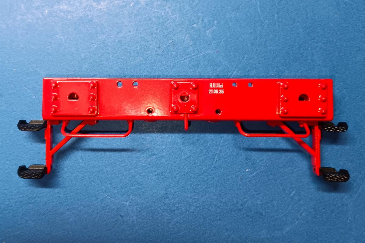

Nehmen wir den Pufferträger und die beiden Griffstangen und platzieren sie auf unserer Arbeitsfläche.
Die Griffstangen jeweils wieder mit ein wenig Kleber sichern. Danach können wir dann die Halterung anbringen. Diese gehört in die Öffnung mittig zwischen den Griffstangen ( gelber Pfeil ) und muss auch verklebt werden.
Weiter geht es mit den beiden Rangiertritten. Diese sind jeweils von unten mit Markierungen versehen ( rechts und links ).
Zur Sicherheit habe ich die Zapfen auch wieder verklebt.
Noch einmal ein Blick auf das soweit fertige Bauteil.
In dieser Baustufe gab es nur wenige Teile zu verarbeiten. Dafür passte aber auch wieder alles ohne irgendwelche Probleme zusammen. So wollen wir das haben!

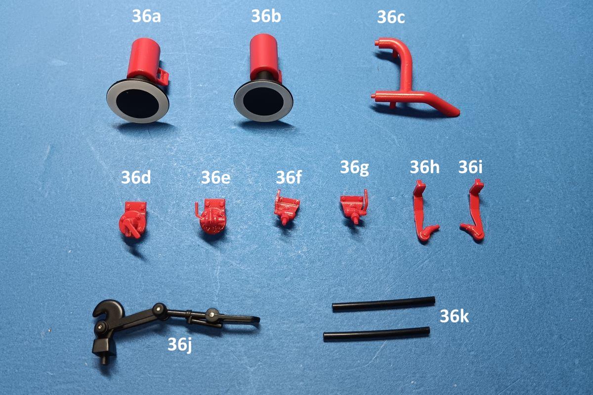

gestern traf die zehnte Lieferung zur Baureihe 01 hier im Hause ein. Selbstverständlich wurde sofort mit der Sichtung begonnen und somit geht es auch so schnell wie nur möglich mit dem Baubericht weiter. Wie immer sehen wir uns zuerst die Verpackung der neu erhaltenen Bauteile an. Der kleine Karton hat die Maße 10,5 x 8 x 2,5 Zentimeter.
Der kleine Karton war prall gefüllt mit diversen Kleinteilen, welche nun ausgepackt auf der Arbeitsfläche liegen. Es handelt sich um Folgendes:
1 x 36a = rechter Puffer vorn
1 x 36b = linker Puffer vorn
1 x 36c = Zuleitung für Heizkupplung
1 x 36d = rechter Anschluss für Heizkupplung
1 x 36e = linker Anschluss für Heizkupplung
1 x 36f = Luftabsperrventil
1 x 36g = Luftabsperrventil
1 x 36h = Haken für Bremsschläuche
1 x 36i = Haken für Bremsschläuche
1 x 36j = Schraubenkupplung
2 x 36k = Bremsschläuche
Beginnen wir diese Baustufe, indem wir uns den Pufferträger und die Zuleitung für die Heizkupplung vor uns auf die Arbeitsfläche legen.
Die Zuleitung hat zwei Zapfen auf der Oberseite welche genau in die Bohrungen am Pufferträger passen. Fest einpressen und das Teil sitzt!
Nun nehmen wir die beiden Haken für die Bremsschläuche dazu. Anhand der Form der Zapfen kann man diese untereinander nicht vertauschen. Sie werden mit dem Pufferträger verklebt.
Jetzt nehmen wir uns den linken Anschluss der Heizkupplung und verkleben ihn mit dem Pufferträger und der Zuleitung.
Gleiches machen wir auch mit dem rechten Anschluss.
Beide Ventile sind verklebt.
Nun nehmen wir die beiden Luftabsperrventile und sehen uns an, wie sie montiert werden sollen. Sie werden auch jeweils verklebt. Die Hebel der Ventile müssen außen sitzen und nach oben zeigen!
Weiter geht es mit der Schraubenkupplung. Diese muss ebenfalls fest verklebt werden.
Der Schäkel der Kupplung gehört in die Halterung eingehängt.
Jetzt nehmen wir uns den rechten Puffer zur Hand. Dieser muss auch wieder verklebt werden.
Gleiches gilt auch für den linken Puffer, den wir auch verkleben werden.
Beide Puffer sitzen einwandfrei. Wir nehmen und die Bremsschläuche hinzu. Sie gehören jeweils auf die Zapfen der Ventile und an den Haken aufgeschoben und verklebt.
Die Klebestellen der beiden Schläuche lassen wir erst einmal komplett austrocknen bevor wir die Schläuche biegen und mit den Haken verkleben.
Jetzt sind die Schläuche auch an den Haken verklebt:

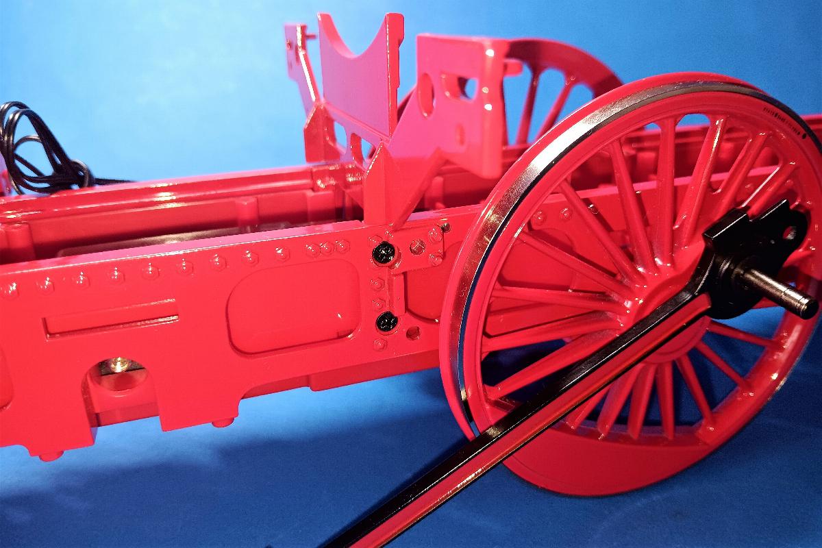

Damit haben wir den Pufferträger soweit komplettiert um ihn am Fahrgestell mit zwei Schrauben anzubringen. Auf dem Bild sieht man auch sehr gut die ausgefederten Puffer!
Zum Abschluss noch ein Blick auf den montierten Pufferträger. Von der Verschraubung ist später nichts mehr zu sehen.

In dem Karton fanden wir die ersten Bodenteile vor.
1 x 37a = Bodenteil 1
1 x 37b = Bodenteil 2
2 x 37c = Verbinder
Wir legen uns die Bodenplatten zurecht um zu sehen wie sie miteinander verbunden werden sollen.
Die Verbinder haben jeweils sechs Bohrungen und passen exakt in die Aussparungen.
Jetzt nur noch verschrauben:
Das war es schon, die Baustufe ist fertig!

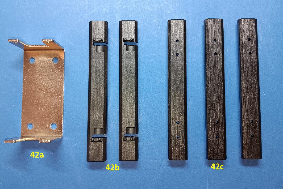

auch in dieser Ausgabe 42 befassen wir uns wieder mit dem Gleisbett. Wir haben auch wieder einen Karton mit Teilen erhalten, der die gleichen Maße hat wie in Baustufe 40, nämlich 13,5 x 7 x 4 Zentimeter.
In dem kleinen Karton finden wir diesmal fünf Teile vor. Diese sind:
1 x 42a = Schienenrollenhalterung
2 x 42b = Schwellen
3 x 42c = Schwellen
Das Gleisbett liegt auch diesmal schon bereit und wir nehmen direkt die drei Schwellen 42c dazu.
Die Schwellen werden wieder einfach mit den Zapfen in die Aufnahmen gedrückt.
Nun werden die anderen beiden Schwellen eingesetzt. Sie haben spezielle Aussparungen für die Halter der Schienenrollen.
Hier sehen wir die beiden korrekt eingesetzten Schwellen:
Nehmen wir die mit dieser Baustufe erhaltene Schienenrollenhalterung hinzu. Diese soll ebenfalls mit vier Schrauben in der Zugehörigen Aussparung verschraubt werden.
Hier sehen wir die fest verschraubte Halterung.
Noch einmal ein direkter Blick von oben auf den Stand der Dinge:

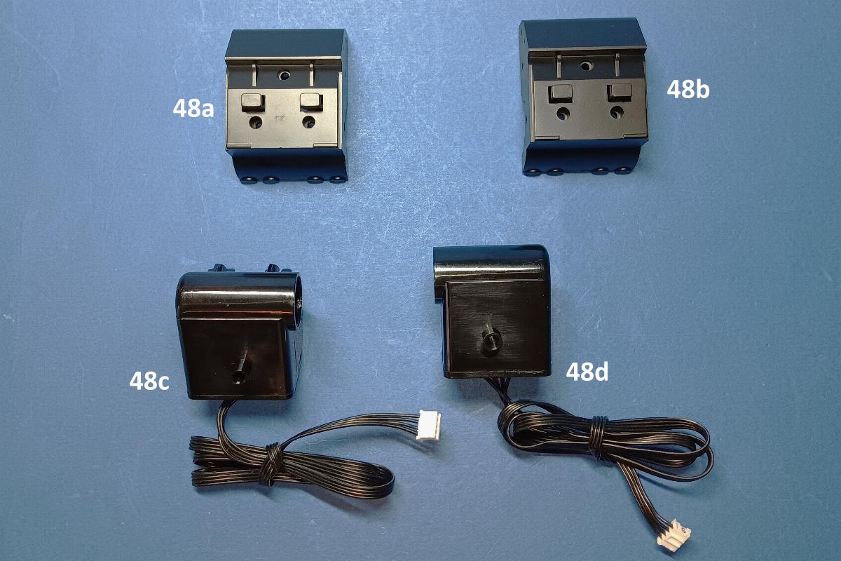

Hachette Baureihe 01 – Lieferung 13, Ausgabe 48
nach genau einem Monat können wir hier mit unserer Großbaustelle BR 01 die nächsten Baustufen zeigen. Aufgrund der Feiertage und dem Jahreswechsel mussten wir eine Woche länger darauf warten. Dafür haben wir dann mit der Ausgabe 50 auch das erste Drittel des Baus hinter uns gebracht. Das bedeutet aber gleichzeitig auch, dass wir noch 100 Ausgaben vor uns haben. Oder anders ausgedrückt: Knapp zwei Jahre! Genug damit, kümmern wir uns um diese Baustufe 48. Den Anfang macht wieder die Verpackung der Bauteile. Es ist wieder ein Karton, der die Maße 10 x 8,5 x 4,5 Zentimeter hat.
In diesem Karton fanden sich folgende Einzelteile:
1 x 48a = Verkleidung des rechten Dampferzeugers
1 x 48b = Verkleidung des linken Dampferzeugers
1 x 48c = rechter Dampferzeuger inkl. Kabel F
1 x 48d = linker Dampferzeuger inkl. Kabel G
Da die Anzahl der Bauteile überschaubar ist, deutet sich an, dass diese Baustufe schnell gemacht sein wird. Wir beginnen mit dem rechten Dampferzeuger und der zugehörigen Verkleidung. Auf der Innenseite der Bauteile finden wir jeweils ein großes „R“ als Zuordnung. Weiterhin befindet sich auf dem Stecker des Kabels ein großes „F“, also merken bzw. notieren wir uns: F = rechts!
Die Verkleidung passt nur in einer Ausrichtung auf den Dampferzeuger, also ist eine Verwechslung der Bauteile unmöglich!
Die beiden Teile werden dreimal verschraubt.
Nun nehmen wir die Bauteile der linken Seite zur Hand. Diese sind innen mit einem großen „L“ markiert.
Nach dem Zusammenfügen werden die linken Teileebenfalls verschraubt. Auf dem Stecker finden wir die Bedruckung „G“. Also merken bzw. notieren wir: G = links!
Das war es auch schon. Schnell erledigt, aber drei weiter Baustufen liegen ja schon bereit.
