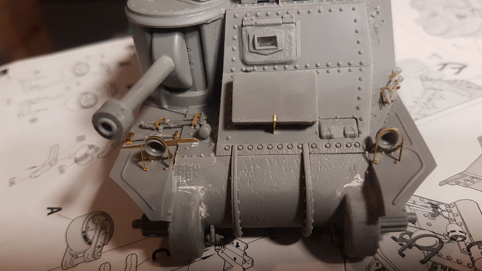

Am Backbord-Bug gab es eine Blende und zwei Staukästen mit PE-Verschlüssen:
Hinten kamen die Kettenabdeckungen und Lichter an die Wanne:
Lichter ... weil ich Dorfdepp nicht aufpassen kann, sehen sie jetzt so aus :bang: :motz: :bang: :motz: :bang: :motz:
Die Trennung sollte eigentlich horizontal sein :will: Da muss ich ganz vorsichtig mit der Rasierklinge ran X(

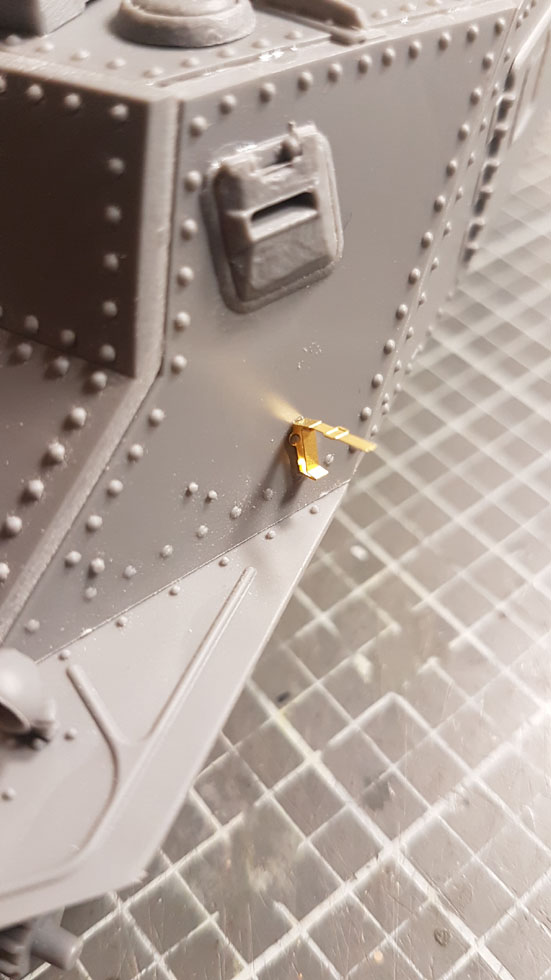

Das mit den Rückleuchten ist uncool, da musst du noch mal ran und hier auf diesem Bild hast du noch einen Anguß vergessen zu entfernen.
Ja ja die Ketten, das ist fummel Arbeit, viel Spaß und Geduld dabei, aber eigentlich kann man sie mit der M4 Kette kaum vergleichen und bis zu meiner Kette, sind mindestesn 2 evolutions Sprünge drin, sowohl im Modell wie auch beim Original.
Dennoch viel Glück beim Kettenglieder setzen...
73
Samstag, 4. Februar 2023, 12:52
Moin Moin,
@Heiko: Stimmt, so wollte ich es. Ist aber eine schöne, meditative Arbeit. Radio oder gute Musik an, und los gehts 8)
und hier auf diesem Bild hast du noch einen Anguss vergessen zu entfernen
Einspruch euer Ehren :du:
Das ist kein Anguss, sondern ein angeklebtes Bauteil:
Auf dem Bauplan gut zu erkennen, ist es das Widerlager für die Blendenstütze, wenn die Blende offen dargestellt wird:

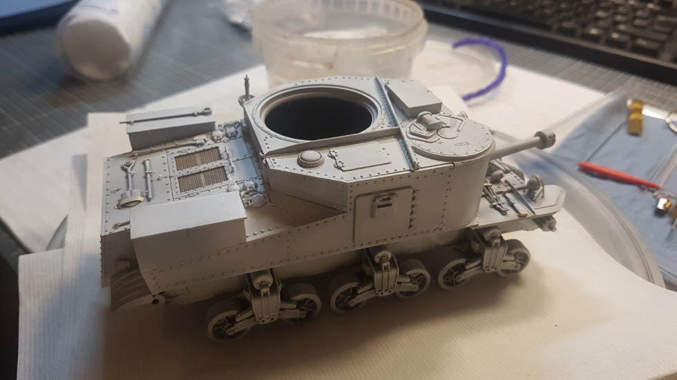

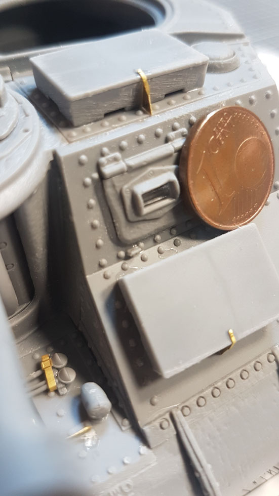

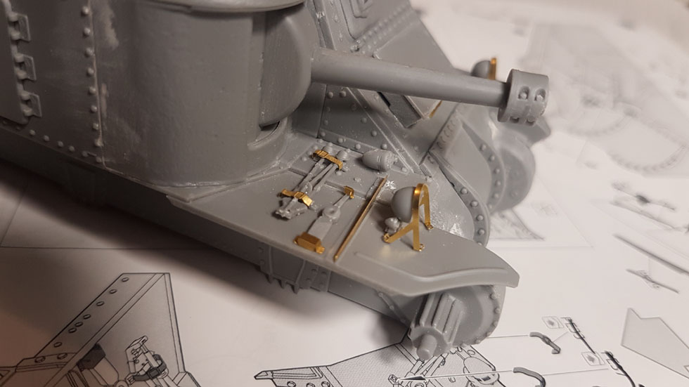

Gestern Nachmittag war dann mal wieder Apnoe-Basteln angesagt. Diese Ätzteil-Halterung:
Kommt da an die Oberwanne:
Und mit einer zweiten dient sie als Werkzeughalter. Dazu noch ein Schutzbügel um die Lampe und der Backbord-Bug präsentiert sich so:
Steuerbord-Bug:
Und die Totale:
Und die Lampen sind auch korrigiert:
Damit ist die Wanne fertig 8) Es folgt das Laufwerk, welches ich als Nächstes zusammen setze und an die Wanne klebe. Aber erstmal nur die Stütz- und Laufrollen. Die Antriebs- und Spannräder werden zwar gebaut, aber nicht angeklebt :du: . Das kommt erst bei der Kettenmontage.

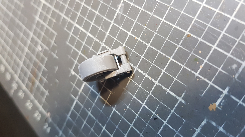

Weiter ging es. Hier die Teile für eine Laufrolle:
Ein Stück 0,5er Rund-Poly? Ja, die Bausatzteile sind so dünn, die brechen bereits beim Anschauen. Dann noch das Versäubern der Angüsse? Nööö, lieber ausmessen und Rund-Poly ablängen:
Zusammengesetzt sieht das dann so aus:
Noch ein paar andere Teile dazu (sorry, Fotos vergessen :pfeif: ) und schon haben wir das erste Laufrollenpaar:
Das Ganze dann dreimal auf jeder Seite. Backbord:
Steuerbord:
Und wenn man nicht aufpasst, dann vertauscht man vordere und hintere Laufrolle :motz: Bis auf die Muttern sehen die aber auch 100% gleich aus:
Da alles ausgerichtet und verklebt ist, muss das jetzt so bleiben :bang:

Eine Achse ist da nicht wirklich verbaut, nur die kleinen Pins (links) in einer Aufnahme von hinten in der Halterung (gestrichelt rechts):
Da die Pins nur ein paar Zehntel hoch sind, habe ich das Ganze dann mit reichlich Klebstoff beim Ausrichten fixiert. Da ist also nichts mehr mit tauschen :will:
Aber da hier keine roten Schmiernippel ( ;) ) ran kommen, kann ich später die Muttern beim Altern einfach mit Dreck zu schmieren, dann sieht man nichts mehr davon :baeh:

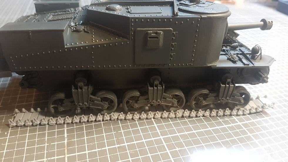

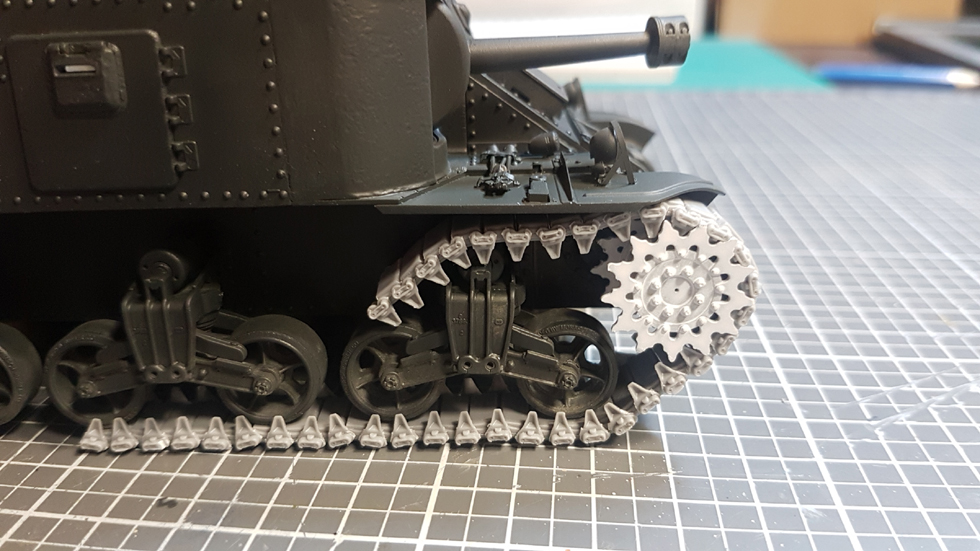

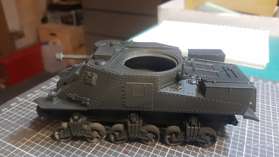

heute war mal wieder Airbrush-Tag. Als Erstes wurde mit Vallejo-Primer weiß grundiert:
Nach dem Trocknen kam dann Vallejo 71.056 PANZER DK GREY darüber:
Das dunkle Grau gibt so schöne Chipping-Flecken ;). Also darf das alles jetzt ordentlich durchtrocknen und dann kommt eine Schicht Mattlack als Schutz drüber.

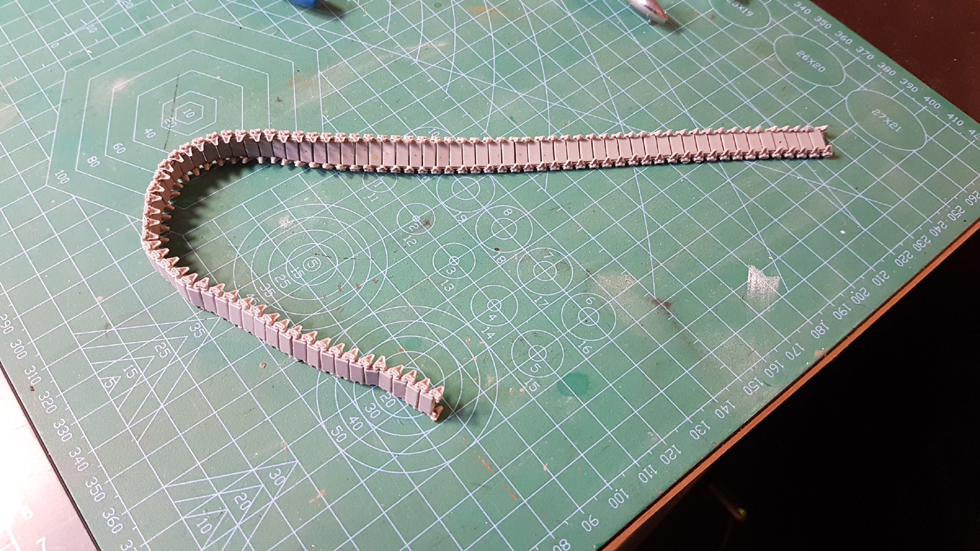

Die Kette hat mittlerweile eine Länge von knapp über 15cm. Das sind 36 Kettenglieder á 4 Bauteile :verrückt: :
So zeigt sie sich unter dem Panzer:
Auch die Beweglichkeit ist gegeben. Nicht dass ich sie brauchen würde, wird ja ein Standmodell, aber bei der Montage wird es leichter:
Wie es hier dann weiter geht, ob Lack, Turm oder Kette, das zeige ich euch beim nächsten Mal.

Die Kette macht sich schon mal gut und lohnt die Mühe und den Aufwand. :thumbsup: :thumbsup: :thumbsup:

Tolle Arbeit die du uns zeigst auch die Kette in dem Massstab weis mehr als zu überzeugen und ist dir sehr schön gelungen .
Die Idee mit dem Chipping ist Genial und zeigt das Du einen Plan hast bei dem was Du machst , freue mich auf jeden Fall wenn es weiter geht und wie Du beim lack weiter vorgehst .

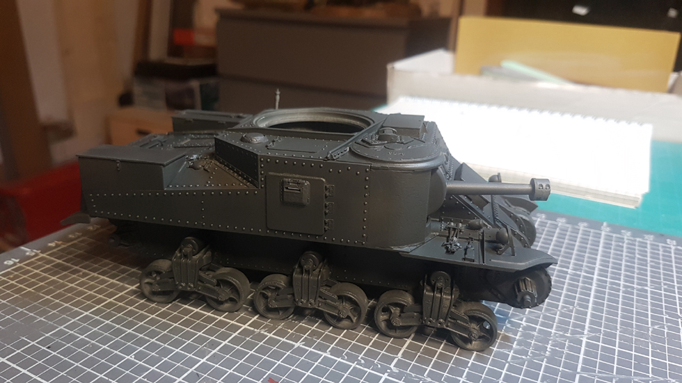

Moin Moin,,
nicht das jemand denkt der Bau vom M3 wäre eingestellt ... :du:

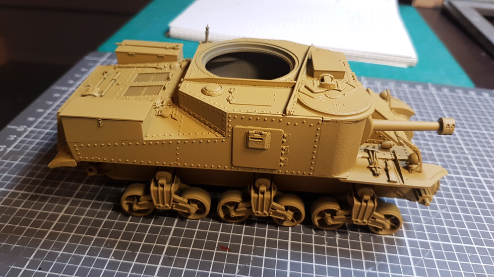

Ich hatte die gesamte Unterwanne mit meinem Vallejo Chipping Fluid gesprüht und nach ca. einer Stunde angefangen mit Vallejo 71.025 Dark Yellow zu lackieren. Ob das jetzt 100% historisch korrekt ist? Wahrscheinlich nicht, aber mir gefällt die Farbe ganz gut für einen Panzer der Alliierten 1942 in Nordafrika.
Soweit so gut, nur ging mir dann die Farbe aus :bang: :bang: Also musste ich erst neue bestellen und das hat ein bisschen gedauert. Gestern habe ich dann aber den Luftpinsel erneut schwingen können und so sieht der M3 jetzt aus:
Und da Farben auf jedem Monitor anders dargestellt werden hier nochmal mit einem Vergleichsstück:
Dann wollte ich mit dem Chippen anfangen. Also den harten kurzen Pinsel ausgepackt und losgelegt. Doch siehe da, da tut sich nichts :nixweis:
Durch die lange Zeit die zwischen dem Auftragen vom Chipping Fluid und der Farbe vergangen ist, hat sich die Sache erledigt :motz: Also werde ich jetzt doch mit dem Schwamm tupfen. Nicht schlimm, nur hätte ich mir die Grundierung mit dem Dark Grey sparen können :will:
Dafür ist auch schon die erste Kette fertig. Geschlossen habe ich sie aber noch nicht. Das mache ich erst nach einer Passprobe mit dem Laufwerk:
Als nächstes kommt ... :nixweis: Mal sehen. Turm? Chippen? Ich zeige es euch beim nächsten Mal.
