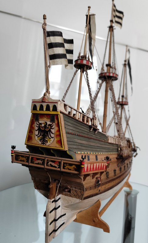

Wie Ihr sehen könnt, habe ich nun doch damit begonnen, meinen "Roten Löwen" zu takeln. Mal sehen, wie weit ich komme. Das Schiff wird keine Bramsegel bekommen. Das war Ende des 16. Jh. bei kleinen Schiffen nicht allgemein üblich. Ich bin noch unschlüssig, ob ich an der Kreuzmarsstenge ein Rahsegel anbringe oder die Stenge als Flaggenmast benutze.
74
Freitag, 11. April 2025, 23:36
Ich hatte nach langer Schaffenspause vor nicht allzu langer Zeit die Berlin aus dem alten Graupner-Satz gebaut.
Deine Modifikation gefällt mir richtig gut. Dann kennst du ja auch den Baukasteninhalt, der in den 70ern des letzten Jahrhunderts (hört sich verdammt lang her an) unter die Leute gebracht wurde und mit den heutigen Bausätzen nicht mehr zu vergleichen ist. Um so mehr erübrigt sich die oft gestellte typische Frage, welcher Bausatz von welchem Hersteller besser ist. Es baut immer noch der Modellbauer. ;)
Andreas
75
Samstag, 12. April 2025, 16:46
Hallo Andreas, u. a. war dein fantastisches Modell der Grund dafür, dass ich keinesfalls die "BERLIN" bauen wollte. Ich hätte mich in Anbetracht meiner limitierten Fähigkeiten bei einem Vergleich entweder geschämt oder geärgert oder auch beides... :will: Zu dem Uralt-Baukasten von Graupner muss man nichts sagen. Wahrscheinlich hätte ich vor 50 Jahren den Bausatz in die Ecke geschmissen, wie das der Vorbesitzer wohl auch getan hat. Beste Grüße Klaus
76
Freitag, 9. Mai 2025, 16:47
Kurz vor Eintritt in meine Sommer-Bastelpause schicke ich noch ein paar Bildchen rum, die den jetzigen Zustand des „Löwen“ zeigen, sowie ein paar Anmerkungen zum Modell.
Es wird über dem Lateinersegel kein Quersegel an der Kreuzmaststenge geben. Nach Auswertung vieler historischer Abbildungen glaube ich, dass im 16. Jh. nur große Schiffe, die Bramsegel führten, über ein weiteres Segel am Kreuzmast verfügten. Kleinere Schiffe wie der „Löwe“ kamen mit Marssegeln aus.
Hier geht’s um die „Wurst“.
Aus runden werden „dreieckige“ Juffern.
Hier ist jetzt das Schiff mit seinem „stehenden Gut“ zu sehen.
Zur historischen Einordnung meines Modells: Über das Äußere der 1597 in den Niederlangen erbauten sog. „Fregatte Roter Löwe“ ist nicht viel bekannt. Sie soll 120 Salzlasten getragen haben, das entspricht etwa 240 - 250 Tonnen. Hoeckel hat aufgrund dieser Angabe auf eine Länge von 28 m geschlossen (gemeint ist wahrscheinlich die Länge zwischen den Steven). Dann gibt es noch Angaben zur Bewaffnung und zur Segelausstattung. Alles Weitere ist nicht belegt bzw. vom damaligen Stand des Schiffbaus in den Niederlanden abgeleitet. So gesehen hätte ich mein Modell auch „Jolanthe von Utrecht“ nennen können.
Die Bezeichnung „Fregatte“ ist abwegig. Nach jetzigem Kenntnisstand möchte ich das Schiff auch nicht als Galeone, sondern eher als „Pinas-Schiff“ einordnen, ein kleines, relativ stark bewaffnetes Handelsschiff.
Ich habe mich bemüht, nichts zu bauen, was gegen Ende des 16. Jh. nicht allgemein eingeführt war. Deshalb fehlen z. B. die Kranbalken und eine Hecklaterne. Bei der Flagge der Stadt Königsberg bin ich wieder zum Hoeckelschen Entwurf zurückgekehrt..
Beste Grüße Klaus

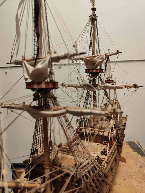

Hallo Isa, danke für deine Aufmunterung. Ich bin ein bisschen weiter gekommen. Die Blinde und das Vormast-Untersegel sind gesetzt und vollständig getakelt, d. h. mit Fall und Hanger, Rack, Toppnanten, Brassen, Schoten und Halsen, Geitaue, Gordings, Nocktakel und Bulins. Ich habe mich entschlossen, das Schiff mit komplett aufgerollten Segeln auszustatten.
[attach][/attach][attach]596678[
[/attach]Es gab ein paar Probleme, weil ich manche Dinge zu spät bedacht habe, z. B. die Talje für den Niederholer. Das passiert, wenn man nicht exakt nach Bauplan vorgeht und nicht über die nötige Schiffbauer-Weitsicht verfügt. So hatte ich z. B. völlig vergessen, dass für das Fall der Vormast-Unterrah auch ein "Knecht" benötigt wird, den ich dann erst mit viel Fummelei auf der Back angebracht habe. Am Großmast ist es einfacher, da steht der Knecht ein Deck tiefer.

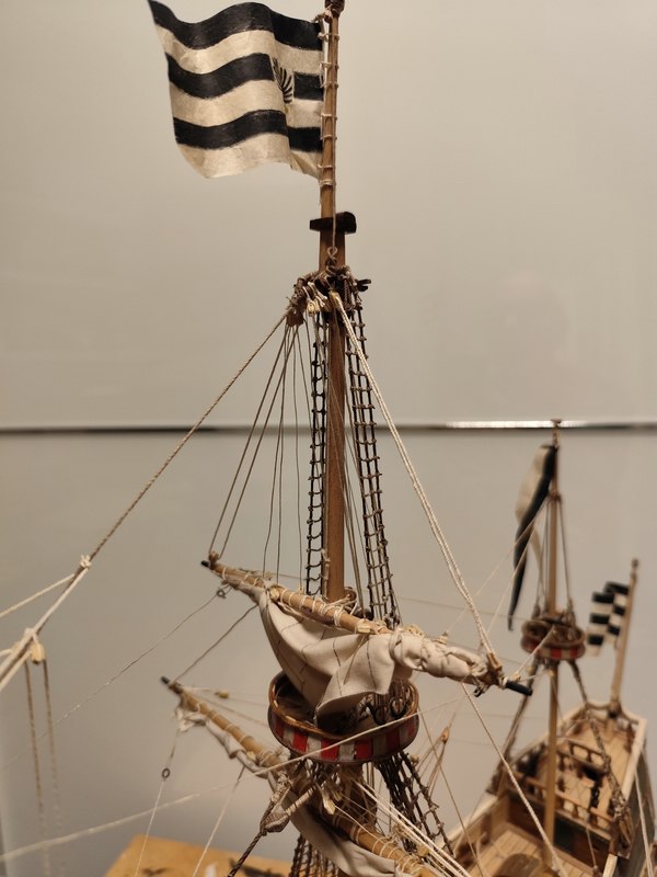

Donnerstag, 26. Februar 2026, 18:11

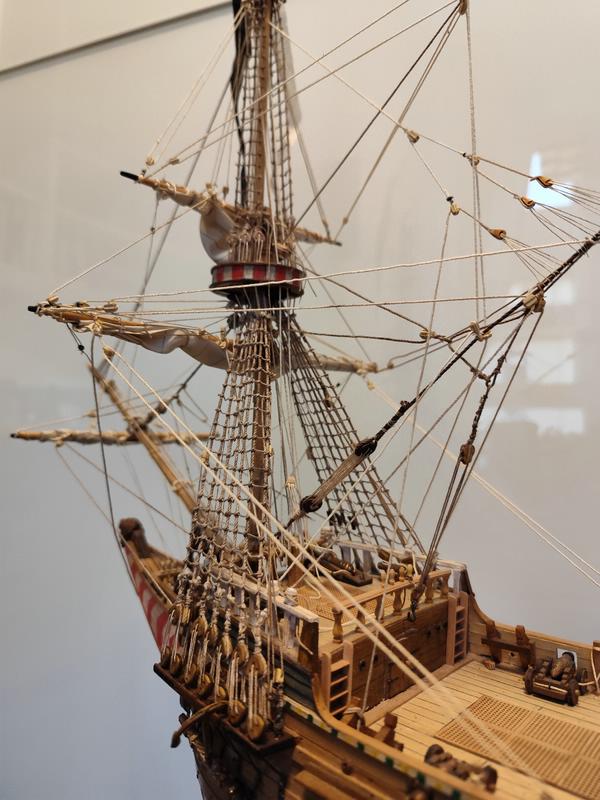

Hallo Isa, meine Aufzählung liest sich gescheiter als sie ist. Ich arbeite mich von Segel zu Segel durch Fachliteratur (Mondfeld, Anderson, Marquardt) und übernehme fast zwangsläufig deren Terminologie.
Nun bin ich mit dem Vormast fertig geworden und bin froh, dass mein Modell nicht auch noch Bramsegel hat. Diese vielen Leinen, Taue und was denn noch alles anzubringen und dann noch für jedes Tauende eine passende Belegstelle zu erreichen, fordert mich sehr. Zwei Erfahrungen habe ich gemacht: 1. So ein Rahsegler "frisst" Blöcke und 2. es kann gar nicht genug Klampen, Knechte und sonstige Belegstellen geben. Beste Grüße Klaus

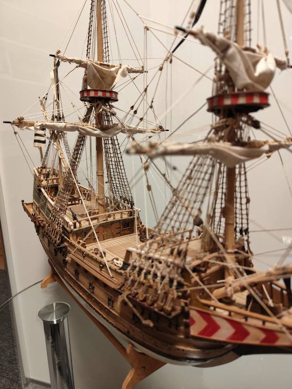

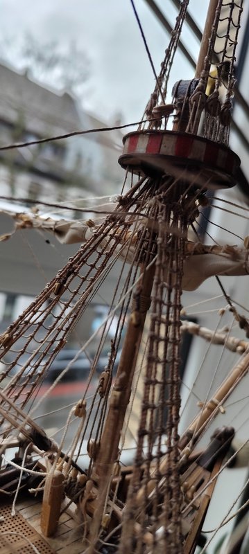

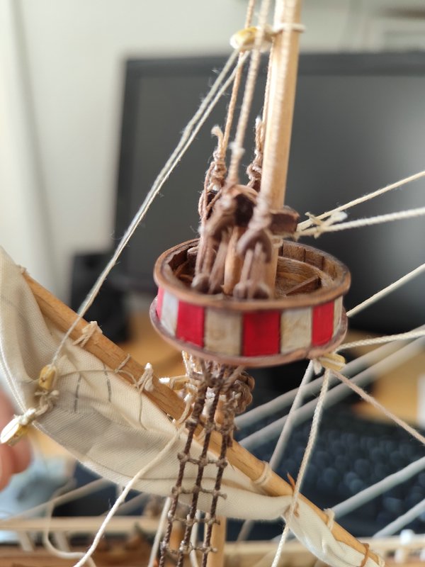

Mittwoch, 18. März 2026, 22:31

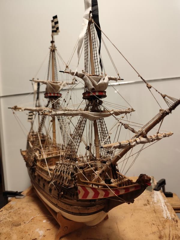

Tja, eigentlich wollte ich nur ein Rumpfmodell bauen... :( :( :(
Inzwischen ist der Großmast fertig geworden und ich habe etwas Routine beim Takeln der Rahsegel entwickelt. Leider hat mein Schiff nur drei Masten, und beim Besanmast mit seinem Lateinersegel ist wieder alles ganz anders. ;( ;( ;(

Mittwoch, 18. März 2026, 23:30
Richtige Entscheidung! Ein Segelschiff MIT Masten ist gleich um so vieles schöner. Toll was du aus dem ursprünglichen Rohbau gemacht hast :thumbsup: :thumbsup: :thumbsup:

Montag, 23. März 2026, 15:39
Du hast völlig recht Matthias, und ich bin auch nicht unfroh über meine Entscheidung, wenn auch das Platzproblem bleibt.

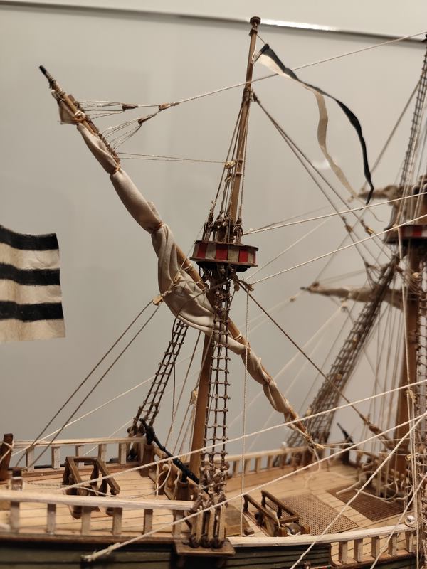

Als nächstes musste die Besanrute montiert werden. Dazu habe ich immer wieder bei Mondfeld und Anderson nachgelesen, und ich bin mir trotzdem nicht sicher, ob ich das Zusammenwirken von Rack und Fall richtig verstanden habe. Ich habe das jetzt so interpretiert, dass eine Schlinge der Rackleine über das Fall gelegt wird, damit die Rute dichter an das Rack geholt werden kann. Wenn die Rute gefiert oder geschiftet werden sollte, hat man die Rackleine gelöst. Falls das nicht stimmt, ich lerne gern dazu, wenn ich auch am Modell jetzt nichts mehr ändern möchte. Aber man sieht so ein Detail ohnehin kaum.
[attach][/attach]
Die Führung des Falls durch ein Scheibgatt statt mit einer Blocktalje wäre einfacher gewesen, aber dann hätte ich den Fallknecht vor dem Besanmast aufstellen müssen, und dort ist kein Platz dafür.
Die untere Spitze der Rute wird über Blöcke an den Großwanten ausgerichtet.
Die Rute wird im Moment vom Geitau und den Gordings hoch gehalten, die entdgültige Position wird durch eine Dirk erreicht.

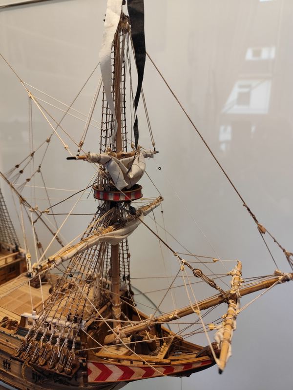

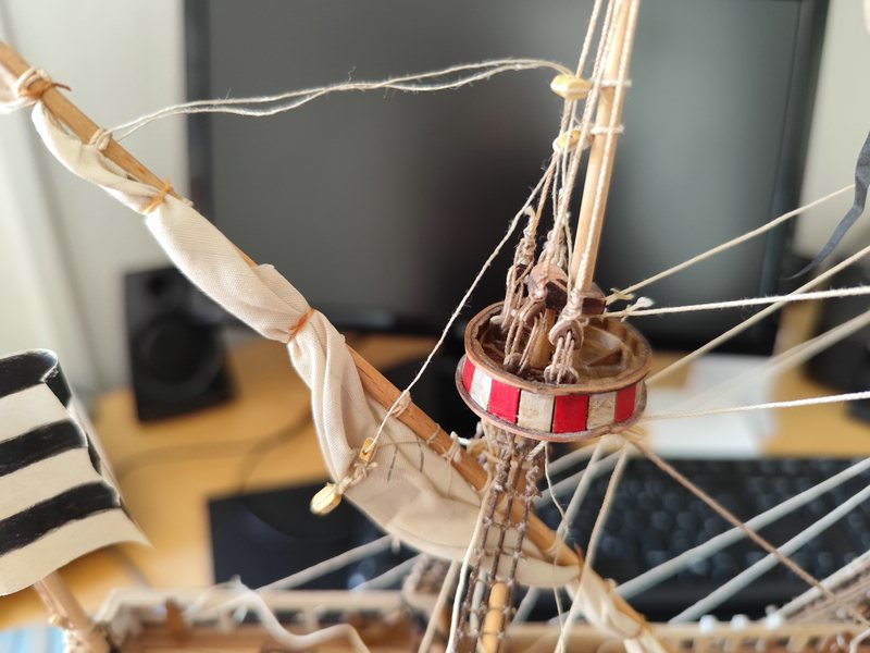

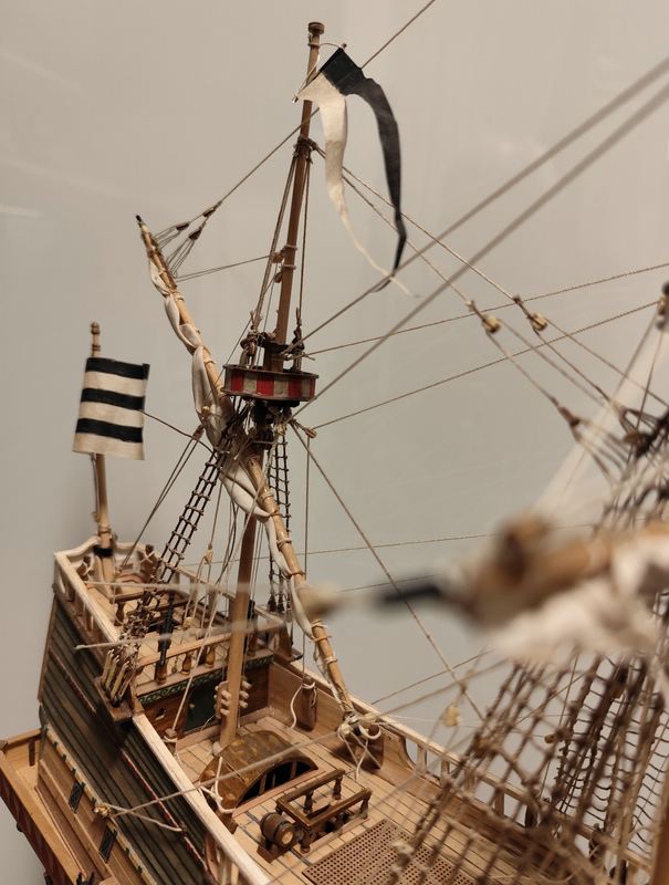

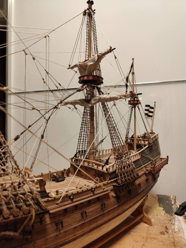

89
Donnerstag, 26. März 2026, 22:14

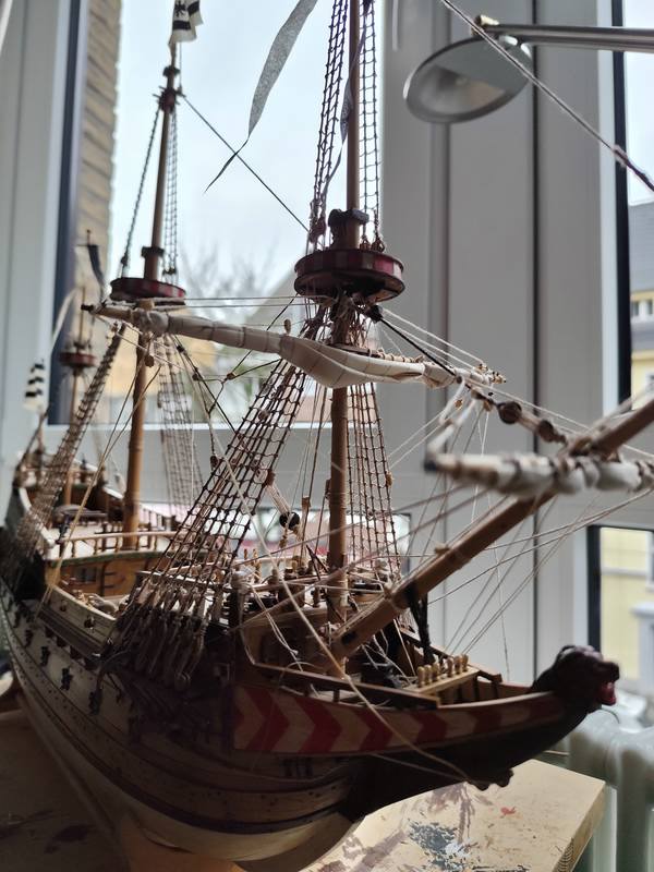

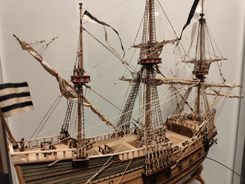

Das Projekt "Berliner Löwe" nähert sich der Zielgeraden. Das laufende Gut "steht".
Die Dirk wollte ich zunächst zur Besanstenge führen und dann am Mastfuß belegen. Das schien mir die logische Lösung zu sein. Aber dann las ich bei Anderson, dass die Dirk bis etwa 1625 vorbei an der Besanstenge zur Großmaststenge geführt wurde. Auch Kirsch hat bei seiner Stockholmer Galeone diesen Weg gezeichnet. Also geht meine Dirk jetzt zum Großmast und wird dort am Mastfuß mit einer Talje belegt.
Danach war nur noch das Schot übrig.
Das war's vorerst. Im Herbst geht es weiter. Beste Grüße Klaus

Freitag, 27. März 2026, 07:22
einfach nur großartig :love:
Ich freue mich auf den Herbst und die finalen Bilder ...
