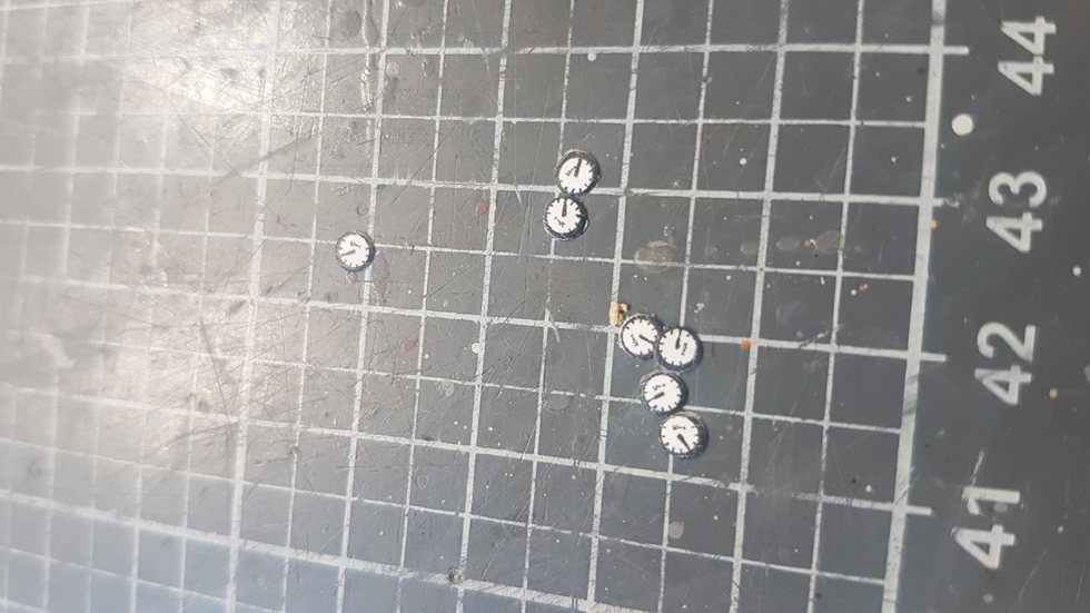

Als Erstes ein paar Armaturen auf Decalfolie gedruckt:
Und mit der Lochzange ausgestanzt. Gar nicht so leicht, die kleinen Dinger (⌀ 3mm) blind zu treffen:
Ich finde, auf den vorbereiteten Manometern kommen sie aber ganz gut zur Geltung. Viel wird man davon in den Tiefen des Führerstandes leider nicht mehr sehen :S :

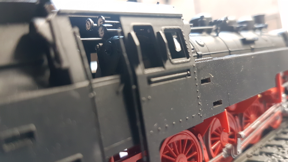

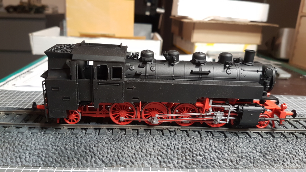

Gestern habe ich mir mal die Sache mit der krummen Lok angeschaut. Die Rückwand vom Führerhaus, mitsamt den angeklebten Türen wird in den vorderen Teil geschoben:
Durch die Türen und ein bisschen zu viel Farbe passte das nicht mehr ganz. Nachdem ich das ein wenig Farbe an den entsprechenden Stellen abgekratzt und untenrum, an zwei Anbauteilen, ein wenig weg geschliffen habe flutscht die Rückwand problemlos auf den Rahmen. Mit Kessel und Vorderteil zusammen ist es ein wenig mühsam und bedarf deutlich mehr Kraft. Da muss ich die Reibungspunkte noch identifizieren und ein wenig nacharbeiten.
Leider hat die Lok bei meinen Aktivitäten ein wenig gelitten ;( Die zwei Bügel um die Lampen und eine Kupplung haben sich verabschiedet und liegen jetzt in einer Schachtel, um am Ende wieder angeklebt zu werden. Auch auf dem Lack hat die Aktion ein paar Spuren hinterlassen, da muss aber eh nochmal ein Schicht drüber wenn die Teile für den finalen Zusammenbau bereit sind.
Und so sieht es jetzt aus. Schon deutlich besser als am Sonntag:
Auf dem Gleisbett erkennt man Schattierungen in verschiedenen Grautönen, die ich am Sonntag auch gemacht habe. Oft nur ein wenig übernebelt, sonst in kleineren Bereichen mit kurzen Stößen gearbeitet. Da wird als nächstes mit in Wasser gelösten Pigmenten bzw. mit Plakawasser weiter gemacht, um ein wenig Tiefe zwischen die einzelnen Schottersteine zu bekommen. Das zeige ich euch dann aber beim nächsten Mal.

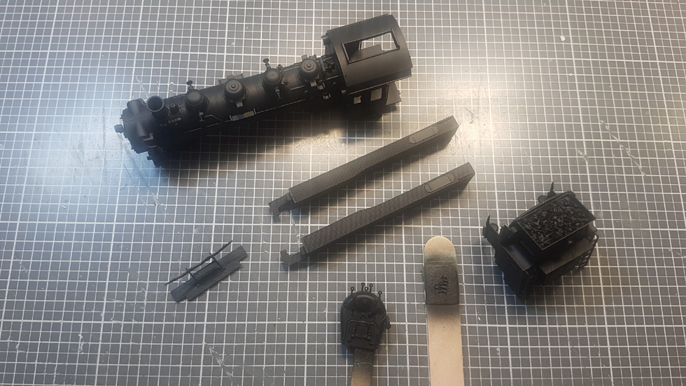

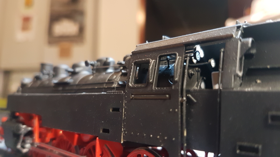

gestern habe ich der Kohle ein Wash mit Tamiya Weathering verpasst. Zuerst einen Überzug mit Gun-Metal, mit einem nassen Pinsel aufgetragen, dann ein wenig Silver mit einem mäßig feuchten Pinsel. Nach dem Trocknen dann nochmal mit ganz wenig Snow und Soot trocken drüber gegangen. Heute gibt es dann nochmal ein bisschen Plakawasser um Tiefenwirkung zu erzielen:
Hier noch ein Bild neben dem Kessel um den Unterschied zur schwarzen Farbe besser zu zeigen:
Im Anschluss habe ich die Rückwand des Kessels eingeklebt und die vorbereiteten Manometer gesetzt. Auf dem Foto wirken die Decals irgendwie "aufgesetzt". Am Modell sieht es nicht so aus :nixweis: :
Die Leitungen die außen nach vorn an den Kessel gehen sind brüniert:
Noch sieht man sie von oben, da kommt aber auch ein Deckel drauf :will:
Aber durch die Fenster an der Seite bzw. an der Türe wird man noch ein bisschen was erkennen können:
Und nachdem die letzten "Hemmstellen" beseitigt wurden, passen Kessel und Führerhaus jetzt auch bestens auf den Rahmen:
Jetzt geht es weiter mit dem Altern des Führerstandes bevor dieser mit der Rückwand verklebt wird. Davon erzähle ich euch beim nächsten mal.
P.S. der Grobian war ganz feinfühlig: Die Bügel sind schon wieder dran 8)

Aber mit dem Dach stimmt noch was nicht wenn man ds von der Seite betrachtet, sollte es in einer geraden Flucht, mit dem Kessel sein und bündig mit dem Kohlekasten abschließen. Bei dir Zieht das Dach aber den ganzen Fahrstand, mit in die Höhe.
Da wirst du noch etwas Nacharbeiten und justieren müssen.
77
Mittwoch, 24. August 2022, 10:14
Ja, das scheint etwas schief zu sein. Aber das ist ja auch noch nicht Endmontiert und ich gehe deshalb davon aus das der Kohlekasten noch nicht in der richtigen Position sitzt. Und das Dach somit auch nicht.
Die Kohlen kommen wahrlich gut, man braucht also nicht unbedingt Zubehör-Kohle aus dem Fachhandel :) .
78
Mittwoch, 24. August 2022, 10:41
Danke Bernd :hand:
Ich bin mir auch gar nicht sicher ob die Kohle aus dem Fachhandel wirklich so nach Kohle aussieht oder nur schwarz lackiertes Granulat ist? :nixweis:

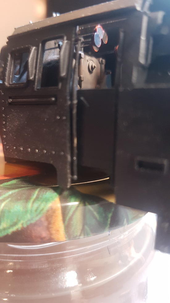

Hier liegt eine optische Täuschung vor 8)
Das Dach ist ein Bauteil zusammen mit dem Fahrstand. Das ist schon an den Kessel geklebt. Dach und Kessel sitzen in einer Flucht, erkennbar am Raster der Unterlage:
Das Problem ist, das die Verbindung Kohlekasten - Fahrstand ein wenig "mechanische Überzeugungsarbeit" benötigt. Schön zu erkennen an der mit Pfeil markierten Stelle ohne (links) und mit (rechts) Druck von außen:
Wird die Kombi ohne Druck (Fahrstand - Kohlekasten) auf den Rahmen gesetzt erscheint das Ganze wie ein Knick bzw. als wenn das Dach den Fahrstand nach oben zieht:
Mit entsprechenden Druck ist alles so wie es gehört:
Man muss nicht stark drücken, nur ein ganz klein wenig. Also nichts was der Klebstoff nicht halten könnte. Hinterher bleibt dann nur ein kleiner Spalt zwischen Kohlekasten (rot) und Dach (grün). Der Spalt ist dann der helle Strich in der Mitte:
Den kann ich aber Problemlos mit Putty spachteln und dann ist alles in bester Ordnung 8) Hoffe ich 8)

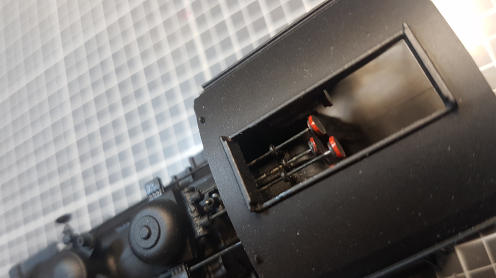

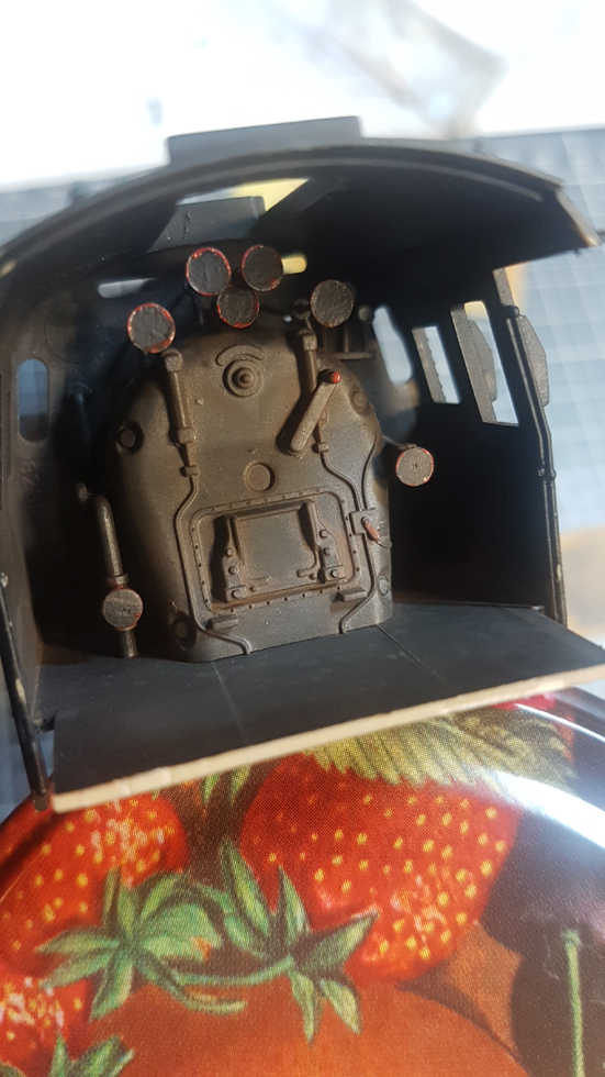

Ich möchte jetzt nicht als Klugscheißer auftreten, aber auf einen kleinen Fehler möchte ich dich doch aufmerksam machen.
Auf deinen heutigen Fotos kann man gut die Betätigungswellen für die Ventile die sich rechts und links am Speise- und Dampfdom befinden sehen.
Da hast du wohl im Übereifer am Wellenende im Führerstand statt eines Handrades ein Manometer angebracht.
Da es aber bis jetzt wohl niemandem aufgefallen ist, würde ich es auch so lassen.

Da hab ich wirklich aus purer Unwissenheit Manometer aus den Handrädern gemacht :motz:
Aber noch ist das leicht zu ändern. Da kommt einfach schwarze Farbe auf die Manometer bzw. die Declas wieder ab 8)

Wie versprochen noch ein paar Bilder.
Auf die Kohle kam noch ein bisschen Ruß und Plakawasser. So lasse ich sie jetzt.. naja ... vielleicht noch einmal mit schwarzen Pigmenten drüber, um den Glanz ein wenig zu mindern:
Dann die Handräder, die einst Manometer waren. Gar nicht so leicht, mit 10/0er-Pinsel durch die Fenster und Dachöffnung zu lackieren. Selber schuld :will: :
Der Fahrstand hat ein wenig metallischen Glanz, Staub, Ruß und Rost bekommen, die Handgriffe zuvor auch einen Tupfer rote Farbe:
Die Rückwand. Sehr schlicht gehalten. Ich spare mir aber das Scratchen von irgendwelchen Details, da man durch die Fenster eh nichts davon sehen würde. Also auch hier Rost, Ruß und Staub:
Und was man durch die Fenster davon noch sieht:
Fahrstand und Kohlekasten haben einen kurzen Sprühstoß Klarlack (matt) aus der Dose bekommen, um die Pigmente zu fixieren. Morgen werde ich die zwei Teile dann zusammen kleben und die angesprochenen Spalte verspachteln. Danach dann nochmal Farbarbeiten am Kessel. Aber eins nach dem anderen...

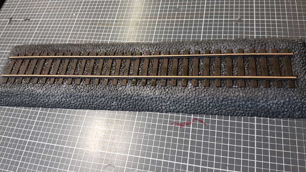

Heute habe ich mich, unter anderem, um das Gleisbett gekümmert. Diverse Kreiden zu Staub zermahlen, nass und trocken aufgebracht. Tamiya Weathering-Farben, für die Schwellen Revell AQUA 84 Lederbraun und darauf AK301 Dark Wash for Wood Decks:
Noch sind die Schwellen feucht, aber ich denke, es geht schon mal halbwegs in die richtige Richtung:
Als Nächstes kommen die Schienen und noch viel Alterung auf das Gleisbett.

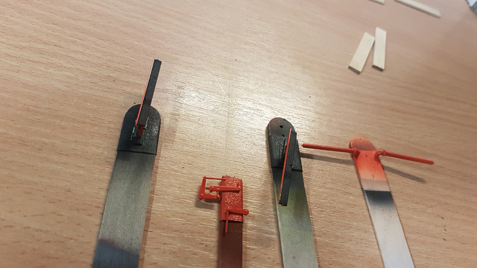

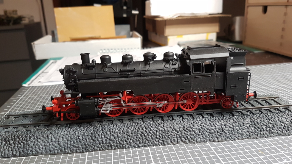

Weiter ging es mit der Lok. Es gab nochmal eine Runde Airbrush und dann wurde geklebt. Das ist jetzt alles fest zusammen:
Hier die letzten sechs Teile plus ein Handrad (ja Bernd, ich bin ein Grobian ;) ), die auf die Montage warten.
Und hier die übliche Stellprobe:
Es folgt die Endmontage und nochmal ein paar Lackausbesserungen, bevor es eine Schicht Klarlack vor dem Altern gibt.
Davon erzähle ich euch aber erst beim nächsten Mal.

Was das Gleisbett angeht:
Du kannst es ja neu einschottern. Gibt ja so viele vorbildgetreue Gleisschotter. Ich finde das von Busch für märklin c-gleis ganz gut.
