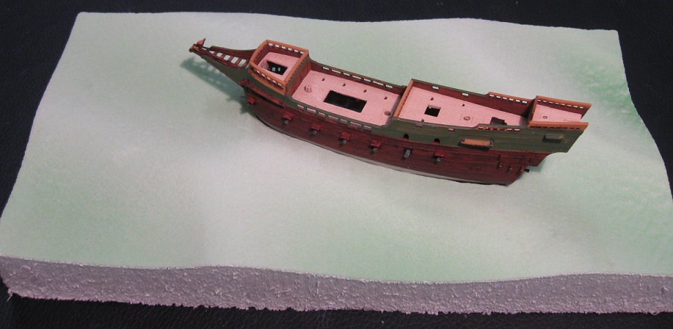

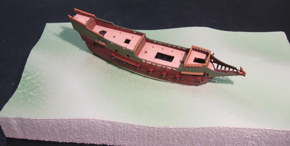

Messing wär mir auch lieber, mal schaun. Ich habe mir den Plan des Schiffes in der Größe des Modells ausgedruckt und vergleiche und überlege.
Eine weitere Baustelle: das Modell wird ja ein Wasserliniemodell und soll später auf einer Wasserfläche stehen.
Dafür habe ich Styrodur zugeschnitten und mit dem Heizluftfön eine Dünung (Schwell) eingearbeitet,sowie den Rumpfausschnitt vorbereitet. Letzteres sollte man ja bekanntlich machen bevor das Modell zu empfindlich zum einpassen ist. Also bevor Joerg es vergessen könnte, macht er es lieber sofort!

Eine ganze große Dämmplatte hatte ich breits vor 10 Jahren, oder so, für ein anderes WL-Modell angefertigt. Aus den Resten dieser Dämmplatte stammt die obige Platte für die Revenge.
Hier wurde jetzt nur die Vertiefung für das Revenge Modell mit Teilunterwasserschiff mit einem Dremel/Proxxon und verschiedenen Fräsern vorgenommen.Da mein Modell gekrängt dargestellt wird und wegen der unterschiedlichen Höhen der Dünungsplatte ist die dadurch entstehende Wasserlinie sehr irregulär.
Die Dünung wurde damals mit einem Steinel Heizluftfön mit runder Düse hergestellt. Dafür den Fön bei niedriger Temparatur über die Platte halten und darauf warten das die Plattenstruktur unter dem Wärmepunkt einfällt, sich also ein Tal bildet. Das dann mit unregelmäßen Abständen über die Platte verteilt wiederholen. Bis das Ergenis gefällt. Man merkt schnell wenn die Temparatur zu hoch oder der Abstand vom Fön zu dicht über der Platte ist, dann platzt die Oberfläche auf. Das ist aber nicht schlimm, wenn die Obfläche noch mit anderem Material überzogen werden soll.

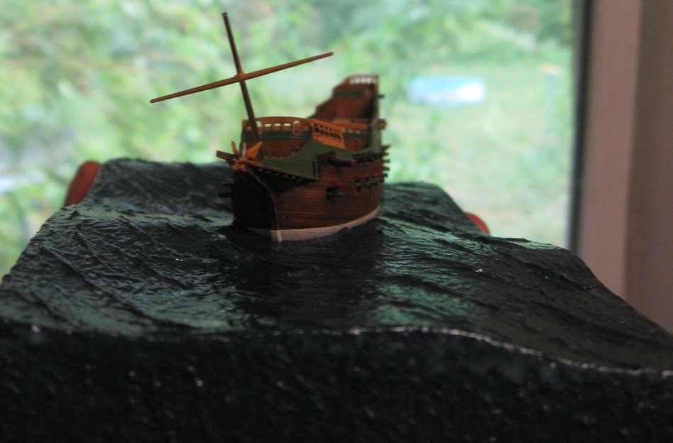

Über die Atlantik Dünung die in den Ärmelkanal drückt streicht nun ein leichter Wind.....
Auf die Dünung habe ich nun mit Wasser/Weißleimgemisch getränktes Klopapier gelegt, und diese dann, mit einem Pinsel in kleinere Wellen geschoben. Ob es gefällt, da bin mir noch nicht sicher.
Danach kam eine Lasur aus Vallejo Blaugrau und Blue Angels Blue drüber. Das Ergebnis ist auf dem Foto in der oberen Hälfte am besten zu erkennen, die ursprünglich weißen Wellen heben sich aber nach der Lasur ,gewollter Maßen nur noch leicht, aber ausreichend vom Rest ab. Diesen Effekt finde ich garnicht so schlecht in dem Maßstab.

Freitag, 1. Juli 2022, 07:36
Moin Joerg,
das von dir geschaffene Wellenbild überzeugt mich. Windsee auf einer auslaufenden Dünung ... passt :ok:

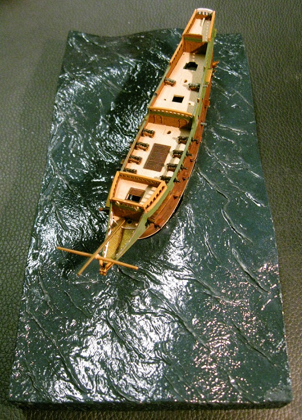

Freitag, 1. Juli 2022, 14:31
Bring Glanz in Deine Hütte!
Ne ich putze jetzt nicht, aber die Wasserfläche ist jetzt trocken und glänzt so schön.
Die Putzmittelfirma verspricht Glanz und liefert Triple Gloss Medium von Rayher DecoArt: Hochglanz wie ofenglasiert!
Entscheidet selbst ob das stimmt.

85
Samstag, 2. Juli 2022, 06:01
Moin Joerg,
Sieht schon sehr gut aus :thumbsup: :thumbsup: und so habe ich das Kanalwasser auch in Erinnerung,

Samstag, 2. Juli 2022, 12:20
Im Spiegeln der Sonnenstrahlen
wirkt das Wasser sehr echt.
