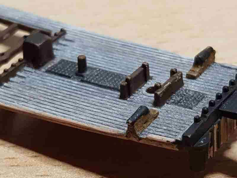

Hab ein bisschen weitergewerkelt.
Das Deck...neuer Versuch...bereits besser...Fortsetzung folgt (jetzt mit weisser Ölfarbe aufgehellt)
Zu zeigen wie es echt ausssieht ist schwiergig mit dem Licht...daher 2. Bilder...die Wahrheit ist irgendwo dazwischen.
Und die 2 Rumpfhälfte ist grob fertig. Jetzt kommt die Wasserlinie, keine Ahnung welche Grundfarbe...Grün / Braun / Grau ??? Vielleicht habt ihr eine Idee.

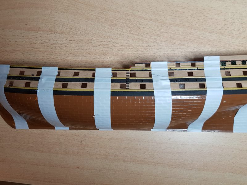

Habe jetzt die Washings auf die SUPERBE aufgetragen. Das Ergebnis ist eigentlich so wie erwartet. Zumindest weis ich jetzt wie das Mischungsverhältnis sich auswirkt. Sonst sehr viel zum Nachdenken wie so etwas zum jeweiligen Modell passt...natürlich könnte man auch noch nacharbeiten.
Auf jeden Fall für die Vic scheiden fast alle aus. Ich mache da anders weiter.
Kurz zu den Farben
Von Links nach Rechts:
-Schwarz...1/10 verdünnt
-Weiß...1/10
-Schwarz 1/5
-Weiß 1/5
-Braun 1/10
-Braun 1/5
Damit ist dieser Kurzausflug beendet.

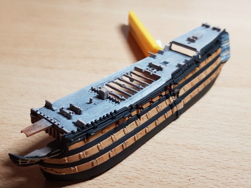

Anbei ein Zwischenstand vom Deck.
Der Stückmeister sagte, dass im Oberdeck nur eine Kanone stehen dürfe, der Rest sind Karonaden!!
Also wurden sie gekürzt…ist mir leider beim Entfernen der Abdeckfolie passiert.
Die neuen Enden kommen dann ganz zum Schluss wieder ran.
Für die Rümpfe habe ich mich entsprechend euren Ratschlägen entschieden.
Vielleicht ein kleines „Wisching“ mit Schwarz…und dann mit Weiss und Hellgrau aufhellen…
Robert

Die Rumpfteile lasse ich noch etwas liegen…jetzt im Sommer braucht die Ölfarbe deutlich länger
zum Trocknen.
Die Beiboote sind bis auf eine leichte Kantenbedohnung fertig.
Und für die Masten habe ich krimineller Weise das Nähkästchen meiner Frau geplündert. Nähnadeln
mit verschiedenen DM in 10tel Millimeter abstand wurden gefunden…ein äußerst
wertvoller Fund.
Den Rest der Nadeln bekommt meine Frau wieder zurück.
Das Ablängen und Abrunden der Masten und Rahen ist einfach, macht Spaß
mit Metall zu arbeiten.
Bin jetzt etwas unsicher ob ich nicht doch alle Masten mit Rahen voll setzen und takeln soll…vor
Anker liegend oder doch die Notbesegelung mit den kurzen Masten darstellen
soll?...Vorbereiten tue ich mal alles.
Robert
Und die Makroaufnahmen tun schon weh...
85
