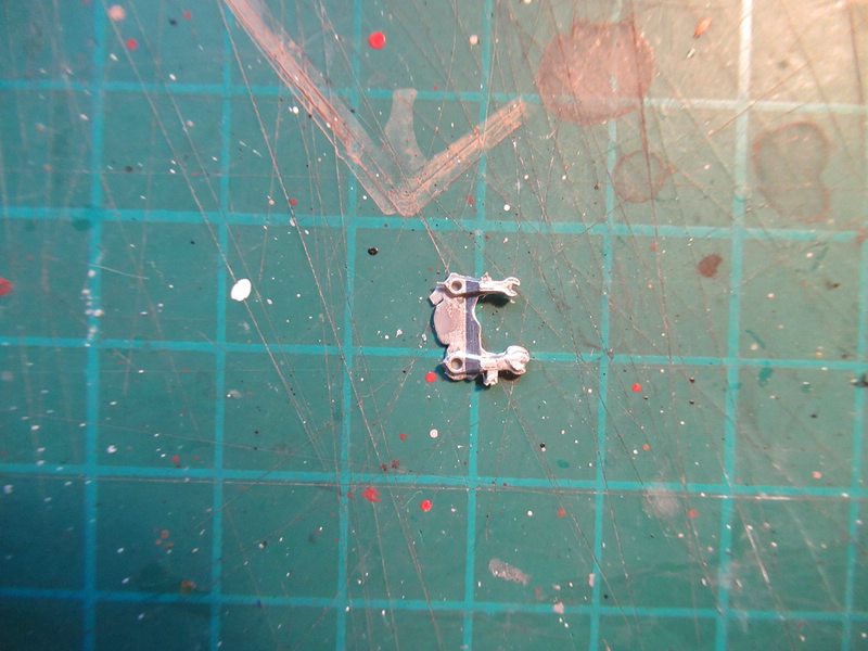

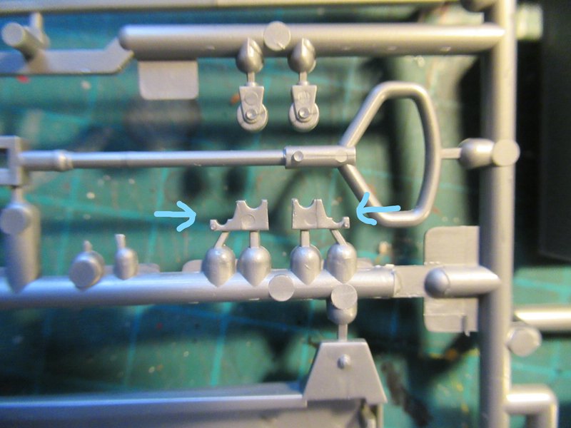

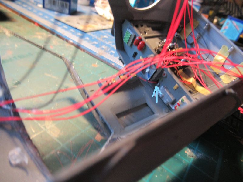

So . Eigentlich wollte ich nun mit der Tür anfangen . Aber gestern bin ich beim einkaufen durch die Spielwarenabteilung gegangen und hab ein DeLorean im Regal gesehen . Gebaut und aus dem zweiten Teil der Serie und irgendwie sah er anders aus am Heck .
Also nach Hause und Bauplan angesehen . Teile angeschaut und ja da ist noch was . Im ersten Teil lief der DeLorean ja noch Atomar und im zweiten Modernerweise mit Abfall. Die Teile also für den umbau sind da aber die Bauanleitung geht darauf gar nicht ein . :thumbdown:
Das verbaute Teil konnte ich zum Glück leicht entfernen ( hab da wohl etwas mit dem Kleber gespart .Im Bild nun Li. das neue und Re das ausgebaute Teil
und dann das neue Teil eingebaut .
zum Schluss kam noch dieses kleine Klarsichtteil dran und etwas Farbe
Ob das nun besser aussieht oder nicht :nixweis: ist wohl Geschmackssache ist aber auf jeden Fall etwas Stimmiger

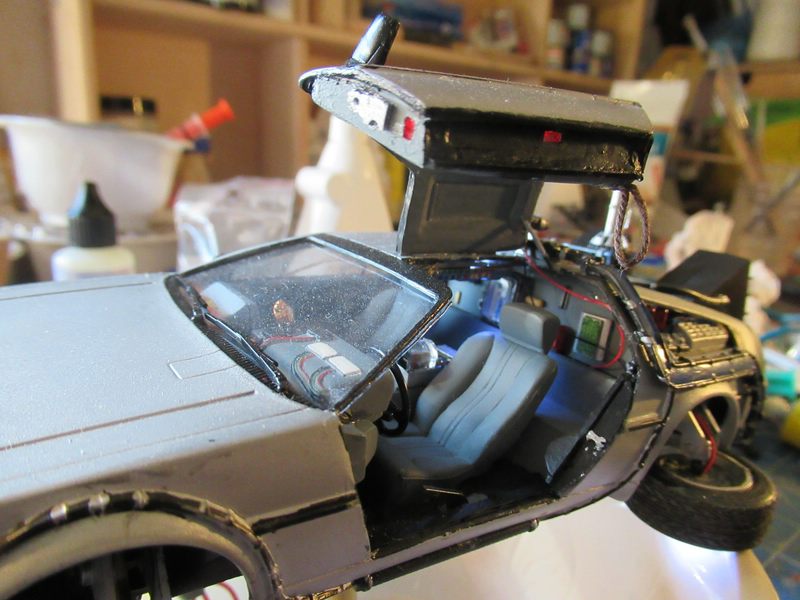

Also für die Tür hab mir rote LEDs bestellt . Also die Tür hat ja eine ziemlich breite Kante unten wie man ja auf dem Bild mit den offenen Türen sieht . Dafür hab ich mir ein stück Sheet zurechtgeschnitten
ein bißchen Farbe drauf und ein stück Klarsichtteil
das dann einfach mal zusammen geklebt und Prov. eine rote LED reingelegt
das dann mal angeschlossen und das sieht dann so aus
jetzt noch zwei Seitenteile und mal sehen wie es dann aussieht
Heiko

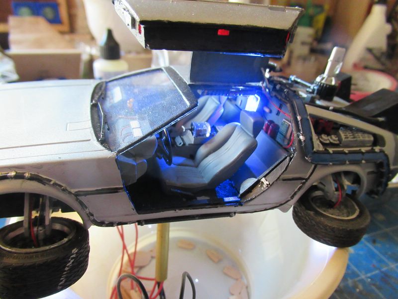

Donnerstag, 21. April 2022, 21:03
Moin zusammen
So . Weiter mit der Tür
als nächstes hab ich mir daa ein Seitenteil aus Sheet zurechtgeschnitten
eingeklebt und auch gleich die Türverriegelung mit angebracht und natürlich der Lichttest
einige unschöne Kanten hab ich dann mit Plastino bestrichen .
hier kam noch etwas Licht durch wo es nicht sollte
und dann noch das letzte Seitenteil .Das Kabel hab ich anschließend mit Schmuckstein Kleber verklebt .
und später auch mit Plastino bestrichen
und dann noch mal der Lichttest
Ich werde das ganze jetzt erst mal gut durchtrocknen lassen bevor ich die Tür weiter bearbeiten kann .
Projekt Tür ist auf jeden Fall so wie ich es mir vorgestellt habe . LED 13 ist verbaut und mehr kommt dann auch nicht mehr

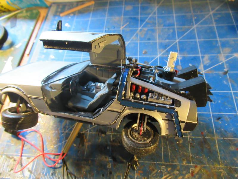

Da die Tür noch auf die Bearbeitung wartet habe ich mir nebenbei ein paar andere Teile vorgenommen .
Bemalt habe ich diese schienen die einmal ums Auto herum laufen . Das Blau ist laut Bauplan zwar nicht vorgesehen sondern Silber aber irgendwie finde ich das schicker
Ein Teil vorne vor die Stoßstange . Die Blinker sind aber trotzdem noch zu sehen
und ,nicht vergessen aber aufgeschoben , die Kästen am Heck angeschliffen
und noch die restlichen Schienen verbaut
soweit schon wieder

Nun Gestern war ich mit Anhang zur Konfirmation eingeladen war aber nicht ganz untätig hatte nur keine Zeit zum schreiben
hatte nur noch etwas die Tür bearbeit
und den Zierleiten etwas Farbe gegeben
Heute hab dann mal die Tür , auch wenn noch etwas Farbe fehlt , Prov. angebracht und die Kabel durchgezogen . Wollte unbedingt sehen wie den nun mal alles zusammen aussieht
Der Kabelbaum ist schon hefig . Eigentlich wollte ich die Kabel über eine Lüsterklemme zusammen führen und anschließen aber ich habe das ums Verrecken nicht hinbekommen . Irgendein Kabel ob schwarz oder rot fehlte immer X(
also alles auseinandergefriemelt ,die dünnen Kabel gekürzt und max drei Kabel auf ein dickeres gelötet .
dann wieder alles zusammen gebaut , ohne kleben und angeschloßen und endlich funktionierte alles

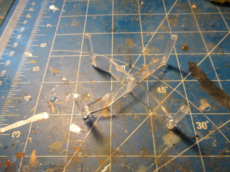

denn Ständer der im Bausatz mit dabei war werde ich nicht nehmen
ich werde diesen selbst gemachten nehmen . Messingrohr und eine Lenkscheibe die man z.B für eine Ruderanlage im RC Bereich verwendet

Das der Kreuzständer als Schwebebasis aussortiert wurde hast du richtig gemacht, der ist hierfür einfach nicht geeignet. Allerdings auch das Messingrohr nicht, das ist ja sichtbar. Klar, wegen den Kabeln ist das mit dem Schwebezustand nicht so einfach, wären die nicht fände ich einen Plexiglasstab besser. Aber leider gibt es keine unsichtbaren Kabel.

Den Ständer nicht zu benutzen ist vernünftig und im Baumarkt gibt es doch entsprechende Glasstäbe, auch Röhrchen durch die das Kabel verlegt werden könnte, was dann nicht so sehr ins Auge fällt.
Ansonsten guck mal beim Architekturbedarf nach dort wird es das auch geben, wenn du bei den Profilen guckst.

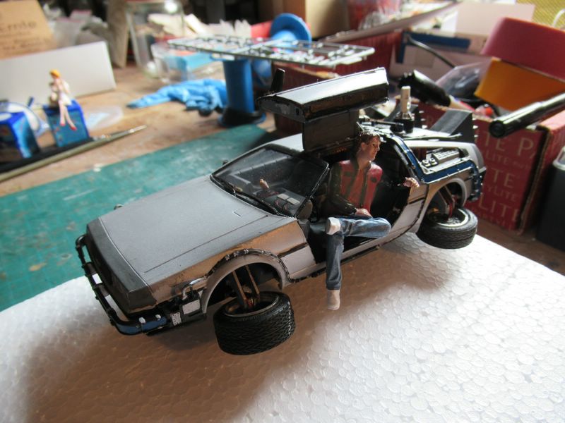

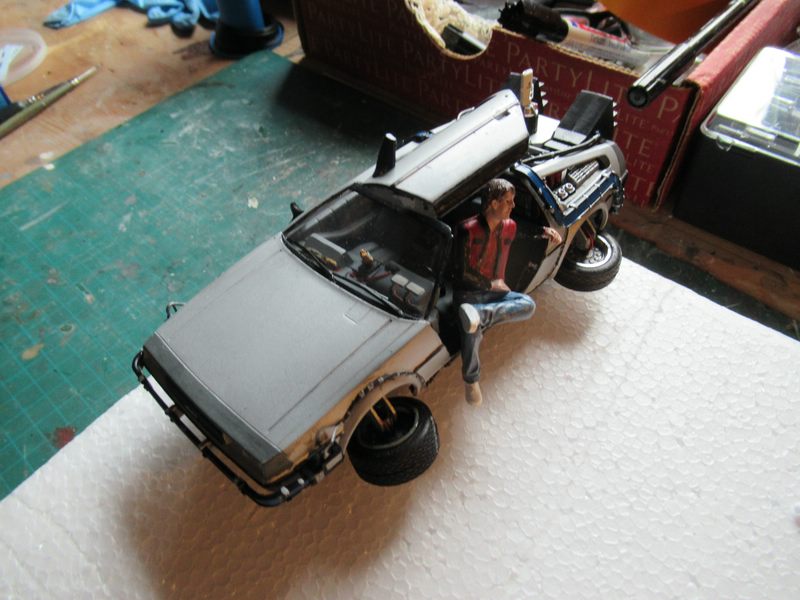

Dienstag, 26. April 2022, 13:17
Moin zusammen
Vielen dank euch und auch für die Tipps

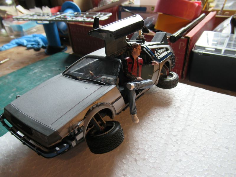

nu is ja mal so das der Delorean ja nur ein paar cm über den Parkplatz schweben soll
also so . Ich denk mal da ist das Messingröhrchen ganz ok da es ja später auch noch schwarz bemalt wird. Vielleicht kann ich noch was an dem Durchmesser machen aber das werde wir dann mal später sehen
nun ist die Tür fest verklebt und auch im Fahrzeug und am Schweller sind die Seitenteile dran
Das die LEDs so strahlen liegt wohl eher an meiner Kamera und an der Dunkelheit bei der Aufnahme . So grell ist das Licht gar nicht außerdem sind ja auch zwei LEDs im Innenraum . Ich muß auch gestehen das ich jetzt überhaut Ahnung hätte wie ich die Dinger auch noch Dimmen könnte :( :nixweis:
zum Schluss kam dann noch eine Schlaufe an die Tür damit man sie von innen auch wieder bequem zu ziehen kann
Ich Denke nun damit ist der DeLorean soweit fertig ^^
Es kann also mit dem Diner losgehen
Heiko

Mittwoch, 27. April 2022, 17:45
Moin zusammen
warum mein Bericht jetzt 1mal mit Bilder und 2mal ohne erschienen weis ich jetzt auch nicht :nixweis:
Ok Bernd da kann ich noch mal mit nem schwarzen Stift drüber und ja ich denke das Röhrchen noch etwas schwarz machen sollte dann reichen
Nun aber mal die Vorbereitung für den Diner
Dieses Bild haben bestimmt schon viele gesehen . Gibt es auch mit Hunden und normalen Personen . Daran werde ich mich ein bißchen Orientieren
hab nun erst mal eine Sperrholzplatte zur Stabilisierung auf das Styropor geklebt
und darauf eine Lage Trittschalldämmung ...
meiner Vorlage entsprechend mal die Umrisse eingezeichnet und mir mal Überlegt was ich denn so als Sitzplätze verwenden kann
Ich hab da noch alte Autositze. Daraus werden nun die Stühle und aus den Felgen möchte ich ein paar Tische machen
die äußeren Wände stell ich mir so vor . Ein paar Säulen , ein Stückchen gemauertes dazwischen und große Fenster ^^
So der Plan ^^
