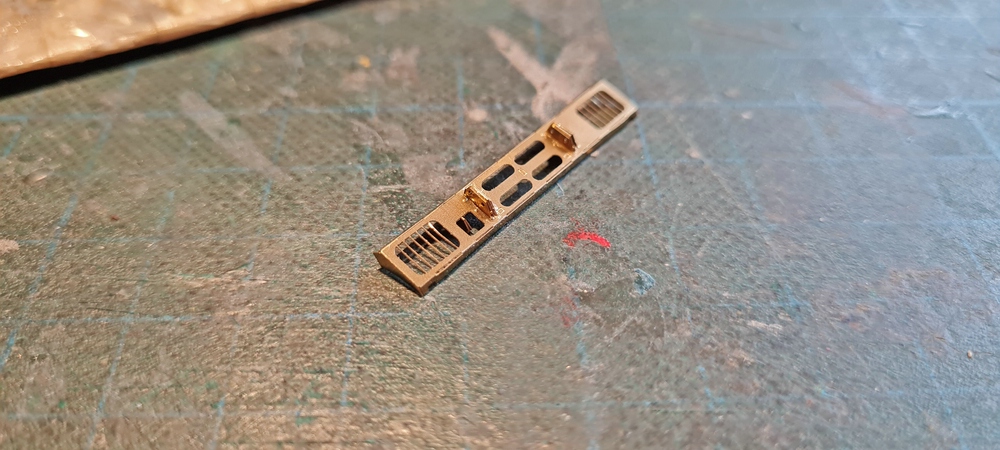

Gestern ging es dann doch erst mal um die Stoßstange, die ja fertig werden soll, sonst wird das nichts mit der Farbe.

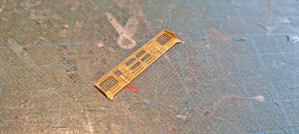

Das ist das Ausgangs PE-Teil dafür.

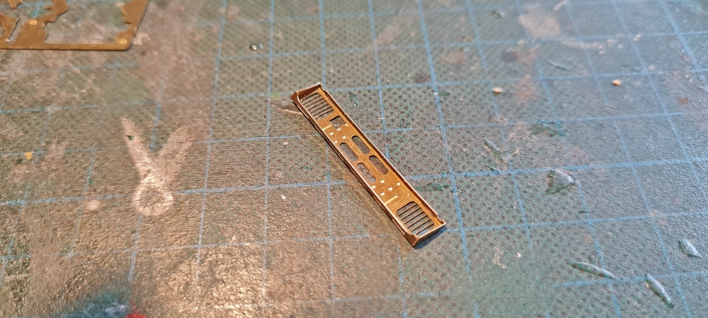

Zunächst erst mal die kleinen Seiten hoch gebogen und anschließend die langen Seiten.
Als nächstes wurden die Halterungen zusammen gebogen und eingeklebt, damit das fest ist bis zur Montage.

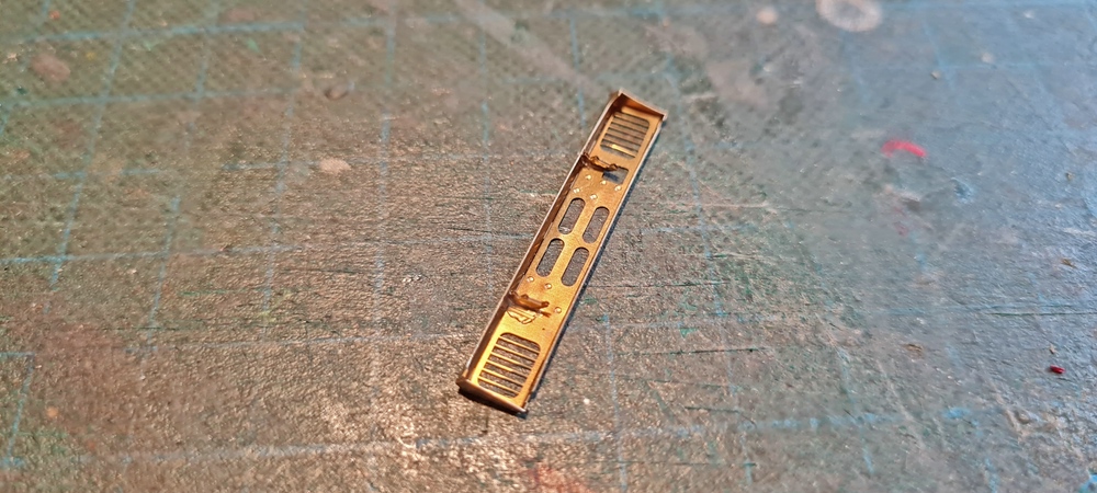

Nun mussten noch die Halterungen für die vorderen Schäkel gebogen werden, erst mal das Ausgangsteil und dann in der Längsrichtung gebogen.
Und das wird dann noch mal in der Mitte gefaltet.
Und dann von außen angeklebt.
Nach einer kurzen trocken Zeit konnte die Stoßstange montiert werden.

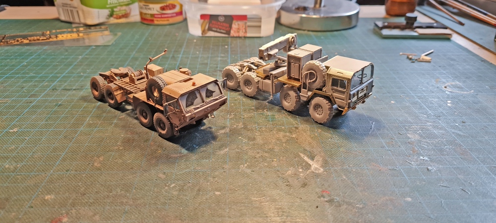

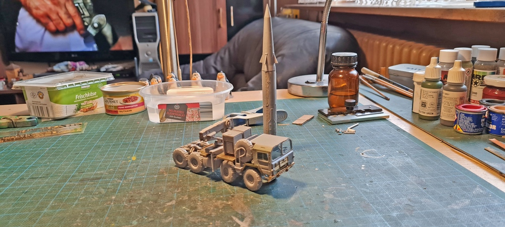

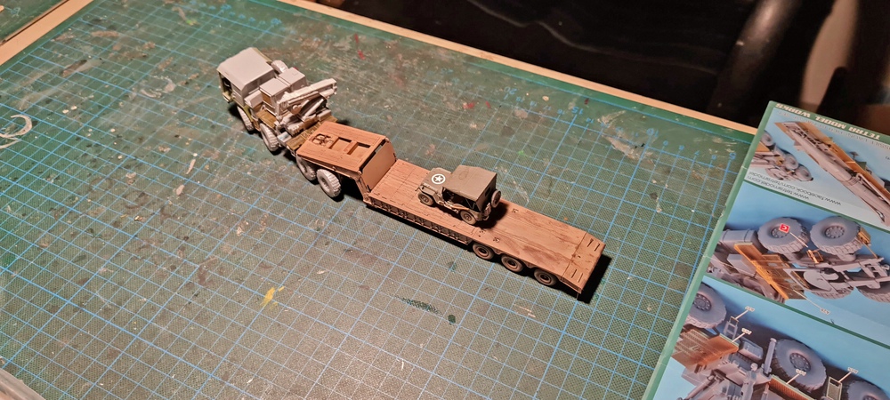

Nun durfte auch der M983, mal wieder mit ins Bild, der eine, der Oshkosh, eher eine elegante Erscheinung, flach und geduckt wie ein Gepard, kommt der Andere, der MAN, eher wie ein Löwe daher, Groß, Breit und fast schon ein wenig Protzig.
Da ändert auch der M870 Trailer nichts dran, aber sie passen auch gut zusammen der MAN mit dem Trailer.
Eine mögliche Beladung wäre hier nun ein weiterer Oshkosh.
Aber auch vertauschte Rollen sind gut vorstellbar.
Oder auch so eine Beladung könnte ich mir vorstellen, oder ähnliche Fahrzeuge, es müssen ja keine Willys sein. :grins:
Das war jetzt auch nur eine kleine Photoshop Spielerei, von gestern Abend, 4 kleine Willys habe ich auch nicht in meinem Bestand, das Ausgangsfoto sieht so aus.

Sauber gebogen und montiert :ok: . Die Stell-Ideen sind auch ganz Nett, besonders die mit den 4 Jeeps :love:

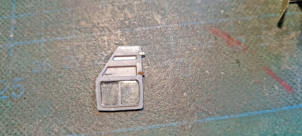

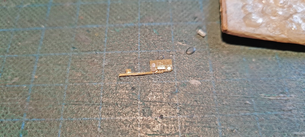

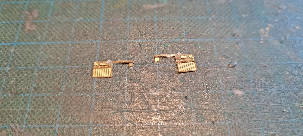

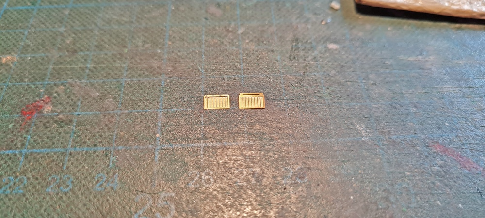

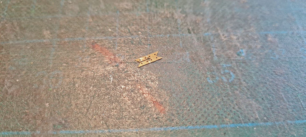

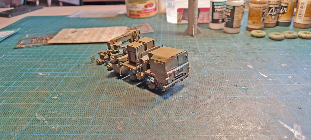

Und damit geht es jetzt auch weiter und hätte ich fast vergessen, das hier noch Türscharniere angebracht werden sollen, auch an der Klappe auf der linken Seite. Also erst mal 6 von diesen Kleinstteilen angebracht
Sieht zwar hier und da etwas schief aus auf den Bildern, sind aber alle gerade.

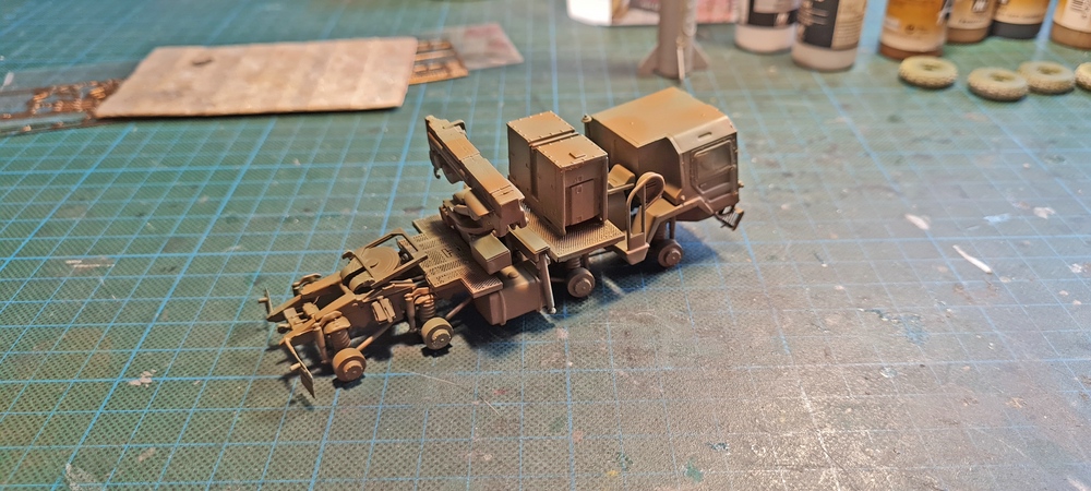

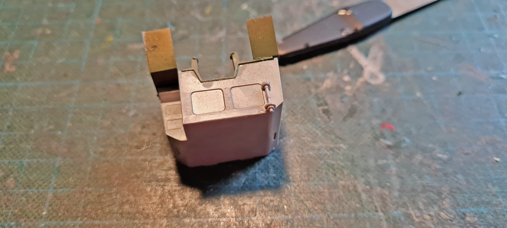

Nun waren die Rückleuchten mit den Schmutzfängern noch an der Reihe, hier soll zu erst etwas von den original Teilen entfernt und dann an die PE-Teile geklebt werden, siehe rote Kreise.
Aber warum was abtrennen, wenn man diese Teile später noch mal für was anderes gebrauchen kann. Nur einen Rundstab in diesem zwischen Durchmesser hab ich eigentlich nicht da, also erst mal auf die Suche gehen und bin fündig geworden. Bei meinem großen Wrecker, sind Stäbe von der Reling übrig geblieben, die so einigermaßen passen.
Zwar auch nicht haargenau der Richtige Durchmesser, aber für diesen Zweck hier geht das schon, ich denke mal das es die Tarnbeleuchtungen sind. Nun also zwei kurze Stück davon abgeschnitten, etwas zurecht gefeilt und angeklebt. Dazu dann noch ein Rückstrahler und die Leuchten selber.
Nun nur noch die Schmutzfänger selber fertig machen, hier wurde noch eine Kante oberhalb um gebogen.
Und nun waren die zwei Teile fertig nur etwas aushärten lassen.
Als nächstes wurden sie am Fahrgestell angebracht, mit Hilfe von zwei Klammern, die sie bis zum Aushärten des Klebers in Position hielten.

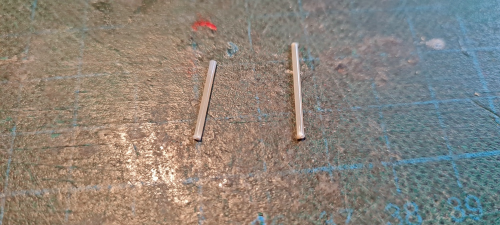

Dann habe ich die Lüfterwelle wieder gefunden, allerdings in der Küche und ich habe keine Ahnung wie sie da hingekommen ist, aber egal. :nixweis: :cracy:
Nur wollte ich das selbst Geschnitzte auch nicht mehr auseinander reißen, aber die Welle eignet sich gut für eine Halterung auf der man eine Randaleleuchte anbringen kann, also nur etwas angeschliffen und dann hinten links an der Kabine angebracht.
Jetzt muss ich nur noch eine Rundumleuchte finden die auch passt, oder selber machen, das sehe ich dann ja.

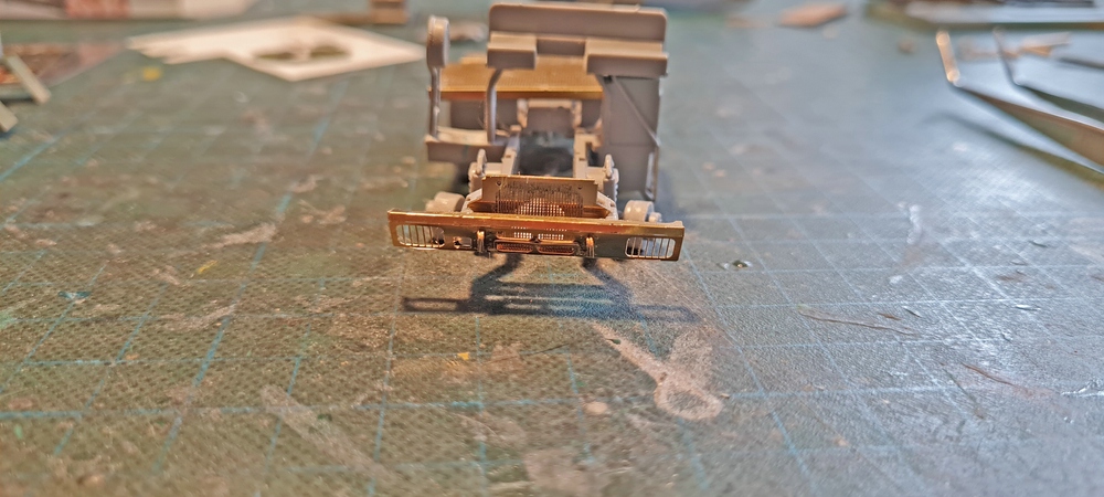

filigrane Teile sauber verbaut :ok:
Täuscht hier die Perspektive oder sitzt das vordere Gitter schief? Ich meine auch, dass im eingekreisten Bereich das rechte graue Teile weiter hoch steht als das linke? :nixweis:

Das täuscht Ingo, weil der Kran dahinter noch nicht so richtig passt, aber erst mal Grundieren dann den Kran anpassen und dann ist auch alles in der Flucht.

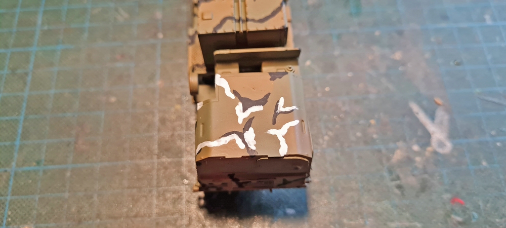

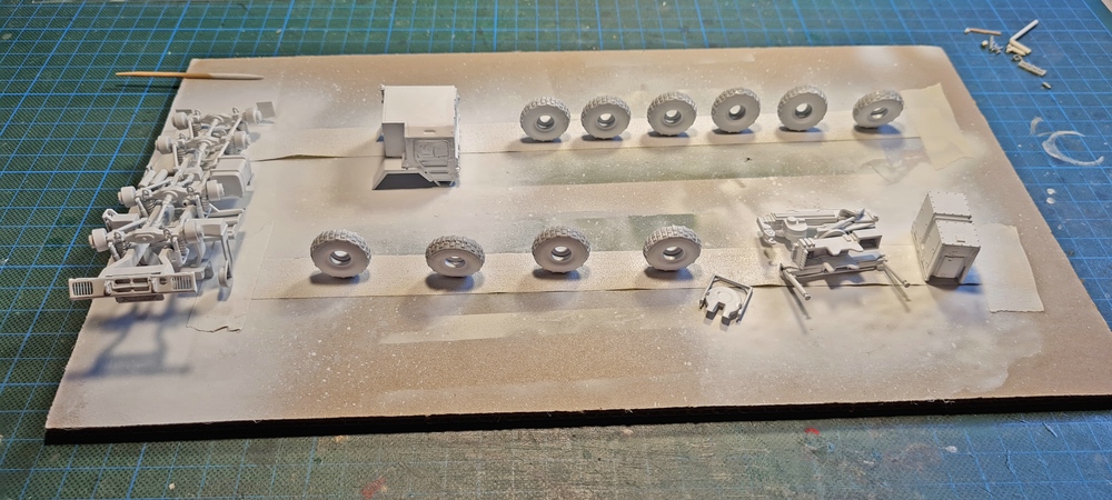

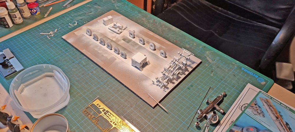

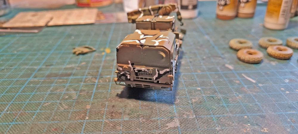

Gestern ging es dann mit der Lackierung los zuerst mal alles in Wintertarn, weiß lackiert, aber vorher noch die Scheiben maskiert, ich habe doch erst mal noch von eigenen zugeschnittenen Masken Abstand genommen und meiner Maskierflüssigkeit noch eine Chance gegeben.
Das schneiden der Masken an den Rändern war mir dann doch zu Heikel, die Gefahr die Scheiben wieder heraus zuschneiden, fand ich einfach zu groß.
Auch habe ich mal einen Versuch gestartet und habe die Tür, welche offen bleiben soll, mit der Maskierflüssigkeit erst mal eingesetzt.

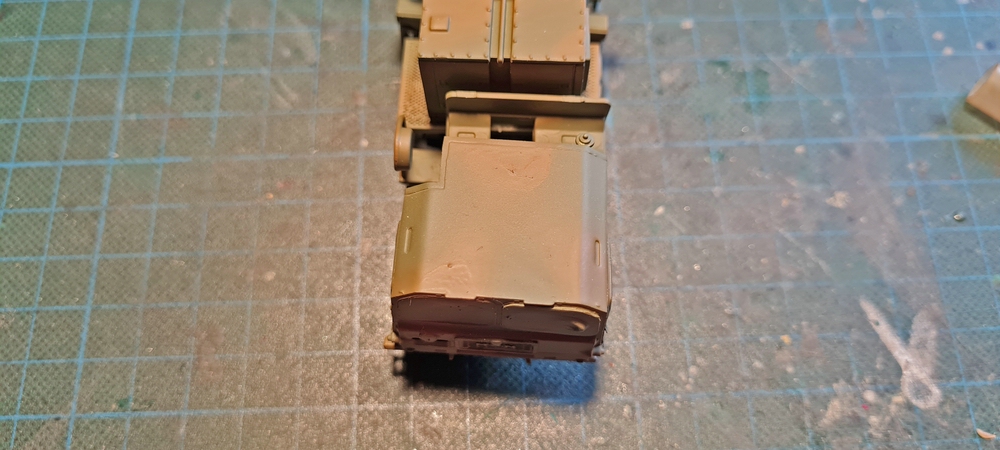

Dann konnte alles lackiert werden.
Und natürlich ist das kein Wintertarn, nur der Versuch eines kleinen Aprilscherzes. Ich habe nur noch die weiße Grundierung bekommen und jetzt extra noch mal Versandkosten bezahlen um wo anders zu bestellen, wollte ich auch nicht und recht schick sieht es ja auch aus.

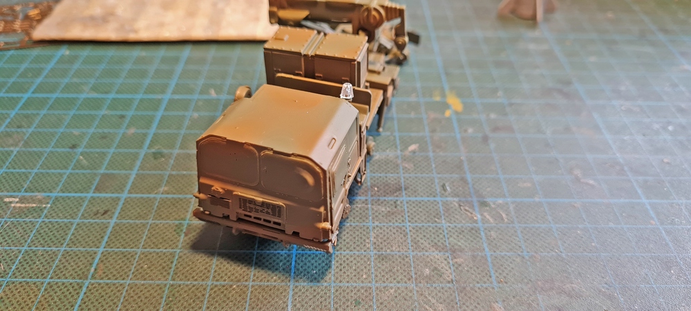

Und danke dir und damit ging es dann auch weiter, die erste Primärfarbe kam nun auf die Zugmaschine und die Felgen und zwar Vallejo US Dark-Green FS 71.289.
Hier direkt nach der Lackierung.
Und dann, noch lose zusammen gefügt, nach dem es soweit trocken war.
Mit dem Ergebnis bin ich schon mal sehr zufrieden und mit der Farbe auch, fast keine Geruchsbelästigung, kaum Sprühnebel und sehr einfach ging es auch noch, fast schon gemütlich. Warum ich das nicht schon früher ausprobiert habe? :nixweis: Keine Ahnung, aber wahrscheinlich Ignoranz und das festhalten an meinem alten Farbsystem, von dem ich mich einfach nicht trennen wollte!
Heute soll dann die Zugmaschine zusammen gesetzt werden und wenn es klappt noch die zweite Primärfarbe drauf kommen, aber immer schön langsam mit die jungen Pferde. :abhau:

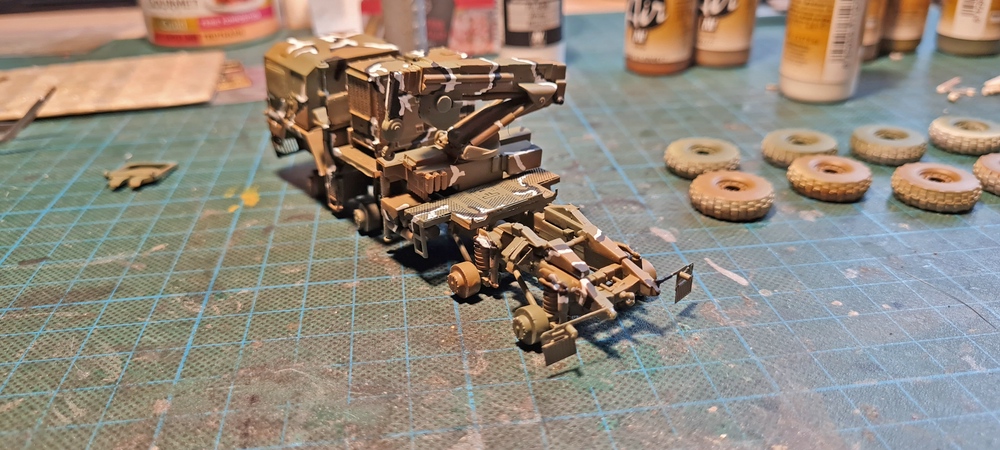

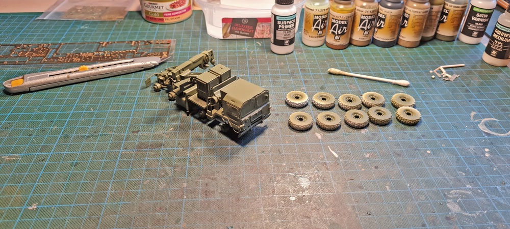

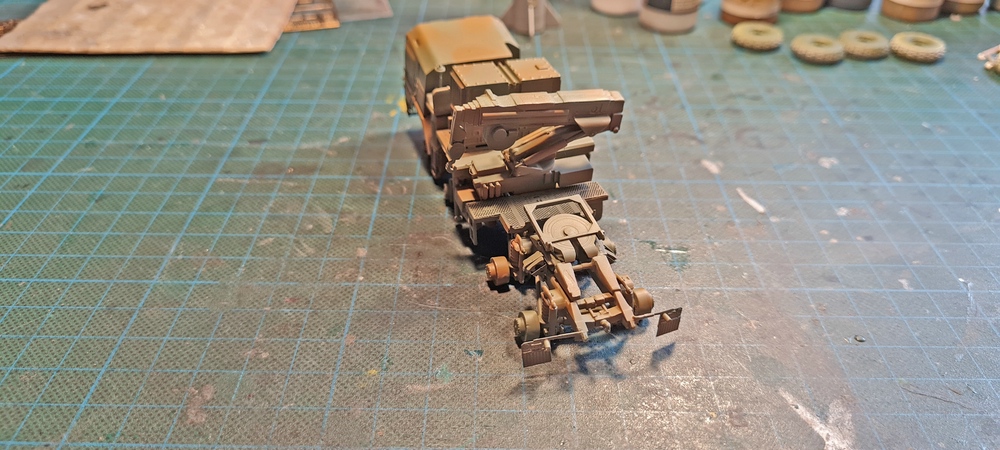

Weiter geht es nun mit der zweiten Primärfarbe, US Field Drab, FS 71.139. Ich habe nun Versucht hier Flecken mit Airbrush aufzubringen, was ich so in diesem Maßstab noch nie gemacht habe. Ich habe vorne rechts angefangen und mich dann nach hinten durch gearbeitet.
Dann auf der anderen Seite von hinten nach vorne durch gearbeitet.
Dann wurden noch die Hälfte der 10 Räder damit lackiert, wo von ich dann 9 Räder brauche, also 8+1. Hier sieht man die Farbe auch deutlicher als auf dem grün des Fahrzeuges.
Dann habe ich noch eine Rundumleuchte gefunden, die mir aber noch etwas zu groß erscheint, da werde ich noch etwas weiter suchen, oder mir selbst etwas machen, das muss ich dann erst mal sehen.
Die Sekundärfarben werde ich aber mit dem Pinsel anbringen, für die Pistole ist mir das viel zu klein und Abkleben will ich auch nicht.

Tolle Fortschritt-Fotos :ok: da bist ja richtig fleißig gewesen :)
Und ja, die Airbrush samt Maskierarbeiten hat ihre Grenzen... Hier beginnt der Pinselakt.
Gutes Gelingen :five:

sauber lackiert :ok: Ich bin auf das Gesamtergebnis gespannt ...
Kannst du versuchen, ein Bild zu machen, bei dem man die Übergänge ein bisschen deutlicher sieht? Danke im Voraus :hand:

So sehe ich das auch Ray :five: , aber ich bin mir noch nicht so sicher wie das dann wirkt. :nixweis:
Danke dir Gustav, aber nicht meine Airbrush kommt hier an ihre Grenzen, sonder meine Fähigkeiten damit, die letzte mehrfarbige Tarnbemalung liegt gute 30 Jahre zurück, das war ein Wiesel in 1:35 von AFV, mit 20mm BMK.
Danke dir Ingo, ich auch weil ich das selber auch nicht weiß. Ich werde es dann mit dem Bild versuchen und es dürfte klar sein das es Unterschiede gibt, von Pinsel zu Airbrush.
Wäre wahrscheinlich besser gewesen gleich alles mit dem Pinsel zu machen. Aber mal sehen.

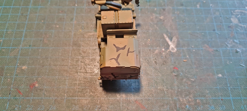

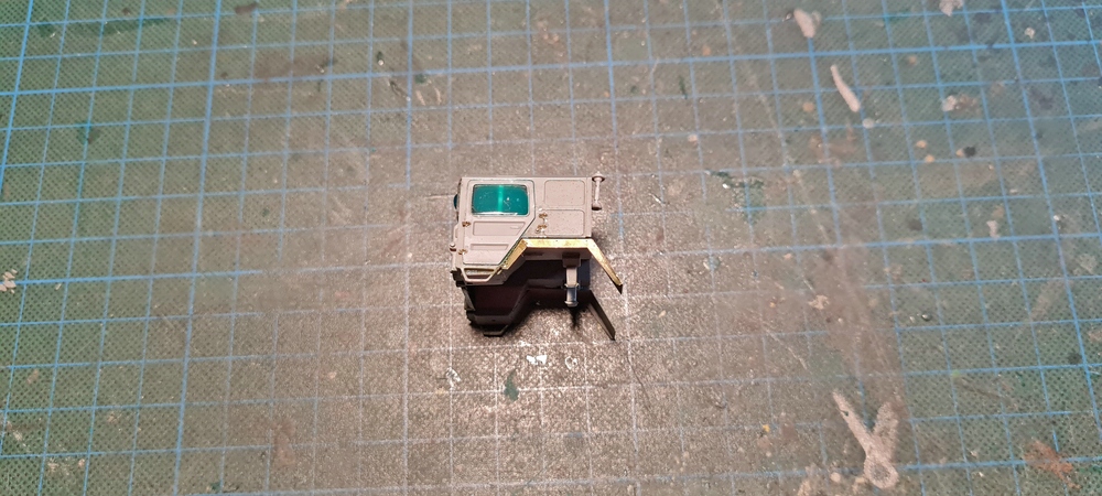

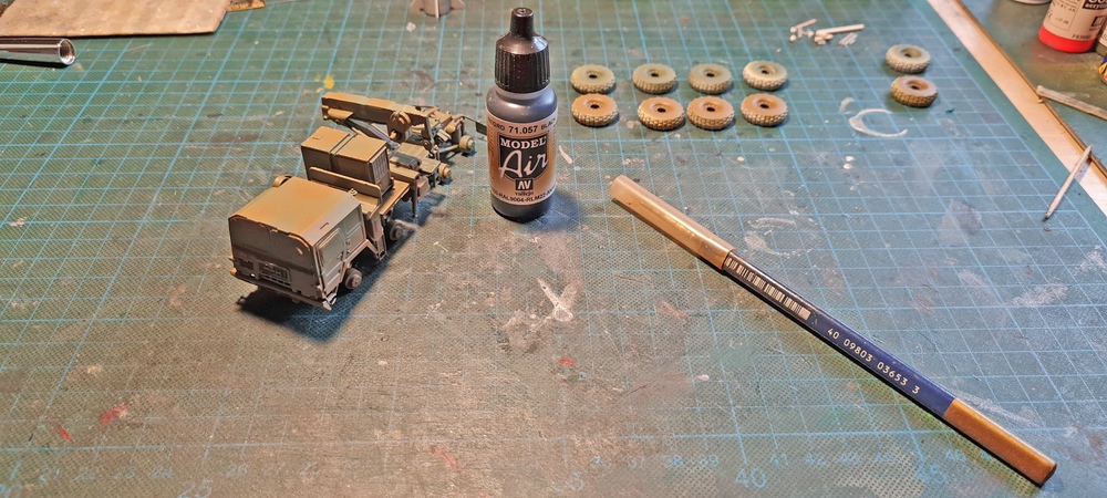

Also geht es nun weiter, mit den beiden Sekundärfarben, damit es mal etwas bunter wird. Zuerst noch mal das Fahrerhaus, von oben, mit den beiden Primärfarben.
Die Staubbeinschlüsse sind ärgerlich, da ich sie vor dem Foto nicht gesehen habe, aber nun kam die erste Sekundärfarbe dazu Black FS 71.057, um die Staubklumpen kümmere ich mich später.
Ich habe auch schnell gemerkt wie fertig meine feinen Pinsel sind, wird Zeit die auch einmal wieder auszutauschen.
Nun kam die zweite Sekundärfarbe dazu Insignia White FS 71.279, das ging mit meinen Pinseln schon gar nicht mehr, hier hat mir dann ein Zahnstocher weiter geholfen.
Fertig sieht das Fahrzeug nun so aus.
Ich bin soweit schon ganz zufrieden damit, könnte noch besser sein, das ist klar, aber nach all den Jahren geht es doch schon. Geht also nicht zu hart mit mir ins Gericht, denn ändern kann und will ich das auch nicht mehr und bedenkt bitte auch die Größe des Modells.
Heute sollen dann die Masken runter und die Reifen/Räder noch fertig machen, damit ich sie dann anbringen kann.
Aber nein halt, die Masken noch nicht, erst kommen noch die Decals und dann seidenmatter Klarlack und der Motor hat auch noch keine Farbe und, und usw... :grins:

Sorry, aber mich überzeugt es nicht :S
Das mag vielleicht an dem schwachen Kontrast der beiden Primärfarben, oder am Mix Airbrush - Pinsel liegen. Kann auch gut sein, dass es mit Rädern und ohne Masken wieder anders wirkt ...

Ich will dich ja auch nicht überzeugen, aber dein Einwand ist durchaus berechtigt und mal sehen was ich da noch machen kann. Auf jeden Fall dann beim Trailer ein helleres kräftigeres Braun nehmen.
Also bleiben die Masken noch drauf und die Decals noch ab und ich fange dann mal mit dem Startertrailer an.

Dienstag, 5. April 2022, 14:19
Mahlzeit
Ja bei mir ging am Wochenende auch nichts, Samstag sehr viel geschlafen :schlaf:
Also ansich gefällt es mir bisher sehr gut.
Mit dem MERDC Anstrich kenne ich mich zwar auch nicht so aus, aber es könnte vielleicht etwas zu viel weiß am Modell sein und den Farbunterschied zwischen grün und braun sieht man, wahrscheinlich aufgrund der Lichteinwirkung, kaum bis garnicht.
Mach das Braun beim nächsten Mal etwas dunkler würde ich sagen :ok:
Sascha :P
