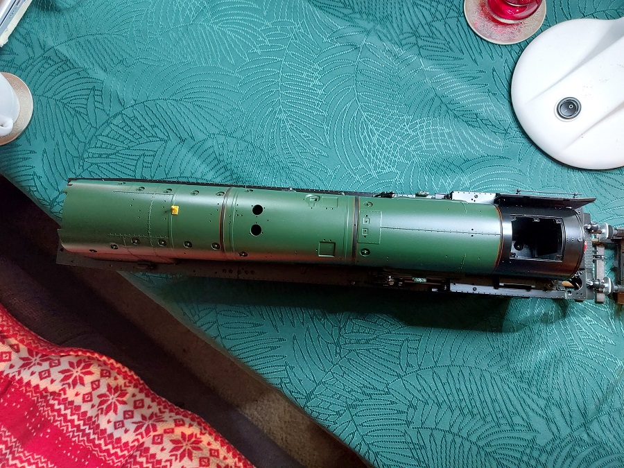

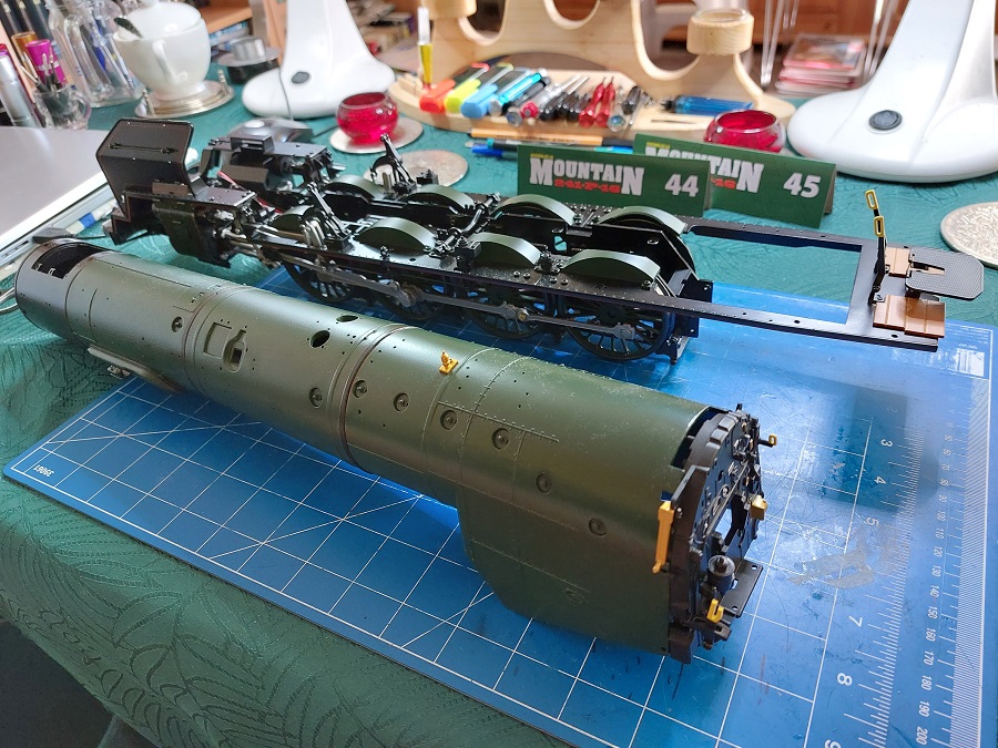

Heute, nach drei Tagen Verspätung, kam am Nachmittag der Fahrer von der GLS und brachte endlich das ersehnte Paket mit. Man war ich froh. Die zwei Rohrteile waren schnell verschraubt.
Der rund 45 cm lange Kessel bringt 1,6 Kilo auf die Waage. Ganz schön schwer das Teil. Das Ding wird langsam unhandlich. Wenn man die Lok wegen Anbauten bewegen muss, muß man ganz
schön aufpassen, das sich nichts verbiegt oder abbricht.

Moin Bernd ,
sieht gut aus :ok:
Dann warte mal ab , wie scher und unhandlich die 01 von Hachette wird wenn sie denn dann kommt... :abhau:

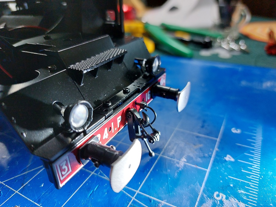

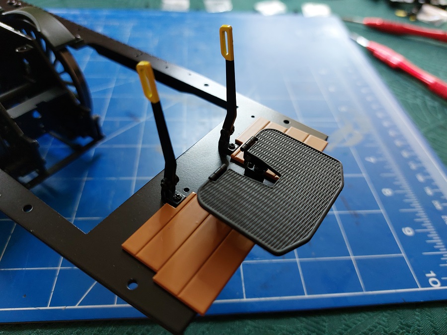

Heute kamen, nach einer kleinen Irrfahrt, die bei der GLS in letzter Zeit dauernd vorkommt, die 44 und 45 der Dampflok ins Haus. In beiden Nummern waren die Stehkessel Rückwand und einige Zurüstteile enthalten.
Ließ sich alles Problemlos anbringen. Nächste Woche geht´s weiter mit der Stehwand.

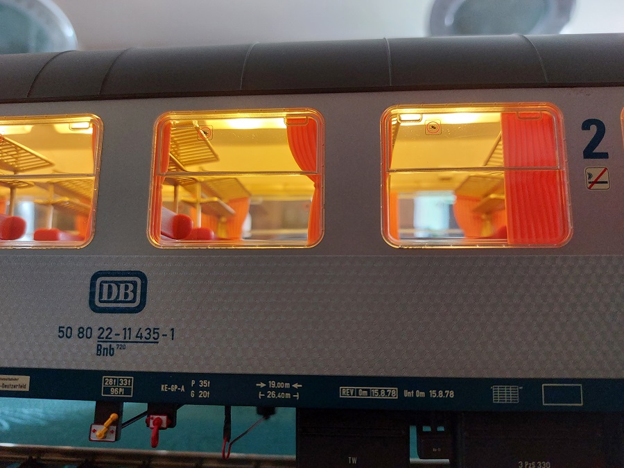

Mittwoch, 17. August 2022, 14:13
Hallo zusammen. :wink:

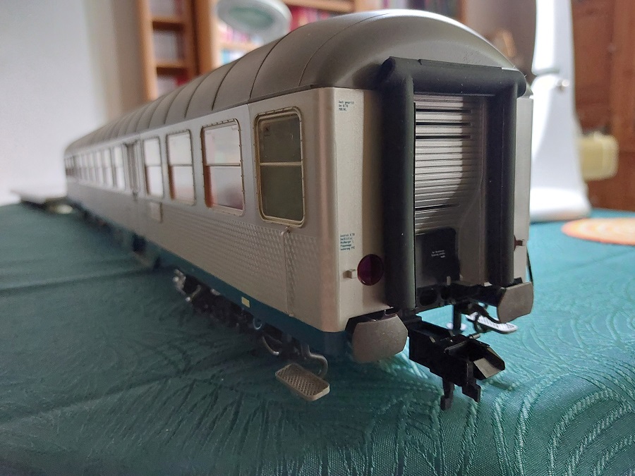

Heute ist ein Freudentag. Der große Silberling ist gekommen und er sieht wunderbar aus. Gleichzeitig mit dem Wagen kam das erste lange Gleis mit, sodaß ich ihn in meinen Schaukasten einbauen konnte.
Die nächsten Teile der Lok und andere Ausgaben werden morgen bestellt, sobald die Teile greifbar werden. Ich freu mich.
Viele Grüße Bernd. :party:

Donnerstag, 18. August 2022, 19:04
Hallo Bernd :wink: ,
denke mal das der Wagen auch digital ist. Hoffentlich gibts da noch ne Variante für Analogbetrieb. Bei meinen Spur0 Silberlingen wüsste ich garnicht wie das geht. Digital lässt sich da das Licht und die Schlussbeleuchtung/Steuerwagen noch mitschalten.
Ja bei der Hachette-Lok wird das schwierig wenn die Radsätze nicht isoliert sind. Du bräuchtest da ja dann sonst auch Stromabnahme-Kontakte und dann ist das schon eine ganz andere Nummer.
Ich drück Dir die Daumen
Viele Grüße :prost:
Hans
70
Donnerstag, 18. August 2022, 19:52
Hallo Hans. :wink:
Daran habe ich überhaupt nicht gedacht. Klar besteht die Möglichkeit, das er digitalisiert ist. Ooh man, ich muß unbedingt meinen Bekannten fragen.
Viele Grüße Bernd. :prost:

Der ist mit sehr großer Wahrscheinlichkeit digitalisiert. Ich hab in Spur1 die grünen 4-achsigen Umbauwagen, und da hat jeder einen integrierten Digitaldecoder, worüber sich die Innenbeleuchtung und die Schlußbeleuchtungen unabhängig voneinander schalten lassen. Daher denk ich daß das bei den Silberlingen nicht anders ist.
Gruß, Uwe

Samstag, 20. August 2022, 11:51
Hallo Uwe. :wink:

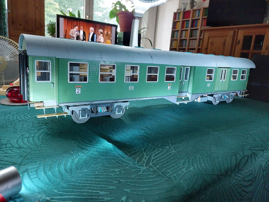

Ja, du hast recht. Der Wagen ist Digitalisiert. Ich habe auch einen Plan, der diverse Adressen für diverse Funktionen aufzeigt. Ich muss erst mal gestehen, das ich von der Digitalen Welt der
Modelleisenbahn nichts verstehe. Obwohl ich als Elektriker Artverwandt bin.
In der Beschreibung steht, das man die Beleuchtung auch konventionell einschalten kann. Einfach durch den Stromfluss über die Schiene?? Digital habe ich vier Adressen zur Beleuchtung.
Wie bekomme ich das hin, das ich den Wagen analog beschicken kann?
Die Bilder zeigen meinen Umbauwagen im Maßstab 1:27 gänzlich aus Papier/Karton.

Samstag, 20. August 2022, 13:06
Hallo Bernd :wink:,
ich hab bisher nur im umgedrehten Weg gearbeitet und analoge Personenwagen digitalisiert. Die modernen Decoder erkennen i.d.R. das was vom Gleis kommt. Die Infos in den Anleitungen beziehen sich meist auf die CV, d.h. die schaltbaren Funktionen im Digitalbetrieb. Konventionell einschalten wäre dann wie ganz früher Strom an -> Licht an oder gibts da einen "manuellen" Schalter irgendwo?

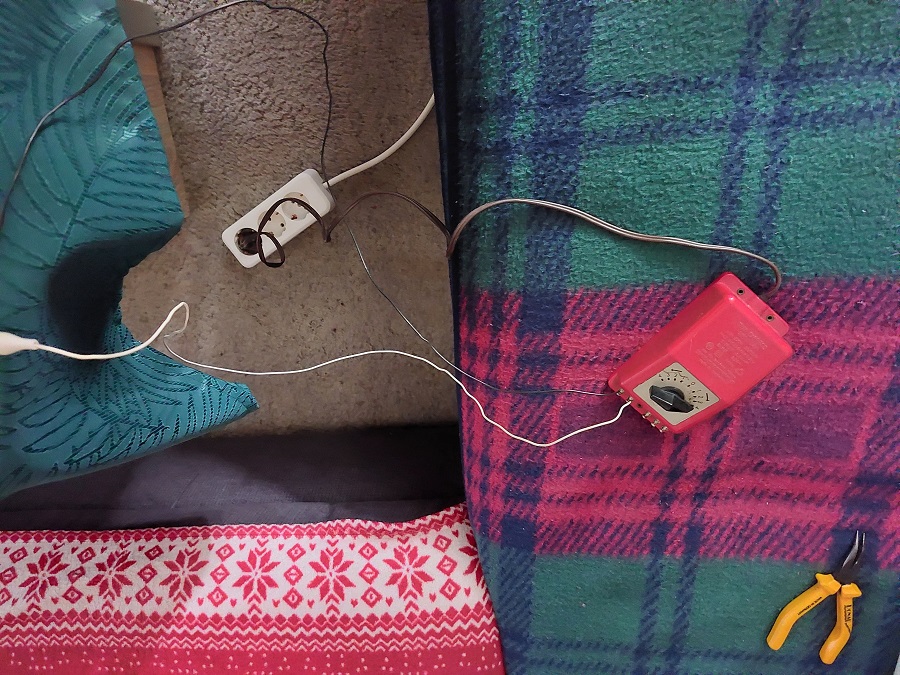

Hast Du den Wagen schon mal aufs Gleis gestellt mit einem "normalen" Trafo mit Fahrstrom angeschlossen (auch mal mit umgedrehter Polung also Wagen andersrum)? Ich meine auch Spur1 lief - wenn nicht digital - dann mit Gleichstrom - bin leider kein Märklinist?
Sonst würde dir nur ein Wagen-Umbau auf analog oder die besser die Verwendung einer Digitalzentrale übrigbleiben.
Viele Grüße und Daumendrück :ok: :prost:
Hans
74
Samstag, 20. August 2022, 13:14
Hallo Hans. :wink:
Danke für die Tipps. Werde ich machen und ausprobieren.
Ich sag dann bescheid.
75
Samstag, 20. August 2022, 13:33
kleiner Nachtrag.
Aus "meiner Modellbahnwelt" hat schon mal jemand versucht einen Silberling ähnlich zu verwenden. Ich weiß nicht ob es OK ist, ich trau mich immer nicht Links einzufügen aber wenn es nicht passt bitte löschen.
https://forum.spurnull-magazin.de/thread…rama-beleuchten
Viele Grüße :prost:
Hans
Beiträge: 156
Wohnort: München
76
Samstag, 20. August 2022, 14:48
auf meiner LGB-Anlage (1 : 22,5) laufen beide Systeme - digital und analog - auf verschiedenen Gleiskreisen; ich kann "digitalisierte" Lokomotiven und Wagen auch auf den konventionellen analogen Streckenabschnitten (ohne Zusatzfunktionen wie Geräuschen etc.) betreiben. Ich versuche mal, den Unterschied zu erklären: am "analogen" Gleis liegt im Ruhezustand (Trafo auf "0") keine Spannung an; erst wenn am Trafo "Gas gegeben" wird, erhöht sich die Spannung, die Lokomotiven setzen sich in Bewegung, die Beleuchtung der Wagen wird eingeschaltet und wird umso heller, je mehr Spannung aufs Gleis gegeben wird. Bei digitaler Stromversorgung liegt immer die gleiche Spannung (ca. 19 - 21 V) am Gleis an; d.h. z.B. die Wagenbeleuchtung wird hier immer gleichmäßig hell sein.
Wie gesagt - das funktioniert bei der LGB; ob das auch bei anderen Herstellern so ist, weiß ich leider nicht...anbei noch ein paar Bilder meiner Anlage.
Viel Grüße Michael
77
Samstag, 20. August 2022, 15:24
Hallo Hans und Michael. :wink:
M: Vielen lieben Dank für Deine Informationen. Dankeschön. Wunderschöne Anlage hast Du da und dann in dem Maßstab. Perfekt.
H: Habe Deinen Tipp mit dem Fahrstrom ausprobiert und es funktioniert hervorragend. Habe meinen gefühlt hundert Jahre alten Trix Trafo erst mal gesucht und gefunden. Strippen fertig gemacht und an Klemmen fest gequetscht.
Dann die Klemmen an die Schiene angebracht und Strom drauf gegeben. Der Wagen leuchtete wie ein Weihnachtsbaum. Super. Hatte vorher noch die Radsätze durch gebimmelt, ob die einzelnen Räder voneinander isoliert sind.
Das waren sie auch. Auch beim Kesselwagen war alles getrennt. Gut zu wissen.
Ich sage Euch allen, die mir bei dieser Sache mit Rat und Tat zur Seite gestanden haben, meinen vollsten Dank. Hat alles wunderbar hingehauen.
78

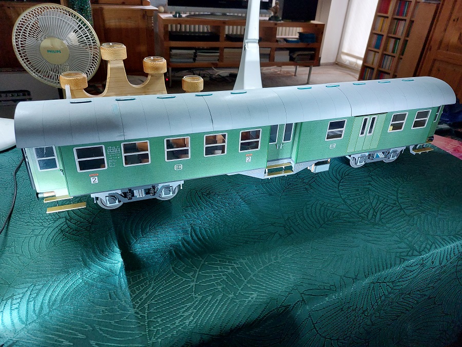

Samstag, 20. August 2022, 16:19
Hallo Uwe. :wink:
index.php?page=Attachment&attachmentID=504725
index.php?page=Attachment&attachmentID=504726
Sehr schön geworden, vor allem wenn man bedenkt daß das alles aus Papier ist. :thumbsup:
Meine kann ich leider nicht auf die Schnelle zeigen, da mein Spur1-Zeugs aus Platzgründen momentan verräumt ist. Ich baue zur Zeit H0 :)
Gruß, Uwe

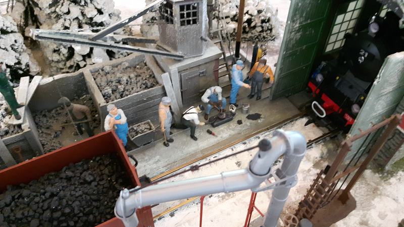

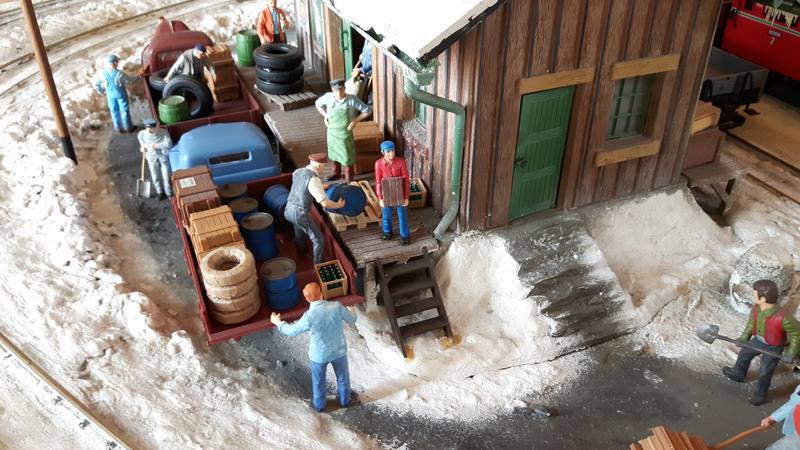

Na dann, bittesehr:
Habs bei 2 Wagen belassen. Und da die BR50 eh im Regal steht, noch paar Gleise zusammengesteckt und alles draufgestellt.
Und als großer Kindskopf hab ich natürlich müssen mit Sound und Dampf gleich ein bissle hin und herfahen... :lol:
Hoffe es gefällt und du kannst was anfangen mit den Bildern.
Gruß, Uwe

Wow, das sieht klasse aus und die Fuffzich erst. Ganz toll. Du, der Gleiswendel im Hintergrund scheint eher H0 Maßstab zu sein.
Ooh man, wenn ich den Platz hätte und die Kohle dazu, wäre ich sofort dabei, aber es wird immer ein Traum bleiben.

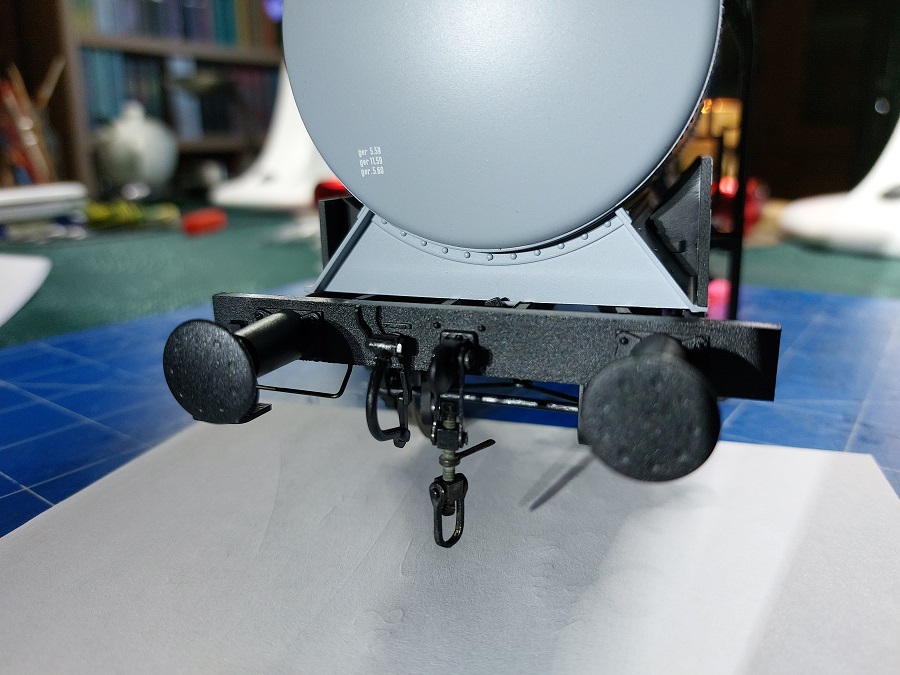

90
Dienstag, 23. August 2022, 08:56
Hallo Hans. :wink:
Wenn man keine Träume mehr hat, hat man verloren. Man soll auch von Sachen träumen, die, auch wenn man sehr genau weiß, das das Wolkenschlösser bleiben werden, niemals in Erfüllung gehen.
Heute früh habe ich die Märklin Kupplungen vom Kesselwagen komplett abgebaut. Dann habe ich die Originalen Kupplungen eingesetzt, die auch in der Realität benutzt werden. War ein bißchen haarig,
den Bolzen reinzustecken, die Feder drüber zu schieben und dann noch die Verriegelung drauf zu stecken, damit die Feder nicht weg kann und der Bolzen durch den Federzug beweglich bleibt.
Danach wurden die Schläuche gesteckt. Es gab drei Löcher, es waren aber nur zwei Schläuche im Beutel. Hm??
Beim Silberling gab es vier Schläuche im Beutel, aber am Wagen war nicht ein Steckloch vorhanden, in das man sie stecken konnte. Dann ist der Wagen wohl nur voll aufs Fahren ausgelegt, wo die
Schläuche stören würden. Aber wenn sich die Fabrikanten gedacht haben, das der Wagen auch als Standmodell irgendwo hingestellt werden könnte, haben sie eben einen Beutel mit den Druckschläuchen
dazu gelegt. Dumm nur, das sie vergessen haben, Löcher dafür vorzusehen. Nobody is perfect. :(
