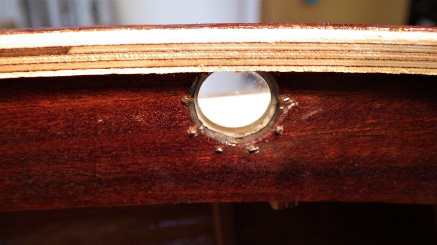

Hallo schon wieder,
die Bullaugen sind fertig . Die Basis ist ein 3D Druck, die Befestigungsnägel sind aus Messing und haben eine Schaftstärke von 1 mm. Das 3D Druckteil habe ich erst schwarz grundiert
und anschließend messingfarben gebrusht sowie mit Firnis glanzlackiert. Nach dem Einkleben der Scheiben und dem Verkleben der Bullaugen im Rumpf wurde mit einem 1 mm starken
Bohrer jedes der Nagellöcher aufgebohrt und der Messingstift eingeklebt. Zum Schluß habe ich den überstehenden Teil innen dann abgedremelt..

Montag, 3. Oktober 2022, 18:42
Hallo Hans-Jürgen, Tolle Details. "Abgedremelt" tolle Wortschöpfung.
Lieben Gruß Frank
Montag, 3. Oktober 2022, 19:27
deine Messingarbeiten sind wirklich vom feinsten, sehr sauber gearbeitet und sehen wirklich toll aus :ok:
Das die Bullaugen aus dem 3D-Drucker kommen, kann man so nicht mehr erkennen, Respekt für die Nacharbeit.
Beiträge: 3 457
67
Montag, 3. Oktober 2022, 19:31
Servus Hans Jürgen
Sieht wieder einmal fantastisch aus , dachte zuerst die Bullaugen sind aus Messing :lol: :ok: :ok:
