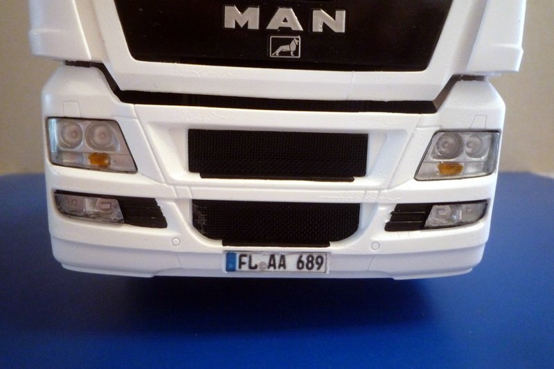

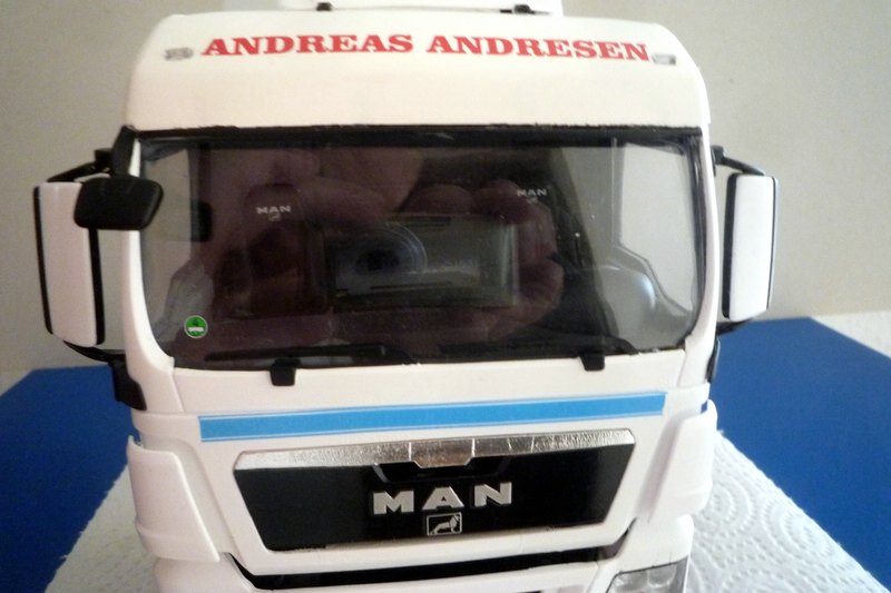

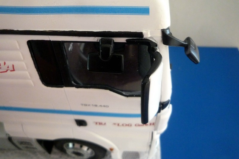

Es wurden nun also die Frontplatte montiert, die Windabweiserecken und die Spiegel. Bei der Frontplatte ist mir das mit dem BMF nicht besonders gut gelungen, ich habe sie aber dennoch montiert. Im Nachherein hätte ich das BMF wieder entfernen sollen und neues aufbringen müssen das glatt aufliegt. Dazu ist es nun aber zu spät. Man sollte halt erst nachdenken ob man was nacharbeiten muss und nicht später.
Bei den Spiegeln sind keine Chrom-Sticker dabei und ich wollte dafür dann Spiegelfolie verwenden. Das habe ich aber verworfen weil die Spiegelflächen teilweise gewölbt sind. Im Nachherein war das ein Fehler, auch das ich die Auswurfmarken auf den Spiegelflächen nicht verschliffen habe. Die sind da auch wirklich ungünstih gelegt, auf der anderen Seite, da wo die Spiegelkappen aufgeklebt werden, wären die besser aufgehoben gewesen. Und erst die matten Spiegelgläser, sehr realistisch :(
Nun gut, die Bilder dazu, zuerst ein "Spiegelmuster":
Hier war eindeutig zuwenig Klarlack drauf, muss ich jetzt nochmal selbst drucken:
Aber wenigstens sieht das nun von Vorne nach einem richtigen Auto aus, wenigstens etwas:
Jetzt noch der Rest außer dem Bogen, dann kann er zugelassen werden :)

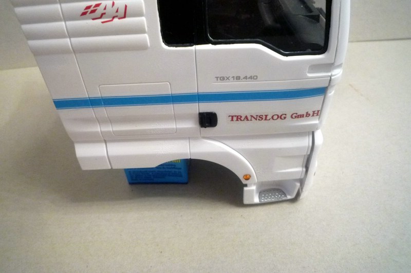

Neuer Schriftzug auf der Tür und die Kotflügelecke:
Auf der Fahrerseite nur die Ecke:

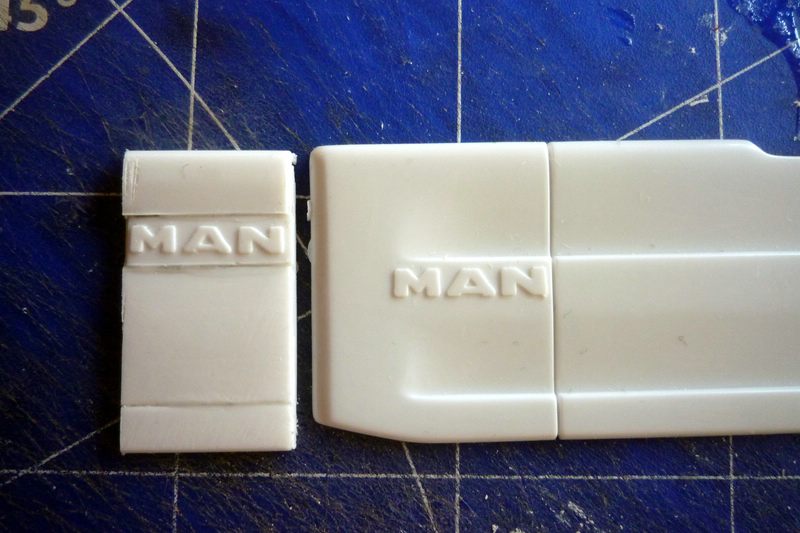

Dahinter muss die Auspuffblende. Da hatte ich die Idee ein passendes Teil von einem Emek-MAN mit Milliput abzuformen und zu überarbeiten. Gedacht, getan, einen Tag später entformt und begonnen den Euro5-Schriftzug zu verspachteln wobei ich dann gemerkt hatte dass das Teil noch nicht vollständig durchgehärtet war :cursing: .
Da ist mir erstmal die Lust vergangen und ich habe begonnen aus einem Seitenblech eine Blende anzufertigen. Nur sind die Seitenteile zerklüftet und der MAN-Schriftzug da ist mittig angebracht und nicht weiter oben. Also zerstückeln und neu zusammen setzen. Das muss nun noch verspachtelt werden, dann kann es lackiert und angebaut werden:

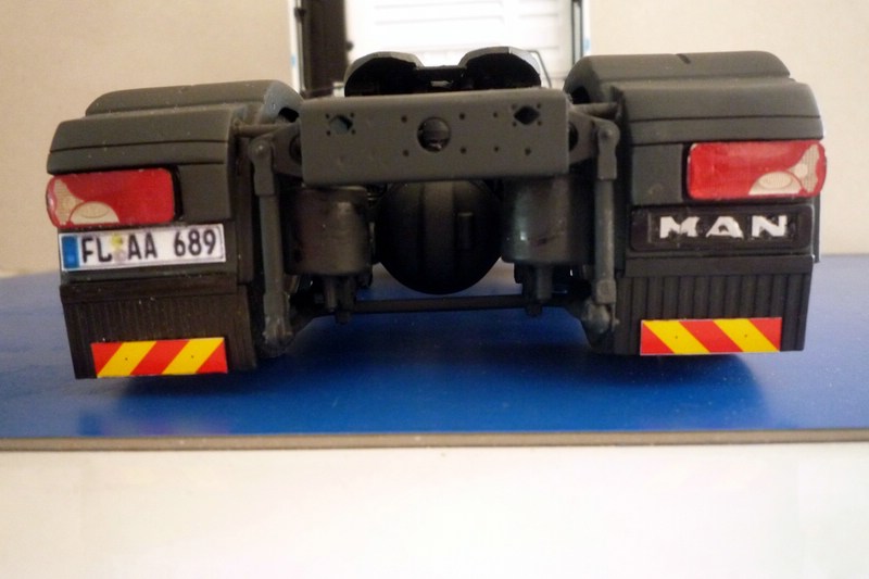

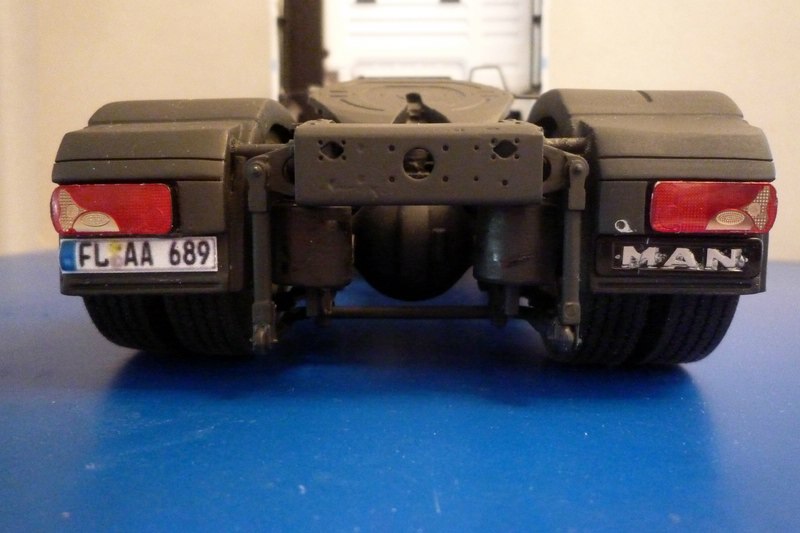

Am Heck wurde schon das Kennzeichen angeschraubt wobei mir aufgefallen ist das auf dem Decalbogen gar kein BSU-Schildchen ist. Das stört mich etwas weil zur Bremsensonderuntersuchung muss jeder Laster. Zum Glück kommt ja noch ein Trailer dahinter und man würde das Schildchen eh nicht sehen. Stören tut es mich trotzdem.

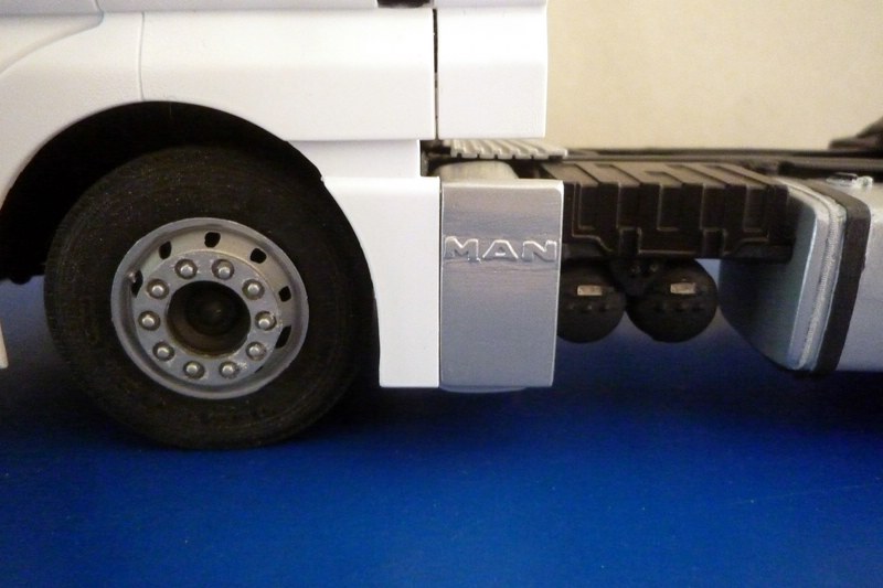

Auf der Beifahrerseite habe ich noch das MAN-Schild montiert. Zuerst Schwarz lackiert, Decal drauf das nicht genau passte und danach Klarlack zum versiegeln. Hinten Kleben drauf und zack bricht das Teil durch :bang: . Gefällt mir sehr :( , da muss ich den Schaden noch farblich etwas beheben. Neben dem Rücklicht war eine Lackblase, die wird dann auch noch übertünscht :)
Vorne wurde nur das Kennzeichen angeschraubt, mehr war an dieser Stelle nicht mehr zu tun. Wenigstens eine Seite Fertig:

Es wird ja, am MAN. Das neue Decal sieht schon gut aus, könnte noch etwas Weichmacher vertragen, damit es sich besser glättet und mit der Blende bist du auf dem richtigen Weg. :ok:
82
Sonntag, 2. Oktober 2022, 09:08

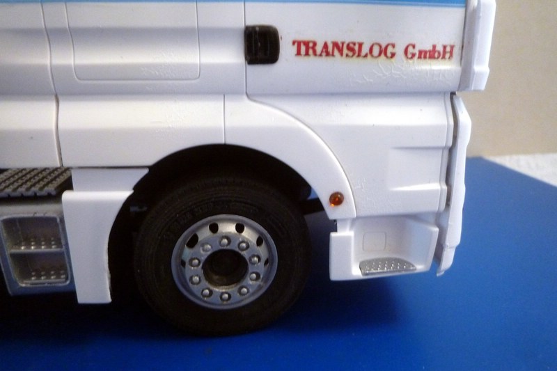

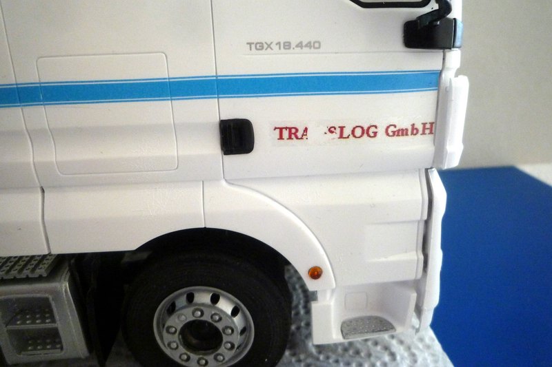

Aber bei der Beifahrertür… vielleicht hast du es ja erwähnt und ich hab’s überlesen…
Ist da der Lack gerissen bzw. hat solch „Krokodilshaut“ entwickelt ?
Auf dem Makro ist es unten rechts an der Türkante zu sehen.

Sonntag, 2. Oktober 2022, 12:21
das neue Decal sieht gut aus und der Rest natürlich auch :ok:
Nur die angesprochene Krokodilshaut / Decal-Falten, da könnte wirklich ein bisschen MICRO-SOL helfen :nixweis:
Und das der Truck aus Flensburg kommt ... noch besser 8)
85
Sonntag, 2. Oktober 2022, 12:41
Leider sind die Falten nicht vom Decal Ingo. Denke da hat sich der Lack zusammen gezogen. Bzw irgendwas hat mit dem Lack reagiert.
Mfg Max
86
Sonntag, 2. Oktober 2022, 16:05
wieder was gelernt. Ich hätte auf das Decal getippt, da in Post 70 noch keine Lackschäden zu sehen sind.
87
Montag, 3. Oktober 2022, 09:05
Dankeschön erstmal :hand:
Der Klarlack von Tamiya hatte schon vorher etwas am weißen Lack von Vincent gefressen und nun, da ich das ersetzte Decal wieder mit Tamiya versiegelt habe hat sich der Effekt verstärkt. Fällt allerdings nur auf den Bildern richtig auf und nicht so sehr am Objekt selbst. Eine Standard-Ausrede die gerne benutzt wird, aber sie trifft zu. Rede ich mir ein :rot:

Ok das mit Klarlack von Tamiya könnte eine Ursachen sein. Wenn man das so aber kaum sehen kann und du damit zufrieden bist, dann ist es auch gut so und nur das zählt.

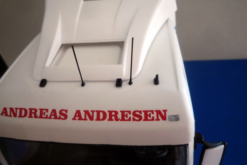

Die drei Antennen sind auf dem Dach, zweimal aus gezogenem Gußast und einmal die Flosse aus einem Profilstück geschnitzt:

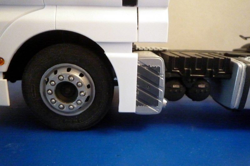

Seitlich die Blende montiert, nicht ganz optimal verschliffen:

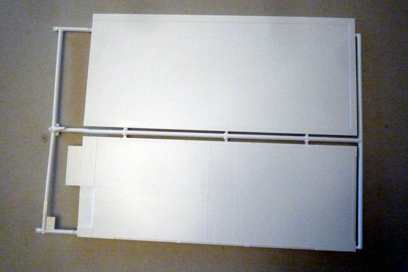

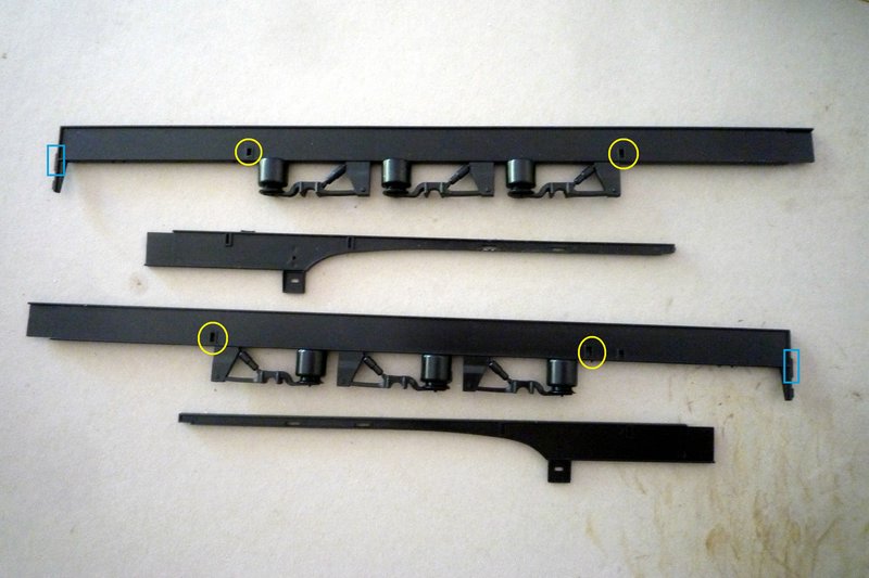

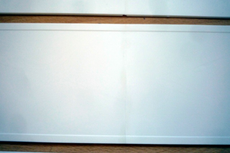

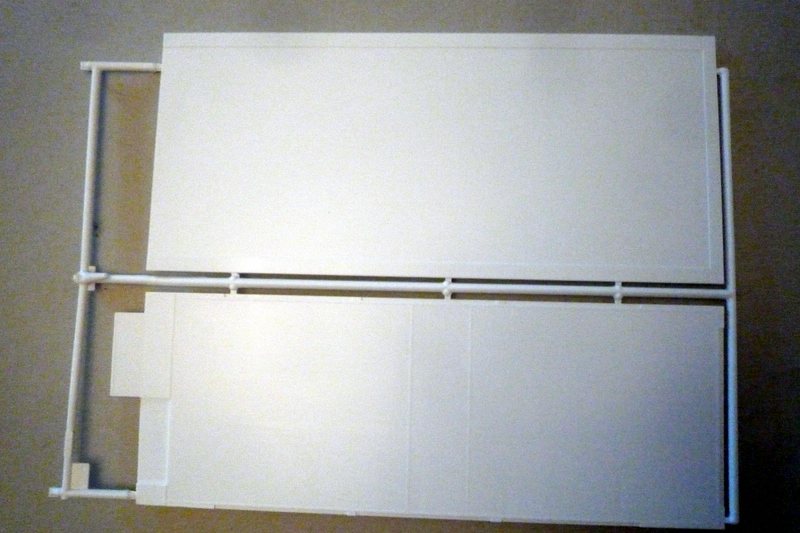

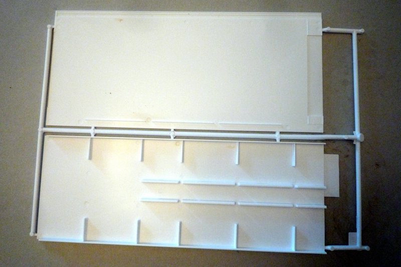

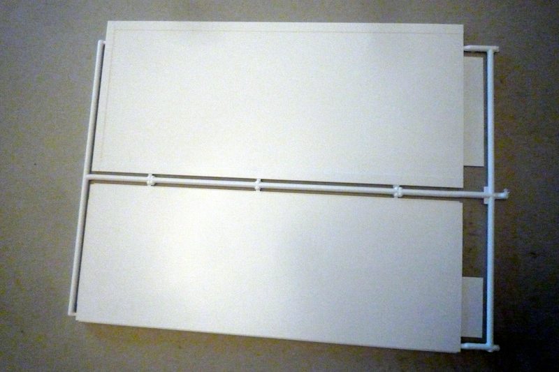

Hier erstmal die benötigten seitlichen und oberen sowie unteren Aufbauteile wie sie aus dem Karton fallen:

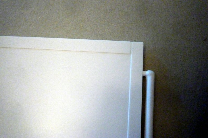

Innen sind die plan bis aus die Leisten und Nuten zum zusammen setzten, außer beim Boden deshalb davon nur ein Bild:
Auf der Außenwand ist ein Rahmen drum. Etwas dick und von der Breite nur Oben und Unten richtig, Vorne und Hinten müsste der schmäler sein. Das wollte ich abschleifen und mit Profilen neu aufbauen, letztendlich habe ich mich aber umentschlossen und lasse es so, das kann bei meinem Talent nur schlief gehen:

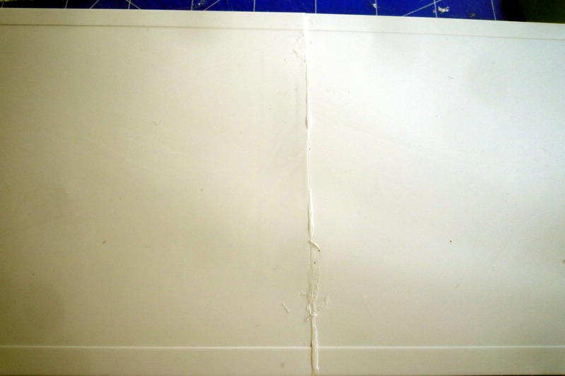

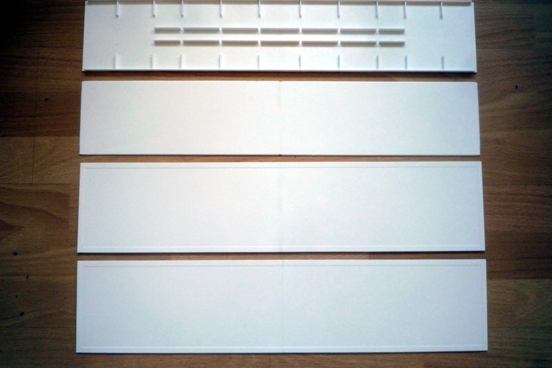

Da man pro Seite-Dach-Boden immer zwei Teile braucht habe ich diese zusammen geklebt:

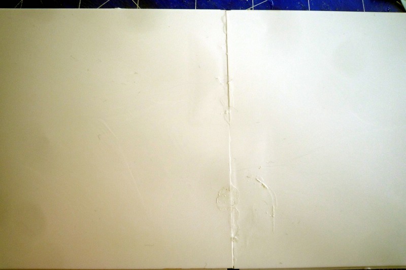

Nur die dadurch entstehenden Nähte sind nie hübsch:
Also schön verspachteln und verschleifen damit es halbwegs plan wird:
Und das dann bei allen vieren, durch den Rand nicht gerade einfach:

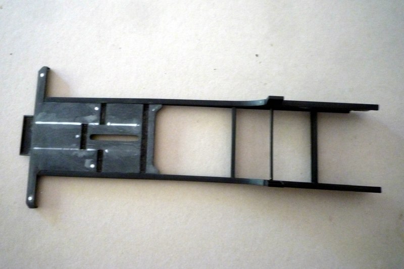

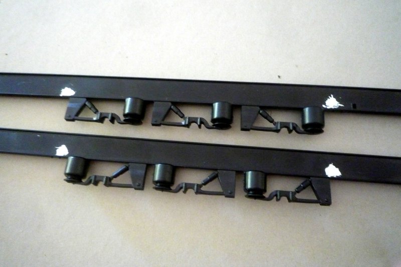

Egal, nicht zu ändern. Damit ich den Aufbau beim lackieren besser halten kann kommt an den Boden erstmal der Rahmen dran. Dieser ist auch getrennt, wer hätte das geahnt. Die hinteren Teile müssen etwas überarbeitet werden, die vier Löcher im Kreis müssen verschlossen werden wegen den anderen Radabdeckungen und hinten, in den Quadraten müssen die "Balken" weg wegen dem anderen Heckteil:
Damit alles schön gerade bleibt erstmal die vorder Platte gespachtelt und verschliffen. Sieht richtig Hübsch aus:
Dann die vorderen Rahmenteile dran und die paar Querträger sieht das nun so aus:
Hieran müssen nun dann die hinteren Rahmenteile dran, zuerst die seitlichen, danach die Querträger. Vorher muss ich aber erstmal die Wunden verschleifen:
