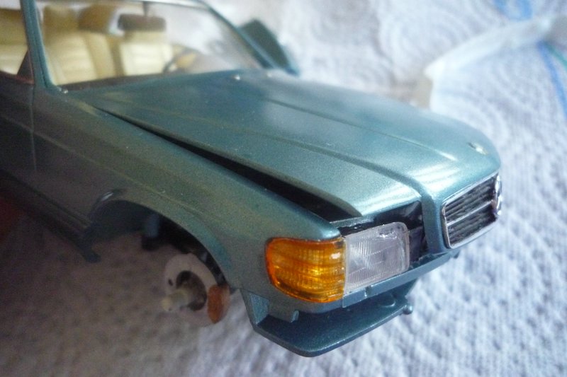

Und warum passt nun die Haube nicht ? Weil das Scharnier Rechts aus der Führung raus ist. Dadurch kommt das jetzt etwas schräg und Zack, fertig ist das Problem.
Das Problem besteht aber nur darin das ich wieder die Bodenplatte abnehmen muss und die Haube nochmal richtig einhängen. Mal sehen wieviele Versuche ich dann wieder brauche ohne das sich das Inlet wieder verschiebt :|

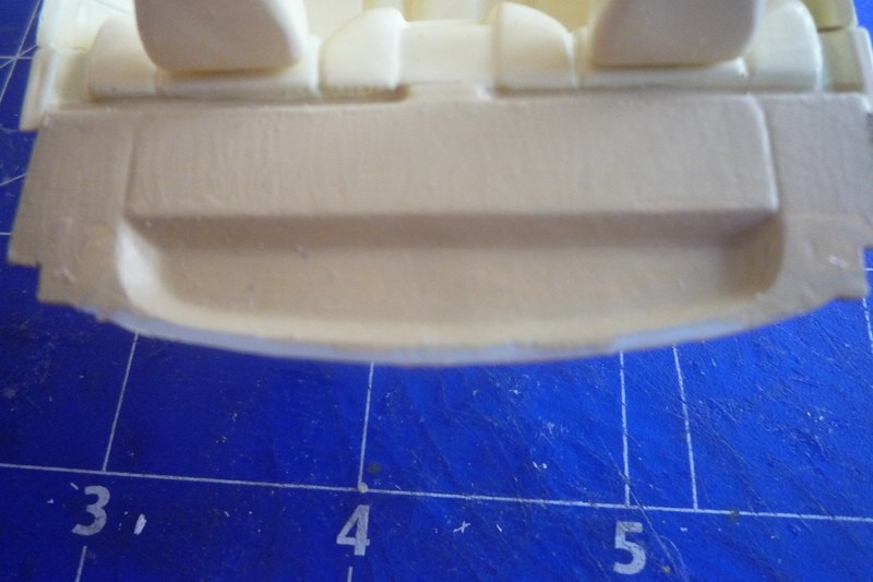

Was ist das? Schaut ein wenig aus wie Spachtelmasse. Kannst Du das nicht vorsichtig abschleifen, zum Beispiel mit 1500er-Schleifleinen? Oder ist das Kleber?
Und zu dem Drama mit dem Innenraum: Gibt es vielleicht eine Möglichkeit, die Wanne nach dem einsetzen zu fixieren? Ich denke da gar nicht an Klebstoff oder sowas, sondern an Klebeband. Oder kleine Stückchen Sheet, die das Teil am Platz halten ...

Das ist ziemlich eben, Ulrich. Das scheint die Grundierung zu sein, aber ich hatte mit Weiß grundiert, vielleicht hat die mit dem Autolack reagiert :S .
Festkleben ginge nur am Rand der Hutablage, zwischen Feuerwand und Karosserie ist ein großer Spalt und nicht wirklich Platz um das Inlet zu fixieren. Seitlich schon garnicht, da könnte man zwar den Freiraum füllen, aber dann könnte man die Seiten nicht mehr dehnen um die Bodenplatte einsetzen zu können. Der SEC ist zum Großteil zwar schön gemacht, aber einfach zu bauen ist er wirklich Nicht.

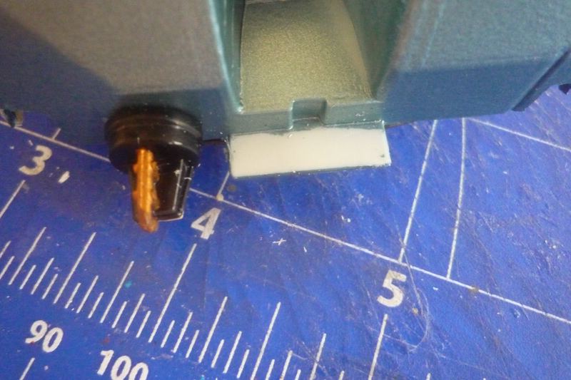

Vorne am Inlet ist ein "Brett" das wohl an dem Querträger im Motorraum angeklebt werden soll, die Bauanleitung ist da nicht besonders aussagekräftig. Aber da das eh nicht ganz daran reicht habe ich da am Brett und am Träger die Farbe abgekratzt und mit einem 2mm x 4,8mm Profilstück eine Verbindung hergestellt:
Soweit, Sogut. Nun habe ich das knapp zwei Stunden mit meinen Fingerchen zusammen gehalten bis der Kleber aushärtet und das Inlet an Ort und Stelle bleibt und solange Dokus im TV geschaut. Dann hatte ich aber keine Lust mehr das noch länger zu halten und habe das alles über Nacht mit einem Blatt von einer Küchenrolle und Gummies in Form gehalten.
Die Idee war gut, aber die Ausführung Nicht. Da das Brett ja nur in der Mitte ist hatte die Klebung keine Auswirkung auf die Seite und so war auch nun wieder da kein Formschluss:

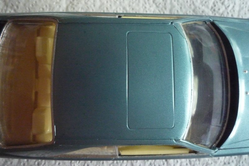

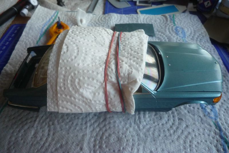

Das Schiebedach ist hier zwar neu lackiert und auch eine Schicht Klarlack ist da drauf, aber nach zwei Tagen der Trocknung sollte das doch durchgehärtet sein. Der Rest vom Dach und auch die Türen tragen schon seit Wochen Lack, aber immer noch scheint der nicht durchgetrocknet zu sein. Ich bin begeistert :(
Wenigsten bleibt die Haube nun zu:
Aber das Grundproblem bleibt trotz der nun erfolgten Verklebung weiterhin bestehen. Da muss an die Seiten Kleber ran, aber wie ? Zwischen Inlet und Karosserie komme ich nicht wirklich rein, vielleicht mit Sekundenkleber-Gel auf einem dünnen Stab, aber sonst :nixweis: . Irgendwie habe ich mir den Bau leichter vorgestellt, aber aufgegeben habe ich ihn nicht.

Welche Farbe und welchen Klarlack verwendest Du, also Hersteller?
Was hältst Du davon, das Seitenteil mit einem Rechteckprofil aufzudoppeln, damit es bündig wird. Ist damit dann zwar optisch etwas breiter/höher, aber bündig?

Falls Du einen 2 K-Klarlack verwendest und zu wenig Härter beimischt , dauerts bissel länger bis der trocken ist. Die Fussel die jetzt im Lack sind , kannst nur versuchen mit (schleifen) polieren rauszuarbeiten.
Ich hab nen Klarlack aus dem KFZ-Bereich und könnte den nach ner 1/2 Std. schon bearbeiten . (Schleifen , polieren )
Und wenn Du jetzt mit Sekunderkleber hantierst um das Inlet zu verkleben , hätte ich bedenken das der Kleber da hinkommt wo er nicht hingehört . :S Glaub es ist besser wieder zu zerlegen und die Ursache rausfinden .

Fredl, da konnte ich keinen Härter beimischen weil das Spaydosen sind. Material :nixweis: , steht nicht drauf, die wurde angemischt und die konnte ich dann einen Tag später abholen. Schleifen geht klar, da habe ich das Fine von Tamiya hier, das sollte reichen. Das grobe müsste ich bestellen aber ich meine damit verschlimmbessere ich den Schaden nur und das Finish braucht man bei einem normalen Wagen ja auch nicht unbedingt. Oder liege ich da Falsch :nixweis: ?
Der Sekundenkleber geht nur in Gel-Form, flüssig wäre mir das auch zu heikel, damit versaut man sich alles schneller als das man Sch Mist sagen kann. Gel bleibt ja an Ort und Stelle und das wird auch nicht in einem Zug aufgebracht sondern nach und nach. Sollte klappen, noch bin ich zuversichtlich. Nochmal zerlegen kommt für mich nicht in Frage. Hinten ist die Klebefläche nur sehr schmal, da habe ich den Rahmen schnell abgebrochen und Vorne, das Brett, könnte ich nur mit Gewalt wieder lösen da man da in der Tiefe nicht wirklich gut dran kommt.

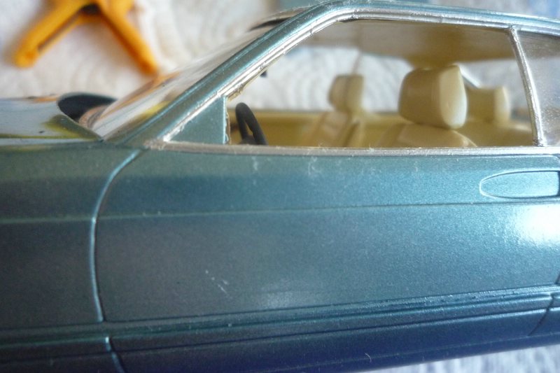

Danke für den Lob, Ingo :hand: . Ganz sauber ist das aber nicht gerettet, dazu hätte ich das komplette Dach abschleifen müssen. Nun sieht man, wenn man genau hinschaut, die Übergänge zum alten Restlack, aber gut, ein schon viel zusammen gebaues Modell nachzulackieren ist eh immer ein Risiko.

Mit diesem Bausatz habe ich auch nur Glück :heul: . Fehlstellen im Lack sind ausgebessert aber beim polieren hat sich das Zeugs überall festgesetzt, ich mag das
sehr :( . Und wie dann so kommt hatte ich schon wieder Schäden im Lack, zum Teil so meine Vermutung von meinen Fingernägeln, und einige der

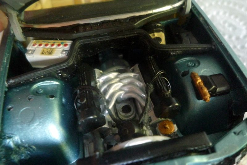

Über die letzten Tage kam erstmal der Rest in den Motorraum rein. Vor der Batterie der Scheibenwischwasserbehälter, davor der Kühlmittelausgleichsbehälter und gegenüber an den Schlossträger noch einen Behälter für etwas was man so braucht. Über den Kühlmittelausgleichsbehälter bin ich nicht so wirklich glücklich, Revell gibt da die Einbaulage an in der ich den verbaut habe, aber richtig wäre der Platz direkt an der Zwischenwand gewesen. Warum das so gemacht wurde ? Ich nehme an damit der Raum neben den Motor und vor dem Behälter mehr gefüllt ist denn wenn man das mit einem Original vergleicht fehlt da doch schon einiges. Aufgefüllt habe ich den Leerraum nicht, oder doch, zumindest mit einem Schlauch damit das Wasser zwischen Behälter und Kühler auch wandern kann.
Mit dem Luftfilter bin ich auch nicht zufrieden. Revell hat wie zu sehen diesem nur einen Arm spendiert, aber auf allen meinen Vorbild-Bildern sind zwei. Vielleicht gab es aber je nach Baujahr da beide Varianten ?( . DEn Stern auf dem Filter musste ich austauschen, den hat man auf dem Kopf stehend angefertigt. Nun ist er richtig rum, dank Ätzteil von Fredl :ok:
Erstmal der Filder vor und nach der Stern-Behandlung, und ja, spachteln auf dem Arm war auch dringend nötig:
Und hier eine Übersicht über den kompletten Motorraum. meiner Meinung nach wird der der Bezeichnung "Premium" auf dem Bausatz-Karton nicht gerecht. Auch weil auf beiden Radkästen ein Loch ist das nicht gebraucht wird. Hätte ich das nur früher mitbekommen, dann hätte ich die verschlossen :cursing: :
BMF wurde auch ausgebessert und die seitlichen Zierleisten angebracht, auch die Räder sind schon drauf, die sollten erst zum Ende hin aufgezogen werden. Danke an dieser Stelle an Bastelandre für die neue Bereifung :hand:

Im Tamiya Bausatz des 500 SEC, waren diese Löcher nicht, d.h. Die waren verschlossen
Der Luftfilter des 500 SEC‘s hatte m. W. einen Arm und die 560‘er hatten 2 Arme. :roll:
