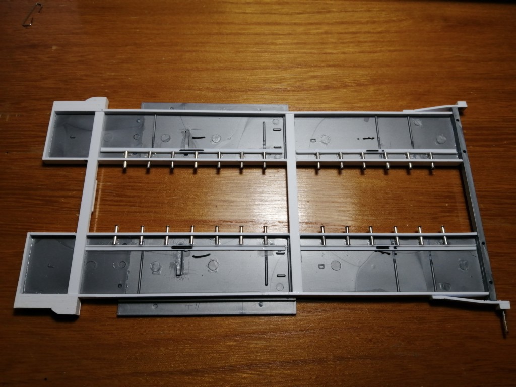

Bei mir hat sich mittlerweile auch die Endrunde angekündigt. Zunächst mal das Oberdeck. Habe feststellen müssen das die Befestigungselemente
für die Ladung immer noch fehlten, da habe ich mich bisher drum gedrückt. Zum einen, weil ich über die Befestigungselemente im Bausatz und im
Original drüber nachgegrübelt hatte, zum anderen weil mir dann die einfache Idee kam 0,5mm² Aderendhülsen mal wieder zu verwenden aber dafür hunderte
von Löchern gebohrt werden mussten.
Habe mich aber dann doch letztens durchringen zu können an zwei Abenden einen entsprechend scharfen Bohrer zu nehmen...
... und ein Loch nach dem nächsten zu bohren. Nach Stunden taten mir die Finger weh, da der Handbohrer leider im Durchmesser zu groß war um einen
entsprechend flachen Winkel für ein gerades Loch hinzubekommen. Anmerkung fürs nächste Mal - Leiste erst bohren, dann alles zusammenbauen!
Damit das Ganze dann auch wirklich in Reih und Glied stand, wurden L-Profile unterhalb der Decks angebracht und die Endhülsen einfach gegengeschoben
und verklebt...
Nach sage und schreibe über 150!!! Bohrungen an Ober- und Unterdeck hatte ich dann keine Lust mehr. Das Ergebnis kann sich aber sehen lassen.

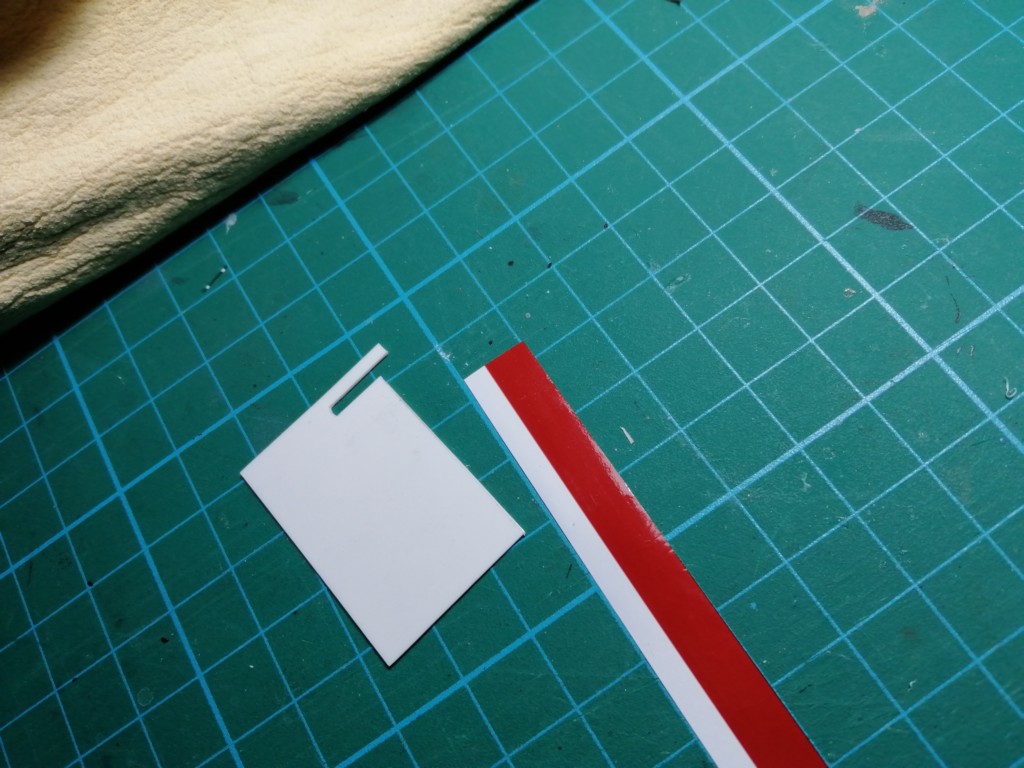

Als nächstes kamen die Reflektorsteifen dran. Da noch reichlich Reste von meinem low-boy trailer vorhanden waren bediente ich mich auch
hier aus der Grabbelkiste. Entsprechend mit Hilfe einer Schablone in Streifen geschnitten...
... und mit unverdünntem Klarlack angebracht...

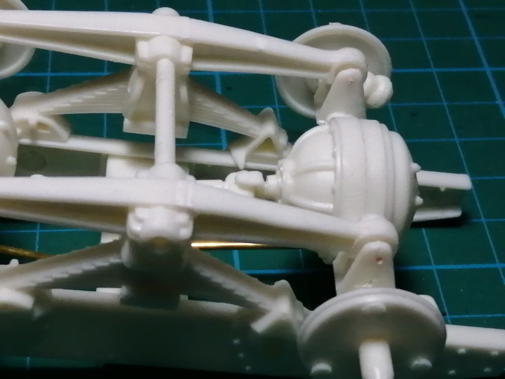

Trotzdem habe ich mich nicht davon abringen lassen weiter zu machen, sogar noch etwas weiter als der Bericht vorangekommen ist.
Daher springe ich gleich mal zu der Hubeinrichtung, Vojislav - ich hatte bereits Anfangs die Fertigung der Einzelteile beschrieben,
aber nicht so ganz wie das Ganze hinterher funktioniert...
Die beweglichen Stützstreben sind mittlerweile zusammengefügt und bemalt:
Die beiden hinteren sind allerdings die Einzigen, die beweglich sind, da habe ich mich am Bausatz orientiert.
Das obere Deck ist vorne und in der Mitte wie beim Bausatz fest installiert.
Ich hatte mit dem Gedanken gespielt das komplette Oberdeck beweglich zu bauen, bin aber des Aufwandes allein
schon für die hinteren Teile davon ab. Allerdings habe ich aber den oberen Decksteil so konstruiert das es aufklappbar
ist um bei regelmäßigen Reinigungsritualen an die Autos zu kommen, aber das zeige ich ganz zum Schluss wenn alles fertig ist.
Hier ist das Mittelstück zu sehen...

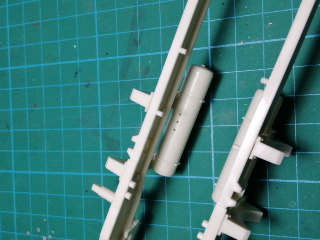

Nach bemalen der Hydraulikzylinder wurden die verzinnten Kolbenstangen eingedrückt und die Führungsschienen mit den Löchern
mit Stahlfarbe trocken gebürstet um Verschleiß darzustellen. So hebt sich die Mechanik auch ein wenig vom ganzen Schwarz des Rahmens ab
und es sieht nich so monoton aus.
Und hier ist der bewegliche hintere Teil mit den Hydraulikzylindern und den Führungsschienen in zwei Positionen:
Da das ganze noch nicht komplett fest montiert ist (ich muss mir noch überlegen wie ich die Metallteile zusammenhalte) habe ich
auf mehr Bewegung verzichtet, nach Verkleben der Achsen müssen noch die Leitungen an die Bremszylinder gelegt werden.
Das Arretieren der Hubeinrichtung geschieht wie beim Bausatz als auch beim Original (Youtube sei Dank) mit Bolzen:
Hoffe die Erklärung reicht, Vojislav.

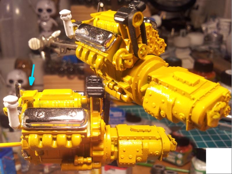

Fangen wir mal mit den Details an. Als allererstes ist mal zur Abwechslung der Motor dran. Dabei fallen zunächst
die Angüsse der Teile ins Auge:
Ob das jetzt technologische Absicht zur Qualitätserhöhung war kann man jetzt nur vermuten aber was es für den Modellbauer
jetzt mitbringt ist auf jedefall mehr Material. Gerade beim Heraustrennen der Teile vom Gießast hat man trotz gutem
Knipser immer das Problem das man evtl. vom eigentlichen Teil etwas mitnimmt. Hier eher nicht. Zum Vergleich mal die
Ölwanne des 4300 Eagle:
Ich habe mir schon angewöhnt möglichst weit weg des Teils abzuschnibbeln damit im Anschluss mit der Feile versäubert werden kann.
Bei dem neuen Bausatz ist das eher nicht notwendig und die Versäuberung findet sauber statt.
Das nächste ist die Passgenauigkeit des neuen Bausatzes. Während man bei den alten Bausätzen eher die kleinen Pins abtrennen
sollte um z.B. einzelne Motorhälften genau zu positionieren, sitzt beim neuen alles wie in einem Stück gegossen:
Leider ist die Beleuchtung bei mir nicht sehr ideal. Hier ist mal der Kompressor des Detroit Diesel von der Seite:
Trotz der nicht entfernten Pins - es passt sehr gut ohne große Nachbearbeitung nach sich zu ziehen.
Ganz gut kann man es beim Getriebe sehen:
Der erste Teil des Transstar ging also sehr glatt von statten, zumalen das nicht der erste Detroit Diesel 8V71 ist, den
gibt es ja nun in vielen Truckbausätzen. Einzig allein die inneren Wände der front- und rückwärtigen Getriebeeinheiten
habe ich mit 0,35 mm Plattenmaterial versehen um die sonst evtl. sichtbaren Hohlräume zu verschließen:
Der Rest ging zusammen wie ein heißes Messer durch Butter. Es passte alles ohne Probleme zusammen und sitzt auch ohne
viel Nacharbeiten zusammen. Das ist etwas was man bei AMT nicht wirklich gewöhnt ist, eher bei Acadamy oder Tamiya...
Den Kompressor habe ich noch nicht verklebt, da ich schon mal beim Lackieren Probleme hatte Farbe darunter zu bekommen.
Was aber hinzugekommen ist eine Treibstoffpumpe und der Governor, die fehlten leider obwohl bei älteren Bausätzen diese
zumindest angedeutet waren:

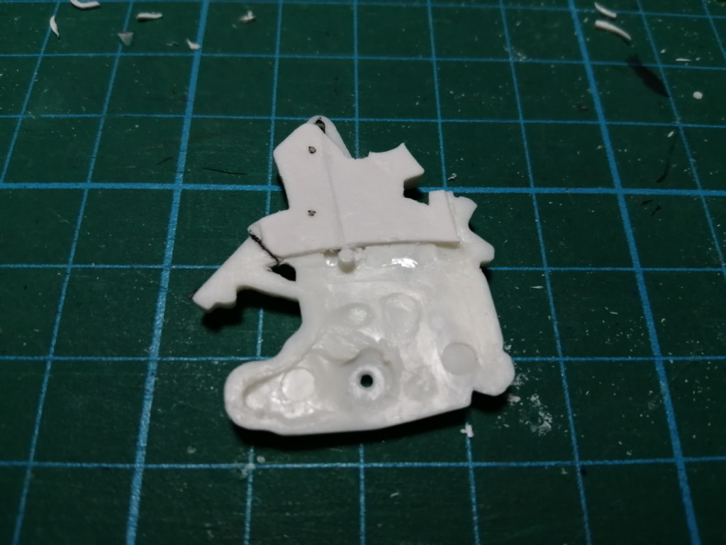

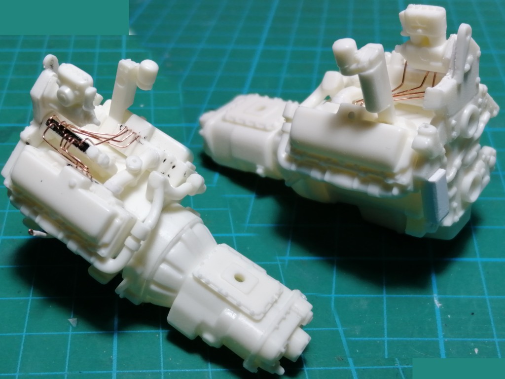

Jetzt mal der Vergleich mit dem V-800 aus dem 4300 Bausatz. Natürlich muste alles so angepasst werden das es halbwegs gut
aussah. Die oben gezeigten Motorhälften wurden an den Klebestellen verschliffen bevor die Ölwanne und die Zylinderköpfe drauf
kamen. Dann gings weiter mit der Front wo die Einspritzpumpe, der Luftkompressor und die Lichtmaschine sitzen sollten - leider
bei Passprobe sehr schief. Daher von hinten erst einmal 0,5mm Platten aufgeklebt um die Senken einzuebnen...
... und an der Front ein kleines Zwischenstück um die Riemenscheibe der Pumpe nicht in der Schwebe zu haben.
Die Lichtmaschine hatte unten einen großen Hohlraum um diese auf die Front aufzustecken. Das gefiel mir gar nicht und ich habe
das Zwischenstück mit einem 6mm Rohrrest aufgefüllt. Viel Fummel aber lohnte sich optisch.
Ziemliche Probleme bot auch die Verrohrung der Abgasanlage auf dem hinteren Motorblock, diese passten nicht ohne große Lücken zu hinterlassen und mussten mit
1mm Füllstücken an die Zylinderköpfe angebracht werden. Nach Verkleben der Front und der Einzelteile wurden zuletzt noch die Treibstoffleitungen gelegt.
Resüme fürs Erste, man kann auch aus alten Bausätzen was rausholen, aber man muss schon einiges an Idee und Erfahrung haben.
Der neue Bausatz allerdings baut sich ein wenig schnell und ohne Probleme weil sehr passgenau und sauber gefertigt.
Ich weiß trotz der schon fast fertigen Fahrgestelle noch nicht ganz was ich von der neuen Form von Round2 halten soll. Auf der
einen Seite freue ich mich über die schönen knackigen Details von neuen Teilen aber auf der anderen Seite fehlt mir so ein bischen
die Herausforderung die man bei alten Bausätzen z.B. mit Passgenauigkeit hat.

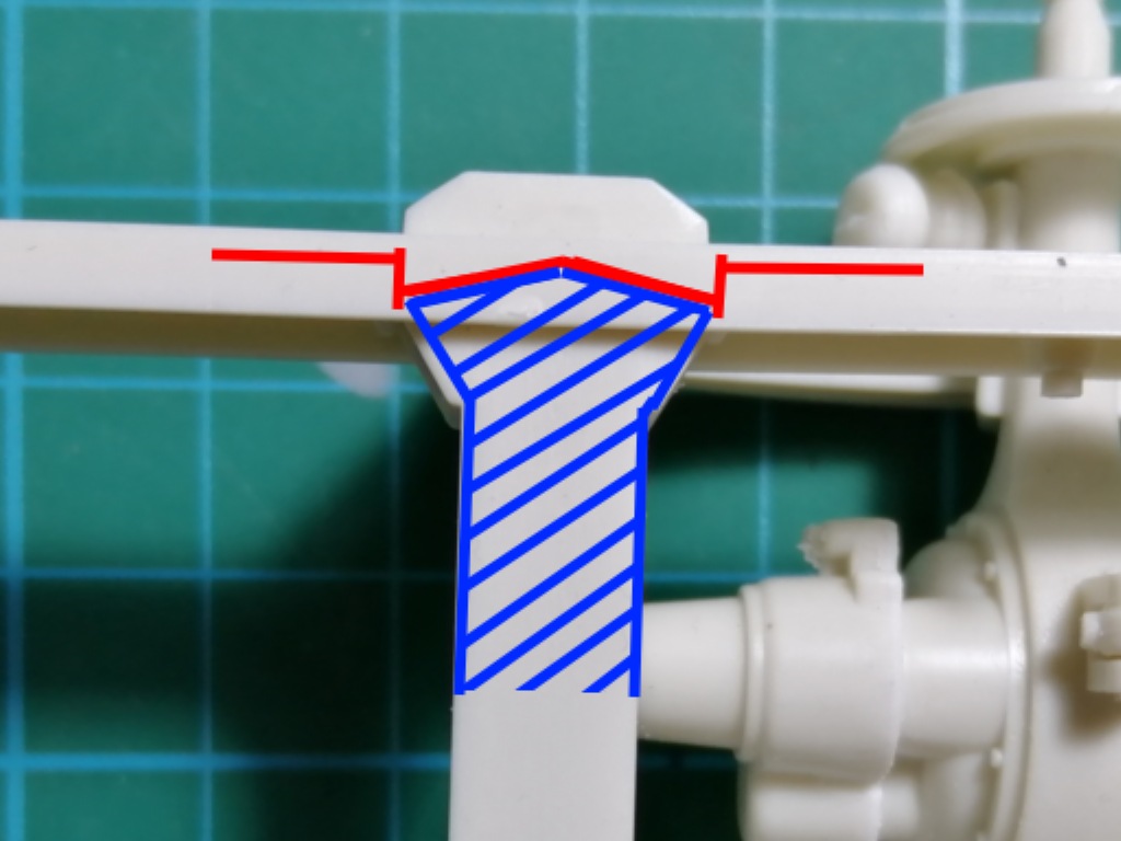

Eins ist mir an dieser Stelle aufgefallen, vielleicht ist das auch der Grund warum viele AMT Bausätze so krumm und schief zusammengingen.
Leider hat es keinen Sinn gemacht Fotos von den seitlichen Rahmenteilen zu schießen allein wegen der Beleuchtung, daher versuche ich
das mal durch zeichnen aufzuzeigen.
Erst war ich etwas irritiert das die Querträger an den Seiten V-förmig geformt waren, dann ist mir beim genaueren Hinsehen aufgefallen das sowohl
bei den alten als auch beim neuen Rahmen die Klebestellen genauso beschaffen waren.
Dann ist es ja kein Wunder wenn der Rahmen beim Zusammenfügen sich hinterher in alle Richtungen dreht und windet. Wenn im Laufe der Zeit die
Pressform auch noch abnudelt und die damaligen Fertigungstoleranzen dadurch noch größer geworden sind, na denn gute Nacht Marie...
Zumindest Anfänger könnten damit ihre Schwierigkeiten bekommen, wir Profis kennen uns ja damit aus :D

Zunächst werden wie üblich die Achshälften zusammengeklebt. Auch hier sind wieder die guten Angüsse sauber zu entfernen...
... bevor die Hälften ohne Spalt wie gegossen zusammenpassen. Zum Vergleich die Achse vom alten 4300:
Wenn man da nicht vorher die Pins wegschneidet und die Klebeflächen ein wenig anschleift hat man hinterher nur unschöne Übergänge.
Der Rest ging eigentlich ohne Probleme zusammen. Ich habe an dieser Stelle den Fertigungsrahmen aus dem Keller hervorgeholt und
alles ganz genau ausgerichtet...
...passte alles bis auf den Millimeter. Da kann ich wirklich nichts gegen sagen.
Beim alten Eagle war das natürlich nicht so. Die Blattfederung ist zwar einfacher aufgebaut, leider aber eine Katastrophe.
Die hintere der beiden Achsen hing tiefer, sodass ich die Längsträger ansägen ...
... und hochbiegen musste...
... um alles halbwegs gerade zu richten. Zusätzlich bedurfte dann der Achsträger leider einer weiteren Maniküre durch Feilen,
damit die Achsen dann auch sowohl im rechten Winkel zum Chassis als auch in der selben Höhe sind ...
...und der Truck hinterher auf allen 6 steht. Da die Verklebungen der Achsen nicht so ganz halten wollten, mussten Stifte durch
die Verbindungen getrieben werden um ein Weggbrechen zu verhindern.
Auf der Oberseite wurden die Zugstangen durch Messingstangen ersetzt, da die Längen überhaupt nicht passten.
Man merkt schon im Vergleich mit dem neuen Bausatz - der Aufwand ist deutlich größer für ein gleiches Ergebnis.

Etwas habe ich allerdings geändert. Die Bremszylinder waren alles nur Einzelsysteme, an der Forderachse habe ich aus dem alten Eagle Bausatz die Bremsteile
genommen und auf die vorhanden Bausatzteile geklebt um auch ein Handbremssystem zu haben, beim Eagle sind dort auch solche vorhanden, warum das beim Transstar
anders gebaut ist weiß nur Round2.
An der Hinterachse bleiben die Bausatzbremsteile unverändert.
Damit war erstmal das Heck soweit fertig. In der Mitte des Chassis wurden die Luftdrucktanks angebracht und vorher mit den Bohrungen für die Schläuche versehen:
