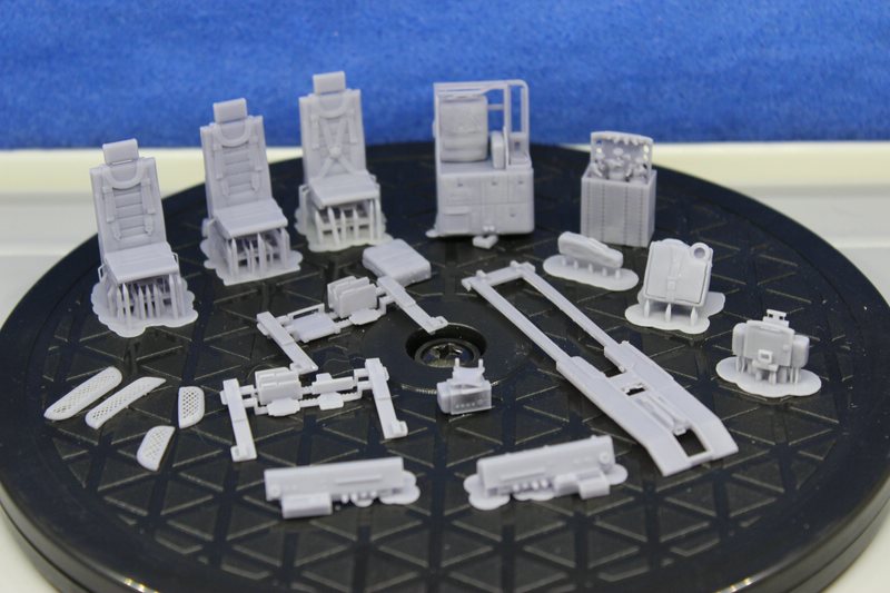

Sonntag, 13. Februar 2022, 18:21
So, ist schon etwas her, aber ich hatte ja schon geschrieben, dass es ein Langzeitbaubericht wird.
Also die Teile für die Kabine sind komplett fertig. Es fehlen lediglich noch 2-3 Taschen, aber die sind fix gemacht und kommen irgendwann später.
Die hauptsächlichen medizinischen Geräte und Interior sind zumindest vollzählig.
Ich habe mal die Teile zusammengepackt. Es ist nicht alles auf dem Bild, da ich mir das Gefrickel mit Kleinstteilen gespart habe, aber sie sind da.
Hier mal ein Überblick:

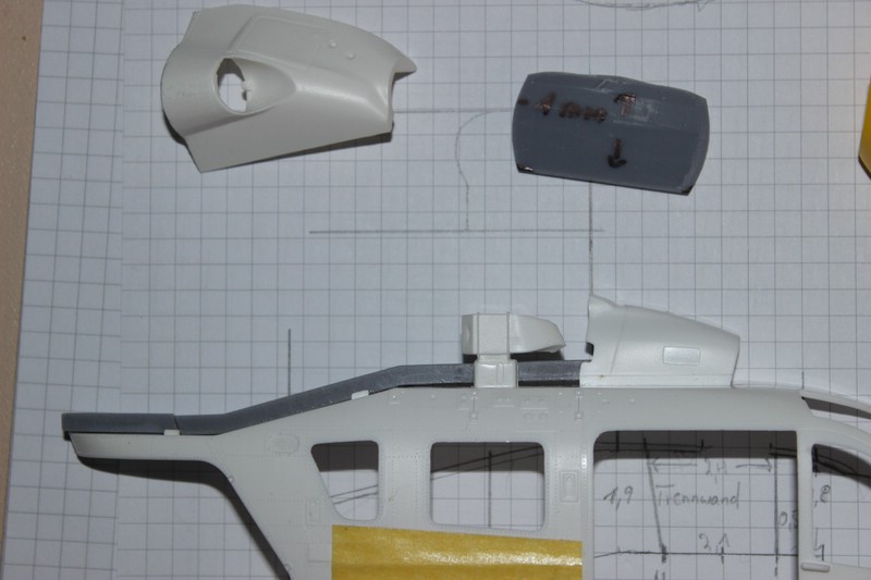

Und ich hatte ja bereits gechrieben, dass ich mich den Triebwerken widmen möchte.
Das Problem ist der Anfang. Ich brauchte die genauen Maße und Formen und wer den Bausatz kennt, weiß, dass das alles z. B. schräg und unförmig ist.
Zum Glück habe ich noch nicht gebrauchte Bausätze der EC 145 hier, die Kabine ist, zumindest bausatzmäßig, identisch.
Also den Rumpf und Domabdeckung genommen und in Stücke gesägt, die ich für die Abmessungen benötige.
Das Ausmessen und probieren brauchte schon mehrere Anläufe. Immer wieder die Kanten auf Papier aufgetragen und eingescannt und gemessen, gemessen und gemessen, bis es dann endlich passte.
Nach der Modellierung in Blender habe ich ein Maßstück gedruckt, um zu sehen, ob alles stimmt.
Hat geklappt und nun kann ich anfangen, das als Refernez zu nehmen, um endlich mit dem Modellieren der Triebwerke zu beginnen.
Hier seht ihr mal das Maßstück bei der Probeanpassung:
Nun wollen wir mal ans Werk.
Hoffe, ihr bleibt dem Baubericht treu, auch wenn es manchmal etwas abstrakt ist und länger dauert.

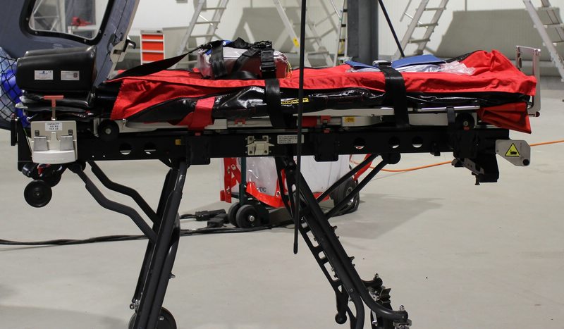

Ursprünglich wollte ich mit den Turbinen anfangen. Totaler Quatsch, es fehlt ja noch die Trage und die ist nun erstmal dran.
Aussehen soll sie irgendwann mal so (ähnlich).
Ziemlich frickelig das gute Stück.
Ich muss mal sehen, was ich modelliere und was ich weg lasse, da man es eh nicht sieht.
Aber der Anfang ist gemacht
Auf alle Fälle wird sie eingeklappt gemacht. Schließlich liegt sie ja im Heli.
Ob ich eine Version ausgeklappt mache, muss ich mir nochmal überlegen.
Kommt auch darauf an, wie dünn die Teile werden. Das sehe ich dann nach dem ersten Probedruck.
Aber bis dahin dauert es ja noch.

Auf die Trage bin ich gespannt, ist ja formentechnisch doch um einiges komplexer als die bisherigen Einbauten. Wenn ich mir den Rest des Interieurs ansehe, bin ich aber sehr zuversichtlich, dass die Fahrtrage ebenso ein Hingucker wird. :ok:

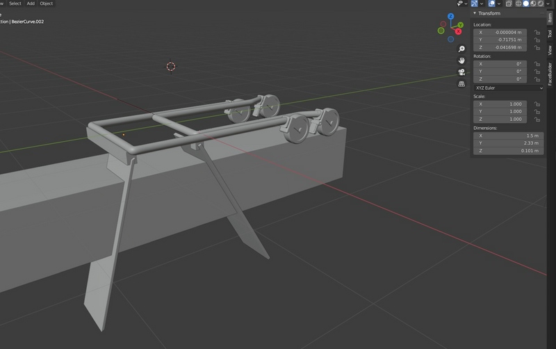

Samstag, 28. Mai 2022, 20:11
Hallo ihr,
es ist mal wieder etwas her, aber nun gibt es Neuigkeiten.
Es hat mich unheimlich Zeit gekostet, das Gestänge der Trage zu fertigen.
Ich habe verschiedene Methoden ausprobiert, aber immer wieder gab es Probleme.
Nun habe ich endlich heraus gefunden, wie ich Rohre etc. vernünftig modellieren kann.
Und nun mal die Anfänge des Gestänge. Es sollte nun wohl etwas zügiger voran gehen.
Bis zum nächsten mal,
Gruß, Thorsten
Beiträge: 4 150
Wohnort: Traun, Österreich
81
Samstag, 28. Mai 2022, 20:49
Respekt für die ganze Tüfftelei. :ok: Der Anfang der Fahrtrage sieht schonmal vielversprechend aus, das geht in die richtoge Richtung.
82
Mittwoch, 1. Juni 2022, 11:01
Danke Daniel,
ich glaube, das wird was. Zumindest am PC.
Bleibt letztlich die Frage, was davon druckbar wird und was nicht. Ich bin da echt gespannt.
Naja, zumindest ging es etwas weiter.
Ich habe das Gestellt der Trage mal an die Unterbodenschiene angepasst. So sollte das passen.
Jetzt die restlichen Gestänge pp und der untere Teil ist fertig. Dann geht es an die Auflage, bei der ich keine Probleme erwarte.

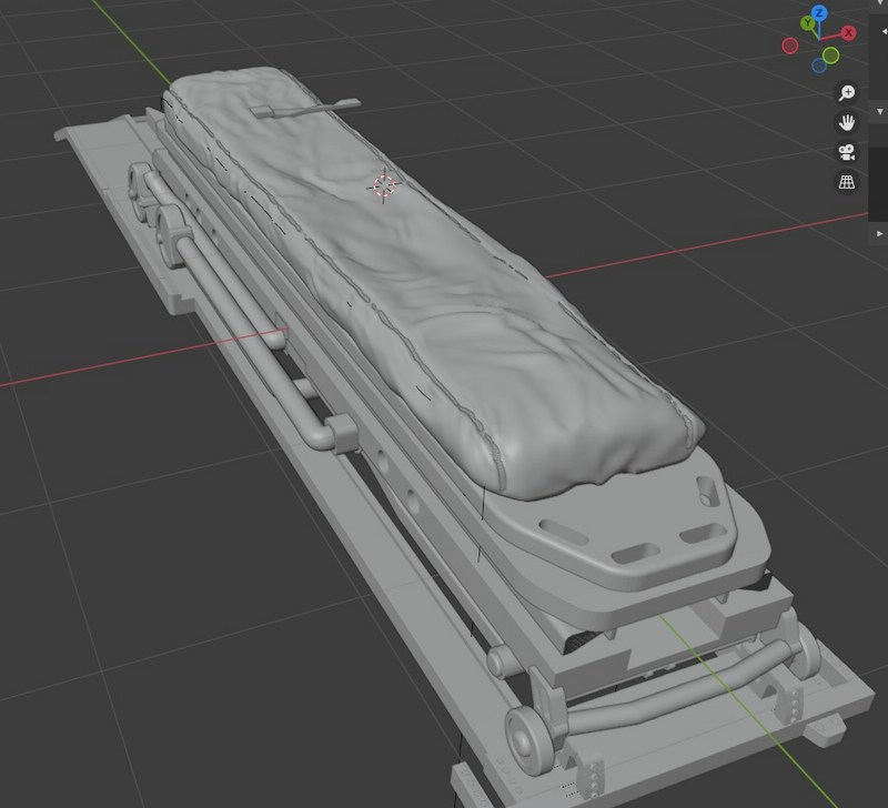

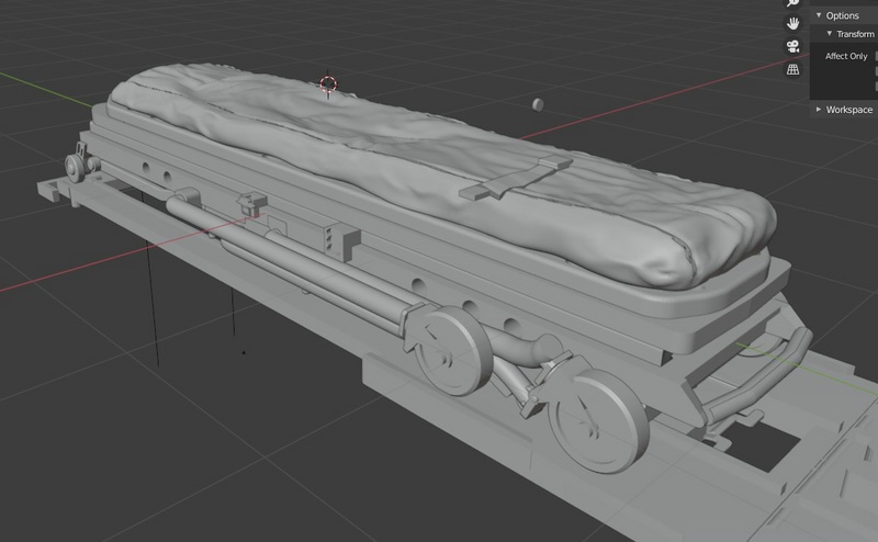

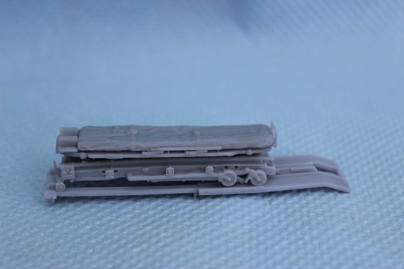

Dienstag, 28. Juni 2022, 20:00
Ich hatte mal wieder etwas Zeit.
Den derzeitgen Stand der Trage möchte ich euch nicht vorenthalten.
Meine Idee ist es, die Trage in 2 oder 3 Teile zu drucken. So kann sie später besser bemalt und dann zusammen geklebt werden.
Also Gestell, Auflage und Spineborad mit Vakuummatratze. Mal sehen, ob es geht.
Dieses wird auf vorrst das letzte Teil sein. Von den Triebwerken habe ich erstmal Abstand genommen.
Wenn das dann fertig ist, werde ich endlich mal anfangen, die Teile alle zu grundieren und mit dem bemalen beginnen.
Hier dann mal das bisherige Ergebnis, ich bin zufrieden

Dienstag, 28. Juni 2022, 20:15
Dieses wird auch vorerst das letzte Teil sein. Von den Triebwerken habe ich erstmal Abstand genommen.

Danke dir Mike.
Letzten Donnerstag hatte ich ausgiebig Zeit, beim Christoph 42 anwesend zu sein.
Und siehe da, die Trage ist anders aufgebaut. Aber zum Glück alles kein Problem.
Das wird fix geändernt, dann gibt es die letzten Bilder und ab in den Druck.
Das erfolgreiche Ergebnis werde ich euch dann hoffentlich präsentieren können.

Samstag, 20. August 2022, 18:54
Es hat mal wieder etwas gedauert, aber nun gibt es Neuigkeiten.
Die Trage ist mittlerweile fertig.
Das Härten und Trocknen hat mir schwer zu schaffen gemacht. Mittlerweile klappt es, wenn auch nicht hundertprozentig zurfrieden stellend.
Mein Problem war/ist, dass die Teile nach dem Trocknen weiß anlaufen.
Lasse ich sie allerdings vor dem Härten komplett trocknen, damit das nicht passiert, verziehen sich die bis dahin noch weichen Teile, wie z. B. Gestänge.
Nun habe ich ein Möglichkeit gefunden, die mich allerdings auch 3 Tage kostet, bevor das Teil komplett durchgehärtet ist.
Shit happens :lol:
Nun aber mal das Ergebnis:
Zunächst mal die Teile mit dem Schienensystem
Und alles mal zusammen. Wirkt etwas schief, weil es nicht zusammen geklebt ist.
