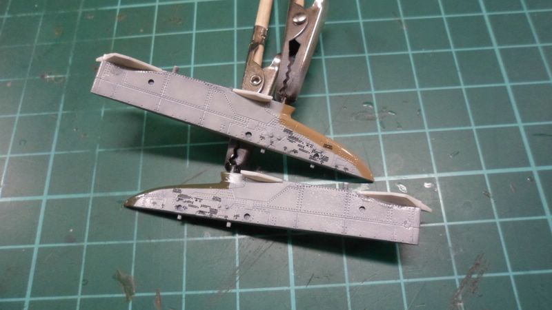

@ Thorsten, eine Weile wird es noch dauern, dafür sind es zuviele Decals bzw. Stencils.
Eine Übersicht über die Stencils auf der Unterseite:
Ein paar Decals sind schon angebracht. Zuerst die Radklappen und sonstige Anbauteile.
Und den Heimatflugplatz am Seitenleitwerk sowie die ersten Stencils auf der Unterseite.

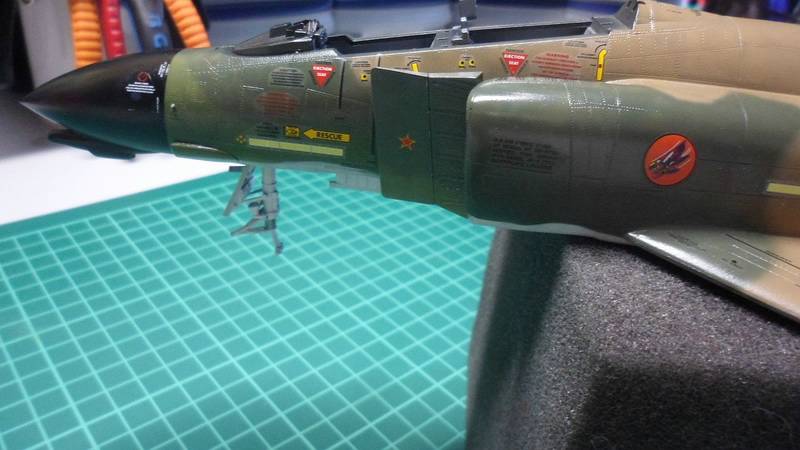

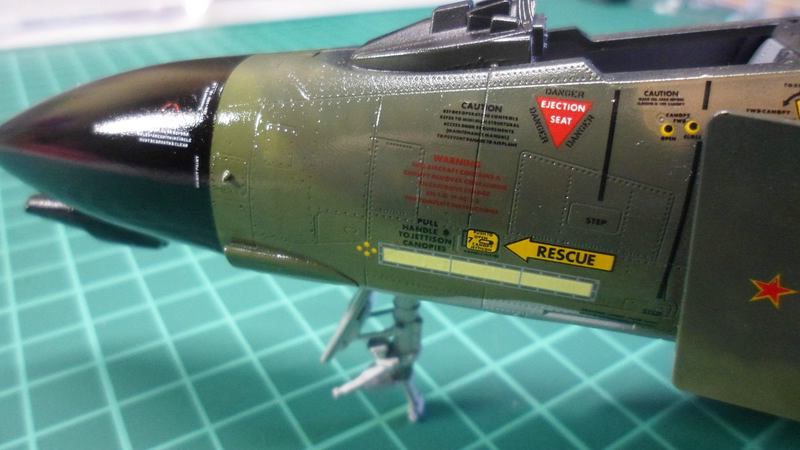

Gestern hab ich noch etwas Zeit für die Phantom gefunden. Der Bug und die Tragflächen sind komplett mit Decals versehen. Jetzt fehlen nur noch ein paar kleine Warnhinweise auf dem Rumpfrücken. Bis hierhin ist das ganze ein Mix aus Revell und Academy Decals. Die Revell Decals weisen einen milchigeren Trägerfilm auf. Ich hoffe
das ich das mit Klarlack ausgleichen kann.

Die Revell Decals weisen einen milchigeren Trägerfilm auf. Ich hoffe das ich das mit Klarlack ausgleichen kann.
AUTSCH! Ich denke du meinst das hier:
Ich hoffe auch das du das ausgleichen kannst, wäre schade wenn nicht. Eine so spitzen mäßig gebaute F4 und dann sowas ... :bang:
Ansonsten Respekt vor deinem Decal-Aufschiebe-Durchaltevermögen!
81
Donnerstag, 21. Oktober 2021, 07:13
Moin Patrick,
Da drücke ich dir mal die Daumen das es mit Klarlack geht, bei mir damals, als ich das auch mal hatte, war das nicht der Fall, das einzigste was geholfen hat, war die Decals von dem Trägerpapier abzunehmen, nachdem es gut feucht war und dann mit einem weichen Pinsel die milchige Schicht abzuwischen.
Dann nicht mehr lange warten um die Decals zu sichern, denn das scheint der Klebefilm zu sein, der sich da löst.
Sonst aber Hut ab zu deiner Decalarbeit. :thumbsup: :thumbsup: :thumbsup:

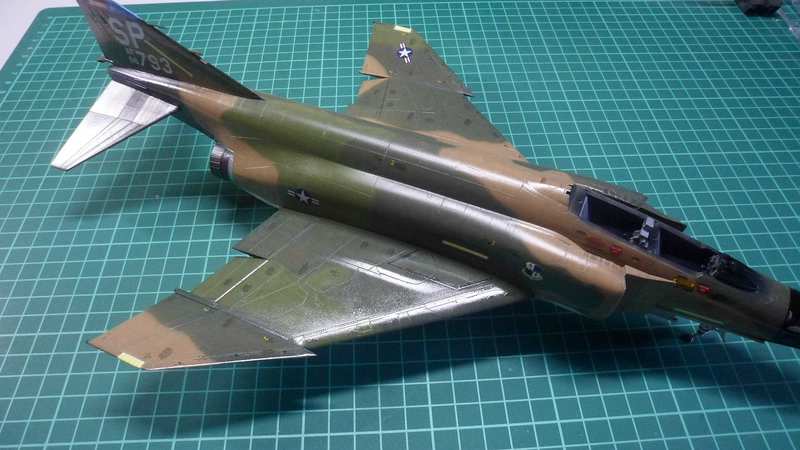

Alle Decals sind nun drauf. Danach habe ich die Decals mit einer Schicht Future nochmal versiegelt. Momentan siehts ganz gut aus. Hoffe der Mattlack bringt den Silbernden Effekt nicht wieder zu arg zurück.

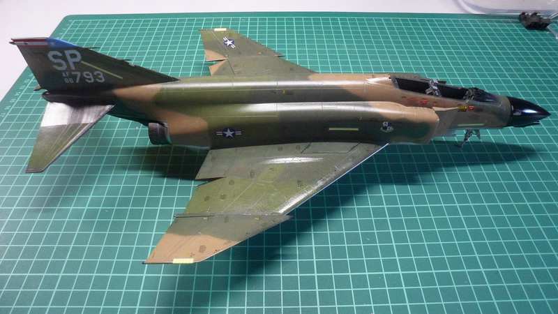

Mittlerweile ist der matte Klarlack auch drauf. Die Revell Decals im Bugbereich silbern nicht mehr. ein paar kleinere Decals auf dem Rumpfrücken haben leider Lufteinschlüsse, mal sehen ob und wie ich die rausbekomme. Ansonsten kann es mit dem washing losgehen.

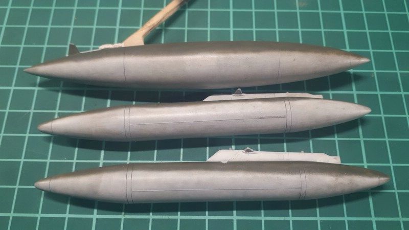

Wow , schon ein paar Tage her seit dem letzten Beitrag. Nunja, das letzte Jahr war für mich persönlich zum vergessen. Sterbefall in der Familie, Corona , Dienstlich durch den Ukraine-Krieg sehr eingebunden gepaart mit Null Motivation zum Basteln. Das ganze im Paket war schon eine Hausnummer. Gestern war ich tatsächlich mal am Basteltisch und habe eine Kleinigkeit an der Phantom getan.
Tanks , Fahrwerksklappen und Pylone, owie der Bauch der Phantom wurden mit einem ersten Washing behandelt um eine erste Verschmutzung zu erzielen. Benutzt habe ich dazu Florys Dark Dirt Wash. Weitere Verschmutzung wie Oilstreaks etc werde ich noch mit Ölfarbe machen.
