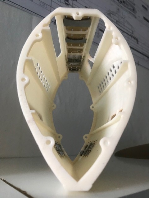

Dienstag, 27. Juli 2021, 10:46
vorab erstmal besten Dank an Bernd. Genauso sehe ich das auch.
Heute geht es weiter mit Sektion C.
Nach dem Ätzbad sieht die Sektion jetzt so aus.
Wieder mängelfrei und bereit für die Ätzteilmontage.
Gedruckt wurde das Ganze in 19 Stunden.
Benötigt wurden 112 cm³ Druckplastik und 120 cm³ Stützgewebe.

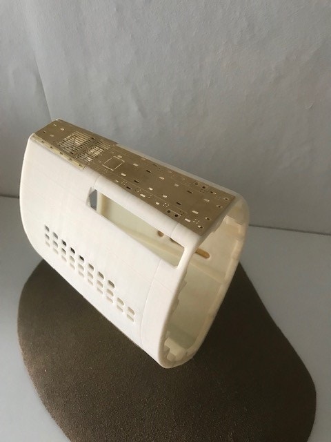

Freitag, 30. Juli 2021, 08:50
dann hangeln wir uns mal rüber zum nächsten Bauabschnitt.
Während sich Sektion D im Druckstatus befindet,
habe ich die Ätzteile für die Sektion B vorbereitet und montiert.
Auch hier gab es keinerlei Probleme mit der Passgenauigkeit,
so dass die Ätzteile nach dem Versäubern der Stege direkt auf das Bauteil geklebt
werden konnten.
Einfacher flüssiger Sekundenkleber hat auch hier wieder beste Klebeergebnisse erzielt.

Freitag, 30. Juli 2021, 08:59
Servus
Ich muss sagen, das die Druckqualität der Sektionen und Passgenauigkeit der Ätzteile sagenhaft ist :love:

Freitag, 30. Juli 2021, 14:03
Danke Euch allen,
freut mich, dass Ihr hier genauso Spaß beim Zuschauen habt, wie ich beim Bauen.
Ja, den sauberen Look finde ich auch besonders toll.
Dabei ist es gar nicht schwierig diese doch teilweise recht großen Ätzteile ganzflächig zu verkleben.
Auf Grund der ganz leicht strukturierten Plastikoberfläche (nur fühlbar, mit den Augen kaum zu erkennen),
sowie der Saugfähigkeit/Adhäsionskraft ??? des Materials kann man den flüssigen Sekundenkleber
in größeren Mengen auf die zu verklebenden Bereiche geben, ohne dass dieser „wegläuft“.
Damit verlängert sich die Aushärtephase und man gewinnt etwas Zeit um alles gleichmäßig zu benetzen.
Sollte wirklich mal etwas Keber auf die sichtbaren Bereiche kommen, zieht er fast unsichtbar ein bzw.
lässt sich super abschleifen.
