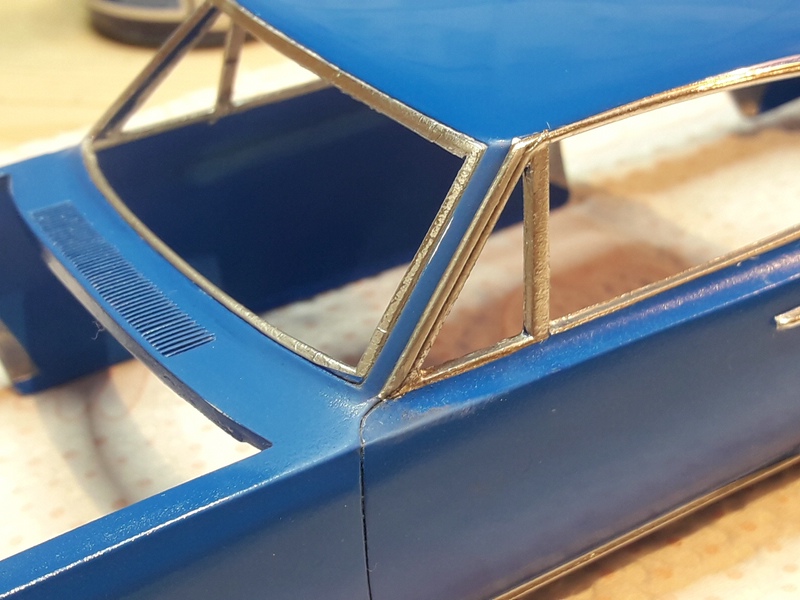

Freitag, 12. August 2022, 12:28

die gute Nachricht: So ein tolles Dach hatte ich noch nie!
Ich habe mir auf der DuTube angeschaut wie richtig poliert wird. Also nicht einfach nur Paste drauf, sondern mit Schleifschwamm, dreifachem Nassschliff und dann mit Politur. Das Ergebnis ist dieses Dach, und das hat mich allen Ernstes motiviert weiterzumachen! Hui, so viel Elan hatte ich schon länger nicht mehr ... *vor Stolz platz*
Also habe ich mir als nächstes die Motorhaube vorgenommen, wo dann aber relativ schnell mal der Lack abging. OK, zu wenig Klarlack. OK, Motorhaube. Ein einzelnes Teil, das mit dem Restchen Farbe noch überlackiert werden und damit repariert werden kann. Nicht so dolle, aber machbar. Bei dem Dach ...
Dann als nächstes halt die A-Säule mitsamt dem Steg vor dem Windschutzscheibe. Ergebnis:
Diesen Schaden an dieser Stelle kann ich nicht mal so eben überlackieren. Mit der Airbrush sowieso nicht, und mit dem Pinsel habe ich das gleiche Problem wie es auf der Motorhaube bereits auftrat: Dadurch, dass da schon Klarlack drauf war, ergeben sich Farbveränderungen im Basislack, und Nachbesserungen sind überdeutlich zu sehen. Den Schleif-Abplatzer an der oberen Zierleiste hätte ich akzeptieren können, genauso wie das kleine dunkelblaue Fleckchen auf dem Dach und den dunklen Flecken auf der Motorhaube (die dann eh überlackiert wird). Aber zusammen mit der A-Säule sind das einfach zu viele "kann man noch akzeptieren" für meinen Anspruch.
Der Frust ist hoch, und der Baubericht wird somit an dieser Stelle auf Eis gelegt, bis mich das Modell wieder anspringt. Was eine Zeit dauern kann. Es geht einfach gerade gar nichts mehr, weder beim Basteln noch anderswo. Überall nur Stillstand oder gar Rückschritt. Da ich Lust habe zum Basteln muss ein Modell her das nicht ganz so viele Probleme macht, und wo ich meine neu erworbenen Kenntnisse ausprobieren kann, ohne dass ein einzelnes Farbtöpfchen 30 Euro kostet.
Sorry, Freunde, aber ich bin sicher ihr versteht mich. Sowas ist halt einfach nur frustierend ...
Viele Grüße aus dem komplett verregneten Vorarlberg,
Ulrich
Aktuell im Bau:

Bei den verklebten Farbdöschen steche ich von unten mit einem 2er Schraubenzieher rein, e bisserl wiegeln. So löse ich den Deckel vom Gewinde. Wenn es hörbar knirscht, bist du auf dem richtigen Weg :ok: Oder mit der Rohrzange, oberhalb vom Gewindeteil am Deckel angesetz, lässt sich auch was bewegen.. Auf dem Gewindeteil angesetzt, würde nochmals Druck auf den sonst schon verklebten Deckel entstehen. Sonst gibt es vom Hersteller Drehhilfen, die auf den Deckel abgestimmt sind.
:ok: Alternativ: Nach dem entnehmen der Farbe giesse ich zwischendurch eine kleine Menge Brennsprit in den Deckel, setze ihn auf das Gewinde drauf, ein paar Drehungen hin und her, abdrocknen, dann ist das Gewinde farbfrei...
Ein konstruktiver Vorschlag zu deinem Projekt: Schleif doch einfach noch ein paar zusätzliche Stellen durch unter dem Motto, " alt aber bezahlt". :D mit entspechendem Schild auf der Frontschebe: For Sale...

Samstag, 10. September 2022, 09:56
Servus Ulrich
Es betrübt mich das du den Plymouth erstmal kalt stellen möchtest. Wenn ich das machen würde würde es bedeuten das der für die nächsten zehr Jahre im Dunkeln auf einem Weiterbau warten müsste. Oder das er entsorgt wird. Das hat er nicht verdient :du: .
Ich verstehe durchaus das du gerne ein perfektes Modell möchtest und da spricht auch nichts dagegen. Ich hatte auch mal den Wunsch danach aber ich habe ihn inzwischen aufgegeben. Mit einigen Ausbesserungen und Macken müssen alle meine Modelle ihr Leben im Regel verbringen und ich mag sie auch mit diesen kleinen Schönheitsfehlern. Das ist nur meine Sicht auf die Dinge, du musst das nicht genauso machen. Ich fände es nur echt Schade wenn der Barracuda bis zum Sankt Nimmerleinstag ganz Hinten und Unten in deinem Lager verborgen bliebe.

Vielen Dank für eure Rückmeldungen!
Zum einen halte ich es für nicht richtig, handwerkliche Mängel unter einer Alterung zu verstecken. Der Grund für die Alterung wird hinterher deutlich zu sehen sein, was den Versuch dann nur umso peinlich bzw. unansehlicher macht. Zum anderen ist das beim Barracuda für mich keine Alternative. Den möchte ich fast fabrikneu haben. Dazu kommt, dass Schäden auf der A-Säule doch eher selten sind ...
Mmh, das könnte schon passieren. Das mit den 10 Jahren. Oder dem Sankt Nimmerleinstag. Und ja, Du hast absolut Recht, dass das sehr schade wäre. Ich bin ja tatsächlich am Grübeln, ob es nicht doch noch ein drittes Döschen Escort-Blau wird. Und ein neuer Kanister Dowanol, weil ich mit dem alten kürzlich erst fast alle liegengeblieben Modell entlackt hatte. Was auch kein wirklicher Spaß war ;(
Aber ein wenig Abstand brauche ich schon, um neue Motivation aufzubauen. Gestern habe ich mit dem nächsten Projekt begonnen, der Charleston-Ente von Revell, und heute eine große Grundier-Aktion begonnen. Die ersten Motorteile sind bemalt, und ich merke einfach, wie der Spaß ganz schnell wiederkommt. Ihr wisst wie das ist - Neues Modell, großes Glück ^^ Gebt mir mal eine Auszeit, und ich verspreche, dass der Baubericht bald weitergeht. Nach der Ente ...
