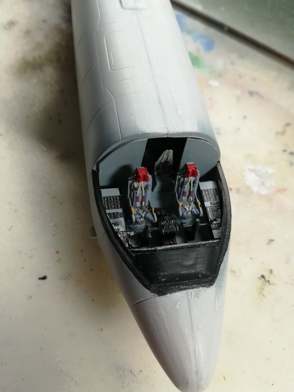

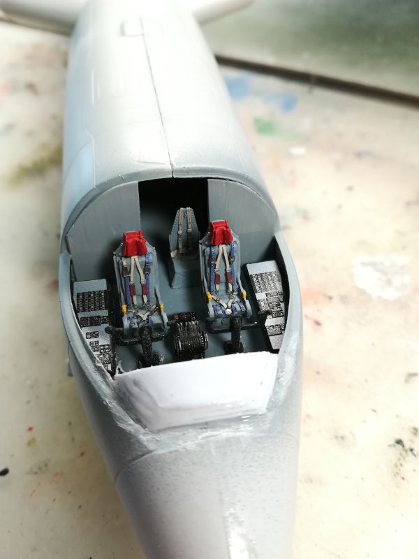

danke, Ronald. Hab vorher schon mal den Platzbedarf vorne für die Kanzel ausgemessen. Wie gleich zu sehen, passt das Glashaus bequem drauf.
Zuerst mal etwas bei geschliffen. Höhe passt, denn an der Oberkante hab ich nix weg genommen. Lediglich die Seiten und die Front bei geschliffen.
Noch mal etwas Kleber drauf und später noch mal nachschleifen, dann sollte das passen.
Probe mit der Kanzel drauf und passt.
Dann die Cockpit Rückwände aus Sheet neu erstellt, damit nicht gespachtelt und geschliffen werden muss.
Dann Farbe drauf und passt.

Nun final die Konsole und den Cockpitrand in Anthrazit und würde sagen, passt. Feinheiten kommen dann nochmal bevor die Kanzel drauf kommt.
Seitenpanels sind nun auch drin.

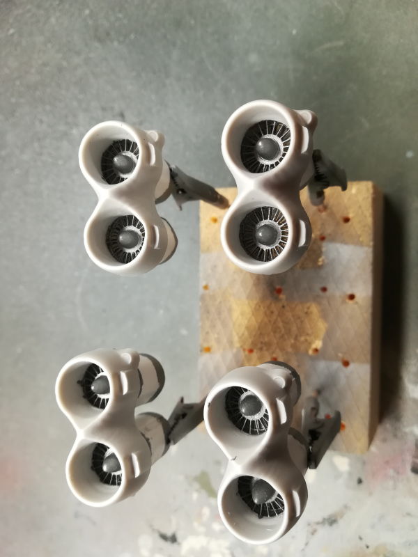

Heute dann mal rum überlegt, wie ich das mit den Triebwerken so anstelle. Erster Ansatz, am Einlass die Schaufelräder mit 3mm Abstand an das Einlassgitter geklebt.
Innen werd ich vermutlich nur ne Trennwand zwischen links und rechts einsetzen und innen dann schwarz brushen. Auslass muss ich mir noch überlegen aber ich denke, auch auf ein Stück Gussast gesetzt und dann einfach in die Auslassöffnung. Mal schauen.

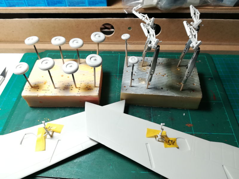

Ansonsten hab ich das Fahrwerk soweit vorbereitet. Auf den Tragflächen ist nur mit Tape fixiert, damit der Winkel für den Mechanismus passt.
Letztendlich dann noch den Rumpf vollends vorgespachtelt (unten und oben). Morgen gehts dann ans Grundieren der Kleinteile und vermutlich schleifen, schleifen, schleifen...

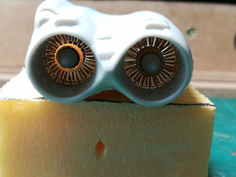

Die Ätzteile für die Triebwerke sehen wirklich um Längen besser aus als die Bausatzteile :ok: .
Für das fehlende Innenleben der Triebwerke könntest du dir einen Zylinder aus Papier rollen, dann hast du nicht nur eine Trennwand sondern wirklich eine Röhre in der sich der Blick dann irgendwann verliert.
Das Röhrchen könntest du dann event. auch als Halterung für die Außläße nutzen... :nixweis:

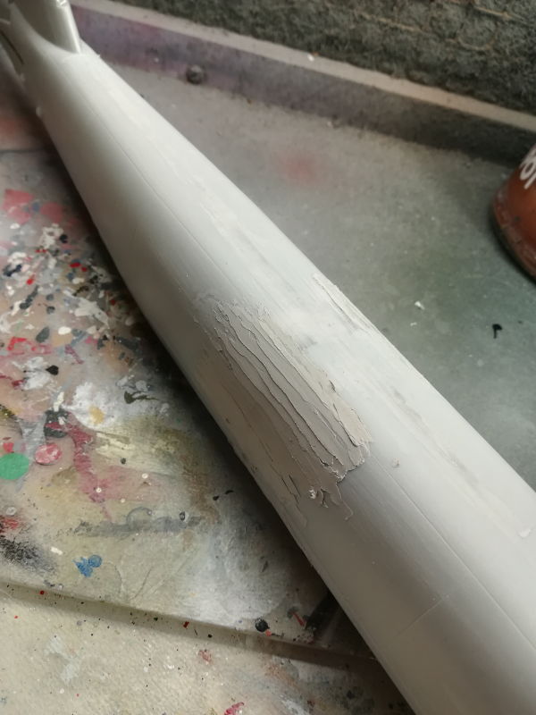

Hab heute mit dem schleifen angefangen. Erst mit Schleifpapier. War doch sehr mühselig. Dann den Proxxon mit Schleifpapier Aufsatz. Ganz vorsichtig. Dann wieder mit Schleifpapier. So sah das dann aus. Kommt auf den Bildern nur schwer raus, aber denke man kanns dennoch erkennen.
Aber irgendwie ging das zu schwer. Also meine Methode von den Airlinern angewandt und mit der Messerkante geschabt. Da kommen wir der Sache schon näher. Find das ist zum schleifen ne gute Grundlage.

Nun hat ja schon mal einer von uns mit dem Schleifen angefangen. :abhau: Maschineneinsatz kommt aber nur ganz wenig bei mir zum Einsatz,
zu viele Konturen gehen da einfach verloren die man dann wieder mühselig nach gravieren muss.

Die PE-Teile, für die Triebwerke sind eine feine Sache, das gefällt mir sehr gut :thumbsup: ,
für die Röhren wäre 0,13mm Sheet die erste Wahl, oder halt auf fertige Rohre zurück greifen.

na ja, der Einsatz der Proxxon war für mich notwendig, weil ich den Eindruck hatte, dass sich die GAP schwer schleifen lies. Ausserdem hatte ich etwas mehr da drauf als Du. Muss noch üben ;)
Bin auch nur vorsichtig dran mit der Maschine. Der Rest dann von Hand mit schaben und schleifen.

zur Schleifbarkeit der GAP - meiner Erfahrung nach hängt das maßgeblich von der Trocknungszeit ab - je länger desto besser - aber krümeln tut´s in jedem Fall... Finde dein Cockpit wirklich super :respekt: Die Idee mit Papier finde ich gar nicht mal so verkehrt - habe sowas auch schon mal gemacht - spätestens mit Farbe drauf ist es auch stabil genug - hast ja keine Belastung drauf.

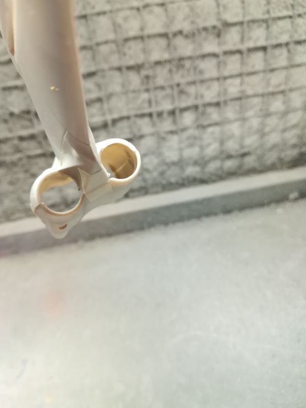

Erst mal hab ich mir heute den Versuch angeschaut, ne Röhre aus 0,13er Sheet zu basteln.
Einmal über die Schaufelräder geschoben. Passt perfekt und leicht stramm drüber.
Vom Einlass gesehen siehts dann so aus. Am Ende wird man sicher nix mehr davon sehen, dass das offene Ende gegen ein anderes offene Ende steht.
Und von der noch offenen Seite schaut das so aus.
Dann erst mal in Serie gegangen. Da liegen sie zum Trocknen.

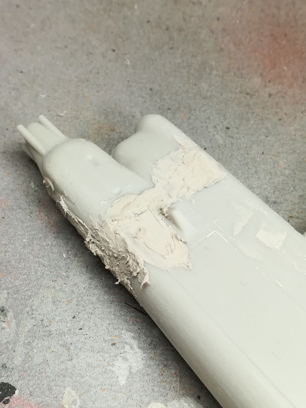

Dann gings mit dem schleifen weiter. Hatte schon mal die größten Beulen mit Plasto gespachtelt.
Und nach dem feucht abwischen (der Schleifstaub muss ja runter) gleich die immer noch vorhandenen Beulen gleich wieder gespachtelt.
Nun heissts wieder warten...

Schön zu sehen das du voran kommst, das mit den Rohren wird, wenn ich mir das so von hier begucke... :ok:
Die Beulen verspachteln, das muss ich dann auch noch machen, wenn ich soweit bin.

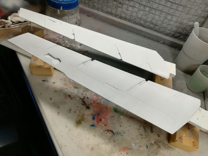

Sonntag, 30. Mai 2021, 20:14
heut gings nach etwas Pause dann auch mal weiter. Das schöne Wetter am heutigen Sonntag genutzt und hab mich mit Farbe und Pinsel auf die Terasse verzogdn und die gestern grundierten Triebwerkseinlässe mit Eisen (Revell 91) bepinselt.
Die selbst gedrehten Sheet-Rohre von innen mit der gleichen Farbe gestrichen und am Ende dann von innen mit Sekundenkleber eingeklebt.
Als nächstes folgt das gleiche Spiel für das Auslass-Ende.

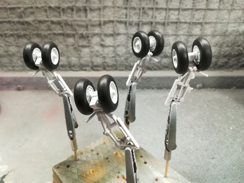

Dann die Fahrwerke, Räder und Tragflächen von unten mit weiß lackiert. Das Aussenfahrwerk an den Tragflächen neben dem weiß mit Alu und Silber bepinselt. Am oberen Ende geht das Alu in weiß über (ein paar Fotos im Web dazu gefunden).
An den Tragflächen sieht man je nach Lichteinfall noch leichte Streifen, aber hier werd ich noch mal mit der 0,4er Düse richtig satt drüber gehen, dann sollte das passen.
Rumpf soweit ebenso geschliffen. Denke dass man das so lassen kann. Morgen vermutlich das erste Mal mit Grundierung drüber, dann sieht man mehr.

Donnerstag, 3. Juni 2021, 11:10
danke, Bernd, ja die Lackierung des Fahrwerks muss ich noch mal wiederholen. Gab in meinen Augen doch noch ein paar Grate zu viel die ich erst noch mal versäubert hab.
Auch wenn die Räder sehr groß sind und förmlich nach abkleben und Airbrush schreien, hab ich von Hand gemalert. Braucht noch kleine korrekturen, dann gibts auch Bilder.ä

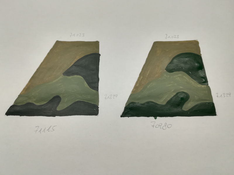

Dafür sind aber die Farben gekommen. War ein mittelmäßiger Akt, was zu finden. Mit den ganzen FS Nummern die angegeben waren hätte das nicht so richtig gepasst,
Hier mal die Vorlage, wie es werden soll
Quelle: https://fineartofdecals.com/goodies/relaxing-in-the-buff/
Und die zwei Farbvarianten sind raus gekommen.
Denke, die linke kommt am nächsten (die untersten Farbe unterscheidet sich), auch wenn die Farben allgemein eher kräftiger und nicht so ausgeblichen sind.
Was man auf dem Bild leider nicht so gut sieht, auf der rechten Seite ist die unterste Farbe mehr grün und nicht ganz so dunkel.

Die Lösung für die Triebwerke mit den Röhrchen passt sehr gut, mehr brauchts da nicht um ein überzeugendes Ergebnis beim Blick durch die Fans zu erzielen. :ok:
Die Farbfindung für die SIOP-Tarnung ist wirklich nicht ohne, hab da auch schon eine Weile gesucht.
Ich würde mich nicht zusehr auf die alten Bilder verlassen, da weichen die Farben doch teilweise erheblich von der Realität ab.
Speziell den dunklen Grünton würde ich noch etwas aufhellen, hier sieht man doch einen ziemlichen Unterschied zwischen dem grünen Cockpitbereich und der schwarzen Nase.
Auch bei der restaurierten Maschine im Museum of Flight #1 #2 hat man ein deutlich helleres Grün verwendet. Museumsmaschinen sind zwar nie gute Referenzen, aber ich denke in dem Fall kommt es schon ganz gut hin.

Donnerstag, 3. Juni 2021, 13:17
Danke, Daniel, für die Links. Das wirft natürlich noch mal einiges über den Haufen, aber am Ende würde es einen ärgern.
Vor allem bei der Museums Maschine wird die Lackierung am Cockpit richtig klar. Auf vielen Bildern sieht das nach ausschließlich schwarz bzw anthrazit aus.
Werd da nochmal mischen und aufhellen bzw nachbessern.

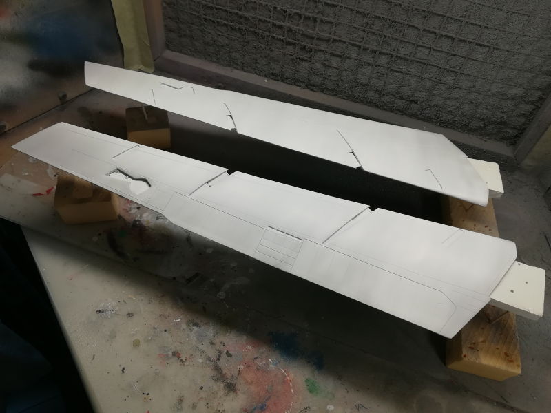

heute erst alles weiße nochmal ordentlich eingenebelt.
Tragflächen sehen soweot schon mal gut aus.

Dann die Räder noch mal nachgebessert und anschließend montiert.

Geht ja plötzlich wirklich deutlich ins Grüne die Farbprobe. Ist dann ja gar nicht mehr soweit daneben finde ich. :ok:

in deine Triebwerke habe ich mich ein bißchen verliebt :love: :love:
Sie wirken auf mich ein wenig wie Eulenaugen die mich anschauen ...
Deine Farbwahl ist super und nach dem trocknen kommt sie richtig gut rüber
:thumbsup: :thumbsup: :thumbsup: :thumbsup:

Freut mich, dass Dir die Triebwerkseinlässe gefallen, Angel :) Das mit den Eulenaugen hab ich die Tage schon mal von meiner Frau gehört. Hat wohl wirklich gewisse Ähnlichkeiten :) :)
Heute hab ich mich dann mal weiter mit den Triebwerken beschäftigt, allerdings mit der Auslassseite.
Hier hatte ich ja die Befürchtung, dass ich da noch fleißig scratchen muss, da was zu fehlen scheint.
Schon mal vorsorglich gegoogelt und die Hände über dem Kopf zusammenschlagen, weil die Form zwischen den Triebwerken nicht ganz so einfach ist.
Dann doch mal die Halterung für die Triebwerksgondeln raus geholt und angehalten.
Damit hat sich das Problem quasi gelöst :D Einmal richtig hin schauen spart Nerven :bang: :bang: :bang:
Hängt alles an der Halterung :lol:
Da allerdings nach innen ein Spalt zu sehen sein wird, werd ich dann entsprechend ein dünnes Stück Sheet mit einkleben, dann sollte das passen. Dazu demnächst dann mehr bei der Umsetzung.
Dann hab ich mal versucht, die weg geschliffenen Gravuren wieder sichtbar zu machen. Hab mir die fehlenden Gravuren erst mit dem Skalpell vorgeritzt und dann mit dem Gravierer von Revell versucht nach zu ziehen.
Nun ja, sauber sieht vermutlich anders aus, auch wenns das erste Mal ist, das ich so was mache.
Wenn ichs noch mal zu spachtel und erneut versuche, hab ich die Befürchtung, dass die Spachtelmasse wieder raus Platzt und ich mir das sparen könnte.
Vielleicht habt ihr noch nen Tip für mich ?(
Danke und LG,
Patrick

Hi.
So wild siehts ja nun auch nicht aus, aber die Graviererei kann schon ganz schön huntzen, speziell am Anfang. Wenn du die Gravuren nochmal verschließen willst, würde ich gezogenen Gußast einkleben, und wenn er durch den Kleber aufgeweicht ist, etwas andrücken. Nach dem Verschleifen, sollte dann auch beim neuerlichen Gravieren nichts ausbrechen. Die geraden Linien würde ich am besten mittels Lineal machen, alternativ geht, speziell bei gebogenen Oberflächen, z.B. auch die Außenkanten der Ätzteilplatinen als Führung für die Graviernadel.

Oder du nimmst gleich aufgelösten Gußast. Würde dann aber links und rechts daneben abkleben damit du nicht irgendwas einsaust.
Gruß Knut
P.S. mit gravieren bin ich auch immer am kämpfen.
