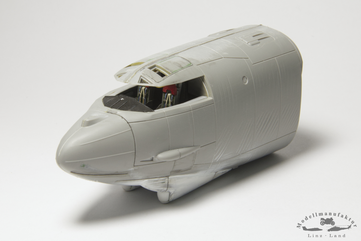

Weiter gings am Vorderrumpf. Die Spachtelei war soweit erfolgreich und nach einer abschließenden Schicht Primer, darf das jetzt so bleiben.
Danach gings ans Ergänzen der diversen Gravuren. Einmal die rund ums Radom, das sich an der Unterseite bis unters Cockpit zieht, sowie die Notausschußlucken der Navigorsitze. Außerdem sind mir falsche bzw. fehlende Blitzableiter an der Nase aufgefallen, die wurden auch korrigiert.
An der Oberseite ist die Ausschußluke von Pilot/Copilot ebenfalls nicht korrekt, diese gehört etwas vergrößert.
Nochmal unbearbeitet und bearbeitet im direkten Vergleich, jetzt gehts an die zweite Seite.

Moin Daniel,
bei deinen Detailarbeiten bleibt mir die Spucke weg. Absolut klasse was du hier zeigst!

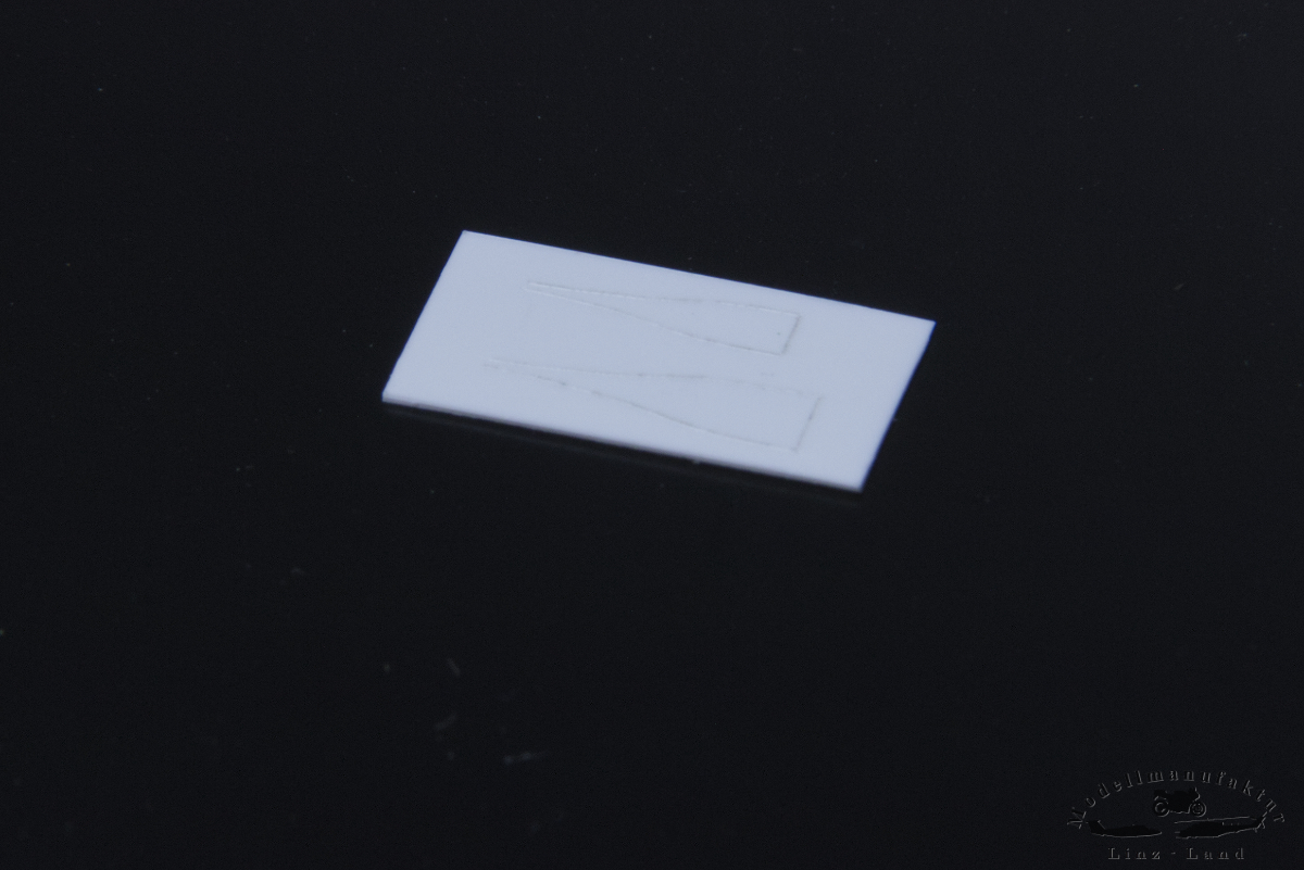

Hier müssen ein paar Öffnungen mehr geschlossen werden, außerdem fehlen zwei Kühllufteinlässe.
Mit diesen habe ich dann auch mal begonnen. Der erste Versuch, freihand mit dem Skalpell scheiterte, also Plan B.
Mit der Software von meinem Silhouette Schneidplotter gezeichnet und dann in dünnes Sheet geritzt.
Mit dem Ergebnis bin ich ganz zufrieden, noch ein wenig versäubern und fertig verkleben, dann wird das Panell in den Rumpf geklebt.

Moin Daniel,
das sieht ja ect klasse aus. Details bis zur kleinsten Öffnung :ok: Das gibts bei AMT nict.
Welche Sheetdicke verwendest Du auf dem Schneidplotter und ggf welche Schneideeinstellung? Nur gerizt und später dann von Hand nach geschnitten? Hab auch nen Cameo hier rum stehen.

Hi Patrick.
Das hier dürfte 0,25mm Sheet gewesen sein, habs nur eingeritzt und dann mit einer Skalpellklinge nachgezogen. Hab aber auch schon dünneres Sheet probiert, das lässt sich dann direkt ohne nachschneiden an den Schneidlinien abbrechen. Mit entsprechenden Einstellungen sollte sich 0,13mm Sheet aber sicherlich auch durchschneiden lassen.
Das waren die Einstellungen in diesem Fall, hab sie aber ohne probieren vom letzten Mal Folien schneiden übernommen.

Hallo Daniel,
lieben Dank für die Schneideinstellungen. Werd das noch mal probieren. Bisher bin ich, auch mit mehrfach schneiden nicht über das anritzen heraus gekommen. Aber ein guter Ansatz.

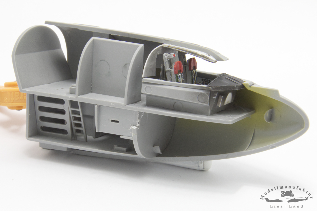

Hallo zusammen.
Heute kamen die letzten Ätzteile auf den Tisch, jene für den Jumpseat direkt hinter Reihe 0.
Das Sitzpolster entstand wieder aus Taschentuch.
Fertig lackiert und mit den Gurten versehen fand er dann auch direkt seinen Platz im Cockpit.
Pilotensitze, Instrumentenkonsole und die beiden Steuersäulen komplettieren das Cockpit.
Danach habe ich das Ganze in die linke Rumpfhälfte geklebt, Passung war hier sehr gut, lediglich die zweite Rumpfhälfte braucht nun etwas Druck um zu sitzen.

Freitag, 11. Juni 2021, 19:08
Die Cockpithälften haben nun endlich zusammen gefunden. Dadurch, dass die Rumpfhälften minimal verzogen waren und auch das Inlet sehr streng sitzt, haben sich stellenweise ein paar Spalte ergeben. An der Oberseite habe ich diese schon mit gezogenem Gußast und Tamiyas Extra Thin Cement verschlossen, unten folgt das noch. An der Nase kann man einen angenehmen Nebeneffekt des Tamiya Klebers sehen, bei starkem Druck und guter Passgenauigkeit quillt ein Kunststoffwulst an der Klebestelle hervor, der sich sehr schön verschleifen läßt und spachteln oft überflüssig macht.

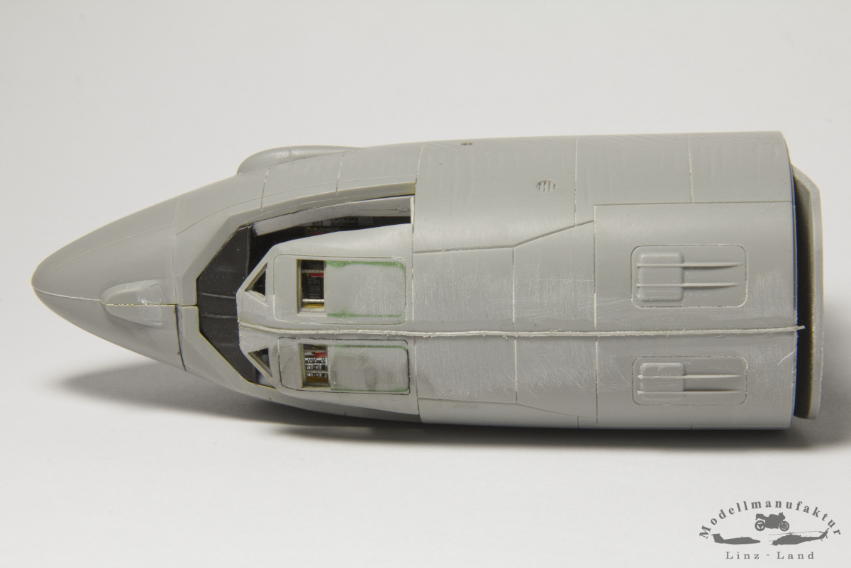

...weiter im Text:
Nach dem Versäubern der Klebenaht habe ich mich der Verglasung gewidmet.
Auf den meißten Bildern der B-52H sieht man hinter dem letzten Seitenfenster einen Alufarbenen Vorhang. Auf Grund der Alubeschichteten Außenseite vermutlich zum Schutz beim Atomwaffeneinsatz.
Nachgebildet habe ich diesen mit einem Stück Verpackunspapiers eines Schokoriegels.
Dann wurden die Scheiben maskiert und eine Schicht Schwarz gesprüht, jetzt gehts ans Verspachteln der Spalte.

Moin Daniel,
wow, sieht richtig gut aus :ok: Das wird.
Gefällt mir sehr gut.

Moin Daniel,
Die Vorhänge sind ein schönes Detail, gefällt mir gut :thumbup: auch das Cockpit vorher in Schwarz zu lackieren ist vernünftig.

Danke Leute, freut mich, dass euch die Fortschritte gefallen.
...auch das Cockpit vorher in Schwarz zu lackieren ist vernünftig...
Ja, man ärgert sich nur einmal über innen sichtbare Spachtelmasse, dann grundiert man zukünftig mit der richtigen Farbe :D .
