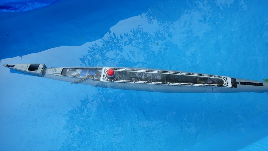

und heute kommt die "blaue Stunde" ; das Plantschbecken ist gefüllt und das Boot durfte erstmals richtig frei baden. Ich hab meine Bleivorräte ausgepackt und zugeladen... 300 Gramm im Heck, schwerer 12 Volt Bleiakku vorne und in der Mitte knappe 3 kg Blei , summasumarum kam ich auf ein ordentliches Tauchgewicht von 5700 g incl ca 400 Gramm Wasserballast , also noch tauchsackgeeignet. Der 12Volt Bleiakku befindet sich übrigens außerhalb der Tauchzelle und verbleibt - da harmlos - auch zum Laden im Modell . Möglich ist das, da der Akku ja gas - also auch wasserdicht ist . Nur die Kabelanschlüsse müssen mit Silikon gegen Wasser geschützt werden. Dadurch habe ich in der Tauchzelle jetzt jede Menge Platz für die Elektronik und den Tauchsack und auch noch für einen ordentlichen Lautsprecher . Da ich jetzt die Lasten kenne kann es mit dem Bau der Details weitergehen

Mittwoch, 9. Juni 2021, 07:31
Moin Doc,
Glückwunsch zum Stapellauf :prost:
Was mich aber ein wenig verwundert, ist das nicht vorhandene Freibord :nixweis: Auf allen Bildern ist zu erkennen, dass das Oberdeck auf Höhe der Wasserlinie liegt. Hattest du deine Tauchzellen schon vorgeflutet? Wenn nicht sollte meiner Meinung nach wieder ein wenig Ballast raus ?(

Mittwoch, 9. Juni 2021, 07:40
Guten Morgen Ingo,
die Höhe des Freibords steht noch nicht fest. Mir ging es in erster LInie darum, wo der Schwerpunkt liegt und wieviel Ballast zum Tauchen benötigt wird.

73
Mittwoch, 9. Juni 2021, 07:49
dann passt es. Ich hatte mich beim betrachten der Bilder nur ein wenig gewundert. Ich lasse mich jetzt einfach überraschen wie viel Freibord am Ende raus kommt.

Sonntag, 13. Juni 2021, 17:58
Hallo Hans Juergen,
das sieht doch schon sehr gut aus. Die Idee mit Bleiakku da gasdicht auch wasserdicht einfachst und genial.
Ich greife aber auch nochmal Ingos Frage auf.
Ich denke Du hast doch bestimmt bei den Tests auch einfach mal soviel Gewicht aufs Deck gelegt, dass das Boot gerade so anfängt zu sinken?
Hast Du einen Wert wieviel Du von dem gezeigten Zustand bis dahin noch brauchtest? Interessiert mich einfach mal, um mal etwas besser
deine Dimensionen abschätzen zu können.

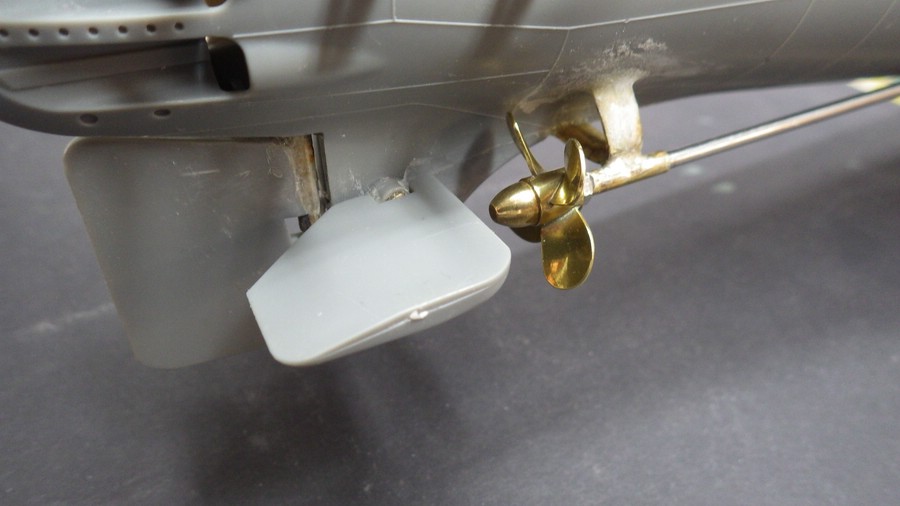

nach einer kleinen Verschnaufpause geht es jetzt weiter. Denn zwischenzeitlich ist einiges passiert. Zunächst habe die Motoren verbaut. Sie sitzen gemeinsam auf einem Lagebock der mittes einer zentralen Schraube auf dem U-Boot Boden verschraubt ist. Ich achte nämlich immer darauf daß ich alles, was in ein Modell rein kommt im Fall eines Defektes auch wieder heraus bekomme ohne großen Flurschaden anzurichten.
Die Wellen sind ebenfalls montiert und die schönen Messingschrauben sitzen an ihren Plätzen. Die Höhenruder sind noch nicht verklebt, das kommt im Zuge der Montage der Ruderservos. Die nächste Baustelle ist das achtere Ätzteildeck. Dazu habe ich erneut eine Unterkonstrutionen am PC konstruiert . Das hat sich zur Geduldsprobe entwickelt, da die Abstände der Spanten alle einzeln eingemessen werden mußten. Ob sich die Arbeit gelohnt hat werde ich wissen wenn die erste Lackschicht drauf ist. Jetzt kommen aber erst mal die Ätzteile an die Plätze ,damit das Boot auch einen "glänzenden" Eindruck macht

Donnerstag, 1. Juli 2021, 03:23
Hallo Hans Juergen,
sieht sehr schön aus mit den Messingschrauben :ok: Darf ich fragen was Du für Motoren eingebaut hast?
Legst Du da vorher irgendwas rechnerisch aus? Oder verläßt Du Dich auf Deine langjährige Erfahrung bei der
Motorenauswahl?

Donnerstag, 1. Juli 2021, 07:48
Guten Morgen,
Ich habe das nicht berechnet. Die Motoren sind von wieder Bühler . Ich habe nach langsamdrehenden 12 Volt Treiblingen gesucht und die größten gekauft, die im Boot installierbar sind. Vorwärts wird es damit sicher gehen, fragt sich halt wie schnell ( das ist aber kein entscheidendes Kriterium bei meinem U-Boot) Die Dimension der Motoren soll eine Wasserkühlung ( und damit weitere Fehlerquelle) überflüssig machen. Im Leerlauf habe ich unter Vollgas auf dem Trockenen 2 Ampere gemessen für beide zusammen.
