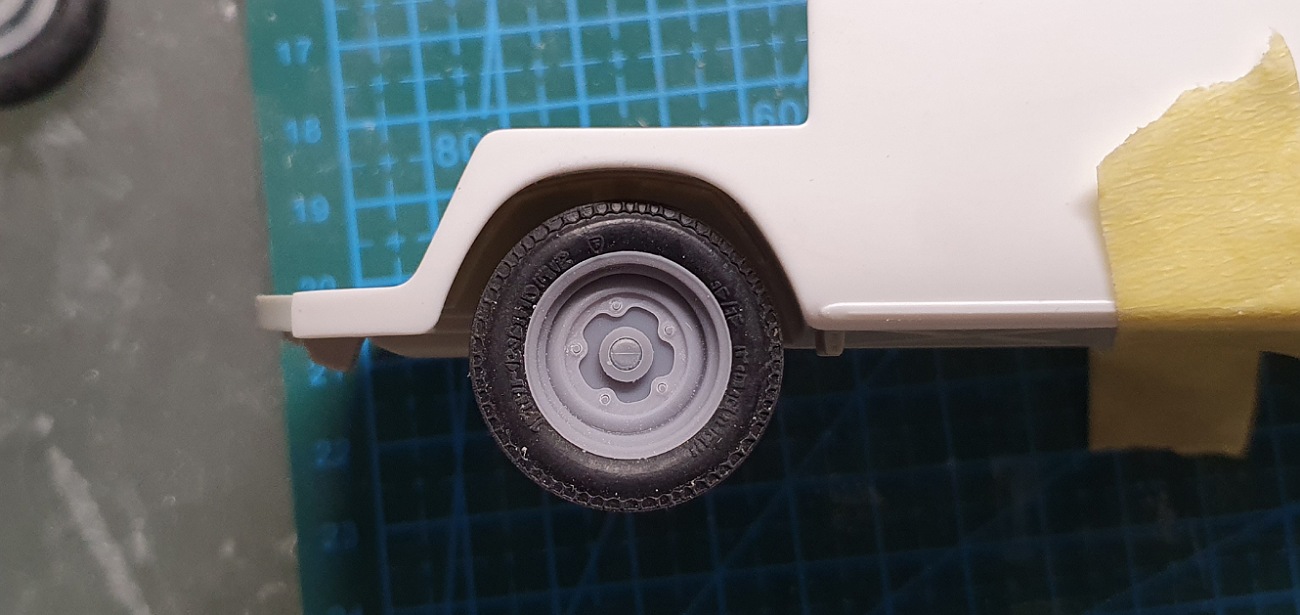

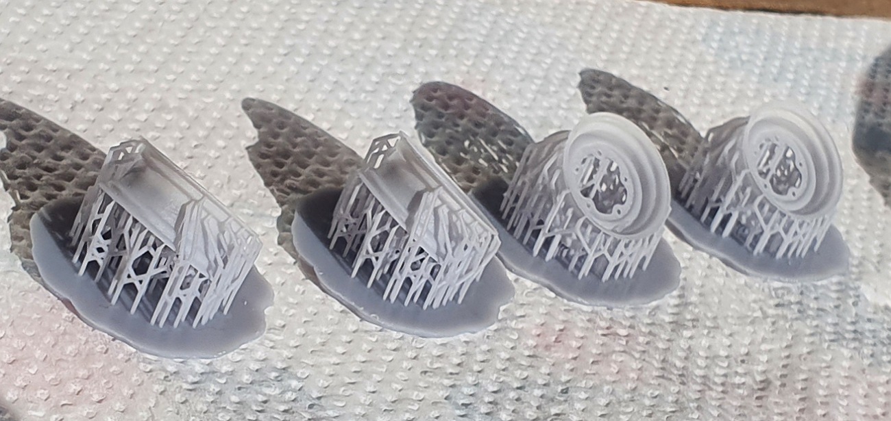

Aber leider habe ich mich zu sehr an das Originaldesign gehalten beim Erstellen. Dadurch sind die etwas zu filigran. :verrückt:
Hier nochmal Bilder im Sonnenschein.
Ich glaube die brechen, wenn ich da Reifen draufziehe. :S

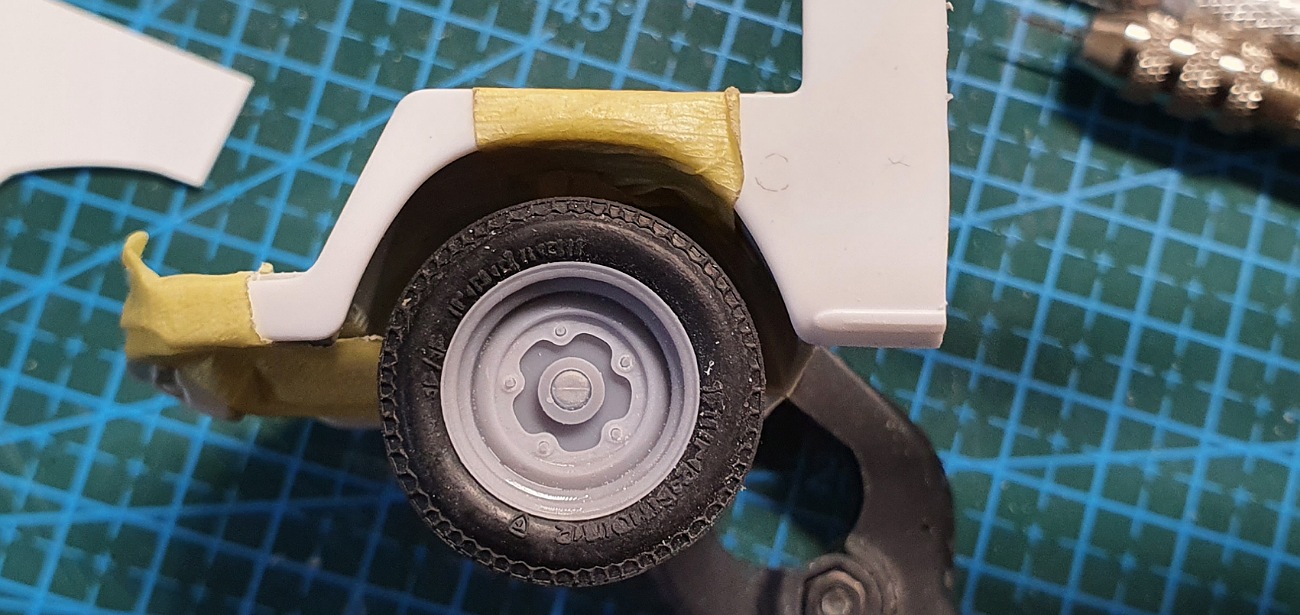

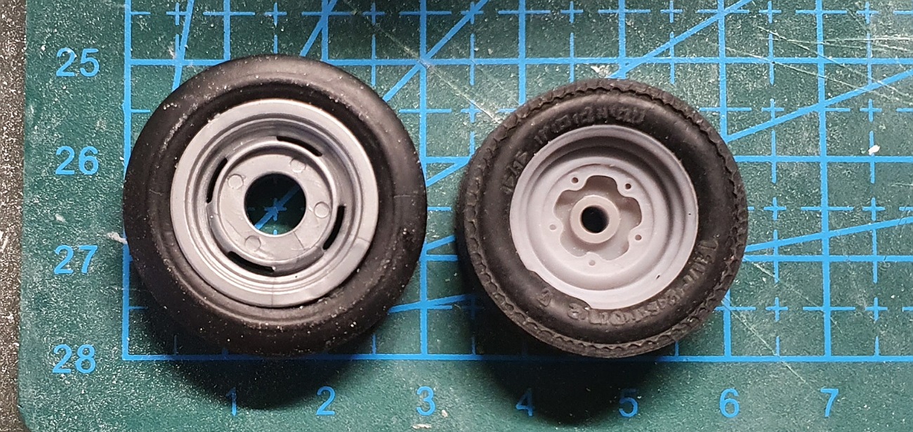

Keine Sorge, ich habe diese bereits geändert und sind nicht den dazugehörigen Naben (auch gleich mit erstellt) schon im Druck.
Hier mal ein Vergleich Bausatzrad (17") und meine Version in 15" mit Reifen aus dem T3 Bausatz.
Die Felge ist zwar gebrochen, aber für den Vergleich reicht das.

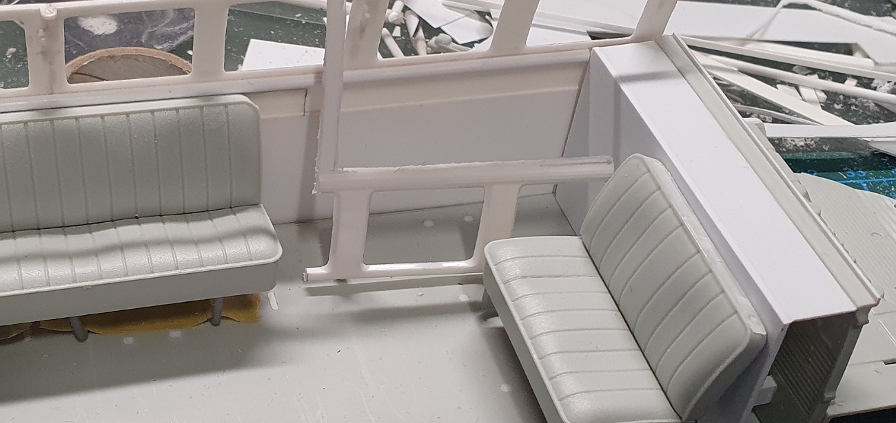

Und hier die Sitzordnung im Bulli.

Nein, die sind aus den Bausätzen. Nur rechts, die 2er habe ich gekürzt. Das war mal die mittlere Sitzbank, wo außen die klappbare Lehne dran war.
Es kommt noch oben zwischen der Trennwand und der seitlichen Bank ein Phonoschrank mit Bar und unten links vor der hinteren Sitzbank an der Seitenwand auch noch eine Bar hin.
Beides wird im Stil der 50-60er gehalten. Im Phonoschrank ist dann ein altes Radio und ein Plattenspieler, sowie die Lautsprecher verbaut.

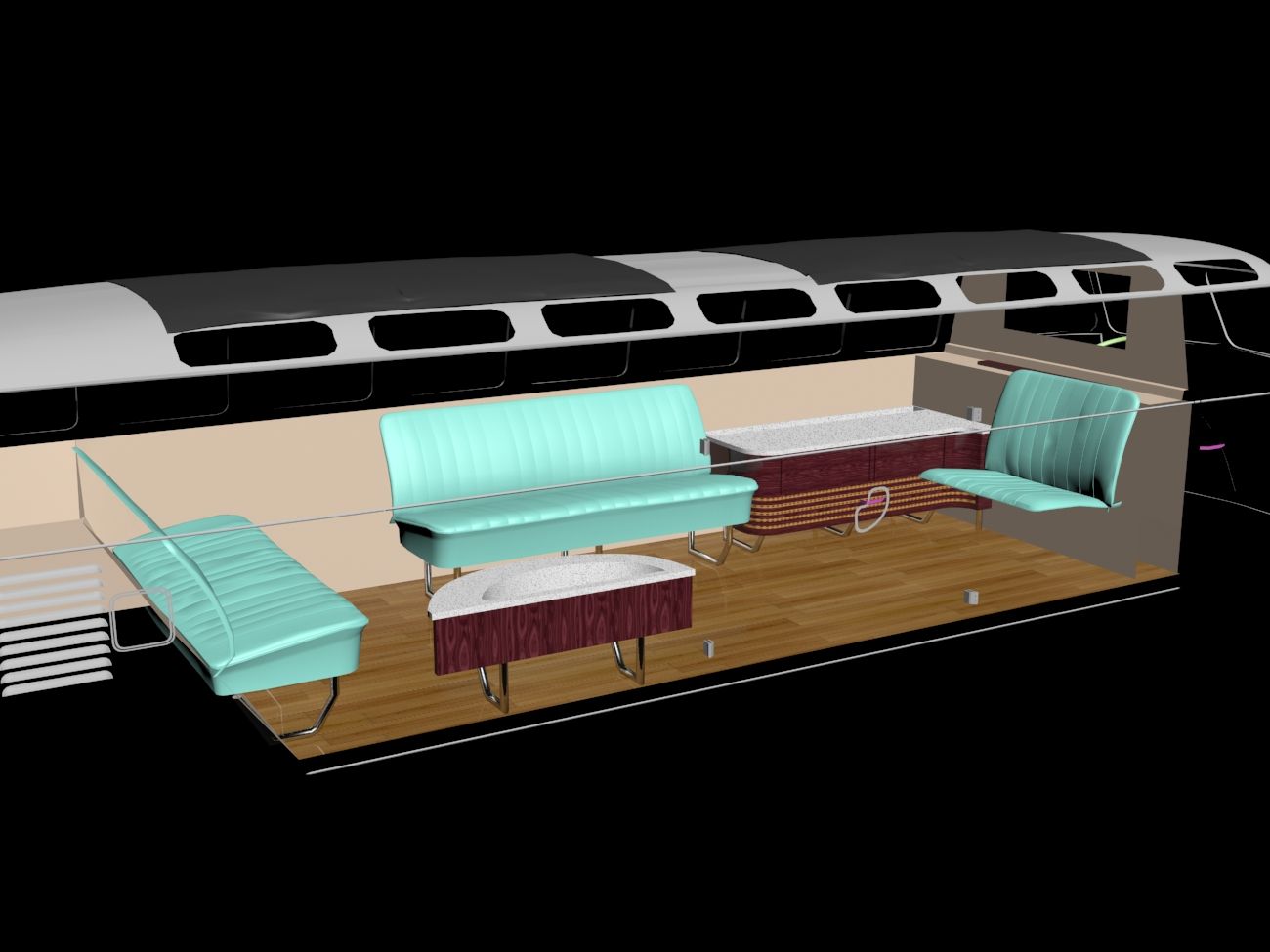

Morgen Leute.
Hier mal ein Entwurf für die Inneneinrichtung.
Es ist alles noch grob gehalten und mal eben in 10 Minuten erstellt. ;)

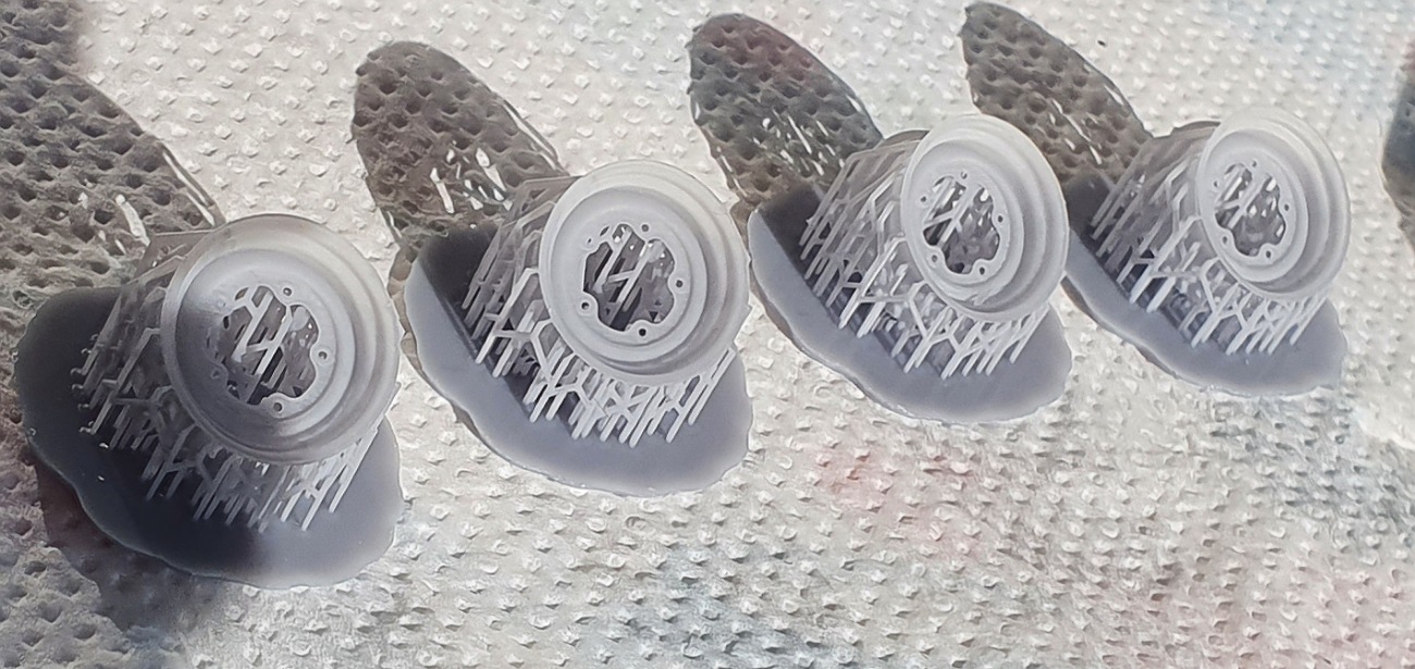

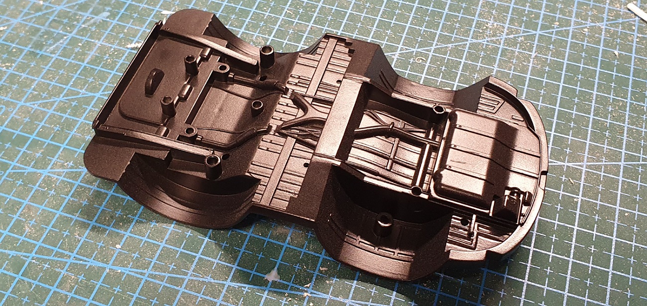

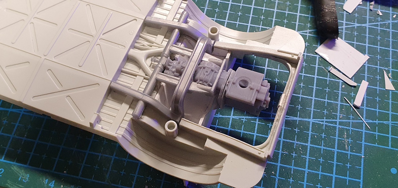

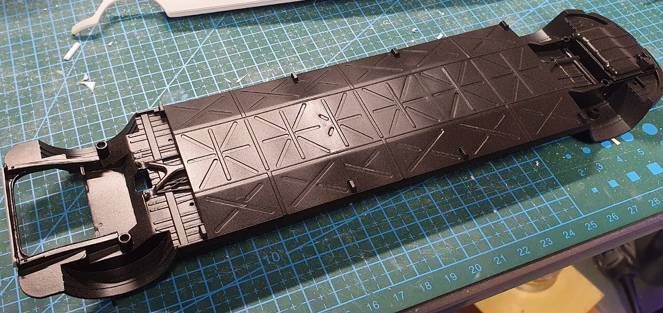

Ich, muss mir ja alles komplizierter machen, als die Leute von Revell. Ich wollte ja unbedingt den gedruckten Motor einbauen. Dachte ja, das es reicht, die "Luke" hinten im Unterboden zu öffnen und den Motor da durchschauen zu lassen.
Weit gefehlt, da passte so einiges nicht. Also mal das ganze Bildmaterial zum T1 auf meiner Platte gesichtet, und siehe da der Motorraum sieht ganz anders aus, als von Revell dargestellt.

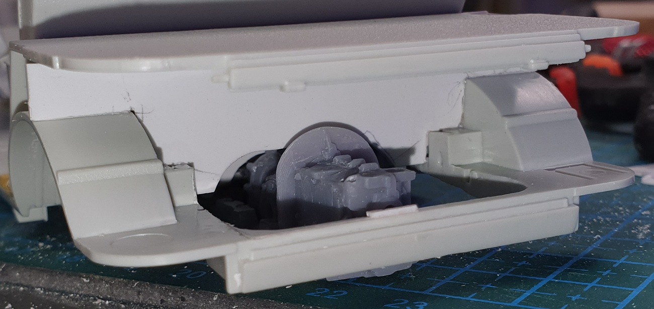

Also hab ich alles rausgeschnitten und mal selbst etwas "geschweißt".

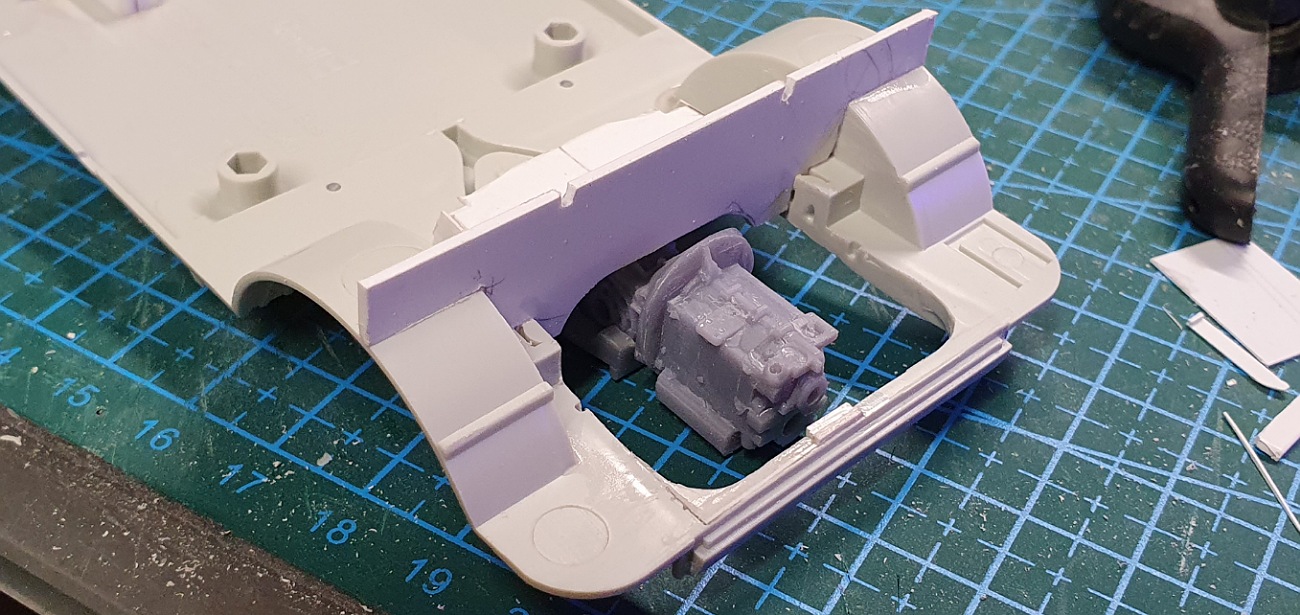

Die "Luke" die Revell für den Motor vorgesehen hat, habe ich vergrößert.
Nachdem ich den Motor-/Getriebehalter abgeändert hatte, kurze Stellprobe.
Sieht doch schon ganz gut aus.
Dann die neuen gedruckten Felgen mal bezogen und auch mal geschaut, wie die auf der Achse wirken.
Passt, würde ich sagen.

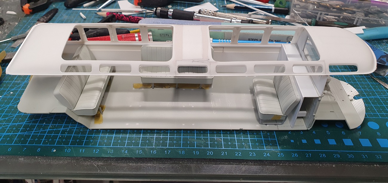

Nun mal weiter, die Sitzordnung ist nun richtig festgelegt. Die mittlere Bank habe ich noch etwas nach hinten verschoben.
Dann kam mir eine Idee. Eventuell kann ich ja die Restteile für die Phonobar verwenden?
Und dann habe ich schonmal etwas aus den Resten gebaut.
Das sieht schon recht ulkig aus.

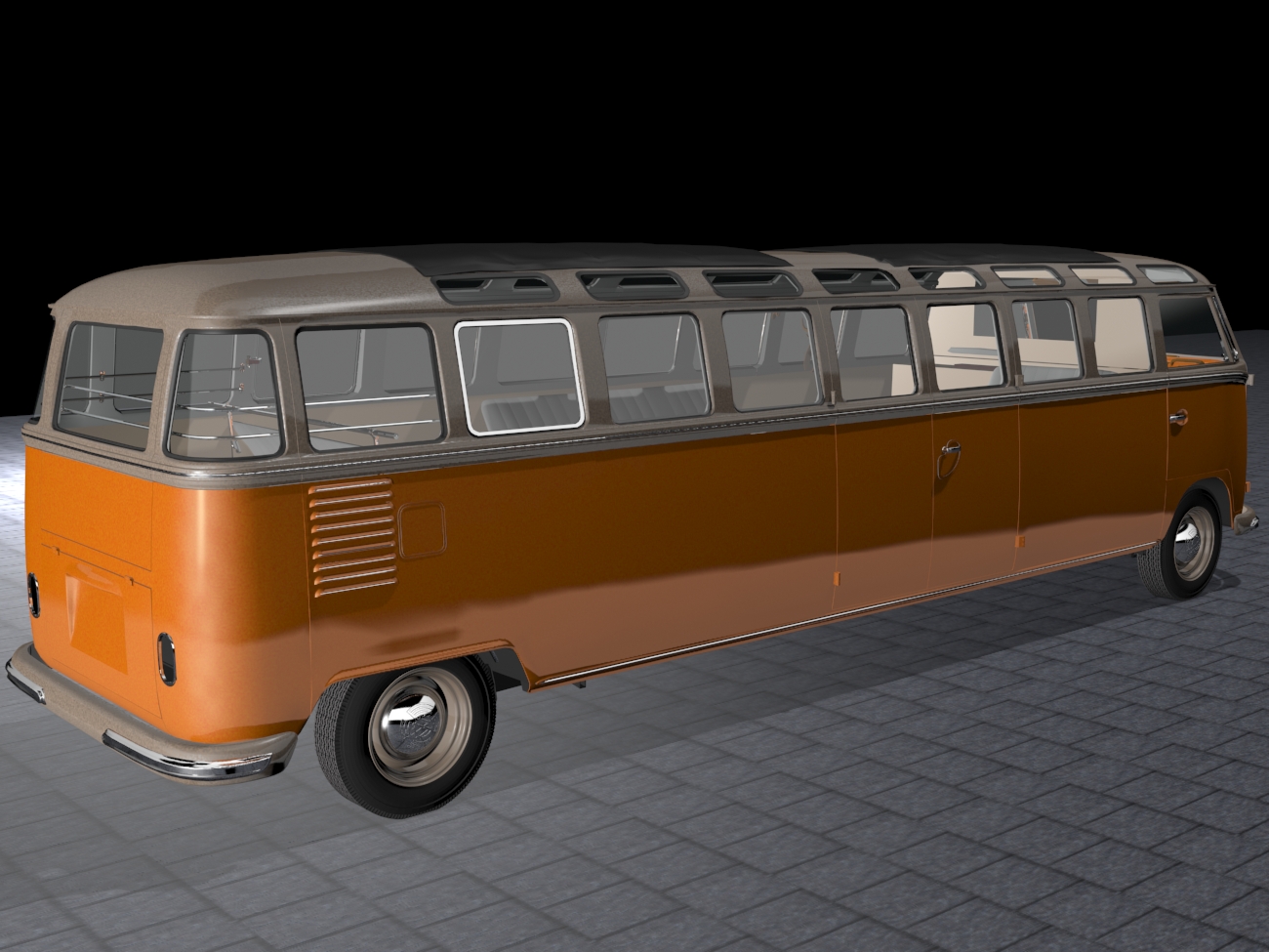

Hi Leute, heute habe ich mal ein Renderer, wie es mit den Farben wirken könnte.
Die Farben stimmen nicht 100pro, aber es verschafft einen Eindruck.

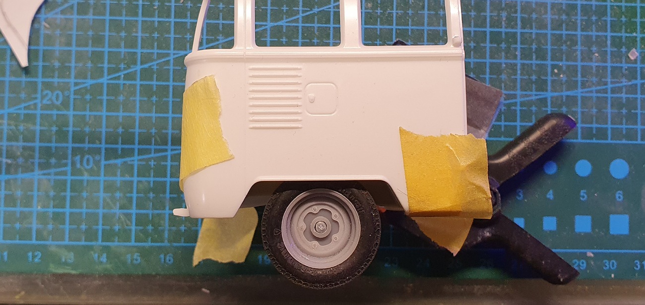

Hi, heute ist außer viel schleifen nicht wirklich etwas passiert.
Ich habe mich mal dem Panoramadach gewidmet. Hab da noch Krepp drauf, als Schutz.
Und die Sitzordnung im Shorty ist auch verteilt.
Bleibt dann nur noch Platz für 2.
Marcel

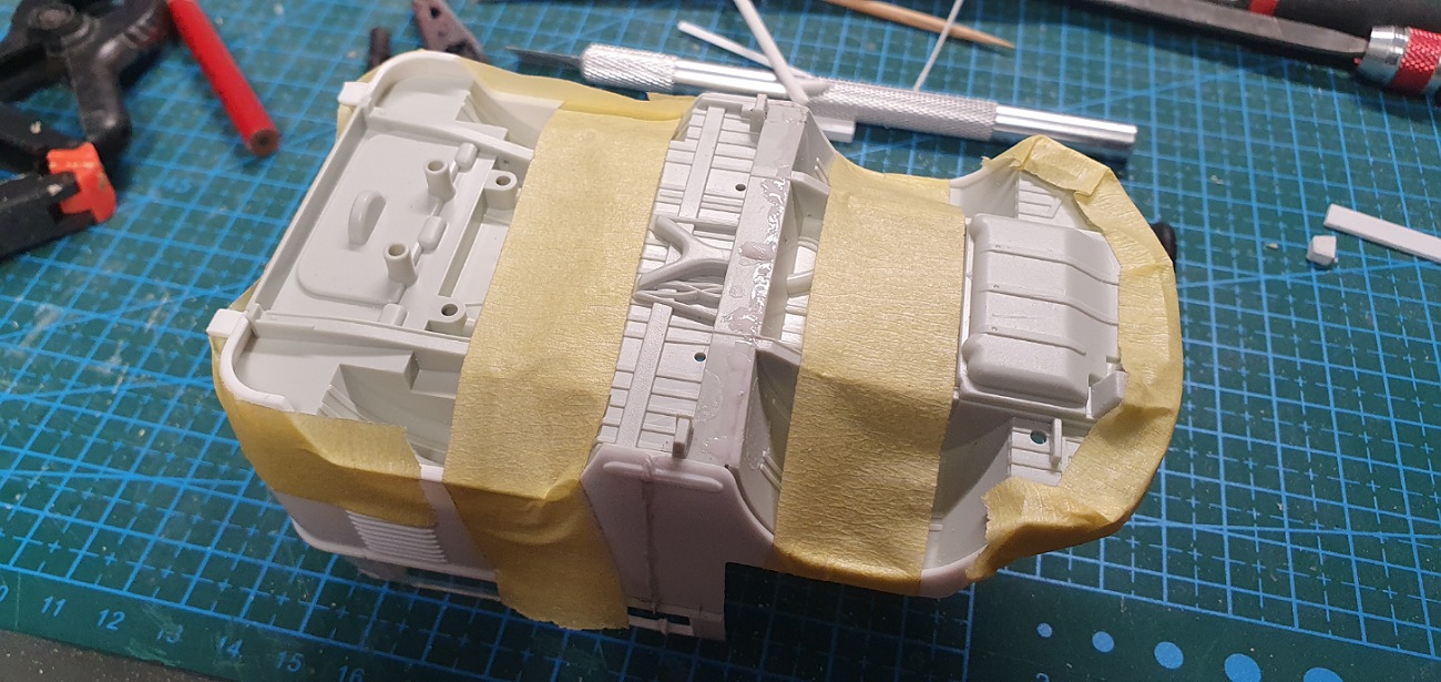

Hallo, leider gibt's keine neuen Bilder. Ich habe mal die Teile grundiert und leider kommen die Klebekanten immer wieder als Ghostlines durch. Auch sind Luftlöcher aufgetreten. Dabei hatte ich ja mittels GAP (extra aus dem Bausatzplastik gemacht) verspachtelt um dem vorzubeugen.
Vor der Grundierung war auch alles glatt.
Habe nun nochmal alle Stellen mit herkömmlichen Feinspachtel überzogen. Wenn der gehärtet ist, heißt es wieder mal schleifen.

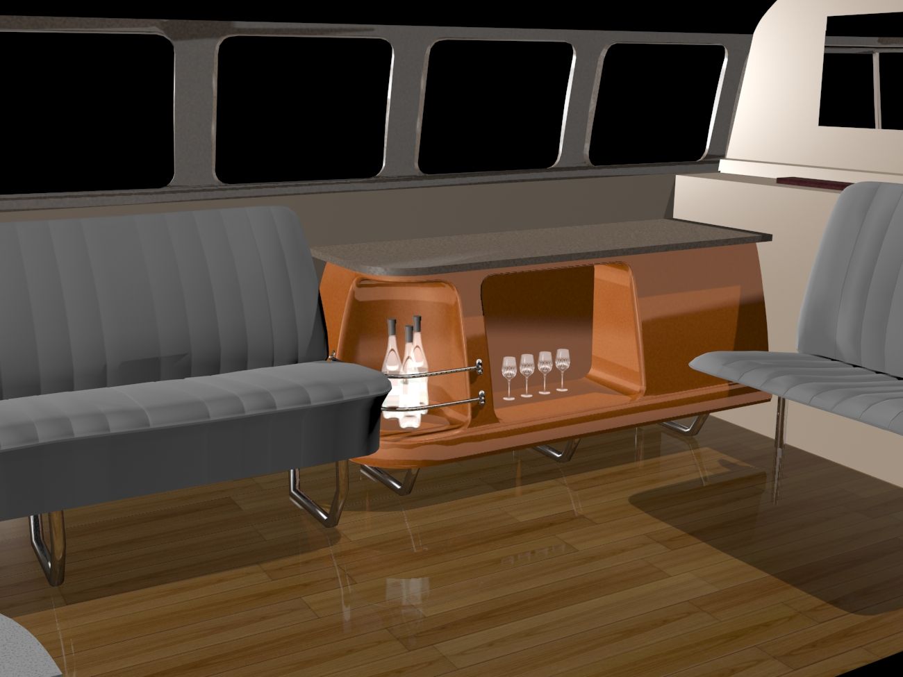

Hallo, ich habe meine Idee mit den Resten für die Bar mal in 3D umgesetzt.
Das Fach mit den Gläsern würde ich noch unterteilen und die Gläser dann kopfüber in Halter einstecken.
Rechts neben dem Gläserfach, könnte man dann auch noch eine Tür einfügen. Dahinter wären dann Radio und Plattenspieler versteckt.
Marcel
Danach wachsen sie nur noch.
86
Dienstag, 11. Mai 2021, 16:48
Hallo Marcel,
:ok: die Bar. Wenn Du allerdings rechts neben dem Gläserfach eine Tür machen willst, dürfte sich diese mit der Bank zwicken. Ich würde daher zu einer Segment-Schiebetür, entweder senkrecht oder auch waagrecht raten. Außerdem wäre das durchaus stilgerecht.
Viele Grüße :wink:

Dienstag, 11. Mai 2021, 18:43
Ja Jörg, hatte da an so ein Schieberollo gedacht.
Das gab es damals ja öfters bei den alten Möbeln.
Marcel
88
Dienstag, 11. Mai 2021, 19:57
:ok: :ok: :ok: genau sowas meinte ich ;)

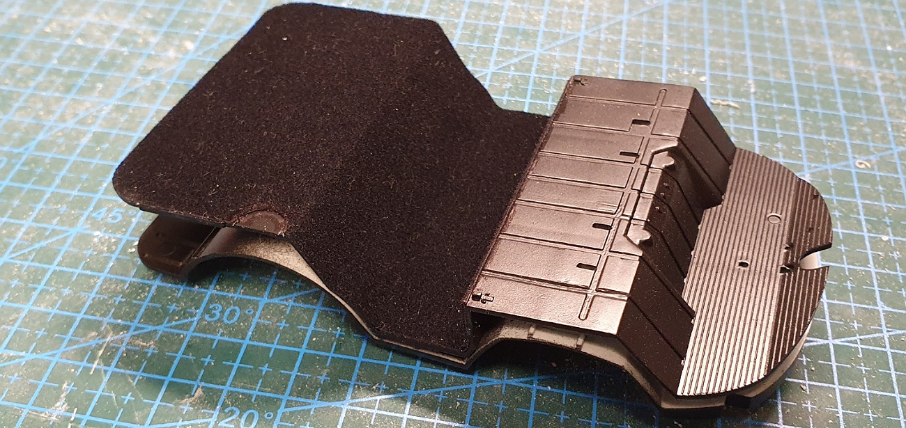

Dann gab es den Teppich
