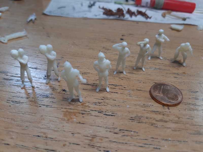

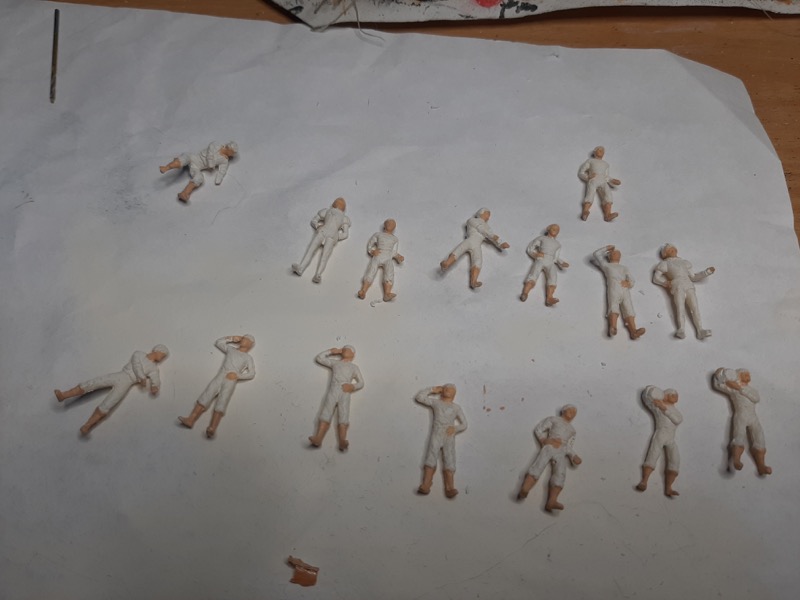

Ich kann tatsächlich mit dem Countdown in der Sandrinen-Werft beginnen, viel fehlt nicht mehr und ich kann euch mal etwas neues prasentieren....vorher aber noch zur Crew.
Den Resinkameraden habe ich teils größere oder kleinere Misshandlungen angetan und sie so zu neuen Posen überredet.
So sehen die Matrosen danach aus.
Eine Mannschaft von Bäckern oder Metzgern?
Die Farbgebung habe ich bewusst einfach gehalten, ein paar unterschiedliche Mützen, unterschiedliche Haarfarben angedeutet, teils ohne Mütze, manche haben einen schwarzen Gürtel andere nicht.

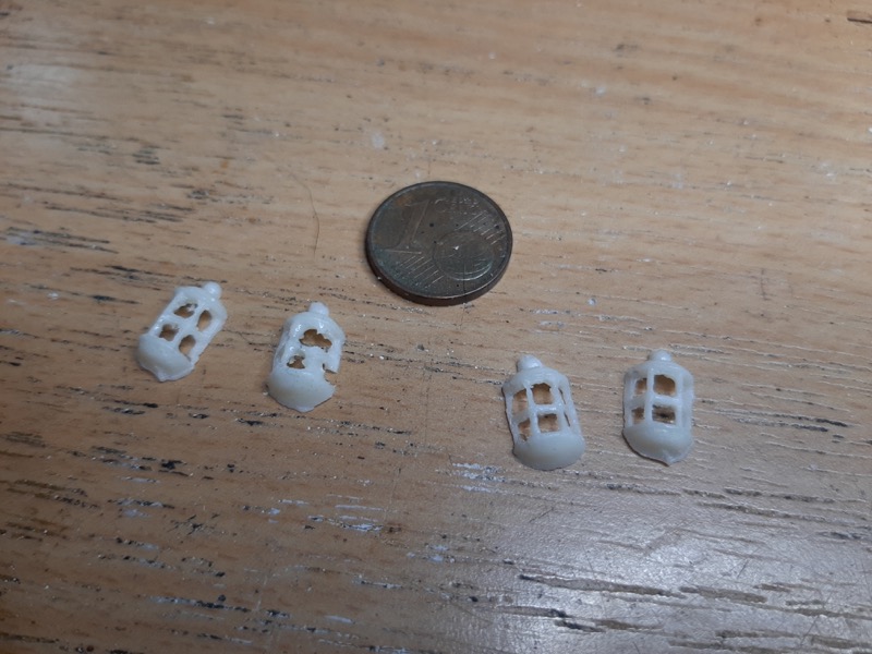

Bei der Schiffslaterne wollte ich etwas neues probieren, es hat auch funktioniert, allerdings nicht ohne meine Geduld auf die Probe zu stellen.
Aufgebohrte Resinteile...gleich 2x gemacht weil das so viel Spaß macht wenn die Teile brechen.
In Post 37 könnt ihr ein Bild sehen bei dem ich das Bausatzteil mit Kristal Klear beschmiert hatte.
Das Ergebnis könnt ihr hier sehen.
Wenn man diese Teile mit Kristal Klear als "Fensterkitt" einsetzt erhält man ein gutes Ergebnis. Ich werde das in Zukunft bei Fenstern etc so versuchen, die Butzen-Optik bleibt auf den Transparentteilen erhalten.
Das KK wird nicht richtig Fest und lassen sich leicht zurechschneiden.
Als alles so gut aussah ging der Ärger los, eine Laternenhälfte aus der Pinzette gespickt und im Nirvana verschollener Modellteile verschwunden.
Ein Bausatzteil aufgebohrt, nochmal KK auf das andere geschmiert...beim verkleben der Teile das Eine an meinem Finger befestigt und beim entfernen gleich wieder die KK Scheiben mit entfernt (die bleiben am Finger!)
Am Ende kam dann doch noch eine schöne Laterne dabei raus finde ich.

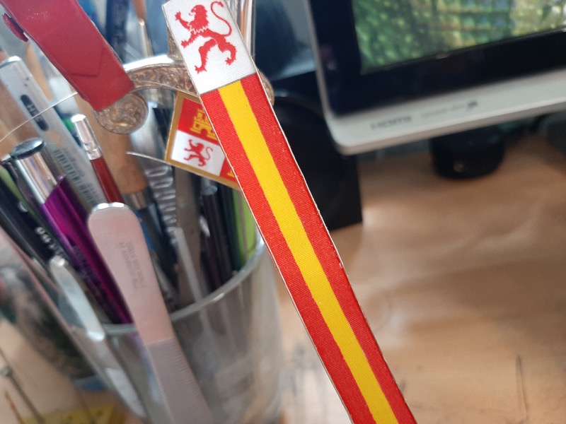

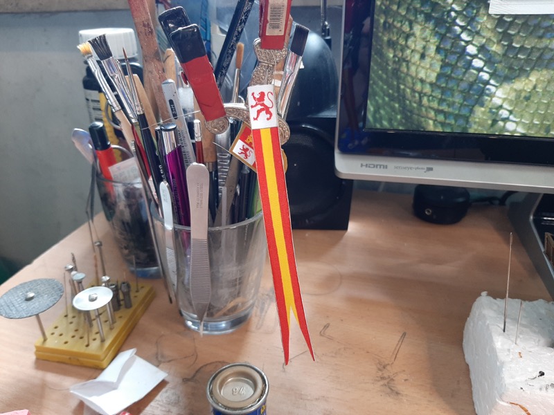

Was mich zum Thema Flaggen bringt, mit denen hatte ich schon immer meine Schwierigkeiten. Auch hier habe ich etwas neues versucht mit 0,1 mmm Draht.
Den Draht an die Flaggenkante geklebt und dann mit Fabre nachbearbeitet, bestimmt nicht die Ideale Lösung, aber ich bin so in der Lage die Flaggen in Form zu bringen und sie halten diese.

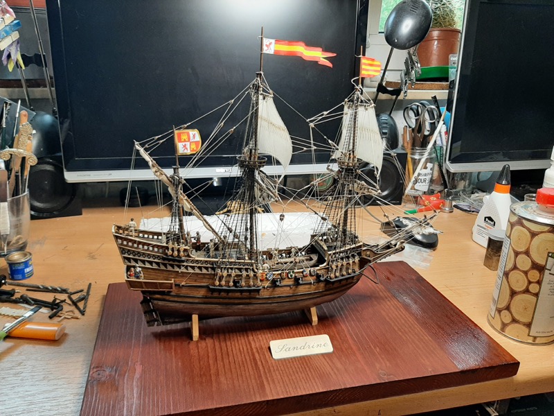

Stellprobe zwischendrin...
Bodenplatte gebeizt, ein Mix aus Clou Mahagoni, Nussbaum und Wasser anschließend mit Leinölfirnis bestrichen.
und ein erster Eindruck wie das alles fertig aussehen soll...
nur gut, dass mir das noch aufgefallen ist...
Mehr Bilder im nächsten Post.

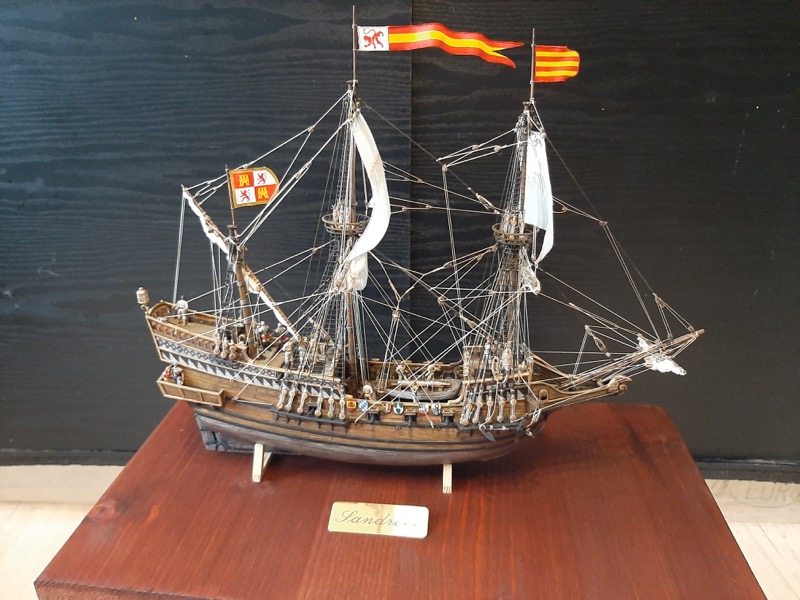

Sonntag, 6. Juni 2021, 13:20
...der hier kommt...falls jemandem noch etwas ins Auge sticht biite der Werftaufsicht berichten, die Glashaube ist noch nicht gemacht...

Sonntag, 6. Juni 2021, 13:34
Sehr, sehr gut!
Wenn Kritik, dann auf ausgesprochen hohen Niveau:
– Lange schmale Fahnen würde ich immer auch ein bisschen hängen lassen. Natürlich mag es so viel Wind geben, dass sie wie ein Brett in der Luft stehen, aber etwas mehr dritte Dimension gefällt mir immer besser.
– Ich weiß, es ist ausgesprochen schwierig, längere Taue (wie zum Beispiel Brassen) dazu zu bringen, wie am Original ein bisschen durchzuhängen, damit man ihr Eigengewicht spüren kann. Aber mit Wachs oder Weißleim ist das durchaus möglich.
Und ein Tipp: Fenster in dieser Größe kann man nach meiner Erfahrung auch ausschließlich mit KK „verglasen“.
Aber wie gesagt, und nicht zu vergessen: Das ist Kritik auf CL Niveau.

Sonntag, 6. Juni 2021, 15:24
Hallo Schmidt,
danke für dein Lob und deine Hinweise.
Dem Streamer habe ich schon eine sehr dezente Neigung gegeben,
Ich werde aber versuchen noch etwas nachzubiegen.
Unsere Taue zum durchhängen zu bringen ist kein neuer Wunsch, ich habe das auch schon versucht und gegrübelt wie das zu bewerkstelligen wäre, leider bislang ohne ein gutes Ergebnis.
Bis jemandem die Patentlösung einfällt (die ich dann schamlos übernehmen werde) werde ich weiter nach dem Motto "lieber gut gespannt als schlecht durchgehangen" arbeiten.
Für mich das kleinere Übel, trotzdem auch danke für diese Anmerkung.
Ja, eine Laterne und viele Fenster lassen sich schön mit KK direkt verglasen.
Dabei geht aber die Butzenoptik verloren, mit der hier erprobten Vorgehensweise bleibt die aber erhalten...ob das bei normaler Betrachtung ins Gewicht fällt ist eine andere Frage.
Grüße, Marcus

Für die "Durchhänger" habe ich leichte (wenngleich noch nicht perfekte) Erfolge mit Tapetenkleister erzielt. Der trocknet zudem absolut transparent und ist bei Bedarf wasserlöslich. Eine Idee wäre noch Bogensehnenwachs (gibt's in einer Art Prittstift zum Rausdrehen). Das ist im Prinzip Bienenwachs. Sollte funktionieren, da dadurch das Tauwerk etwas schwerer wird, sich von allein leicht durchhängt und zudem modelliert/ in Form gebracht werden kann.
Zu Deinen Flaggen: Die Flagge am Großmast gefällt mir persönlich nicht ganz so. Das liegt vor allem aber an dem um 90° gedrehten Löwen, der aussieht, als wolle er gerade beim Bodenturnen ein Rad schlagen. Man sieht der Flagge einfach an, dass sie eigentlich eine Flamme ist, die senkrecht am Mast befestigt gehört, finde ich. Also würde ich diese mit einem kleinen Flaggstock versehen und wie eine Flamme am Mast hängend anbringen. Alternativ (ich denke, dass Du ein Kriegsschiff darstellst?) könntest Du auch eine spanische Seekriegsflagge an den Großmast setzen. Diese sähe so aus .

Die Kriegsflagge habe ich gleich mitbestellt, diese am Großemast zu hissen wäre kein Problem.

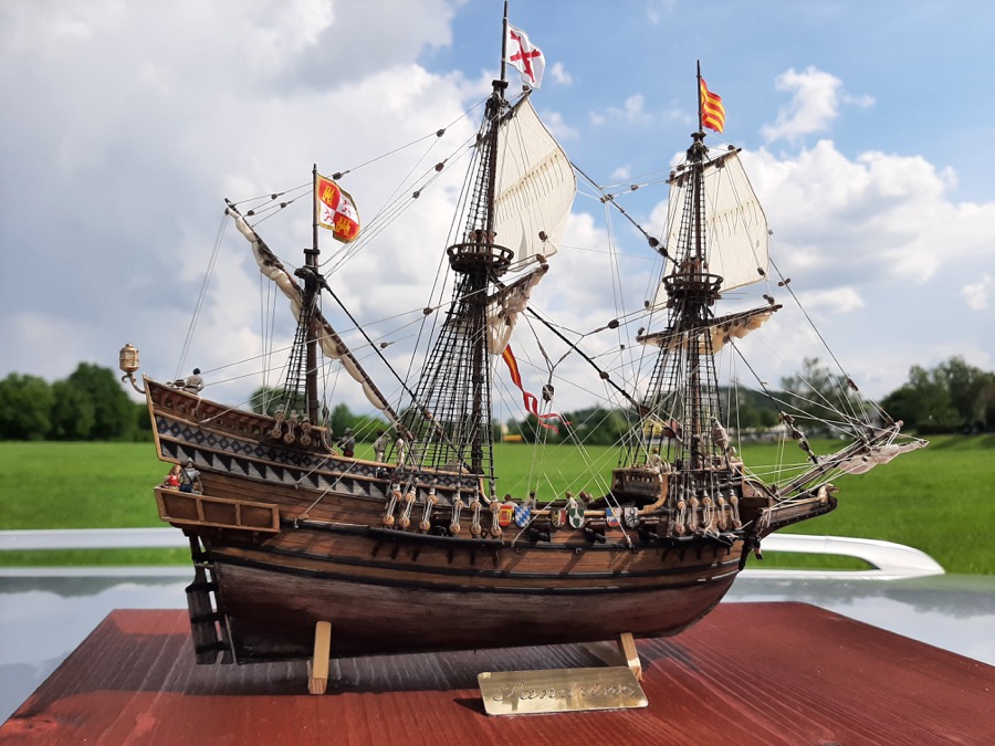

Den Streamer habe ich fast um die Hälfte gekürzt und auch schon überlegt den Rest senkrecht zu befestigen.
Letztendlich hat genau dieses Flaggenschema mich dazu bewegt den Streamer so anzubringen wie er gerade ist.
http://www.schiffsmodellflaggen.de/deuts…beflaggung.html
Ich werde deinen Vorschlag ausprobieren....wobei, ich muss zugeben, dass gerade der Streamer die lebendigste Flagge ist und eine gewisse dynamik ins Bild bringt.
Zur Behandlung mit Tapetenkleister, das habe ich mal versucht und nicht den gewünschten Effekt erzielt.

Bogensehen oder Bienenwachs habe ich noch nicht probiert, ich habe mal Garn an einer herkömmlich Kerze entlanggezogen....oder vielmehr die Kerze mit dem Garn "angesägt".
ein schönes Erbgebnis kam dabei leider auch nicht heraus...
ich werde das aber bei meinem nächsten Projekt testen und berichten.
Für mich wirken Modelle die unschön durchhängende Taue zeigen einfach weniger schön als welche die darauf verzichten und zu straffe Taue zeigen...
gekonnte Durdchhänger sind natürlich der Brüller...
...wird Zeit, dass sich unser Laminatsegel-Dafi damit beschäftigt, ich kenne da einige Modellbauer die ihm mit Freuden nacheifern werden wenn er den nächsten Stein der Weisen entdeckt.

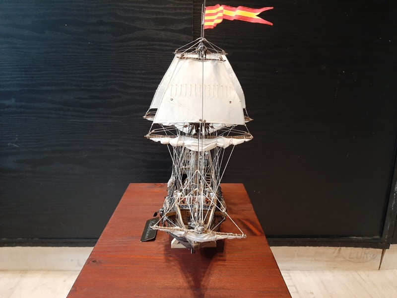

Ich habe versucht ansprechende Fotos von der Sandrine zu machen und etwas gelernt...das ist schwieriger als man zunächst denkt und das ist nichts für mich!
Panische Angst vor Windstößen, Passanten, die Umgebung unsichtbar machen ist auch nicht leicht...
Auf einem Stativ, könnte das funktionieren. Diese Anbringung trug nicht dazu bei, dasss ich mich beim fofotgrafieren besser gefühlt hätte.
In der prallen Sonne, auf gut Glück fotografiert weil ich das Display nicht erkennen konnte entstanden diese Bilder.
Die natürlichen Bedingungen Licht, HIntergrund bringen das Modell toll zur Geltung. Die Holzbasis stört leider den Eindruck.
Mehr davon werde ich euch in der finalen Galerie präsentieren...falls noch jemandem auffällt bitte melden bevor ich die Glashaube draufsetze.
