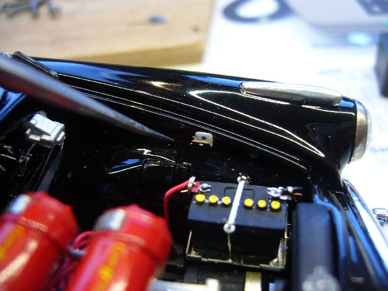

....dann mal weiter mit der Batterie . Der Batteriekasten ist ja schon drinn.. Vergessen Fotos zu machen wie den gebogen hab. :bang:
Die Batterie . Da hab ich eine aus meinem Sortiment genommen. Hat ein paar Vorteile . Die passt, sieht besser aus und ist auf 12 Volt umgebaut . :pfeif:

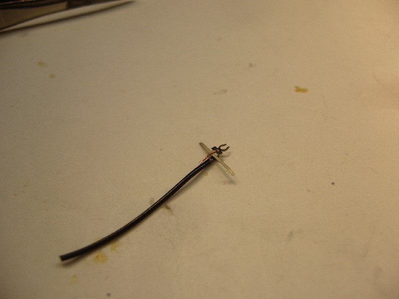

Dann die Anschlüsse . Das Kabel abisolieren und durch das Loch der Polklemme einfädeln.
Dann eine Lasche ums Kabel legen ...fertig . Die übrige Lasche entfernen sonst siehts aus wie beim Pluspol.
Hier sind beide Laschen ums Kabel gelegt. Brauchts nicht und sieht nicht gut aus. Die längere Lasche kann man bei dickeren Kabeln verwenden. :)
Mal probieren. ...passt. ^^
Batterie einkleben und Kabel verlegen.
Zu guter letzt noch die Batterie befestigen , sonst meckert der TÜV ;)

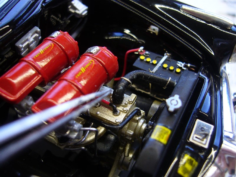

Dann weiter mit den Haubenscharnieren.
Jetzt kommt der Kühlerschlauch mit Schlauchschellen drann.
Der Stutzen ist noch in Motorfarbe lackiert worden. :)

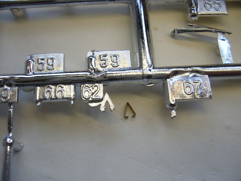

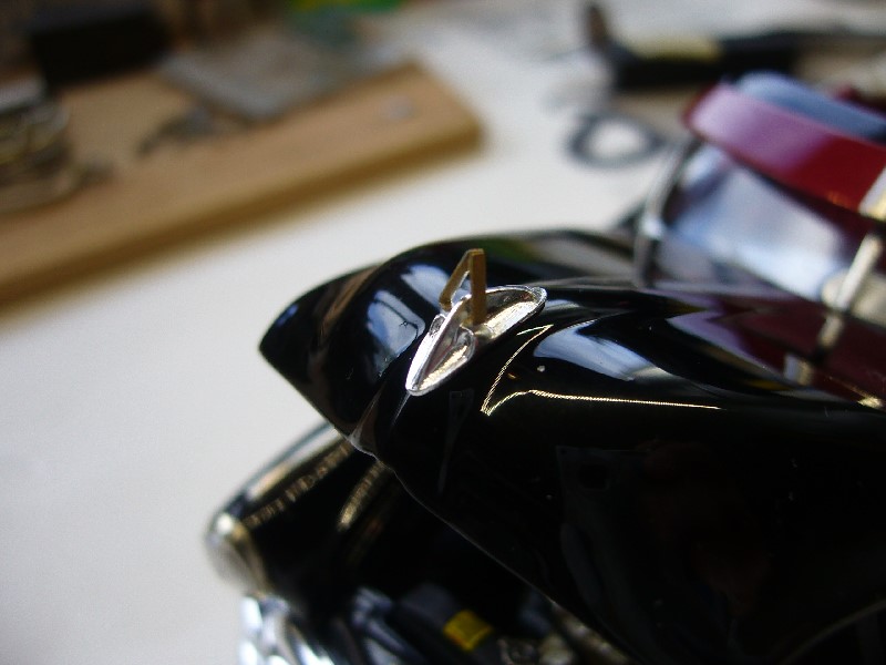

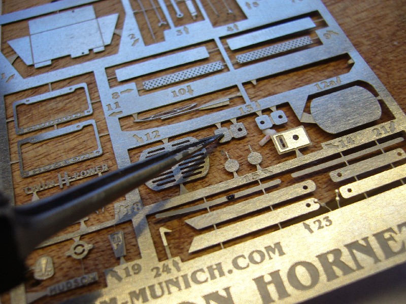

Jetzt das Haubenornament
Rechts das Fotoätzteil in Form gebogen und Gold lackiert , links das Bausatzteile Nr.62 ;(
Und an die Motorhaube geklebt :)

Mittwoch, 6. Oktober 2021, 08:54
Mein Tagessieger: Das Geodreieck :love: . Dagegen kommt das Bausatzteil nicht an, sowas filigranes geht nur mit Ätzteilen :ok:

Mein Tagessieger: Das Geodreieck . Dagegen kommt das Bausatzteil nicht an, sowas filigranes geht nur mit Ätzteilen

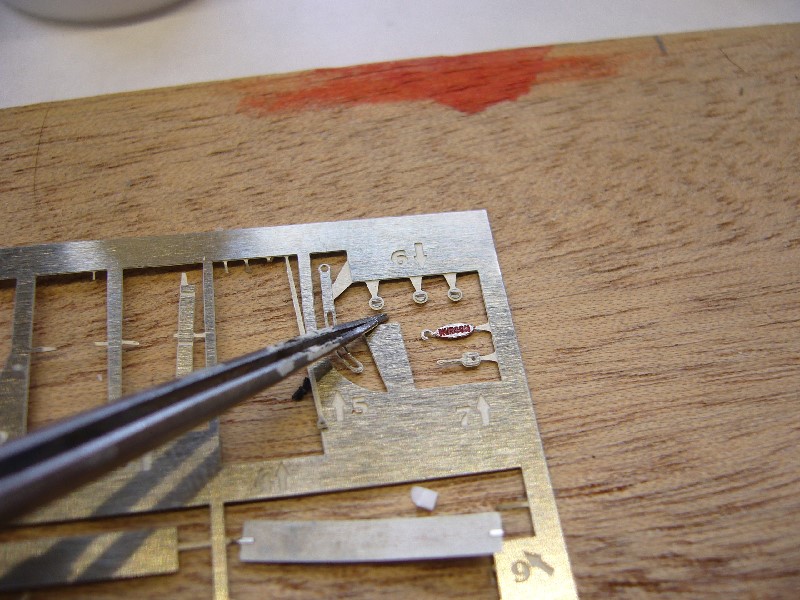

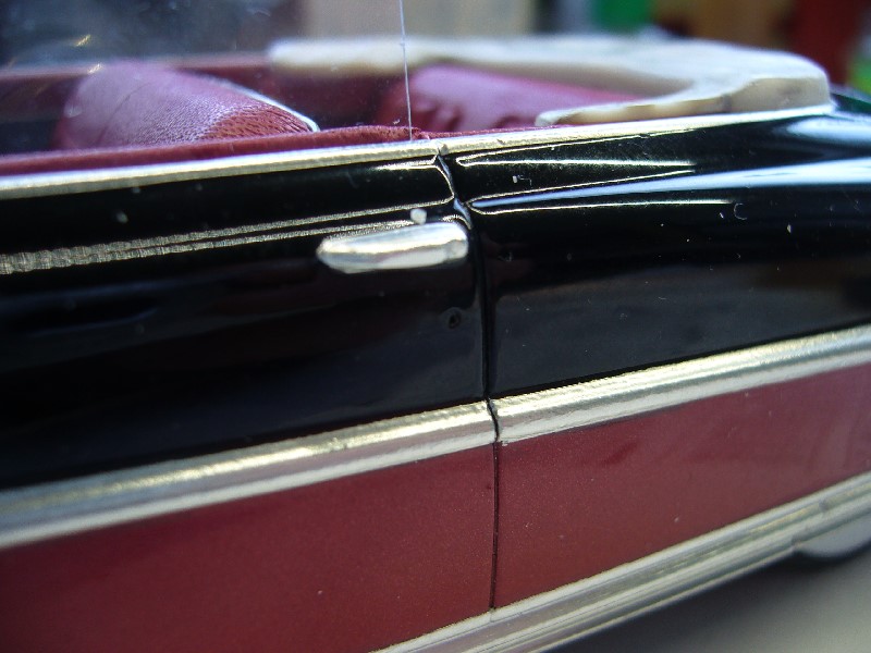

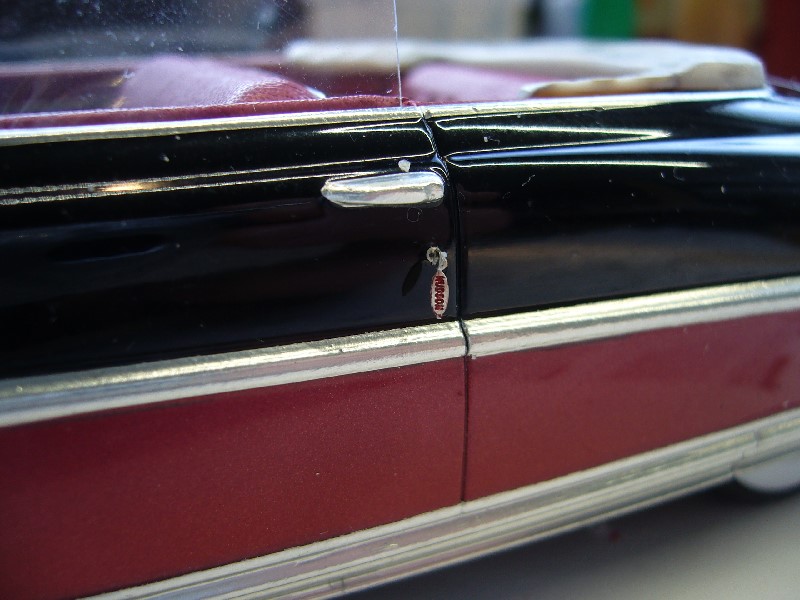

Vielleicht kann ich das noch Toppen ? ;)
Wie wäre es mit Türschlösser und einem Zündschlüssel mit Anhänger :smilie:
Damit ich nachdem lackieren noch weiss wo der Schlüssel hin kommt, werden vor dem lackieren 0,5 mm Löcher gebohrt

Ein Detail jagt das nächste :ok: . Und der Anhänger sogar mit Hudson-Aufschrift. Du bist echt Detailverliebt, Fredl :)

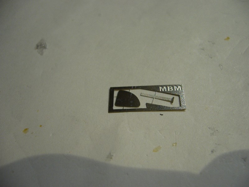

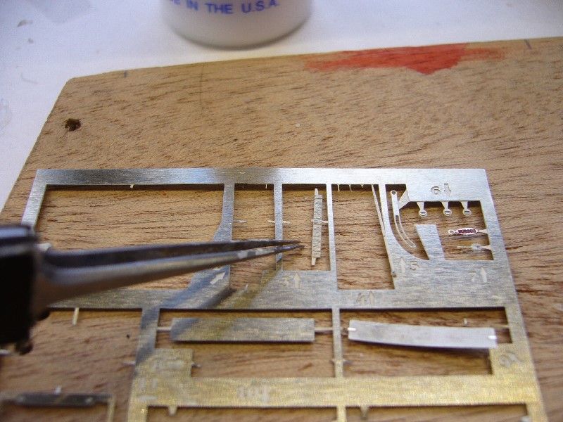

Eine Kleinigkeit hab ich wieder . Den Tankdeckel .
Das Scharnier an den Deckel geklebt
Eine Stelle ist halb angeätzt. Das ist das Griffstück um den Deckel aufmachen zu können.
Das hab ich mit der Spitze vom Vorstecher leicht aufgebogen .
Bis der Kleber trocken ist , hab ich noch die Tankmulde verschlossen und ein Langloch in die Karosserie gemacht .
Da wird dann das Scharnier reingesteckt .

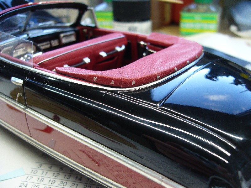

Abend
Heute nur ein Klitzekleines Update .
Die Befestigungsknöpfe (Pe-Teile) an der Presenning haben Ihren Platz gefunden . Die Kleberreste die man sieht , kommen auch noch weg :rolleyes:
Zum Vergleich den Plymouth GTX. Da hab ich Nadelköpfe verwendet . Und wie man sieht , auch hier dank Macro ein bisschen schief :pfeif:
Das wars
Gruß Fredl
78
Sonntag, 10. Oktober 2021, 19:21
...jaja, etwas schief die Knöpfe. Zu dem groben Fehler fällt mir ein:
Wer durch des Argwohns Brille schaut, sieht Raupen selbst im Sauerkraut.
Die Idee mit den Stecknadelnknöpfen ist wirklich gut und eines Lobes würdig, darauf muß man erstmal kommen.

Hab kleinere Stecknadeln gesucht aber keine passenden gefunden . Die kleiner waren , hatten keinen Kopf mehr oder waren zu klein. ;(

Apropos Persenning-Knöpfe:
Bei meinem Fujimi-Porsche habe ich nicht die Stecknadelköpfe genommen,
weil mir die zu groß erschienen, sondern einfach nur die Stecknadelstifte,
alternativ auch Drahtstifte, die nur einen halben Millimeter rauschauen.

@ Automodellbauer : Das mit den Stiften hab ich auch schon mal versucht . Sehen aber ein bisschen zu dünn aus .
