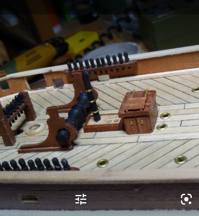

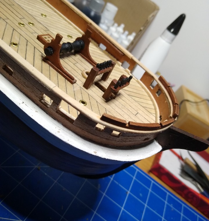

Sonntag, 29. November 2020, 19:10

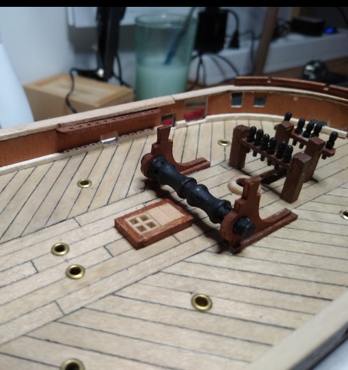

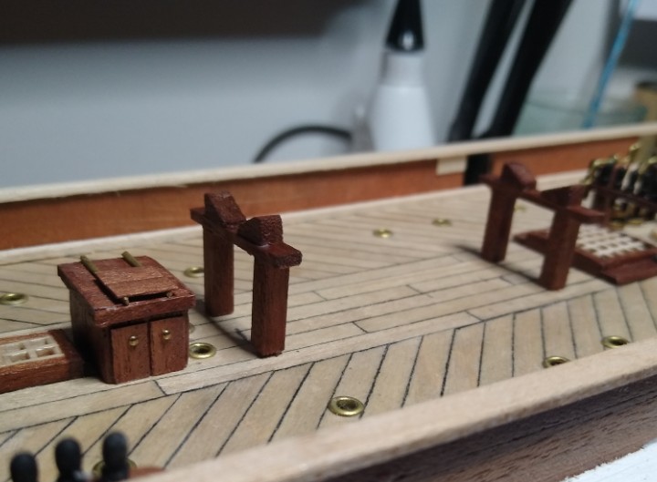

Hallo und einen schönen Abend zusammen! :wink:
Anbei für Euch ein paar Impressionen vom aktuellen Stand auf dem Deck:
Bei dem Booten mache ich die Woche weiter. Hierzu fehlt aktuell Kleber zum Beplanken und die Farbe für innen :)

Gude Martin,
schöne Bilder. Sauber gearbeitet!
Für was sind denn die ganzen Öffnungen im Deck? Waren das Übernahme-Öffnungen oder so?
Beste Grüße,
Björn
Sonntag, 29. November 2020, 22:47
Gude Björn :wink:
Danke für das Lob :rot:
Das sind wohl Oberlichter, um das Unterdeck zu beleuchten:

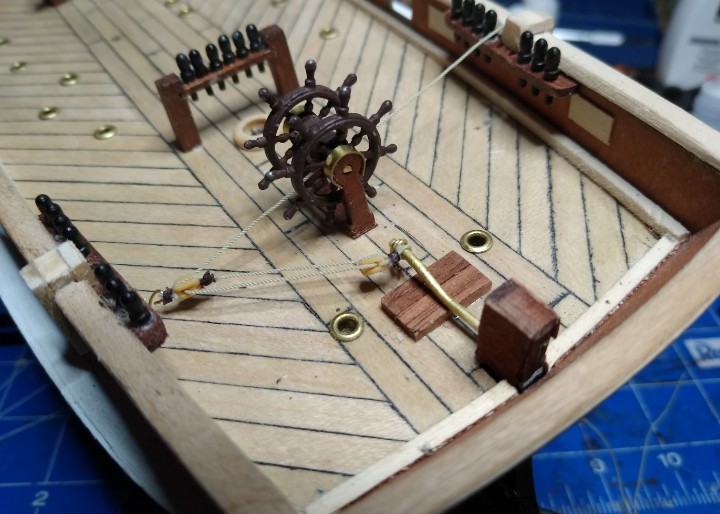

Sonntag, 6. Dezember 2020, 19:18

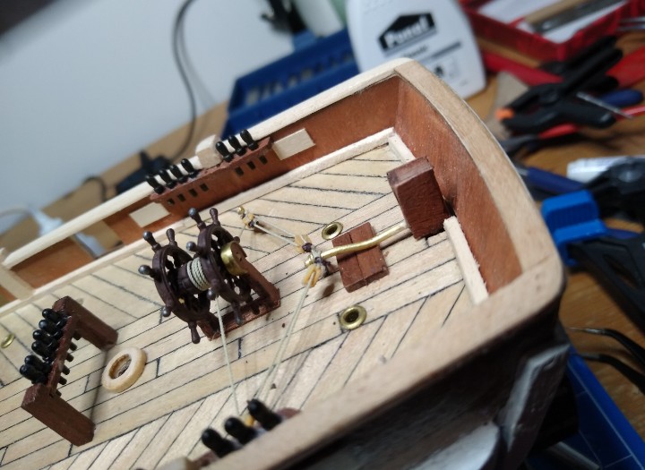

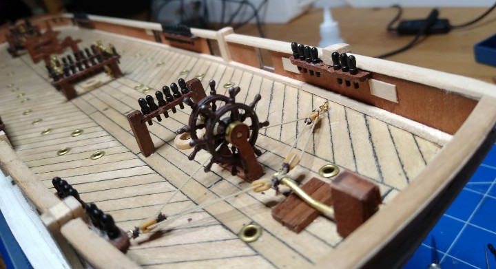

Heute ist eigentlich nicht viel passiert. Ich habe heute die Ruder Anlage fertig gestellt - oder aber auch nicht :
Der Experte findet hier mindestens einen Fehler in der Vertäuung (siehe Verlauf des Taus am rechten Block). Ich bin noch am überlegen, ob ich das korrigiere. Müsste halt alles nochmal rausrupfen. Denke ich werde das morgen mal angehen.
Das Morope ist übrigens klasse. Viel einfacher durch den Block zu fädeln. Wobei die Blöcke und Juffern aus diesem Bausatz einen guten ersten Eindruck hinterlassen. Die Bohrungen sind echt sauber ausgeführt.
An dieser Stelle übrigens ausdrücklich meine Aufforderung an Euch, mich ruhig auf Punkte anzusprechen, wenn Euch etwas auffällt, das aus Eurer Sicht nicht so gelungen ist. Bin halt sehr dankbar, wenn es weiter etwas zu lernen gibt.
Werde mich jetzt jedenfalls für heute auf die Couch verkrümeln. Wünsche Euch einen schönen Abend :)

Sonntag, 6. Dezember 2020, 19:55
Moin Martin
Morope zu verwenden ist auf jeden Fall eine der besten Entscheidungen, wenn man über keine eigene Reeperbahn verfügt :ok:
Hier etwas, das mir aufgefallen ist:
Es sieht auf den Bildern so aus, als wenn Deine Blöcke falsch herum eingebunden sind.
In der Mitte des Blockes ist eine (Seil-)Rolle um die das Tau läuft. Die Bohrung in den Modellblöcken sollte nach einer Seite versetzt sein, das Tau kommt dann an der Langen Seite vorbei und geht wieder in Richtung der langen Seite
Quelle: https://de.dreamstime.com/
Das ist aber Meckern auf hohem Niveau. Dein Modell sieht sehr gut aus :thumbup:
71

Sonntag, 6. Dezember 2020, 20:14
Hallo Martin,
deine Modell macht schöne Foetschriftte.
Wie Ingo schon schrieb, dreh deine Blöcke um. Zwei Tipps: Lass die an der Ruderpinne ewas lockerer, so dass sie nicht abknicken und eine gedachte Linie mit dem Gegenblock der Talje ergeben. Zudem würde ich empfehlen, die feste Part der Talje immer am Strop des Gegenblockes zu befestigen, nicht wie aktuell am Augbolzen im Deck.
So eine Talje, wie auf diesem Bild zu sehen:
Gruß, Andreas

Montag, 7. Dezember 2020, 19:41
Hallo zusammen und vielen Dank für die hilfreichen Hinweise. Für mich ist das im einiges mehr wert, als wenn das irgendwo ohne Bezug zum eigenen Modell steht. :thumbup: Danke auch für Euer Lob, das spornt ungemein an :schrei: :D
@Ingo: Du hast sowas von Recht. Die sind allesamt falsch rum, alleine, weil ich es nicht besser wusste. Ich denke ich werde mir das nochmal ansehen und es bei Gelegenheit korrigieren. Unter Umständen werde ich sogar ein etwas stärkeres Garn verwenden dafür. Die Taustärke entspräche dann der Deiner Leinen der Wanten bei Deiner englischen Französin bei halbem Maßstab (0,4mm)
@Ray: ich schaue mal, ob ich irgendwo ggf. Pläne oder einen kleinen Bausatz finde, wo ich ein ähnliches aber kürzeres Beiboot und. Das große ist doch schon ein großer Klotz. Das aus der Box gefällt mir aber immer noch weniger... Die Belegnägel sind so aus der Box, kann sein, dass ich es bei dem einen oder anderen mit der Farbe zu gut gemeint habe... :roll:
@Andreas: Danke für den Hinweis. Ich habe mir das näher angesehen. Wie wird das Seil der Zurring am besten fixiert? Knifflig stelle ich mir auch vor, die letzte Befestigung dann vorzunehmen, ohne dass dann alles durchhängt. Gibt es da evtl. das ein oder andere Tutorial? Denke an Ruder werde ich das nicht so machen, aber dass ich das bei den Wanten mal definitiv ausprobieren werde.

Montag, 7. Dezember 2020, 20:56
Die Talje am Ruder neu zu machen ist das geringe Übel, das ist (mehr oder weniger) schnell umgesetzt, du fängst ja gerade erst mit der Detailierung des Decks und noch kommst du da problemlos ran. Frag mal in die Runde, wer schon mal abgerissen und neu gemacht hat, da gibt es bestimmt einige.
Auf meiner Seite findest du eine recht detailierte Anleitung über die Takelung von Kanonen. Lass dich dabei nicht verwirren dass es um Kanonen geht, er wird die Herstellung von gestroppten Blöchen und Taljen gezeigt, die du an den verschiedensten Stellen an einem Schiff wiederfinden wirst und alle werden qausi nach der gleiche Methode gefertigt.
Die erste Talje wird vielleicht nicht gleich klappen, für die erste Variante habe ich gut eine Stunde gebraucht um eine geeignete Herstellungsvariante zu finden, um gleichbleibend eine Serien herstellen zu können, bei der letzten dieses Abschnittes war ich dann auf eine Viertelstunde runter. Also nicht die Geduld verlieren ;)
Gruß, Andreas

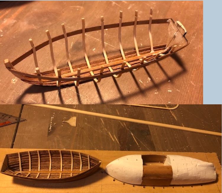

Hallo Martin, Beiboote in verschiedenen Grössen (als Bausatz) findest Du hier:
https://www.gk-modellbau-shop.de/epages/…gories/Beiboote
Gruss Andreas
Gern hangl´d i am Grosstoppnant, wann i mit meiner Wamp´n kannt :D
Gruss Andreas
76
Dienstag, 8. Dezember 2020, 13:34
Die sind ziemlich gut. Die Malle besteht aus Gips und kann dementsprechend auch noch bearbeitet werden, bzw. mittig gekürzt oder auch verlängert.
Habe mit einem Satz zwei Beiboote für meine Bounty gebaut :ok:

Dienstag, 8. Dezember 2020, 14:14
Hallo Andreas und Norbert,
danke für Eure Beteiligung und guten Rat! :ok: Auf die Beiboote von GK bin ich ja auch gestoßen, wollte nur keine Schleichwerbung hier machen :pfeif: Aber wo wir schon konkret darüber reden: das erste (weiße) Boot in meinen Bildern oben ist tatsächlich schon das große Beiboot der Handelsmarine. Da habe ich mich aber mit den Maßen verhauen irgendwie. Egal, das Zusammenbauen hat trotzdem Spaß gemacht. Da ich die Form auch besser finde werde ich wohl die etwas kleinere Variante (2035) als großes Beiboot mit in mein Modell einbringen.
Zudem gehören noch zwei kleiner Beiboote zu diesem Schiff, die ebenfalls aus Metall sind. Da tendiere ich dazu, sie durch diese hier zu ersetzen:

Mittwoch, 9. Dezember 2020, 12:47
Hallo Martin,
das ist auch eine gute Idee, Korabel hat eine sehr gute Qualität :)
Hier nochmal ein Beispiel wie ich das mit den versch. Grössen gemacht habe, einfach mit einem Füllstück die Malle verlängert ;)

79
Mittwoch, 9. Dezember 2020, 20:01
Hallo Norbert,
das mit dem Verlängern / Kürzen der Malle hatte ich auch überlegt, hatte aber das Gefühl, dass mir dazu noch ein paar Fertigkeiten fehlen, deswegen habe ich das Boot auch erstmal ooB gebaut. Für später werde ich das aber definitiv im Hinterkopf behalten.

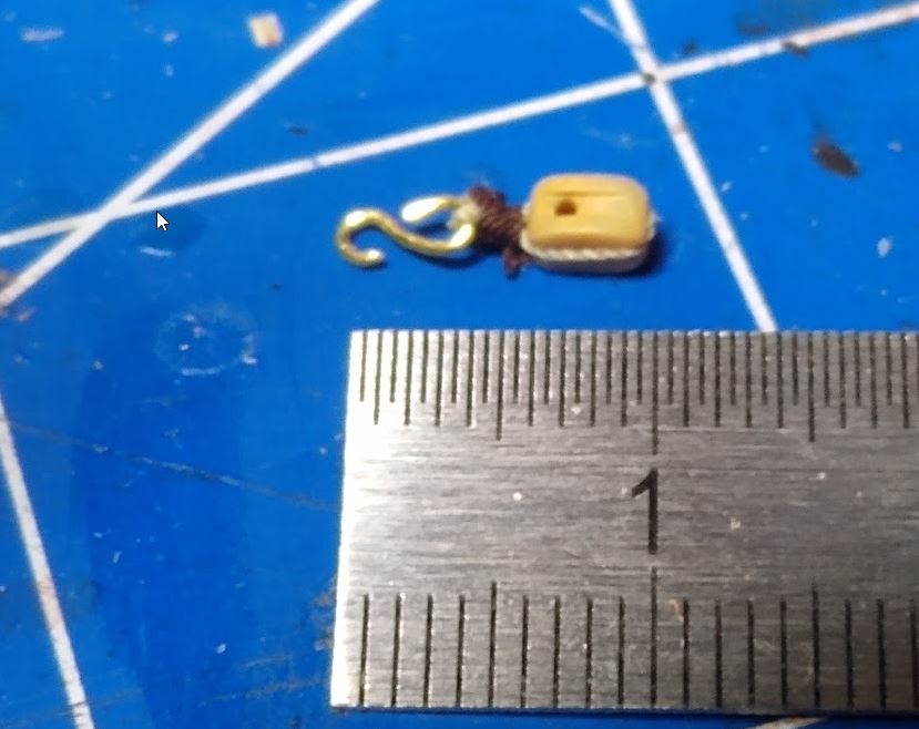

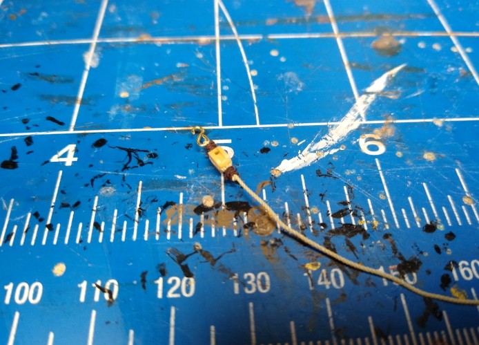

3. Zum Überbrücken der Zei habe ich mich heute damit befasst, wie die Ruderanlage aussehen könnte. Zur Probe habe ich heute mal einen Block mit Haken wie bei Andreas beschrieben umgesetzt. Wie ich finde sieht das schon ganz gut aus:
Wenn ich das wie hier (Post 72) beschrieben für die Ruderanlage so handhaben würde hätte ich ja über das Steuerrad hinweg eine Konstruktion von vier Blöcken und würde die in etwa so befestigen:
Problem wird dann aber, dass wenn ich das Seil über den Strop befestigen möchte (letzte Station, roter Kringel), dass ich überhaupt nicht gut an die Stelle käme um es wie beschrieben zu befestigen. Mir schwebt deswegen folgende (gemogelte) Variante vor:
Ich würde das seil jeweil von beiden seiten des Steuerrades drauf zulaufen und am Steuerrad so umwickeln, dass man denken kann, dass es ein Seil wäre.
Frage an die Runde:
1. Passen die Taustärken Das helle hat 0,4mm, das Baune 0,25mm ?
2. Ist der Haken noch so, dass er nicht zu große Dimensionen hat?
3. Wie besfestige ich die Blöcke / Haken am besten an der Pinne?
Für Eure Hlfe und Tipps möchte ich mich vorab ganz herzlich bedanken. Ich hoffe ich habe mich so ausgedrückt, dass Ihr wisst was / wie ich das jeweils meine.
Schönen abend und viele Grüße
Martin

Mittwoch, 9. Dezember 2020, 22:50
Hallo Martin,
deine Haken sehen schon richtig gut aus.
Nein, das Ruderseil ist aus einem Stück.
1. Block mit Stropp am Haken an Deck, dort "startet" das Ruderseil, was am Stropp von Block 1 festgebändselt ist. Block 1 könnte auch direkt am Ringbolzen ohne Haken angestroppt sein.
läuft über den Block 2 an der Pinne zurück zu Decksblock 3 an Steuerbord
dort umgeleitet zur Wicklung auf der Spindel 4 am Steuerrad
läuft weiter zum Decksblock 5 Backbord
umgeleitet zum Pinnenblock 6 zurück zum Decksblock 5 und dort wieder festbändseln 7
Das ist alles ein Seil und sollte ohne Problem zu lösen sein.
Was die Befestigung der Pinnenblöcke betrifft, dazu findest du hier einen ganz netten Vorschlag: https://modelshipworld.com/topic/1799-fr…#comment-545674
Schau dir in Ruhe die folgenden Bilder an, sie sind eigentlich selbsterklärend und eine wirklich elegante Lösung. Zwar werden dort zwei Blöcke an einer Stenge befestiogt, aber das Prizip passt auch für deine Pinne.
Probierte es erst trocken, vielleich mehrfach, bis du selbst zufrieden bist und es locker von der Hand geht, dann befestige sie an der Pinne. In der Ruhe liegt die Kraft. ;)
Die Garnstärke passt.
Noch ein Tipp, fixiere die Stropps erst mit Kleber, wenn die komplette Rudertalje feftig gebunden ist, damit die Blöcke nicht wahllos in irgendeine Richtung zeigen, so wie es jetzt ist.
Gruß, Andreas
81

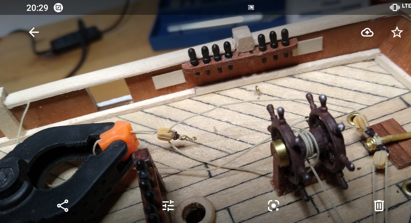

Donnerstag, 10. Dezember 2020, 19:24
Hallo Andreas, :wink:
grade dieser Punkt 7 bereitet mir noch ein wenig Kopfschmerzen... Aber zuerst von Anfang an :D
Den bisher gefertigten Block habe ich dann mal zum Decksblock gemacht, da ich die Blöcke am der Pinne direkt befestige - ohne Haken. Mit einer Nadel habe ich das Ruderseil reingetüddelt und gestroppt. Somit habe ich den Block für den Start. Den ersten Block für die Pinne habe ich gem. Deiner Beschreibung umsetzen können.
Passt prima - aber halt da war doch was... :bang:
Genau! Der Block an der Pinne wieder falsch rum... :cursing: also nochmal:
Sieht besser aus denke ich :thumbsup:
Den Kreislauf aber bei 7 enden zu lassen sehe ich noch als sehr haarig an. Ich habe aber den Vorteil, dass ich den Decksblock über den Haken abnehmen kann und dadurch viel besser drankomme. Also Block aushaken, mit ner Nadel das Seil dem Block vertüddeln, Stroppen irgendwie dran machen, Block wieder einhängen und Seil dann fest ziehen und das ganze dann fixieren.
So der Plan.
Euch einen schönen Abend noch und viele Grüße
Martin

Donnerstag, 10. Dezember 2020, 20:55

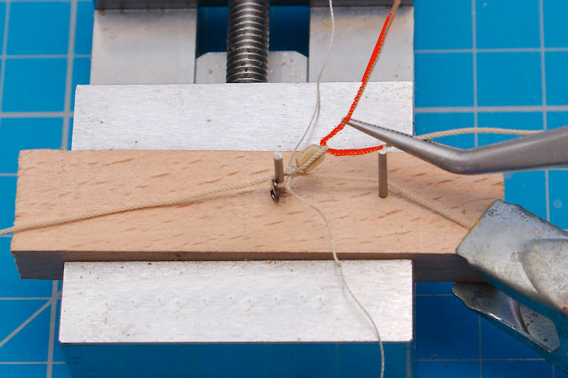

Das sieht schon gut aus.
Du stroppst jetzt den Decksblock so wie hier:
Nimm nun reichlich überlanges Ruderseil (rot), wickel es mehrfach/komplett über die Steuerradspindel, so wie es später liegen soll und führe es dann zusätzlich beim Binden des Decksblock durch den Stropp:
Du kannst es auch mit einer Nadel durch den fertig gestroppten Block fädeln.
Dann den Deckblock im Deck fixieren, das Ruderseil straff durchziehen ziehen und mit einem Takling festsetzen.
Gruß, Andreas

Freitag, 11. Dezember 2020, 20:42
Hallo und guten Abend zusammen.
Heute habe ich versucht, die zweite Hälfte von der Ruderanlage zu vetäuen. Allerdings ist mir, als ich grade auf der Zielgerade war, das Seil vom Decksblock und dem Haken gerissen. :cracy: Großes Durcheinander war das Resultat. Der zweite Anlauf war vielversprechender. Hier kurz vor Ende, wo das Ruderseil an den Decksblock gestroppt werden muss:
Danach nur noch den Haken einklinken, alles fest zurren und die Garne fixiert:
Ich glaube das kann man insgesamt so lassen, oder was meint Ihr? Ab morgen kommt dann die Bugpanzerung dran. Ich werde berichten. Danke nochmal für Eure Unterstützung. Wenn ich den aktuellen mit dem alten Zustand vergleiche, wertet der geleistete Aufwand das Modell durchaus auf, wie ich finde :)

Freitag, 11. Dezember 2020, 21:32
japp, das hast du richtig gut hinbekommen. :ok:
Gruß, Andreas
85
Samstag, 12. Dezember 2020, 17:49
Moin Martin,
das sieht doch jetzt richtig gut aus :ok: :ok:
Beiträge: 799
Realname: Jan
Wohnort: Landsberg am Lech
86
Samstag, 12. Dezember 2020, 18:19
Da kann ich mich nur anschließen - schaut gut aus!
Ich hätte das Messing noch brüniert oder mattschwarz lackiert, aber das ist Geschmackssache.
Jan
87
Samstag, 12. Dezember 2020, 19:24
Hallo zusammen und vielen lieben Dank für Euer Lob! Das motiviert mich ungemein. Ich persönlich finde es richtig gut hier. Und das 'betreute Modellbauen' lässt mich mehr und mehr in die Materie einsteigen. :rolleyes: :ok:
@Jan: Ich werde auf jeden Fall die Püttingseisen etc. versuchen zu brünieren. Leider habe ich keine Erfahrung damit und dementsprechend einen riesen Respekt vor dem Mitteln die dort verwendet werden. Habt Ihr da evtl ein paar Tipps hierzu? Welche Behälter kann man da verwenden? Was muss sonst beachtet werden?
An Deck werde ich wohl alle Messingteile so lassen, da ich jetzt so angefangen habe... Wenn ich bedenkt dass die Terror ursprünglich als Übungsprojekt gedacht war, habe ich dank Euch schon mehr Knowhow da raus ziehen können als ursprünglich gedacht :ok:
Euch noch einen schönen Abend und viele liebe Grüße :party:
Martin
