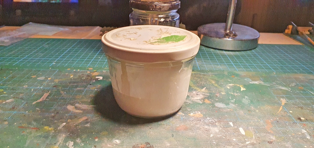

Moin allerseits,
Danke dir Patrick, aber von einem herrlichen Anblick, bin ich noch weit entfernt, aber ich hoffe doch, das es mal einer wird, wenn er auf den eigenen drei Beinen steht. :abhau:
Damit das dann irgendwann auch mal Wirklichkeit wird, habe ich als nächstes aus dem „Supervogel“ einen „Silbervogel“ gemacht. :grins:
Mit Alu 99 von Revell, habe ich schon einige gute Erfahrungen, als Grundierung, gesammelt, gerade wenn die Deckfarbe, dann weiß werden soll, aber... blöd wie man manchmal so ist, habe ich eine Stelle übersehen, die noch geschliffen werden muss, aber gut rund um den Fenstereinsatz werde ich auch noch mal spachteln müssen. :bang: :motz:
Dann habe ich die Triebwerkseinläufe, in das Rumpfunterteil eingeklebt und auch die restlichen Teile zur Grundierung fertig gemacht.
Also ist dann heute noch mal spachteln, Teile grundieren und schleifen angesagt, aber erst mal sehen ob ich das heute auch alles schaffe. :cracy:

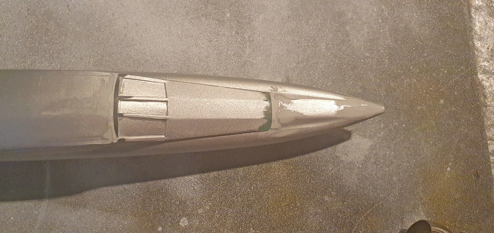

Moin zusammen,
Nun ja, Ray, Aalglatt ist auch nicht immer gut zum lackieren und zum Glück sieht es auch nur glatt aus, die Oberfläche ist schon etwas rauer, so das ich hoffe, das meine weiße Farbe gut halten wird. Dafür sollen mir dann auch die Entenflügel als Referenz dienen. :grins:
So ist es, Ronald, die 99 funktioniert eigentlich bei jedem Wetter, zumindest ist es bei mir so, ne nur aufhellen bringt mir da gar nichts, aber ich werde mich da nachher so langsam ran tasten und hoffen das dabei nichts weiter schief geht. Zum Glück sind die Entenflügel, klein genug, um sie im Notfall selber neu bauen zu können, aber sie sind auch groß genug um zu sehen wie sich die Farbe verhält. :grins:

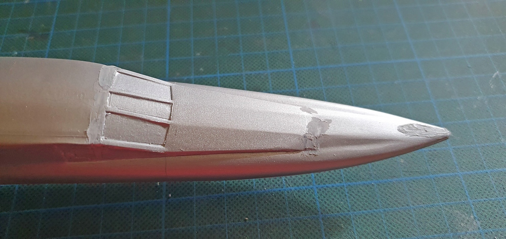

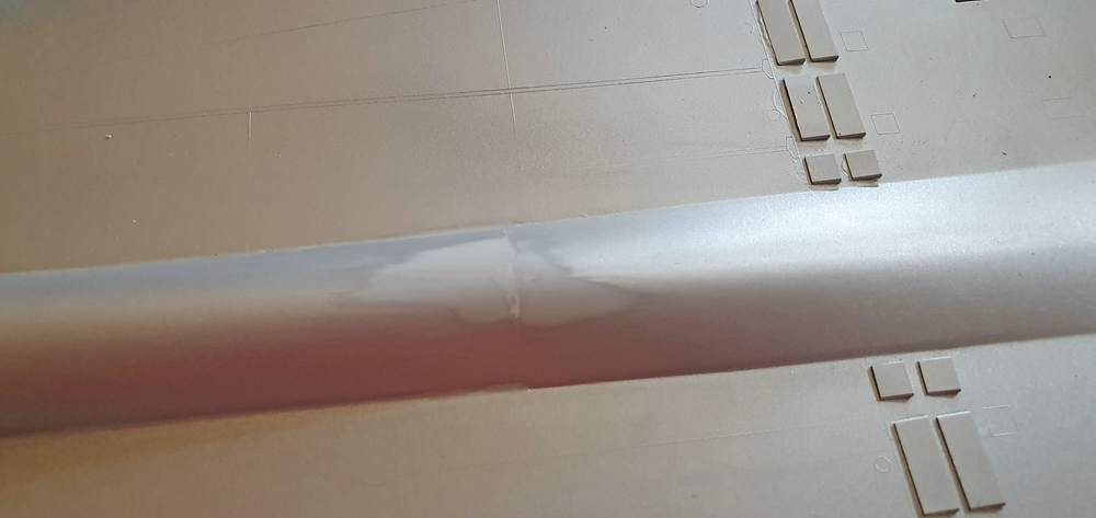

Aber zuerst muss ich noch ein bisschen was schleifen, obwohl ich ja gestern schon um die Cockpit Verglasung rum gespachtelt hatte und das dann später auch geschliffen wurde, bin ich noch nicht so ganz zufrieden damit.
Als das gestern hart war, ging es ans schleifen, zuerst die Stelle, welche ich vergessen hatte. Nach dem ich das dann neu grundiert hatte war ich da schon mal zufrieden.
Dann ging es vorne weiter, leider lösen sich die kleinen Masken an den Seiten, wenn man das nass schleift, aber gut ich habe mir dann neue geschnitten und es war mir schon klar das es da noch nicht wirklich gut sein wird.
Also noch mal spachteln, denn vorne an der Nasenspitze hatte ich die Rille auch noch vergessen, liegt wohl am Wetter, das man vergesslich ist. :grins: oder ist es etwa doch schon das Alter :heul:
Bevor ich da aber jetzt noch mal schleife, werde ich zunächst die weiße Farbe ausprobieren und testen, ob sie überhaupt für den Modellbau tauglich ist :nixweis: also alle bitte mal die Daumen drücken. :grins:

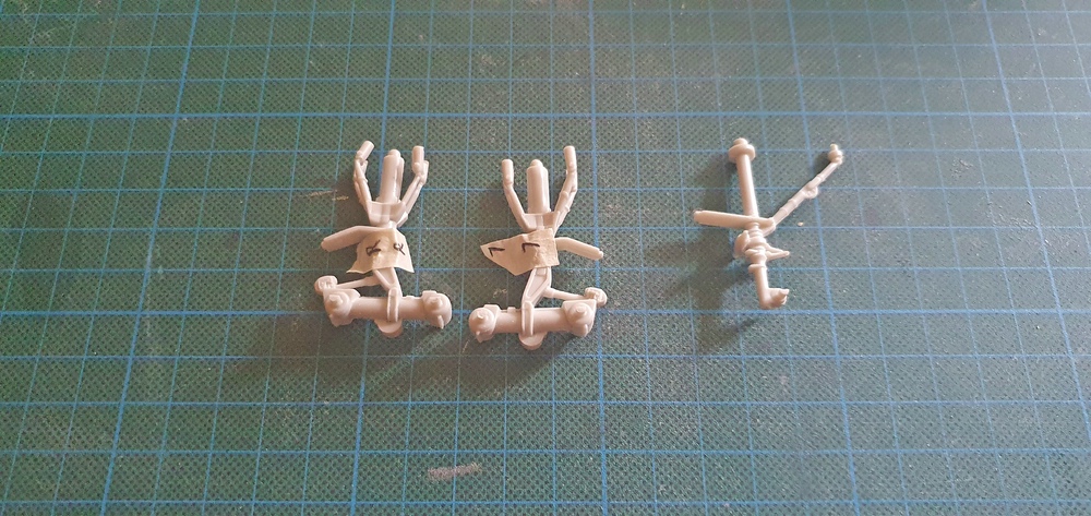

Aber gut, machen ich das Beste draus und kümmere mich um etwas Kleinkram, z.B. habe ich die Nasenspitze nun so verspachtelt und geschliffen das ich damit zufrieden bin. :grins:
Das wird dann später zusammen mit den Rädern lackiert, die als nächstes dran sind. ;)

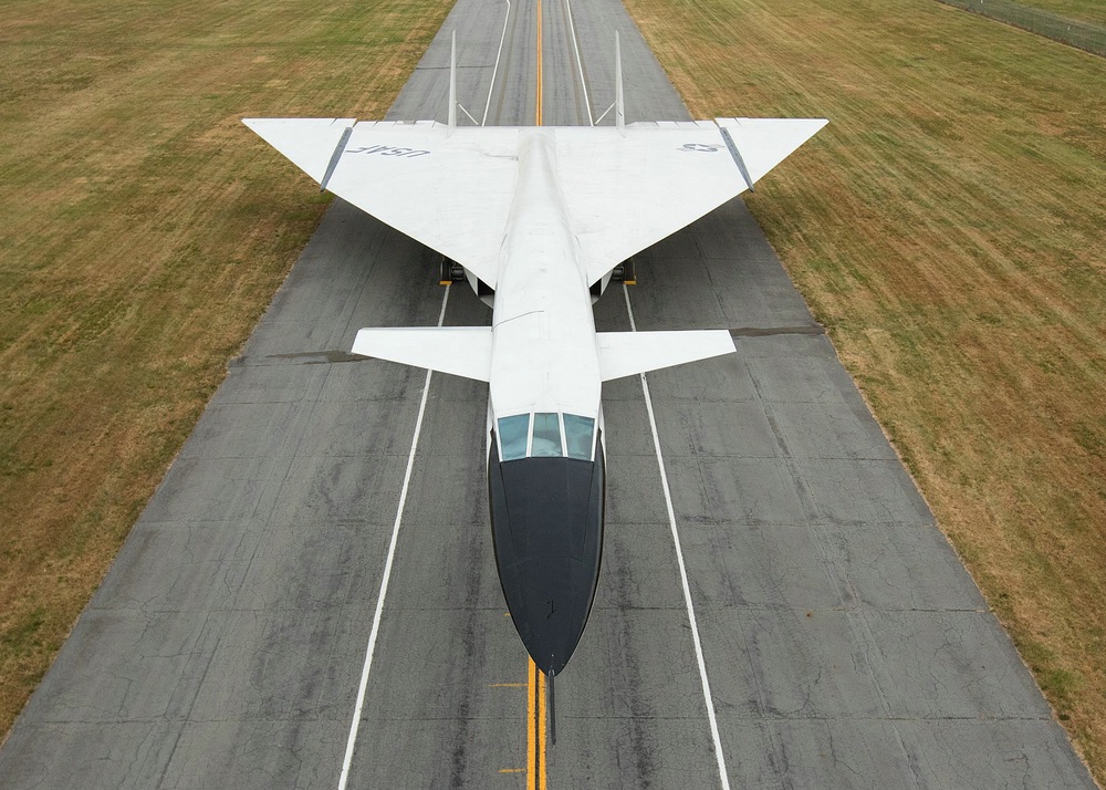

Und dann ist mir, auf den original Bildern noch was aufgefallen, Streben an den Seitenleitwerken, siehe Bild und Vergrößerung.
Vergrößert
Anscheinend sind diese Streben aber nur am Boden montiert, auf den Flugbildern sind sie so nicht zu sehen, aber da ich ja nun Zeit habe, sind sie schon eine Überlegung wert.

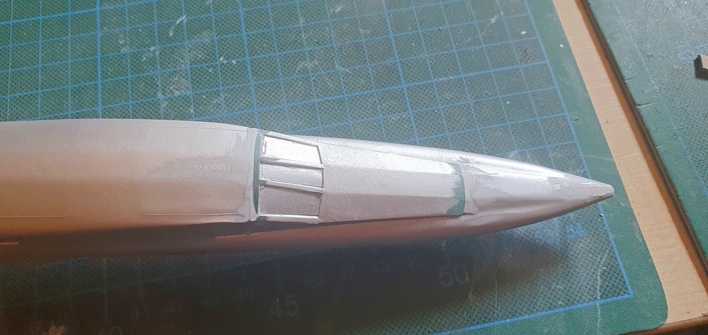

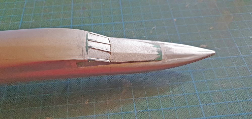

Jetzt aber erst mal weiter mit der Nase, nach dem Schleifen wurde wieder grundiert.
An der einen Ecke, werde ich wohl noch mal ran müssen, aber das macht auch nichts mehr weiter aus. :grins:

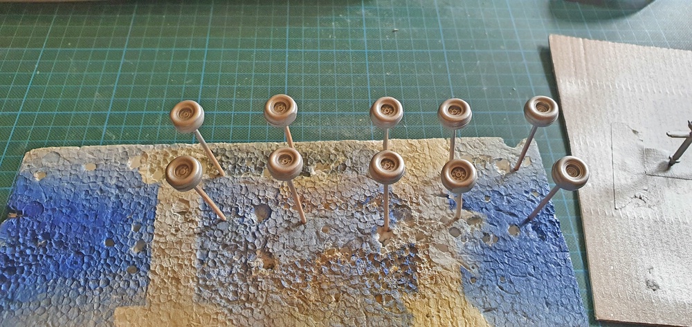

Dann habe ich die Räder geschliffen und aufgespießt und die Fahrwerke verschliffen.
Anschließend mit Revell 99 Alu lackiert.
Heute geht es dann auch mit den Rädern weiter, die Reifen sollen lackiert werden und wenn das trocken ist soll noch der Hitzeschutzanstrich an den Reifen erfolgen, aber zum Einkaufen muss ich auch noch mal raus und z.Z. haben wir hier einen feinen Landregen, aber das muss auch sein und ist allemal besser als Starkregen und Gewitter.

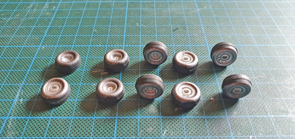

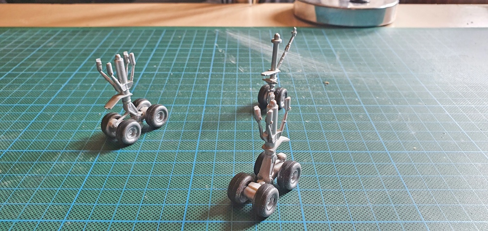

Weiter mit den Rädern, nach der Alu Lackierung, kamen nun die Masken rauf und die Reifen, wurden mit Anthrazit matt 9 lackiert.
Nu ging es um den Hitzeschutzanstrich, der Dient aber nicht dem Schutz der Reifen und Räder, bei Start oder Landung, sondern er soll nur die Reifen, beim Überschallflug vor zu viel Wärme schützen, dazu habe ich dann um den Reifen ein Stück Tape gewickelt, ohne es an den Rändern an zudrücken.
So in etwa soll das dann später mal aussehen.
Quelle: National Museum of the United States Air Force
Nun wurden die Räder, mit den Zahnstochern, in einem schrägen Winkel, in einen Styroporblock gesteckt und mit Alclad ALC-106 weiß Aluminium, lackiert.
Nach dem trocknen wurde der Tapestreifen und die Masken entfernt und das Werk konnte begutachtet werden.
Als nächstes wurden die Räder, an den Fahrgestellen montiert und zum fest werden erst mal in Ruhe gelassen.

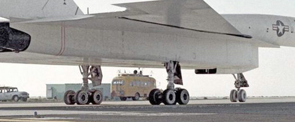

Hier noch ein original Bild, von den Rädern, aus einer anderen Perspektive und ich denke mal das ich das schon ganz gut hinbekommen habe.

Schick geworden, die aluminierten Reifen. Die gesprenkelte Optik ist gut wiedergegeben.
Rätselhaft sind mir diese Streben am Leitwerk, wenn sie vor dem Flug abgenommen würden, wären sie rot lackiert, "Remove before flight"-rot eben. Sicher, dass sie auch damals, als die Kiste noch flog, schon dran waren? Möglicherweise eine provisorische Installation des Museums? :nixweis:

Danke, Jochen, mit den Rädern bin ich auch sehr zufrieden, mit dem Fahrgestell allerdings nicht, warum? Seht ihr gleich.
Stimmt, mit den Streben, gebe ich dir recht, auch hätten die Dinger, einen Hochgeschwindigkeitsflug mit Mach 3, kaum überstanden und meine Bilder zeigen die Streben auch nie im Flug, aber sie könnten ja durch aus auch, von den „Remove before Flight – Fähnchen“ gekennzeichnet worden sein.
Meine Bilder dazu zeigen die Maschine kurz nach ihrem Überführungsflug ins Museum und da sie da ein Stück über die Straße gezogen wurde, hat man die Streben zum Sichern der beweglichen Teile wohl angebracht und dann auch nicht mehr entfernt, weil im Museum sind sie immer noch zu sehen.

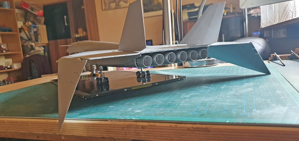

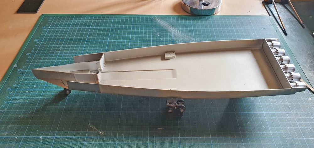

Ok, nun aber mal zur Stellprobe, :grins: die Räder hatte ich ja schon an den Fahrwerken montiert und nun wurden diese locker in die Schächte gesteckt, ist etwas fummelig.
Dann wurde das komplette Oberteil auf das Unterteil gesetzt und nach einiger Zeit stimmte da etwas nicht mehr, die Vorderräder haben sich vom Fahrgestell abgeschert, deswegen erst mal eine Unterstützung mit einem Holzbalken. :bang:
Dann habe ich aber doch alles noch mal zerlegt und die Vorderräder wieder am Fahrgestell angeklebt und es nun aber richtig fest werden lassen, dann wieder das Gefummel mit dem Einbau.
Nun das Oberteil wieder drauf setzen, etwas warten und dann gucken, hält das diesmal. :!!
Die Fahrgestelle sind schon eine etwas wackelige Angelegenheit, ich hoffe das es besser wird wenn sie verklebt sind.

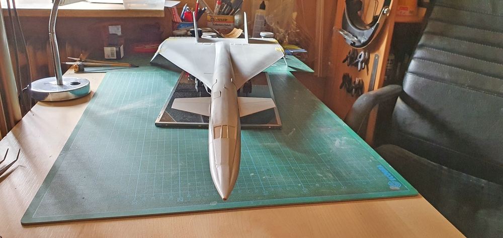

Ok, nun aber noch mal von vorne, oben geknipst, sieht schon sehr elegant aus, der „Supervogel“, selbst in Alu silber :grins:

Fahrwerk mit Alukaschierten Reifen kommt erstklassig!

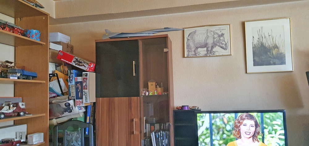

Vielen herzlichen Dank, mein lieber Ray, freut mich das dir dass mit den Rädern gefällt :five: und ich hoffe das sich der Grad, der Eleganz noch erhöhen wird, wenn ich dann erst mal die weiße Farbe und den „Supervogel“ lackiert, hab
Aber bis dahin muss sie nun erst mal etwas warten und damit sie mir nicht im Weg steht und noch was kaputt geht, habe ich den Vogel nun erst mal auf einem Schrank platziert.
und der Blick, den ich von meiner Couch habe.
Aber ich denke mal, das es in 14 Tagen Geschichte ist und damit es mir in der Zeit nicht so langweilig wird, habe ich >HIER< schon mal mit einem kleinen Tankwagen, für meine Flieger, angefangen. Wer Lust und Laune hat, ist herzlich eingeladen, da auch einmal vorbei zu schauen.

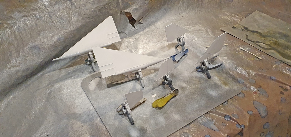

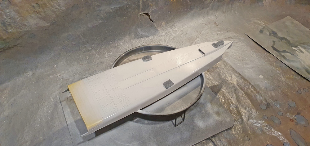

Gestern habe ich mit der Lackierung von meinem „Supervogel“ angefangen, allerdings nur mit mäßigem Erfolg. :motz:
Zum Beginn habe ich ein paar Teile, auf meine etwas ungewöhnliche Klammerkombination gesetzt und mir dann meine Farbe gemischt.
Das ging dann schon mal ganz gut, aber ich komme dieses mal mit meiner 0,4er Düse nicht wirklich klar, oder es war einfach immer noch zu warm zum Lacken, aber egal um dann noch etwas Retten habe ich meine alte 0,2er Düse wieder eingesetzt und so konnte ich zumindest verhindern das es zu viel Nasen gegeben hat. :grins:
Ok, soweit sieht das ja auch nicht ganz so schlecht aus, wie ich vorher geschrieben habe, aber Nacharbeiten werden wohl erforderlich sein, denn das ich das mit der weißen Farbe besser kann weiß ich, es gibt ja genug Beispiele dafür, wo auch weiß die Grundfarbe ist. :!!
Aber bevor ich nun weiter mache, warte ich, bis die neue 0,2er Düse da ist, alles andere macht für mich jetzt so keinen Sinn um mit der Lackierung weiter zu machen, die Fläche vom „Supervogel“ ist einfach zu Groß und ich will mir das bisher erreichte nicht mit einer schlechten Lackierung zu nichte machen... :abhau: also warten und bis dahin: trinken wir noch ein Schöpche... :prost:

auf den Bildern ist nicht wirklich was schlechtes zu erkennen. (Für mein Verständnis)

vielen Dank, mein Freund, aber wenn du genau hinschaust siehst du wie ungleichmäßig das ist. :bang:

kann mich Ray eigentlich nur anschließen. Die Lackierung sieht doch gut aus :ok: Kann natürlich auch an der Bildqualität liegen, das man nix sieht :rolleyes: Kannst Du natürlich live besser beurteilen.

Das mit den Masken, für die Räder, war bei mir mal eine schwere Entscheidung, die mich dann aber doch voll überzeugt hat, gerade wenn die Masken schon fertig und genau für das Modell gemacht sind.
Denn je kleiner die Räder, um so schwieriger ist das bemalen von Hand und da ist es dann doch schon von Vorteil, wenn man auf fertige Masken zurück greifen kann, das habe ich sehr schnell bei der B-58 gemerkt.

Ich habe dann gestern, mit dem Lackieren vom Rumpf weiter gemacht. Zunächst mal direkt, nach den ersten Lackarbeiten.
Nachdem man das anfassen konnte, erst mal auf meine dunkle Couch gelegt, und ein Bild gemacht, war eigentlich nur für mich, weil ich so besser sehen kann, ob alles soweit gut gegangen ist.
Aber auch, weil es noch etwas zum Abkleben am großen Boot gegeben hatte und dann erst mal auf meinen Arbeitsplatz, für ein paar Bilder gelegt.
Dann habe ich das große Boot, die riesen Triebwerksgondel lackiert, hier zunächst auch direkt nach der Lackierung.
Nachdem das soweit trocken war kam sie auch erst mal auf meinen Arbeitsplatz.
Dann war wieder der Rumpf dran, die Unterseite wurde nun lackiert, hier habe ich den Bereich für die Triebwerksgondel ausgelassen.
Und dann habe ich die Triebwerksgondel, einmal ganz vorsichtig auf den Rumpf gelegt, so sieht man besser, warum ich den Bereich, am Rumpf, dafür ausgelassen habe.

Mit tiefstehender Sonne toll die Schwünge der Konstruktion zum Vorschein gebracht ! 8o
