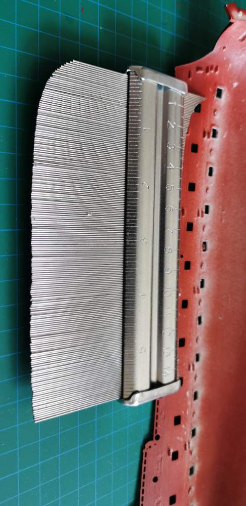

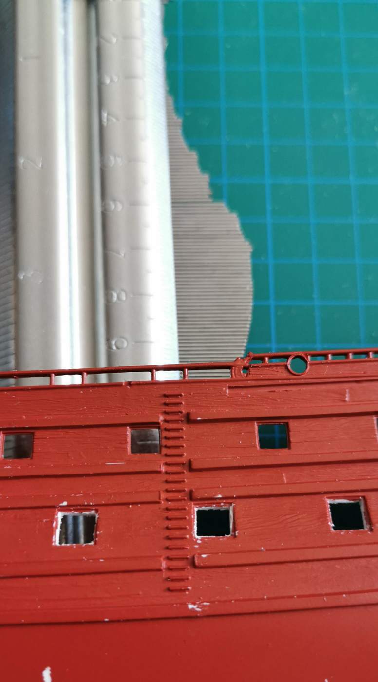

Der Versuch die Linienführung für die Fender abzunehmen ist an der groben Granularität der Fühlerlehre komplett gescheitert.
Die Fühlerlehre ist hierfür zumindest Schrott - warum Schnäppchen wohl auch mit S anfängt?

Eine sehr coole Methode, den Verlauf der Bordwand für eventuell zu fertigende Fender abzunehmen, ist es, Knetsilikon darauf zu drücken, nach Aushärten in Scheiben zu schneiden und als Urmodell für Abgüsse zu verwenden. Mit Fimo könnte man die Fender vielleicht auch in einem einzigen Arbeitsgang herstellen. Ich habe das Material in der Werkstatt, aber bislang noch keine Erfahrungen damit gemacht.

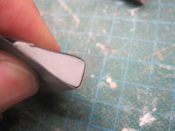

Na das ist mal eine sehr spannende Idee, Schmidt, die ist notiert und icg bin gespannt, wie das Funktionieren wird. Weißt Du, ob die Fender prinzipiell ungelascht hergestellt wurden??
...aber davor hat der Herrgott das Schleifen zwischen den Berghölzern gesetzt... :wacko:
Deine Zwischenwerkholzschleifminiaturklotz habe ich kopiert - Danke für die Idee...
mal sehen ob ich mit dem 320er Korn nicht zuviel wegnehme... eine Körnung war in Deinem BB leider nicht verzeichnet. (Wie man so sieht ist die Grundierung Käse obwohl ich den Rumpf mit Fit abgewaschen habe, platzt sie bereits beim simplen Drübergehen ab - na erst mal schleifen, dann die Reste runterholen, dann neu grundieren mit Autolackprimer aus dem Baumarkt in HSF-Grau...
dann kommt
das Gravieren der Planken und vermutlich auch das Punzen der Laschungen - wenn ich keine andere Lösung finde, als auch noch Werkzeugbauer zu werden. :!!

Nachdem ich feststellen mußte, daß die dämlich Grundierung nur das Schleifpapier zuschmiert, habe ich mit Fit und einem Spülschwamm versucht, dem Übel zu Leibe zu rücken...
...konnte aber nur die Bergholzfrontseiten von ihrem Elend erlösen.
[Wie war das im Tanzkurs: "Ein Schritt langsam vor einer schnell zurück!"???]
Auf in die nächste Lernschleife!
17:57
Ursprünglich wollte ich mit den Kinststoffborstenfächer nur den von mir angerichteten Grundierungsquatsch wieder beseitigen...
...richtig dosiert verrichtet er aber volle Arbeit beim Planschleifen der übertriebenen Hellerbeplankung. Man lernt nie aus!

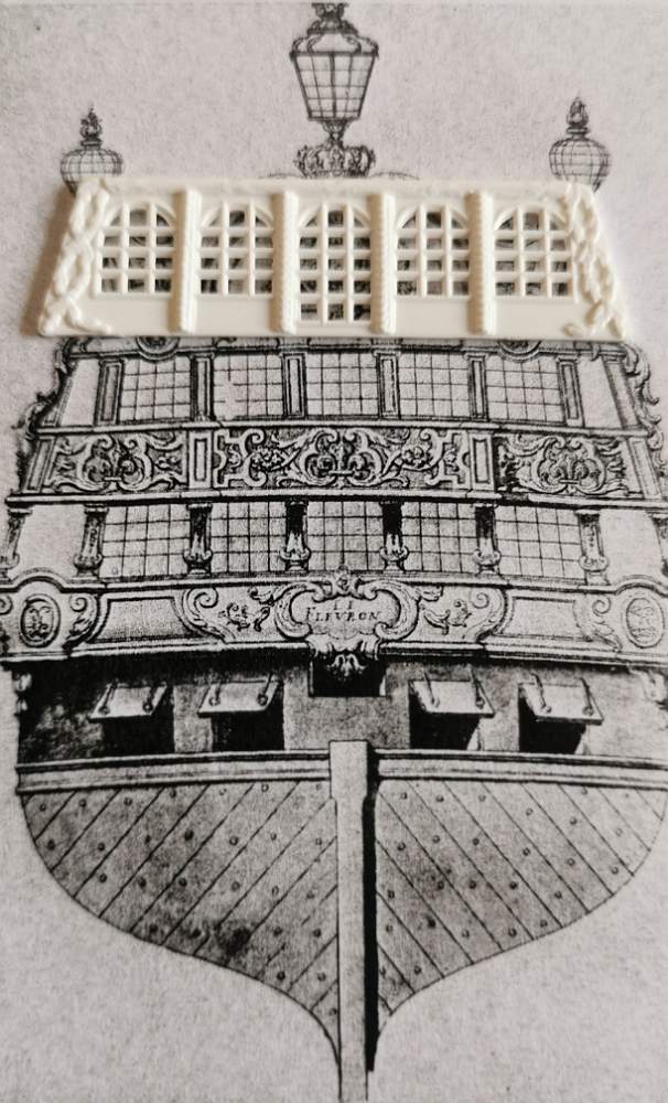

Erstmal habe ich heute die Decor zeichnungen auf das Maß des Bausatzes gebracht:
wo bei ich mich an der Rumpfbreite orientiert habe und nicht an den
Heckspiegelhöhenmaßen, denn das Baumhüttendecksschlößchen erfordert natürlich einen höheren - überzogen hohen - Heckspiegel.
Das zeigen auch die Positionen der Balkonböden - zu hoch - die die Schatten so schön aufzeigen.

Im Moment bist du, was die Höhen des Heckspiegels angeht, in gefährlichem Fahrwasser.
So gesehen stimmen die Höhen der Balkone sicher nicht ... da hast du recht ... bedenke aber die Konsequenzen denn Balkone und Fenster sollten in der Höhe zum ganzen Schiff passen.
Seitens des Bausatzes ist es ohnehin noch vorgesehen die Fensterplatten auf beiden Seiten auf den Rumpf aufzukleben. Wird sowieso etwas breiter als der nackte Heckspiegel.
Die Höhen der Balkone lassen sich aber nicht so einfach ändern weil ja die ganzen seitlichen Bordwände auch auf diese Höhen abgestimmt sind ... sonst funktionierts ja um die "Ecke" rum nicht .... mithin sogar das gesamte Schiff !
Eine Anpassung der Zeichnung auf die Höhen der Balkonplatten des leicht schräg stehenden Heckspiegels ist meines Erachtens der einzig machbare Weg.
Der Balkon wird dabei sicher ein Stück breiter als der jetzige ... vielleicht war er das ja tatsächlich ... aber so könntest Du die Proportionen der Zeichnung in etwa beibehalten.
Diesen Kompromiß wirst du wohl eingehen müssen ...
Das Heck ist ein dreidimensionales Gesamtkunstwerk, das wiederum ein Baustein eines noch größeren Kunstwerks ist ... in gegenseitiger Abhängigkeit.

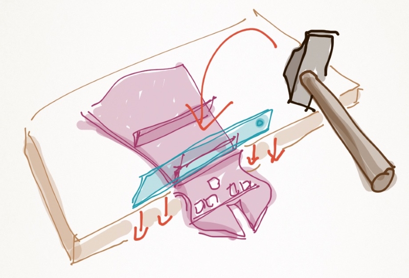

By the way ... was das Problem mit der Neigung des Heckspiegels angeht ... ein Schnitt direkt quer unter dem unteren Balkon ... dort ist in jedem Fall die Drehachse.
Sieht an der Stelle niemand weil es in jedem Fall wie eine gewollte Nut unterhalb des Balkons wirkt.
Eine Nut bzw Keil durch "Aufpilzen bzw Verdrängung" entsteht nur bei wiederholtem Ziehen der Klinge durchs Plastik ... vergleichbar einer Bugwelle.
Wenn Du statt dessen die Klinge aus dem großen Cutter entfernst, sie in voller Breite des Balkons an der vorgesehenen Schnittkante anlegst und mit einem Hämmerchen auf dem Klingenrücken in die gewünschte Richtung durchs Material treibst entsteht so gut wie keine Aufpilzung. In diesem Fall parallel zur Balkonplatte. Mit vielen kleinen Schlägen immer wieder über die ganze Breite.
Leg eine kleine Holzplatte darunter um den Bogen des unteren Heckspiegels auszugleichen. Dann hämmert es sich auch leichter.
Verwende die frische 18mm Klinge eines der breiteren Cutter. Diese sind stabiler und du kannst sie leichter festhalten. Sie steht bei diesem Bauteil fast 1cm über die Balkonplatte der Sirene ... da kann man ganz problemlos mit dem Hämmerchen arbeiten. Nach kurzer Zeit hast du zwei Teile, die du unabhängig voneinander leichter bearbeiten kannst und die du später wie gewünscht einkleben kannst ... ohne Spannung.
Probier das vorher zum Üben ein paar Mal an einem übrigen Stück Plastiksheet aus ... du wirst sehen, daß das wirklich gut funktioniert.
Markus

Markus beschreibt mit der Klinge-Hammer-Methode eine der wichtigsten „Umgangsformen“ mit Polystyrol. Ich praktiziere das seit Jahren und bin versucht, das Verfahren alternativlos zu nennen.
Markus hat auch Recht mit dem, was er zur Architektur und Geometrie des Heckspiegels sagt. Ich spiele ja selbst mit einem solchen Umbauplan; und nach allem, was ich bisher probiert habe, sehe ich keine andere Möglichkeit, als zunächst den Rohbau des Schiffes zu erstellen – genau so, wie Heller es (für die Phenix!!) vorgesehen hat, um dann die neuen Balkone mit ihren Ornamenten daran anzupassen. Das Verfahren ähnelt dem beim Bau der Gründerzeithäuser im neunzehnten Jahrhundert. Da gibt es die bezeichnende Anekdote, dass nach Fertigstellung des Rohbaus der Maurerpolier den Architekten fragte: Wat kömpt denn nu dranne, Meester? Barock oder Renneßankse? Bei der Gestaltung der historischen Schiffe wird es nicht unähnlich zugegangen sein. Es wurde ja nicht für jeden Zweidecker gleich der Schiffbau neu erfunden. Die Werften hatten ihre Regeln und Traditionen, von denen sie auch nicht gravierend abweichen durften, um nicht Gefahr zu laufen, untaugliche Schiffe zu bauen. Siehe Vasa!

Die Dille
Hallo Joerg, hallo Schmidt,
Danke für die Hinweise... große Chutterklingen waren zu Hand.
Dieser Absatz ist nichts für Zartbesaitete und erst Mitglieder ab 18 Lenzen sollten diesen lesen...
Ein bißchen war es wie die Arbeit mit
der mittelalterlichen Dille.
Hier die Anordnung vor dem Einsatz;
die Umsetzung wurde mit gutem Erfolg im Rahmen des Plans erreicht.

Bevor wir uns in den theoretischen Unbill dieser Tiefen eintauchen etwas erbaulich Strukturiertes aus meinem schönen Sachsen: Fuge in G mit dem großen Ton Koopman:

.. schlimmstenfalls die Kopien nach dem vorgefundenen vergrößert oder verkleinert zurück bringen! :verrückt:
Wo bei ich mich bemühe, von der Originaldecorzeichnung nicht abzuweichen in ihren Maßen, weil ich so etliche Vorlagen für die Verzierungen schlicht aus der Plankopie ausschneiden und ausPapier oder Visitenkartenkarton ausschneiden kann, was eine erhebliche Vereinfachung der Herstellung des Decors ermöglicht. Eine Verzerrung bedeutet dann außerhalb des Goldenen Schnittes zu agieren, der diesem Heckspiegel ja gerade seine besonderen Anmuth verleiht...
index.php?page=Attachment&attachmentID=425541
Hat gut funktioniert... :D

Also hier der versprochene Abgleich von den Fensterreihen zwischen den Balkonen
nit der Zeichnungskopie ganz klar ist die Kopie nicht breit genug - ich hasse es Recht zu behalten :bang:
und nicht hoch genug - also ist die Copie zu klein... :cracy:
Auf jeden Fall steht fest, die Fenstergitter müssen filigraner und die Säulen eine deutlich detailliertere Ausführung bekommen und insgesamt muß alles größer werden.
:tanz: :tanz: :tanz: :tanz: :tanz:
Einmal kompletterererererer Totalumbau...

@ Chris ... die meisten der Zitate inklusive der Hammer-Klinge-Graphik sind übrigens von mir ... freut mich übrigens sehr in deinen Photos zu sehen, daß das so wunderbar funktioniert hat.
Welche Bauanleitung der Sirene dir vorliegt vermag ich nicht zu sagen ... in meiner Bauanleitung ( HELLER 80847 ) geht der Aufbau des Hecks inklusive der Balkone und Seitentaschen sehr übersichtlich von Baustufe 26 bis 31 ... wenn ich den Dachaufbau noch berücksichtige bis 36.
Bei dir ist das vermutlich Schritt 11-13.
Ob es sich wirklich lohnt die Balkonplatten zugunsten einer gekurvten Variante abzumachen stelle ich in Frage. denn hinter den Geländerplatten wird das vermutlich bestenfalls zu erahnen sein.
Sicherlich haben diese eine beachtliche Stärke ... vereinen sie doch in einem Stück Plastik den Aufbau von Kragbalken und die darauf liegenden Deckhölzer ... da kommt schon ein beachtlicher Höhenaufbau zusammen.
Den Heller Konstrukteuren kam es letztlich auch darauf an genügend Klebeflächen für all die Balkonanbauteile zu schaffen ... da ist knapp zwischen ein und zwei Millimetern nicht allzu viel Klebefläche übrig.
Ein Kunststoffbausatz wird immer ein Kompromiß sein, der weder im Material noch dessen Wandstärke auch nur annähernd mit der Wirklichkeit zu tun hat ... ist meist nur eine schöne Hülle.
( Mal vom einen oder anderen IMAI-Kit abgesehen )
Beachte bitte auch bei deinen Fenstergraphiken, daß die Oberkante der Balkonbrüstung nicht gleich der Unterkante der Fenster sein muß.
Bei der Dauphine mit den offeneren Geländerstützen ist klar zu erkennen, daß die Fensterunterkante tiefer als die Brüstung ist. Das kann, muß aber nicht, bei den anderen ähnlich sein.
Im Moment kann ich in der Breite keinen so gewaltigen Unterschied mehr erkennen wenn ich die außen drauf geklebten Brüstungen noch dazu rechne.
Markus

Natürlich ist dieses frühe Hellermodell aus dem recht gruseligen Plan der AAMM entstanden dieses Kürzel findet sich auch sehr rrdlich die Quelle benennend in der StB-hälfte des SIRENErumpfes

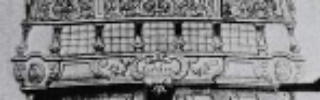

Die Fenstergröße hin zum Boden macht mir momentan weniger Kopfzerbrechen, als das Einrücken der Logia in den Rumpf, denn ich habe mich teilweise geirrt (zumindest begrifflich) es ist in der unteren Fensterreihe kein Balkon!!!
Ein Balkon - der stünde aus dem Heckspiegel heraus.
Bei der Fensterreihe unten handelt es sich eine Logia - ein um Balkontiefe zurückgenommenes Heckschott.
und somit einem "Innenbalkon" bildet*.
Der Beleg ist der Schattenwurf von Oben - von dem darüberliegenden, nicht sonderlich tiefen Balkon.
Als Beleg gilt mir der schmale Schatten auf der Steuerbordseite.
