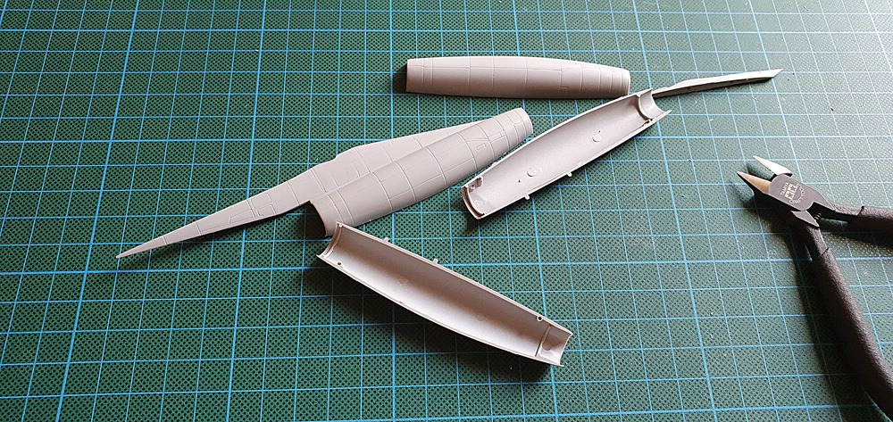

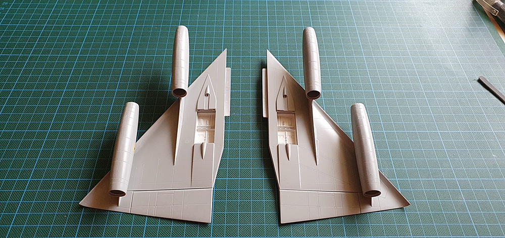

Dann habe ich mir die Teile, für die linken Triebwerksgondeln, abgemacht, die Angüsse entfernt und alles zusammen geklebt.
Nun noch die Teile für die rechten Triebwerksgondeln zusammen würfeln. :grins:
Dann waren auch schon alle vier Gondeln fertig und wurden gekennzeichnet.
Etwas unglücklich, finde ich, ist die Tatsache, das man die Pylone an den inneren Gondeln, angespritzt hat, das macht den weiteren Zusammenbau und die Lackierung unnötig kompliziert.
Ich hatte auch überlegt, ob ich die Gondeln von den Pylonen ablöse, aber diese Rundung, macht das auch nicht einfacher, somit habe ich da auch noch nichts entschieden.
Aber gut, heute ist dann erst mal das Verschleifen, der Klebenähte angesagt, da gibt es noch genug zu tun. :grins:

Verschleifen der Klebenähte war nun angesagt, zuerst habe ich mir die Triebwerksgondeln vorgenommen und die Nähte verschliffen.
Danach habe ich dann die Blechstöße, mit meiner Anreißnadel nachgezogen und das dann auch gleich mal 4.
Nun ging es ja darum, die Gondeln der inneren Triebwerke, von den Pylonen absägen, oder nicht? Ich habe mich gegen das absägen entschieden, wenn es nur ein Schnitt von 2-3cm gewesen wäre, ok, aber hier hätte ich gute 8cm, sehr gleichmäßig von Hand, sägen müssen!
Also gehe ich den etwas schwereren Weg, lasse das als ein Teil zusammen und verklebe das auch vor dem Lackieren.
Warum vor dem Lackieren? Ganz einfach, zum Anbringen der Pylonen, gibt es keinerlei Haltepunkte, außer dem kurzem Stück, vorne an den Tragflächen, siehe den Bereich zwischen den roten Pfeilen auf dem folgendem Bild.
Mir ist es wesentlich lieber wenn die Pylone fest verklebt sind, alles andere ist dann zwar mehr Arbeit, aber machbar.
Somit habe ich als nächstes die inneren Pylone mit den Triebwerksgondeln angeklebt.
Als nächstes wurden die Klebespuren weggeschliffen, die sind zwar später unter dem Lack kaum sichtbar, aber so mache ich das eigentlich immer, egal ob Truck, Bike oder Flieger. :grins:
Danach wurden dann auch hier, die Blechstöße noch mal nachgezogen.
Dann wurden die Tragflächen gewaschen, diese trocknen nun, damit ich hier Morgen, die Fahrwerksschächte, noch mal mit seidenmatt weiß nach lackieren kann und dann auch die Gondeln, vorne von innen, weiß lackiere werde.
Soviel nun zu den Tragflächen, wenn die Lackierung morgen fertig ist, werde ich mich dann um das Schleifen, vom Rumpf kümmern. :cracy:

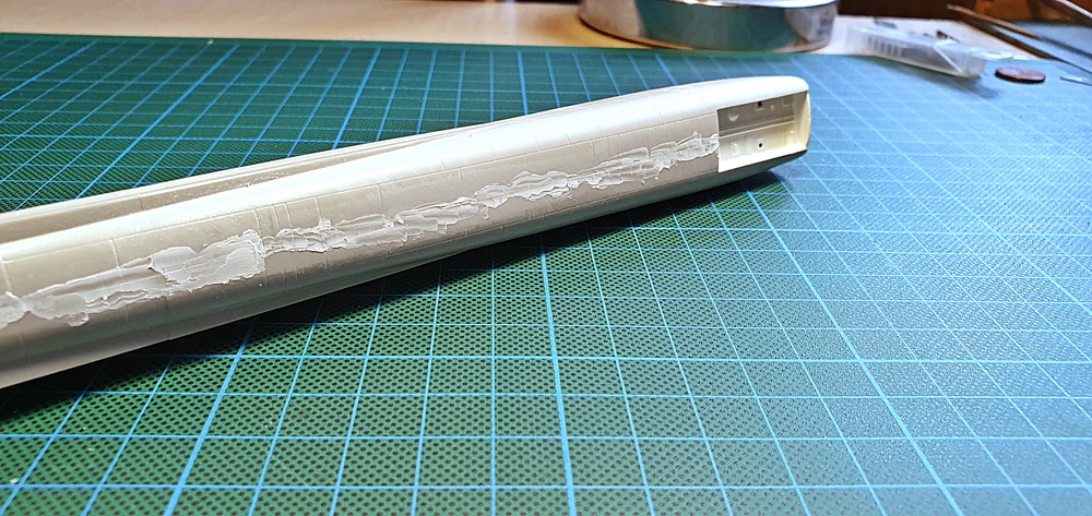

Aber gut, gestern habe ich dann in aller Ruhe, weiter geschliffen, zuerst das gespachtelte von oben.

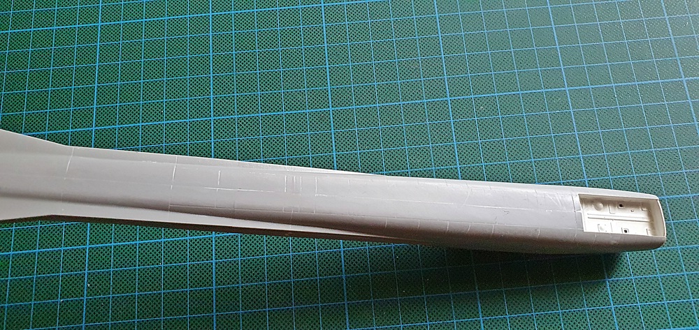

Dann ging es dem Bauch, an den Kragen, will sagen die Klebenaht von unten war dran. :grins: Das habe ich dann auch gleich noch mal, in der ganzen Länge gespachtelt. So war das einfacher, als jeden Kratzer einzeln zu suchen.
Das muss nun richtig durchtrocknen und aushärten, dieser weiße wasserlösliche Spachtel, hält nicht halb so gut, wie sein Lösungsmittel Pendant und wenn man da wirklich etwas bewirken will, muss man halt warten. ;(
Aber das heißt nicht, das man keine Stellprobe machen könnte, wenn die Oberfläche soweit trocken ist. Also erst mal die Tragflächen dran, umdrehen und die äußeren beiden Triebwerksgondeln anbringen und wie immer nur lose.
Nun vorsichtig umdrehen, eine Klammer hinten als Unterstützung mit ran machen und so sieht „der Gauner“ dann schon mal aus. Eine wirklich elegante Linienführung, wie ich finde.
Heute kommt dann der Feinschliff, auch etwas Farbe kommt dann dazu und das Fensterteil, vorne soll angebracht werden und wenn dann nichts weiter schief geht, kann am Wochenende mit der Lackierung begonnen werden.

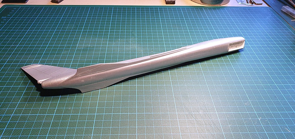

Nun aber weiter im Text, Feinschliff war angesagt, gemacht habe ich das nass, mit 1200ter Papier, zunächst unten rum.
Dann ging es oben rum weiter.

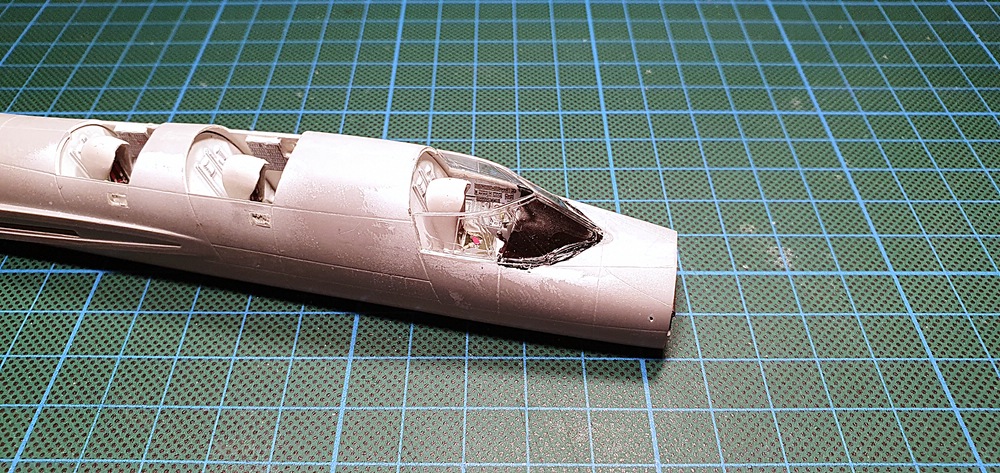

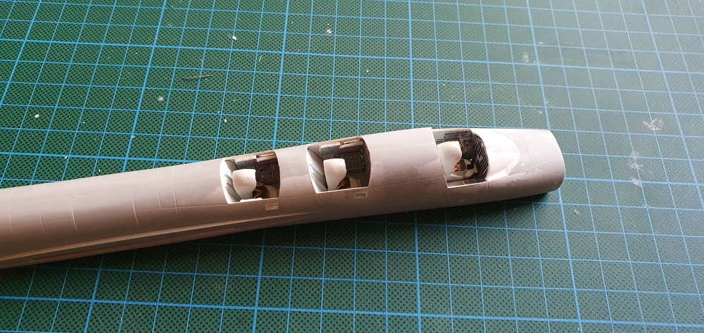

Im Gegensatz zum Italeri Bauplan, habe ich den Bereich vor dem Cockpit, nicht in weiß, sondern in seidenmatt schwarz lackiert, so wie ich es auch auf meinen Bildern sehen kann. Da ich das von Hand gemalt habe, sieht es noch ein bisschen wüst aus, aber da kommt ja noch die Verglasung drüber. :grins:
Nun wurden die Blechstöße nach graviert, erst mal oben rum, das war weniger Arbeit.
Dann unten rum, hier gab es doch wesentlich mehr zu machen.
Ist leider nicht ganz so gut geworden wie ich das haben wollte, aber Werkzeug technisch, stoße ich hier mit meiner Anreißnadel, bzw. Körner, doch an meine Grenzen. Da aber noch drei Bomber ausstehen, werde ich hier über kurz oder lang, nachrüsten müssen, aber erst mal gucken, was es da am Markt so gibt. ;(

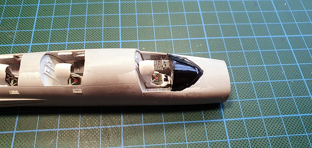

Zum Schluss, für Gestern, wurde dann noch die Cockpitverglasung, mit Schmucksteinkleber, angeklebt und das habe ich dann, über Nacht aushärten lassen.

so unsauber arbeitest Du doch nicht - hab ich mir gedacht.
Nach genauerem Hinschauen habe ich erkannt, dass es sich nicht um eine unsaubere Klebenaht an der Cockpitverglasung, sondern um Scheibenwischer handelt.
Das Schwarz hinter dem Glas erscheint mir allerdings zu dominant.
77
Freitag, 20. März 2020, 09:00
Moin Ray,
Erst mal gegrübelt was du meintest und hab selber nach geguckt, stimmt das sind die Scheibenwischer, da muss ich beim bei schleifen, später noch aufpassen, also danke für den Hinweis. :five:
Das mit der schwarzen Dominanz, gibt sich später noch, es wird seitlich unterhalb vom ersten abgewinkelten Seitenfenster bis zur Kante, vorne alles seidenmatt schwarz werden, wobei die Nase selber glänzend schwarz wird. Das kannst du auf dem zweiten Bild, in Beitrag #64 gut sehen.

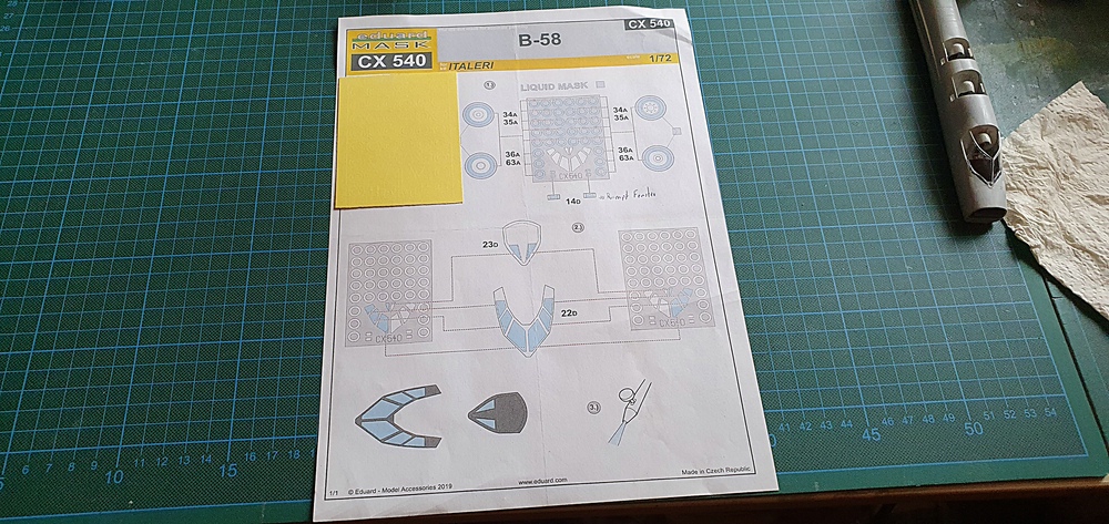

Dazu habe ich mich erst mal mit dem Plan für die Masken und dem Maskenbogen selber, vertraut gemacht.
Denn das ist auch hier im Original, nur schwer zu erkennen da das alles doch schon sehr fein gestanzt ist.
Begonnen habe ich dann mit den kleinen Fenstern, unterhalb von Navigator und DSO, danach ging es dann am Cockpit weiter.
Irgendwann war ich damit dann auch fertig, eines muss ich dazu aber noch sagen, die Masken lassen sich sehr gut vom Träger lösen und wenn man genau genug arbeitet, liegen sie auch gut an. Natürlich muss man auch hier, die Ecken und Kanten richtig fest andrücken.
Da die Masken bei aber mir schon einige Zeit drauf bleiben werden, bis ich mit der Lackierung rundherum fertig bin, hoffe ich das sie sich auch genauso verhalten, wie die Masken die ich damals bei „BigBird“ selber gemacht hatte, nehmlich ohne Rückstände wieder abgehen. Zur Erinnerung hier noch mal ein Bild von der Kanzel, von „BigBird“ dazu.
Jetzt mussten nur noch die einzelnen Bereiche, der Cockpitsektionen, abgeklebt werden, dazu gibt es leider keine vorgefertigten Masken.

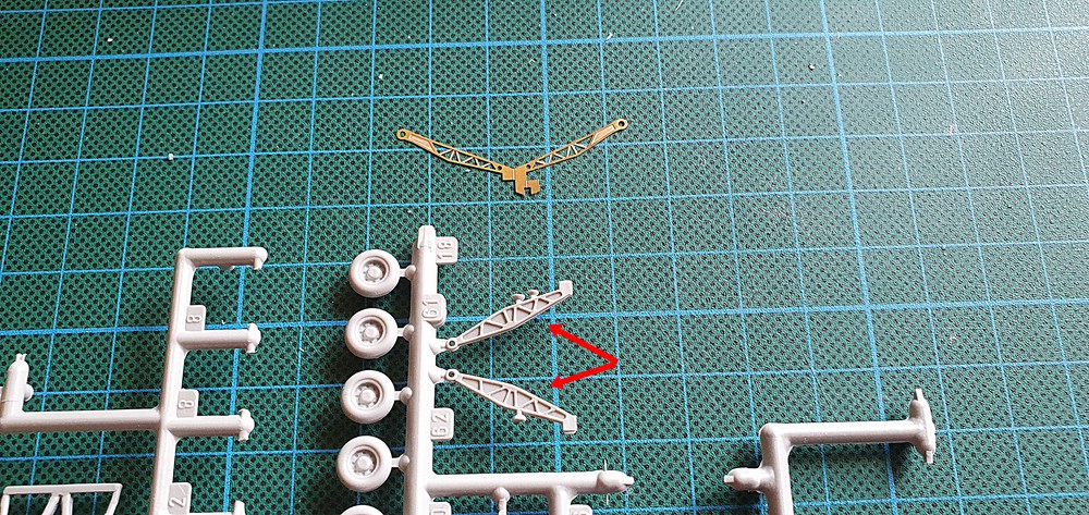

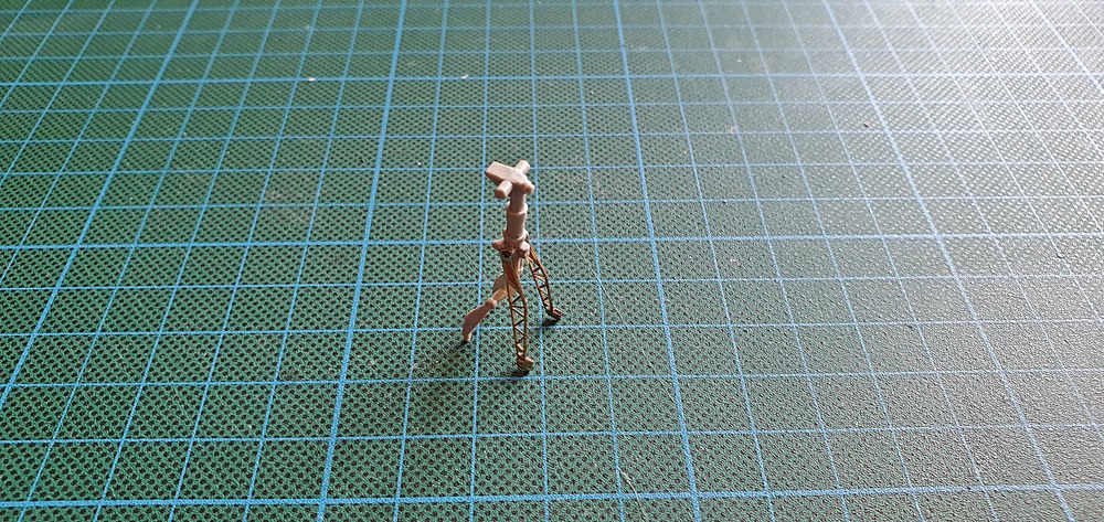

Da ich für das Bugfahrwerk PE-Teile habe, genauer gesagt die Streben, wurden diese auch verwendet, hier mal ein Bild von den Originalteilen, zusammen mit einer noch nicht gebogenen PE-Strebe.
Nun wurde diese Strebe zurecht gebogen, wobei man aufpassen muss, auch in die richtige Richtung zu biegen und dann habe ich die Strebe am Bugfahrwerk angenietet. Das heißt, mit einer heißen Messerklinge, den Nippel, wo sie dran kommt, abgeflacht, genauso wie man das mit einer beweglichen Lenkung auch macht.
Dann wurde die andere Strebe auf die gleich Weise fertig gebogen und angebracht.
Jetzt waren die beiden Streben noch beweglich, was ich auch so geplant hatte, den nun wurde das Fahrwerk, in die Aufnahme gesteckt, dann die Streben ausgerichtet und nun erst wurden die Streben, oben, an der Vernietung, mit einem Tröpfchen Sekundenkleber, verklebt.
Nun konnte ich das Bugfahrwerk wieder abnehmen und kann es separat Lackieren, allerdings fehlen hier noch ein paar Teile, die Landescheinwerfer. Die es an den original Streben zwar gibt, aber nicht besonders schön sind, also werde ich mir hier neue, aus klarem Gussast, zurecht machen.
Ok, das sieht nun noch ein bisschen, wie eine Gottesanbetrein aus, aber es wird mir das weiter machen schon etwas erleichtern :grins:

Und weiter geht es, gestern Mittag habe ich dann mit der Lackierung der Grundfarbe angefangen und zwar mit Revell Alu 99, obwohl mir klar war, das es mit der Farbe knapp werden würde. Ein pre-shading ist allerdings nicht vorgesehen, da ja später noch weitere Alufarbtöne hinzukommen, die auch sehr deckend sind.
Begonnen habe ich dann mit dem Rumpf.
Bis dahin lief auch noch alles gut, dann waren die Tragflächen an der Reihe, von oben keine Probleme, aber nach dem Lackieren der Unterseite, kam dann die kleine Katastrophe.
Das seidenmatt Weiß und das Alu haben sich nicht vertragen und sind zusammen abgehoben. :motz:
Allerdings funktioniert die Methode, mit den Schaumstoff Einsätzen sehr gut, wie man sehen kann.
Aber gut, dann erst mal antrocknen lassen und mal wieder schleifen, hat halt nur Zeit gekostet.
Anschließend, neu lackieren und alles ging gut, Erleichterung pur...
… denn ich habe das wirklich, mit dem letzten Tropfen, meiner Alufarbe geschafft, das Mischglas war bis auf den Boden runter trocken und leer, nur noch die Mischkugeln waren zu sehen.
Das lass ich nun aber noch in Ruhe, bevor der nächste Farbton dazu kommt, bis dahin werde ich mich schon mal mit den Hauptfahrwerken und der Nase beschäftigen.

Gelungener Rettungsversuch, Bernd.
Wenn`s doch überall so einfach wär.
Bleib gesund,
LG Ray
88
Montag, 23. März 2020, 17:03
Servus euch beiden,
Ja, das kann man genauso sagen, Ray, nur das schleifen hat halt aufgehalten, aber es ist ja alles gut gegangen. :grins:
Nein Felix, kein Klarlack, soweit bin ich ja noch nicht, das war Alu99 auf sm Weiß 301 und es war gut getrocknet.
Aber ich denke mal, das es etwas zu viel Verdünner, im Alu war, mangels Masse Farbe hatte ich das etwas mehr gestreckt als sonst.
Gut, wird mir eine Warnung sein, für die Zukunft, denn das Problem hatte ich so noch nicht mit Revellfarben.

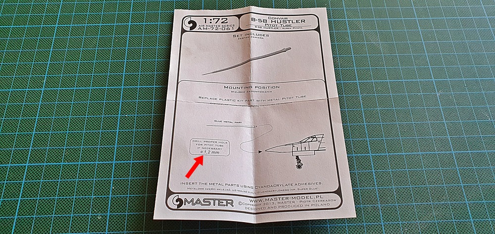

Die Nase ist ok und mit dem Pitotrohr könnte man auch zufrieden sein, ja wenn ich da nicht durch Zufall, auf ein Zubehörteil gestoßen wäre.
Ein gedrehtes Pitotrohr von Master Model aus Polen.
Auch schön das es ein Hinweiszettel gibt, nein nicht wo man das Rohr anbringen soll :grins: sondern das man das Loch in der Nase, auf 1,2mm aufbohren soll.
Nun mal die beiden Pitotrohre im Vergleich, in grau das original Bausatzteil und ich denke hier gibt es keine Diskussion, über Sinn oder Unsinn, von Zubehörteilen.
Denn es ist nicht nur klasse gedreht, sondern man sieht es später sogar, da es ja nun wirklich an einer prominenten Stelle montiert wird.

Schöner, länger und filigraner ist die neue Spitze. :ok:
Kommt bestimmt gut :love:
