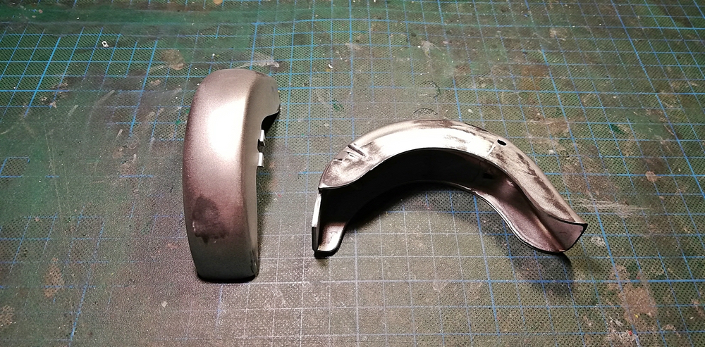

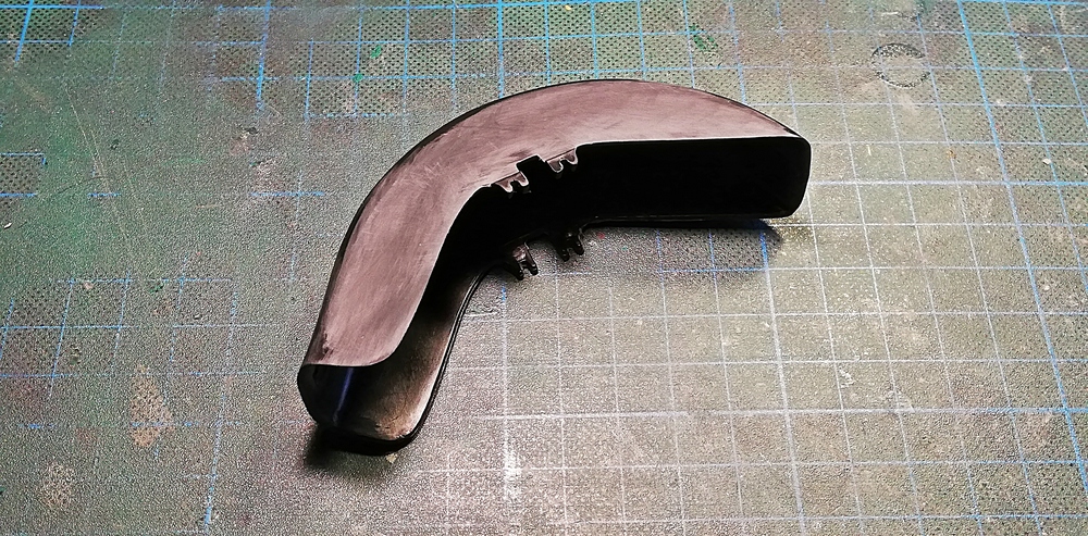

Gestern habe ich dann den hinteren Fender nass verschliffen, zuerst mit 600ter Schleifpapier.
Danach wurde dann der Feinschliff, nass mit 1200ter Schleifpapier gemacht und anschließend ging es dann zum waschen.
Bevor es nun aber mit der Grundierung weiter geht, habe ich den vorderen Fender vom Spritzling getrennt und mir mal genau angesehen. Allerdings gibt es hier auch noch so einiges zum Schleifen, überall am Fender hat er diese kleinen Noppen/Bläschen, diese müssen erst noch weg und ich weiß noch nicht was darunter dann noch zum Vorschein kommt.

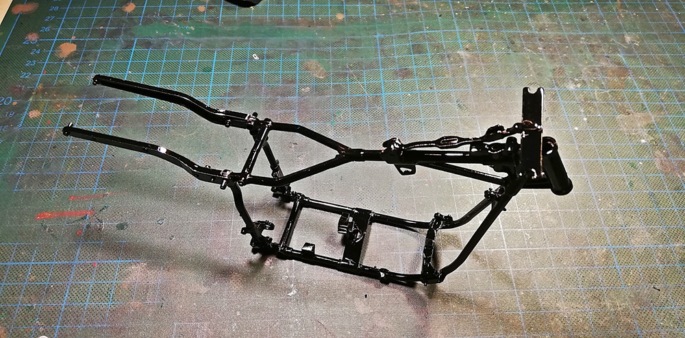

Also erst mal weiter schleifen, dafür ist der Rahmen aber schon mal getrocknet, das ist ja auch schon ein Fortschritt.

Schöne Fortschritte die du hier zeigst. Der hintere Fender sieht sauber aus und die kleinen Macken am vorderen werden auch kein Problem sein. Der Rahmen sieht auch gut aus, es wird.

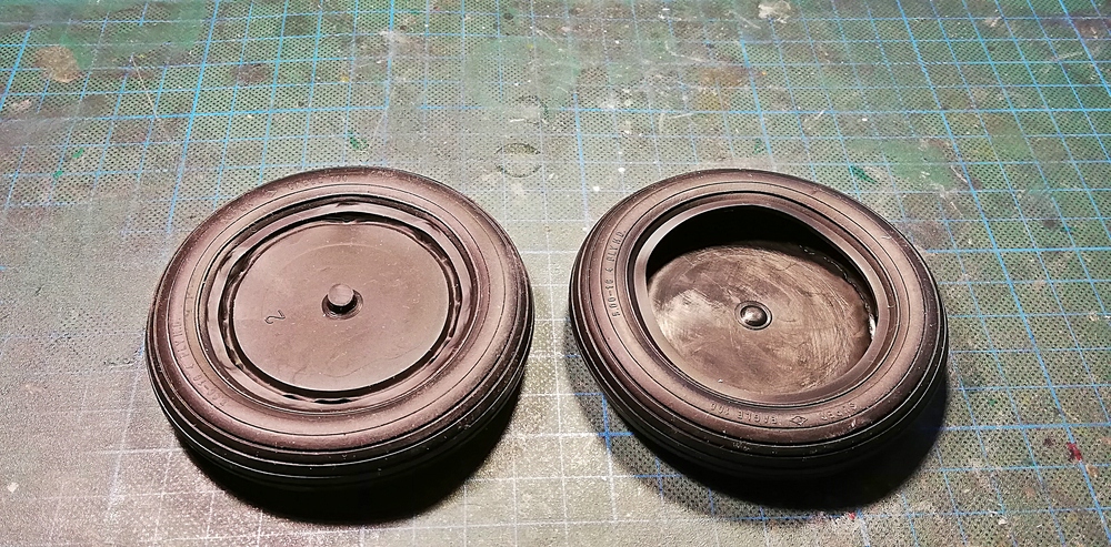

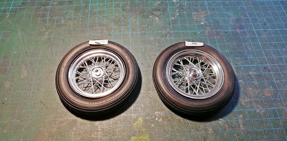

Danke dir, Rudi, nur zur Zeit geht mir der Bausatz ziemlich auf die Nerven, alleine wenn ich mir die nächsten Teile so ansehe und die Reifen sind auch nicht grade der Brüller. Warum man dann noch diese Angussscheiben da drin hat ist mir sowieso etwas schleierhaft.
Mit einigem hin und her haben die Reifen dann auch auf die Felgen gepasst.

Guten Morgen Bernd,
das sind schöne Fortschritte - lass Dich nicht entmutigen.
Falls Du das Gefühl haben solltest, dass die Felgen nicht richtig im Felgenbett sitzen, kannst Du die Reifen
entwas "aufpumpen", indem Du z.B. Küchenkrepp eng aufrollst und in die Reifen einlegst. Das führt dazu,
dass die Reifenflanken enger am Felgenhorn anliegen.

Moin Peter,
Danke für den Tipp, das hatte ich total vergessen, so zu machen. :bang: Viele meiner Truckreifen sind auf diese Art behandelt worden. Aber jetzt bin ich erst mal froh das die Reifen drauf sind.

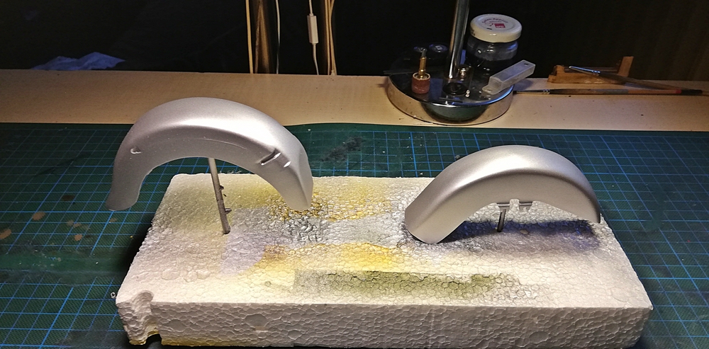

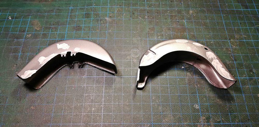

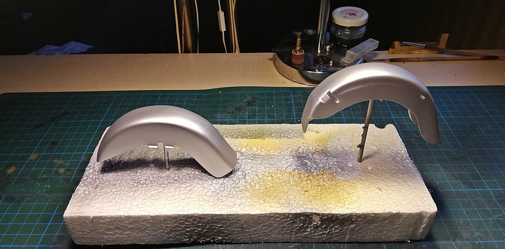

Aber weiter im Text, Frontfender schleifen war angesagt, hier habe ich aber gleich nass mit 600ter Papier angefangen.
Danach ging es dann mit mit 1200ter Schleifpapier weiter.
Dann wurden die Fender, zuerst von innen, mit Alu 99 lackiert.
Anschließend war dann die Außenseite an der Reihe, aber Alu 99, ist nun mal keine Grundierung mit Microfiller, sondern nur eine Farbe und somit ist sie unerbittlich und zeigt sofort, jeden noch so kleinen Kratzer an.
Also war noch mal spachteln und schleifen angesagt.
Wenn das nun vom waschen getrocknet ist, kommt noch mal eine Schicht Alu drüber. Dann hoffe ich das nun alles soweit ok ist und ich mit weiß weiter machen kann.

Weiter geht es mit den Fendern, viel ist zwar nicht passiert, aber immer hin etwas. Nachdem ich die Kratzer alle noch mal verspachtelt und geschliffen hatte, wurden sie noch mal mit Alu 99 lackiert.
Das hatte ich bis zum Nachmittag trocknen lassen, dann wurde mit Revell weiß glänzende 04 lackiert.

glänzendes Ergebnis - sehr schön.

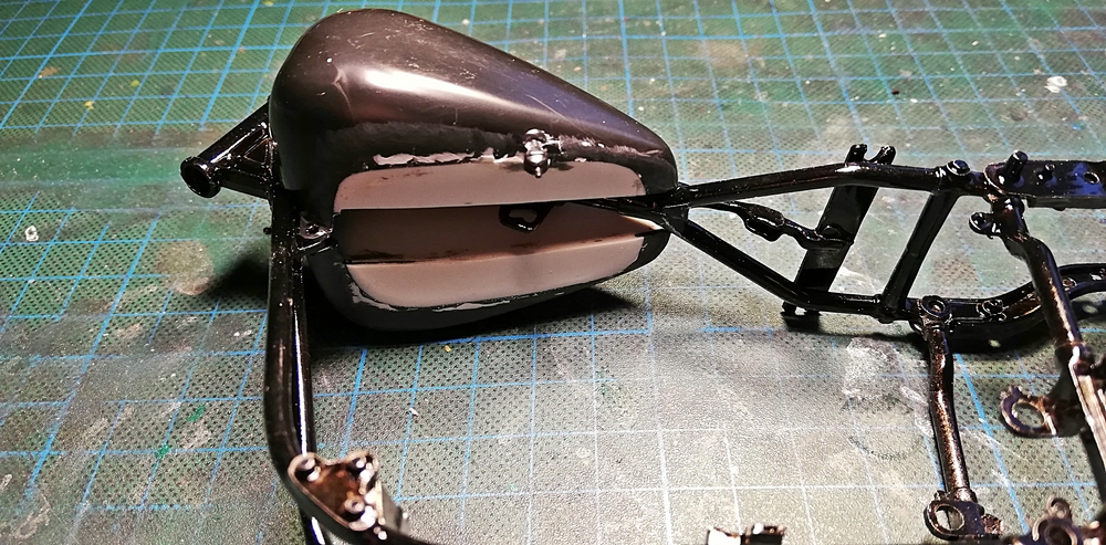

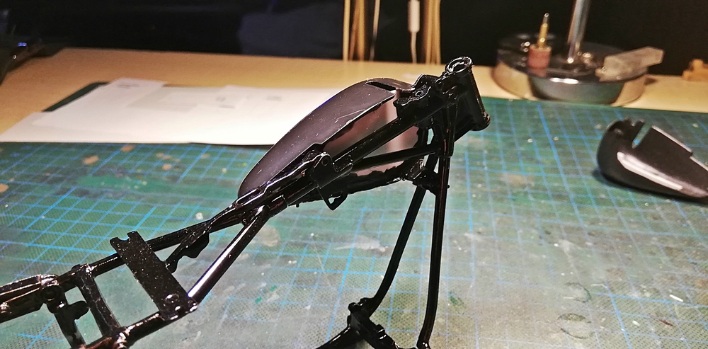

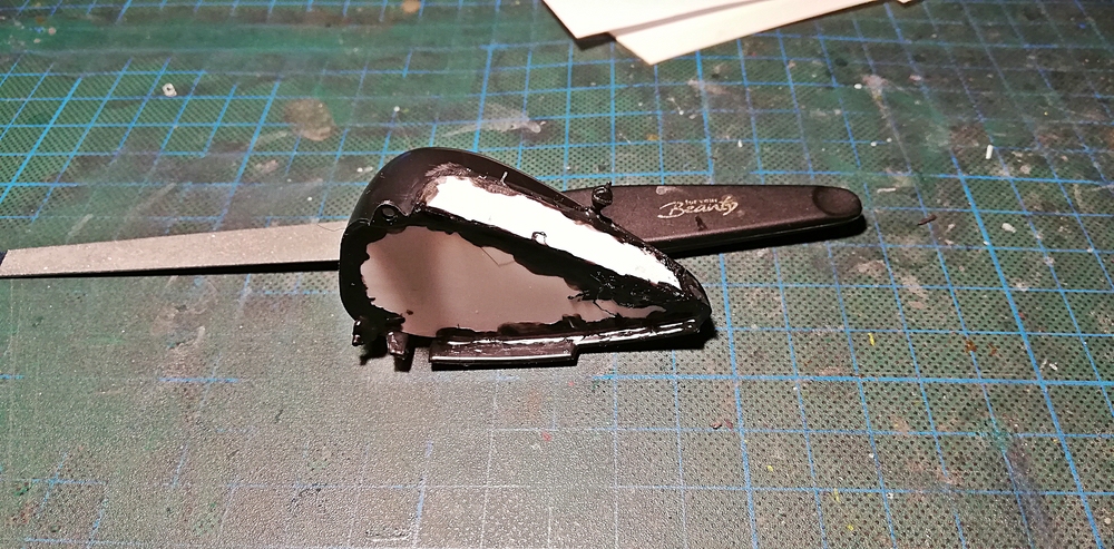

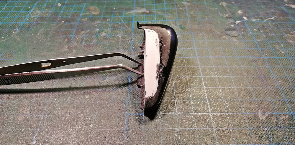

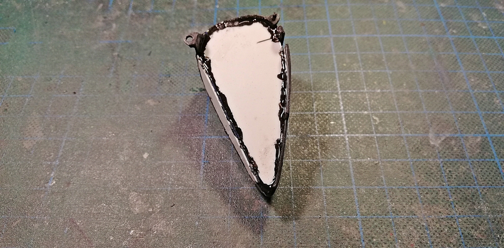

Nun zu meiner Idee, die Tanks nach innen und unten zu verschließen, allerdings mache ich das so nicht zum ersten mal, kaum ein Truckumbau wo das nicht so ähnlich, auch vorkommt.
Also erst mal die beiden Tanks einscannen, dann die inneren Umrisse nachzeichnen, daraus ergibt sich dann die Druckvorlage.
Das wird dann auf selbstklebende Etikettenfolie DIN A4 ausgedruckt.
Die Teile, auf der Folie, werden nun ausgeschnitten und auf Reststücke, von 0,5mm Sheet geklebt. Das wird nun mit dem Skalpell ausgeschnitten, gerade Stücke werden zuerst mit dem Lineal geschnitten und die Rundungen dann Freihand gemacht.
Der Rest, ist dann Fleißarbeit mit der Feile, es wird solange zugeschliffen bis es passt.
Nun das untere Teil, auf die gleiche weise machen und einkleben, das wurde dann auch gleich großzügig mit GAP verspachtelt.
Noch eine Passprobe am Rahmen und dann kann es aushärten.
Als nächstes kommt dann der andere Tank an die Reihe und dann heißt es schleifen, schleifen und nochmal schleifen, bis die Oberflächen, die man später sehen kann, sauber eingepasst sind.
Bis zum nächsten mal,

Montag, 6. Januar 2020, 08:26
Moin Bernd,
sauber! Nun sieht es nach was aus und ist nicht nur Kullisse. Auch deine Herangehensweise finde ich top. Werde ich mir merken.

Danke dir Markus :five: ja auch ohne 3d Drucker komme ich an mein Ziel, Handarbeit ist zwar etwas aufwendiger, macht mir aber auch viel mehr Spaß. :grins:

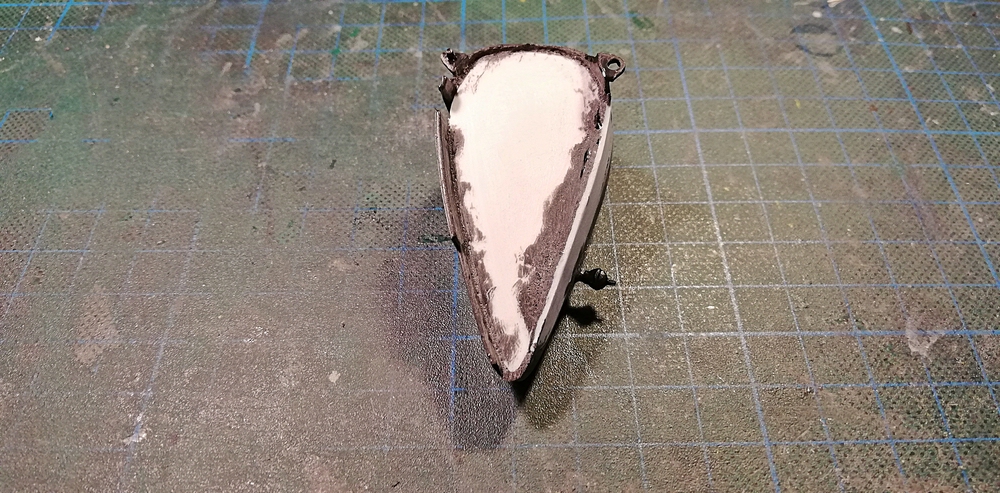

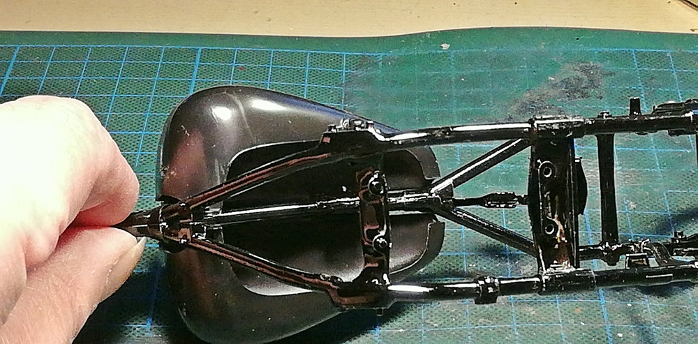

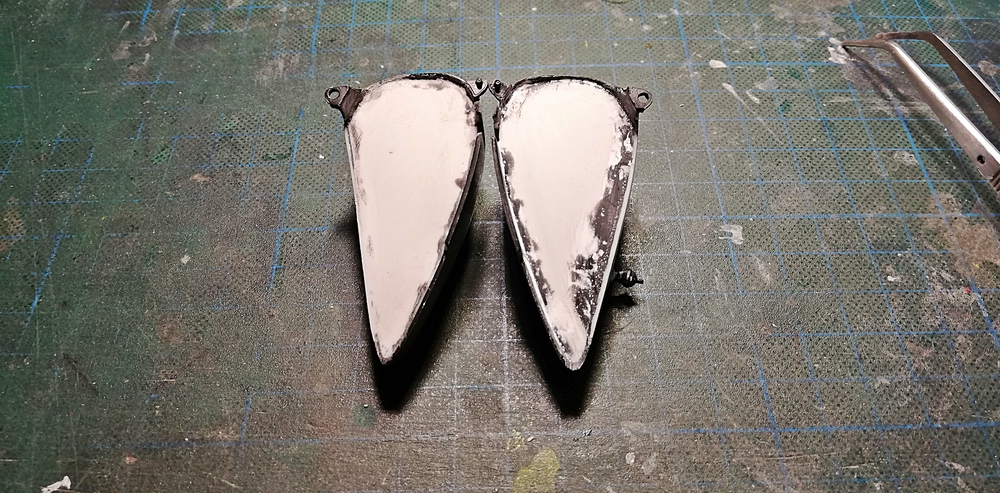

Heute ging es dann am rechten Tank weiter, das ging etwas besser, da ich hier noch genauer gearbeitet habe.
Anschließend wurden auch hier die Klebenähte, mit GAP verspachtelt.
Das wurde dann zur Seite gelegt und es ging am linken Tank weiter, nun war schleifen angesagt. Von außen, unten habe ich auch gleich wieder, nass mit 600ter Papier angefangen.
An der Innenseite kam aber erst mal schweres Gerät zum Einsatz, das Grobe habe ich mit meiner Maschine und dem Zahnarztfräser gemacht, dann noch mal, trocken mit 120iger Papier nachgearbeitet.
Zum Abschluss für heute kam dann Feinspachtel zum Einsatz.
Nun heißt es warten, bis morgen, bis die Spachtelmassen ausgehärtet sind und dann geht es weiter, bis dahin dann wieder,

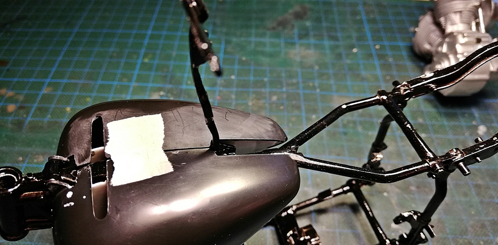

Die beiden Tanks, wurden nun soweit geschliffen, von außen/unten mit 600ter und 1200ter Papier nass. Von innen nur mit 600ter Papier, hier ging es ja auch nur darum, das man nicht mehr in die Tanks rein sehen kann.
Auch eine Passprobe am Rahmen sah schon mal richtig gut aus, alle Stellen, an denen man hinein gucken könnte sind nun verschlossen.

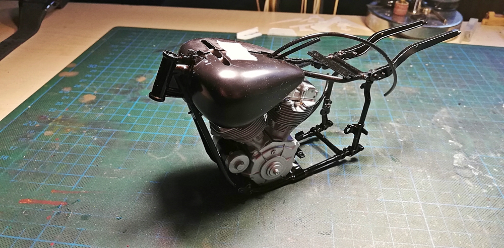

ABER, nachdem mir Rudi (mopped) am letzten Wochenende, Auszüge aus seinem Tamiya Bauplan geschickt hatte und ich so nun wusste, wie es da gelöst worden ist, überkam mich dann doch ein ungutes Gefühl.
Also eine Passprobe mit Motor und Tanks gemacht! Und irgendwie wunderte es mich nicht, das nun die Tanks nicht mehr über die Zylinderköpfe passen! :motz:
Ich habe mir das dann, zusammen mit dem Motor angesehen und angezeichnet...
… diese mit Bleistift angezeichneten Bereiche müssen also wieder geöffnet werden, wie ich das mache ist auch schon klar, einfach weg sprengen :lol: Nein natürlich nicht, sondern nur sägen. Aber ob ich das dann auch wieder passgenau verschließen werde, weiß ich noch nicht, erst mal ne Nacht drüber schlafen. :prost:
Also bis zum nächsten mal dann wieder,

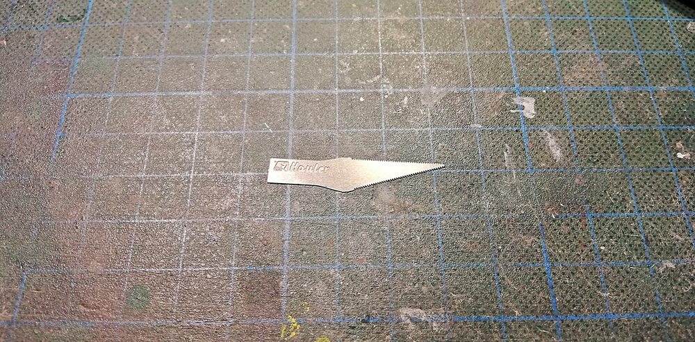

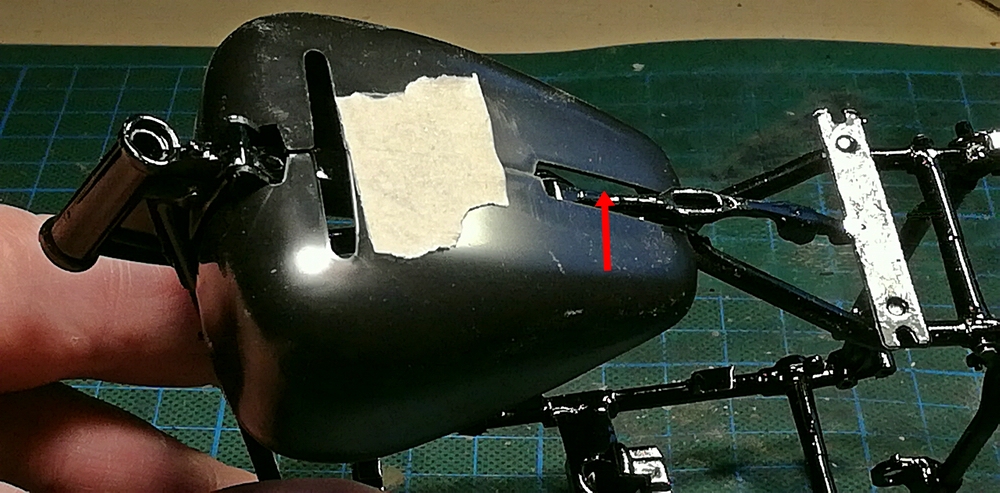

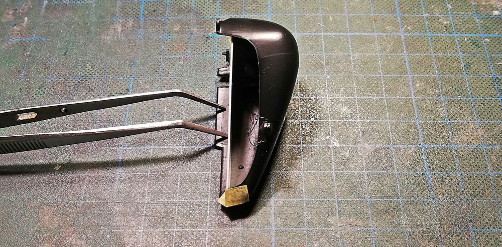

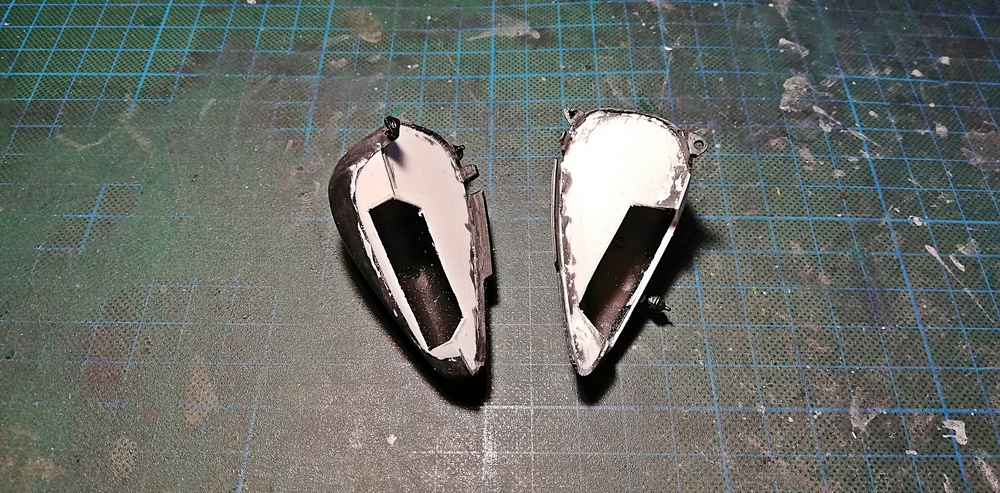

Heute Morgen habe ich mir erst mal 1,5mm Löcher, in die Ecken gebohrt, wo die Tanks wieder geöffnet werden mussten.
Mit schmalen Tapestreifen habe ich dann noch eine Verbindung zwischen den Löchern gemacht, so geht das Sägen leichter.
Vor einiger Zeit, hatte ich von Markus (Markus Vondy) , ein paar fotogeätzte Sägeblätter bekommen, die ich hier nun zum ersten mal ausprobieren wollte. Danke dir noch mal dafür :hand:
Ich habe mich dann für dieses spitze Sägeblatt entschieden und in meinen Klingenhalter eingespannt.
Nun konnte es los gehen mit dem Sägen, aber eins sei hier vorweg schon mal gesagt: Die Sägeblätter sind hauch dünn und sehr flexibel, aber auf hektische Sägebewegungen sollte man verzichten, sonst verbiegt man sich so ein Blatt, sehr schnell.
Also schön langsam und vorsichtig sägen, dann geht das wirklich prima, auch die Sägeschnitte sind sehr fein und so gut wie nicht ausgefranst. Die Blätter sind wirklich empfehlenswert!
Etwas nachschleifen werde ich das aber dennoch. Nun also die Passprobe mit Motor und den beiden Tanks.
So passt das nun wieder, wie ich erleichtert festgestellt habe und wenn ich mir das so von unten betrachte...
… werde ich auf das weitere verschließen der Tanks verzichten. Ich müsste das stufenförmig um die Zylinderköpfe machen und dieser Aufwand rentiert sich einfach nicht, da man es, bei normalen Aufstellen des Modells, einfach nicht mehr sehen kann.
Also noch etwas schleifen, dann waschen und es kann grundiert werden.

noch mal: gerne geschehen! Beruhte ja auch auf Gegenseitigkeit und das macht diese Community irgendwie aus (wenn man mit den richtigen Leuten zu tun hat). :) Freut mich, dass es so gut funktioniert hat. Bei dir sehen die Sägeschnitte viel besser aus, als ich das aktuell kann. :ok: Aber wie du schon sagtest, hauch dünn, möglichst nicht zucken dabei! Habe sowas aktuell auch noch vor mir, hab da so was im Kopf, was da nicht mehr raus will! :)
Sieht sehr gut aus. Würde das nun auch so lassen und nicht weiter verschließen. Ziel ist ja bereits erreicht! :)

Prima gelöst Bernd,
diese Sägeblätter werde ich mir auch gleich mal bestellen.

Du kannst die Sägeklingen, gerade am Anfang, wie eine Messerklinge benutzen, Markus, nur mit viel weniger Druck, als bei einer Skalpellklinge, als Beispiel.
Das Sägeblatt zieht sich fast von alleine ins Material und ich denke mir, das man die Blätter auch gut zum gravieren nutzen könnte. Mit Vorsicht natürlich, denn die Blätter sind schon sehr scharf.
Damit machst du auf jeden Fall nichts falsch, Ray, ich werde mir auch noch einen zweiten Satz bestellen, damit ich auch die anderen Klingen noch habe.

hab gestern auch noch mal mit meinen ein wenig rum probiert. Hast schon recht... zieht sich so rein. Auch mit den Hakenklingen kann man vorher gut den Schnitt vorbereiten oder aber auch komplett durch schneiden. Schon recht gute Tools.
Zum gravieren gehen sowohl die normalen Sägeblätter gut, die Hakenklingen sehr gut. Allerdings ist das wirklich mit vorsicht zu genießen. Rutscht man ab, hat man viel arbeit, das wieder auszugleichen. Ist mir leider bei meiner BV155 schon passiert, da habe ich wohl noch einiges an Arbeit vor mir.
