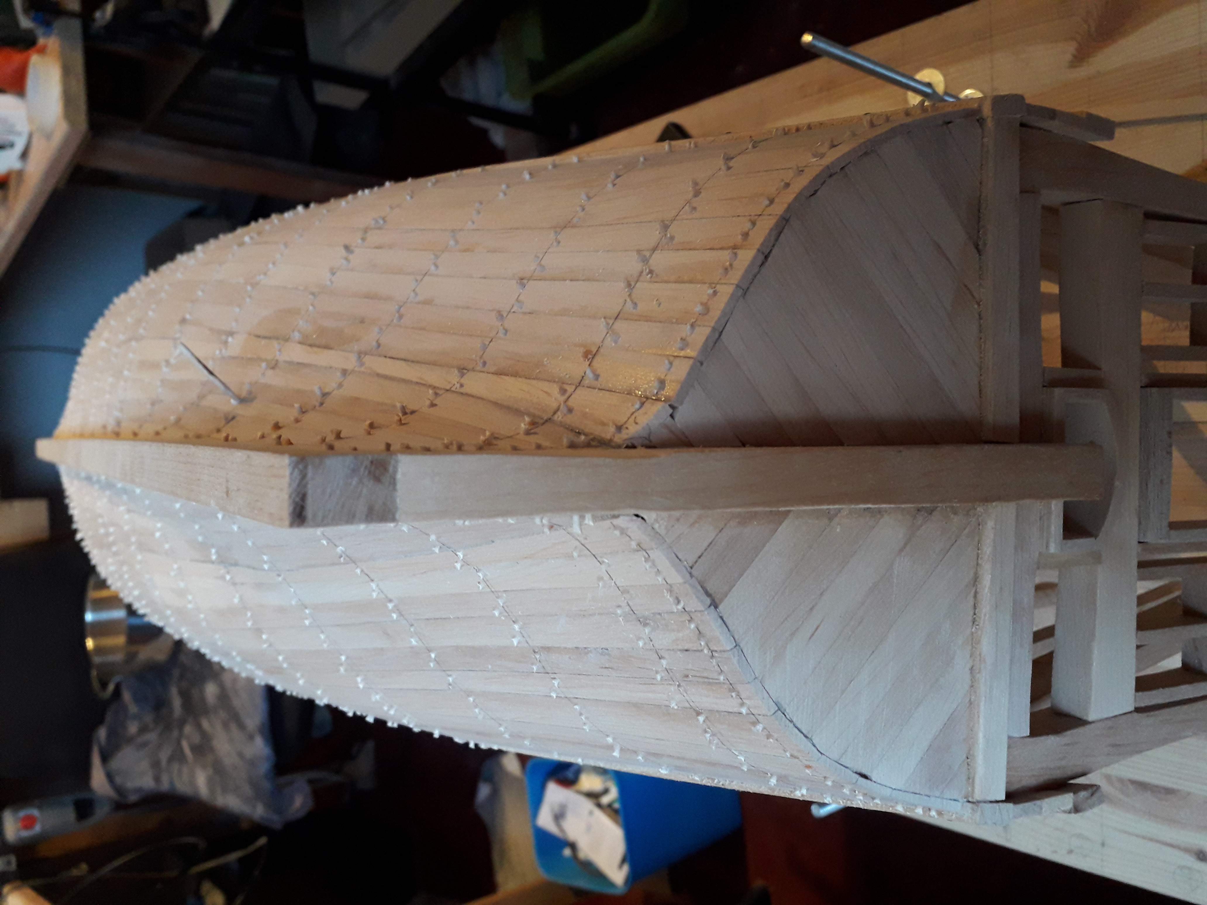

Weiter gings bei mir über die Feiertage mit der Plankung des Unterwasserrumpfes.
Hab dann mal vom Kiel Aufwärts weitergeplankt.

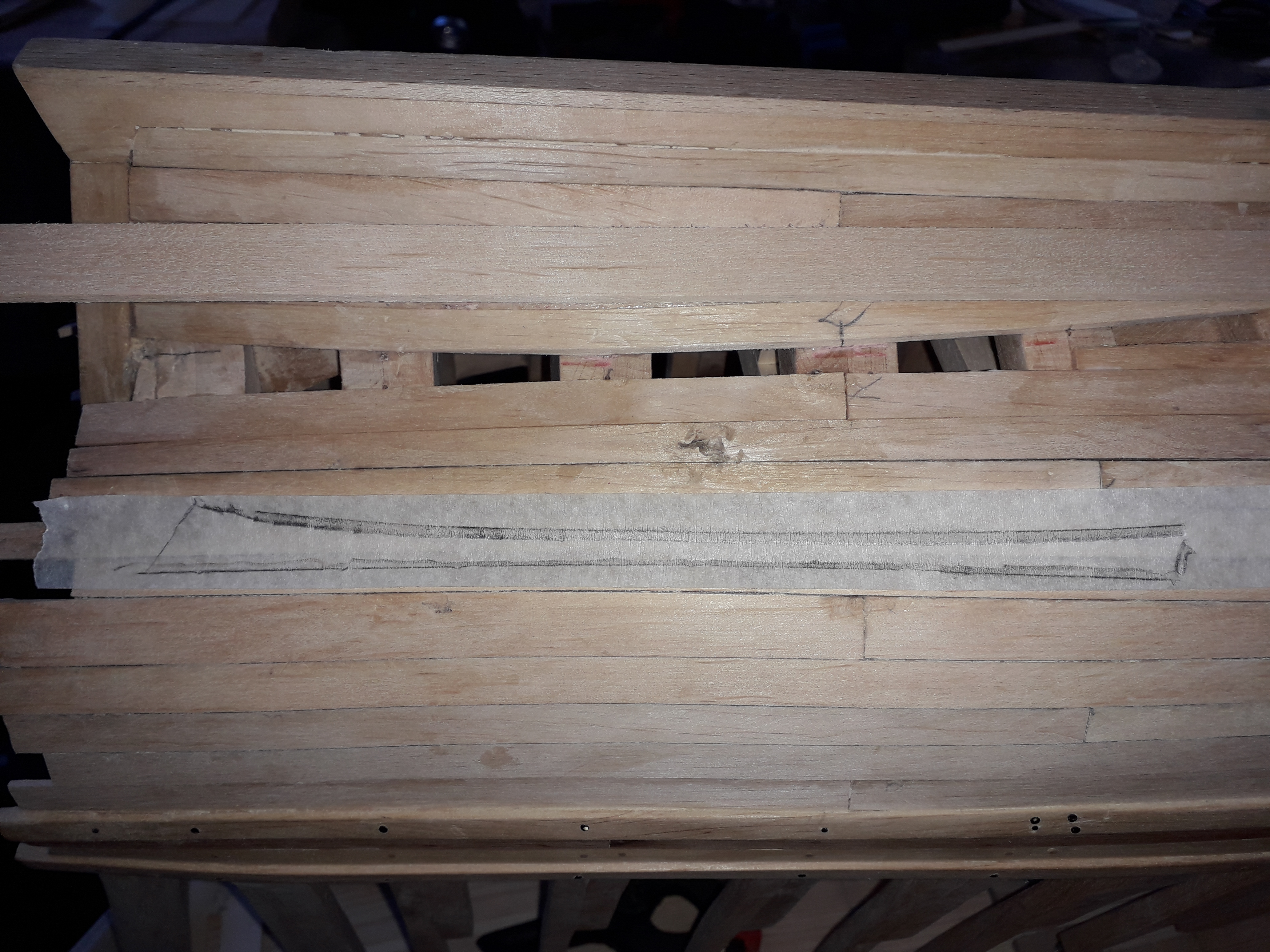

Es ging gut voran hier bin ich bei der Vorerst letzten Planke , habe eine Schabloneauf Krepp abgenommen.
Und Dran ist die Planke,nun geht's ans Grob schleifen .
Hier ist mal die Sicht vom Bug her.
Und so sieht der Spass den ich hatte grob geschliffen aus.
Nun bin ich am Überlegen ,erst Dübeln oder den Spiegel bis zu den Barkhölzern Planken ,ich denk das richtet sich nach meiner Morgigen Laune .

den Bug hast du richtig gut hinbekommen. :respekt:
Machst du den Spiegel erst hinterher?

@Andreas Ich denk ich wird den Spiegel immer soweit hochziehen wie ich die Rumpfplankung mache ist etwas mühseliger aber so bin ich halt .

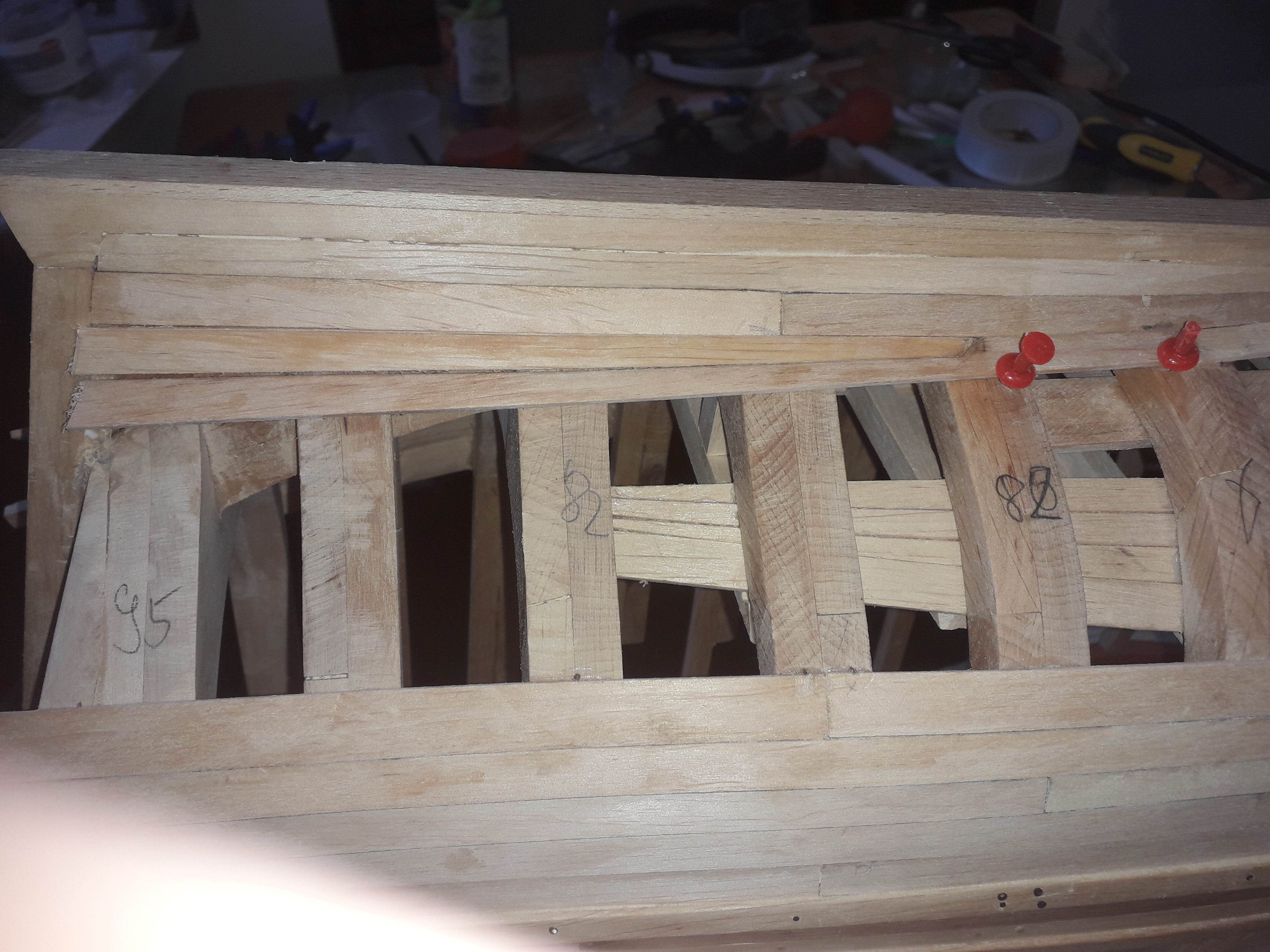

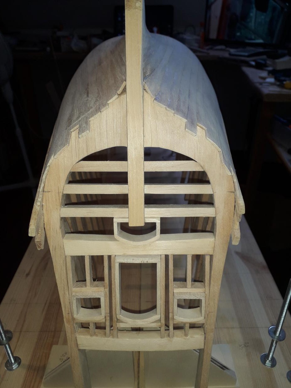

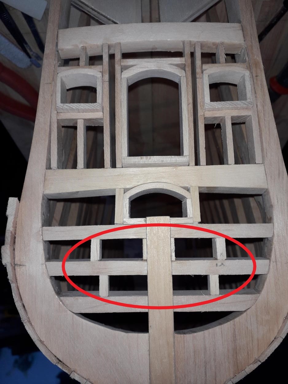

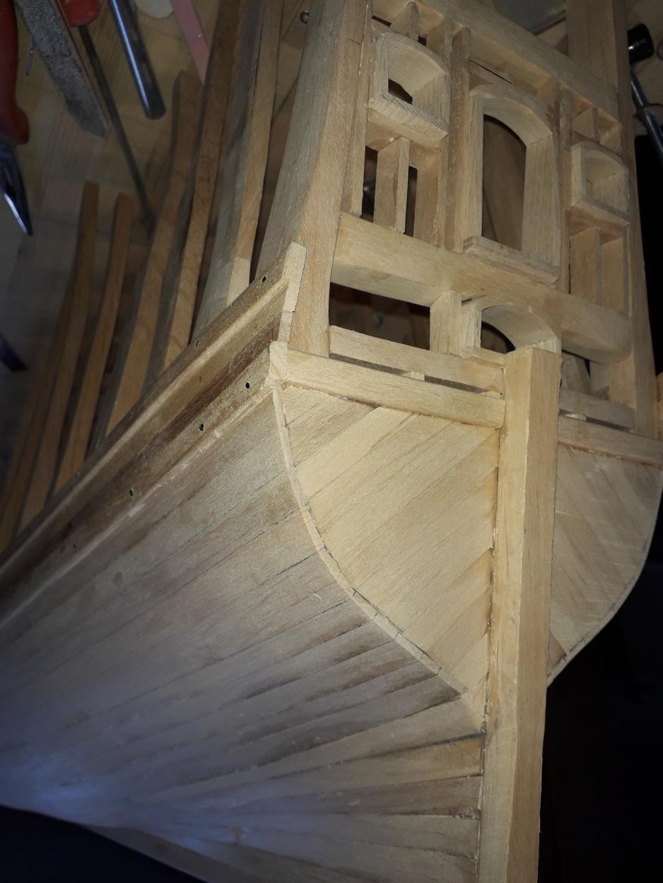

Hab mich Entschieden und mache mit dem Heckspiegel weiter.
Musste als erstes noch ein Paar zusätzliche Stützen einziehen,damit ich ein bisschen Grund zum Leimen hab.
Jetzt konnten ohne Probleme die Planken aufgeleimt werden.War zwar ne kleine Fuddelei dieses dazwischenfummeln aber ich habs ja so gewollt.Beim nächsten mal geh ich anders vor,der Steffen ist ja Lernfähig.
Nach dem Vorschleifen sieht das Heck nun so aus,une ab Nächstzem Wochenende geht's ans Dübeln (Jippie).

Montag, 13. April 2020, 16:58
Dat sieht ja wieder jut aus, Steffen.
Ziehst Du die Nägel aus den Barkhölzern
eigentlich wieder raus und ersetzt sie durch Holzdübel?

ja, das kann sich sehen lassen, richtig gut geworden, wenn ich mir den Stress des Einpassens der Leisten am Spiegel nicht angetan hätte. ;)

Hi Ray ,die Nägel bleiben sitzen ,wird die Dübelung nur an den Rumpfplanken Ausführen so war jedenfalls mein Plan.
Hallo Andreas ,da haste voll Recht das einfuddeln war echt Krampf ,aber der Rumpf war nun schon mal Fertch,hab mir vorgenommen beim nächstemal anders zu Verfahren.

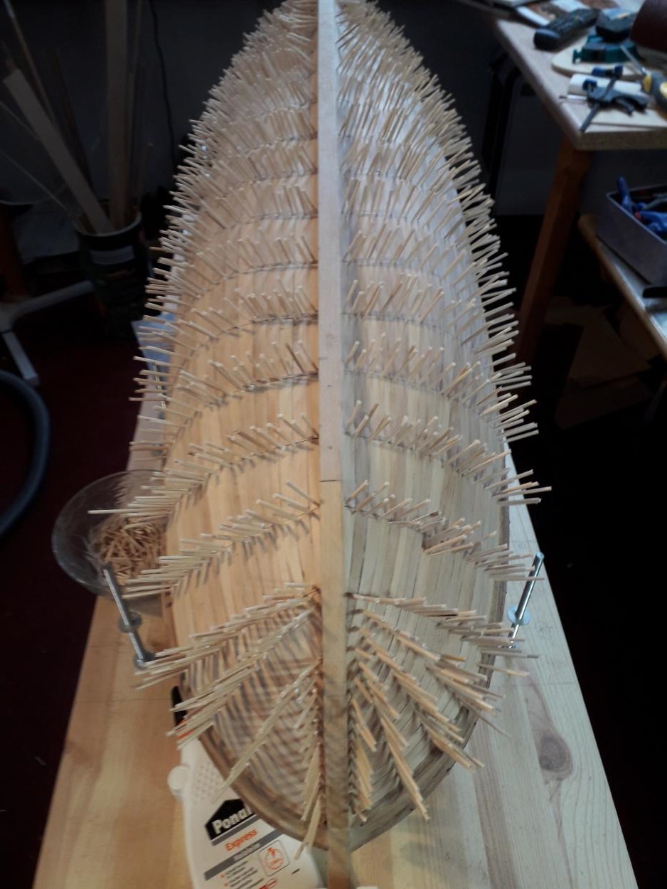

War Heut zwar den Halwen Tag am Bauen ,aber so Richtig Vorangekommen Isser nich.

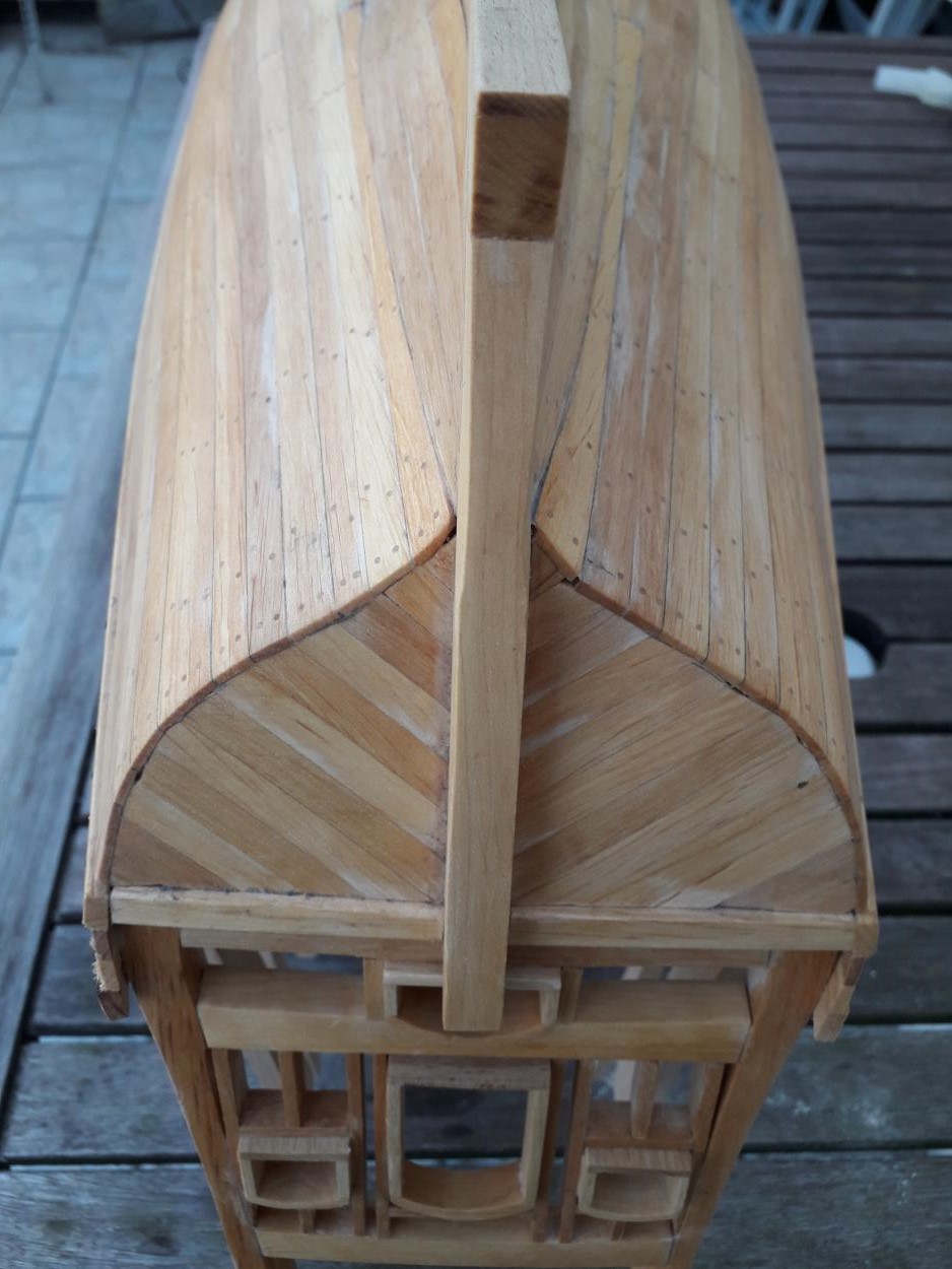

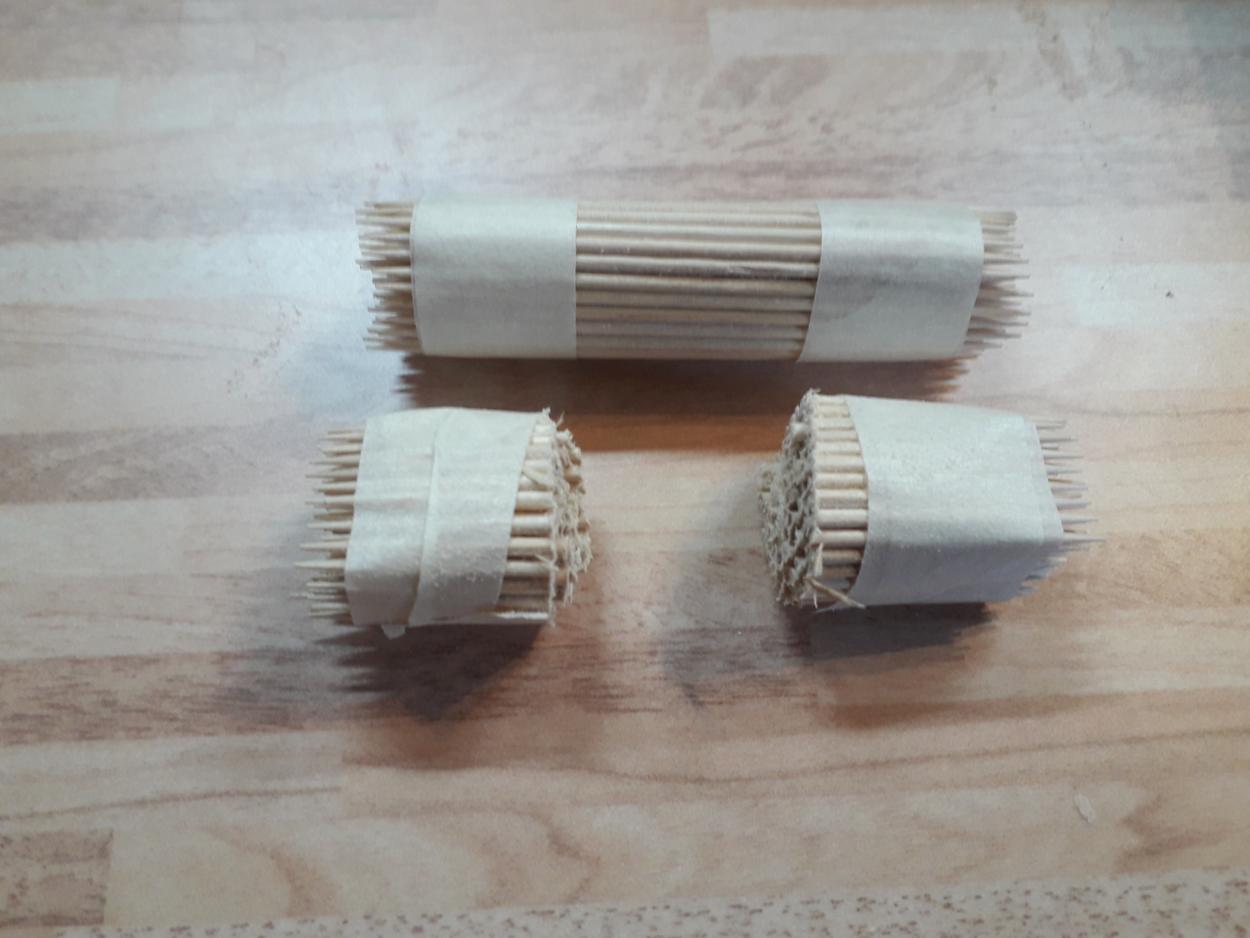

Als erstes mein Lieblingsspiel "aus Eins mach Zwei ",so lassen sich die Zahnstocher Fingerfreundlicher eindrücken.
Mittagspause ,die Hälfte ist Geschafft.
Weiter gings ,und Irgendwann waren alle 1276 Zahnstocher verdübelt, ja ich habe alle gezählt.Nun kann es ganz in Ruhe Aushärten bis Morgen und dann werden dem Igel die Stacheln geschnitten.
Habe mal ne Probeleiste mit den 3 Varianten die mir so Vorschweben gemacht,ich denke ich bleib beim Ölen.

Ros Tocker
71
Samstag, 18. April 2020, 21:56
Wenn vielleicht morgen der Muselkater kommt, weißt die was du getan hast.
Saubere Fleißarbeit. :ok:

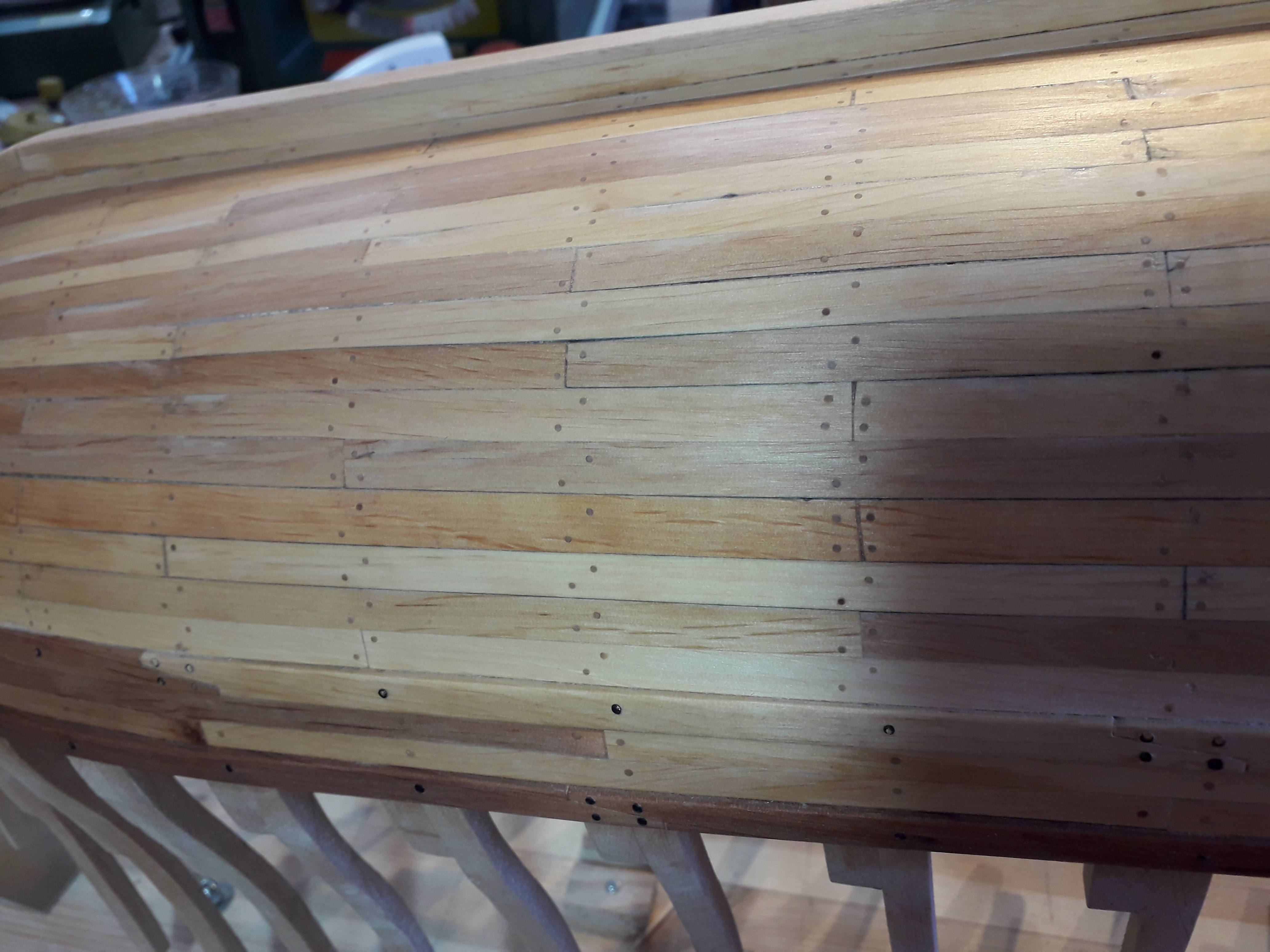

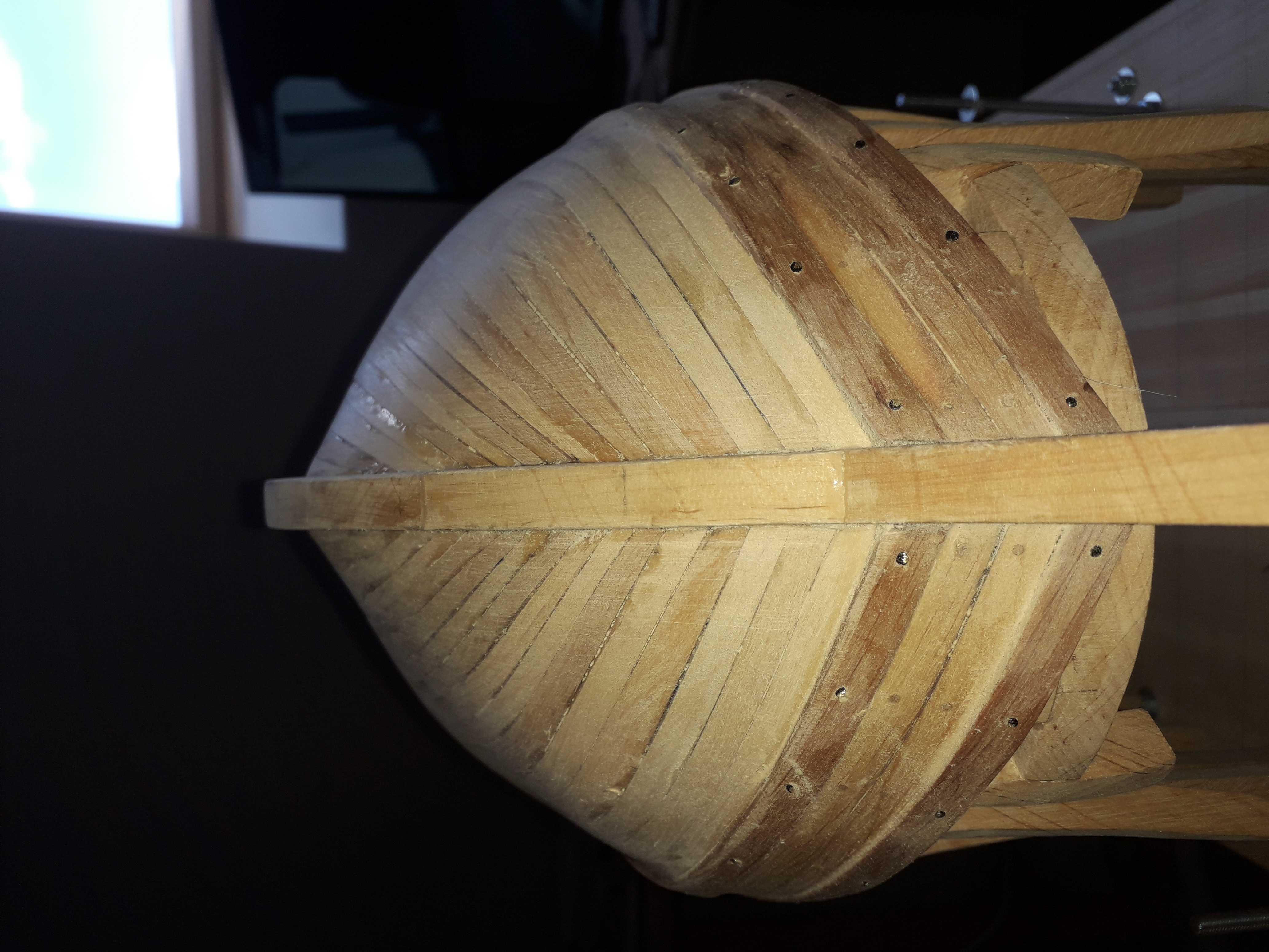

Habe der Hind Heut Morgen mal schnell noch die Stacheln gekürzt,son gepflegter Kurzborstenschnitt hat auch was für sich :baeh: .
Hab das schöne Wetter genutzt (BRRR kalt isses Trotzdem)und das Schleifen und Ölen (ja ich bleib beim Ölen)nach Draußen verlegt.

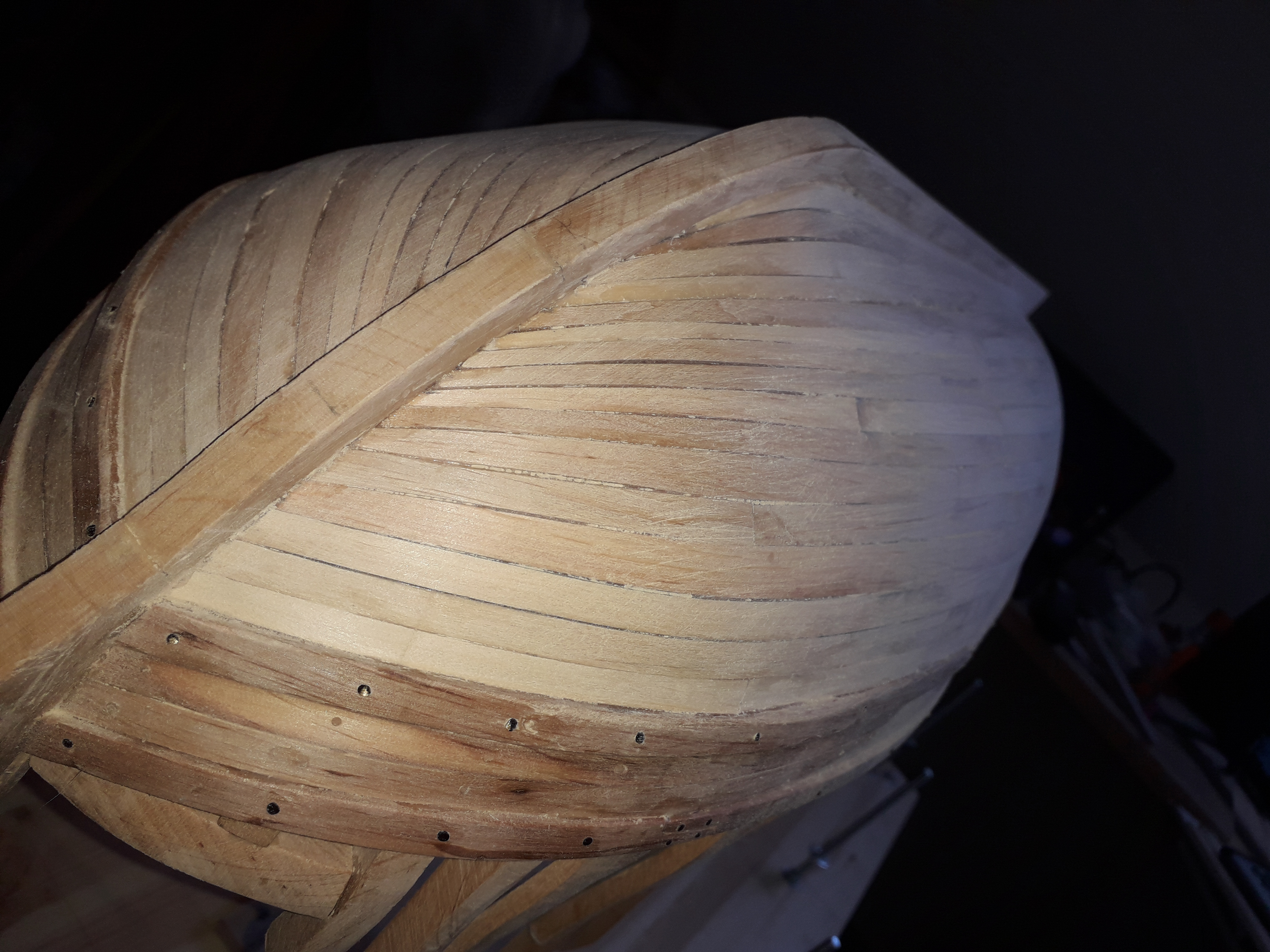

Nun noch ein Paar Bilder vom jetzigen Stand der Plankung.Durch die Makroaufnahmen sind mir noch so einige stellen Aufgefallen die ich noch Nachbessern werde,die fielen mir auf den ersten Blick garnicht so auf.
Nächste Woche wird ich wohl ein bissschen Stöbern um genaues über die Anordnung der Wände usw herauszufinden um mit dem nächsten Bauabschnitt beginnen zu können.

Sonntag, 19. April 2020, 19:07
Die einlaufenden Planken in das Kielbrett sind Dir perfekt gelungen!
Wer das beherrscht, sollte alles andere auch bestens hinbekommen!!!
Ros Tocker
76
Sonntag, 19. April 2020, 19:42
protectoral gesprochen, das kannste schon so machen und dann isses halt gut geworden. :ok:
Die natürliche Wärme des Holzes wird durch das Öl gut unterstützt. Hast du eigentlich feucht geschliffen, oder erst hinterher geölt?

Danke fürs Lob ,aber Steffen findet bestimmt wie viele andere immer was zum Bessermachen ,aber das krieg ich schon noch hin ,is ja nicht das letzte Modell.
@ Andreas
Ich Schleife immer Trocken so wie ichs mal vor Langer Zeit gelernt hab.Mit kleiner Zahl (Körnung )Anfangen und nach oben Arbeiten .
Jetzt beim Modellnehm ich noch nen Schleifschwamm und zu Guter letzt Stahlwolle zum Finishen ,danach Ölen trocknen lassen nochmal Wolle und Öl. Nassschleifen habch noch garnich probiert ,bin so zufrieden .

Hallo Steffen, die Beplankung nebst Dübel sieht richtig gut aus, Klasse.
Lieben Gruß Frank
Ros Tocker
79
Sonntag, 19. April 2020, 20:59
Ich schleife immer und gern feucht in Verbindung mit Leinöl/Firniss, das hat einmal den Vorteil, dass ich weniger Staubentwicklung habe, da ich meine Bastelzimmerchen in einer Mietwohnung habe, also keine separate Werkstatt. Ein weiterer Vorteil, wie ich finde, ich schließe die ganzen feine Fugen und Spalte gleich mit dem Schleifabrieb zu und erspare mir zusätzliches Spachtelarbeiten. Kannst du ja mal an diesem Spiegel probieren. Ist aber nur ein Vorschlag.
80
Sonntag, 19. April 2020, 21:49
Das Argument von Andreas für feuchtes oder gar nasses schleifen kann ich nur unterstützen, ich mache es (bei meinem Plastik..) genau so.
Sieht übrigens richtig gut aus, was du da treibst. Natürlich kann man es nicht für echte Fotos aus der Bauzeit des Originals halten, aber nur, weil es damals noch keine Fotos gab...
So, jetzt ist es raus, das wollte ich schon lange mal sagen!

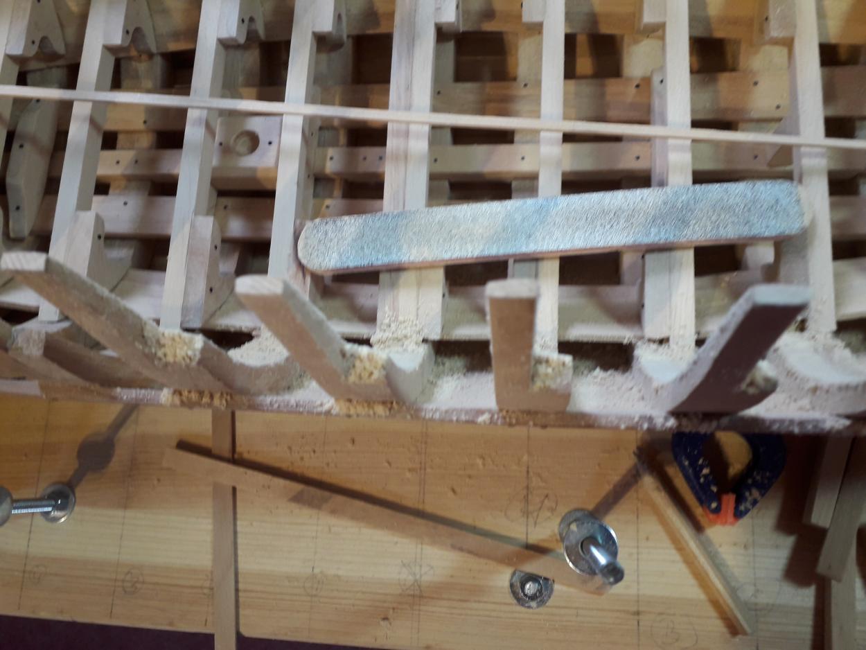

So und nun weiter zur Hind ,hab mich endlich dazu Entschlossen die Spanten auf Endlänge zu Kürzen . Für das Anreißen der Höhe habe ich mir eine kleine Hilfe Einfallen lassen,aber seht selbst.Lachen ist Erlaubt.
Nach dem Anreißen gings ans Schneiden.
Darauf folgte wie auch anders ,das Schleifen.

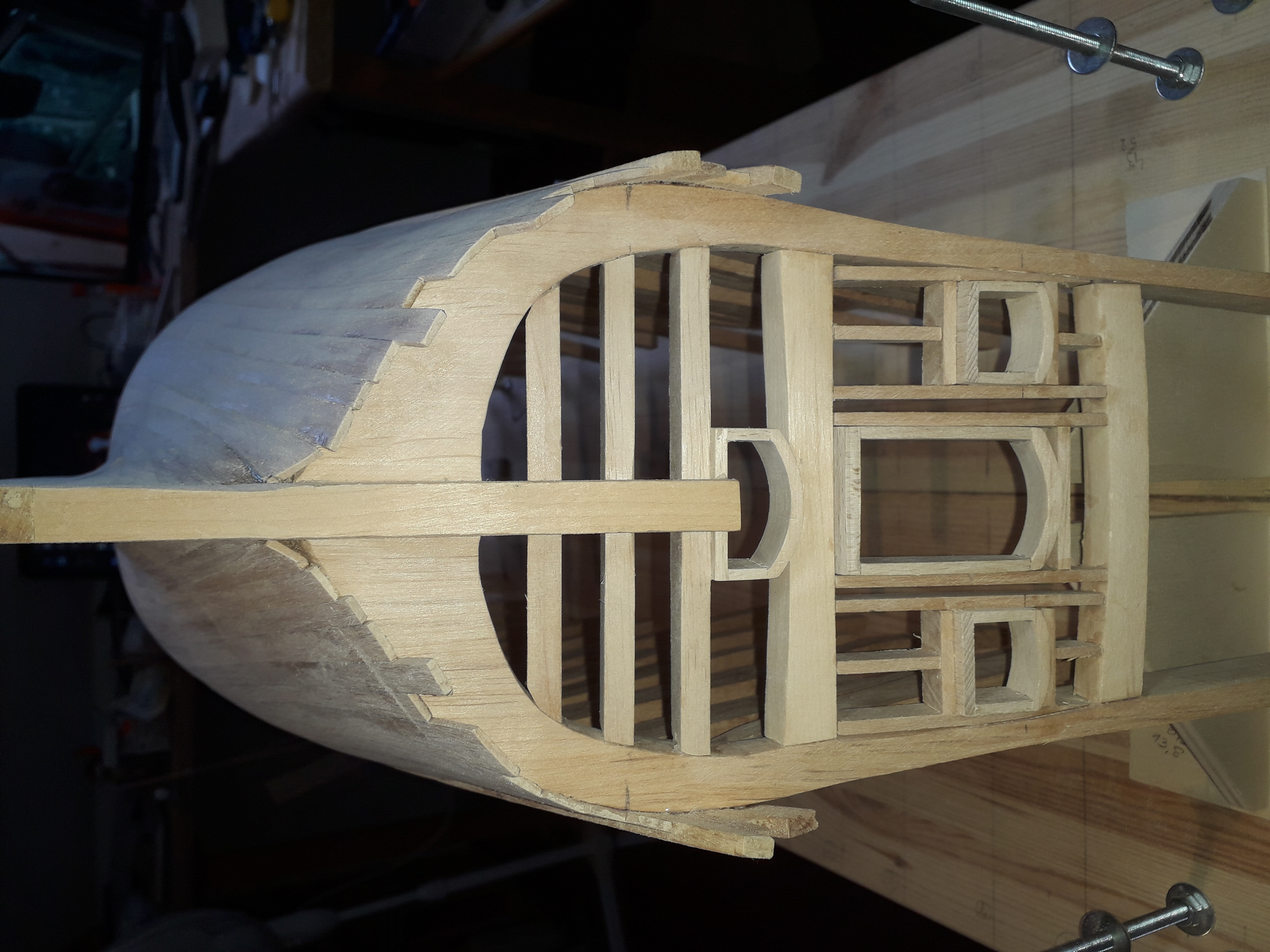

Die Säge und Schleifarbeiten an den Spanten sind erst mal Beendet ,so eine Sauerei .

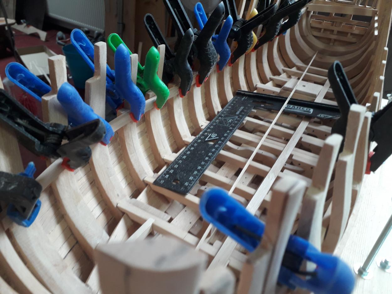

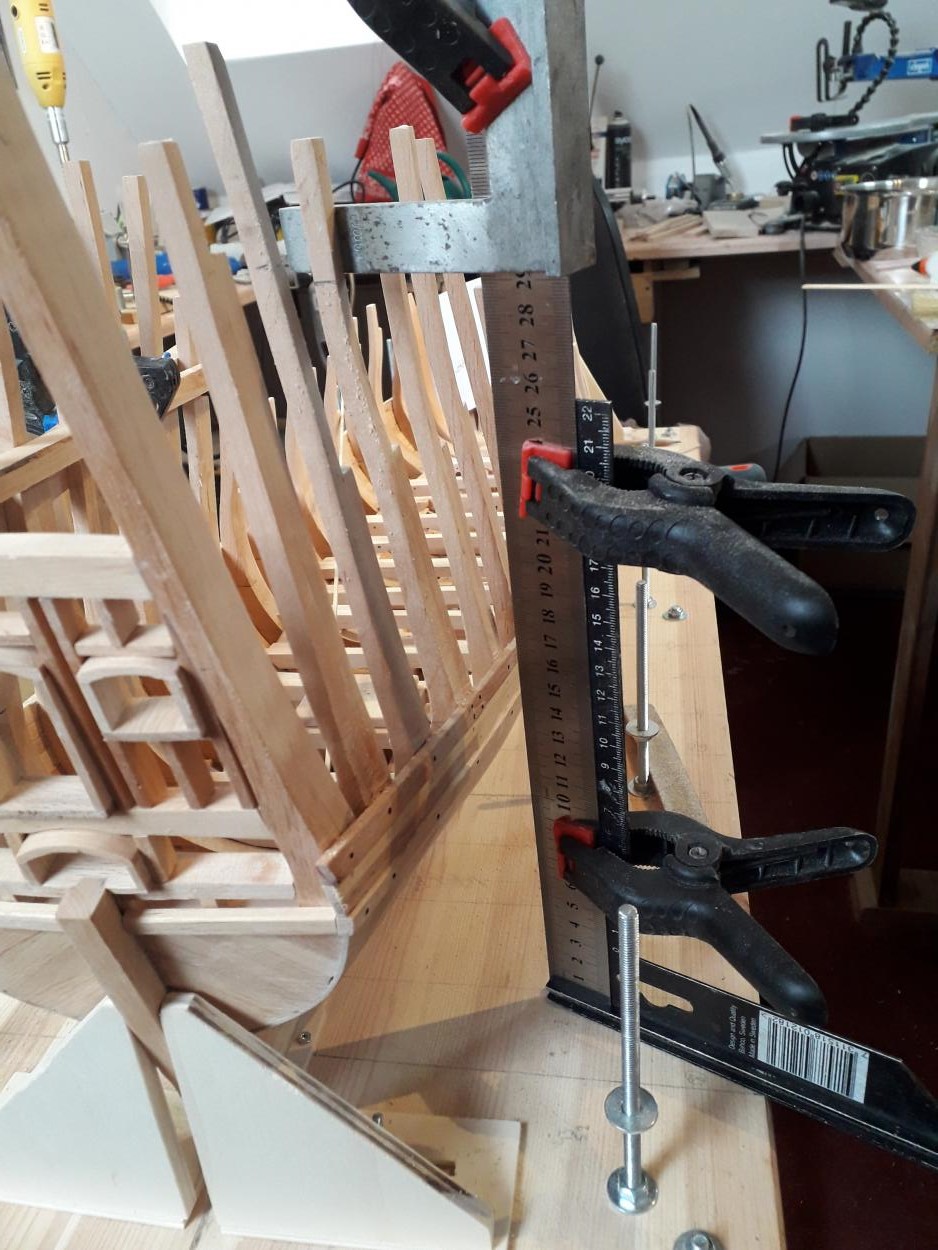

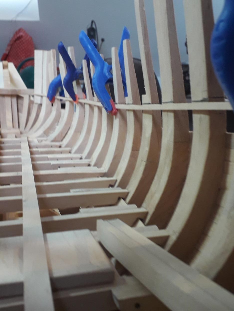

Hab mich dann mal mit neuem Elan an das anzeichnen und Montieren der Balkweger fürs nächste Deck geschwungen .
Die Höhen wurden mit der beschriebenen Methode angezeichnet und dann mit ner dünnen Leiste durchgezogen.
Nach dem Biegen (nass)kam das anpassen an den Bugbereich .
Die erste Seite ist Komplett Dran nun kanns Trocknen.

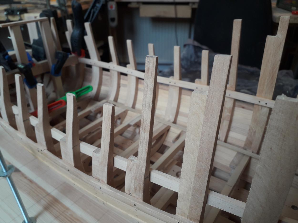

In der Wartezeit hab ich dann mal "schnell " die Bughölzer angebracht.
Nun wird's Haarig . Die Balkweger sind Beidseitig dran ,hab dann den Deckbalken Fabriziert der als Anschluß der Mastbeeting dient,alles etwas Fixiert um die Ausklinkung der Beetingstützen anzeichnen zu können.
Das ausarbeiten der Ausklinkung mach ich nächste Woche nachdem ich alles nochmal und nochmal Überprüft habe ,denn was jetzt scjhief ist ist einfach nur schief und somit Kacke.

sehr hübscher Holzverhau. Und richtig schöne Arbeit.
Nur aus Neugierde: Was für eine Stärke haben denn deine Balkweger?
Beste Grüße,
Björn
  • »protector« ist der Autor dieses Themas
Beiträge: 917
Realname: Steffen
Wohnort: klostermansfeld
90
Sonntag, 3. Mai 2020, 18:08
Golden Hind
Hi Björn
Die Weger haben eine Stärke von knapp 5 mm (4,8 mm genau),das sind 12cm im Orginal.
