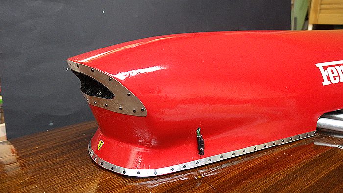

Hi Leute,
ich habe mich dazu entschlossen, den Holzaspekt (analog Original) einfließen zu lassen, laßt euch überraschen
:D

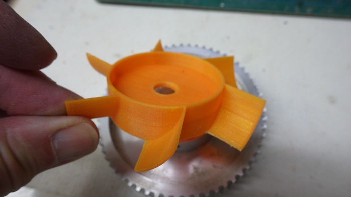

wie schon geschrieben wird der Motor bei Vollgas mangels Kühlung recht warm. Daher habe ich mir Gedanken zur Kühlung gemacht und ein Lüfterrad konstruiert, das auf das Treibrad aufgeschoben wird und dem Motror die nötige Kühlung verschaffen soll. Das Lüftterrarad wurde wieder mit meinem 3D Drucker erstellt . Es paßt exakt zwischen Treibrad und Motor und sitzt dem Treibrad auf. Der 3D Druck hat 5 Stunden gedauert. In der Zeit konnte ich mich dem Thema Holzoptik widmen. Was rauskam zeige ich Euch morgen.

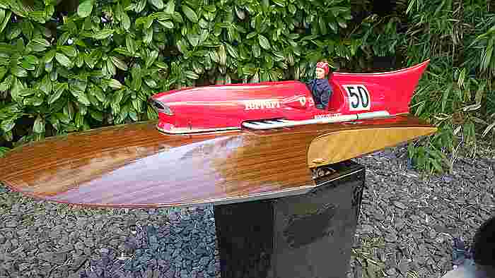

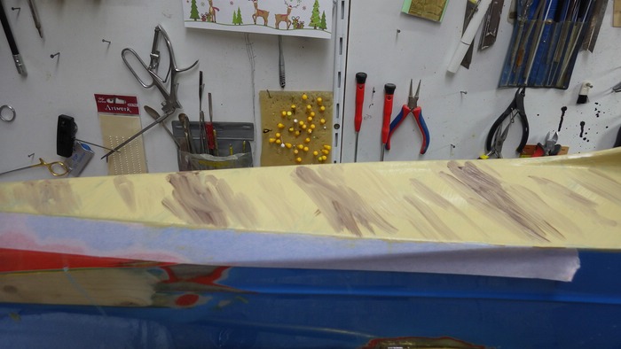

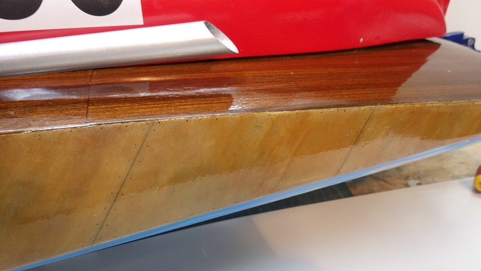

die erste Seite ist "beplankt" . Dabei habe ich mich vom Original inspirieren lassen hinsichtlich der Farbe und Maserung. Wenn es euch interessiert zeige ich gerne anhand der zweiten Seite, wie die gemalte Holzimitation entstanden ist. Das erste ist ein Originalbild, leider ist die Flanke darauf schwer zu erkennen. Den Rumpfboden will ich ansonsten alufarben lackieren mit Felgensilber, das ist robust und abriebfest

Hallo Hans-Jürgen, Die Holzverkleidung gefällt mir sehr gut.
Saubere Arbeit.
Lieben Gruß Frank

Hallo Hans-Jürgen, umso größeren Respekt. Sieht täuschend echt aus mit Fugen und Nagelbild, echt Klasse.
Lieben Gruß Frank

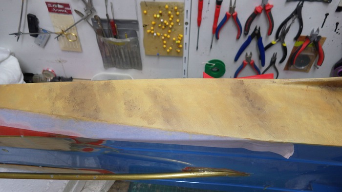

Speziell für Dich Ingo habe ich eine Fotoserie über die zweite Seite erstellt mit Kommentaren
Zur Grundierung benutze ich Acrylfarben (Beige und Braun) , das Beige wird flächig aufgetragen
in die noch feuchte Farbe setze ich braune Farbakzente, die schon der gewünschten Maserung folgen
Durch Betupfen werde die beiden Töne verblendet und teilweise vermischt, Je weniger man vermischt umso stärker sind später die Kontraste im Holz. Nach dem Antrocknen folgt das Aufmalen der Stoßkanten mit einem weichen Bleistift und der Nagelpunkte mit einem Permanentschreiber

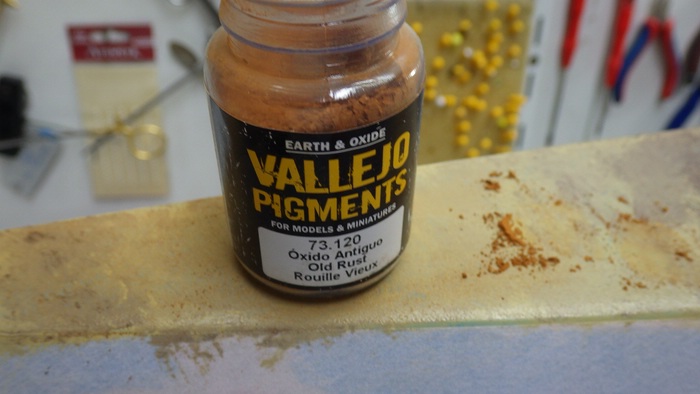

Jetzt kommt ein hellbraunes Pigment zum Einsatz. Das Pigment wird mit den Fingern satt eingerieben so daß die Fläche hellbraun etwas abdunkelt
Als letzten und wichtigsten Schritt wird alles mit bernsteinfarbenem Schooner Lack aus dem Yachtbedarf zweimal in der gewünschten Maserrichtung! lackiert. Dabei kann man beim ersten Lackauftrag durchaus noch Korrekturen mit Pigment und auch mit den Acryl Basisfarben einfließen lassen (das habe ich z.B. bei der mittleren Paneele gemacht, das Grundmuster war mir zu wild)
Der Zeitaufwand für die zweite Seite incl Trockenzeit lag bei zwei Stunden

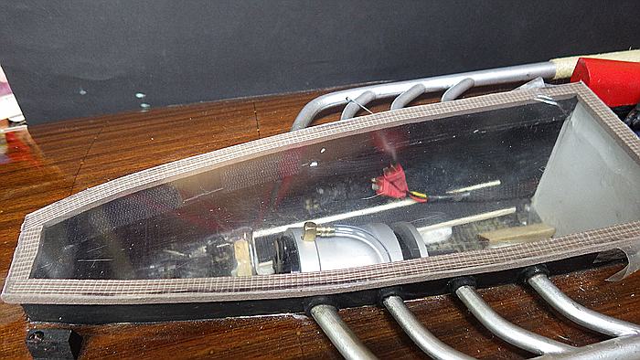

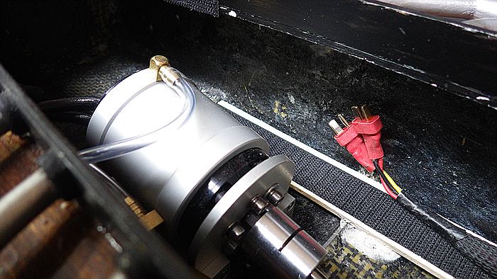

nach langer Zeit gibt es ein UPDATE. Doch zunächst mal die traurige Nachricht: Motor samt Regler sind bei einer Probefahrt irreparabel abgeraucht. Und jetzt die Gute: Nach langer Wartezeit kam Ersatz und jetzt bin ich stolzer Besitzer eines 200 Ampere/8S Reglers aus China (garantiert coronafrei) und eines wassergekühlten Innenläufers von TFL - Hobbby. Der Motor leistet maximal ca 5 kW. Durch die Wasserkühlung von Regler und Motor kann ich das Boot jetzt vor der Fahrt mit einer transparenten Plexiglasplatte wasserdicht verschließen (letztes Fotzo), was ich als sehr beruhigend empfinde. Den heutigen Tag hab ich genutzt um die Zierleisten aus 0.3 mm Lithoblech anzubringen (mit Nägeln aus dem Eisenbahnshop und Handnagler)

Oh je, das ist ja ein Ding... hast du denn eine Idee wieso die alte Kombi abgeraucht ist? Schraube blockiert?
Beiträge: 3 620
78
Mittwoch, 25. März 2020, 22:17
Hi Christian,
ich weiß es nicht :nixweis: , vielleicht Überlastung des Reglers, der Chrash ist bei Vollgas passiert , anschließend ging der Regler in Flammen auf ; glücklicherweise war das Boot gerade an Land, so daß ich durch beherztes Rausreißen des Reglers einen Totalschaden vermeiden konnte.Ich hab mir dabei nur etwas die Pfötchen verbrannt . sozusagen Kollateralschaden :pfeif: ich bin jedenfalls auf die nächste Jugfernfahrt gespannt und werde berichten

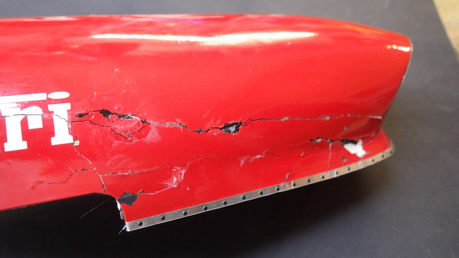

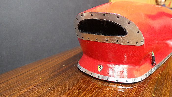

ganz herzlichen Dank für eure Glückwünsche , Leider mußte ich am Wochenende erfahren, welche Kräfte bei solchen Geschwindigkeiten walten. Nach einem harten Überschlag bei Vollgas im Kabbelwasser konnte ich nämlich die Motorhaube in Einzelteilen aus dem See fischen. Ein glücklicher Wind trieb selbst die kleinen Teilen ans Ufer so daß ich die Haube bereits wie ein Puzzle rekonstrueiren konnte. Nur die rechte Lufthutze ist verloren gegangen, was aber dank 3D Druck nicht schlimm ist . Jetzt geht es zum zweiten Mal an das Finsh. Diesmal wurde aber innen alles mit reichlich Glasfaer verstärkt, man weiß ja nie.....

Hallo Hans-Jürgen ,das muss je ein ordentlich Crash gewesen sein. Gut das du die Teile wieder zusammen finden und zusammen setzen könntest.
