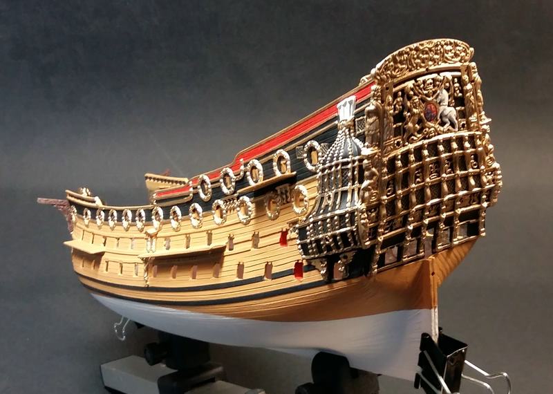

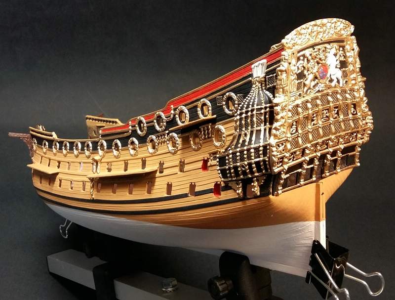

Die Prince.... ich habe mal den Heckspiegel drangeklemmt..... jetzt weis ich wieder, warum mich dieses Modell als Kind so begeisterte. Vier mal Prince mit etwas anderer Beleuchtung......:
Ist sie nicht eine Schönheit? (Wenn auch nocht ohne Ölfarbe) :love: :love: :love: :love: :love: Ich kann mich auf jeden Fall kaum Sattsehen..... :sabber:

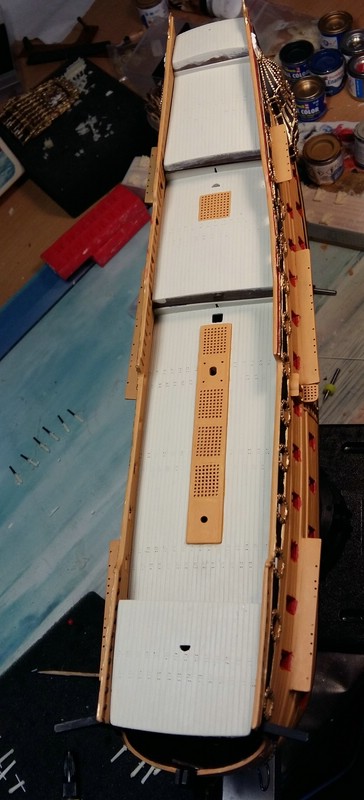

So ist es mir gelungen, die zweite Seite des Rumpf fertig zu bemalen......:
Mittlerweile habe ich die "Fake-Bordwandverstärkungen" geputzt und kann sie so nach und nach im inneren der Rumpfhälften platzieren.....:
26 Stück für eine Seite...
Einen eingebaut... so wird das mal aussehen......:
Ich frage mich gerade..... müssen solche Bordwandverstärkungen auch beim Heckspiegel gemacht werden? ....Und was ist mit der Admiralspforte?
Einbau und Bemalung werden etwas dauern..... ja und dann......danach..... ist Hochzeit... :grins:
Fortsetzung folgt.....Gruß, Dirk. :ok:

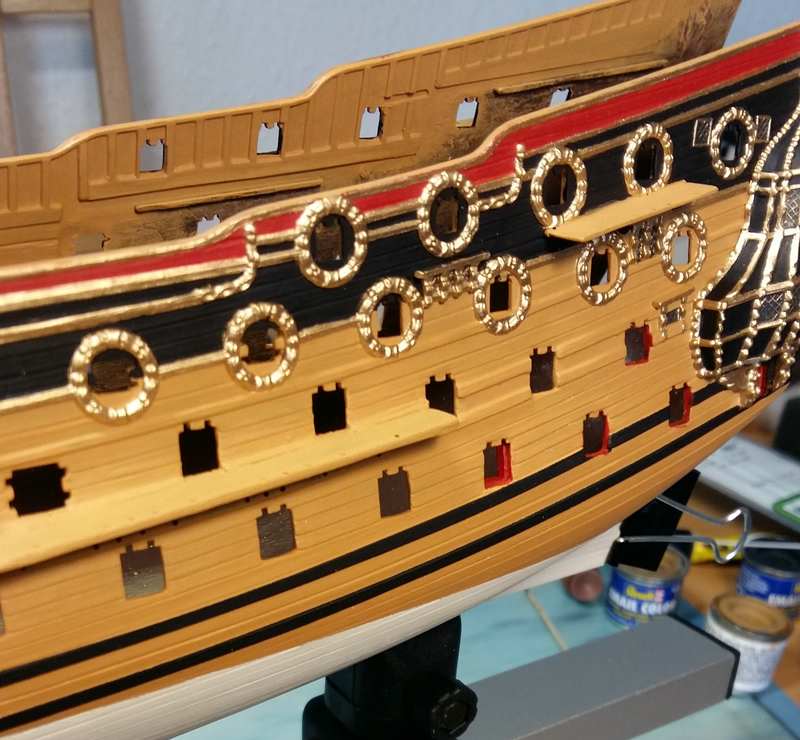

So... geschafft, die Bordwandverstärkungen sind drin.... Guckst du......:
Wie man vielleicht sieht, habe ich an den Innenseite der "Bordwandverstärkungfakes" dünne Plaste-Sheet-Streifen angeklebt, wodurch die etwas enger wurden. So weit, so gut... als nächstes wieder Pinsel schwingen.... mehrere Schichten rote Farbe müssen aus die Innenseiten der Bordwandverstärkung damit die auch deckt. Bei der ganzen Sache offenbarte sich gleich ein neues Problem.... die Lafettenfakes werde in der zweiten Reihe nicht passen....(der Fuß ist zu breit)...... was heißt... ich muss jede einzelne anpassen.... ;( ... oder aber.... ich baue mir ein paar passende Prototypen und forme diese ab.... a la Schmidt. :thumbsup: Wie ich auch immer verfahre... ihr werdet es erfahren.... ;)
Frage.... bei den oberen Stückpforten (ohne Bordwandverstärkung).... müssen da die Innenseite auch Rot?
Ich würde sagen ja. Denn auch wenn zum Teil schwarz passen würde, käme ein geschecktes Muster raus. Oder Du müsstest alle Trempelrahmen auf dem entsprechenden Deck schwärzen... Aber schau, wo Barkhölzer und Farbfelder laufen.

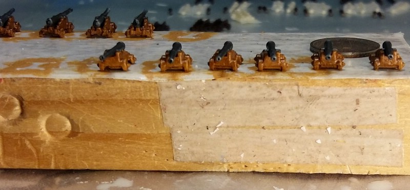

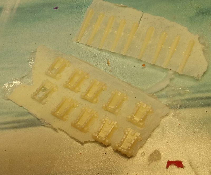

So, meine Herren.... die Kanonen- Herstellung. Ich werde so vorgehen, das ich die Kanonen Deck für Deck fertig stelle. Dabei gehe ich von oben nach unten. Das obere Deck hat 12 Kanonen, dann Deck 2 mit 26, Deck 3 mit 24 und schließlich Deck 4 mit 32 Kanonen (die 4 Heckkanonen sind schon mit eingerechnet). Insgesamt also 94 Wummen.... ;(
Für das obere Deck musste ich ja 6 Kanonen Abformen. Während mir die Lafetten recht gut gelungen sind, gab es bei den Kanonenrohren im Bereich der Mündung Probleme in Form von Luftblasen. Nur 2 der Kanonenrohre waren komplett brauchbar. Aber.... alles kein Problem.... den vorderen Teil abgeknipst und durch die Bausatz-Halbkanonen ersetzt.
Auf dem Foto sieht man das.... vordere Teile die Abgeformten......:
Als nächstes werde die Wummen bemalt und zusammengebaut.... bevor es an die nächsten geht.

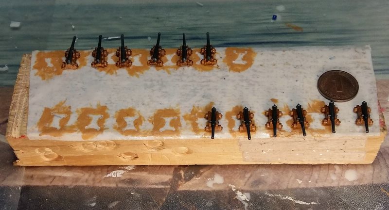

Die ersten 12 Kanonen vom obersten Deck sind soweit fertig. Fehlen nur noch die kleinen Laschen für die Schildzapfen. Es sieht nicht nur besser aus, wenn die frei liegenden Schildzapfen mit Laschen (die ich aus Klebeband machen werde) abdecke, die kleinen Kanonenrohre erhalten auch mehr Stabilität.... falls man mal aus Versehen dagegen stößt.....(ich kenne Kollegen, die ein solches Problem hatten.... dagegen gekommen und die kleine Kanone ist auf ewig im Schiffsrumpf entschwunden).
Auf den folgenden Fotos sind die Wummen noch sehr "speckig" von der Ölfarbe. Auch die Farbe der Kanonenrohre ist nicht so schwarz, wie es den Anschein hat. ich habe anthrazit und eisen gemischt und nach dem trocken mit einem sehr hellen lindgrün Trockengebürstet. Ich glaube, die Münze zeigt wie klein die Wummen eigentlich sind.....1/180 eben.... ;)
Guckst du Fotos....:
kleines Ratespiel...... welches sind die Originale und welches die Abgeformten Kanonen... :grins:

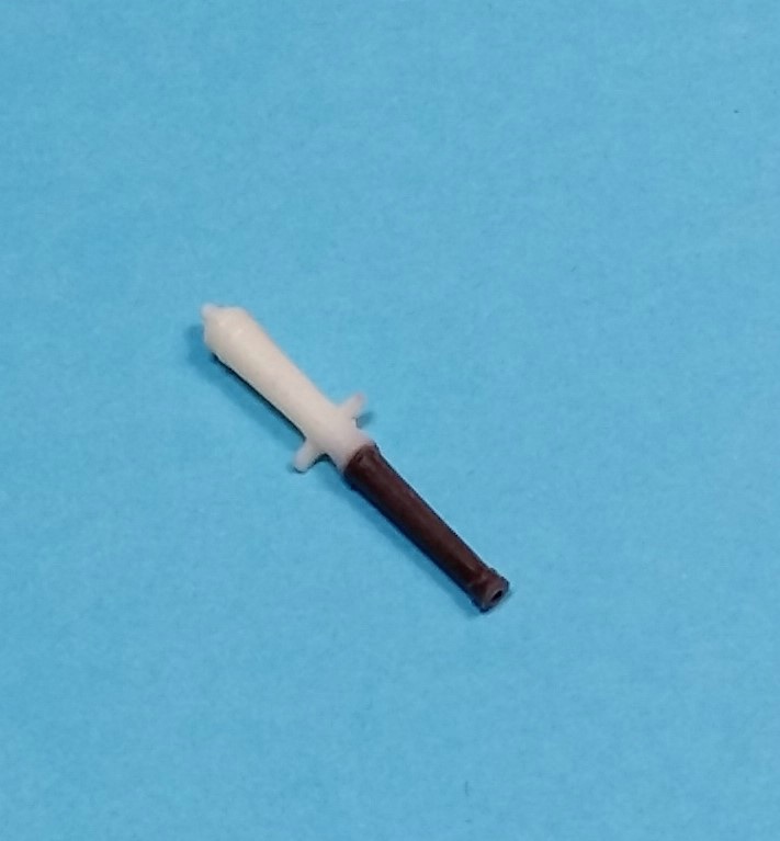

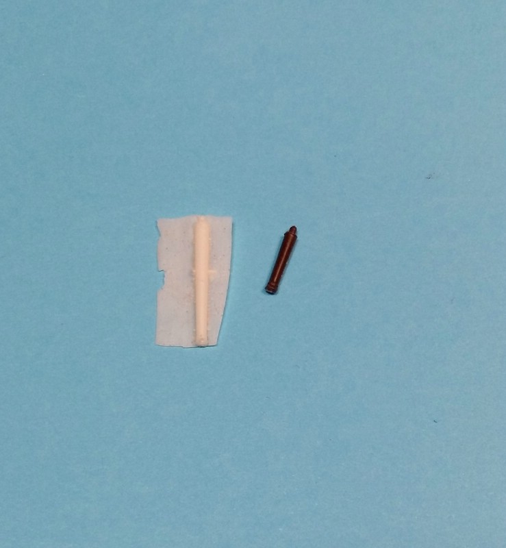

Auf den folgenden Fotos möchte ich euch mal den Aufwand zeigen den ich betreibe, um aus den Halbkanonen ganze zu machen.
Das Ausgangsmaterial.......:
Als erstes wird die abgeformte Kanone vom überschüssigen Material befreit.....:

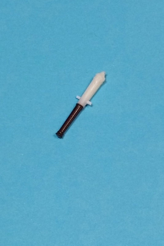

Wie man sieht, ist die Kanone nicht besonders gut geworden. Ein Schildzapfen fehlt und an der Mündung hatte ich einen Lufteinschluß. Also Kanonen seitlich durchbohren und neuen Schildzapfen (Plastiksheet) platzieren. Den vorderen Teil der Kanone abknipsen und bohren (für den Zapfen der Halbkanone).....was dann so aussieht......:
Nun kann die Bausatz Halbkanone angeklebt werden.....:

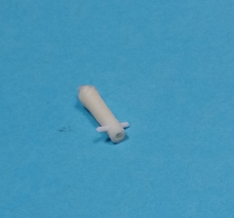

Nächster Arbeitsschritt..... die Kanone muss an der Mündung aufgebohrt werden (was optisch Tiefe erzeugt) außerdem wird das Kanönchen geschliffen und geputzt.......
Jetzt noch Farbe drauf.....:
....und so sieht das dann auf einer (noch zu bearbeitenden) Lafette aus.......:
Das alles jetzt zig mal........ :S ;(

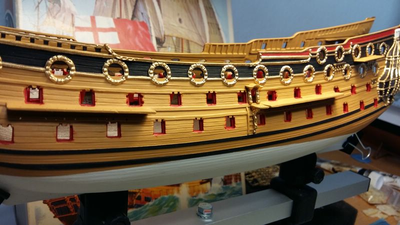

So, jetzt neuste Neuigkeiten aus der Prince Werft......:
Die zweite Lage Kanonen ist fertig (bis auf die Laschen für die Schildzapfen). Guckst du Fotos in loser Reihenfolge..... :

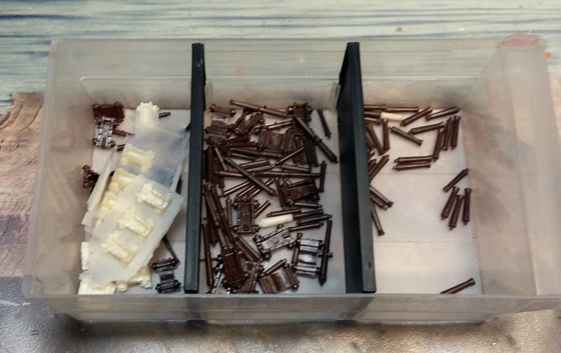

Als nächstes sind die Kanonen für die 3. Etage zu bauen. Hier liegt das Zeug so herum...... :grins: .......:
.....und die "dicken" Wummen für das unterste Gundeck sind mittlerweile auch schon abgeformt.....:
Zwischendurch habe ich die Sichtbaren Decks bemalt..... selbige sind etwas ergraut..... ;) .....:
Last but not least haben die Innenseiten der Stückpforten rote Farbe erhalten......:
hier muss ich etwas nacharbeiten.... habe ab und zu daneben gemalt :S .
Weiter geht es mit......... X( 8| ;( ....... mit Kanonen bauen.......
......Fortsetzung folgt......

Moin Dirk,
vor deinen Rohren möcht ich nicht stehen, und wenn dann nur um sie zu bestaunen. Und die Bemalung deines Rumpfes ist einfach nur :love: :love: Sehr schöne Arbeit :ok:
Aber meckern muss ich doch, Du hast nämlich ...... mich daran erinnert das ich die Schildzapfenlaschen bei meiner Lady vergessen habe :bang:
87
Donnerstag, 30. Januar 2020, 17:01
Vorsicht beim Ausbessern der kleinen Malpatzer! Wenn du da bloß mit Gelb ein bisschen drübertupfst, sieht man nach dem Öldraken die Stelle überdeutlich. Ich würde stattdessen vorschlagen, eher großflächig mit dem Glasfaserradierer oder mit Schmirgelpapier zu arbeiten und dann neu zu bemalen, um so einen Anschluss an die übrige Fläche herzustellen.
Tupfen mit Farbe produziert sehr glatte Oberflächen, von denen die Ölfarbe sich weitgehend abwischen lässt, ohne eine Struktur zu hinterlassen. Ich habe das mehrfach schmerzlich erfahren müssen! Sieht einfach nicht gut aus.

Dienstag, 4. Februar 2020, 16:58
Hallo Leute..... :wink:
Während ich so meine Kanonen baue.... ca. zwischen den Kanonen 50 - 52 ist es mir gelungen die Decks fertig zu bemalen....( noch ohne Ölfarbe). Eigentlich sind die trocken.... aaaber..... damit die Farbe das Abnehmen der Ölfarbe übersteht, lasse ich sie 2 - 3 Tage durchtrocknen.
ich habe die Decks mal in den Rump eingeklemmt...... guckst du......:
Ich finde, der Aufwand mit den Abgeformten Grätings hat sich echt gelohnt...... was heißt.... gefällt mir. :grins:
Gruß, Dirk. :ok:
89
Dienstag, 4. Februar 2020, 20:35
Tolle Detailarbeiten.
Das Modell ist immer wieder schön anzuschauen.
