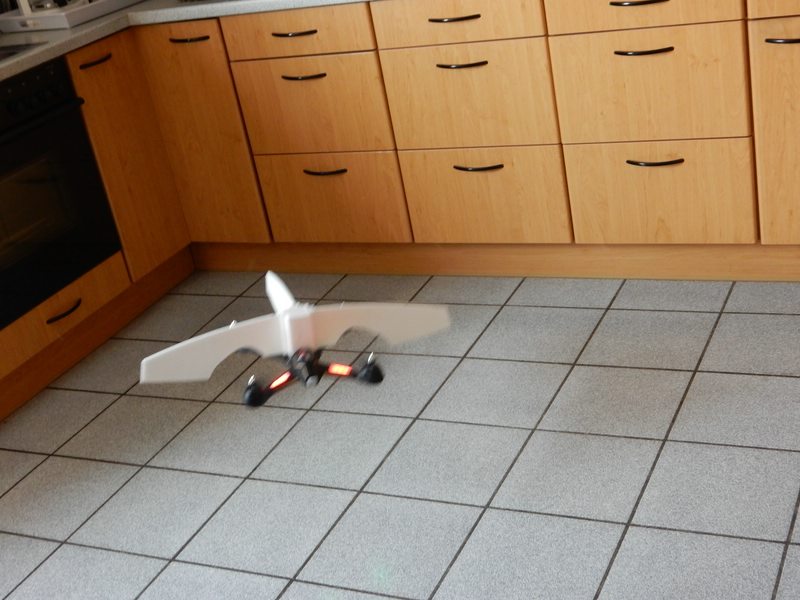

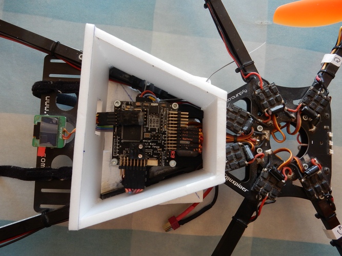

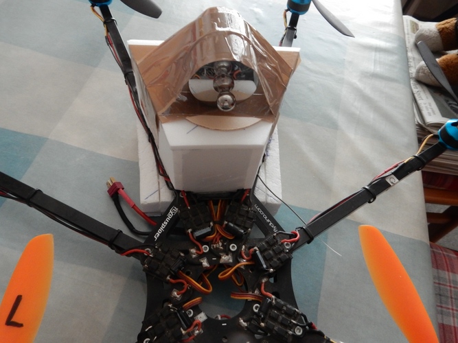

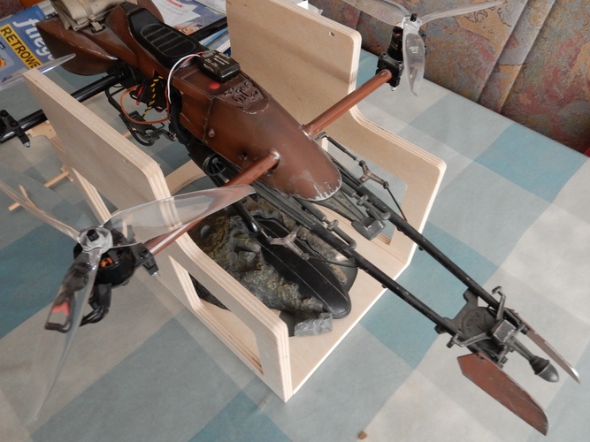

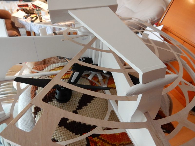

Mal ein wenig weiter gebaut.
Ich habe an dem Turm die Depronstützen angeklebt. Dann habe ich das ganze mit Uhu Plus Endfest 300 fest auf dem Copter geklebt und aushärten lassen. Soweit alles gut. :thumbsup: Der Turm wiegt 40 gr.
Nach dem aushärten des Klebers fand hier im Haus der erste Testflug statt. Totale Begeisterung. Also am Abend nach draussen und einen richtigen Testflug auf 8 - 10m Höhe gemacht. Was soll ich sagen, er fliegt ohne Probleme. Keine Schwingungen und kein Gezappel. Das war Adrenalin pur. :D Der Akku bei mir ist schon zu 180% geladen. :D

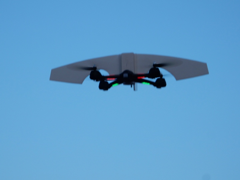

habe ich etwas anderes gemacht und zwar Ostereier fliegen.
Abends bei fast Windstille war das richtig cool. :D

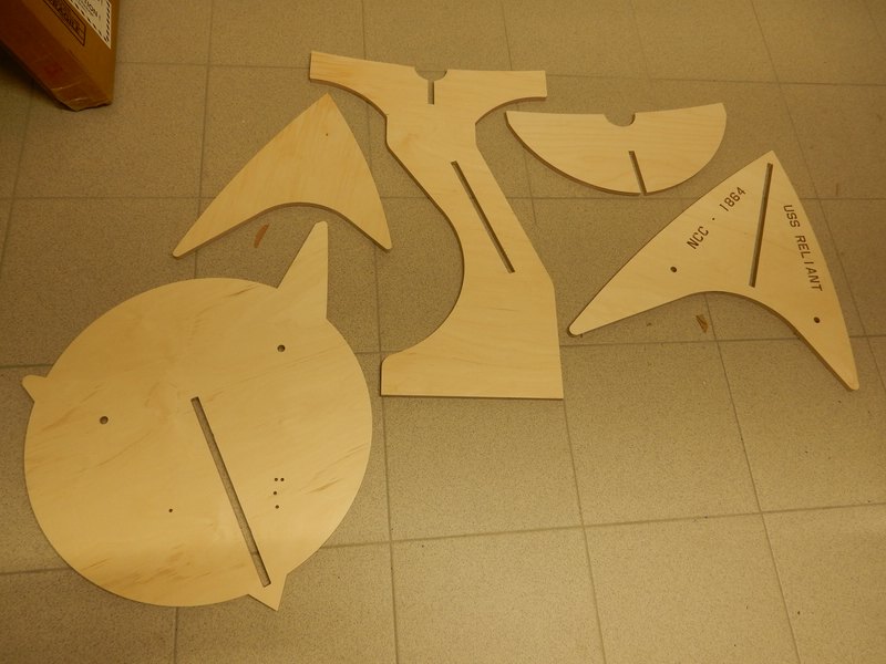

Ich habe heute vom Sperrholzshop meine Depronplatten bekommen. Ebenfalls
habe ich heute ein Paket CNC gefrästes Sperrholz bekommen für meinen
Startpylon. Passgenauigkeit ist sehr gut. Ich muss noch ein wenig
schleifen und entgraten.

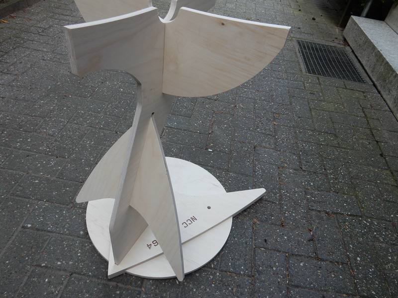

Freitag, 23. April 2021, 20:11
USS Reliant

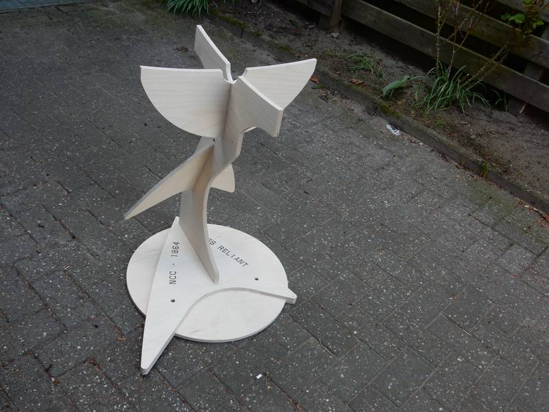

Die Proportionen gehen nicht flöten, man muss nur aufpassen, das man den Schwerpunkt einhält.

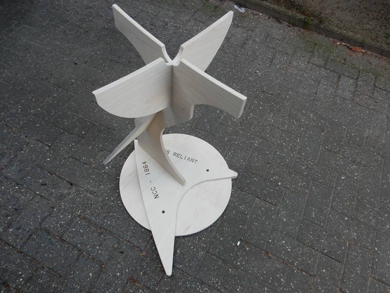

Ich habe heute nachmittag fleissig geschliffen und entgratet. Ich habe
die Startrampe für meine Reliant zusammen gesteckt. Noch nicht geklebt.
Höhe ist 70 cm.:thumbsup::D :thumbsup: :D
Wenn ich aus dieser Höhe die Reliant starte, habe ich auch kein Problem
mehr mit dem Bodeneffekt. Die Startrampe wiegt ein paar Kilo, damit
brauche ich mir beim Start und Landung keine Gedanken machen, das der
Pylon umkippt.
Bei meiner Startrampe von der Enterprise ist das tatsächlich passiert.
Jedes Mal wenn ich gestartet oder gelandet bin, ist die Startrampe aus
Plexiglas umgekippt von dem Luftstrahl der 4 Props. Ich habe mich erst
damit geholfen, das ich den Pylon mit Tesafilm auf dem Tisch fest
geklebt habe. Meine Regierung hat über den hohen Tesafilm verbrauch
protestiert. :(
Also bin ich hin gegangen und habe 2 kleine Holzbretter je 20mm stark
unter dem Plexiglasfuss geklebt. Seitdem ist Feierabend mit dem umkippen
bei Start und Landung.

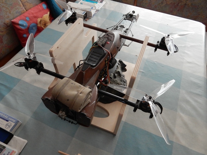

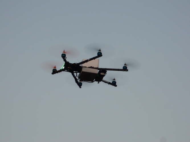

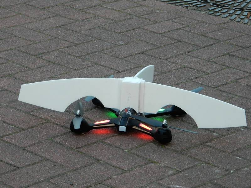

Heute spät nachmittags gab es wieder Adrenalin pur. Der Erstflug mit dem
Unterteil der Rumpfzelle stand an. Ich glaube das ich viel aufgeregter
war, als mein Copter.
Was soll ich sagen, er fliiiiiiigt.:thumbsup: :thumbsup:
Aber jetzt kommt leider der kleine Hacken. Den Copter auf den Boden
gelegt und ca. 10 - 12m Abstand. Man weiss ja nie was passiert.
Sicherheit geht vor. Gas gegeben und abgehoben auf ca. 2 - 4 m Höhe.
Bilder habe ich jetzt leider keine, kommen später. Der Hacken ist, das
Teil ist extrem schwanzlastig. Obwohl ich Nick nach vorne schiebe, geht
der Copter kaum vörwärts.
Rückwärts fliegen klappt dafür umso besser. Ich werde vorne wohl etwas
Gewicht einbauen müssen, damit ich den Schwerpunkt wieder in die Mitte
vom Copter bekomme. Obwohl heute abend fast kein Wind war, ist gas
grosse Teil doch extrem windanfällig. Bei mehr Wind zu fliegen scheidet
schon mal aus. Optisch sah das heute abend schon mal sehr gut aus.
Ich kann damit erst mal weiter bauen.
Soviel zum Erstflug.

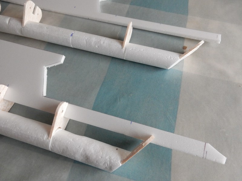

Auch habe ich aus Depron 2 45cm lange Röhren erstellt. Aus 3mm Balsa wurden die passenden Teile dafür auch CNC gefräst.
Diese beiden Röhren werden später die beiden Triebwerke die unterhalb des Rumpfes links und rechts angeordnet sind.

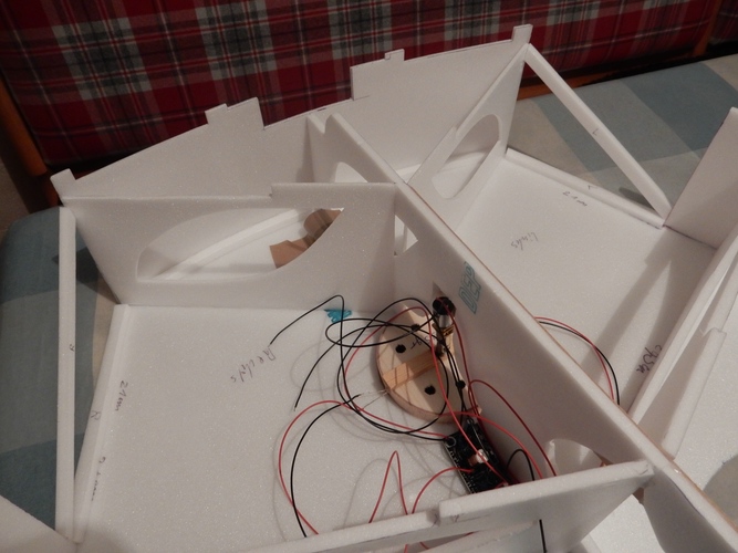

Ich habe heute mal ein wenig am Depronheck weiter gebaut. Ich habe die
Ränder der 2mm Depronplatte etwas verstärkt. Gewicht jetzt 11,7 gr.
Um den Schwerpunkt wieder sauber in die Mitte zu bekommen, benötige ich vorne ca. 40gr. Gewicht.

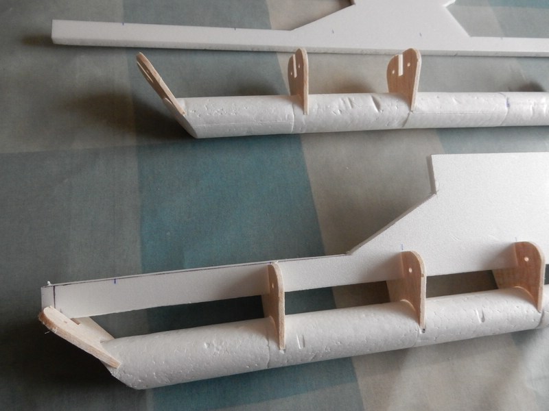

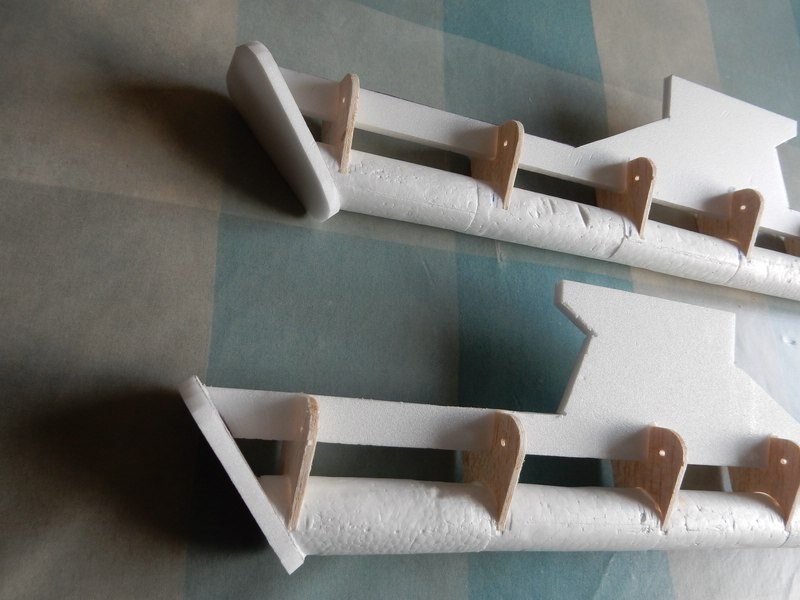

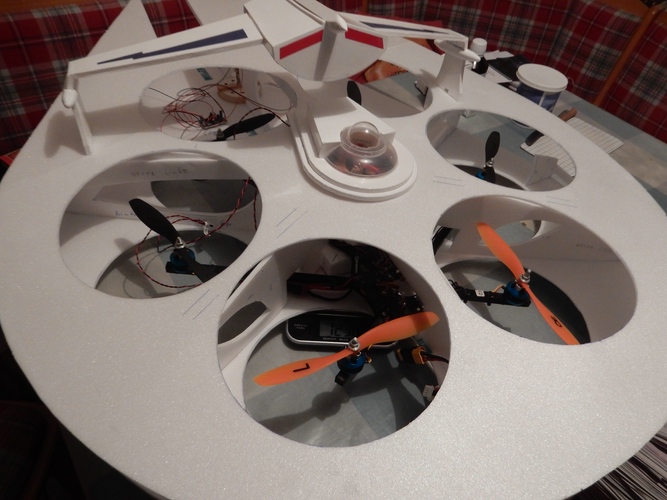

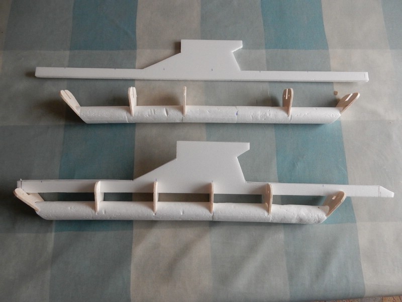

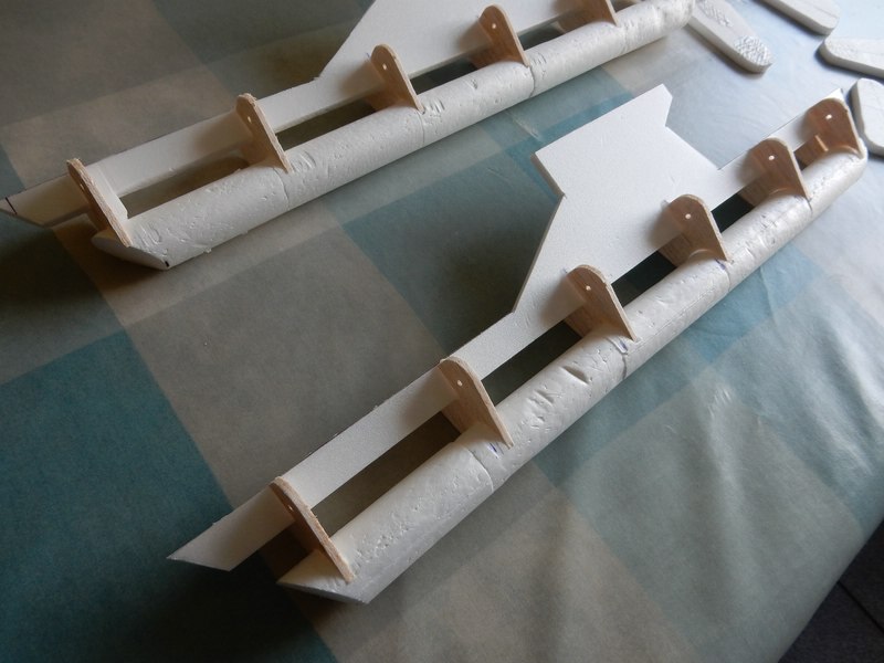

Ich habe heute mal an den beiden Röhren aus Balsa und Depron weiter
gebaut. Diese beiden Röhren sitzen unterhalb der Scheibe.
Noch ein wenig Bügelfolie drauf und dann sieht es gut aus. :thumbsup:
73
Sonntag, 2. Mai 2021, 22:31
USS Reliant
Gondeln fast fertig gestellt.

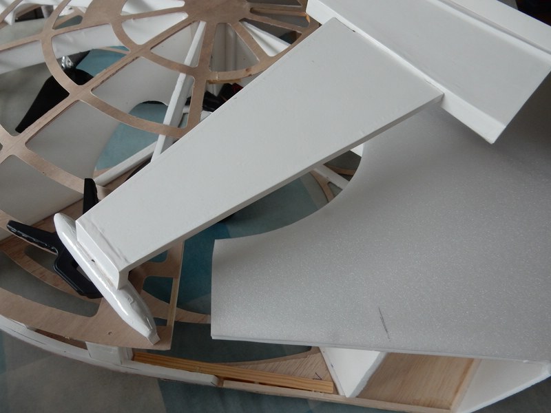

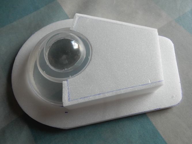

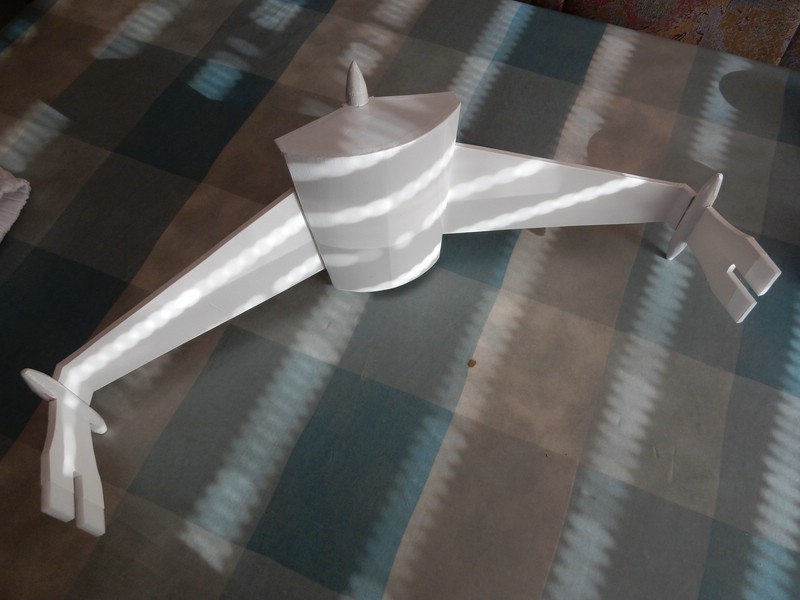

Gestern abend stand eine kleine Bügelorgie an. Ich habe die
Torpedokammer mit den beiden Flügeln und den Standbeinen weiss gebügelt.
Ebenfalls habe ich heute die Kuppel für die Kommandobrücke fertig gestellt.
Jetzt mal eine Frage: Wenn ich genau nach Vorlage des Modells bauen
würde, müsste ich die Torpedowaffenkammer weit nach hinten bauen. Das
bedeutet massive Schwerpunktprobleme. Darf man das Teil auch näher zum
Schwerpunkt setzten? Das wäre dann nicht mehr vorbildgerecht, aber es
würde fliegen.

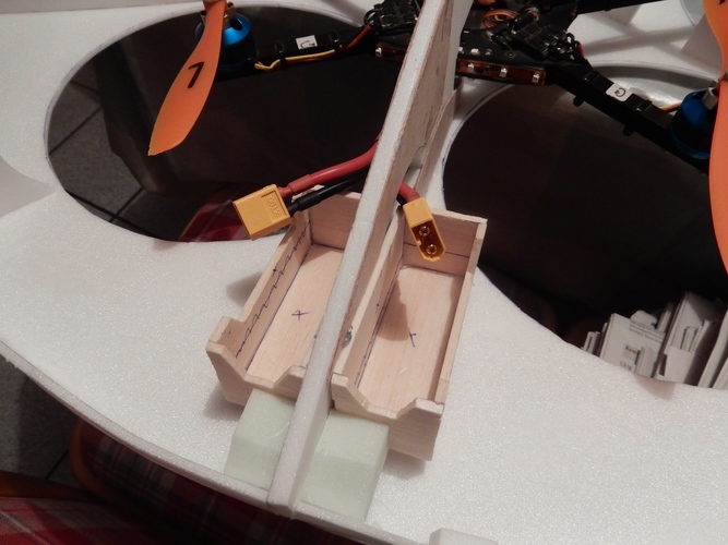

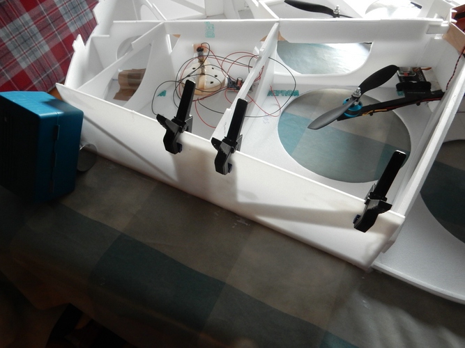

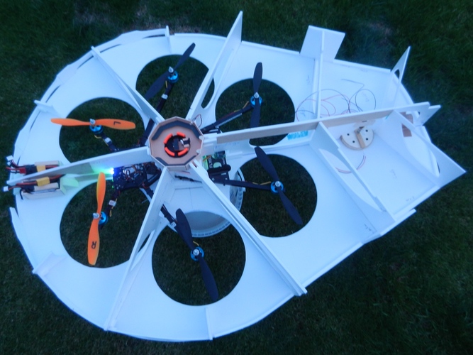

Ich habe den Akku aus dem Copter genommen und ganz vorne im Modell
positioniert. Dafür habe ich vorne in der Scheibe einen Akkuschacht aus
Balsa eingesetzt. Den Akku habe ich um sagenhafte 26cm nach vorne
geschoben. Jetzt ist die Scheibe extrem kopflastig. Testflüge gehen so
erst mal garnicht. Ich kann nur hoffen, das die superleichte
Balsadepronkonstruktion (Torpedepod und Warpgondeln) die hinten
eingebaut wird, jetzt soviel Gegengewicht erzeucht, das ich wieder genau
im Schwerpunkt bin. Kabel vom Copter zum Akku ist 2,5qmm und ist
verlängert.
Und dabei wollte ich doch nur eine kleines Raumschiff bauen. An die
Probleme, die ich jetzt habe, hätte ich im Leben nicht gedacht. Aber
aufgeben ist nicht, es dauert jetzt alles nur etwas länger, bis das Teil
fliegt. :thumbsup:

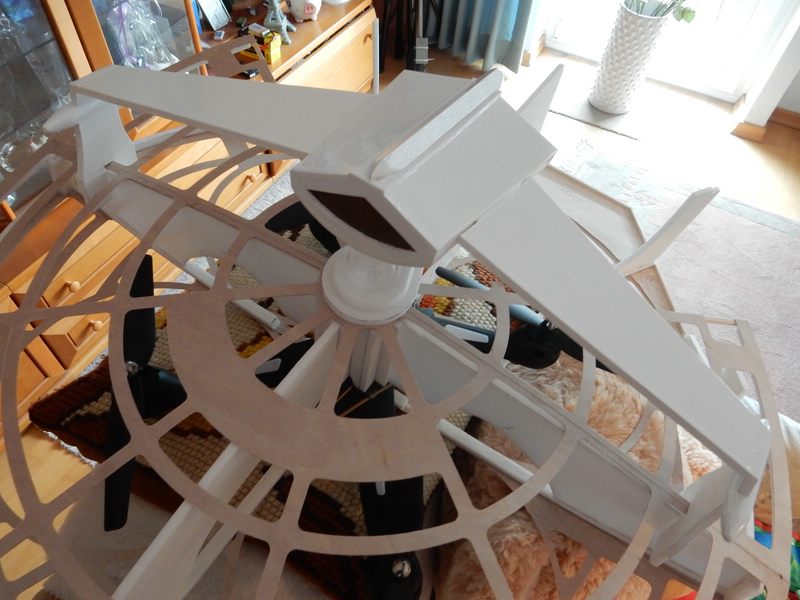

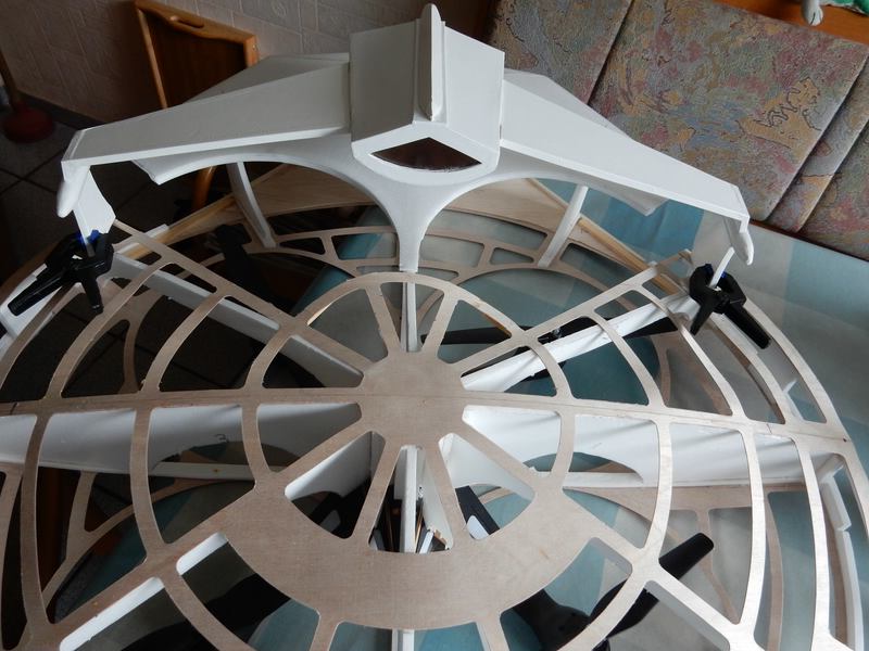

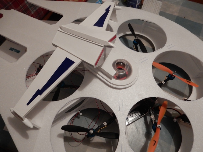

Ich habe heute nachmittag weiter gebaut
und bin angefangen das Oberteil 0,6mm stark auf zu kleben. Dann braucht
nur noch das Heck aus 2mm Depron hinten eingeklebt werden. Ich kann nur
hoffen, das ich den SP wieder da hin bekomme wo er hingehört.
Zur Zeit extrem kopflastig.

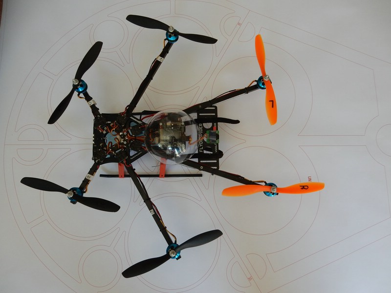

Ich habe mal ein wenig weiter gebaut.Testweise habe ich jetzt mal die Torpedowaffenkammer hinten aufgesetzt.
Ebenfalls habe ich einen kleinen Akkuschacht aus Balsa vorne im Rumpf
eingeklebt. Der Lipo passt sauber drin.
Hinten habe ich dann mal 2 20gr Gewichte testweise aufgeklebt um das
Modell genau im SP zu bekommen wenn vorne der Lipo eingelegt ist.

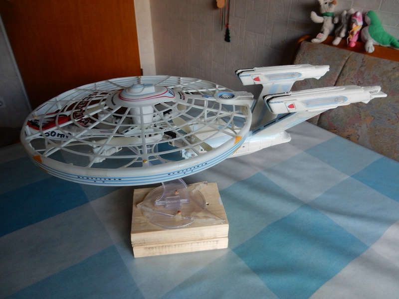

USS Reliant

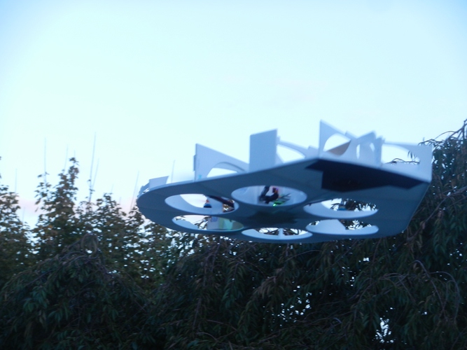

Und hier jetzt mal das Ergebnis meines Modellbaus.
Ich habe vor längerer Zeit Testflüge gemacht. Hier nun das Ergebnis
Die Hoffnung war sehr gross.
Dann das Ergebnis: Ernüchterung auf ganzer Linie. Ich bin mit demCopter gerade mal 10 - 15cm hoch gekommen. Zu schwer und dabei habe ich
schon sehr dünnes Balsa und Depron genommen. Ich habe einfach zuwenig
Leistung, ach ist das traurig. :( :( :(
Was ich jetzt weiter mache, weiss ich noch nicht. An dem Modell weiter
bauen ist nicht, weil da ja noch etwas mehr Gewicht dazu kommt.
Torpedokammer und Warpgondeln. Der SP hat wenigstens sauber gepasst
durch die beiden zusätzlichen Gewichte.
Ich werde den Copter jetzt wieder von seinem Kleid befreien und dann Copter fliegen.
Mal gewinnt man, mal verliert man. Diese Arbeit war leider umsonst. :thumbdown:
Das war vor einigen Wochen. Mein Akku und auch meine Lust am bauen ist leider immer noch Null.
Ein Quadrocopter reicht leider nicht für ein Modell namens Reliant. Daher läuft zur Zeit eine Planung die Reliant mit Hilfe eines Hexacopter zum fliegen zu bekommen. Ob das klappt, weiss ich nicht.
Problem ist auch, das der Hexacopter grösser ist als ein Quadrocopter. Das bedeutet, das das Modell der Reliant noch grösser wird. Ca. 90cm breit und ca. 120cm lang. Wie bekommt man so ein Riesenteil ins Auto zum Modellflugplatz??
Neues Auto geht garnicht, das gibt Ärger mit der Regierung. :)

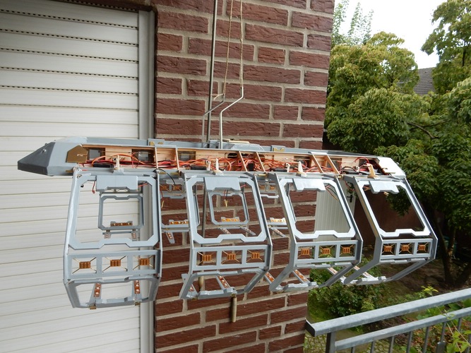

Ich habe heute mal mein Weltraumdock der Antarres Klasse aus dem Keller
geholt und auf der Terrasse unter dem Balkon gehängt. Das sah schon mal
sehr gut aus.
Die Greifer können per RC Funke ein und ausgefahren werden. Ebenfalls kann ich die Beleuchtung vom Dock ein und ausschalten.
Jetzt muss ich nur noch meine Enterprise heraus holen und Akku laden.
Dann kann ich von meinem Startpylon Richtung Dock fliegen und dort
einhängen.:thumbsup: :thumbsup:
Auch Raumschiffe müssen hin und wieder gewartet werden.

Speederbike
Die Wartung der Enterprise ist abgeschlossen und diese ist dann wieder in den Weltraum gestartet. :thumbsup:
Ich habe mir jetzt den grossen Speederbike 51cm zur Hand genommen und dafür
einen Tragekasten CAD geplant und CNC fräsen lassen. Ebenfalls habe ich
ein Trainerlandegestell für den Speederbike CAD geplant und CNC fräsen
lassen. Die Props sind 7x4 Dreiblatt transparent. Das habe ich von den
Propel Speederbike übernommen wo die Props auch transparent sind.
An dem Trainerlandegestell wird der runde 5mm Stab durch ein 5mm CFK Rohr ersetzt.
An den Enden kommen dann 4cm Tischtennisbälle dran.
Noch ein wenig Farbe auf das Holz und gut ist es. :)

Ich habe gestern die DXF Datei meinem Kollegen der eine CNC Fräse hat, zugeschickt.
Damit
sind die CAD Planungen für den Bau der Reliant abgeschlossen. Mal
schauen, was da demnächst für ein Packet Holz bei mir ankommt.
Werde berichten, wenn ich das Holz hier habe.

Reliant 2
Da der Bau der ersten Reliant aus Gewichtsgründen gescheitert ist, bin ich vor ca. 6 Wochen angefangen die neue Reliant 2 zu bauen. Als Triebwerk kommt jetzt ein Hexacopter zum Einsatz. Akku ist ein 3s Lipo Akku. Die ersten Flugversuche mit dem Triebwerk waren erfogreich. Auch habe ich schon Belastungstest mit 500 gr Zusatzgewicht erfolgreich geflogen. Auch das Cockpit ist schon fertig und farblich dekoriert.
Die Reliant selber ist 90 cm breit und 120 cm lang. Mit den beiden Warptriebwerksröhren komme ich dann auf ca. 140 cm Gesamtlänge. Vielleicht interessiert das hier jemanden.

Reliant
Update
Ein wenig weiter gebaut.

Montag, 3. Oktober 2022, 16:30
Reliant
Es ist geschafft. Er fliiiiiiiiiiiiiiiiiiiiiiiigt. :) :thumbsup:
Ich habe das Modell auf einen Eimer gestellt und dann sachte Gas gegeben.
Das war leider nicht so gut, weil er dabei hin und her geruscht ist auf
dem Eimer. Also habe ich die Luft angehalten und beherzt Gas gegeben. Er
ist abgehoben und stand dann in ca. 2 - 3m Höhe in der Luft. Bin schwer
begeistert. :D Leider ist das Modell auf Nick noch sehr wackelig. Das lag bestimmt an meiner Aufregung.
Ich bin auf jeden Fall höher gekommen, als mit der RELIANT 1.
Jetzt kann ich beruhigt weiter bauen. Alles wird gut. :D

Reliant 2
Update
Ich habe an diesem WE ein wenig weiter gebaut und habe jetzt die ersten 3
Seitenplatten 3mm Depron mit wasserverdünntem Weissleim angeklebt. Das
sieht schon mal gut aus. So langsam wird es was und man erkennt, was es
werden soll.:thumbsup: :thumbsup:
Als nächstes muss ich mich damit beschäftigen, die Steuerelektronik
einschl. sauberer Verkabelung ein zu bauen für das Steuerdüsentriebwerk
und den Kryptonkristallfusionsreaktor.
